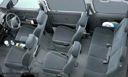

发表于 2014-3-12 20:27:28 | 显示全部楼层
我的改了,打孔上面放缧母烧焊,底架用的是小康的可以前后移动,座椅是原来的前排,有空上图
