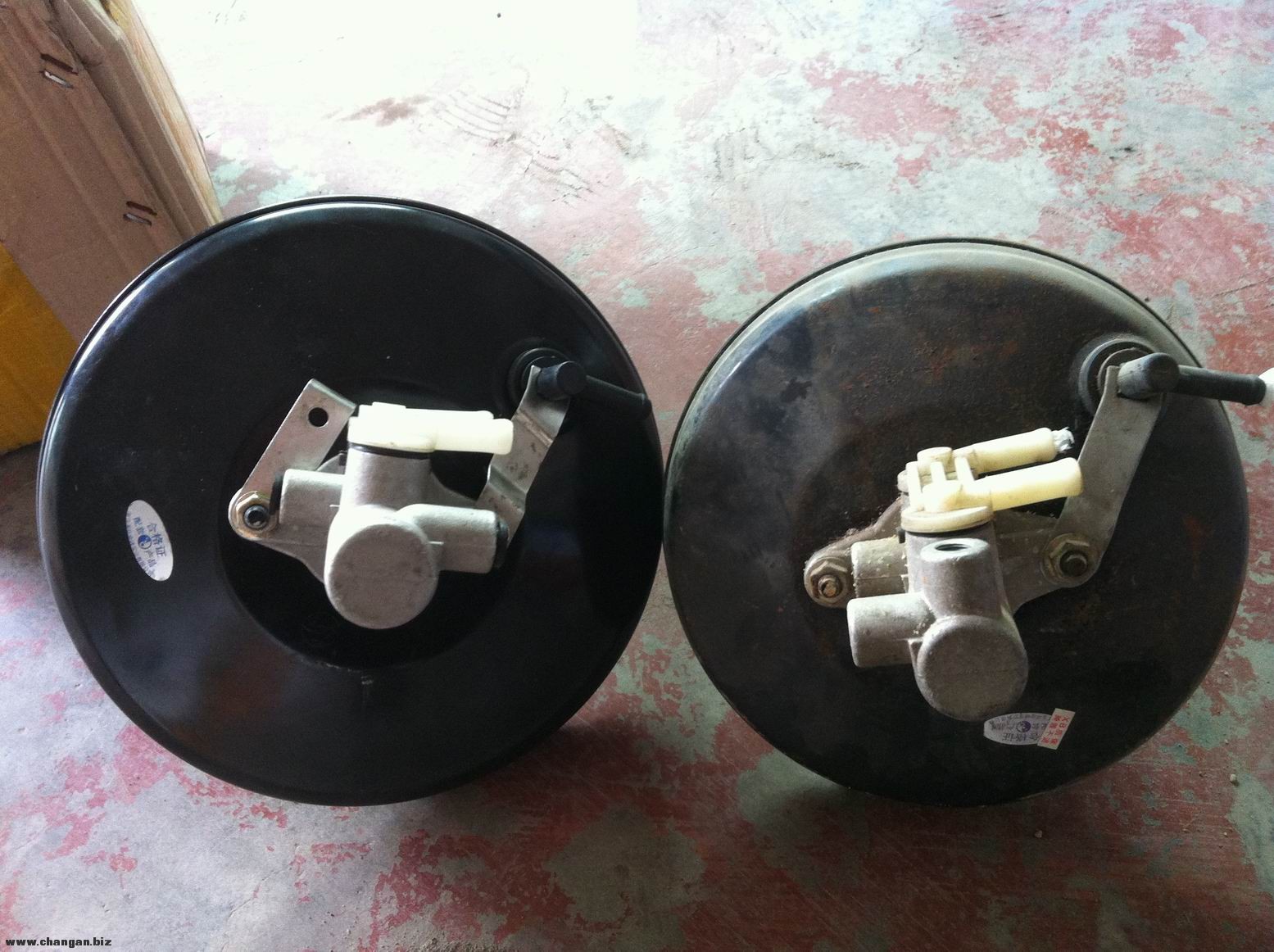

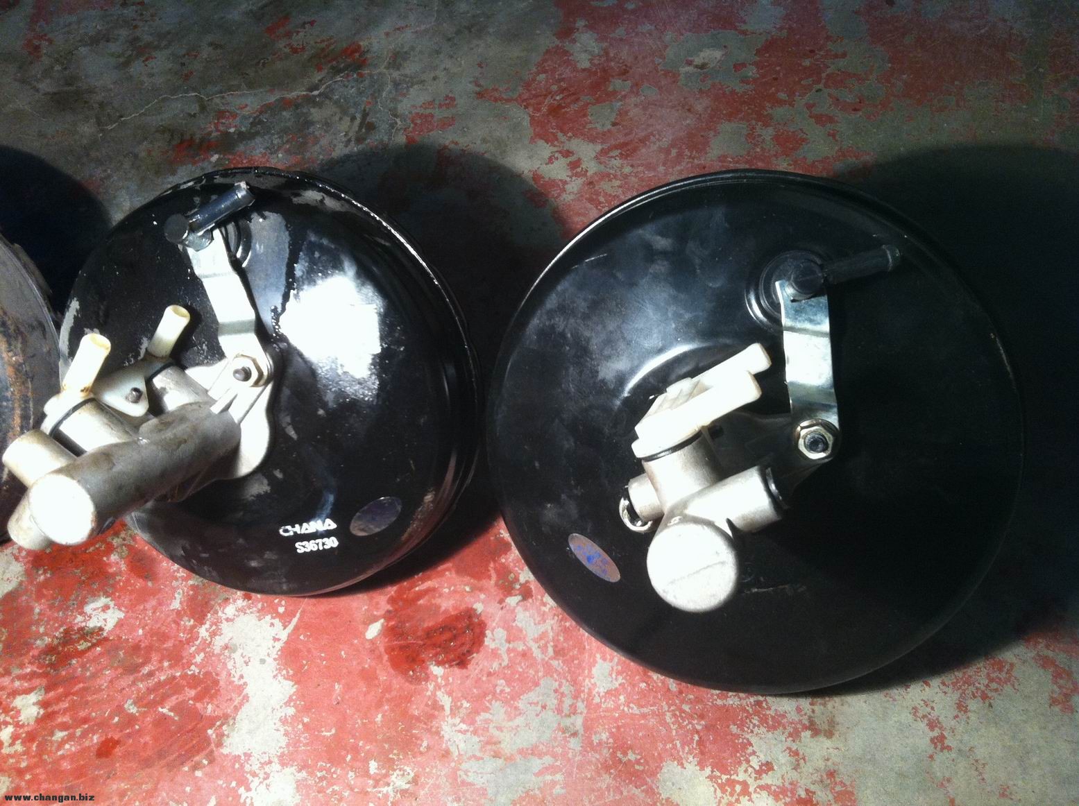

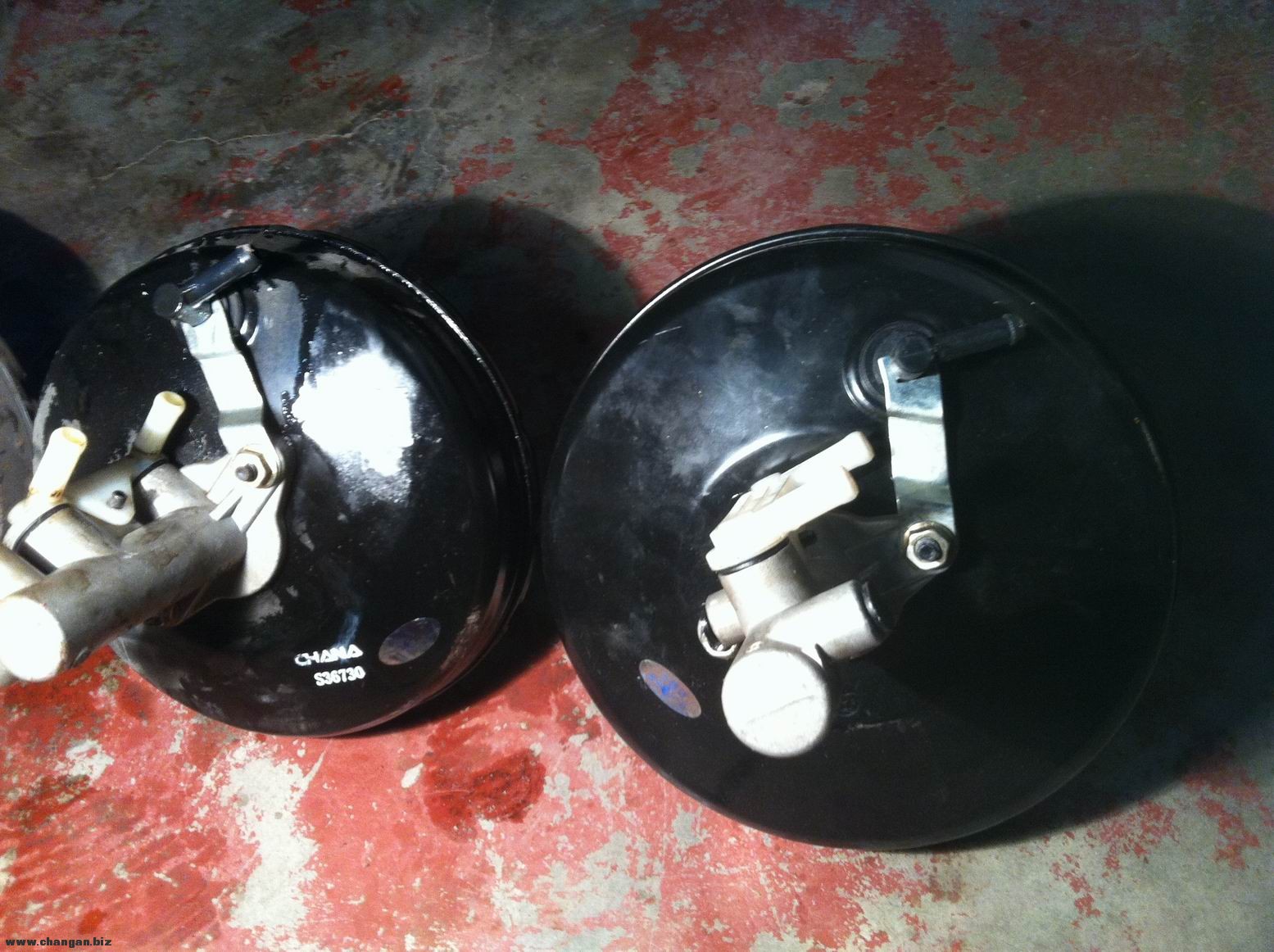

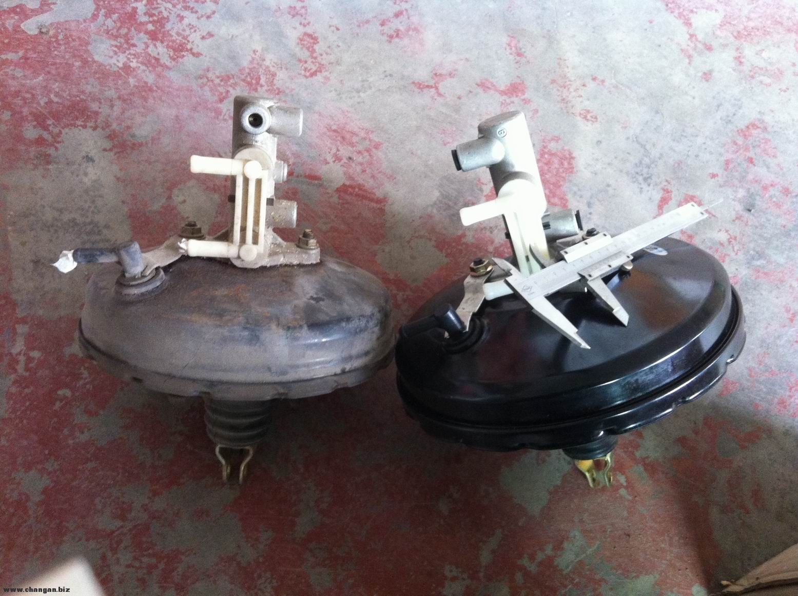

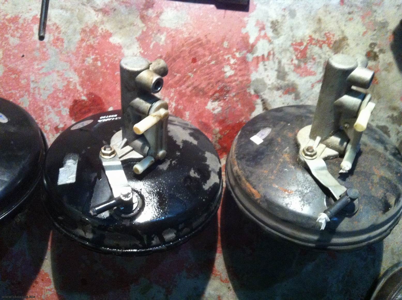

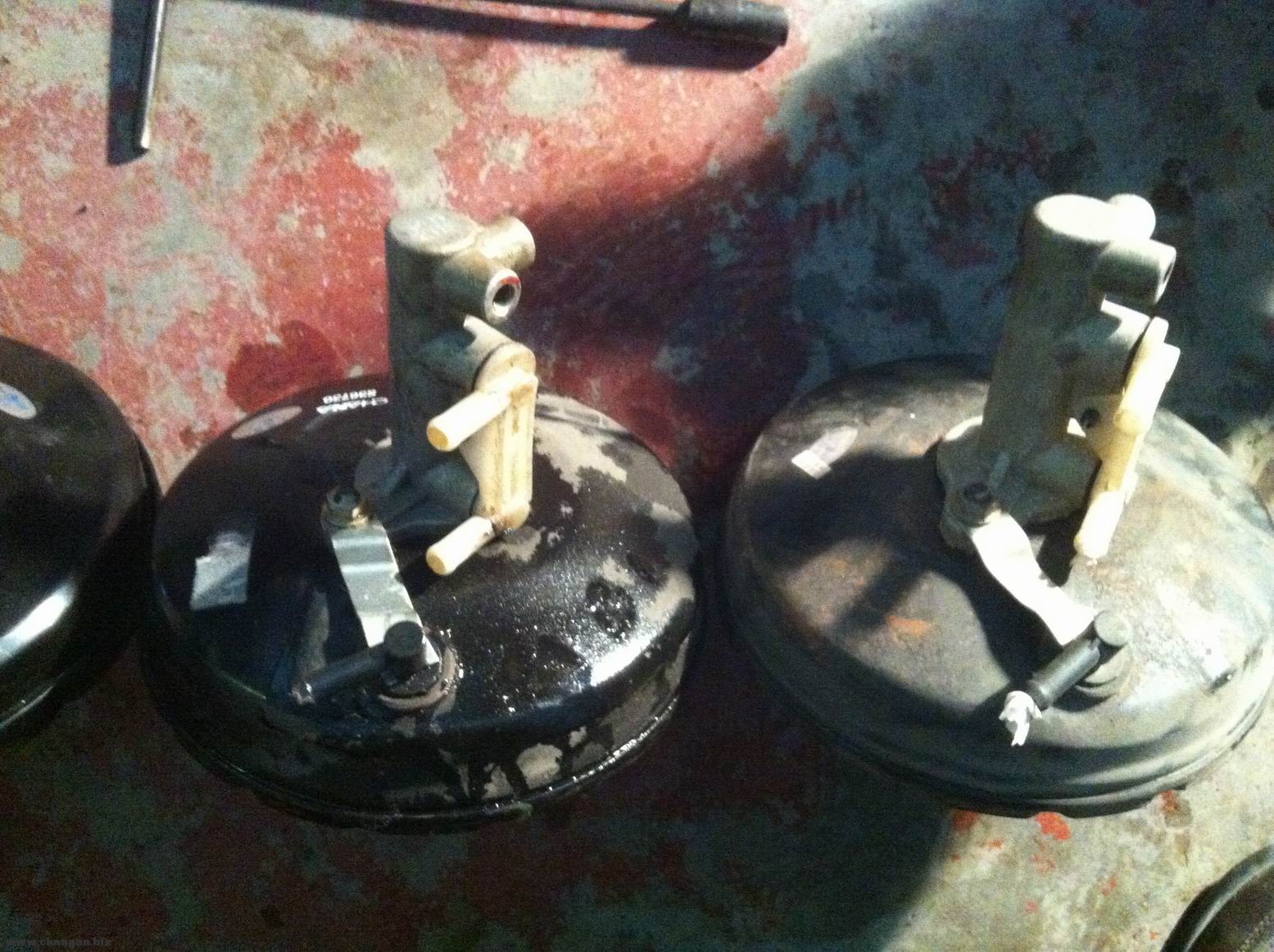

先上两张460和2代的刹车总泵总成的对比,外观是不是大很多,详细比对下面还有

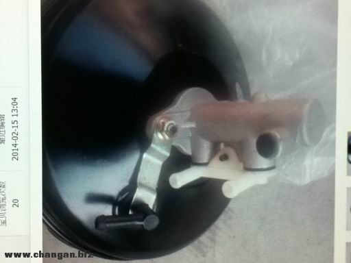

先说一下运气的事情吧,本来晚上上网看看460的泵的样子,没想到一上网就看到了一个青岛的(我在青岛工作)的卖家出售一个自己买的没有用过的460的刹车总泵,当时果断留言。晚上卖家联系我一聊不出所料果然同是论坛车友(感谢论坛!)车友论坛ID劲驰,也是2代想改460的刹车总泵由于种种原因没有改成就把总泵挂在了网上。经过电话联系定好第二天见面,见面后车友直接把总泵带给了我,再次感谢车友!我们约好下次有时间再聚

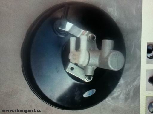

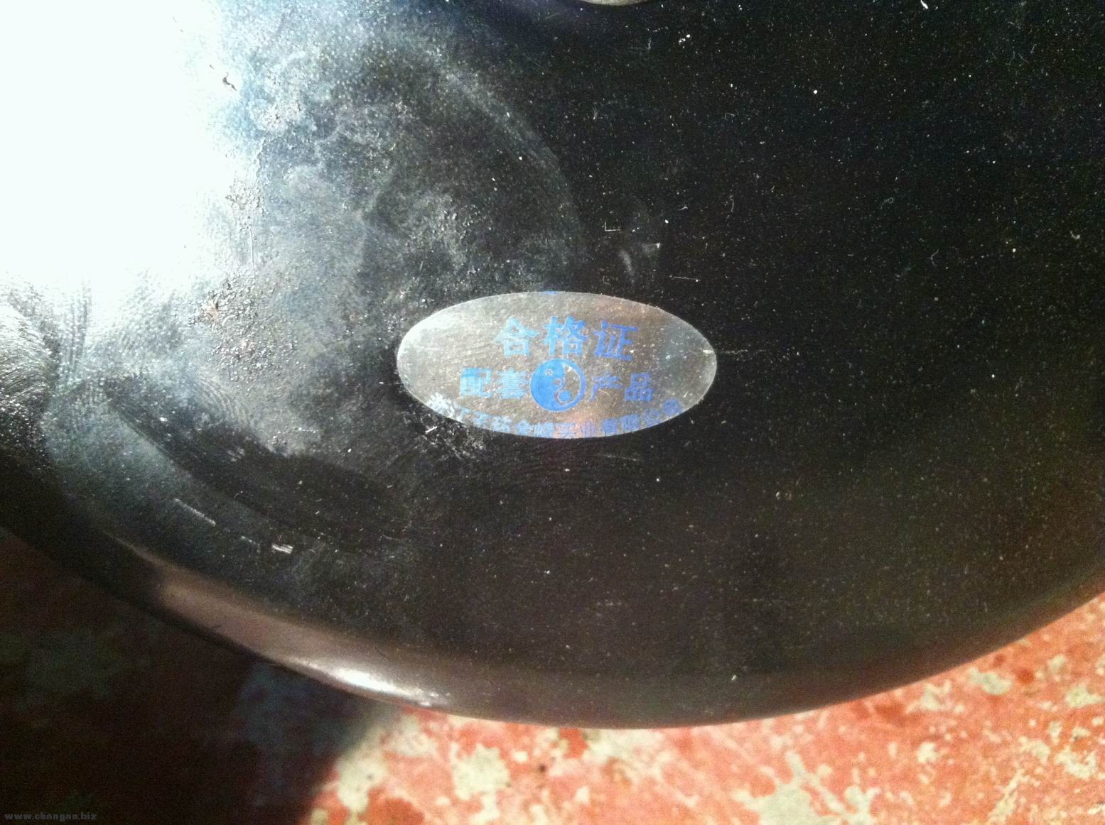

上图就是长安之星S460的总泵了,虽然车友买了很长时间了但是保护的很好,一直在纸箱里面放着,而且出油口都还有橡胶套保护。(为了保险我们用刹车油先行简单测试了一下,没有问题压力正常)

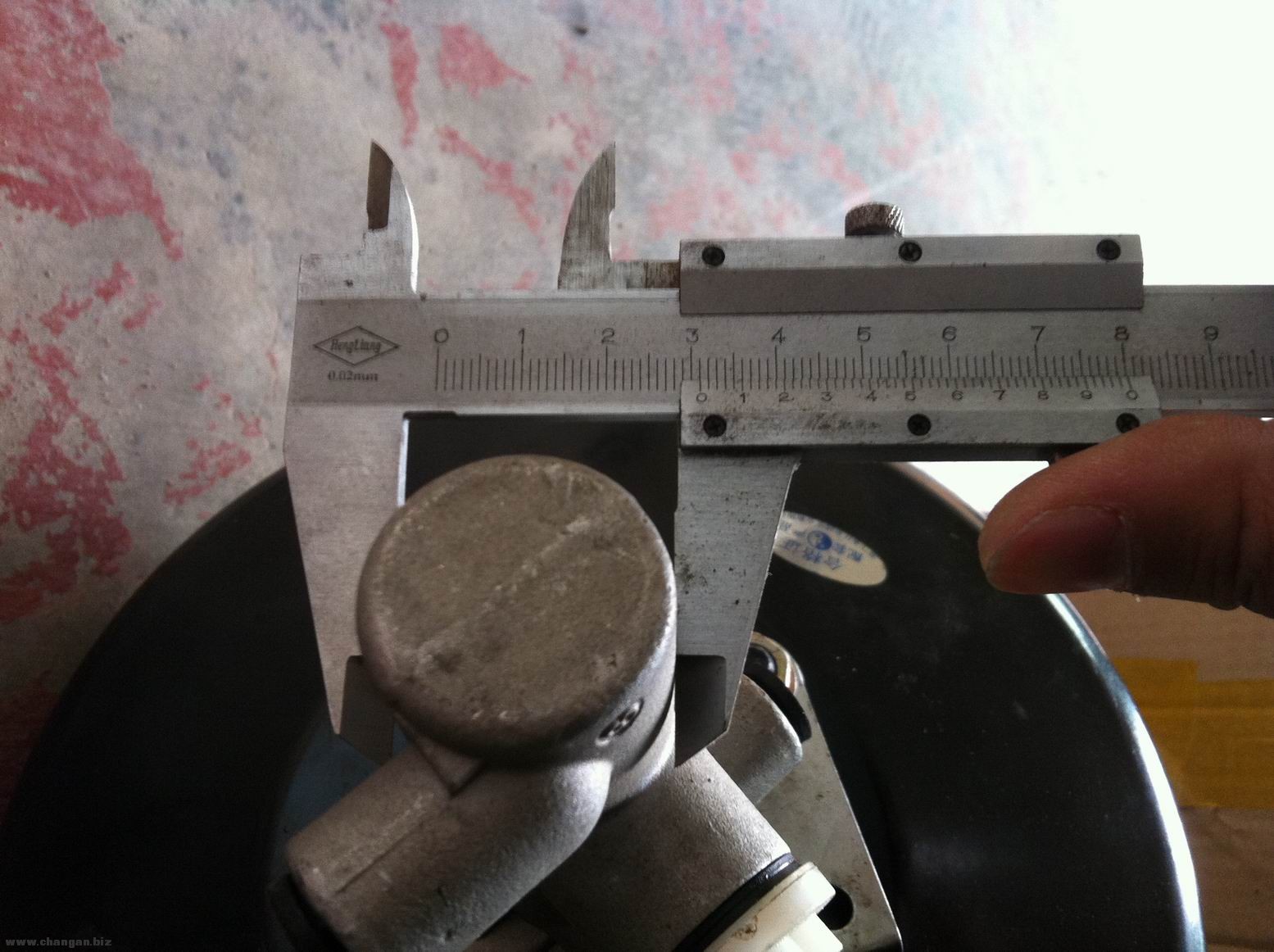

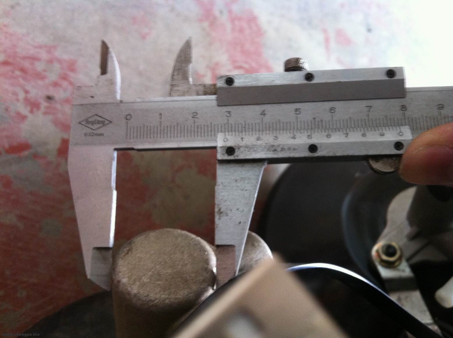

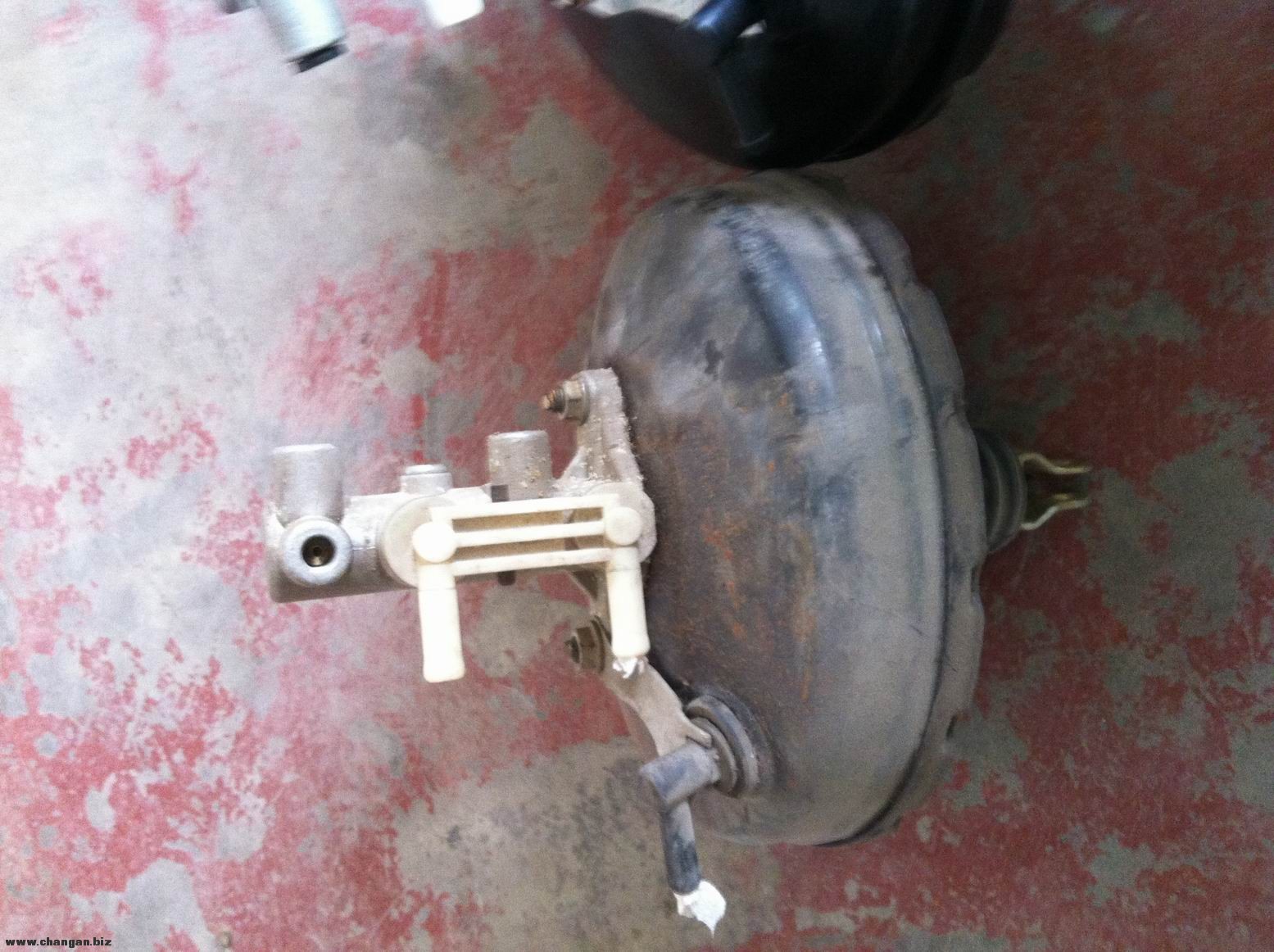

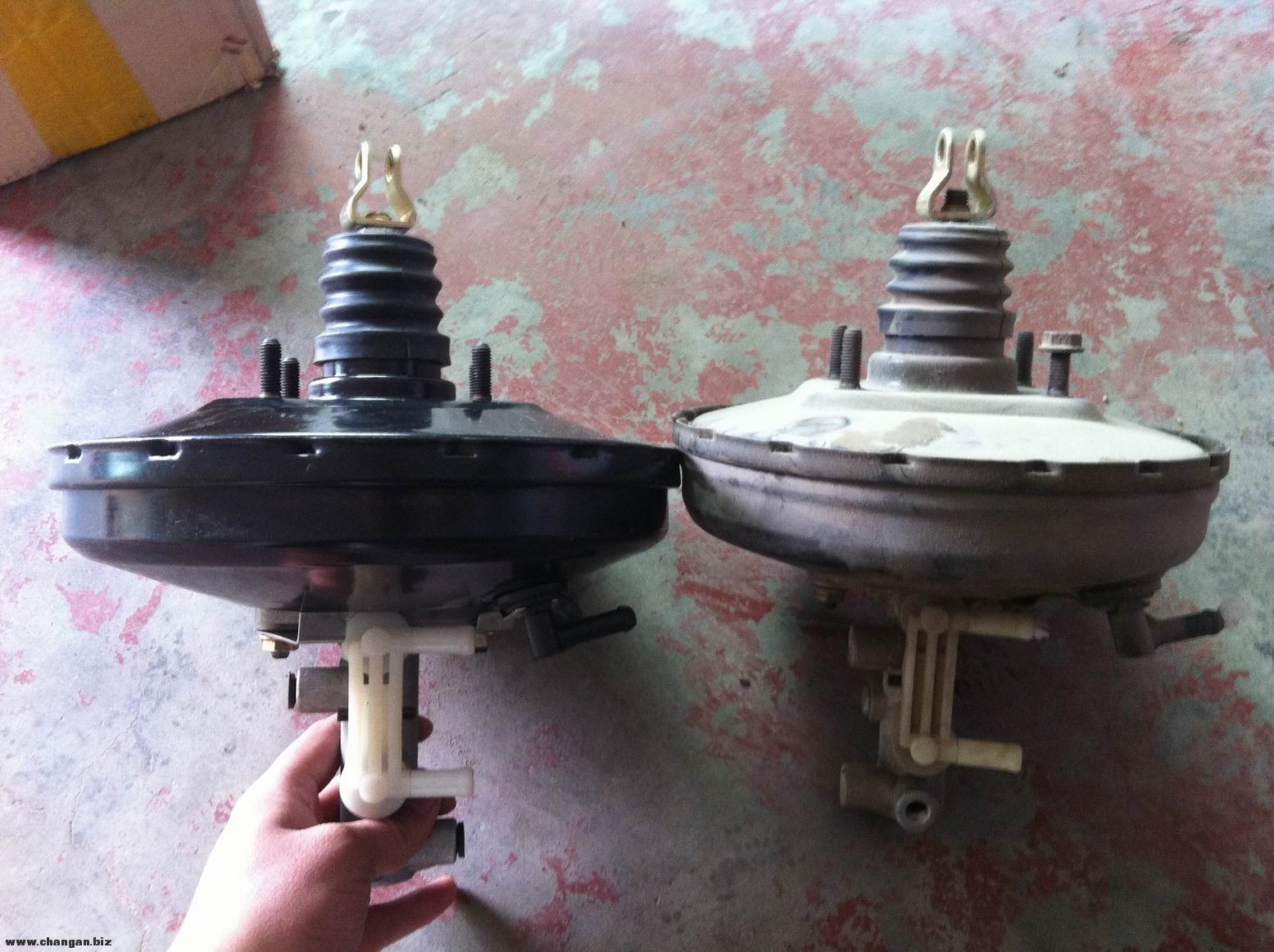

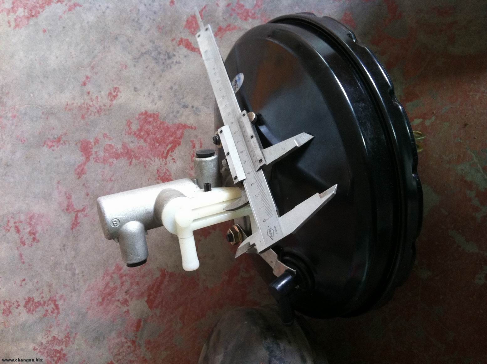

和一个2代总泵对比,真空包大很多,刹车总泵的直径大2mm,这样活塞更大压力更强。

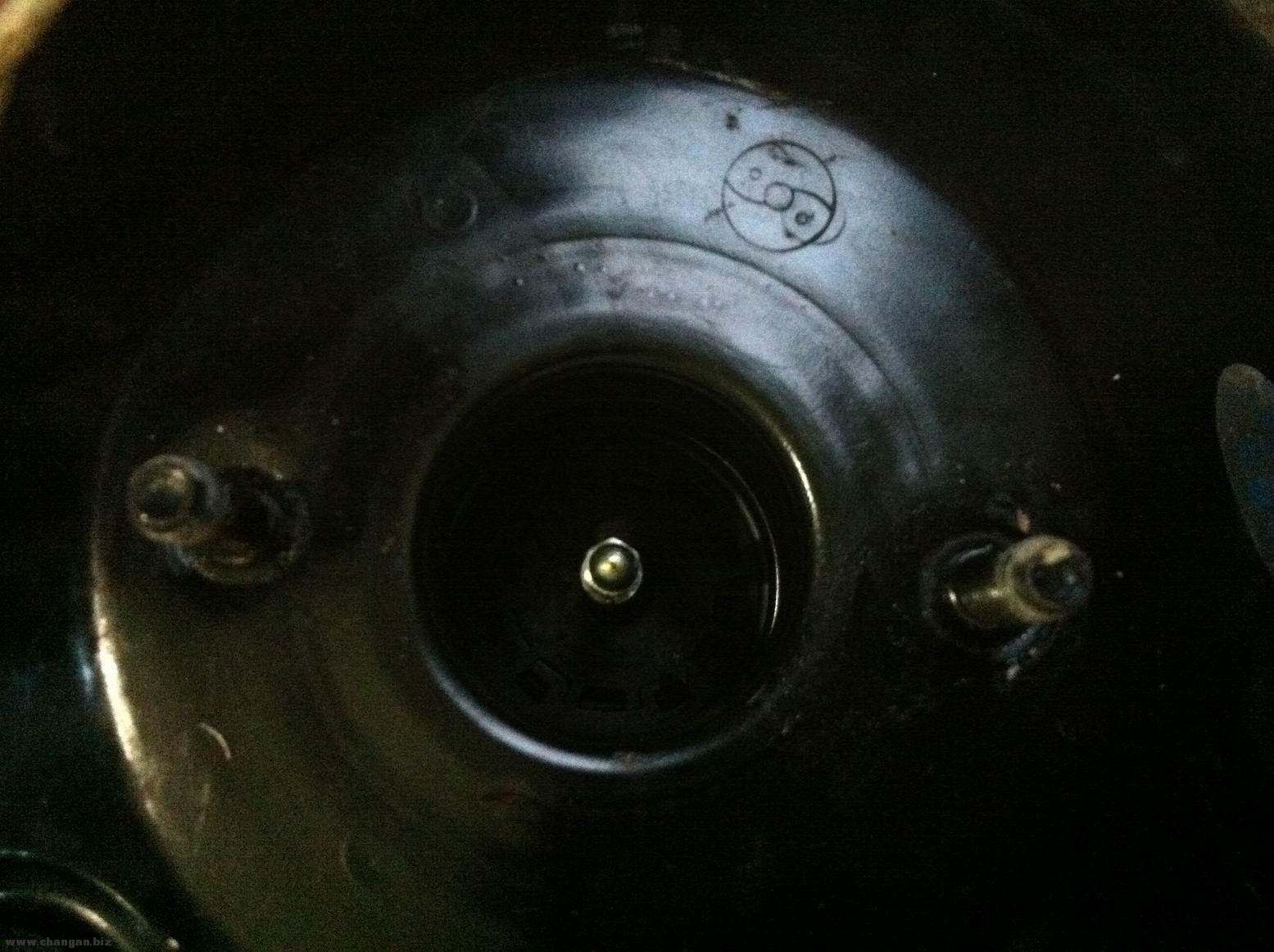

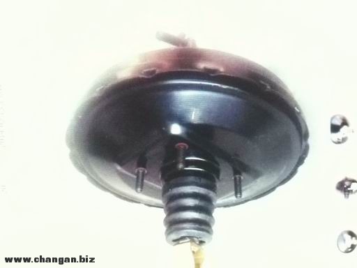

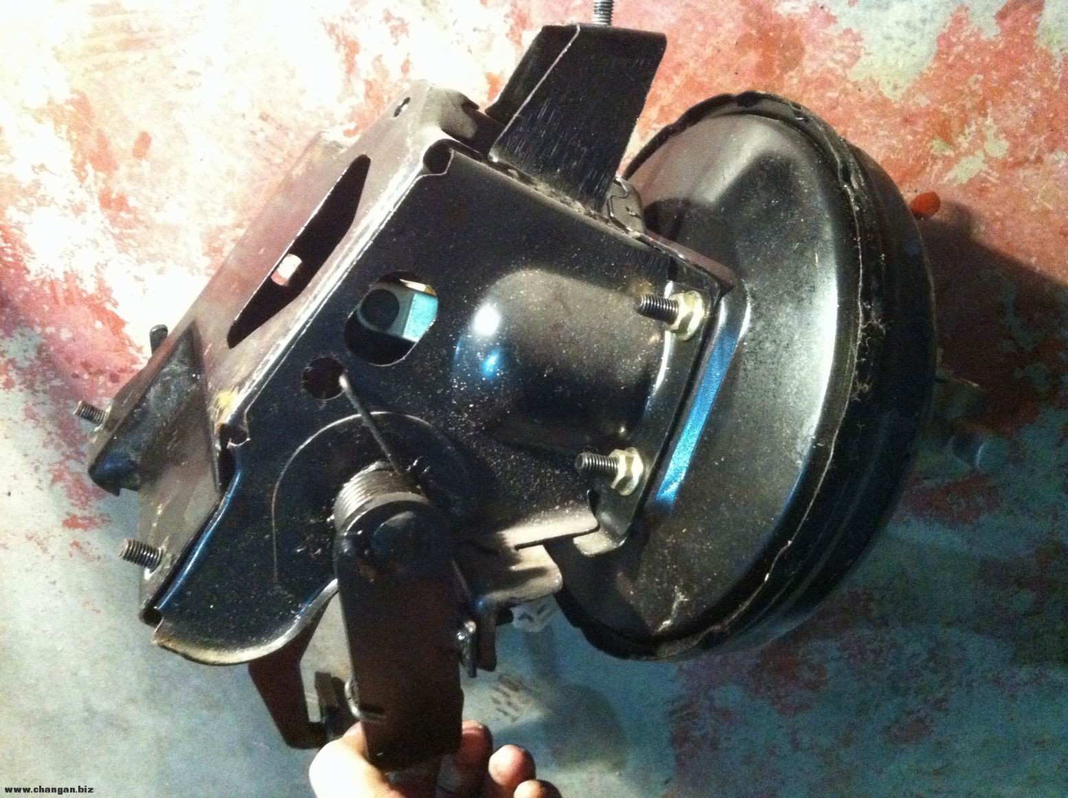

将460的总泵拆掉,看到真空包的你不,上图中的中间螺丝就是刹车顶杆,若有刹车托刹带刹(松开刹车轮胎转动不顺畅或转不动)可以调节此顶杆

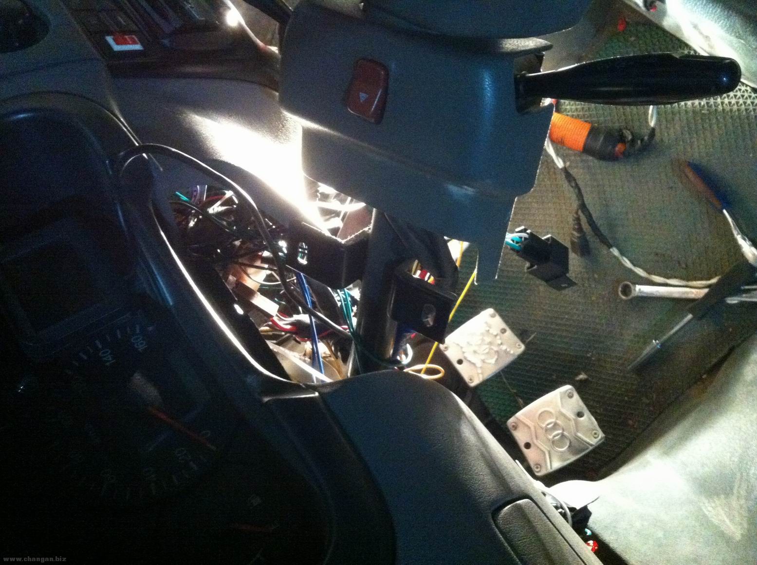

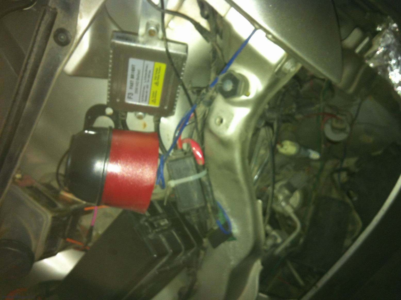

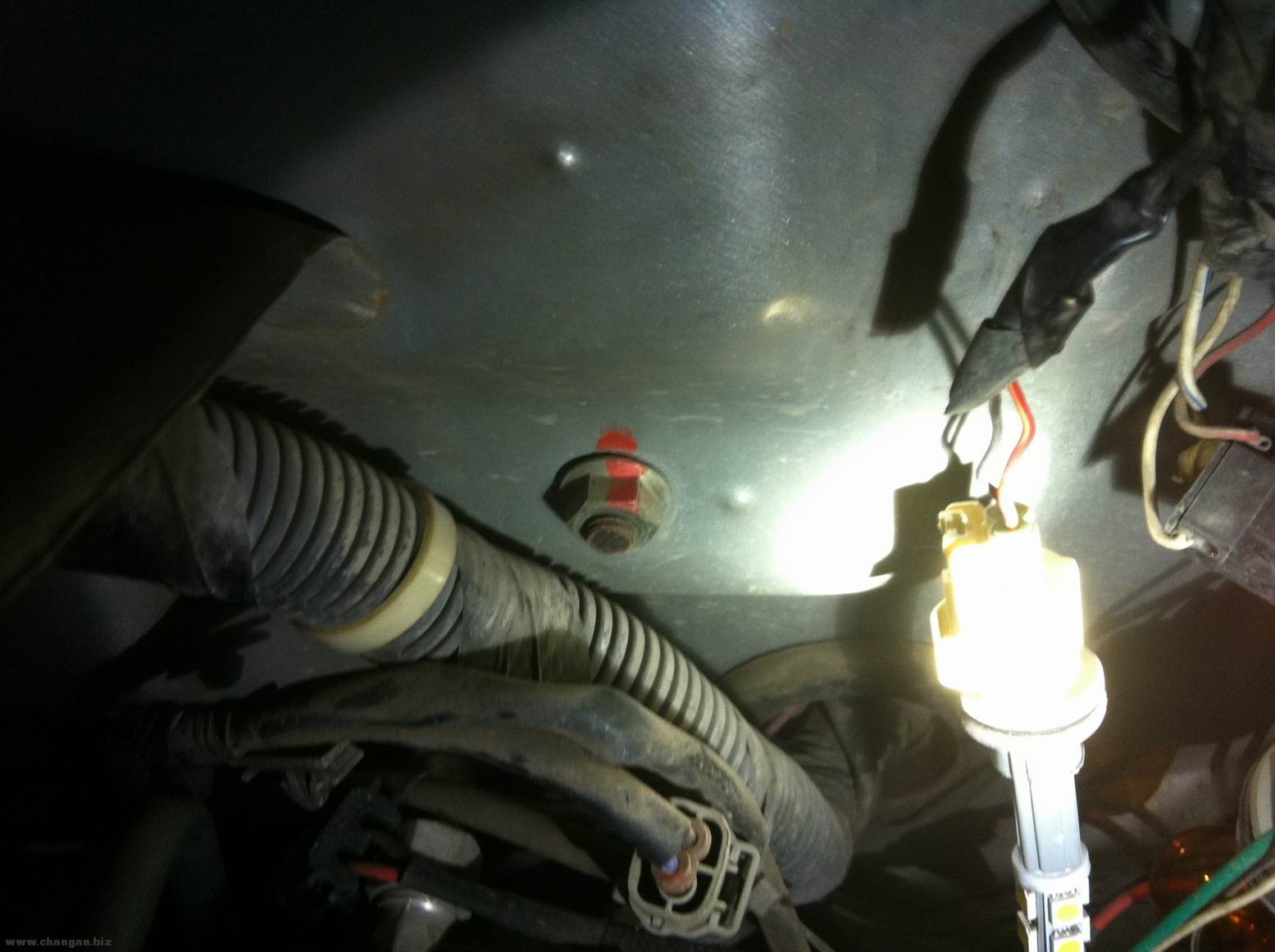

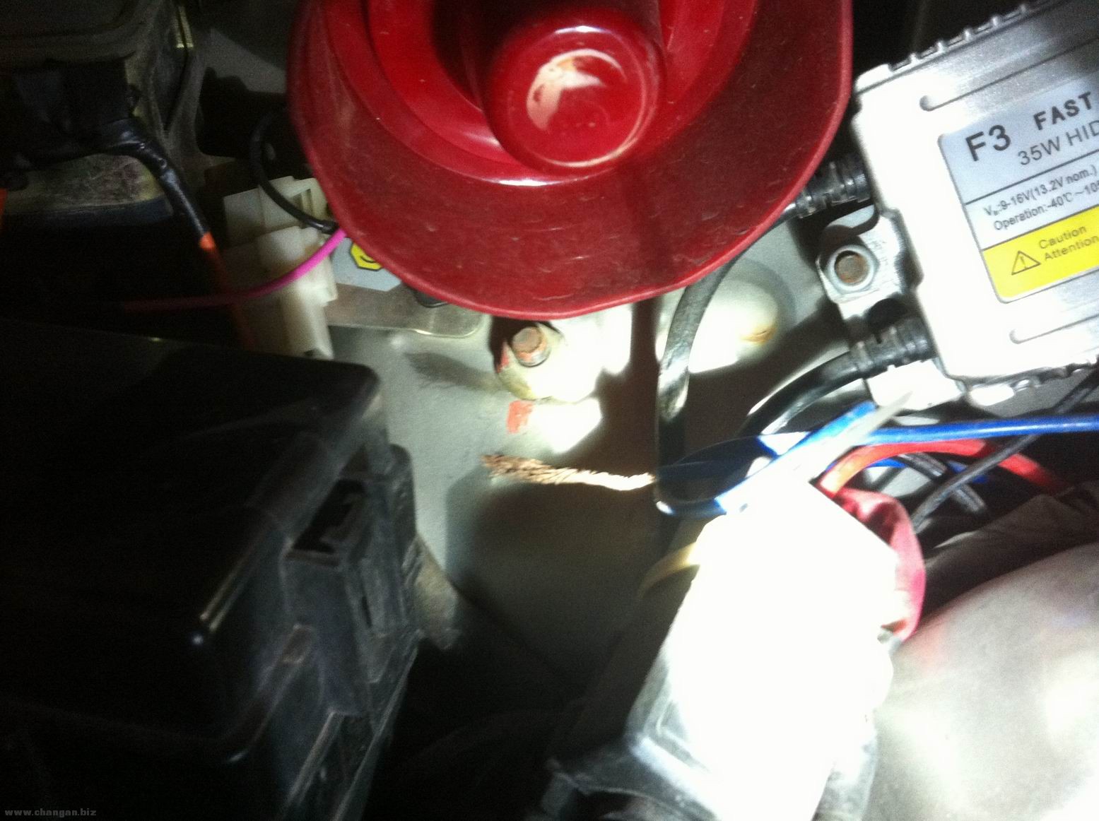

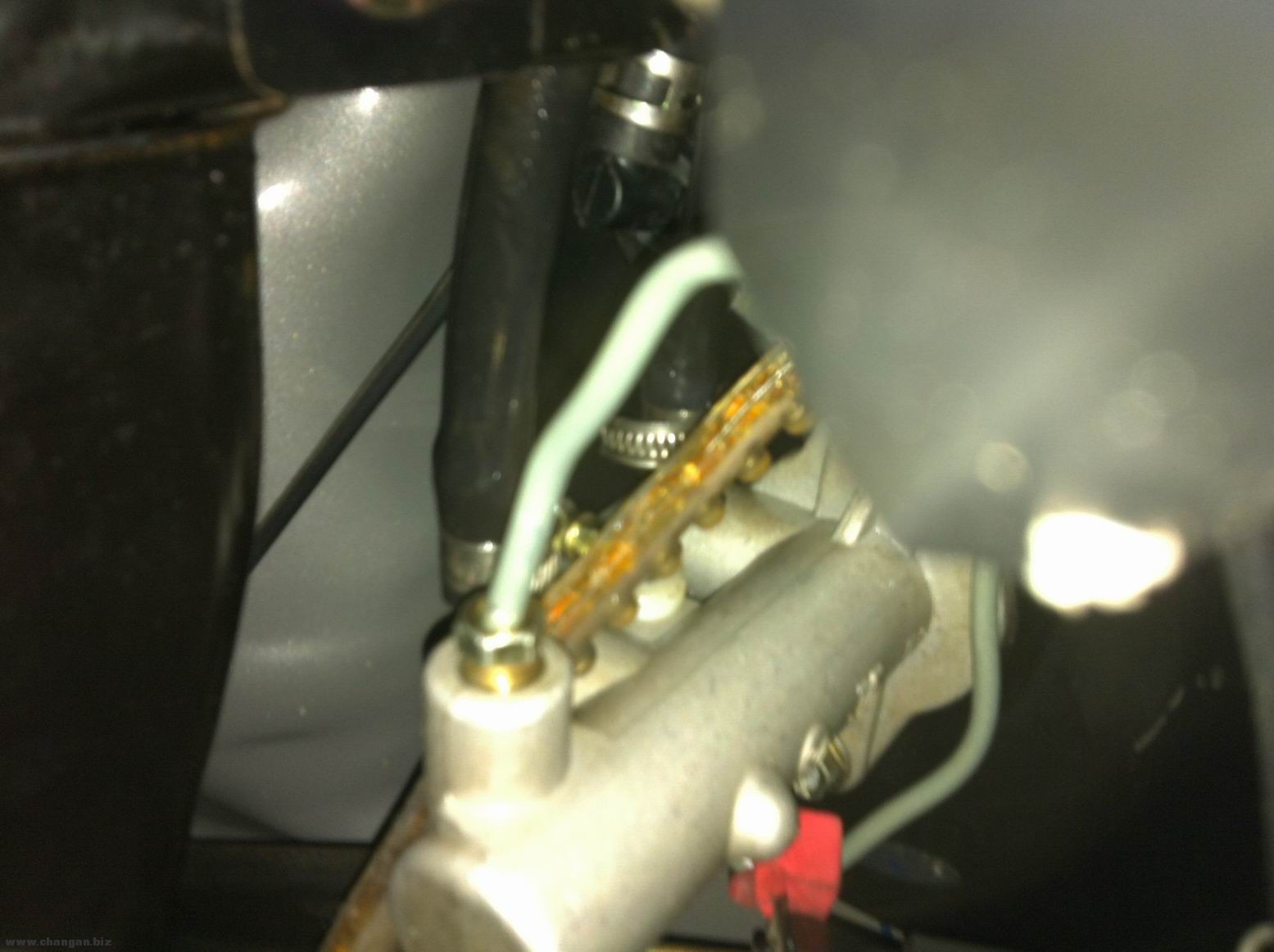

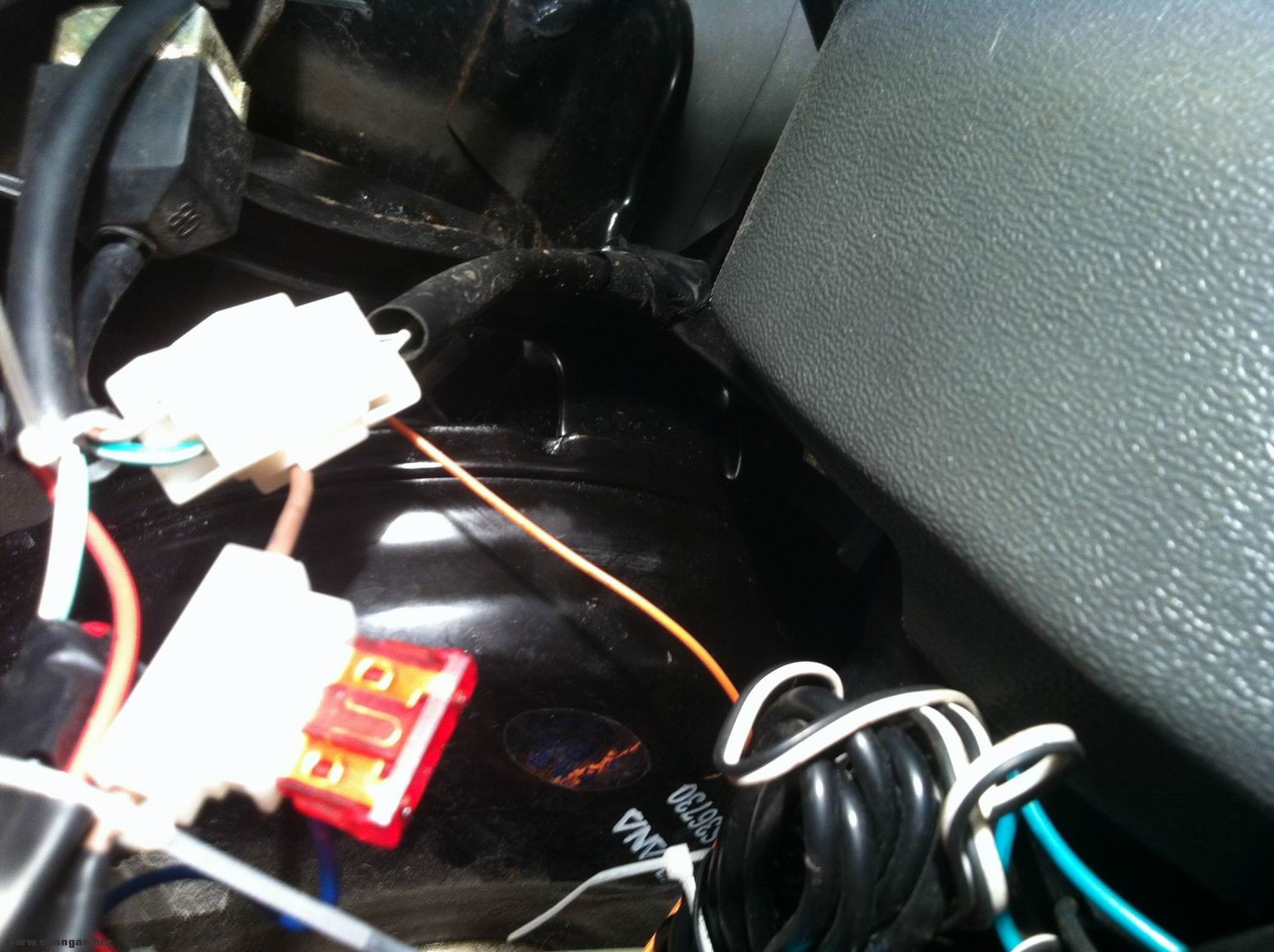

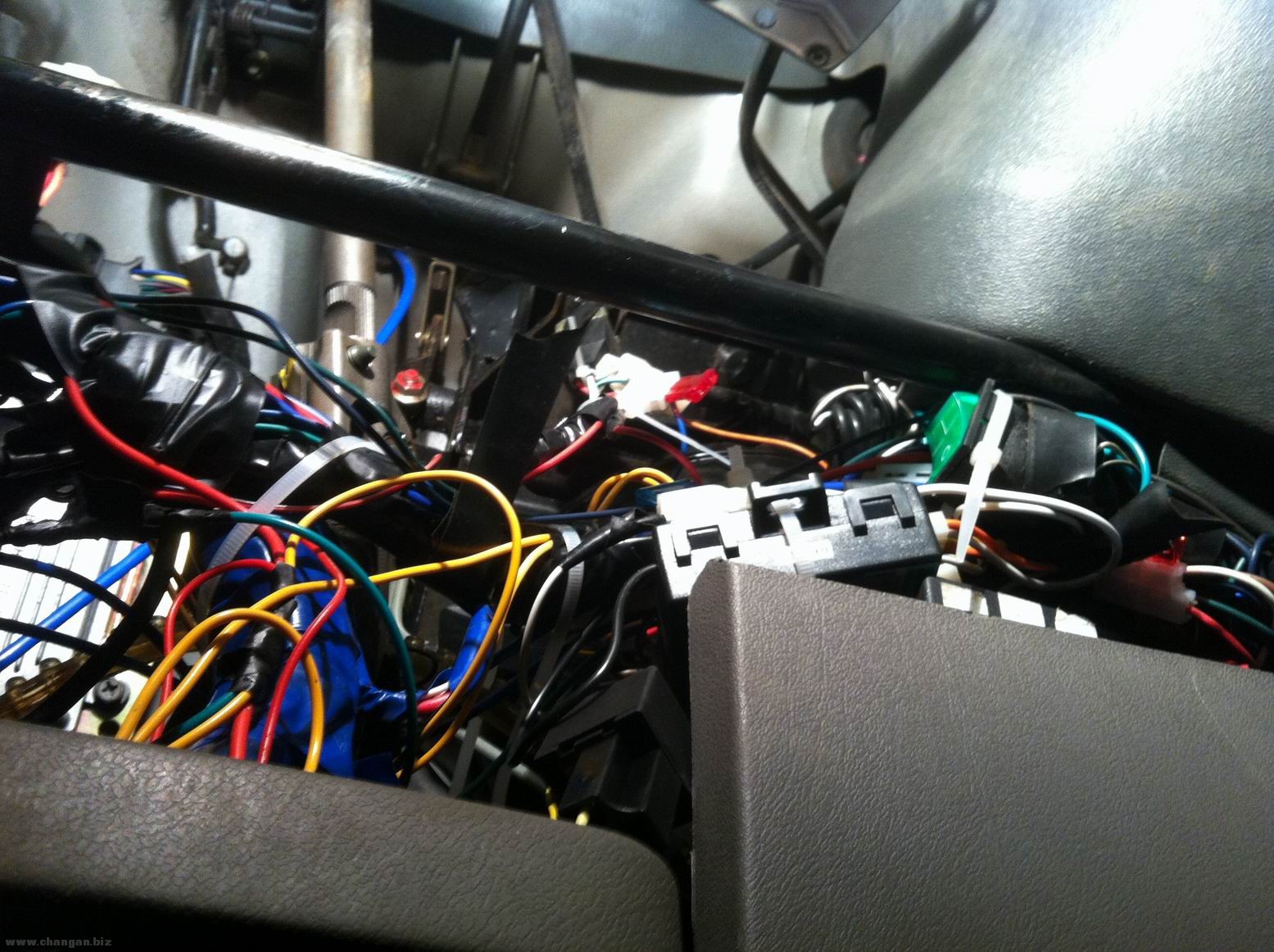

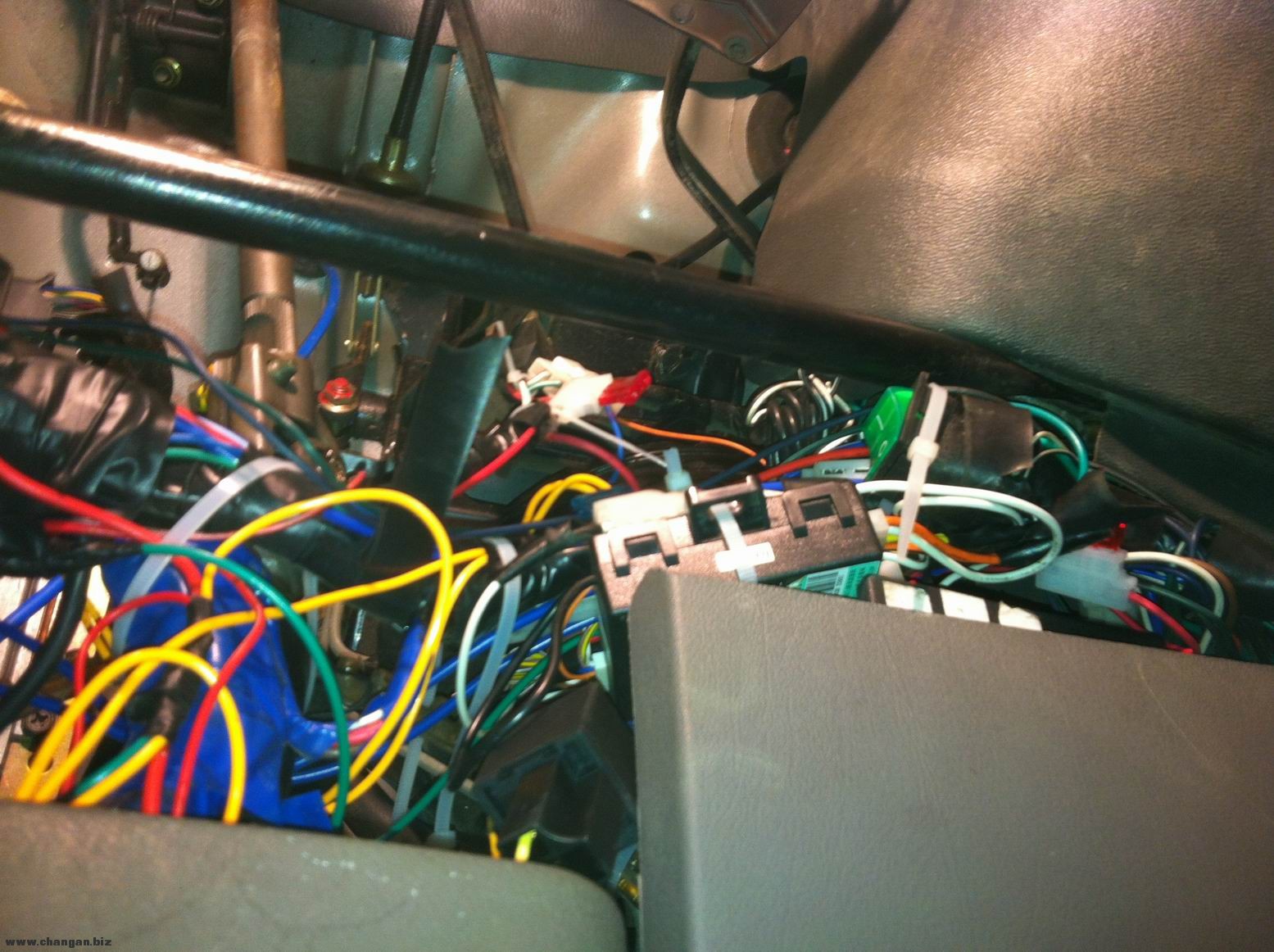

下一步拆原车总泵,好吧决心上两张我自己人间人说的线束,欢迎各位拍砖。我自己加装的东西太多了前期都包好了,但是后期反复的拆装就犯懒了,这个说实话现在我看到都头大了,决心若做止震隔音时一定重新排布。这次也是因为这些线速成了拆装总泵最大的障碍。
原车刹车总泵的位置,这大家很熟悉

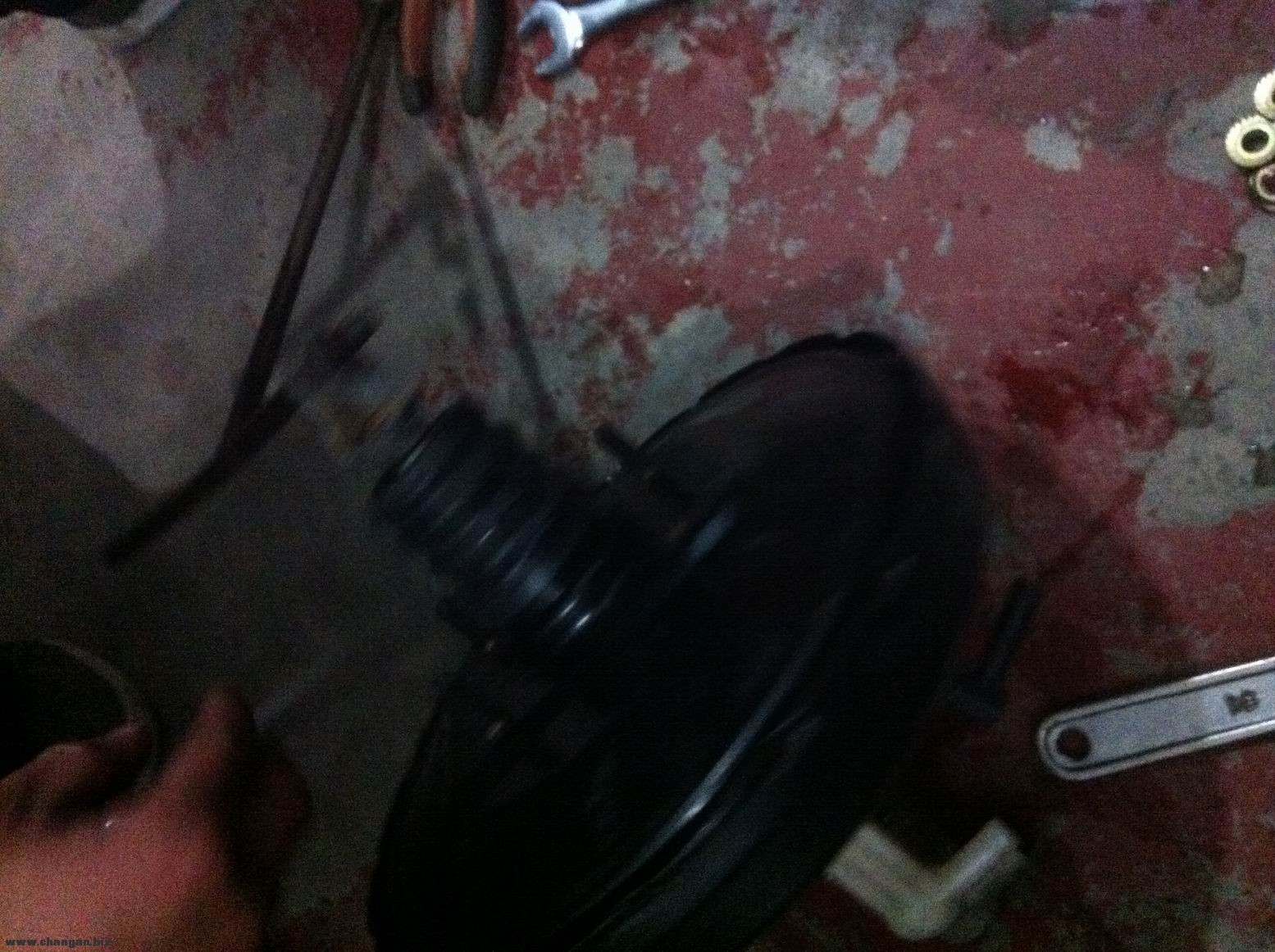

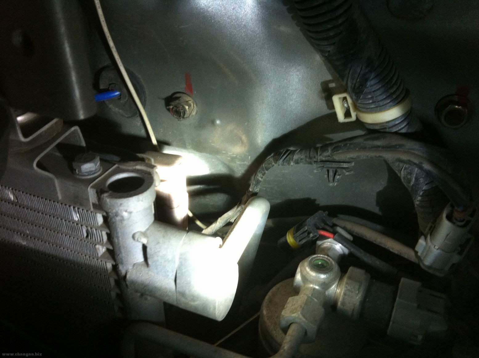

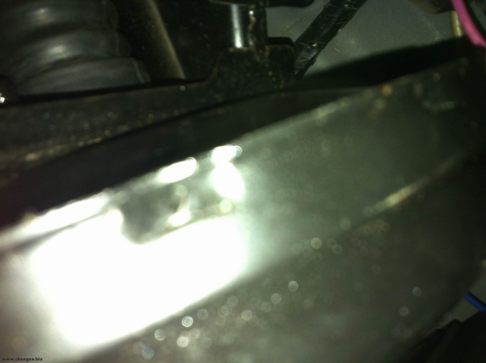

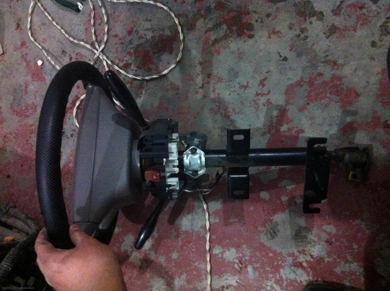

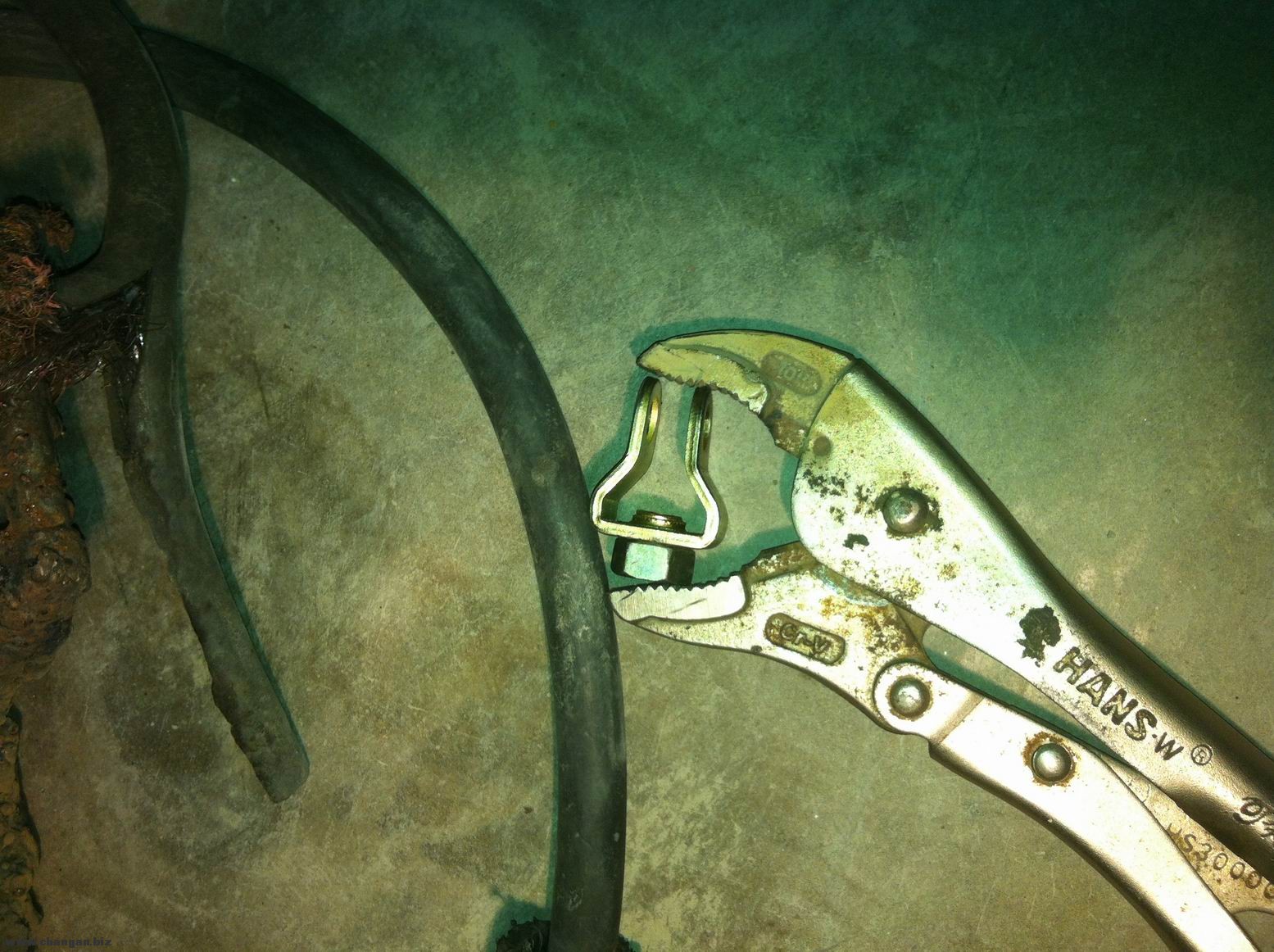

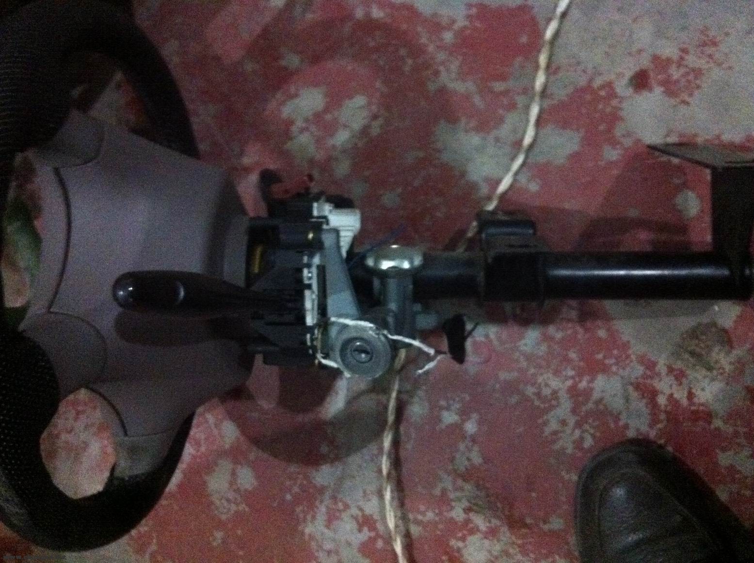

拆掉前面板上的3个螺母和一个螺栓,拆掉方向盘总成,拆掉离合器拉线,这样刹车总泵总成可以拿下来

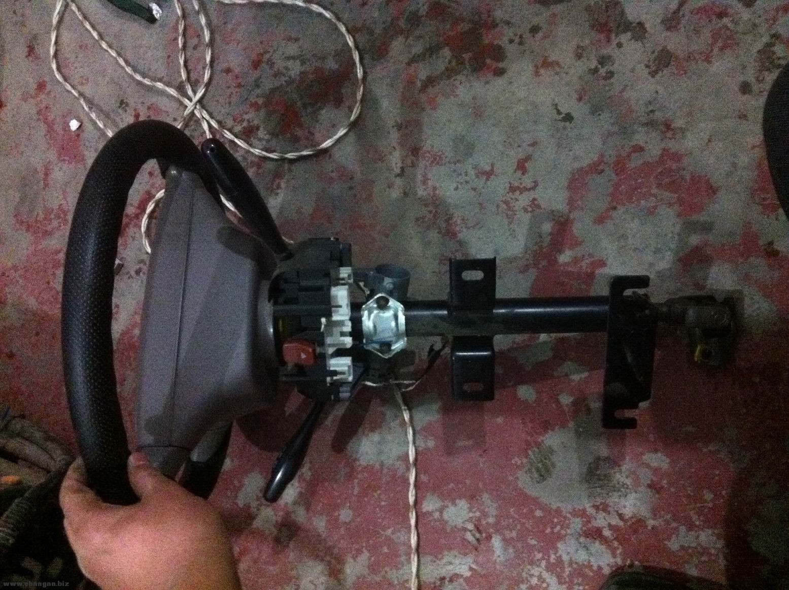

放几张方向盘总成的照片,还有改电动助力的朋友吗 请指导

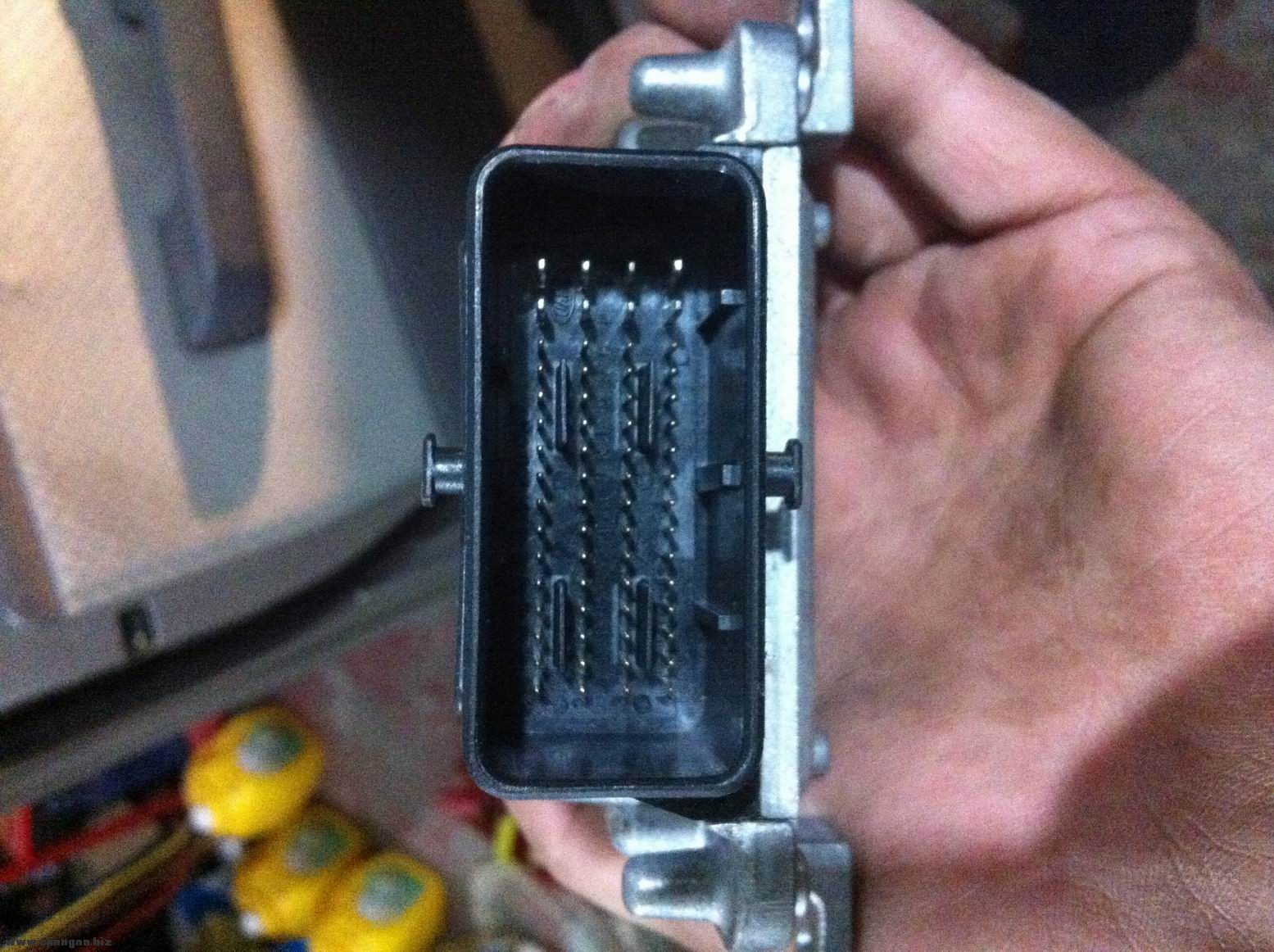

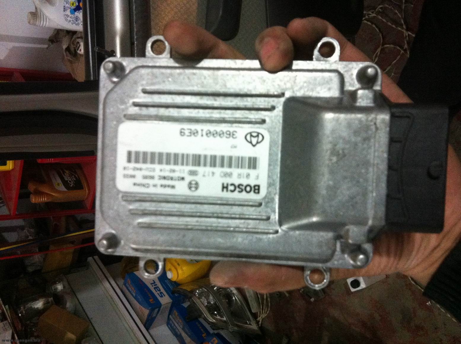

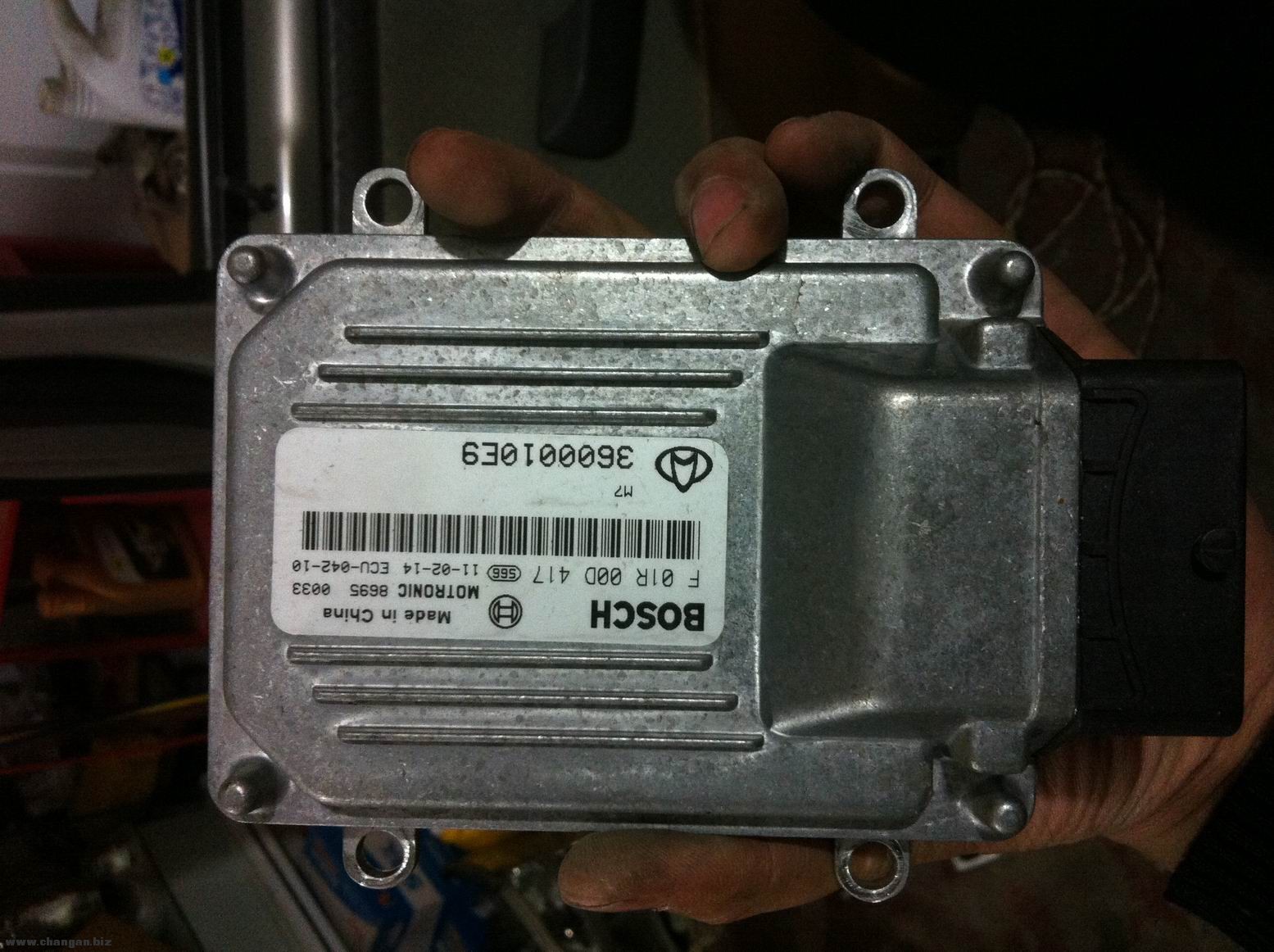

来几张ECU的照片,这可是全车运行的大脑啊,还好长安没有简配这个还是博世的。另求哪位大侠有针脚的线路图,在此先行感谢。

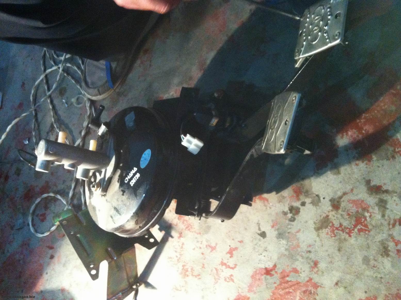

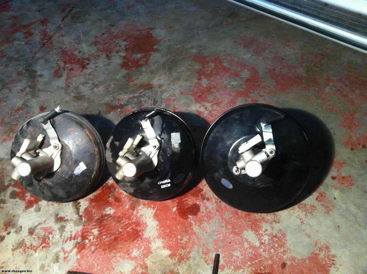

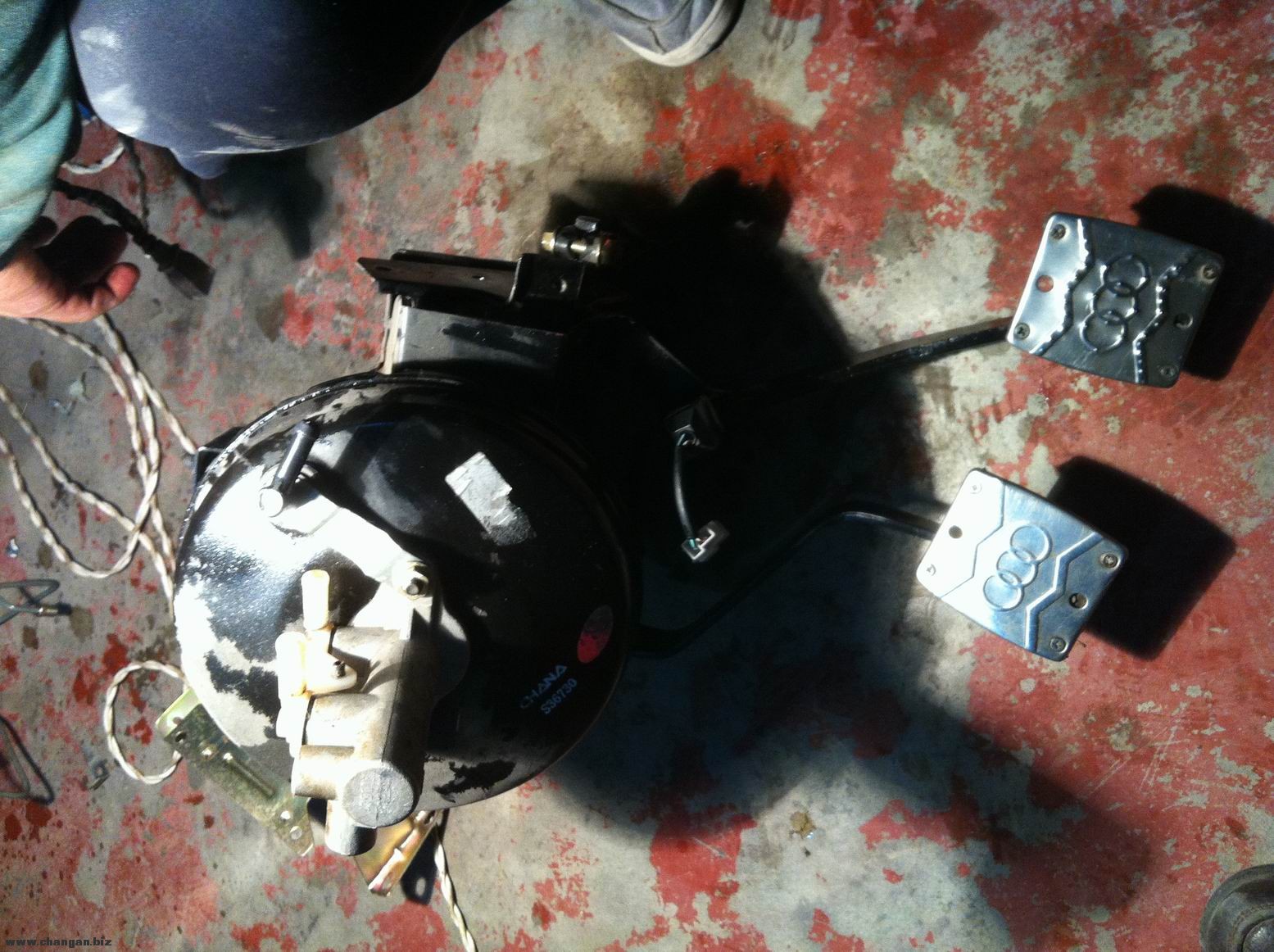

拆下来的总泵总成

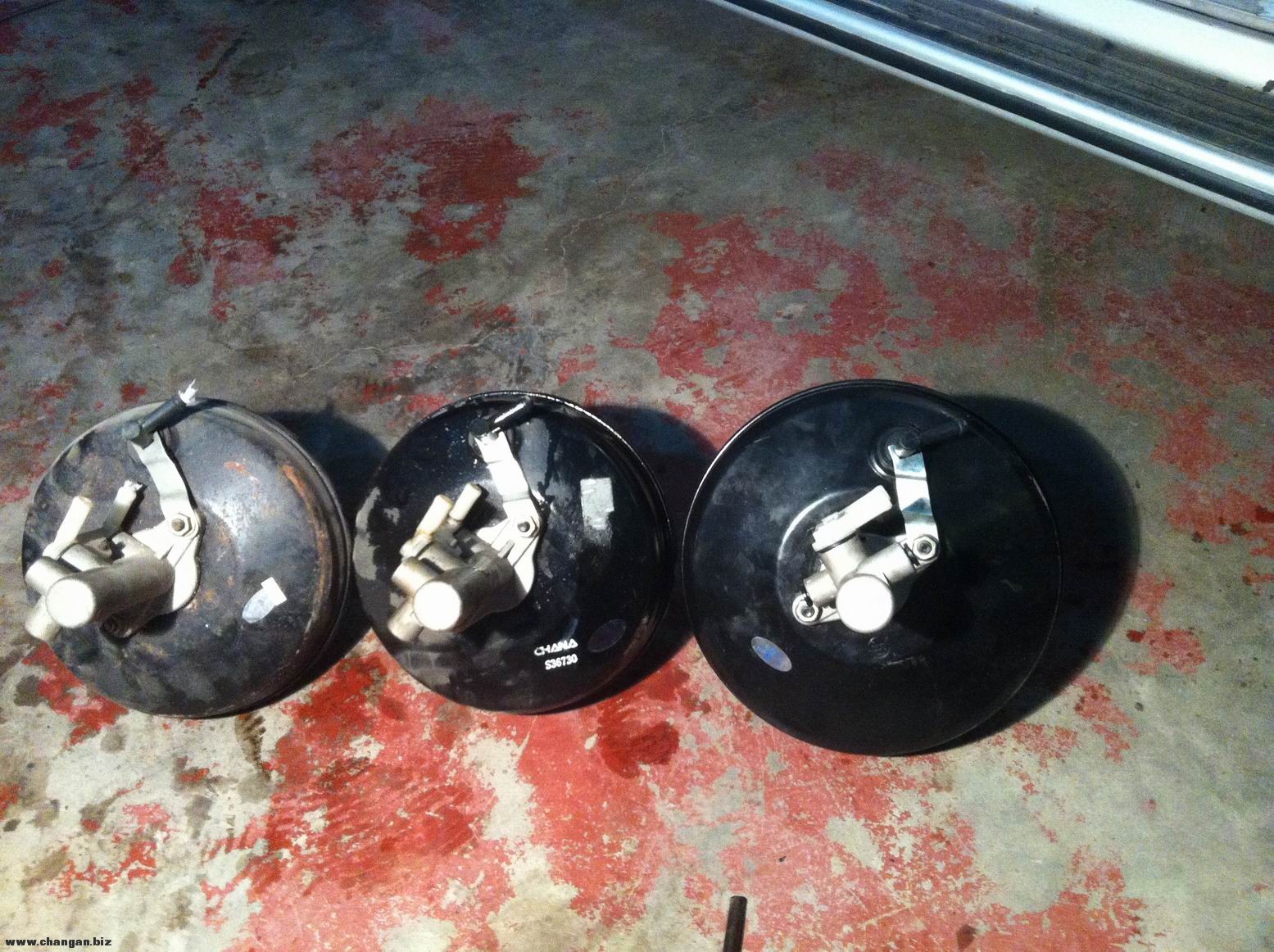

“排排坐吃果果”我好哥们说的

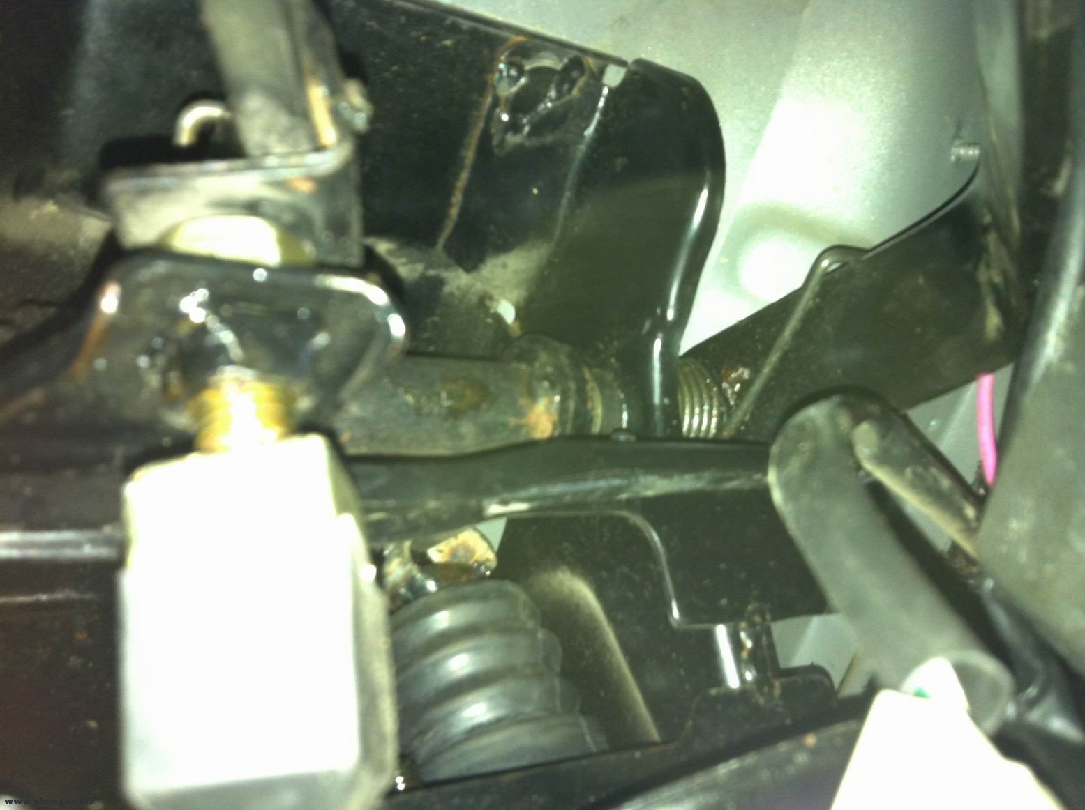

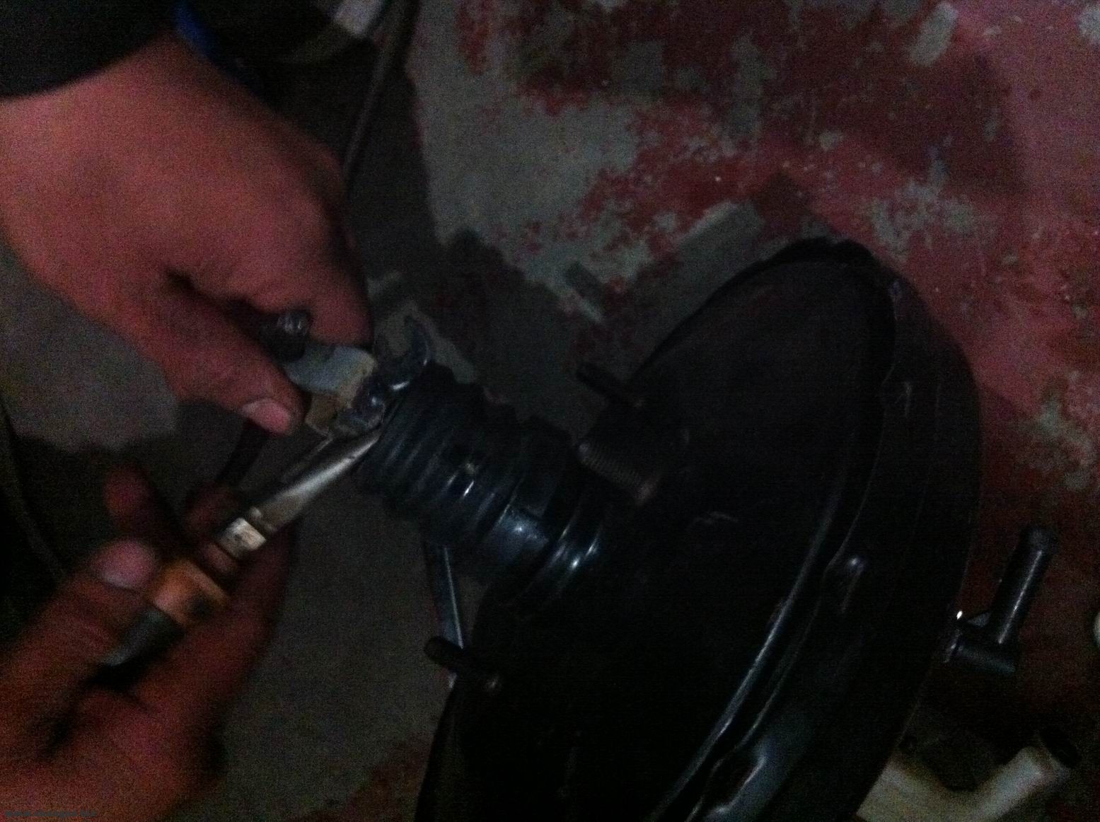

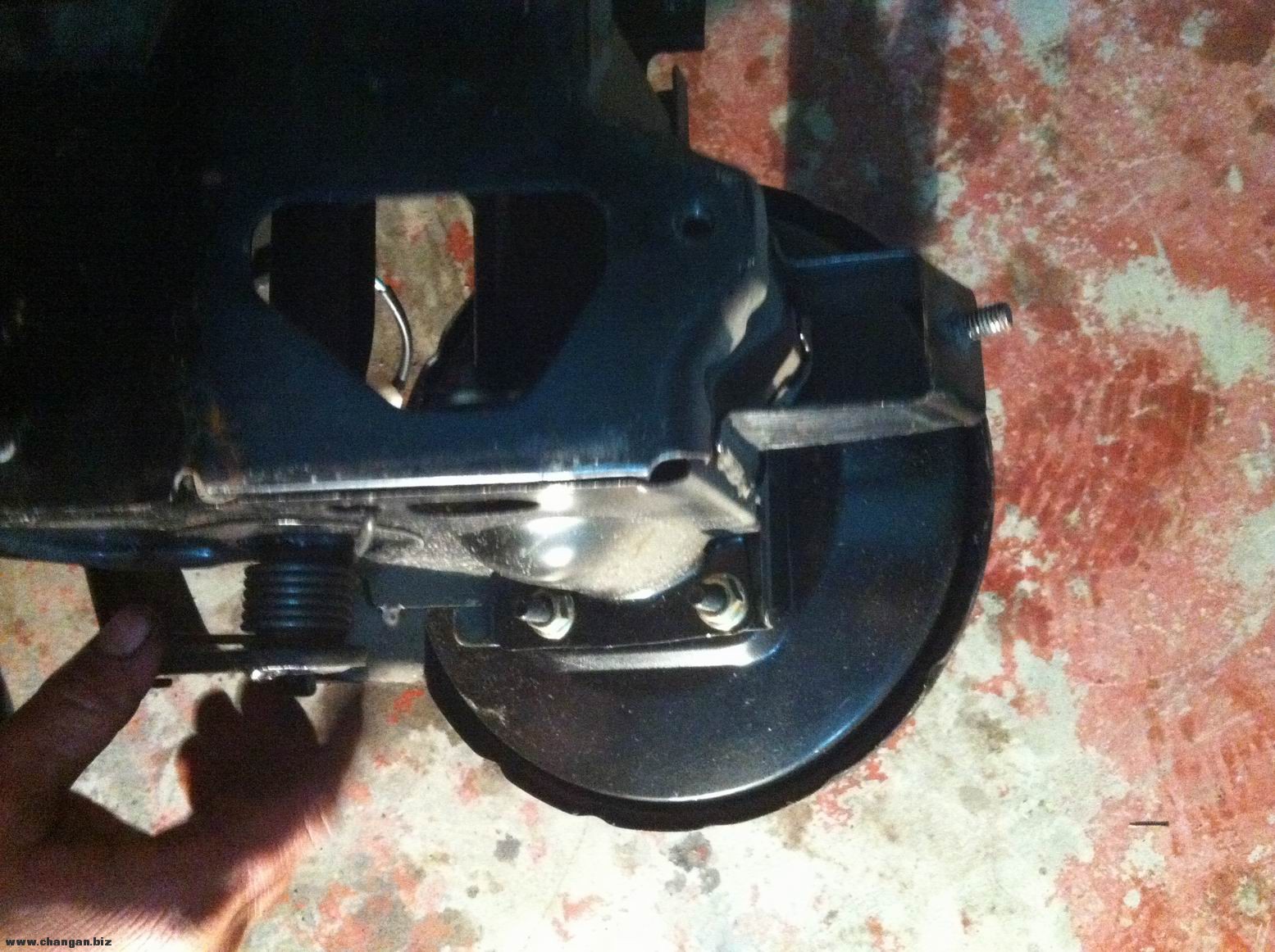

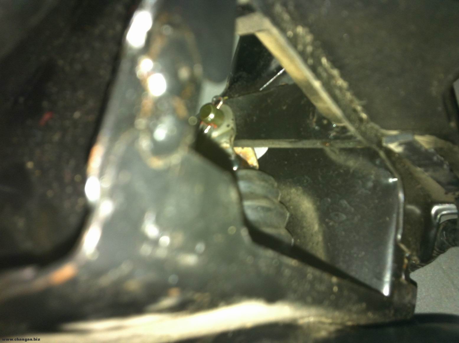

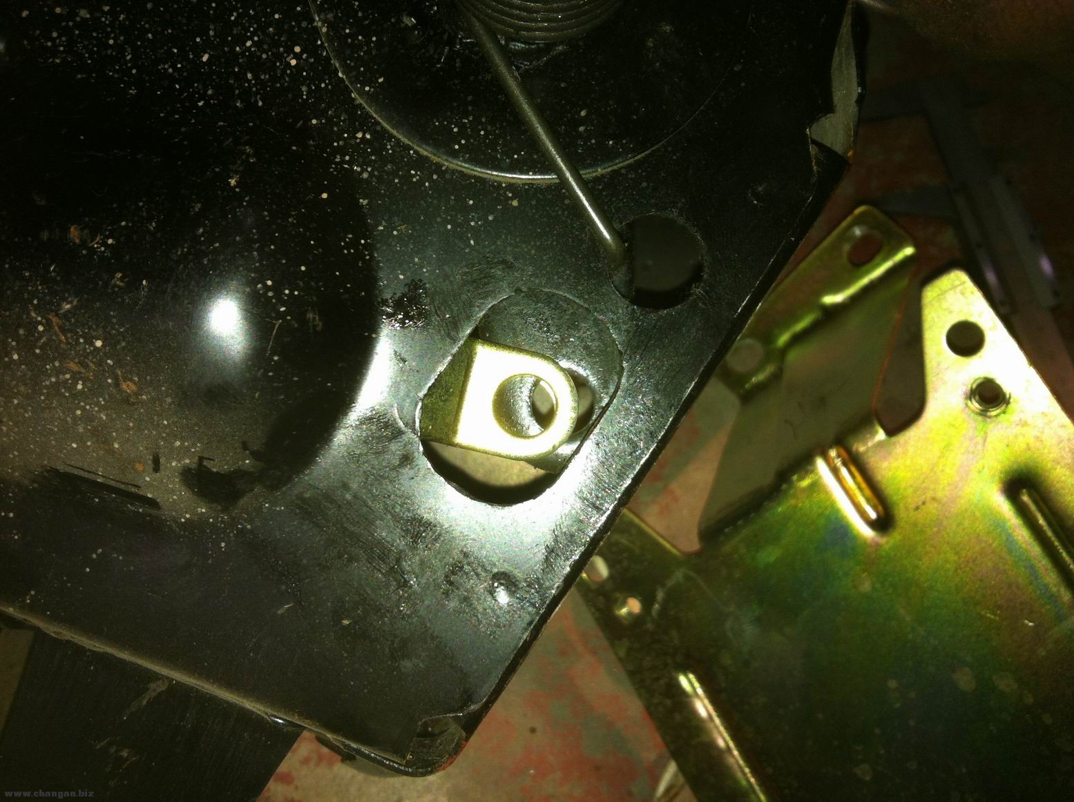

将460泵装到支架上面,哥们发现了个问题,若按原装位安装我的刹车踏板还是比离合踏板低(原来就是这样)

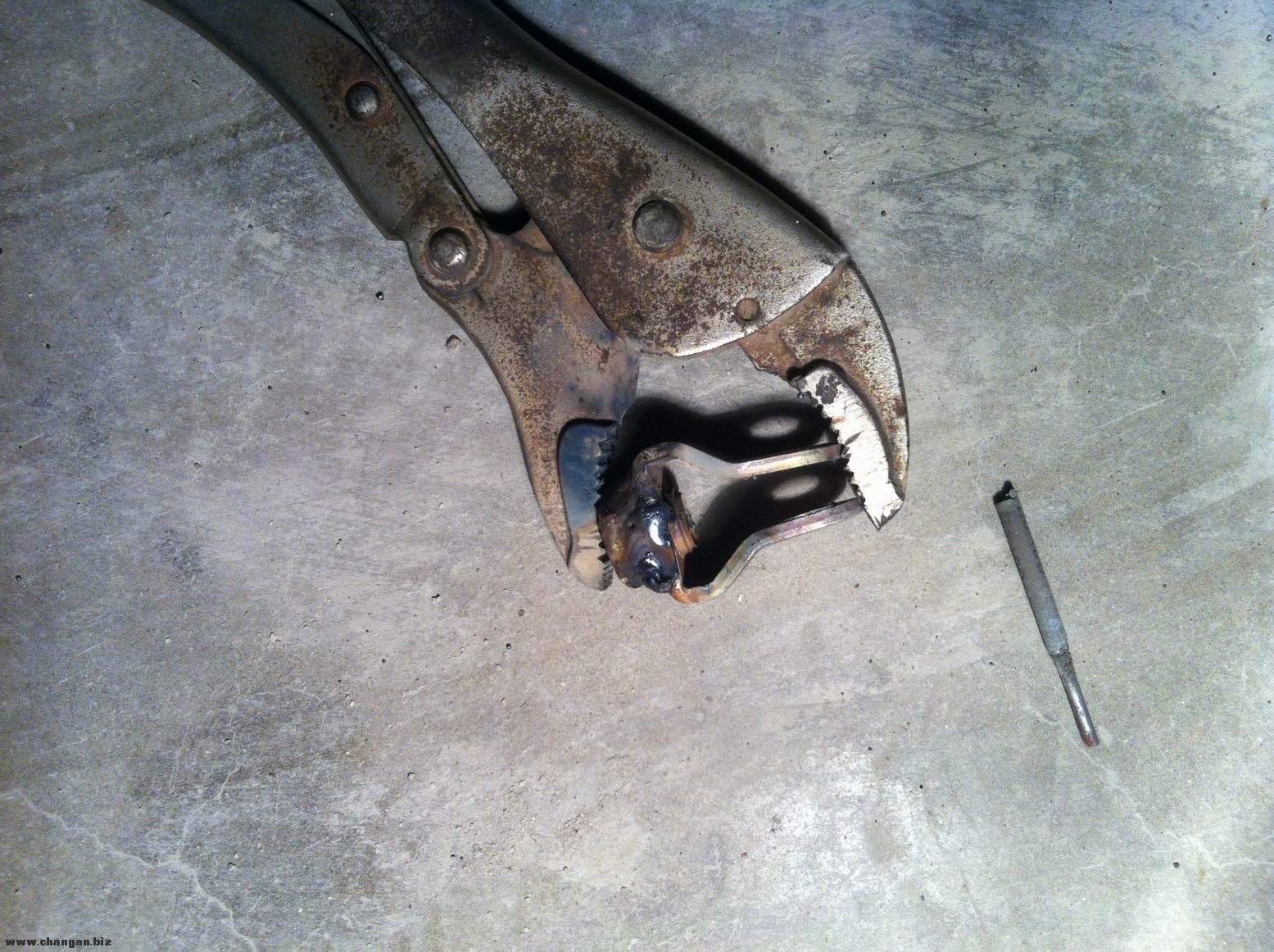

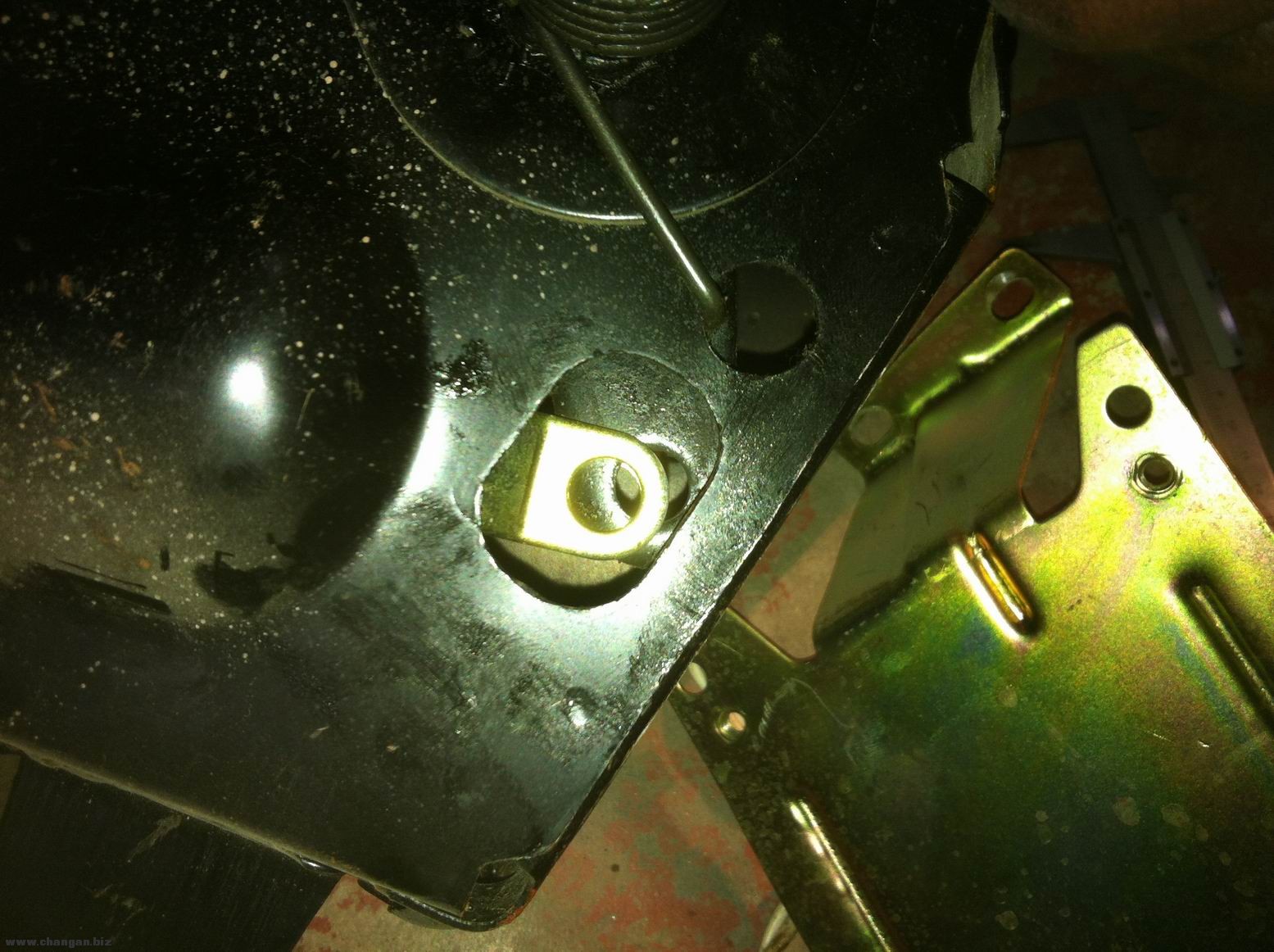

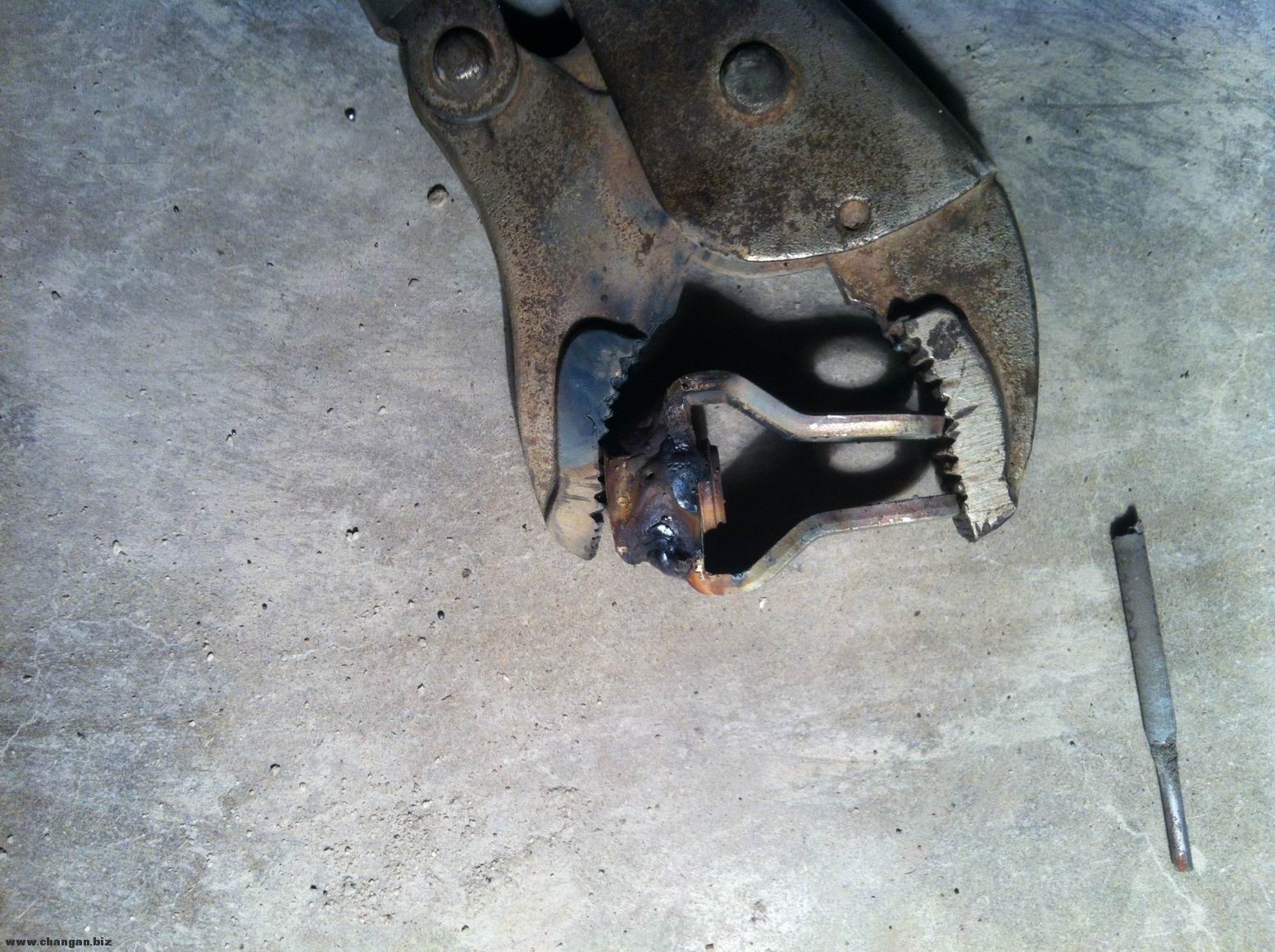

哥们给找了个螺母焊上,焊接效果那是相当的好,原来的直接是在板上热熔攻的丝,现在焊接比原来的要牢固的多
最后将焊接完后的连接件装上总泵,开始装车。

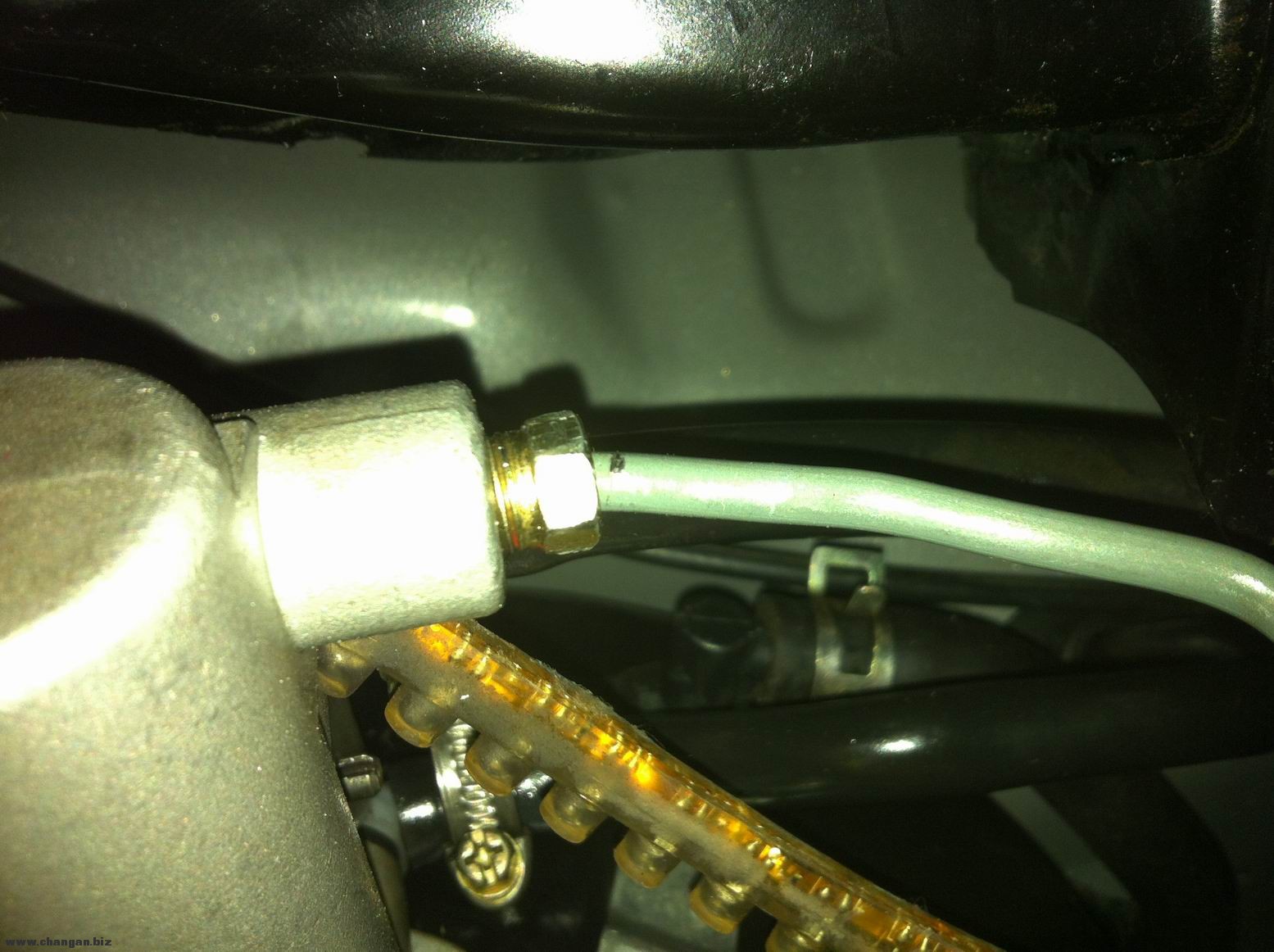

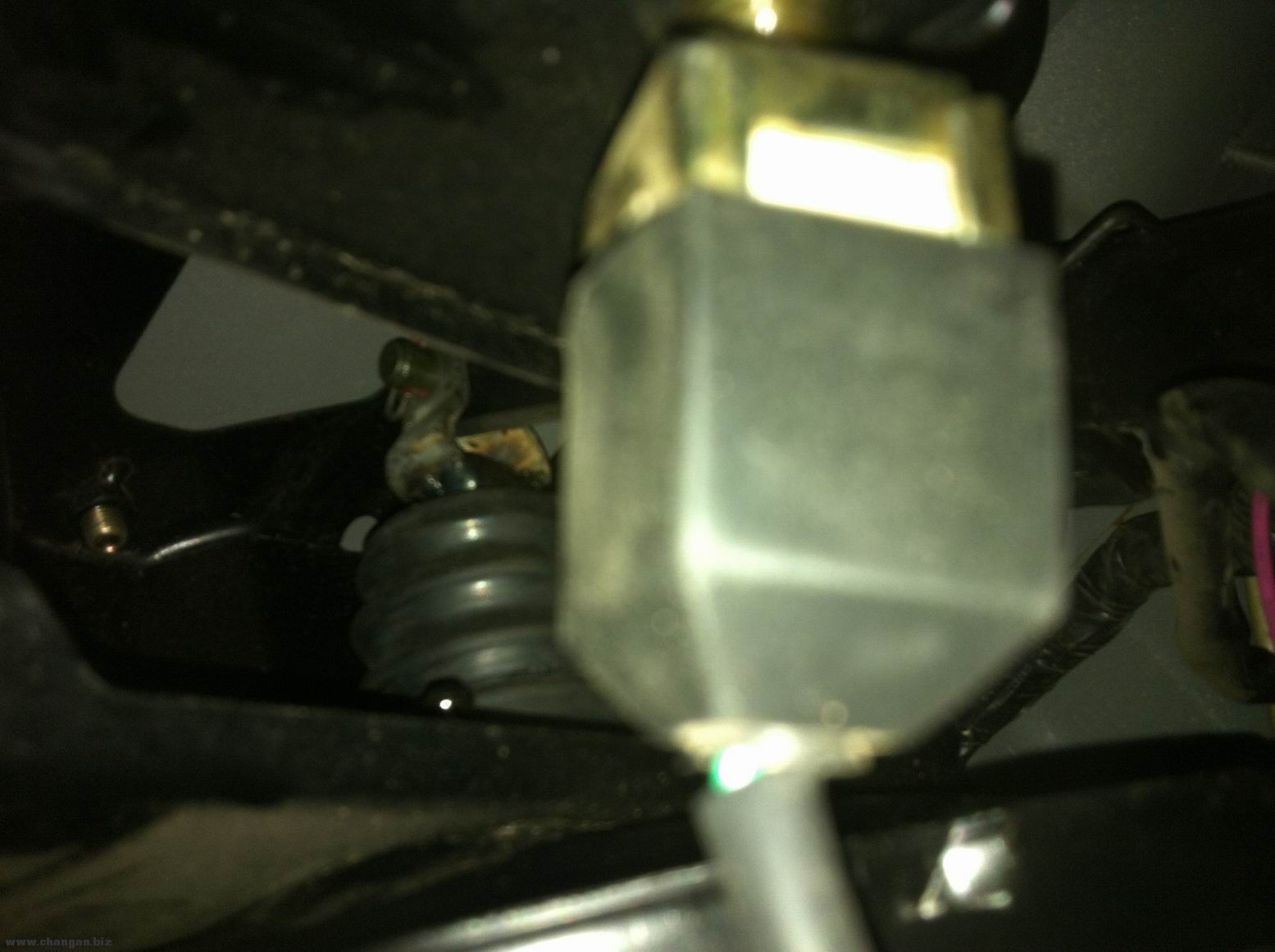

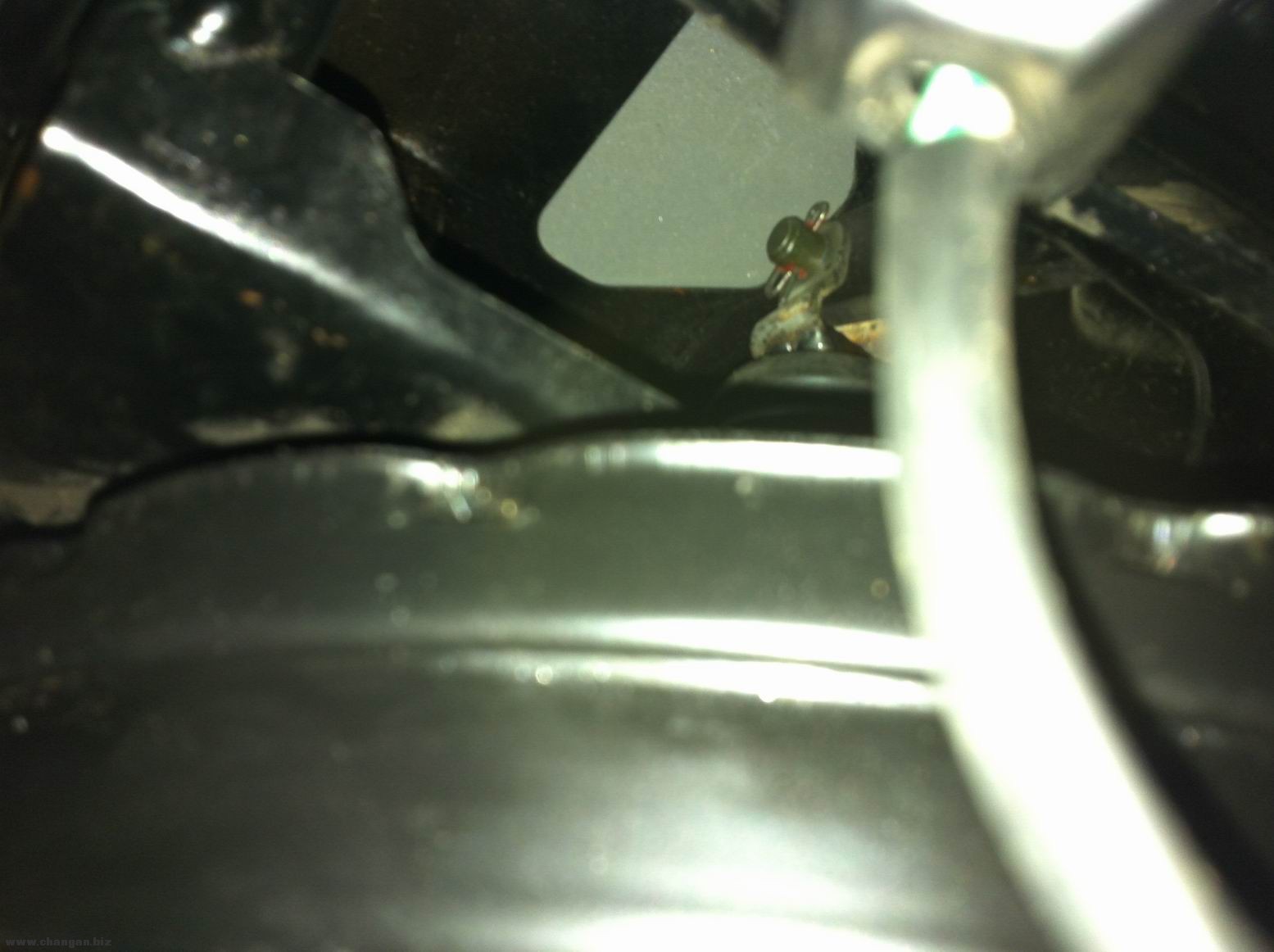

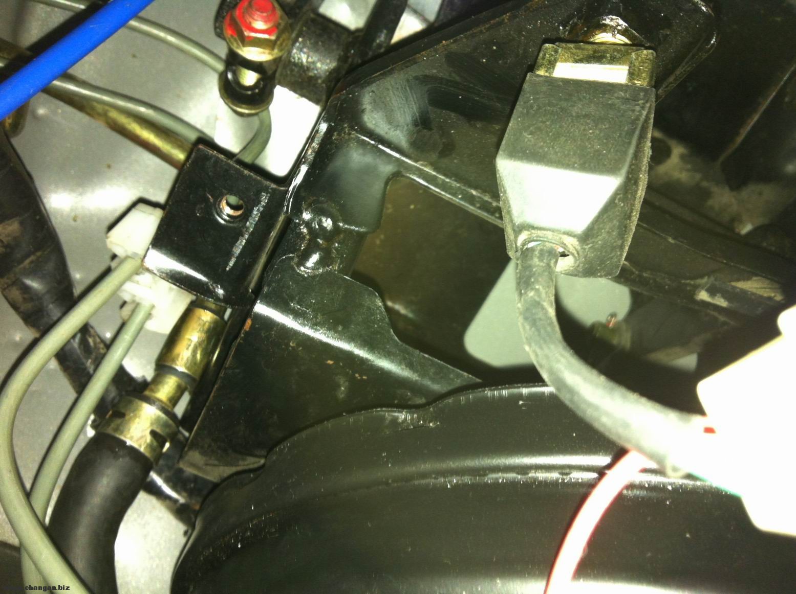

装车过程还算是顺利,但是我的2代的内保险盒的支架与总泵的油管处有些干涉(460的出油管有一处通2代的不同)修正了以后又避开我呢些蛛网的线束,成功装上。
调整大小 IMG_5676.jpg 调整大小 IMG_5679.jpg 调整大小 IMG_5680.jpg 调整大小 IMG_5681.jpg 调整大小 IMG_5682.jpg

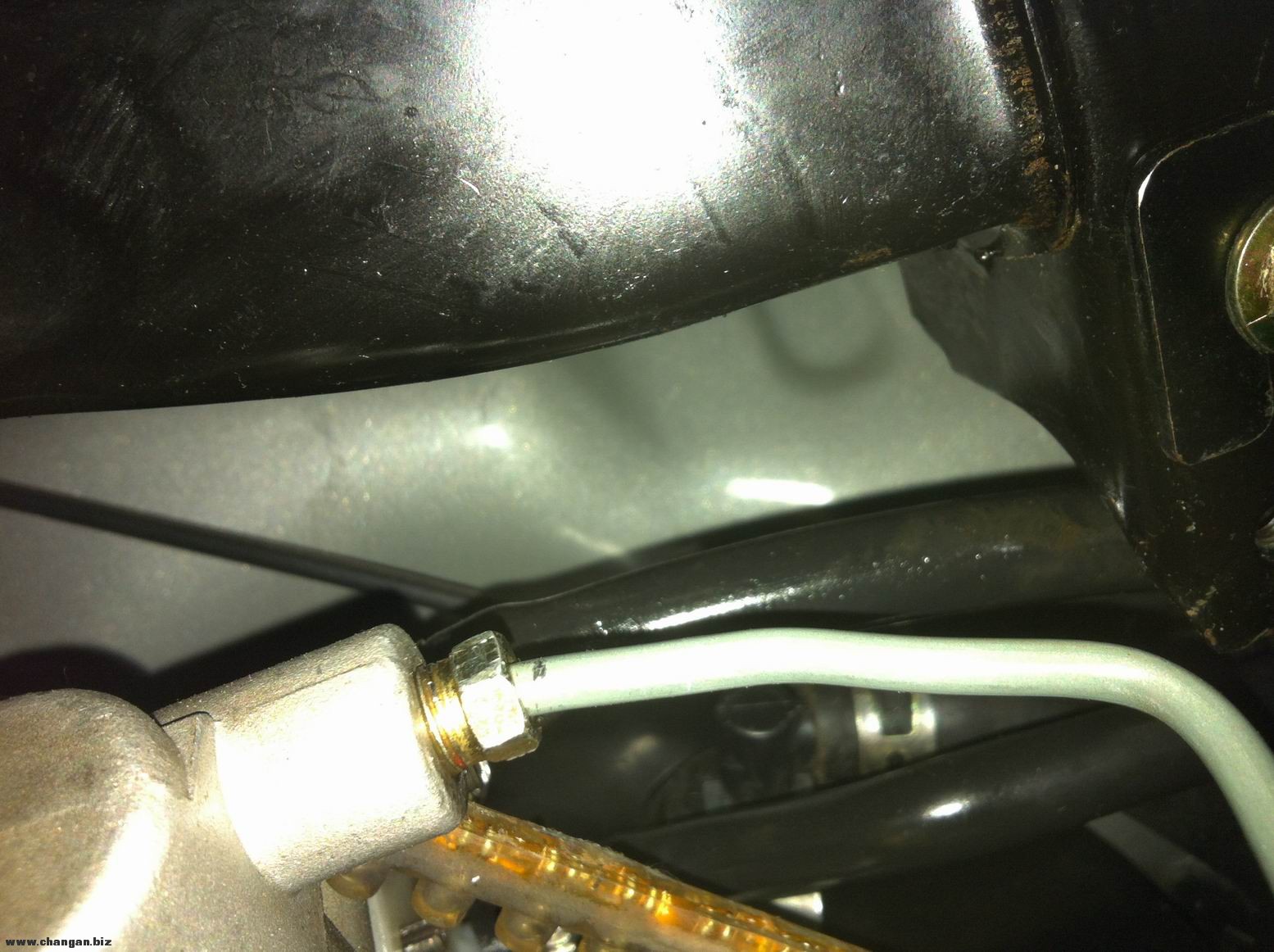

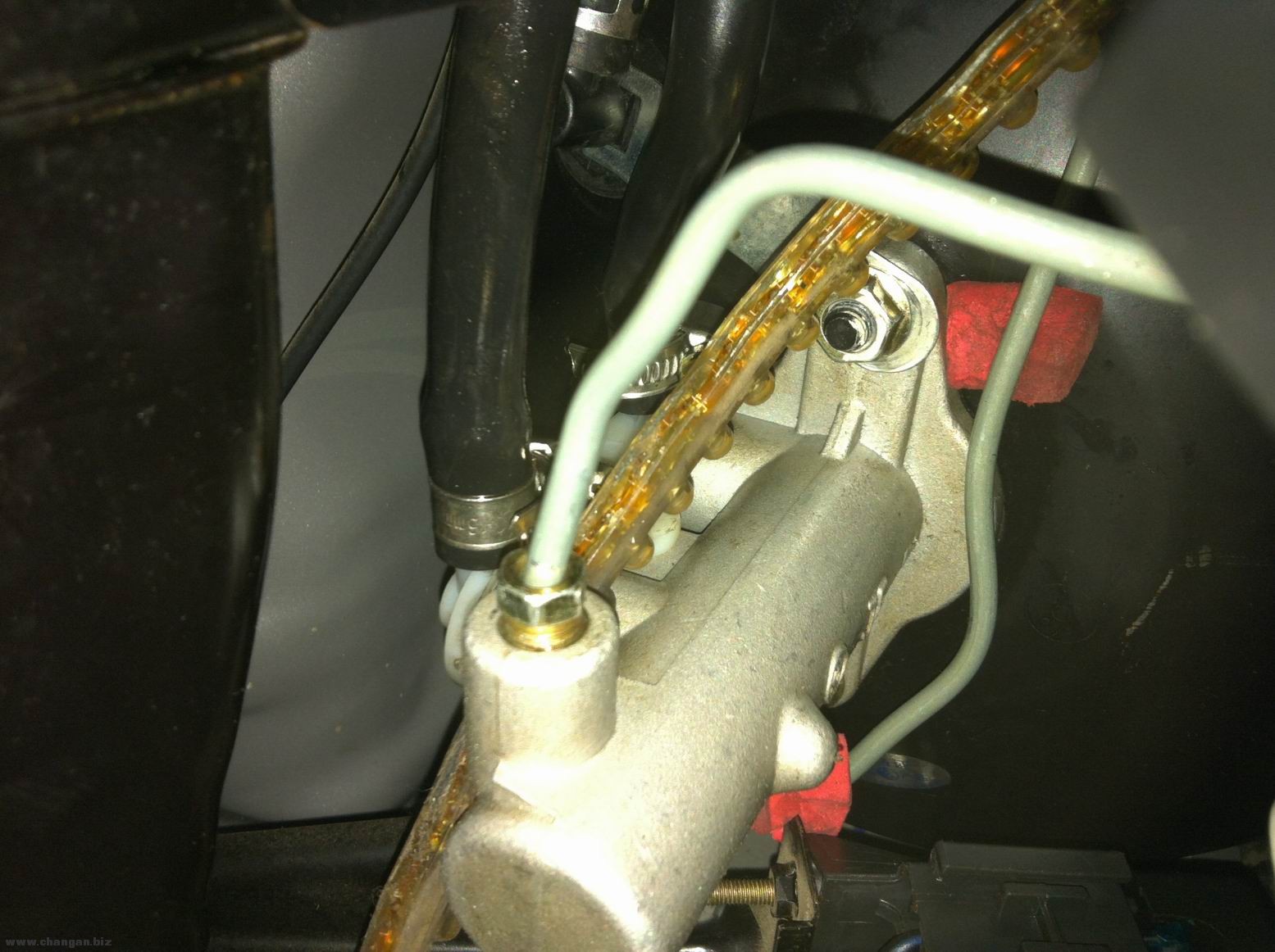

跑了几天后与今天早上有仔细观察了一下油管接头有无漏油的情况
最后安装后的效果:
当天晚上装好后试车发现刹车太轻了(踏板的力度)比原来的轻太多,轻点减速明显,再踩车轮直接抱死(刚上来按照之前的力度踩刹车还把哥们闪了一下)后轮刹车也好了感觉后轮有托刹了,之前是从来没有过的。现在的刹车感觉根本不输与品牌轿车的刹车。当然这个要装上ABS会更好,不然老是托刹也很危险滴。建议各位动完刹车一定要排气,排完气效果会更好。460的刹车总泵用在2代上就是原装位。油管接头都不用改。好了感谢各位的观看 谢谢
