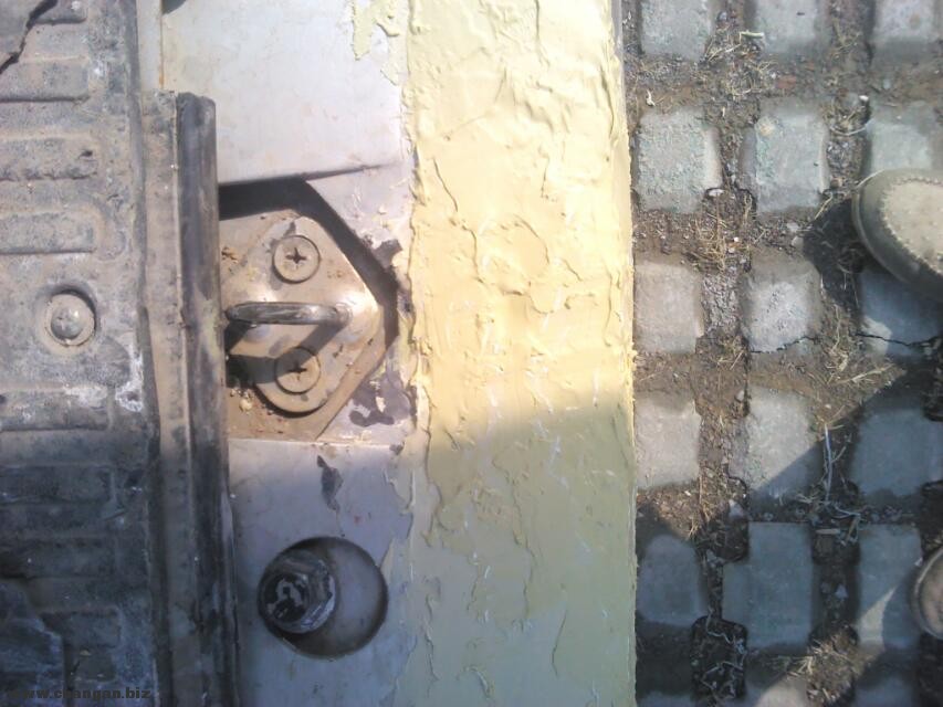

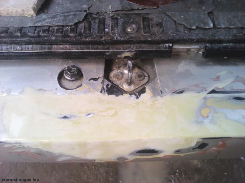

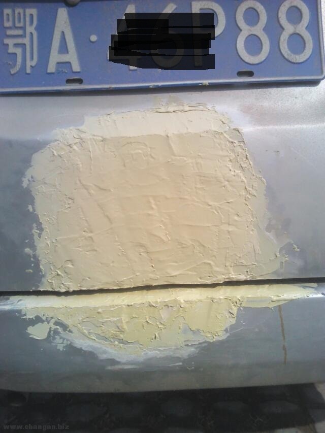

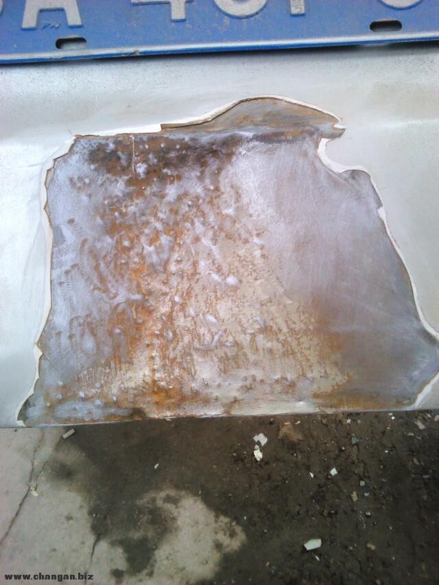

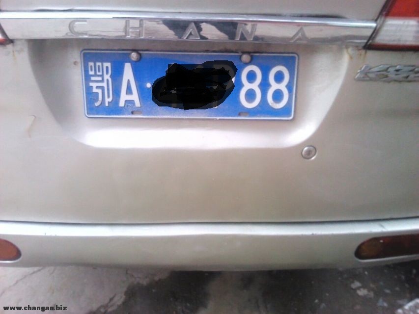

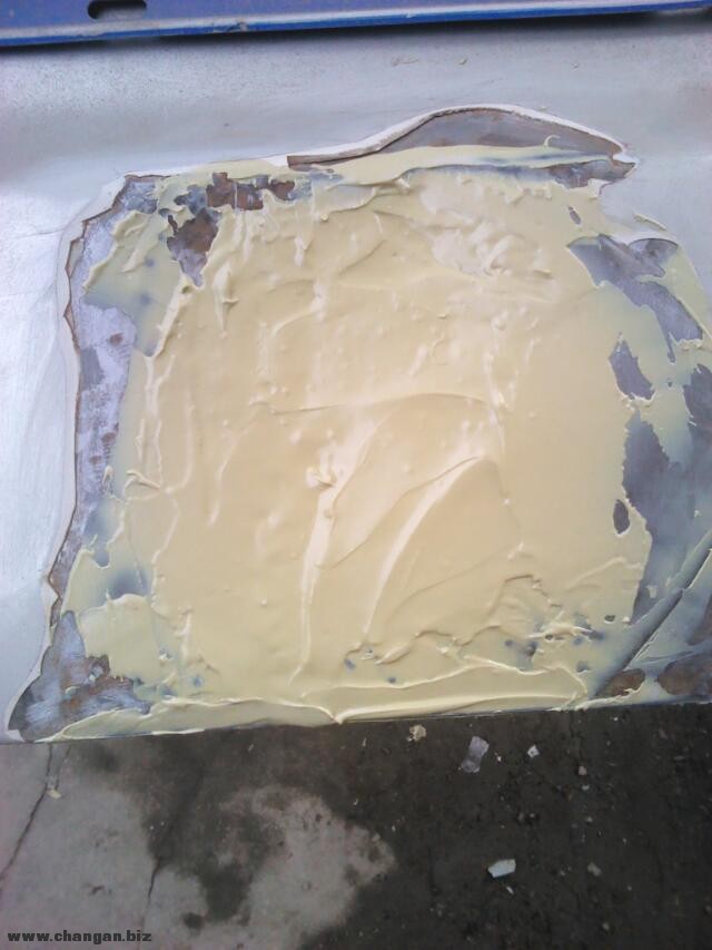

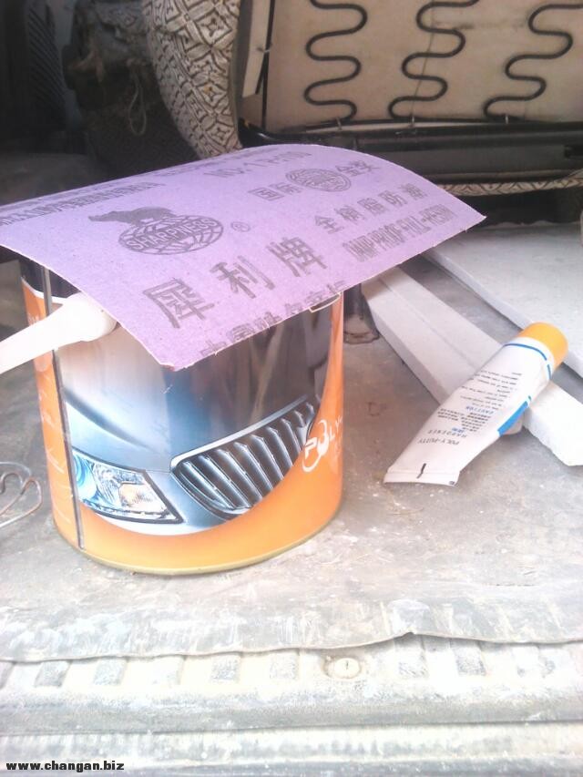

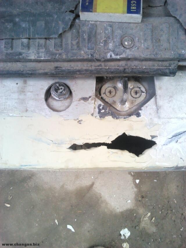

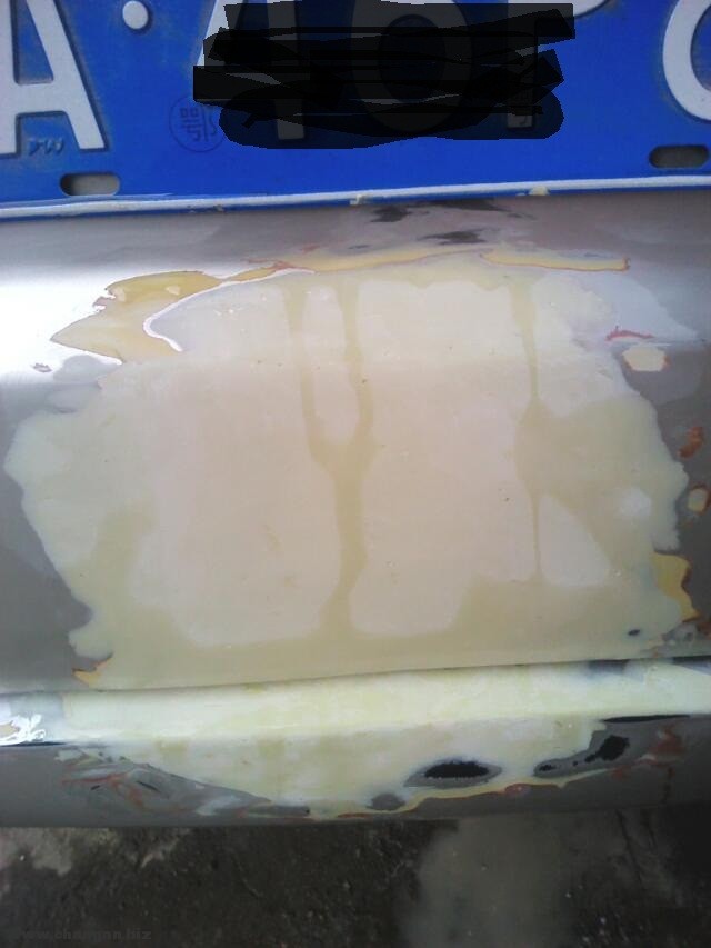

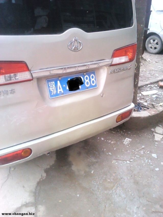

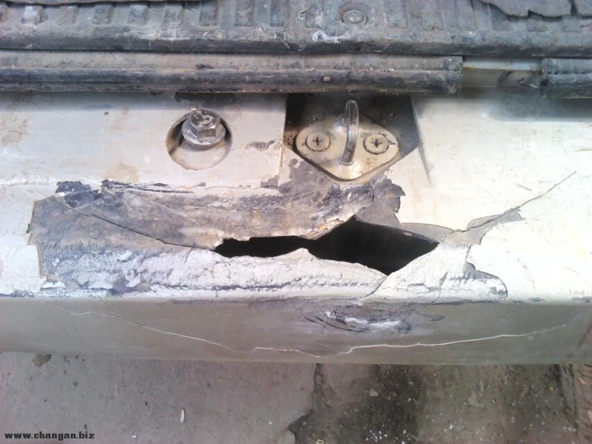

自己倒车,不小心撞到了电杆上了,到做钣金的地主要400元,只要门,保险杠和锁块自己买。当时把我吓的,气急之下自己把车开到汽配城自己买了汽车专用的原子灰+灰刀40元,锁块15元,自喷漆10元,砂纸1元。做好后效果如图,可惜自喷漆的着色有点差别!

发表于 2014-3-5 10:57:24 | 显示全部楼层
做的不错 不过 你用腻子补洞 时间长点会掉啊
发表于 2014-3-5 12:05:14 | 显示全部楼层
请问一下  原子灰  用水 和开   还是 需要 加入其他 胶水之类的    不懂   请教一下
不要用水和开啊,直接加点固化剂就可以  详情 回复 发表于 2014-3-5 15:24

发表于 2014-3-5 15:24:34 | 显示全部楼层
不要用水和开啊,直接加点固化剂就可以
