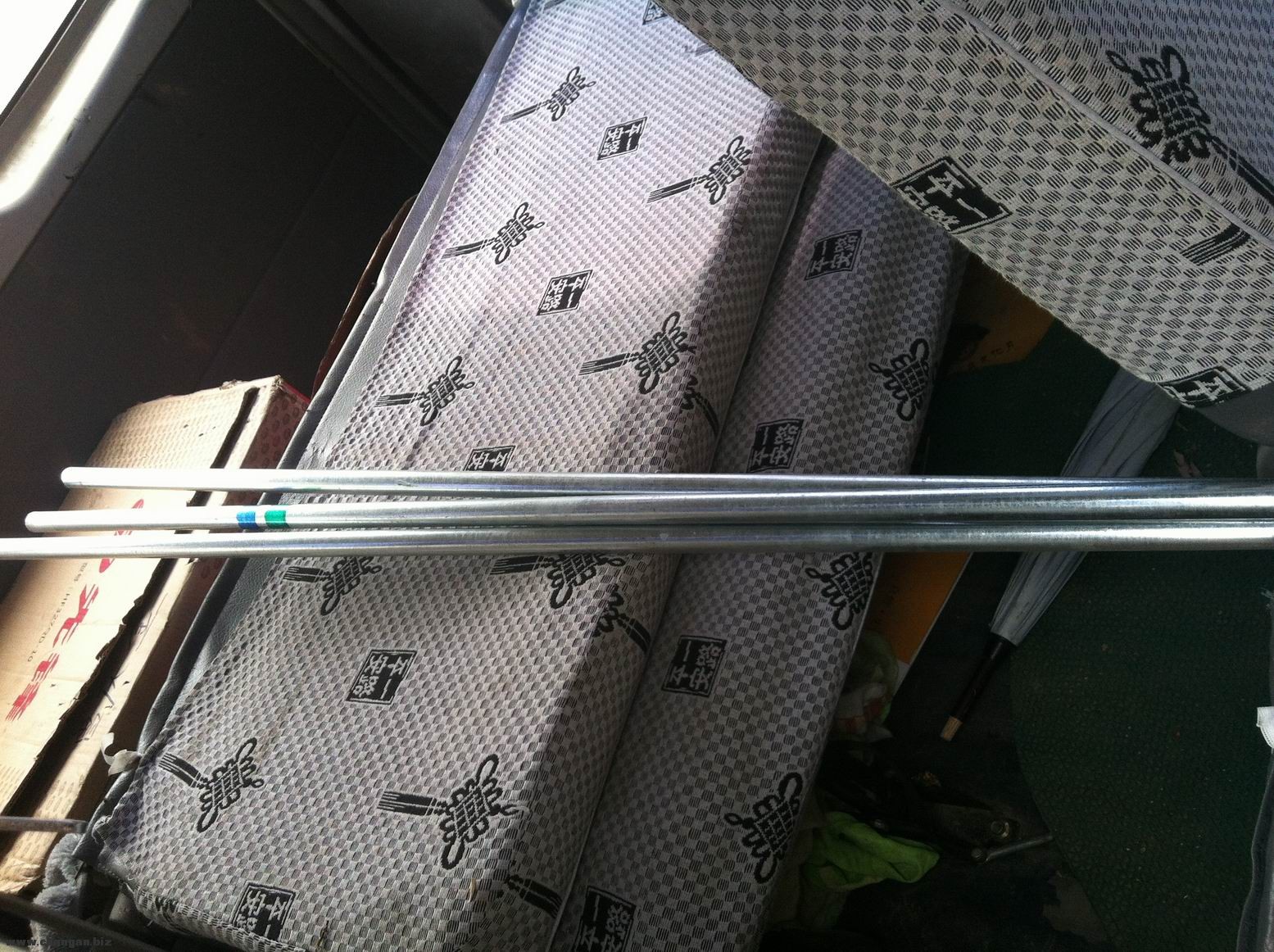

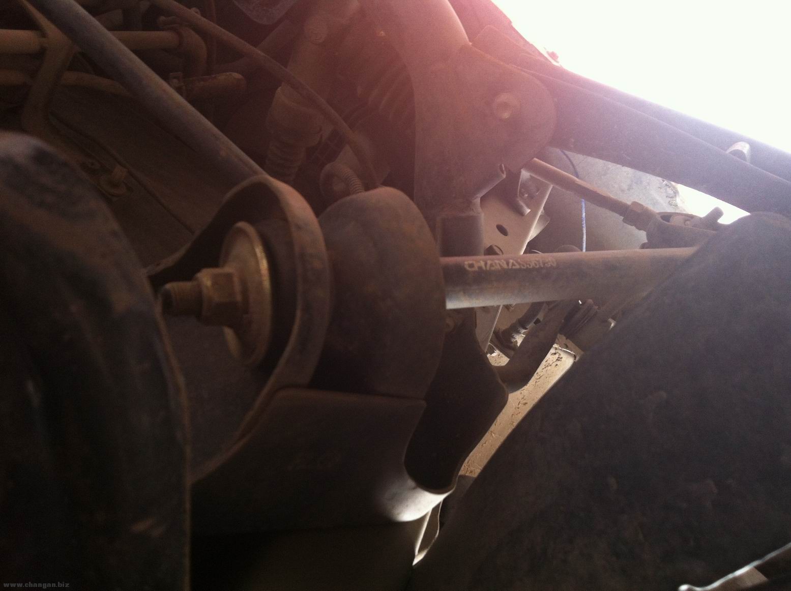

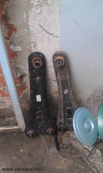

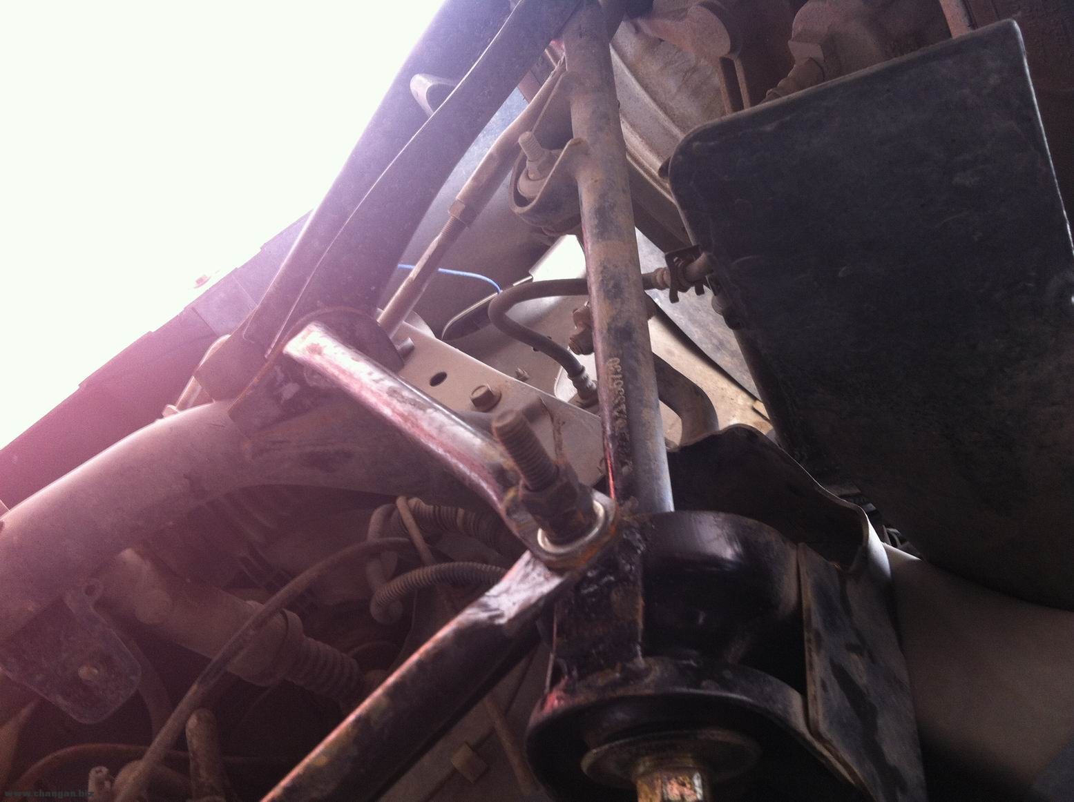

由于此次撞车左前轮的下肢臂 减震 还有前桥头处的连接件都更换和修整了,个人想再加强一下前悬挂,前段时间看了论论坛好友改装之后我也改了前悬的加强。

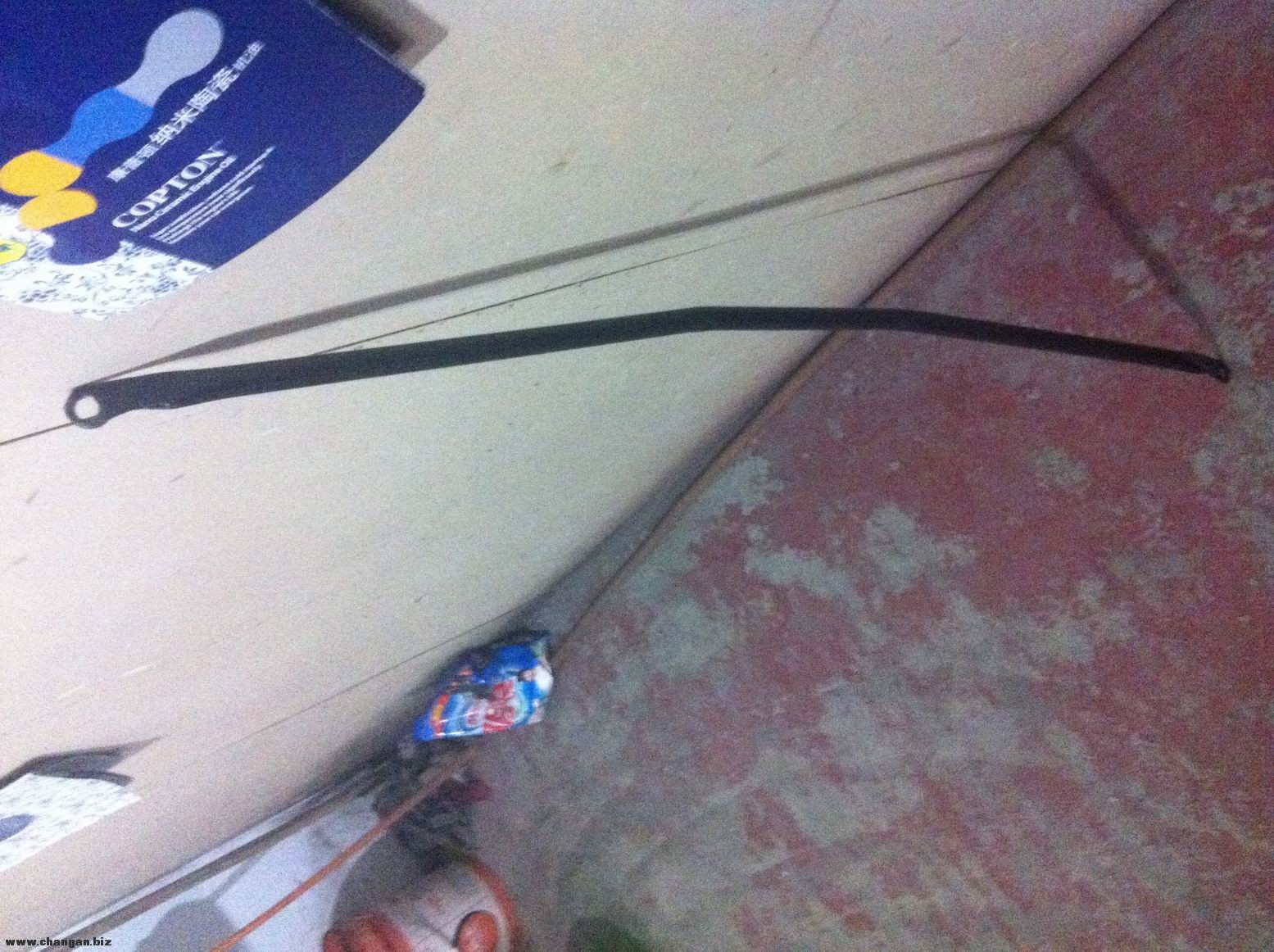

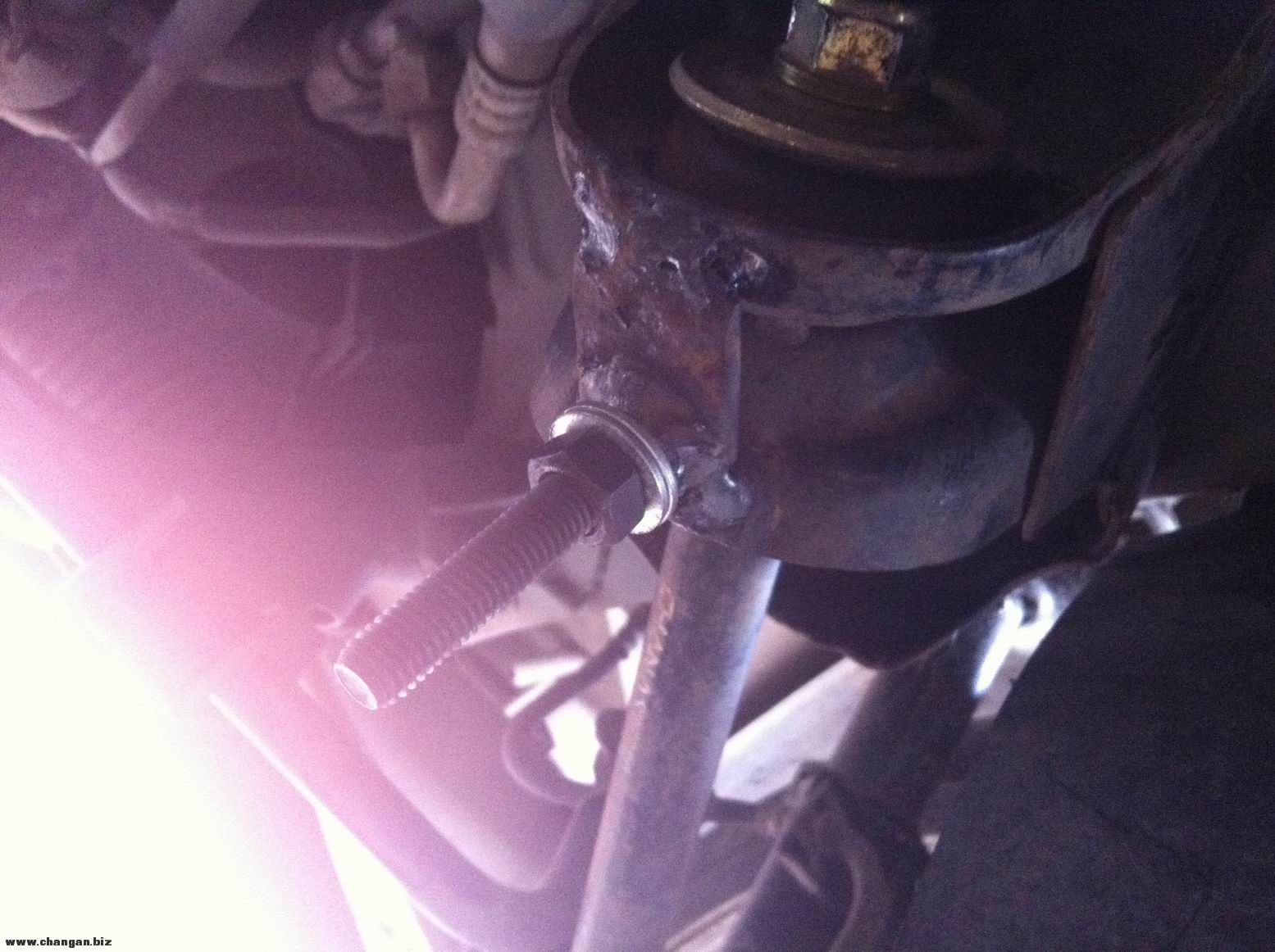

买的材料2公分的高频焊接钢管壁厚2mm以下,共制作4根,一根用在减震器的顶部(也就是顶吧拉杆)
此根加强钢管的作用最大,拐弯时侧倾现象有很大的改善,直接连接在原减震的外端螺丝上,正好(由于我的减震是后换的四川宁江宁达牌的比原装车的螺丝要短一点不过如图所示螺丝正好)
顶部的加强杆做成上图的形状,中间需要这两个弯避开暖风机,端部修正一下避开减震顶塔
调整大小 IMG_5303.jpg 调整大小 IMG_5302.jpg 调整大小 IMG_5301.jpg 调整大小 IMG_5303.jpg 调整大小 IMG_5301.jpg

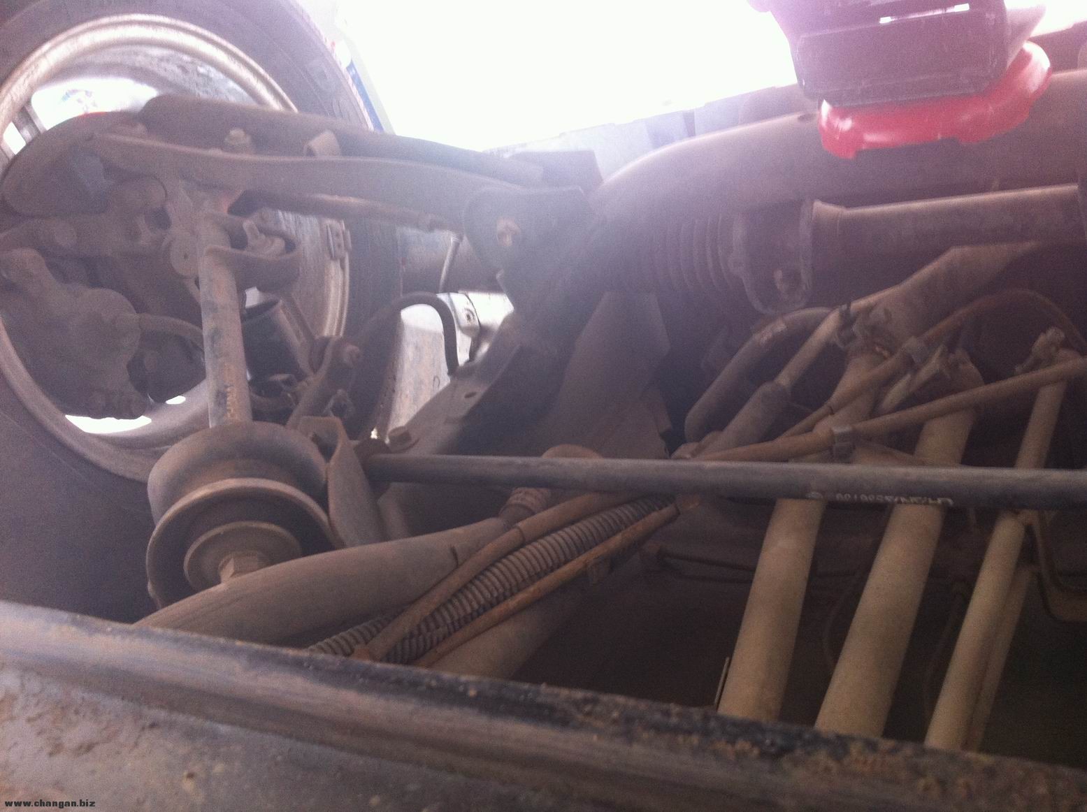

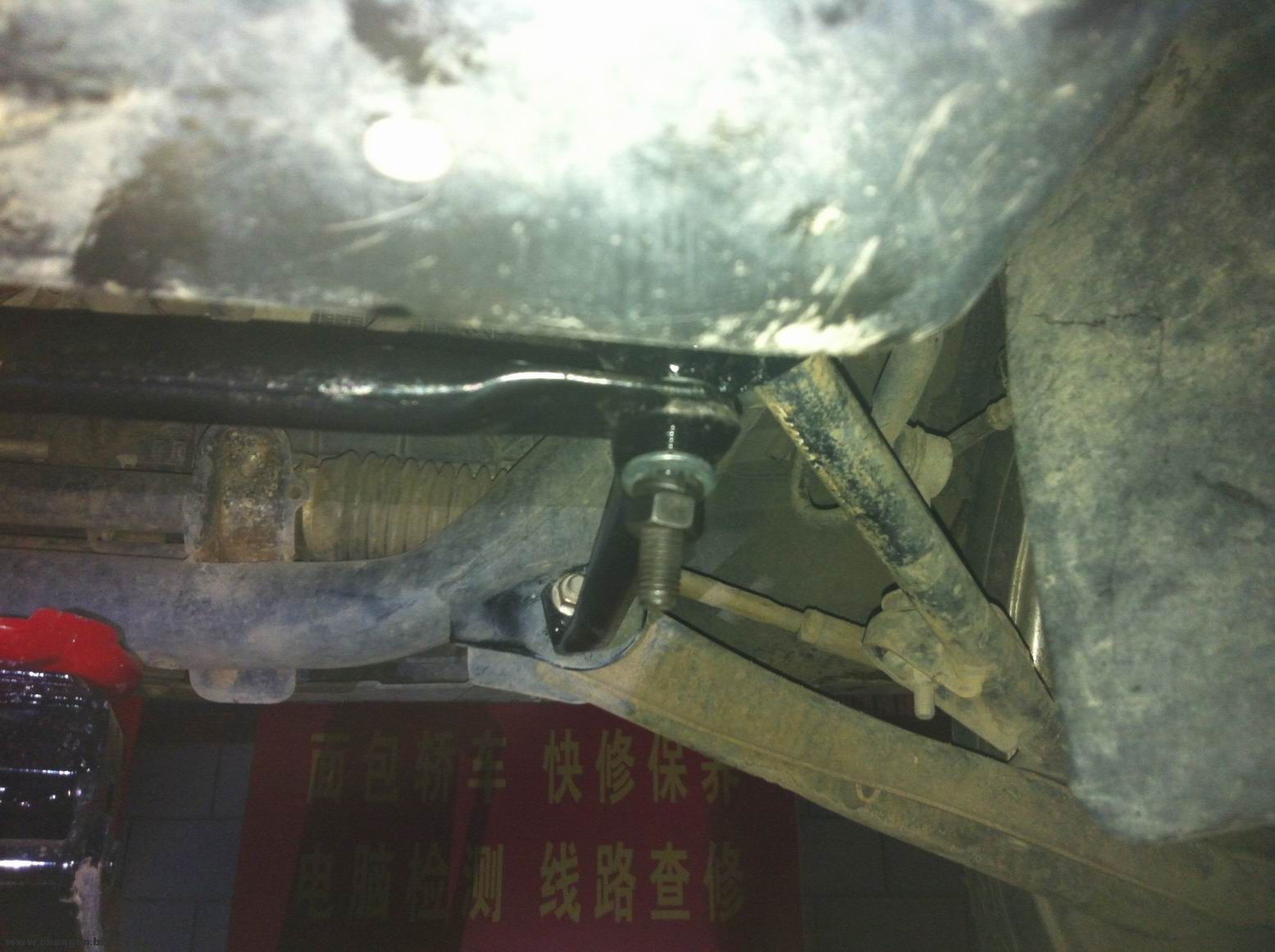

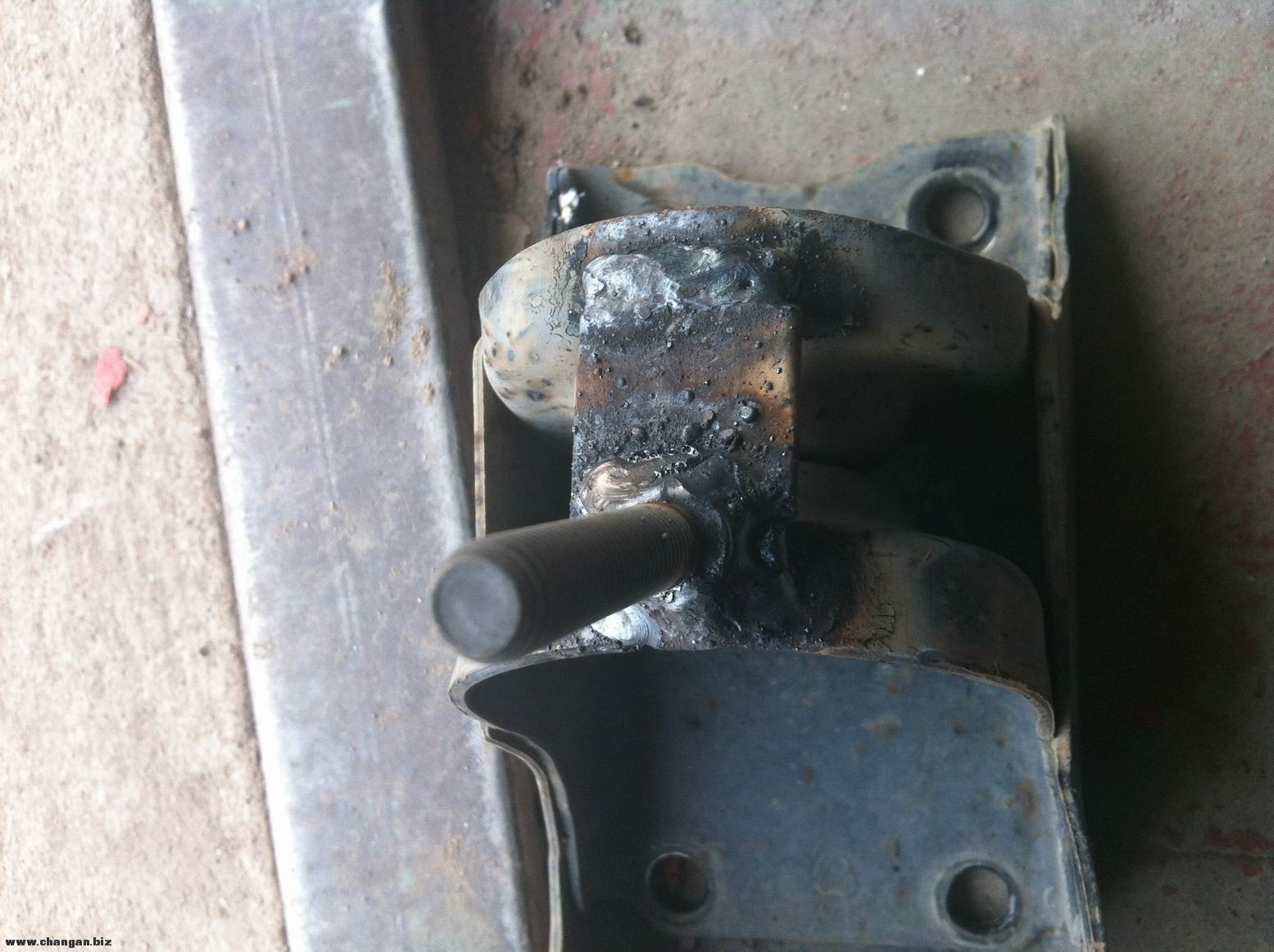

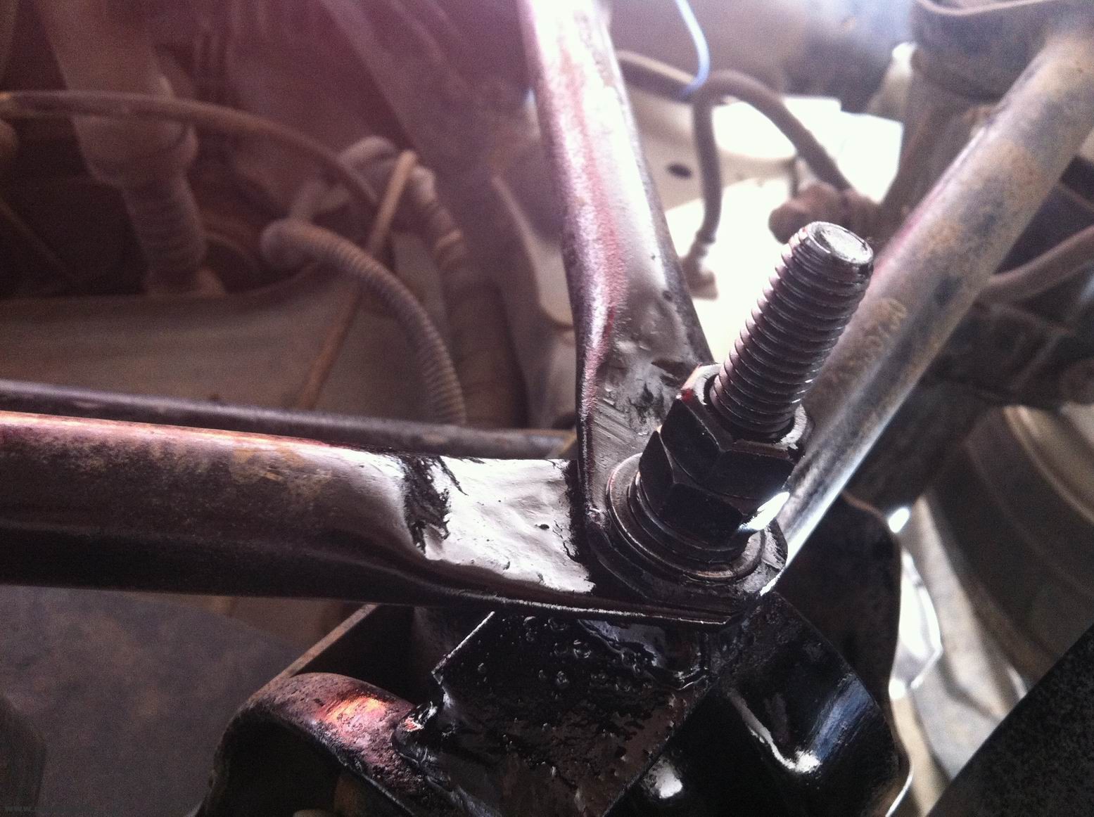

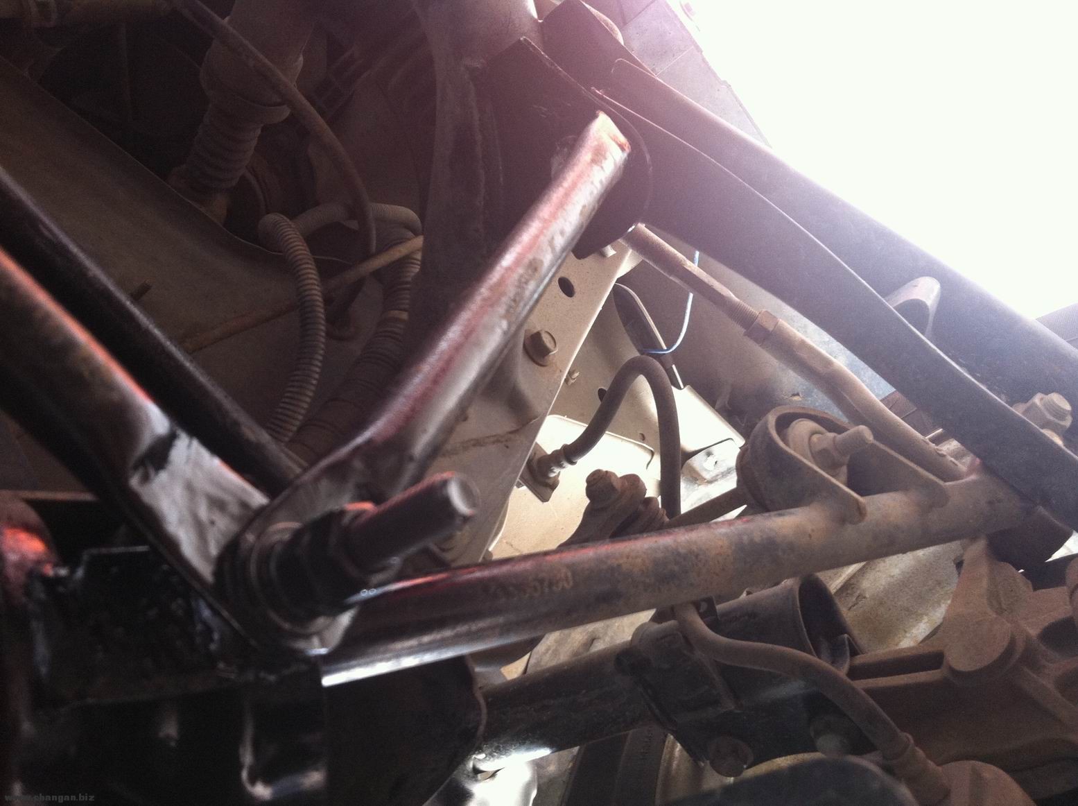

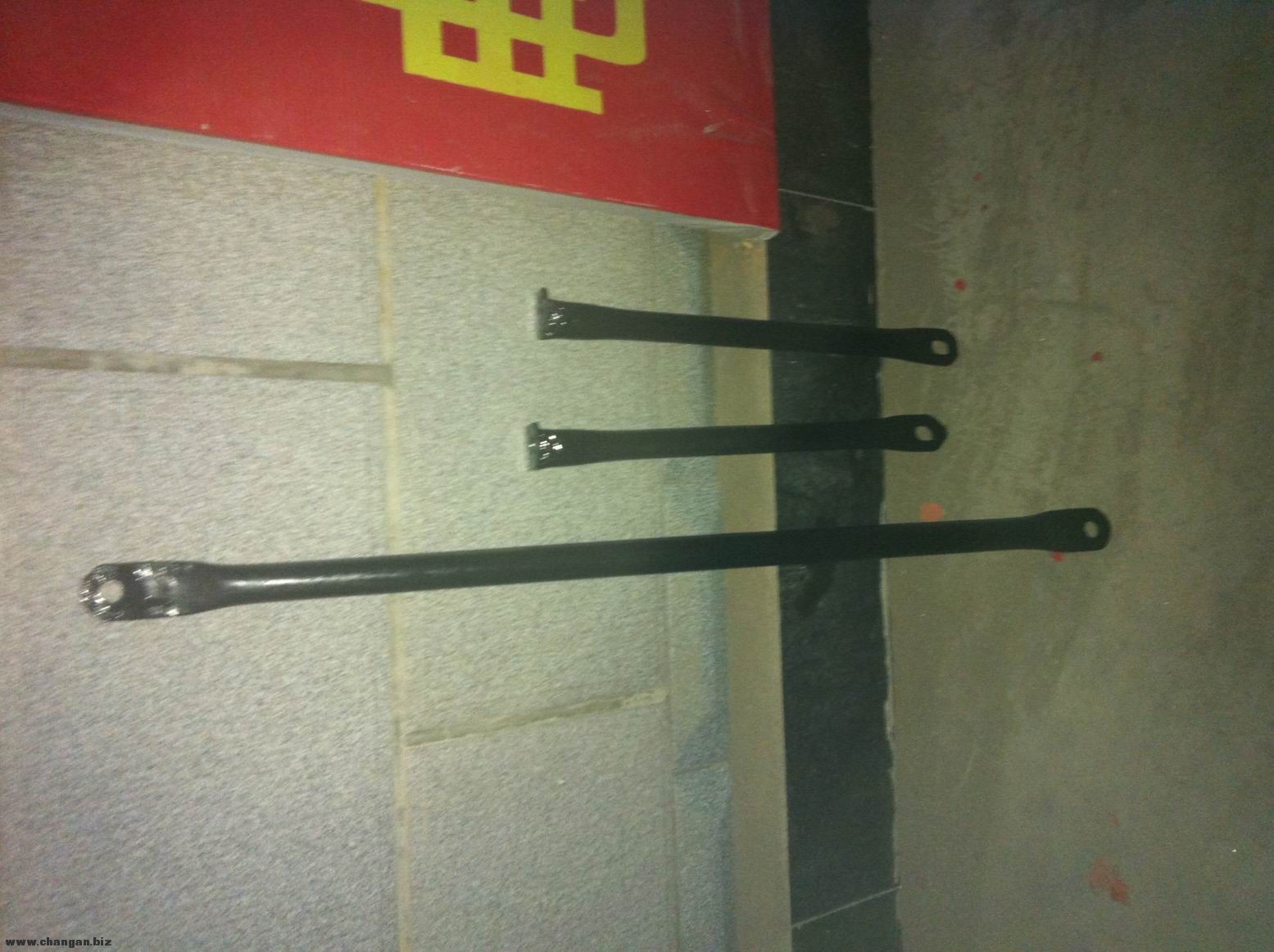

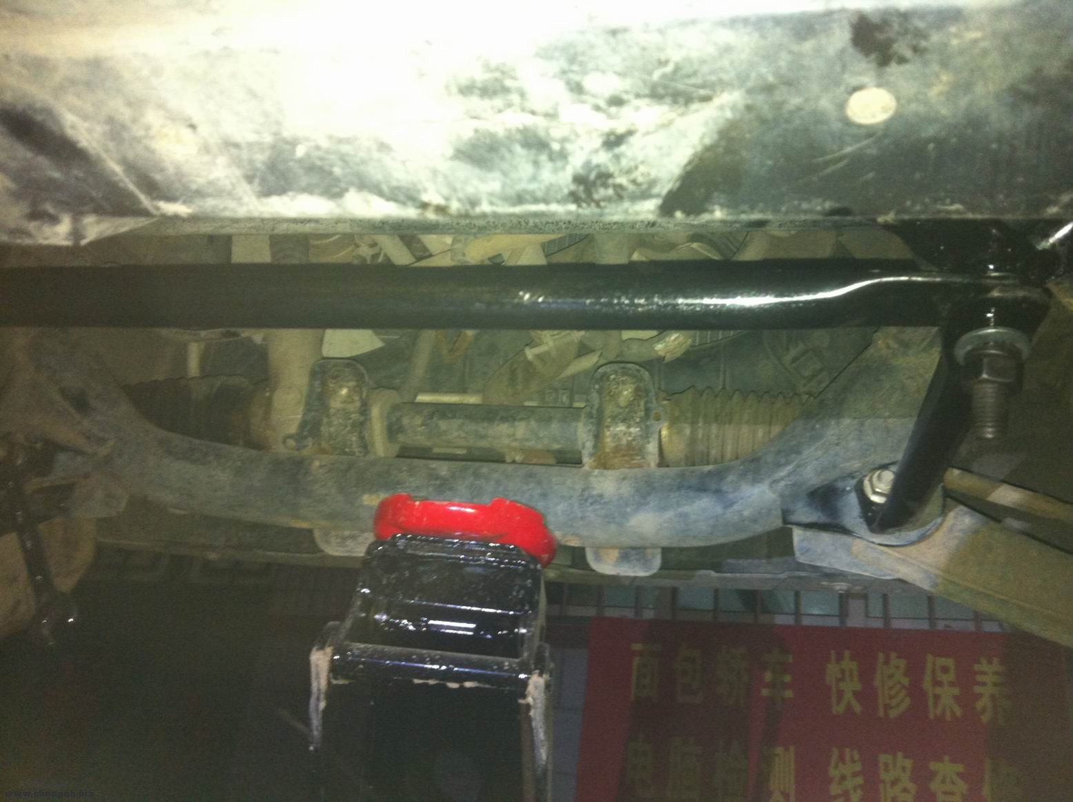

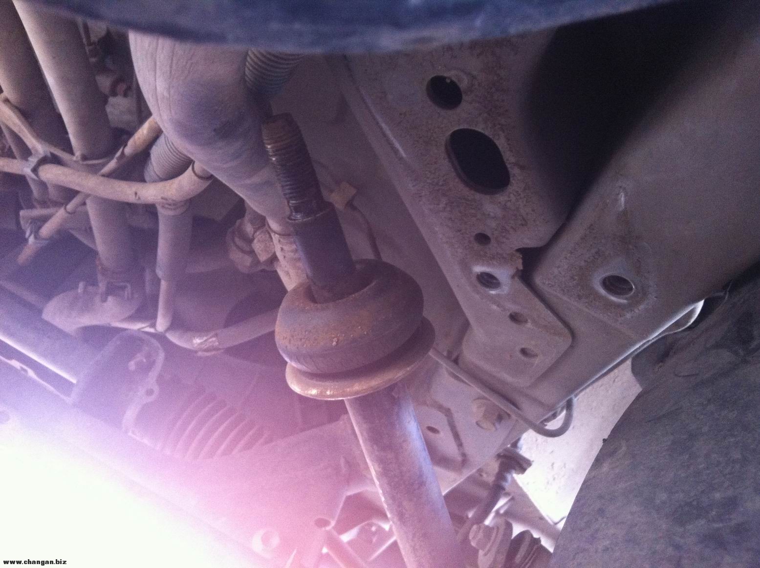

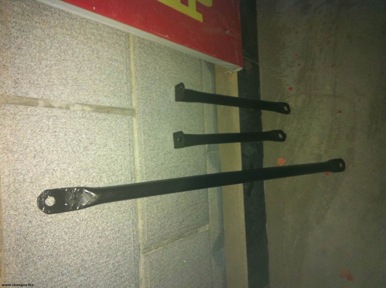

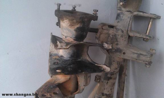

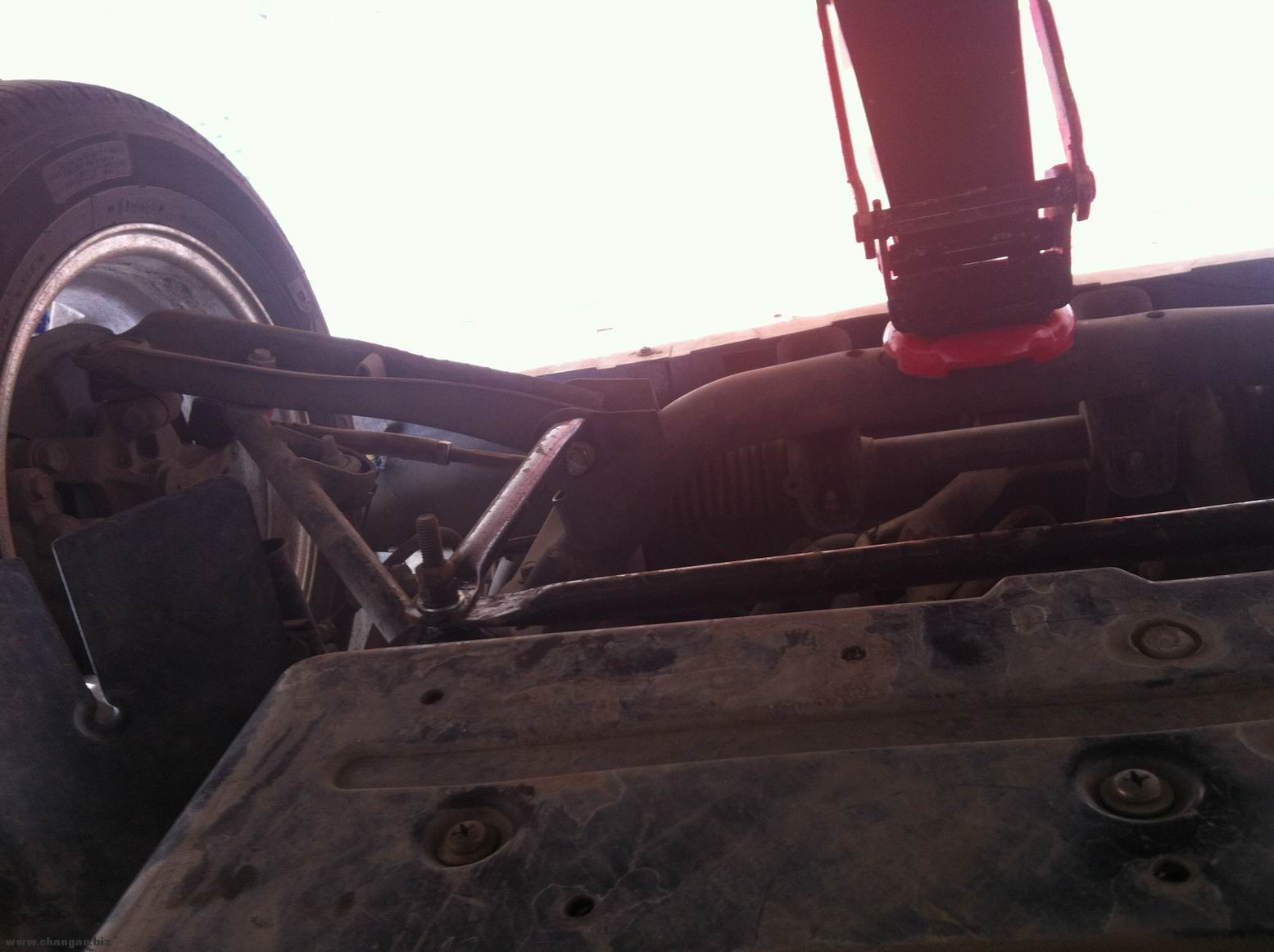

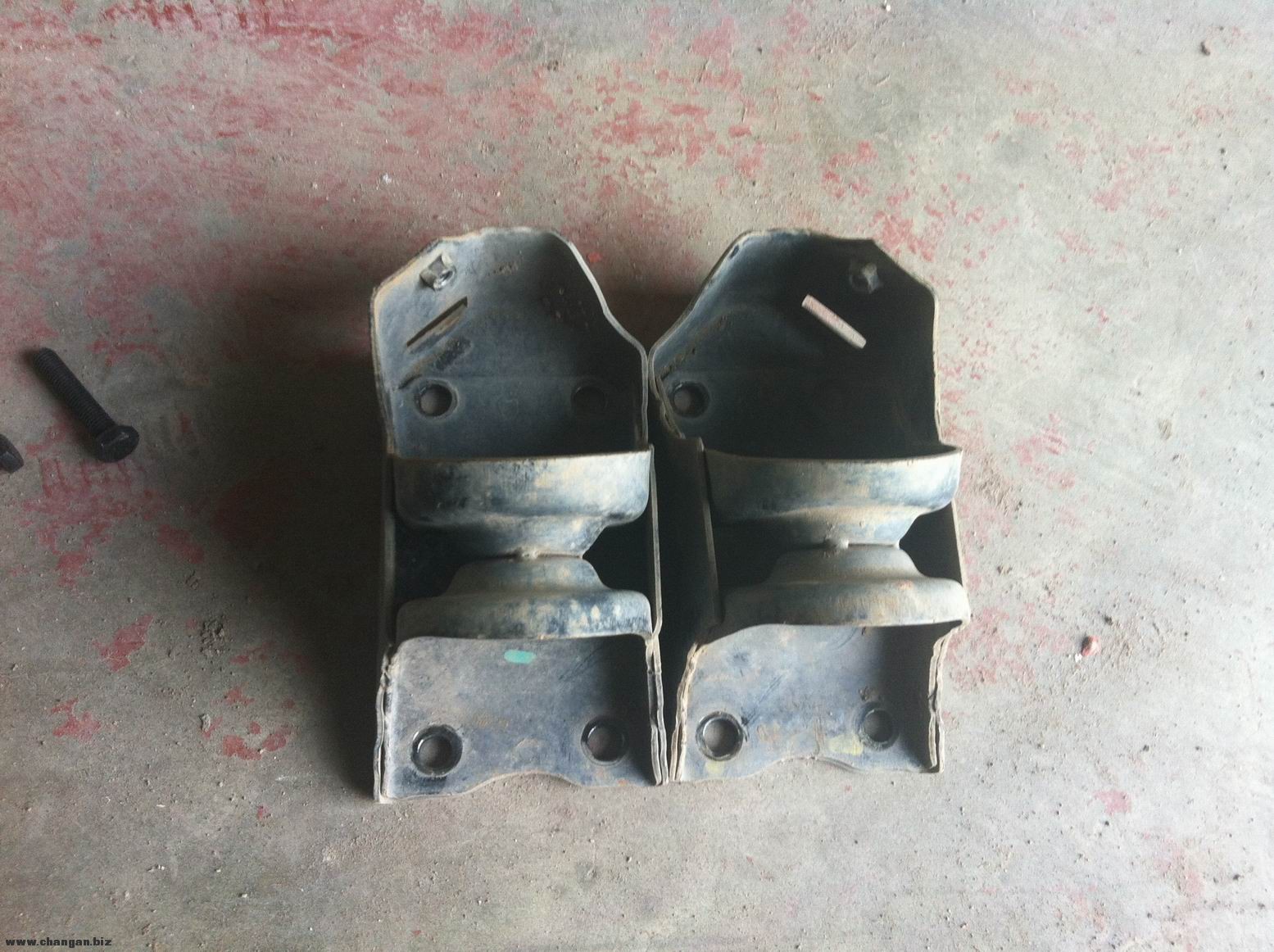

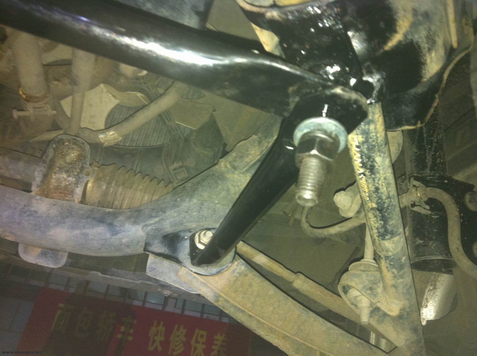

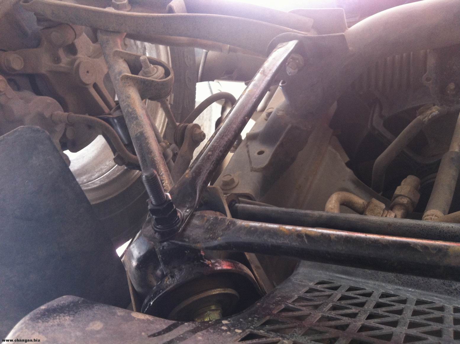

底部需要三根加强杆,连在副车架和纵向加强杆支座上,使下肢臂和纵向加强杆成一个稳固的三角形,支座中间相连增加稳定性。
调整大小 IMG_5294.jpg 调整大小 IMG_5292.jpg 调整大小 IMG_5291.jpg 调整大小 IMG_5290.jpg 调整大小 IMG_5288.jpg 调整大小 IMG_5286.jpg

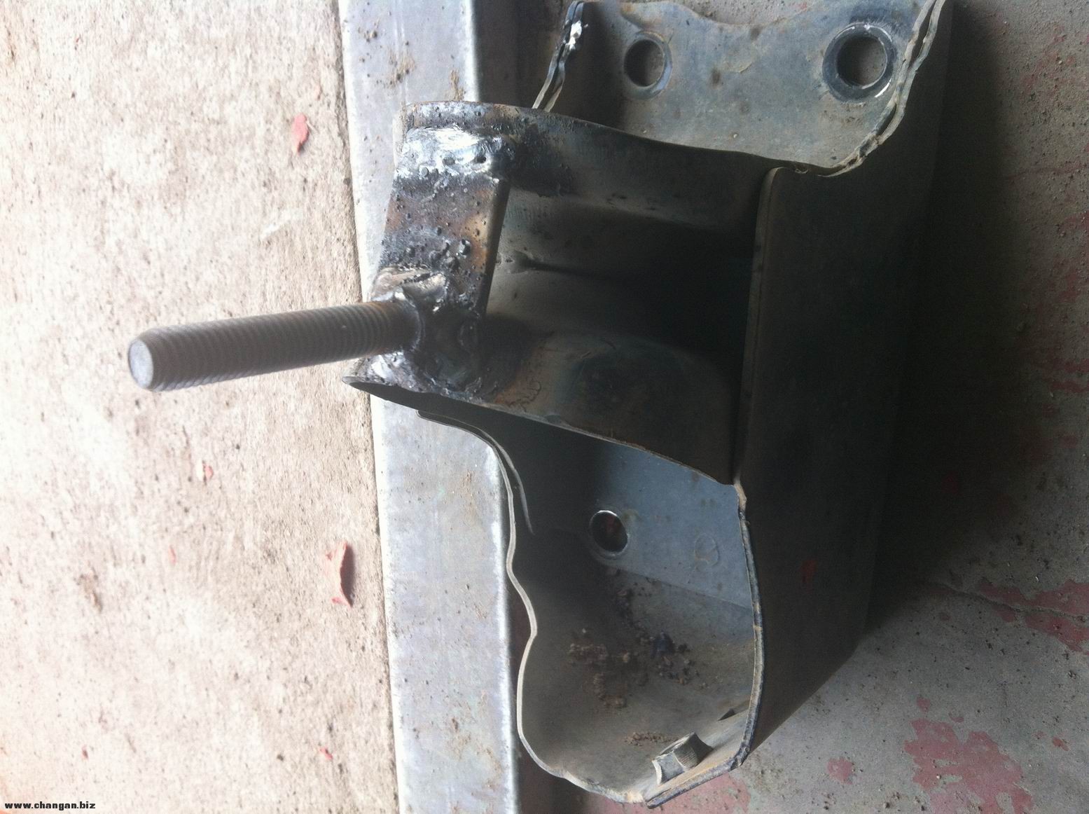

底部的支座需要拆下焊接两颗M8X100的高强度螺栓,由于撞击时整个左前轮变形拆下支座时检查了支座和胶套很有损伤。做三根上图所示的加强杆
装上加强杆后开了一段时间后感觉整体的稳定性有提高,特别是转向指向很清晰,侧倾不呢么严重了。后期准备把后C柱装上加强杆,材料已买下图:

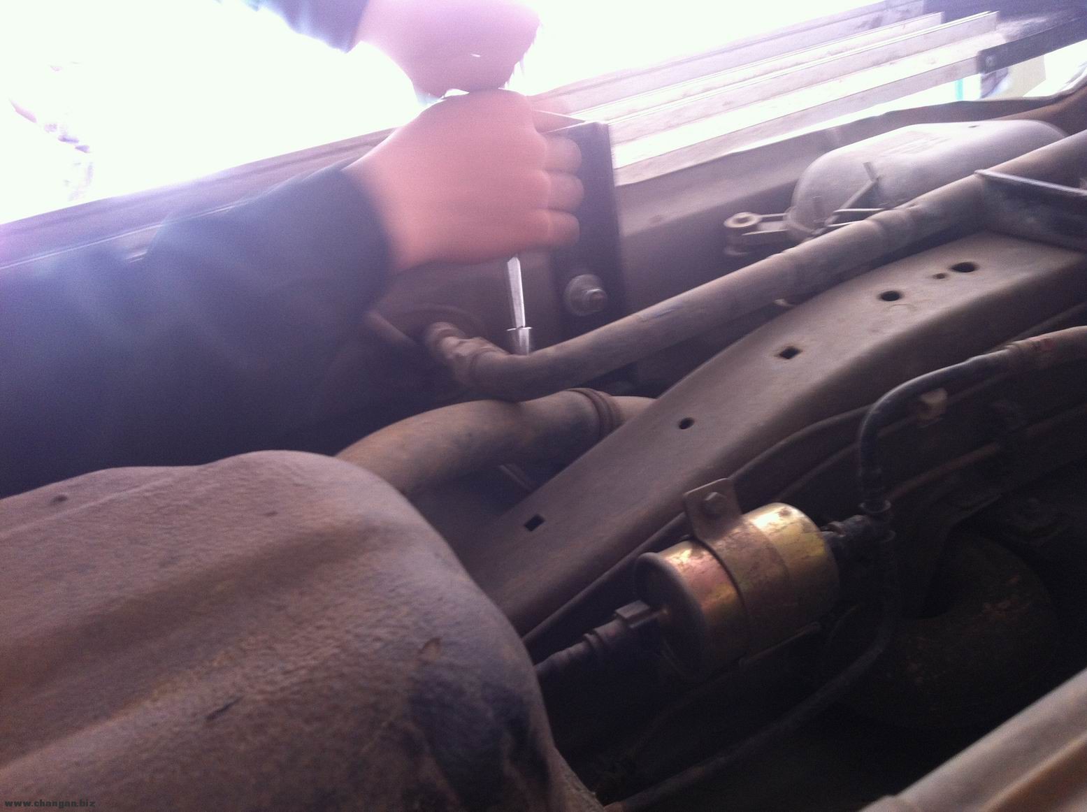

下一步地盘漏油部位检查、起动机目视检查、清洗油泵滤网、清洗氧传感器:

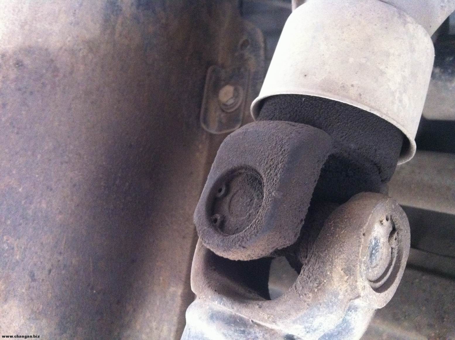

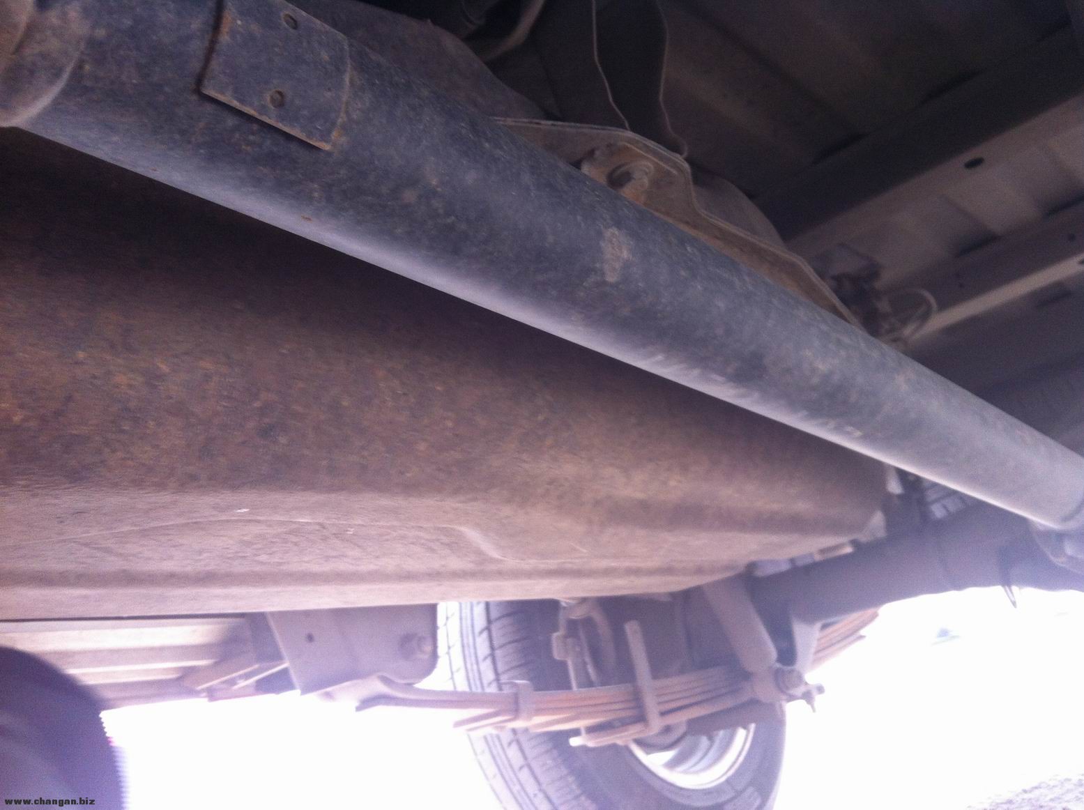

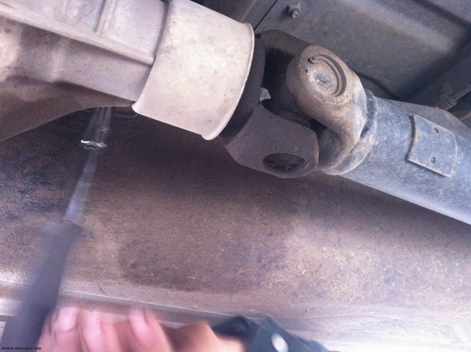

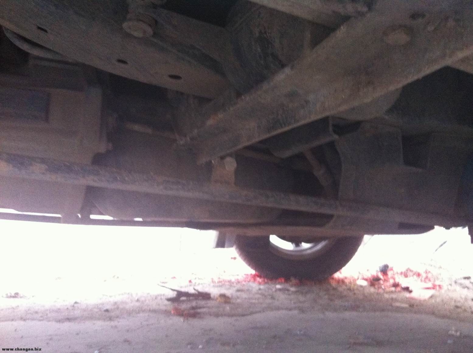

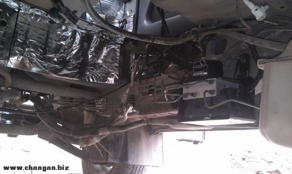

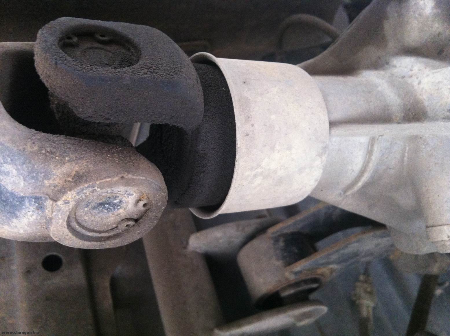

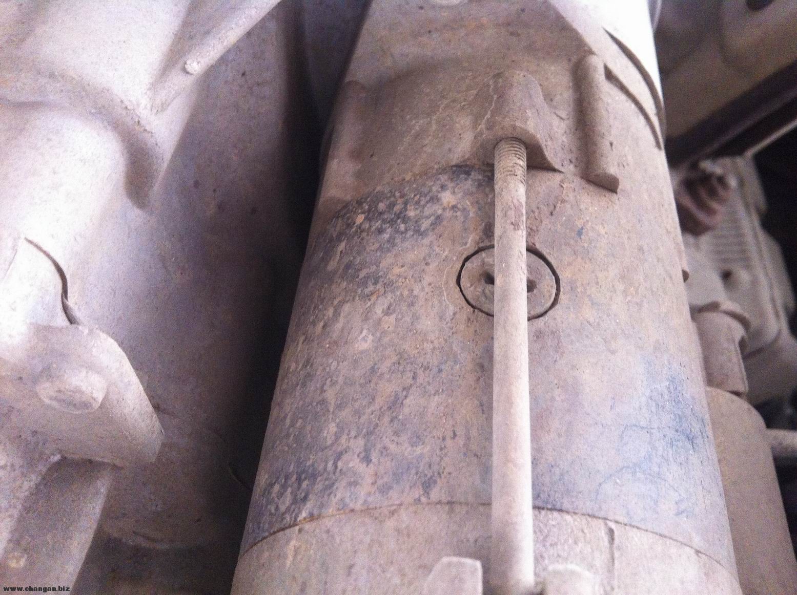

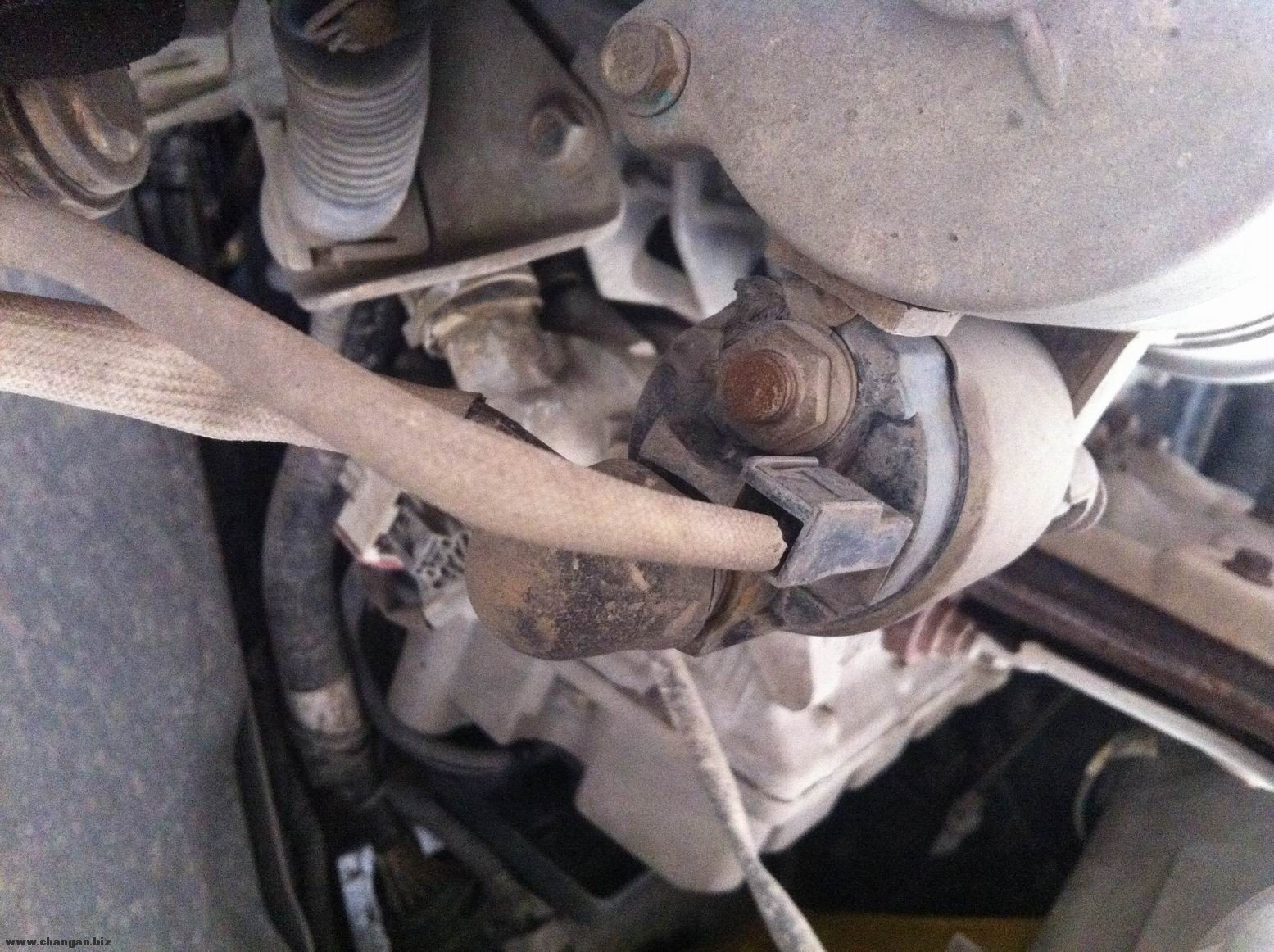

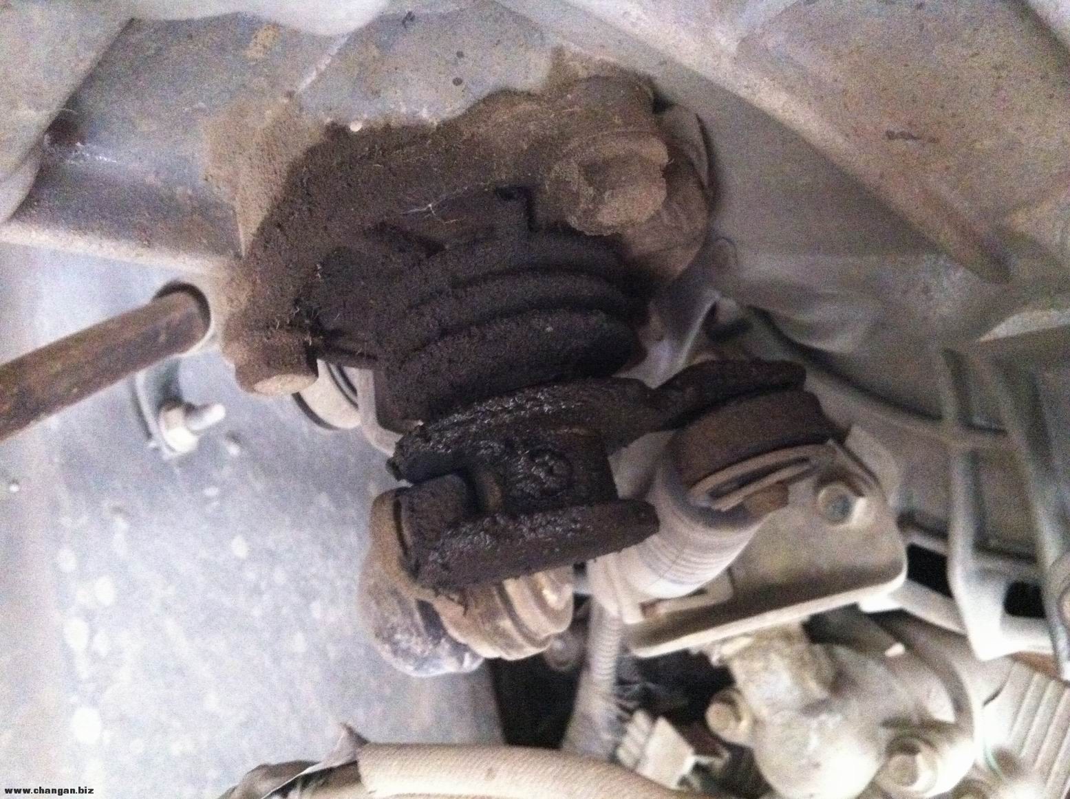

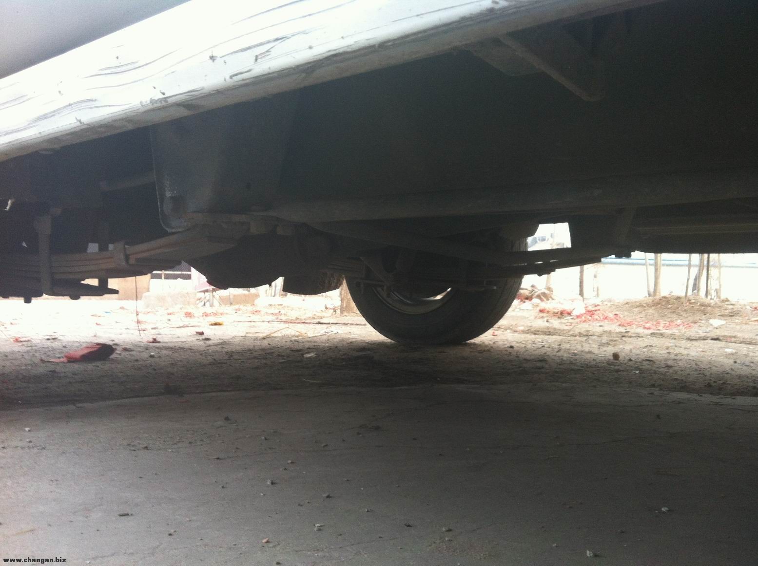

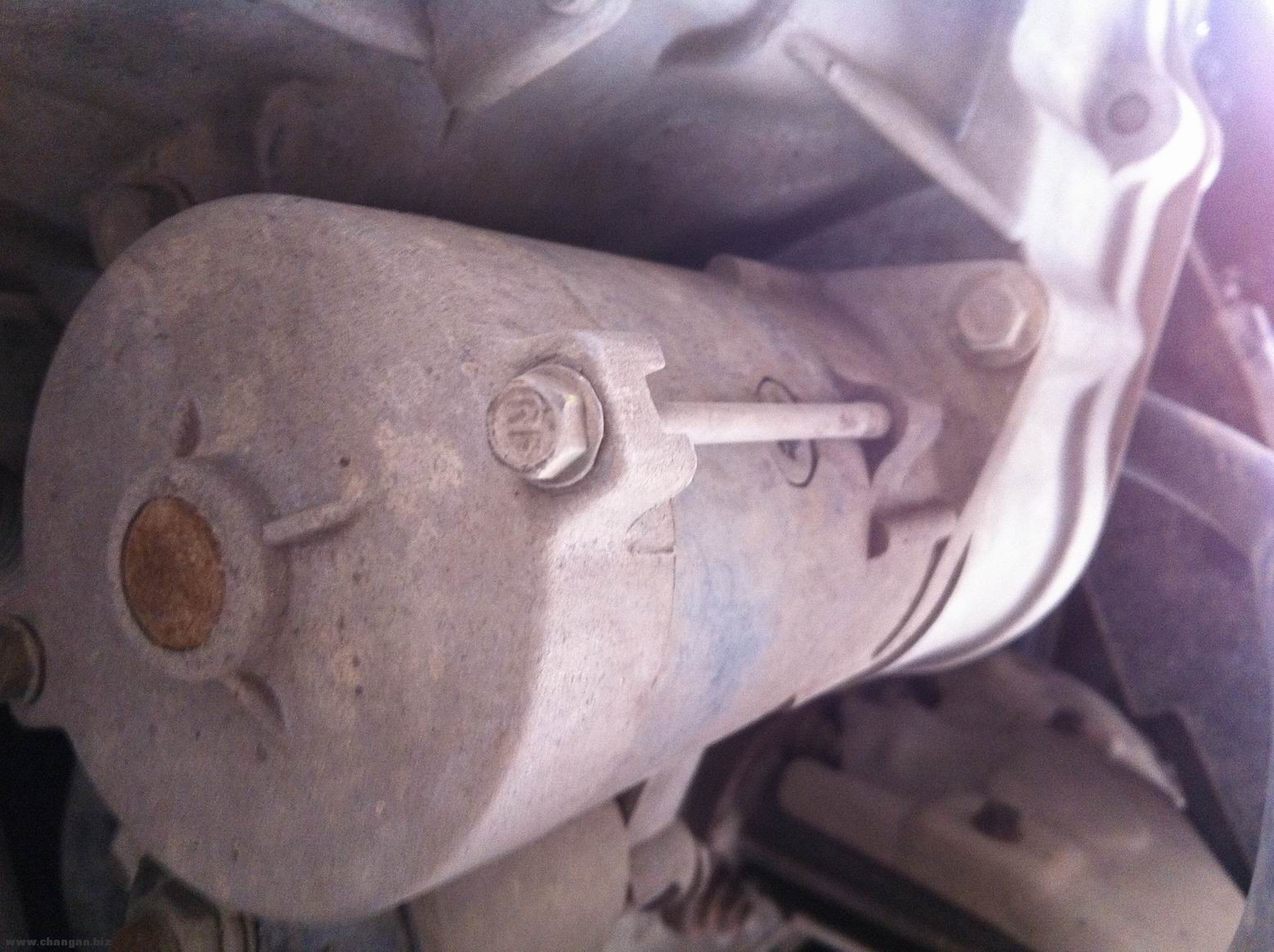

底盘还是变速箱的两个部位漏油,如上图所示传动轴的输出端有漏油现象不过这个好像是通病而且漏油不是很严重,还有就是换挡执行部位漏油看试严重经检查没有滴油,不知道各位的此部位如何。起动机原车的在使用不到一年时不好用了打火得几次才成功,SSSS的奸商给换的旧的,不过这个使用了两年多没有问题一次就着很是欣慰。

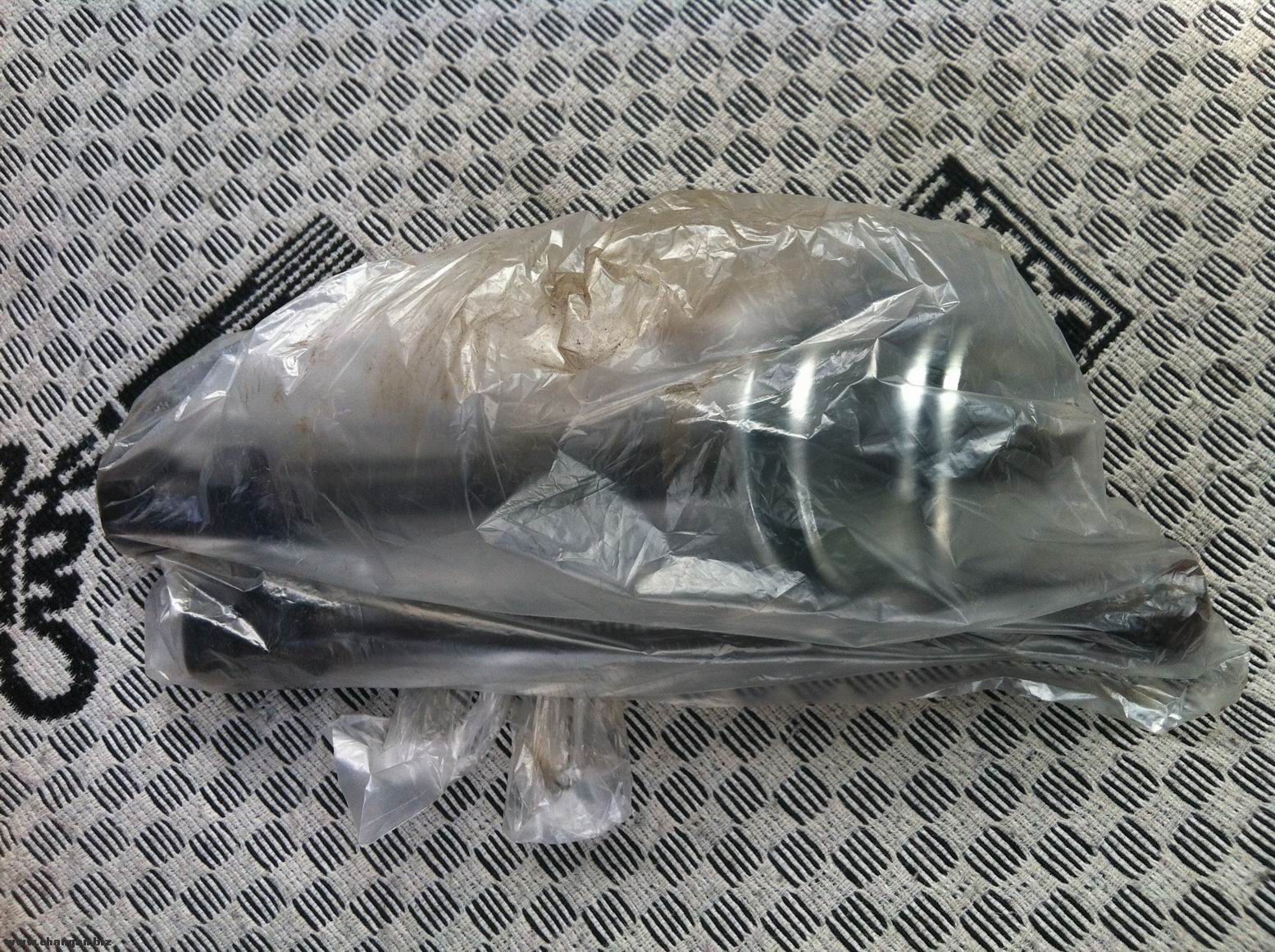

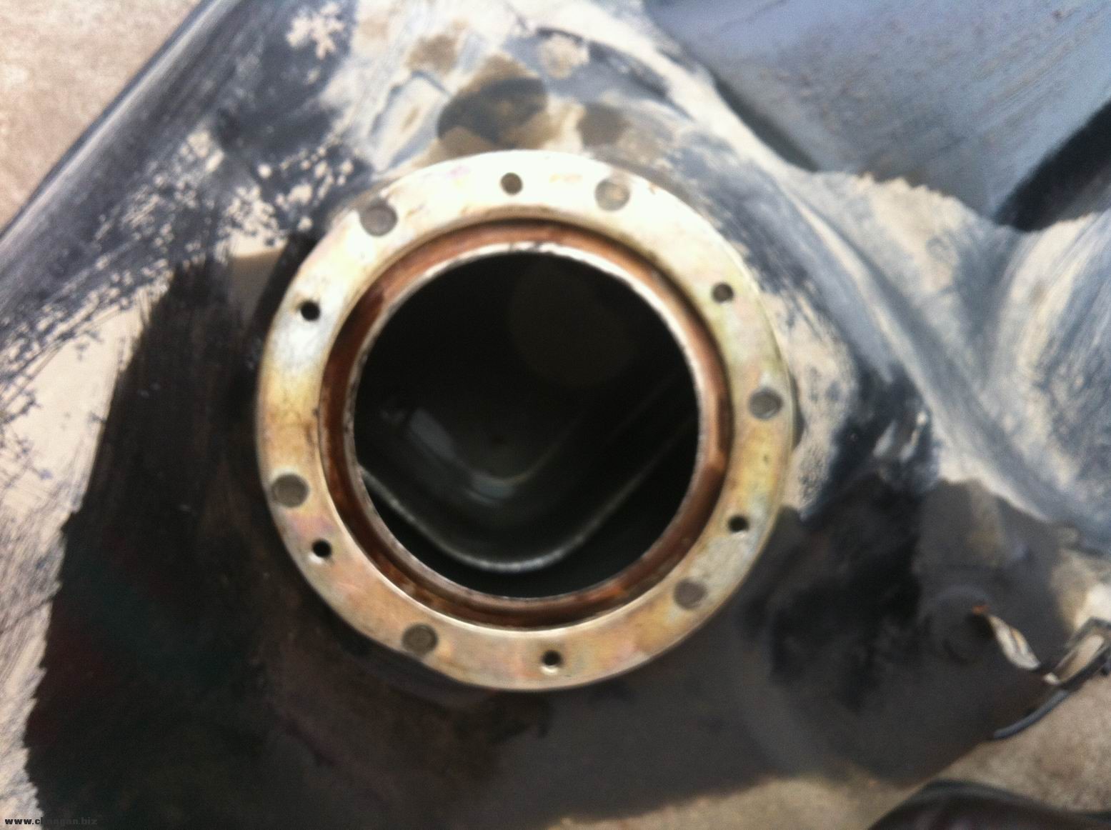

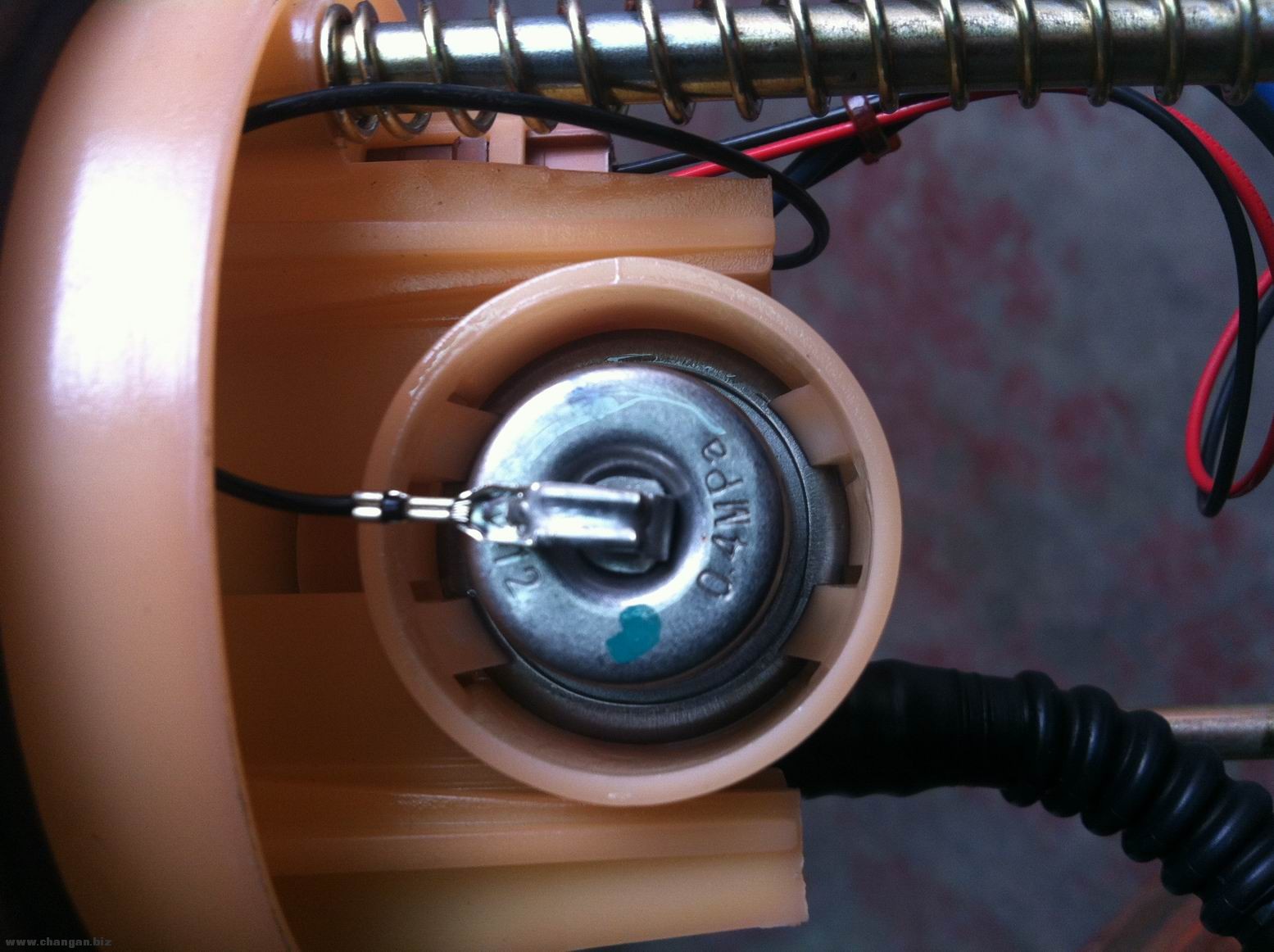

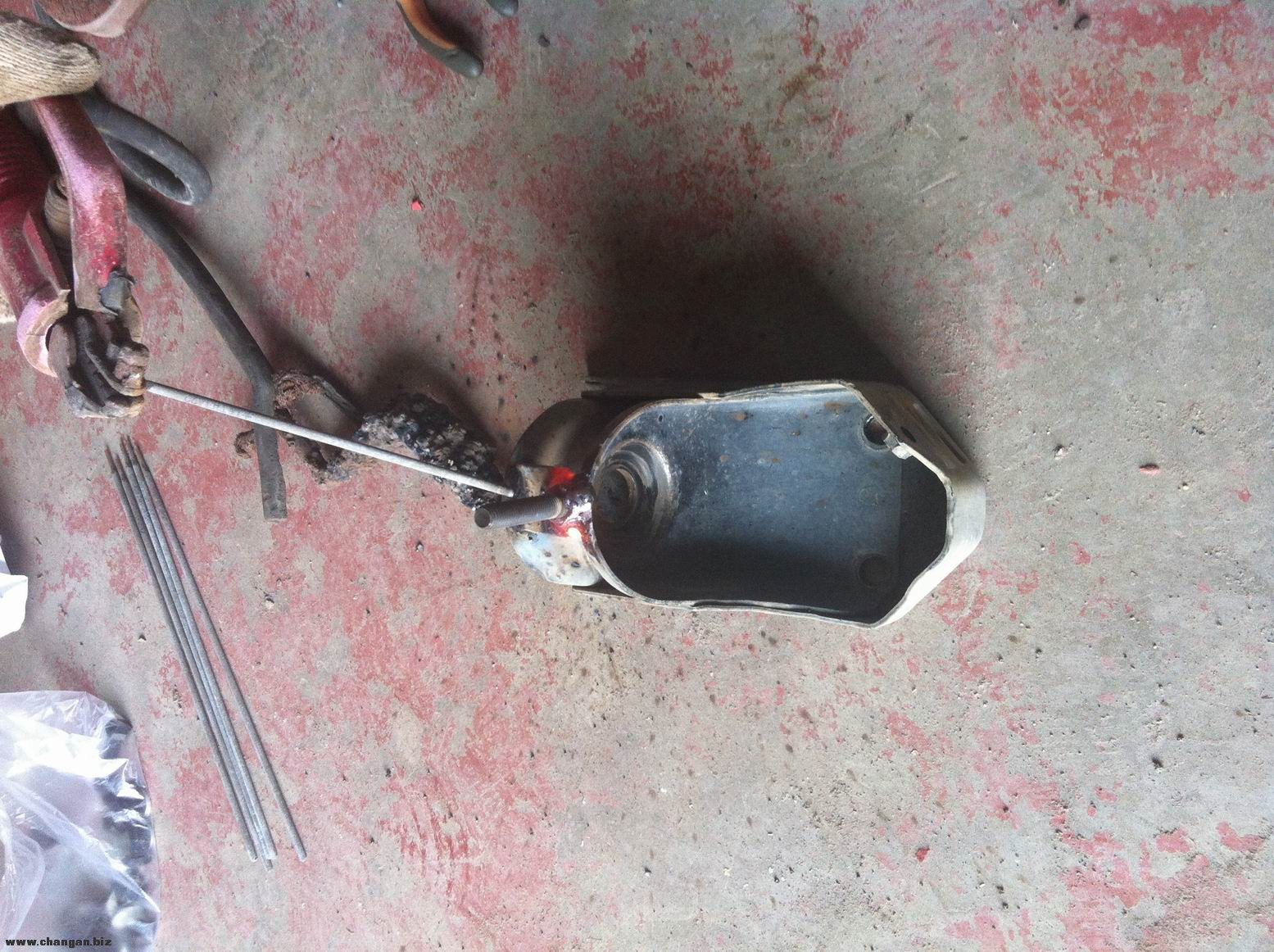

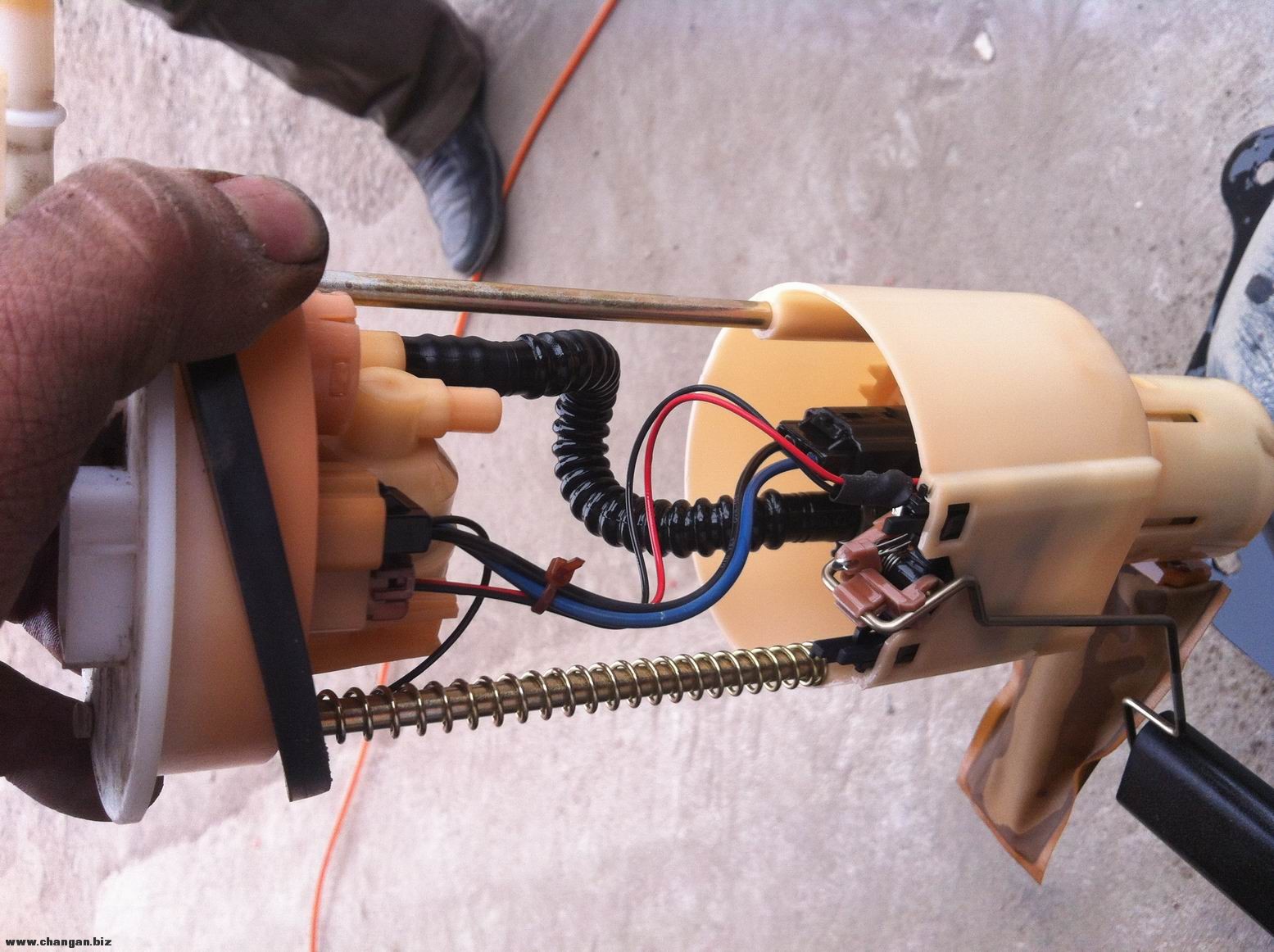

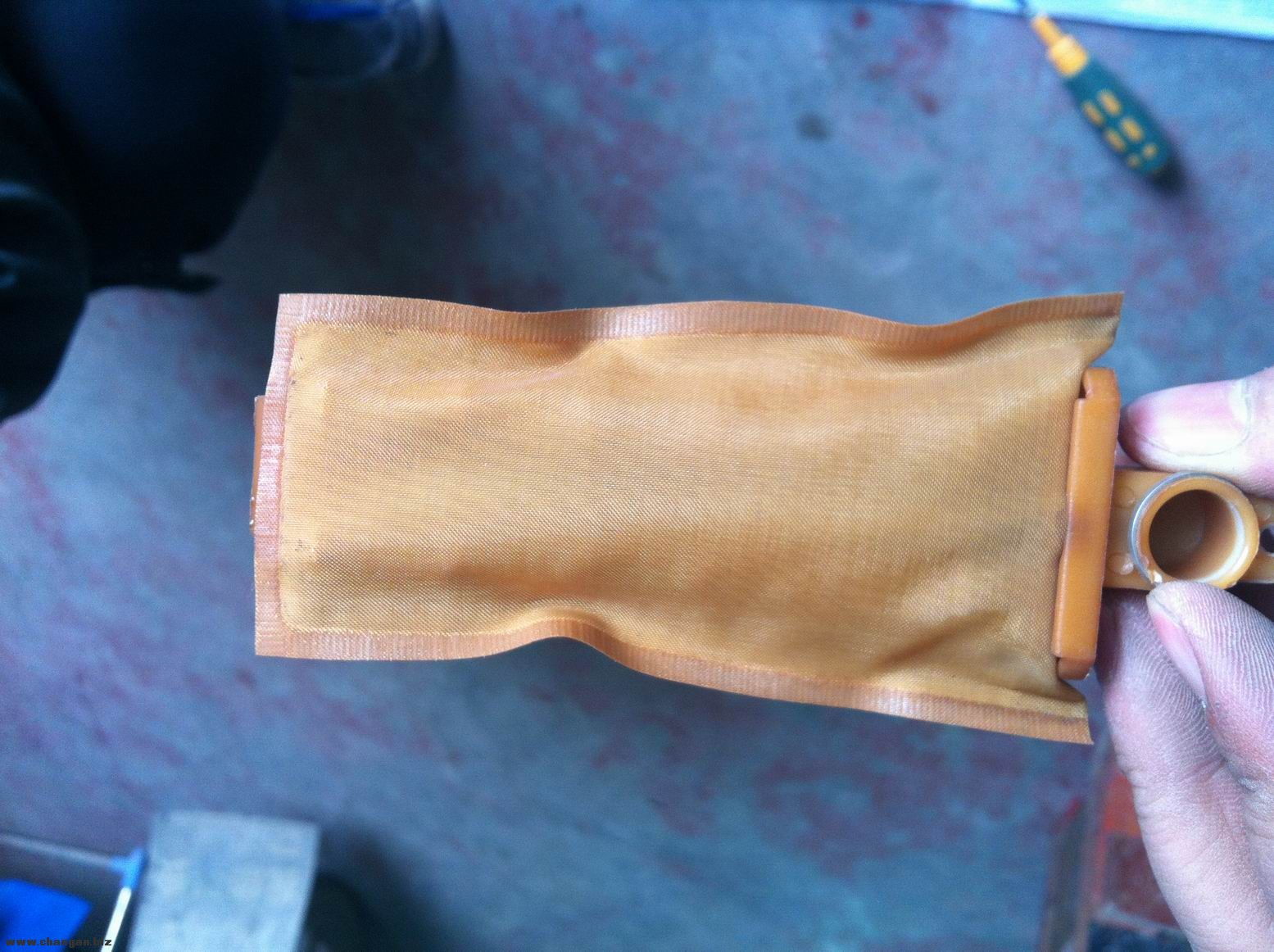

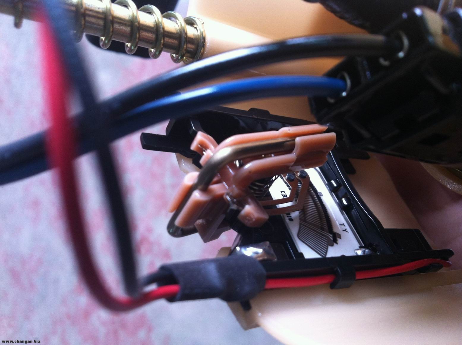

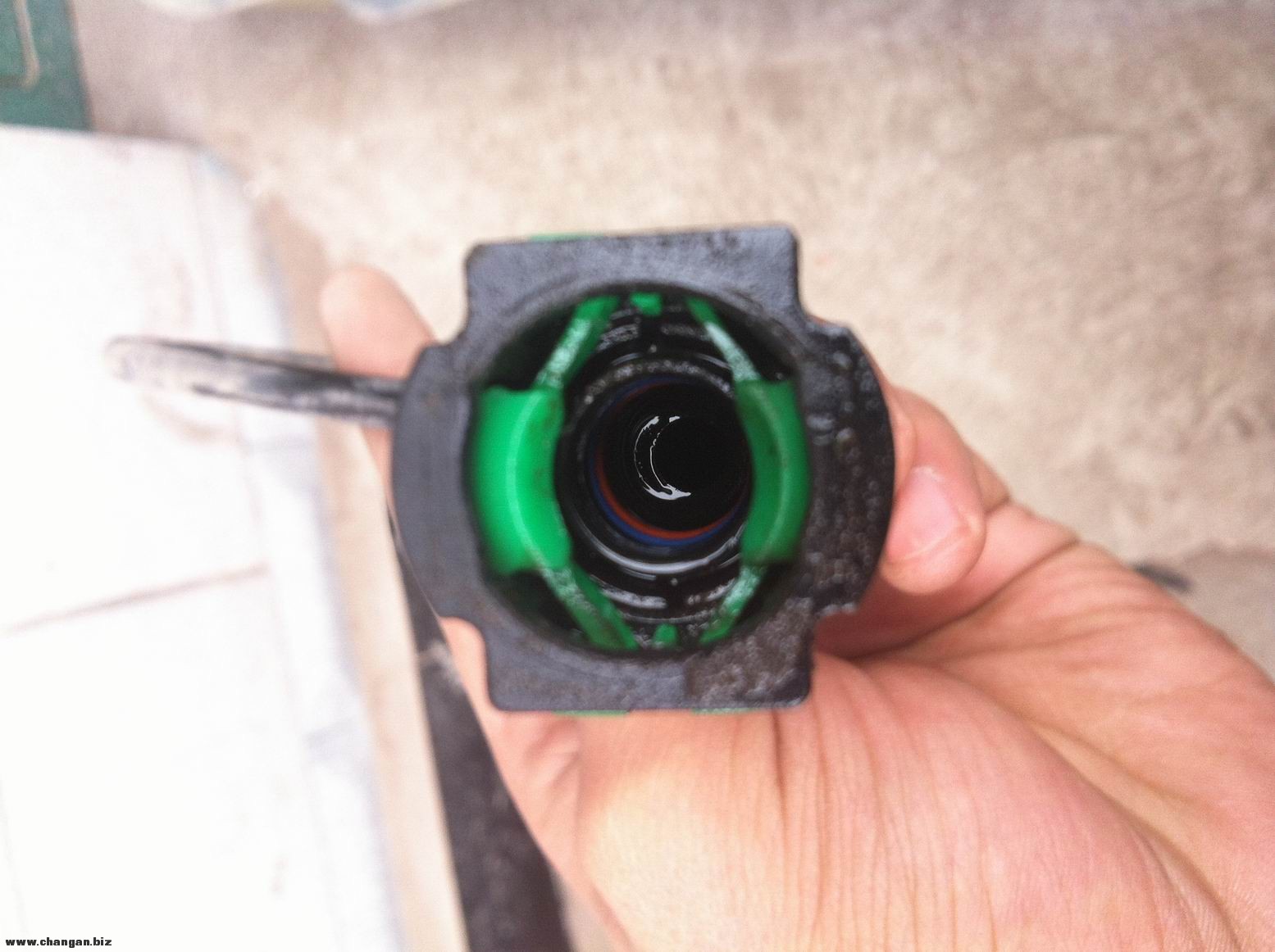

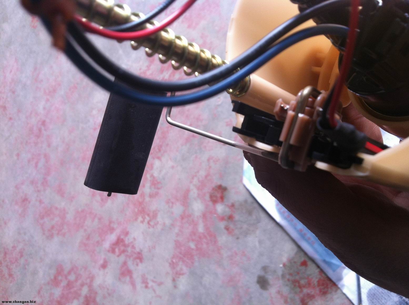

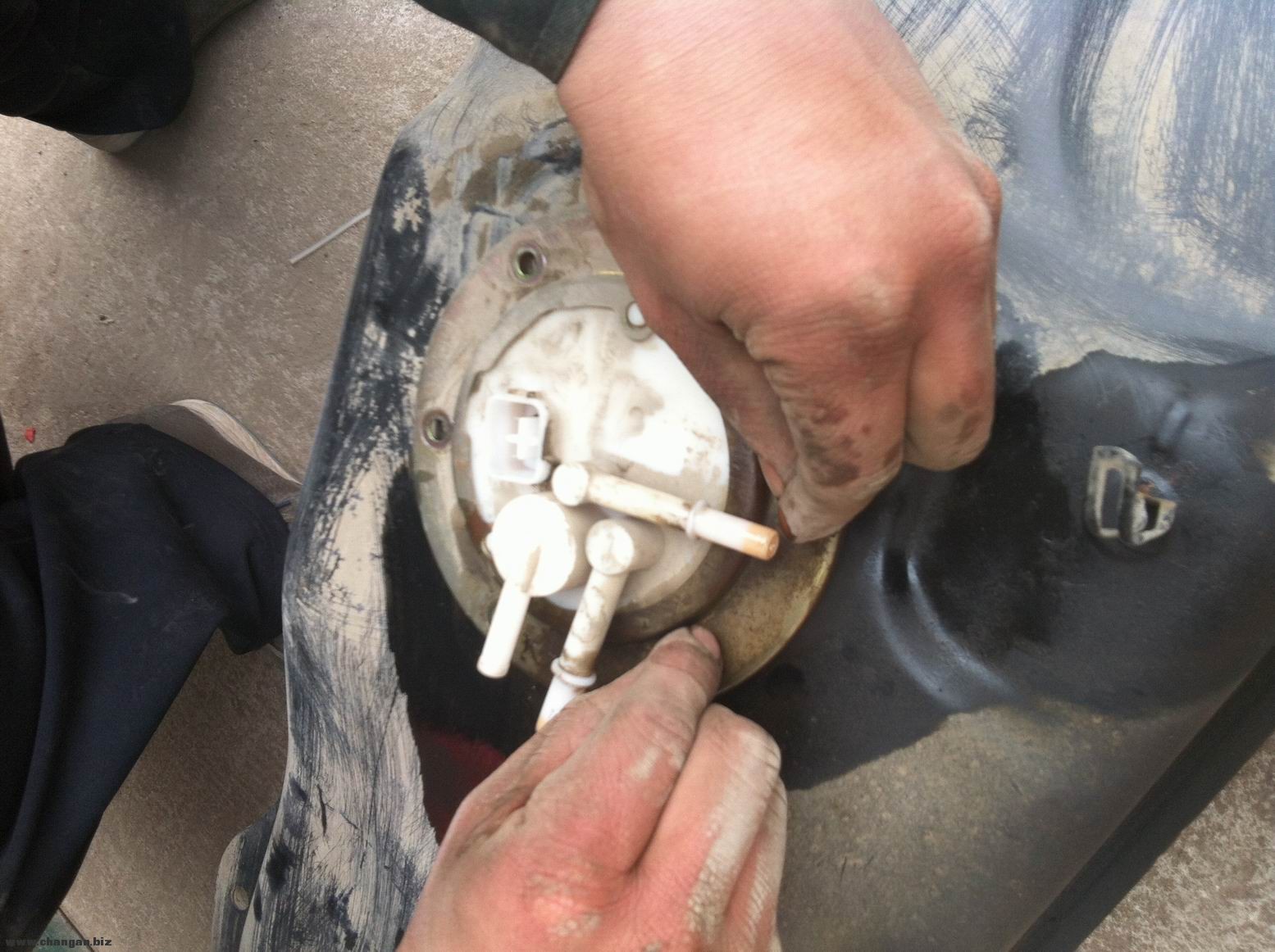

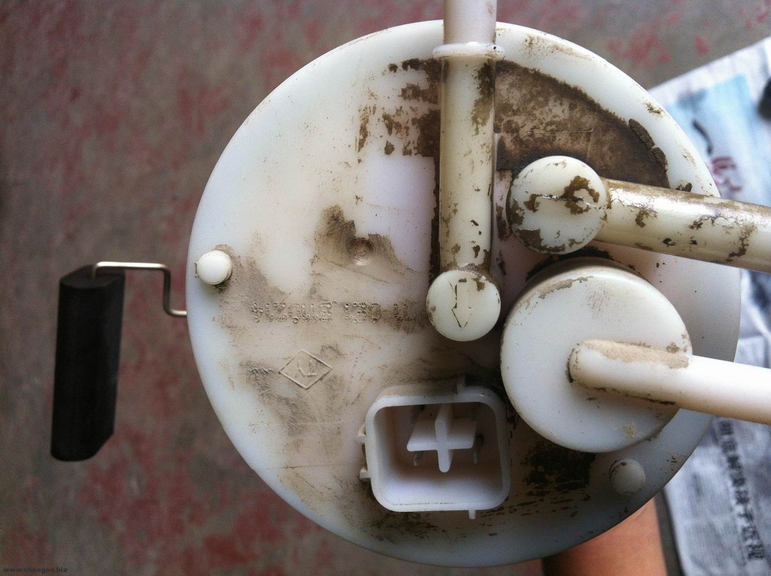

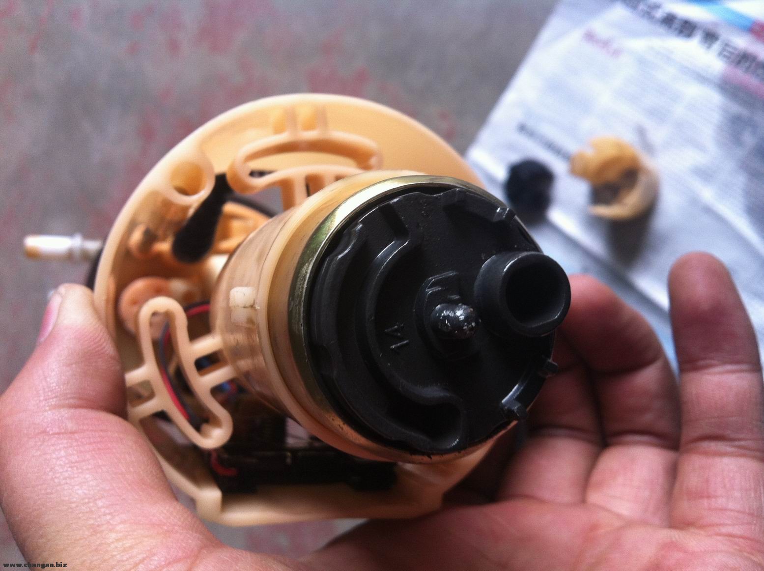

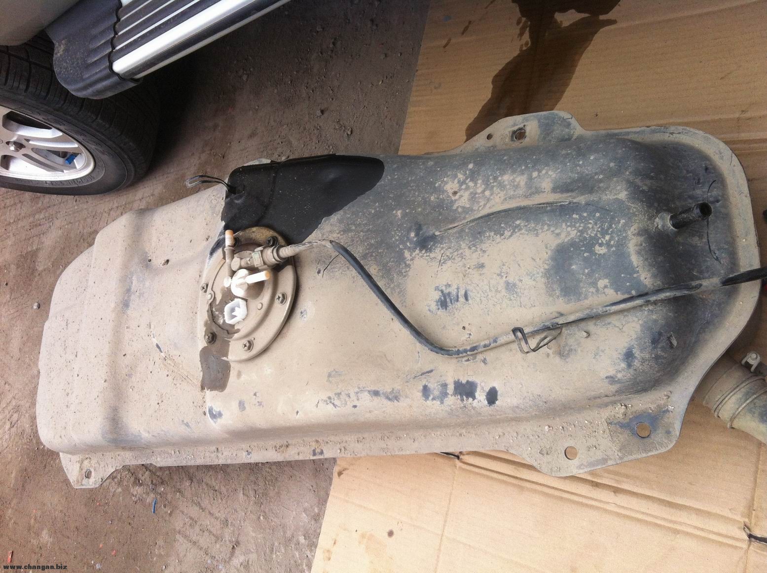

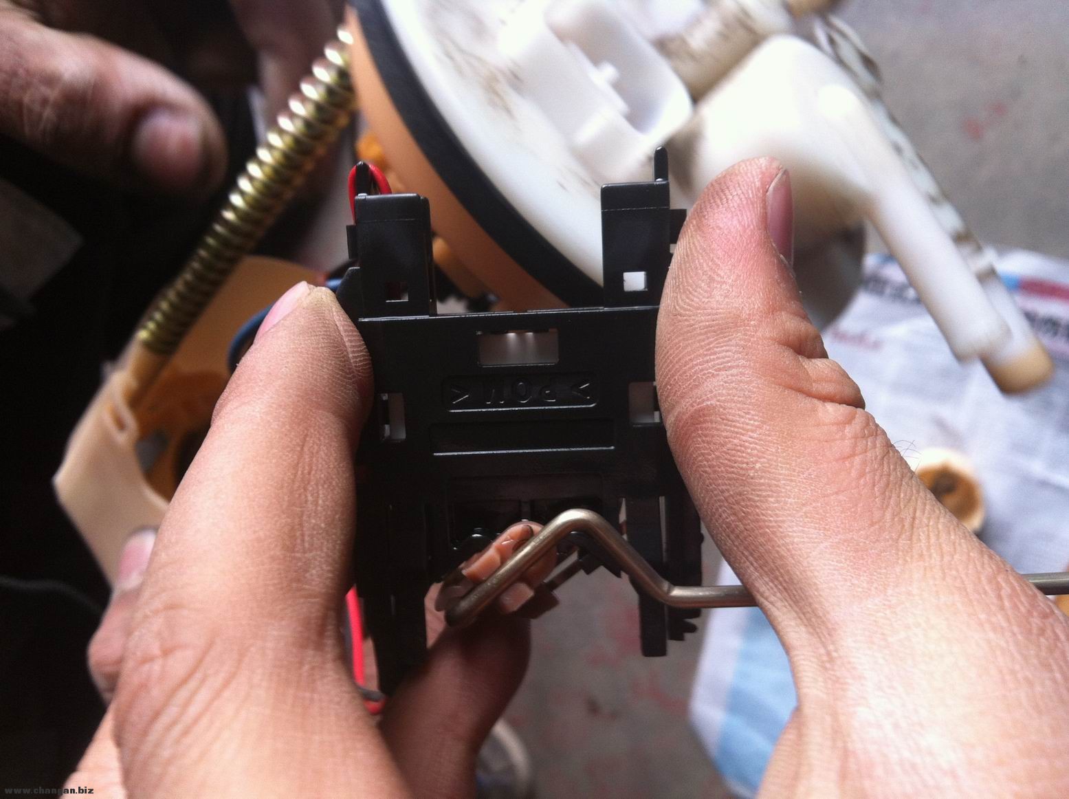

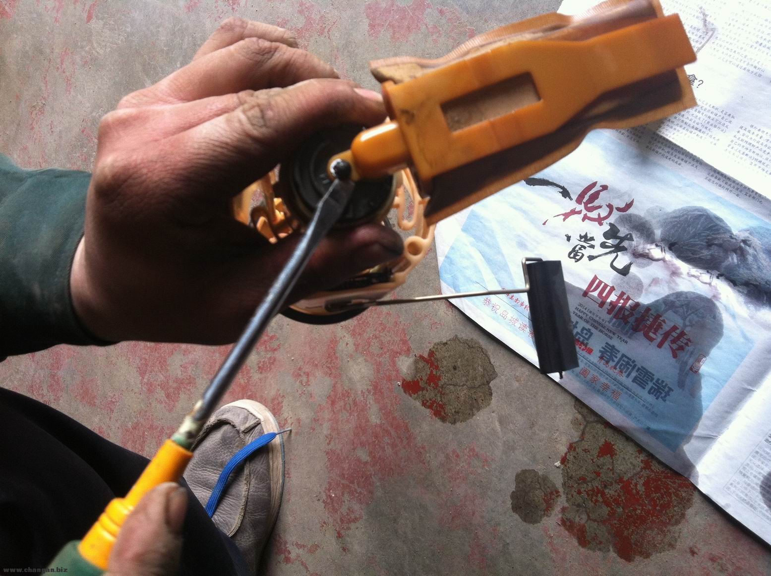

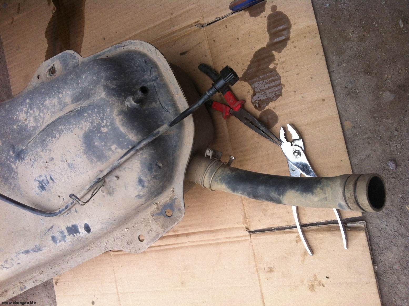

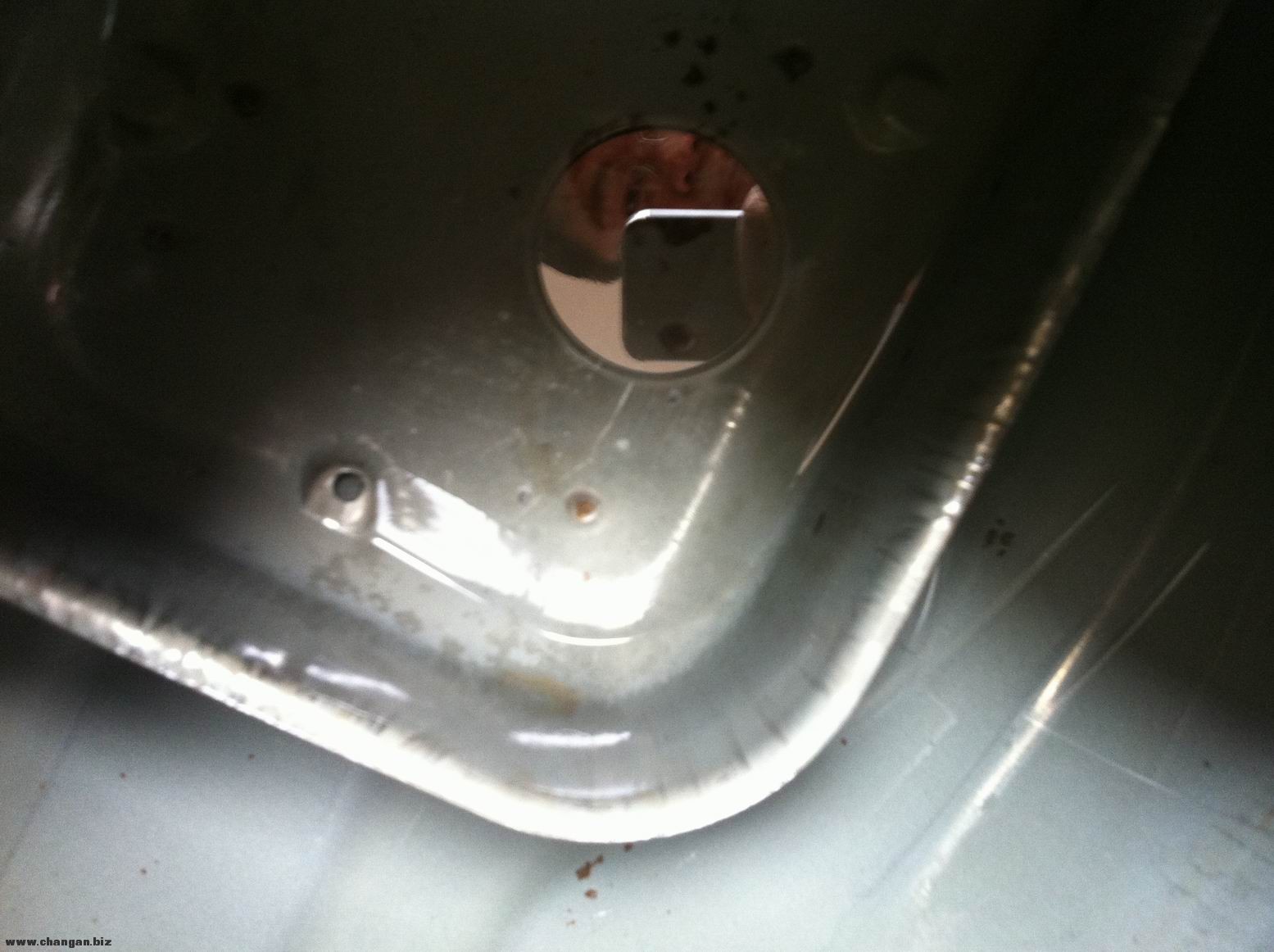

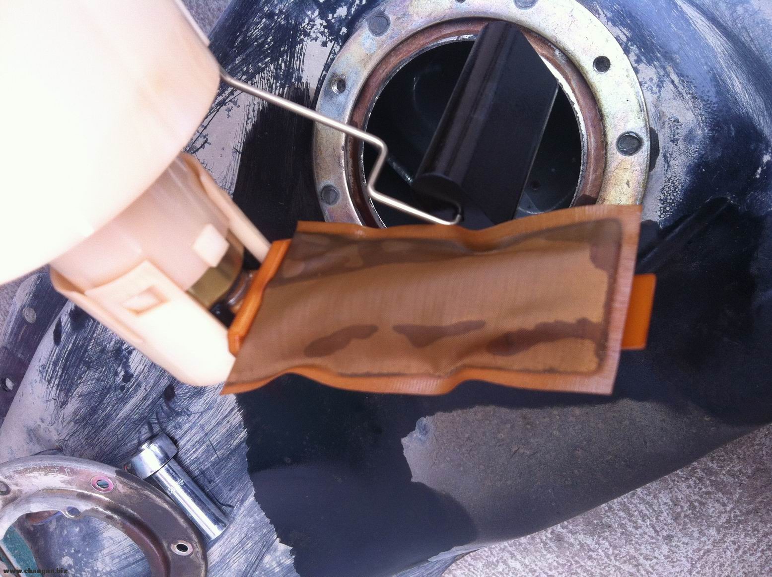

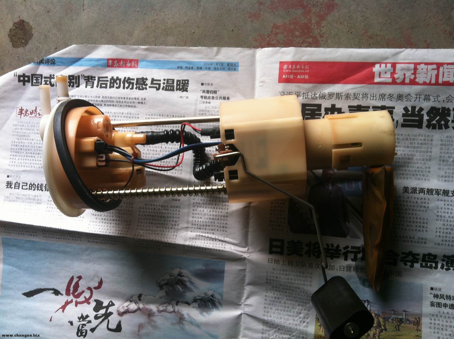

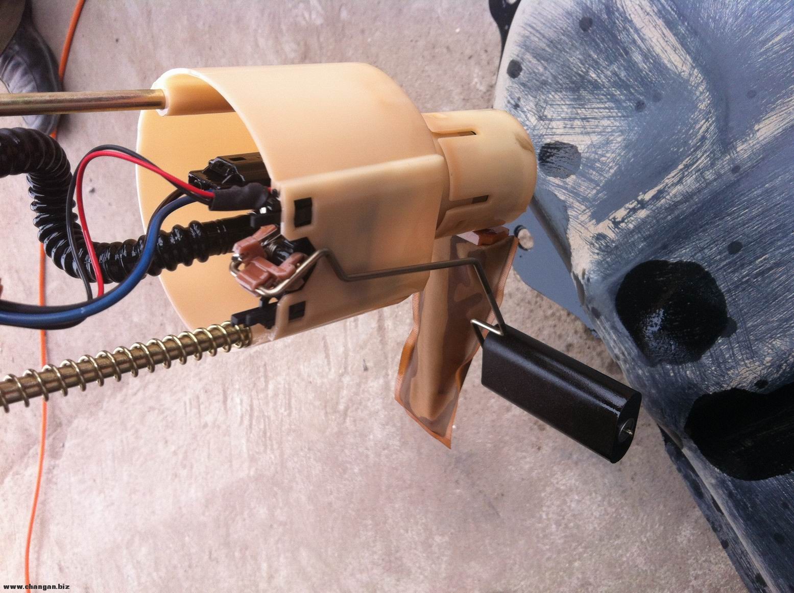

由于车车已经4万3千多公里了想清洗一下油泵滤网,费了半天劲拆下来结果......:
调整大小 IMG_5414.jpg 调整大小 IMG_5416.jpg 调整大小 IMG_5417.jpg 调整大小 IMG_5418.jpg 调整大小 IMG_5419.jpg 调整大小 IMG_5420.jpg 调整大小 IMG_5421.jpg 调整大小 IMG_5422.jpg 调整大小 IMG_5424.jpg 调整大小 IMG_5426.jpg 调整大小 IMG_5427.jpg 调整大小 IMG_5429.jpg 调整大小 IMG_5430.jpg 调整大小 IMG_5431.jpg 调整大小 IMG_5432.jpg
如上图油泵滤网和油箱内非常干净,滤网上没有任何的脏东西,油泵也很干净,得亏都是在两桶油加的,两桶油的油品还行吧(93#)另外请教我油泵上的标签没有了谁知道这个油泵是什么品牌的 谢谢。

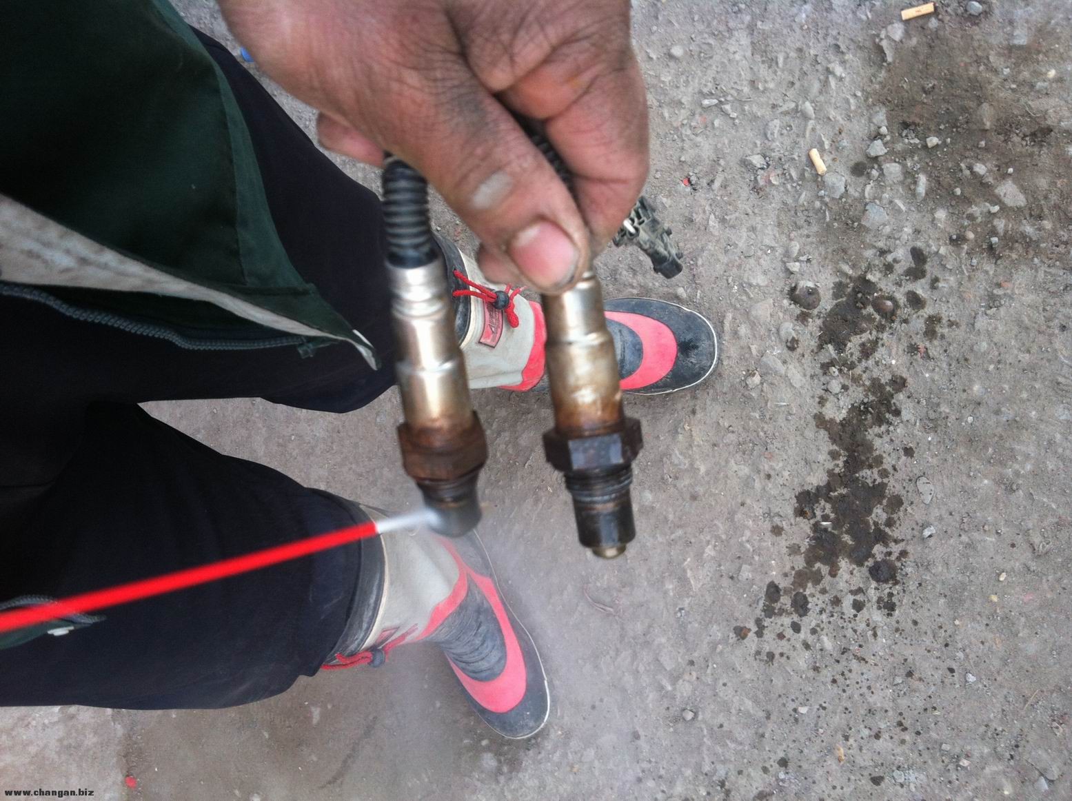

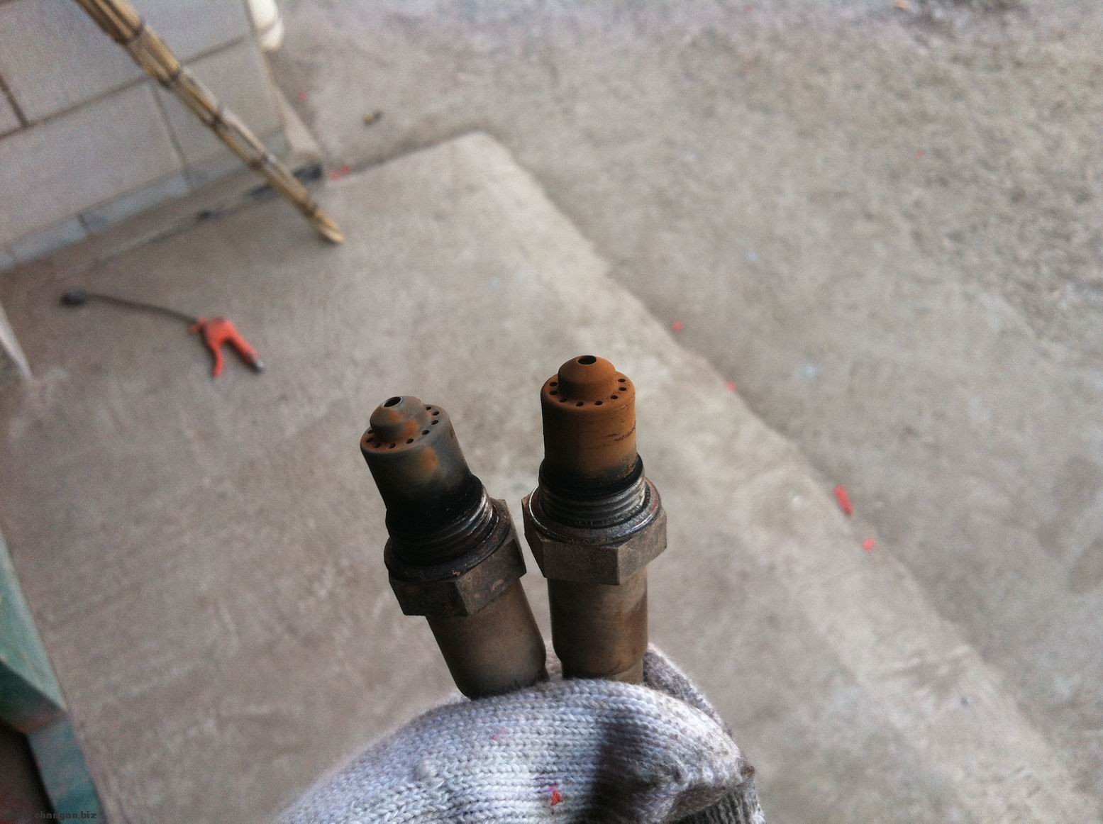

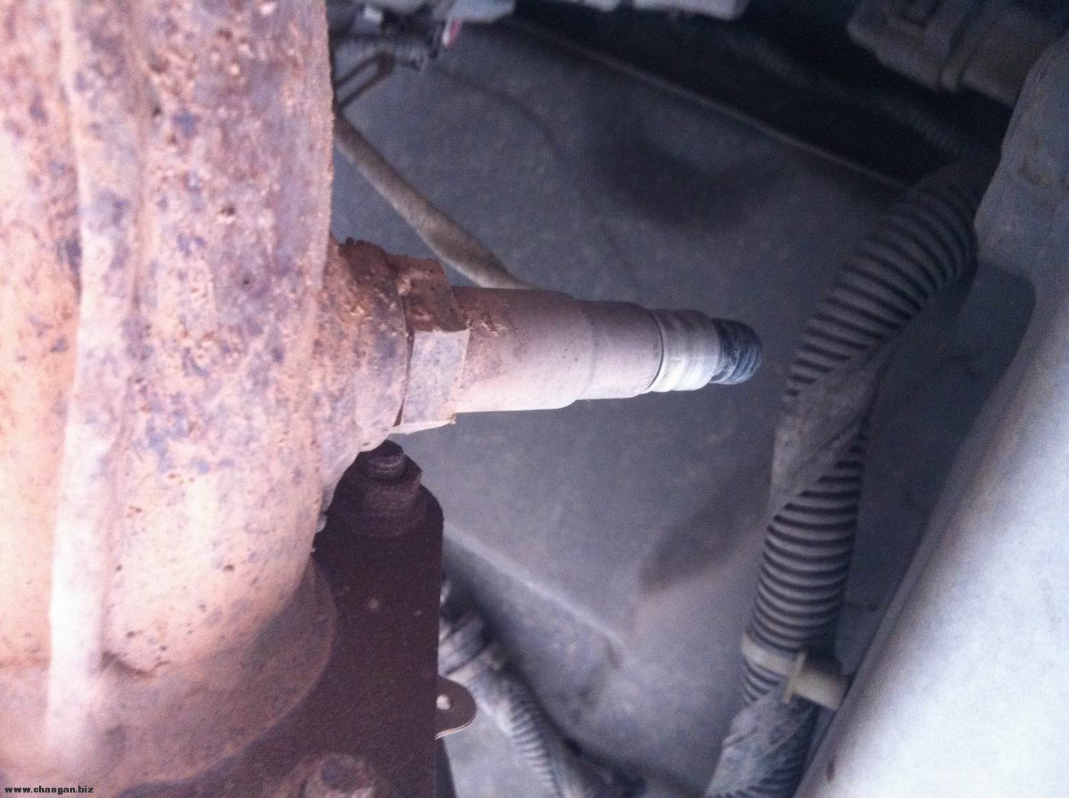

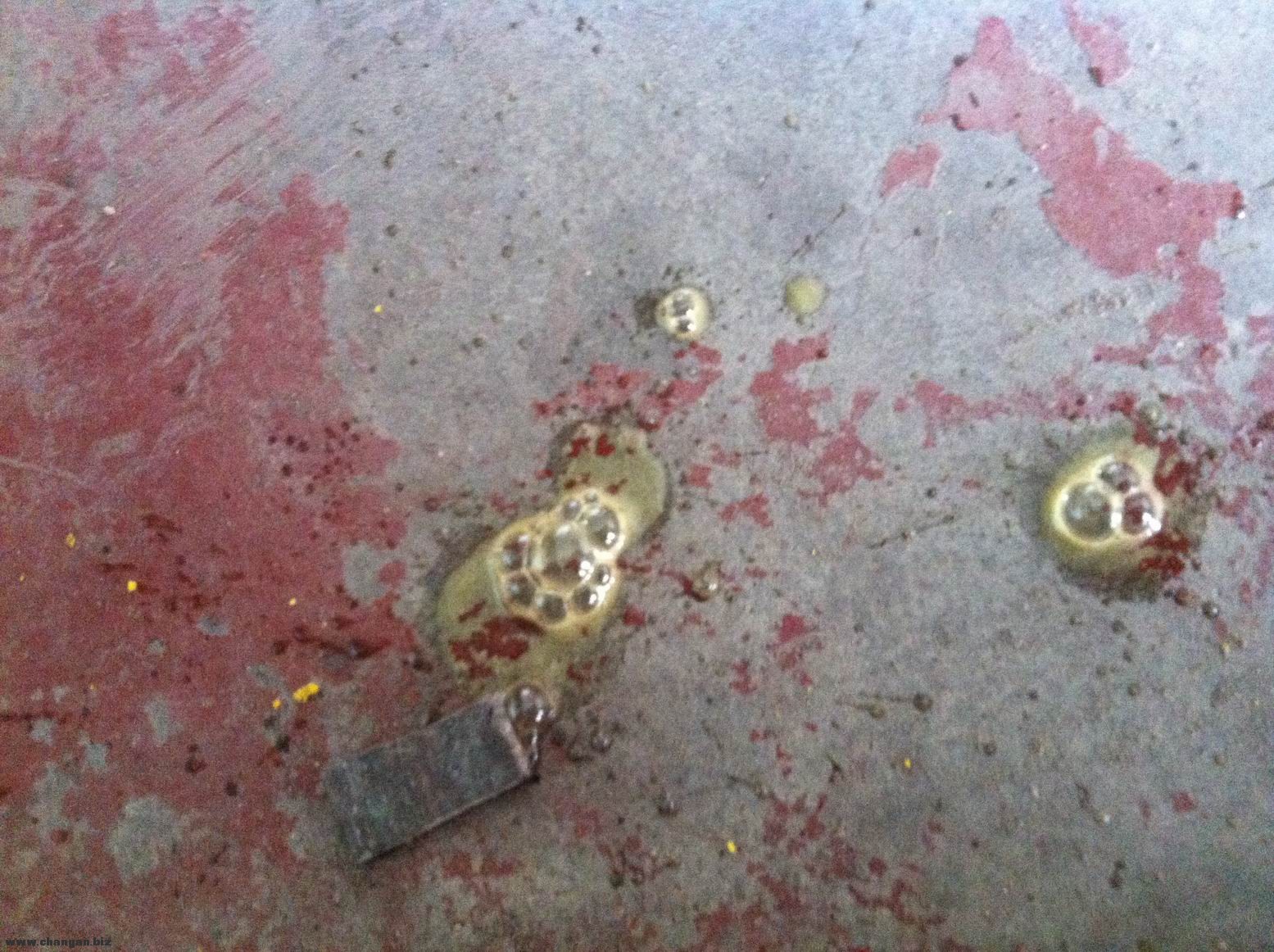

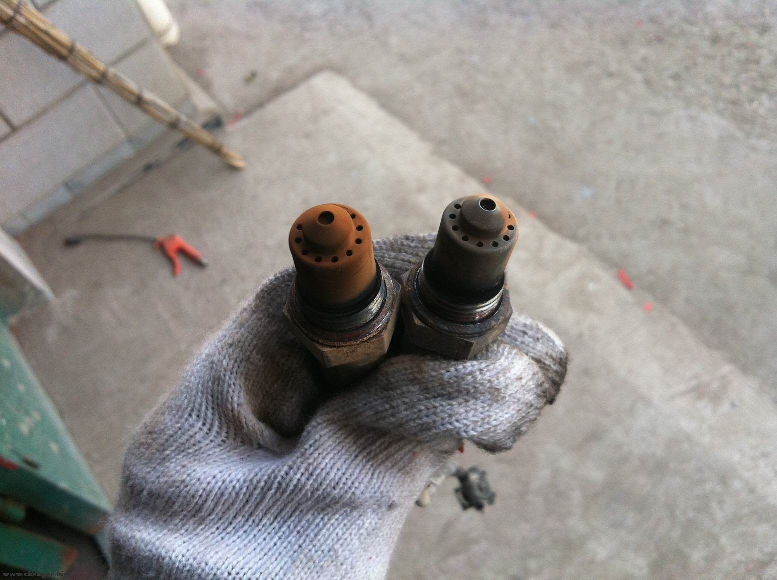

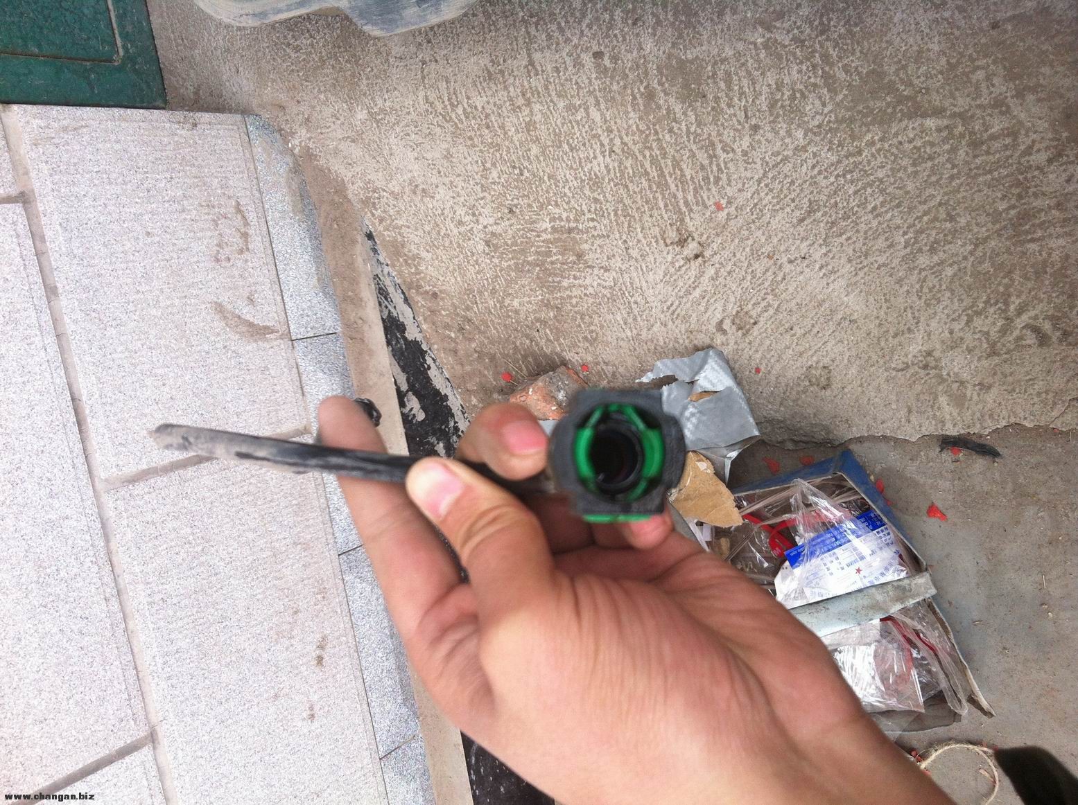

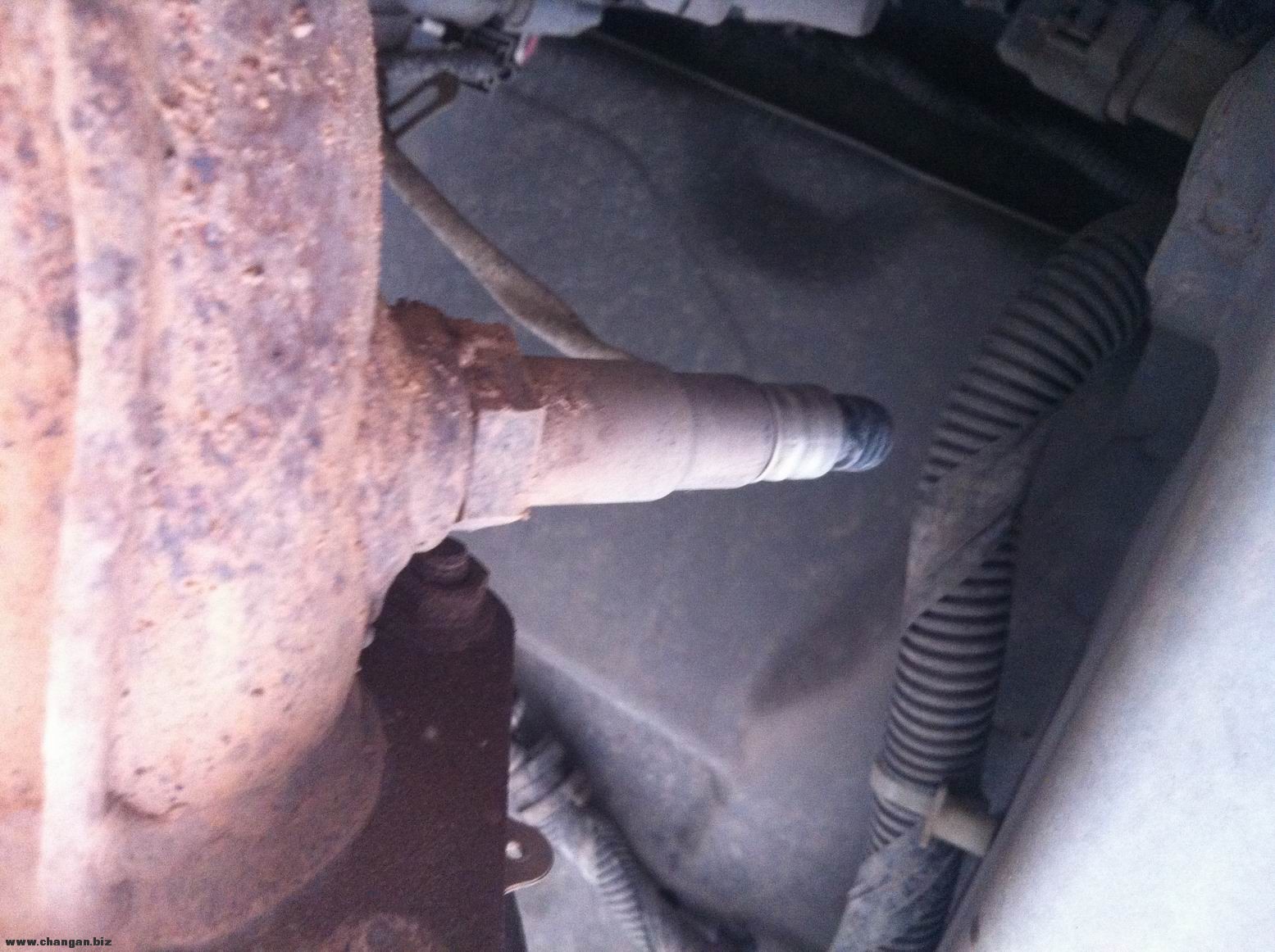

氧传感器4万公里也该清洗了,看坛里的兄弟都在清、换,这个必须拆下;

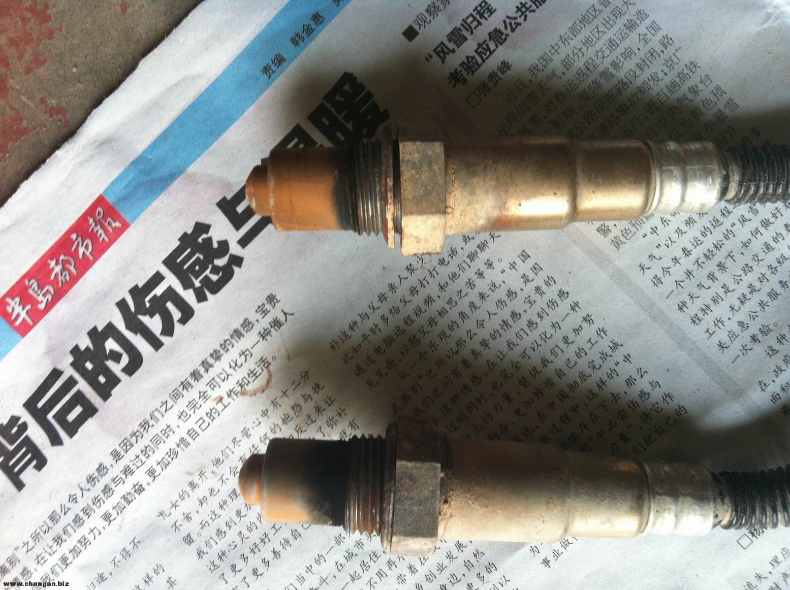

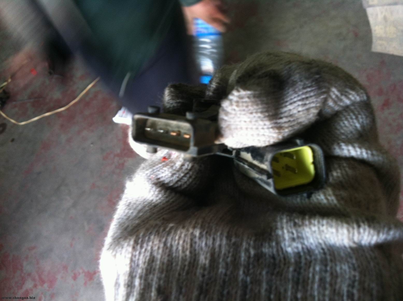

拆下的前后氧传感器,知道哪个是前吗
调整大小 IMG_5441.jpg 调整大小 IMG_5442.jpg 调整大小 IMG_5445.jpg 调整大小 IMG_5446.jpg 调整大小 IMG_5448.jpg 调整大小 IMG_5450.jpg

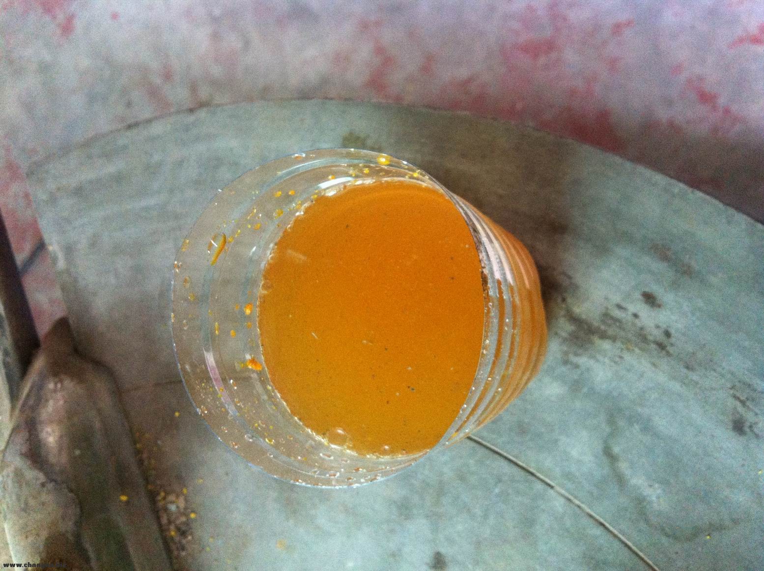

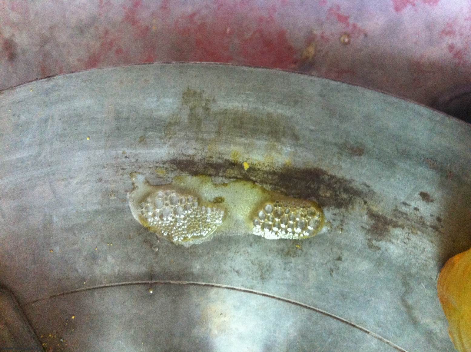

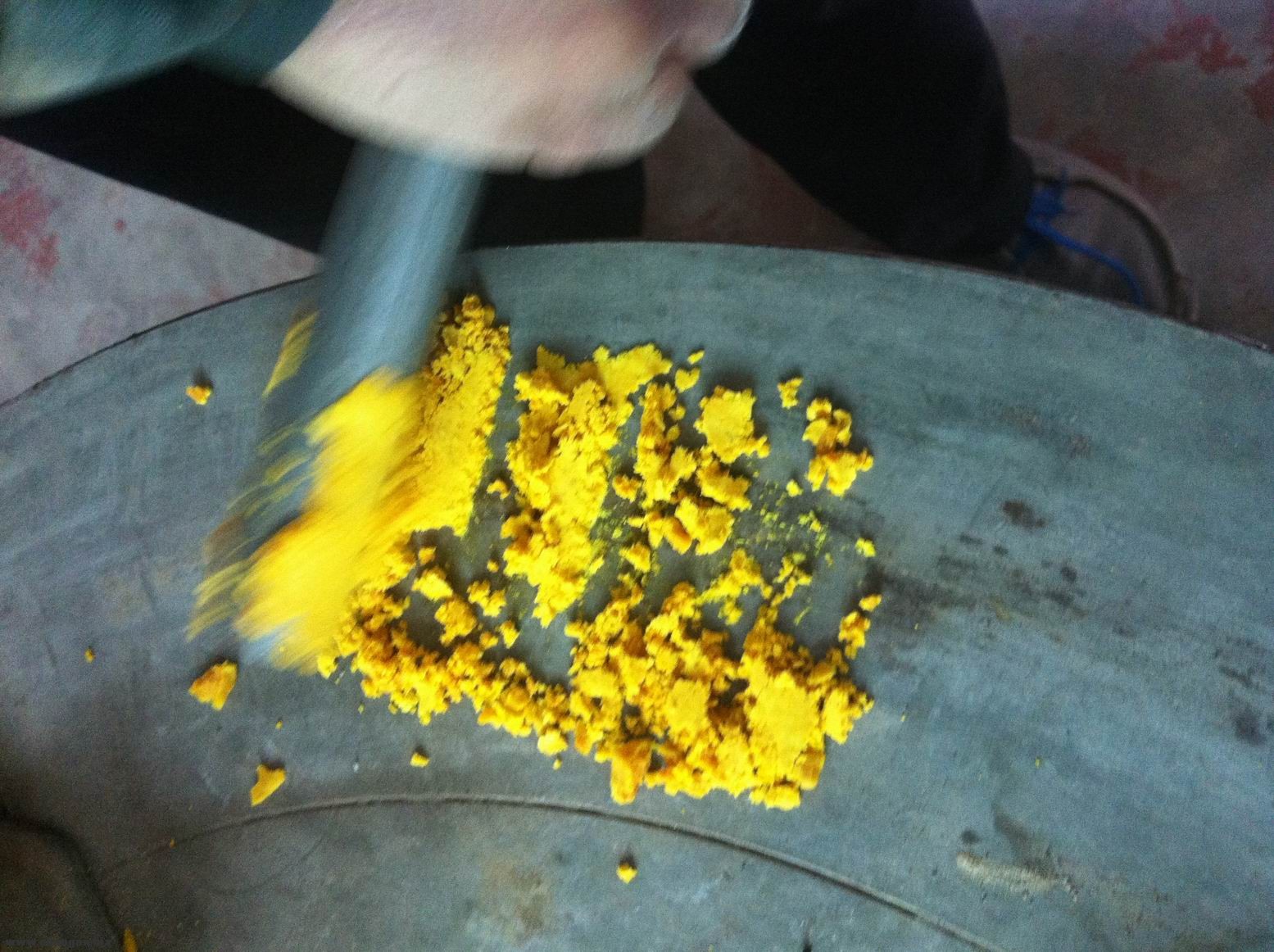

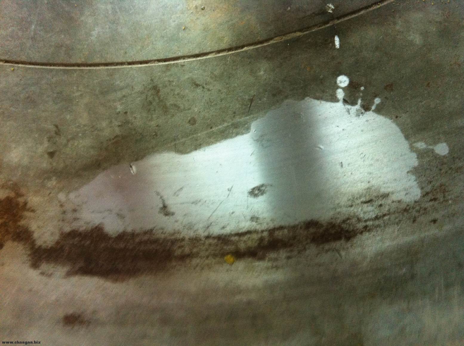

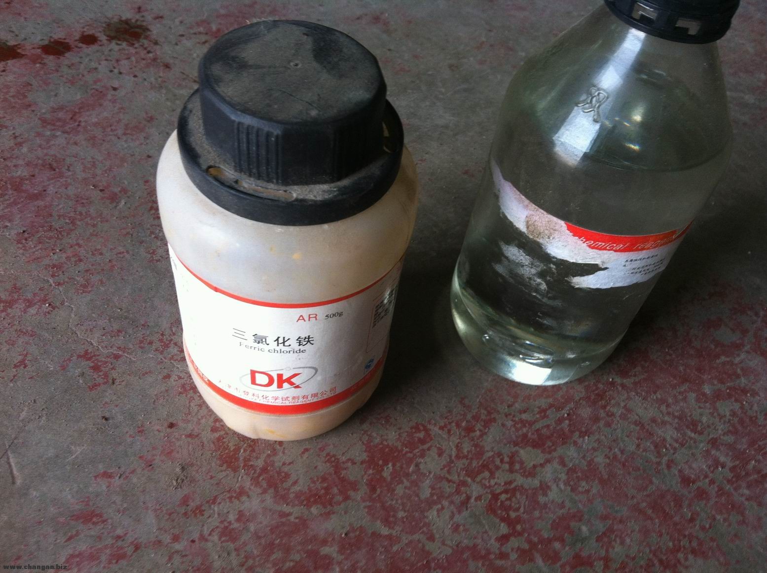

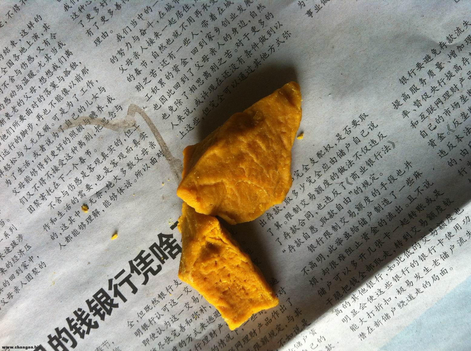

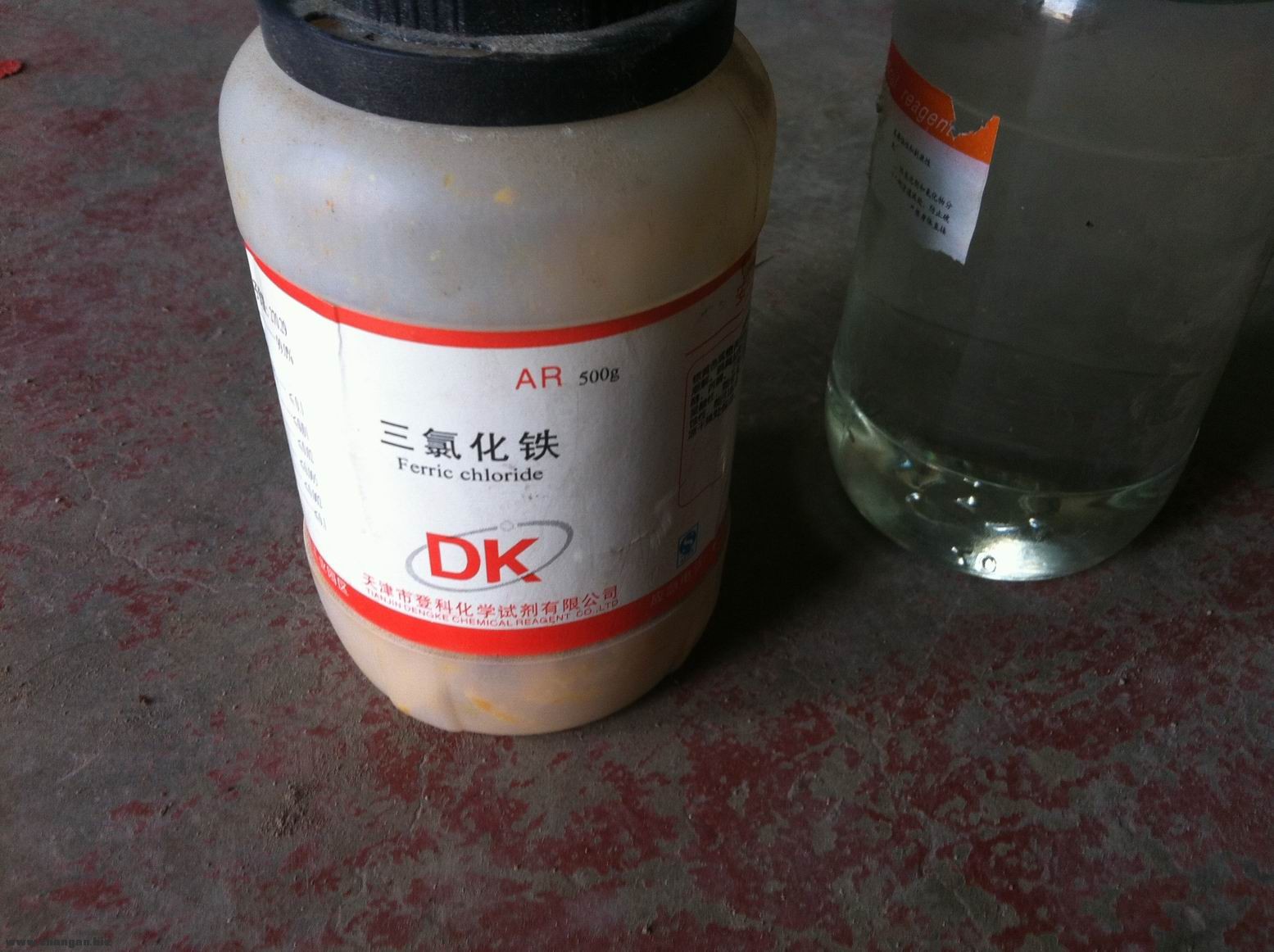

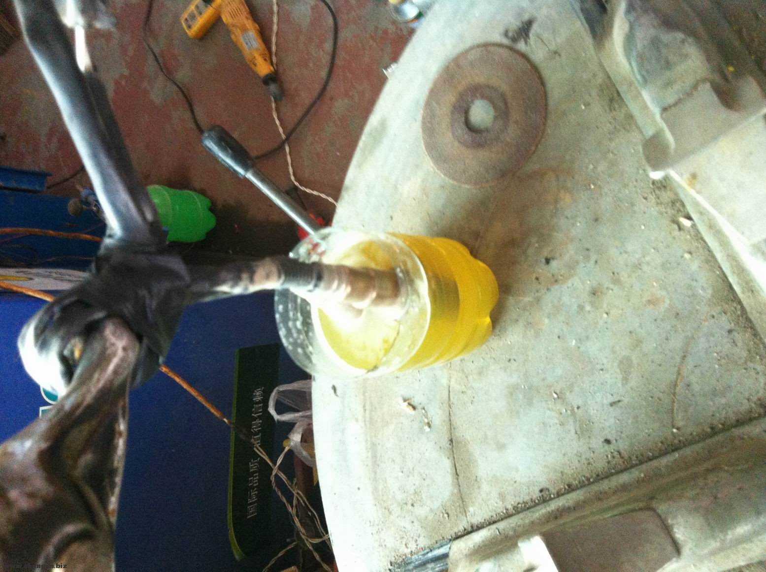

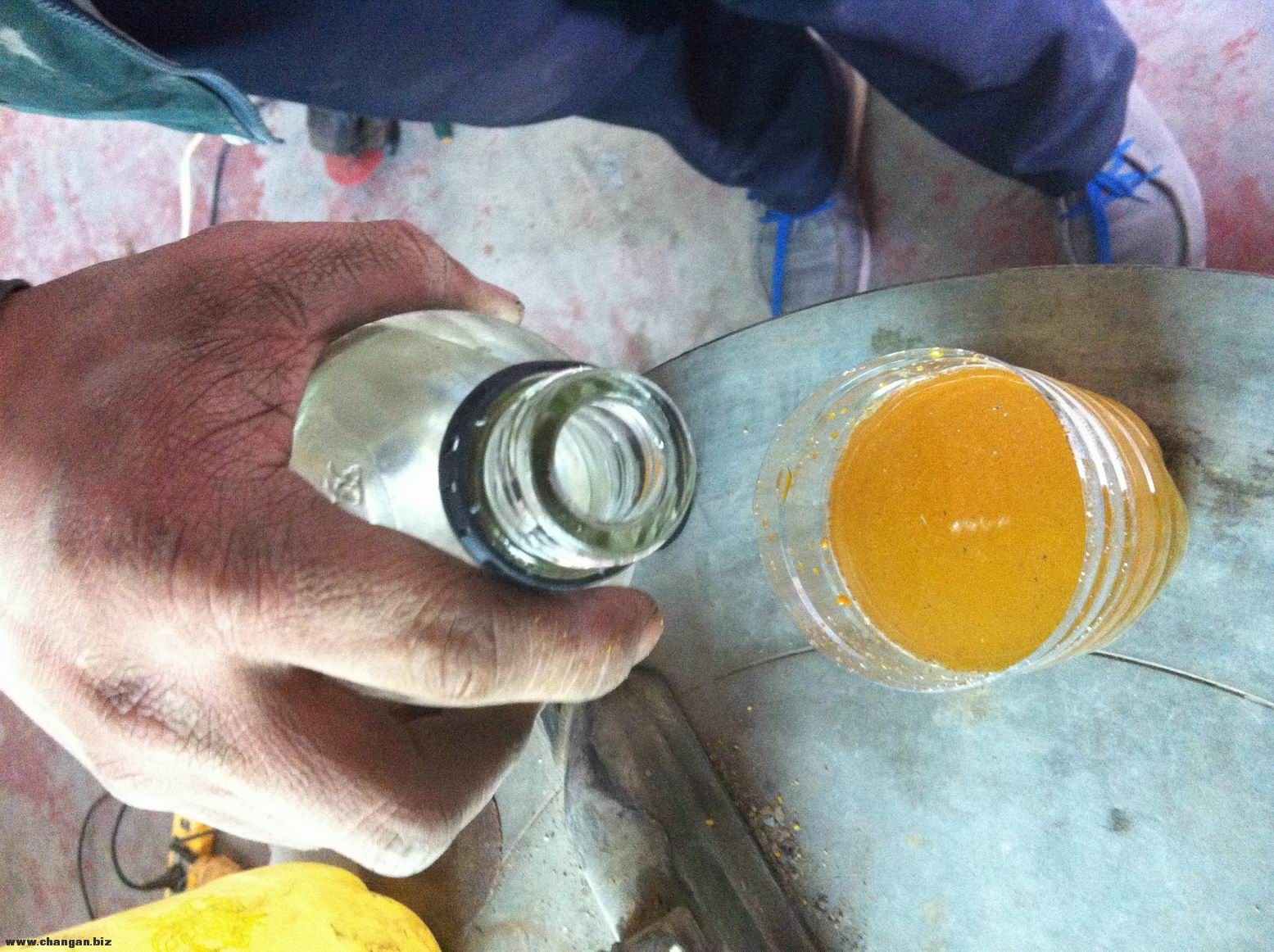

清洗传感器用三氯化铁加盐酸当然还得加水清洗(化清剂不行噢,最后一张是清洗后用化清剂清洗掉盐酸残留)说是清洗应该叫浸泡,浸泡30-40分钟即可。把三氯化铁碾碎这样好溶于水,加水后再放水少许盐酸,一定不要加多盐酸。另外操作盐酸时一定要多加小心,不要溅到皮肤上,若真要溅上马上用清水反复清洗。不害怕的看看上面的腐蚀铁板的图片。

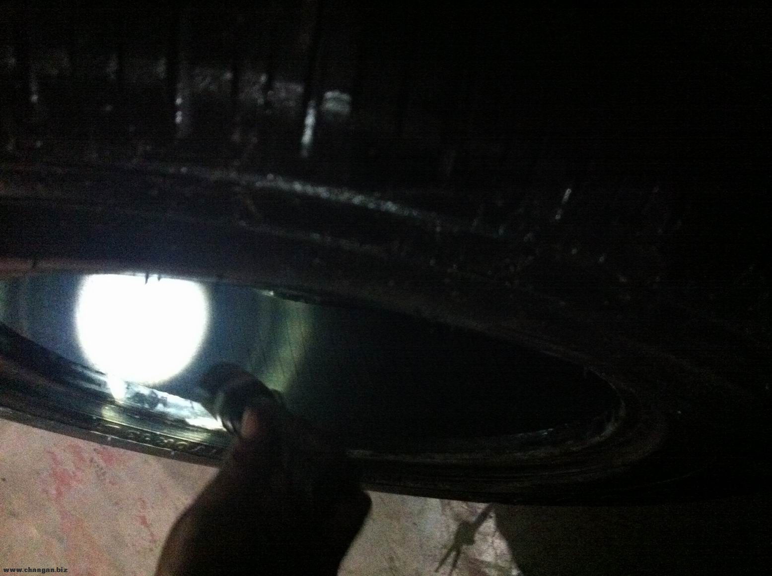

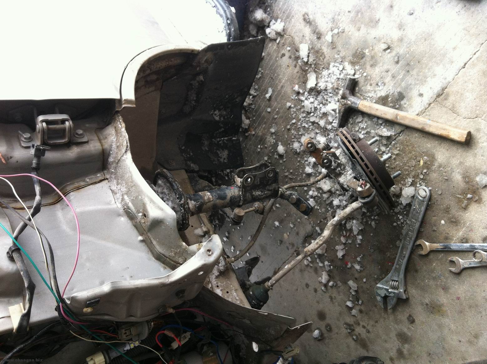

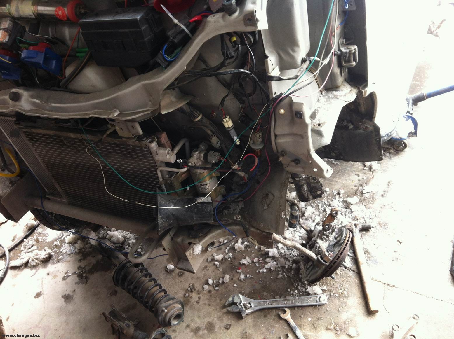

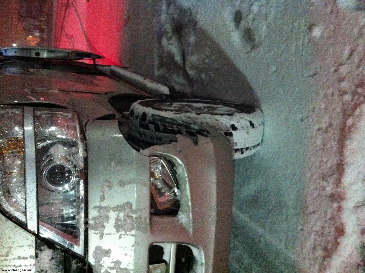

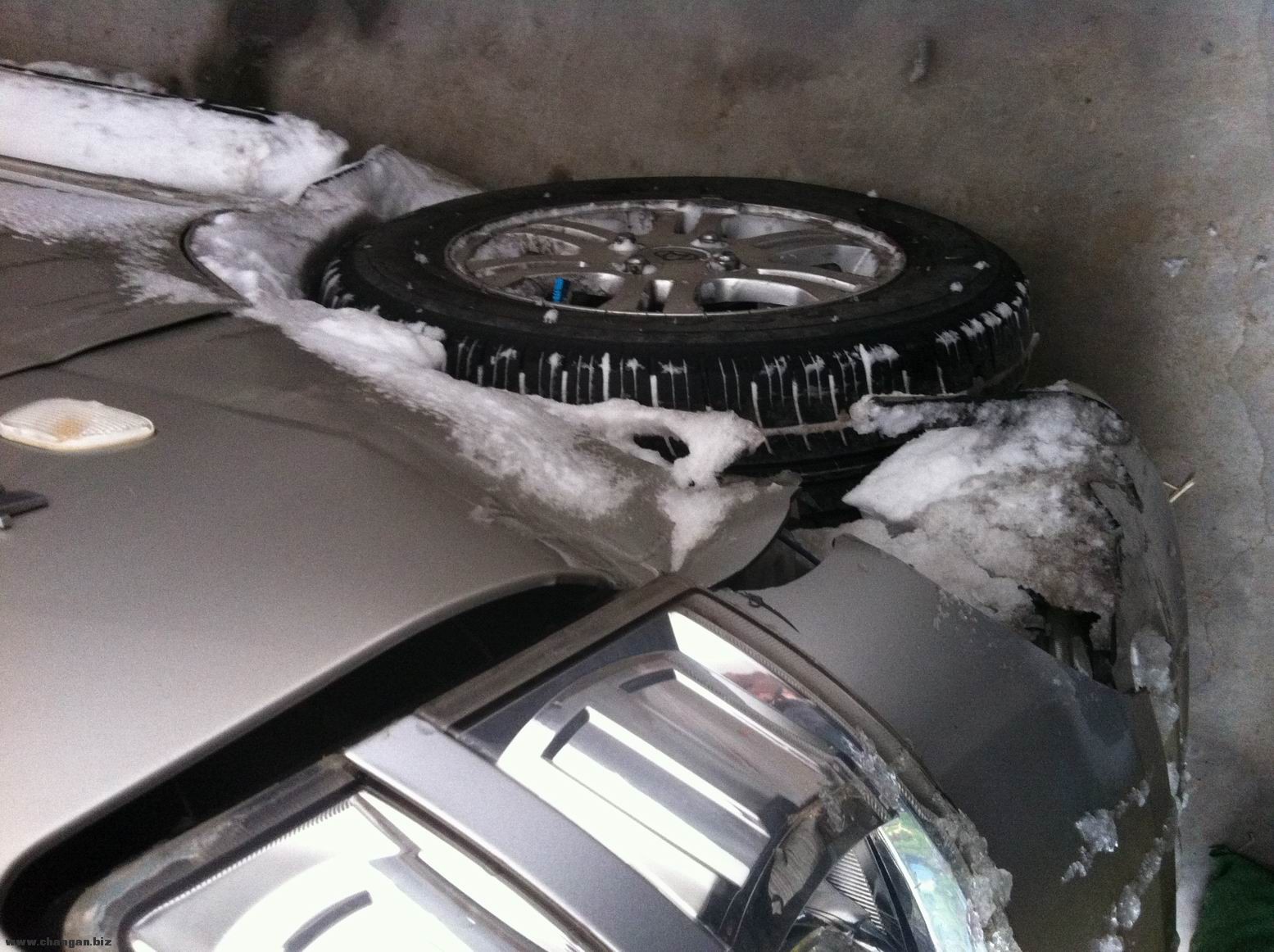

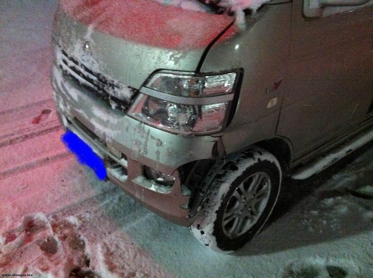

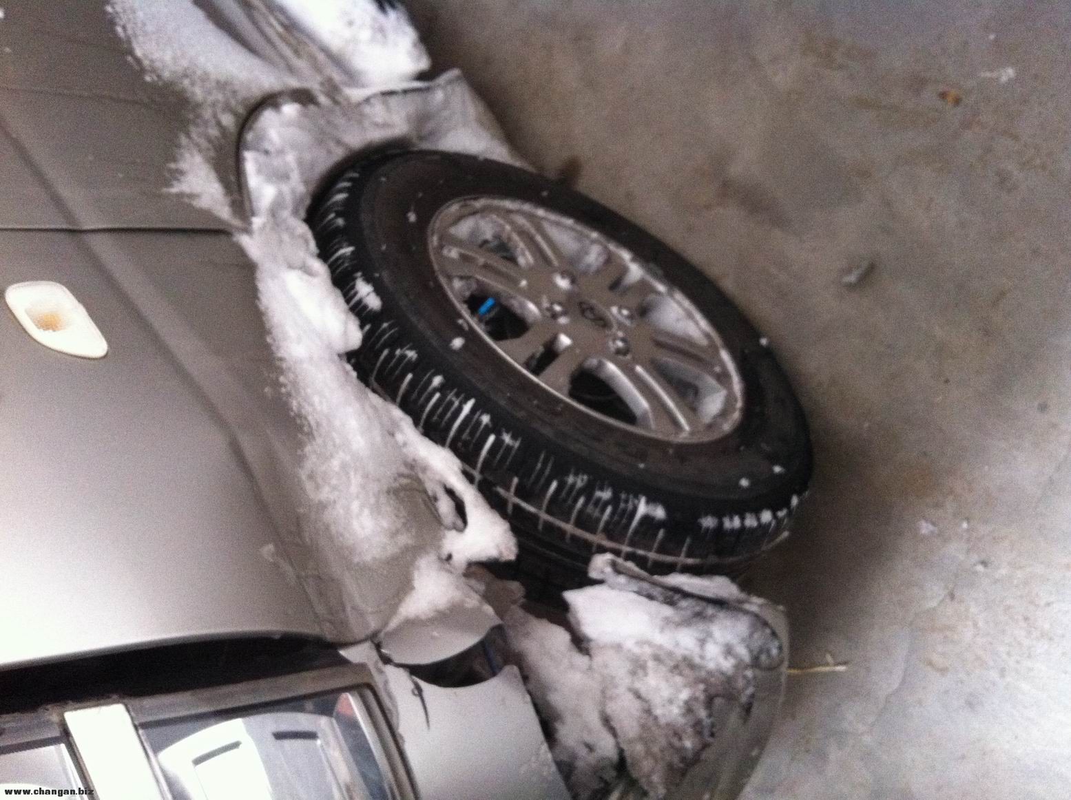

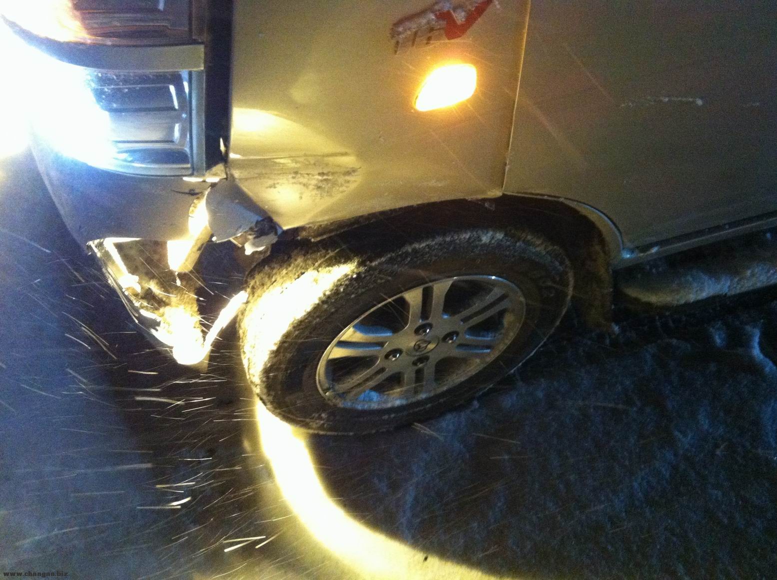

好吧现在插播我的车车被撞的情况,年初五半夜的一场大雪,正在走在老家市区的一个十字路口再快过去式左侧一辆车一路斜着奔我的车就过来了,当时狂按喇叭提醒,无奈她根本刹不住,我加油门也跑不了就这样她的前车头装到了我的左侧前轮和中门部位,她的车头保险杠全碎了、空调冷凝器、水箱也坏了。下车后的看到是女司机又是下雪路面结冰根本刹不住,想想算了各修各车自认倒霉吧。女司机同意但是一个小插曲车上有几个喝多的看形象都很牛X的人物不算完了,后话就不说了他们嚷嚷的打我也不动手,叫人等了半天也没叫道(他们是外地的)倒是我同学想把把他县城的哥们都叫过来,被我制止了大半夜的不想麻烦他们。我直接报警因为我的一个亲戚在市区一个派出所当所长,当然我也没有麻烦他。交警来了问清情况对我们态度相当好看到那伙牛人们直接一句话,车上老实的呆着。最后女司机也拿出态度事情就这样了。再次提醒大家开车注意安全再保证你不撞别人的情况下也注意别人撞你。

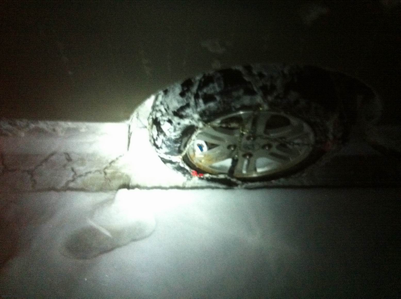

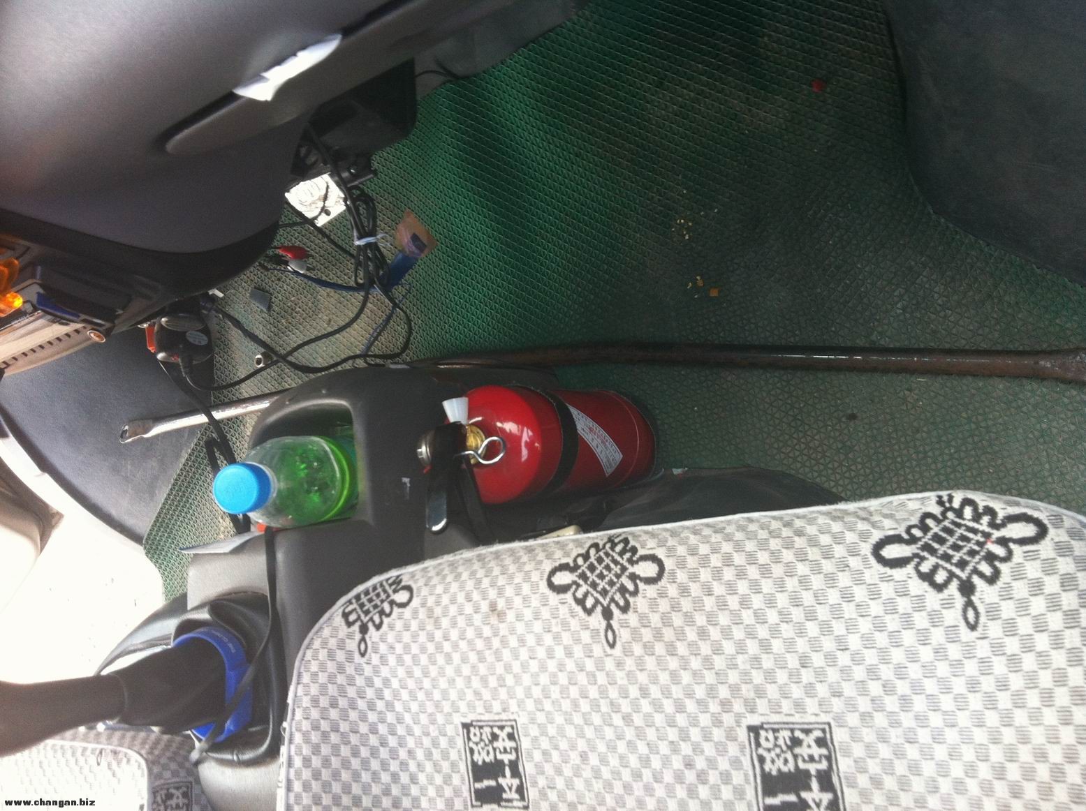

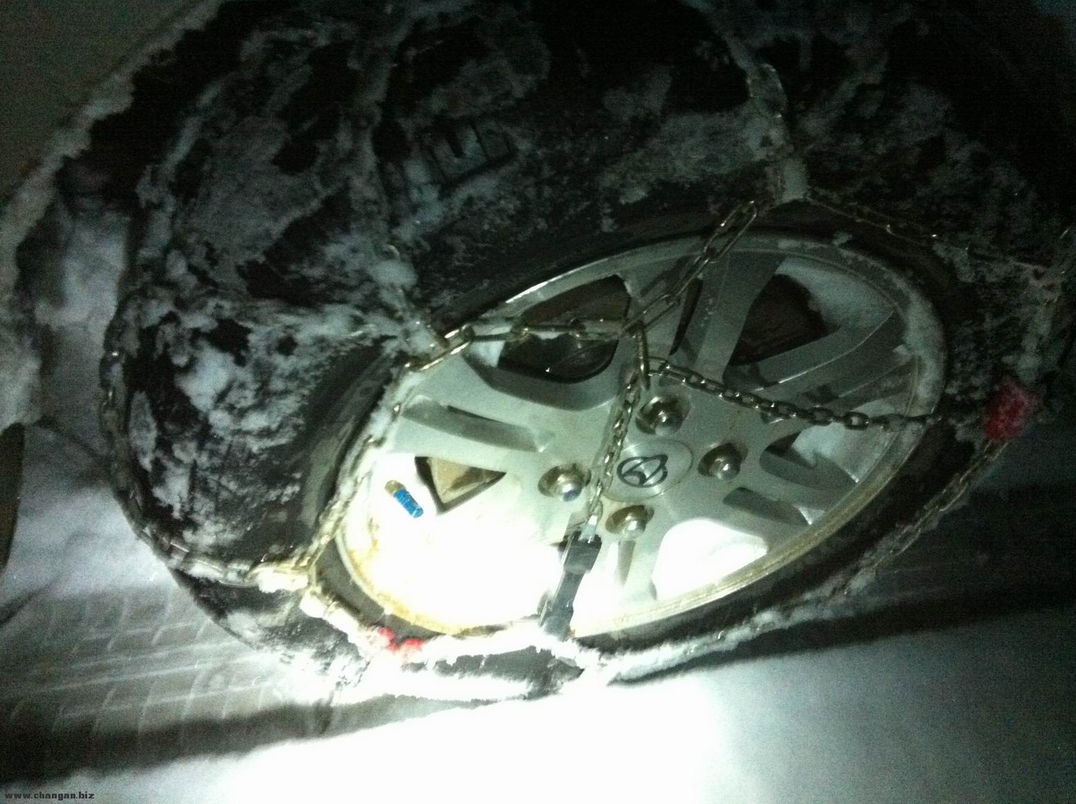

处理完后没办法还能开得回家啊,由于市区离家还有40多公里就硬着头皮开了回来,左前轮已经倾斜了,也装上了防滑链(唉要是早点装上就不会出这个事了,唉!)防滑链的效果绝对牛 啊 再满是冰面的大坡上直接干上去一点不打滑。感谢论坛好友李成送我的防滑链。

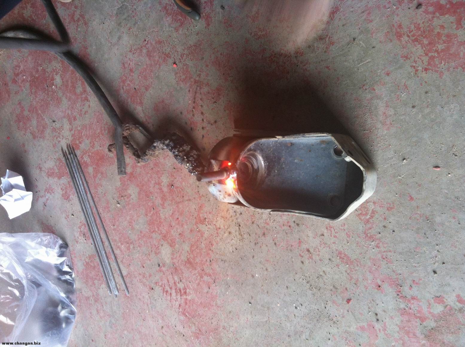

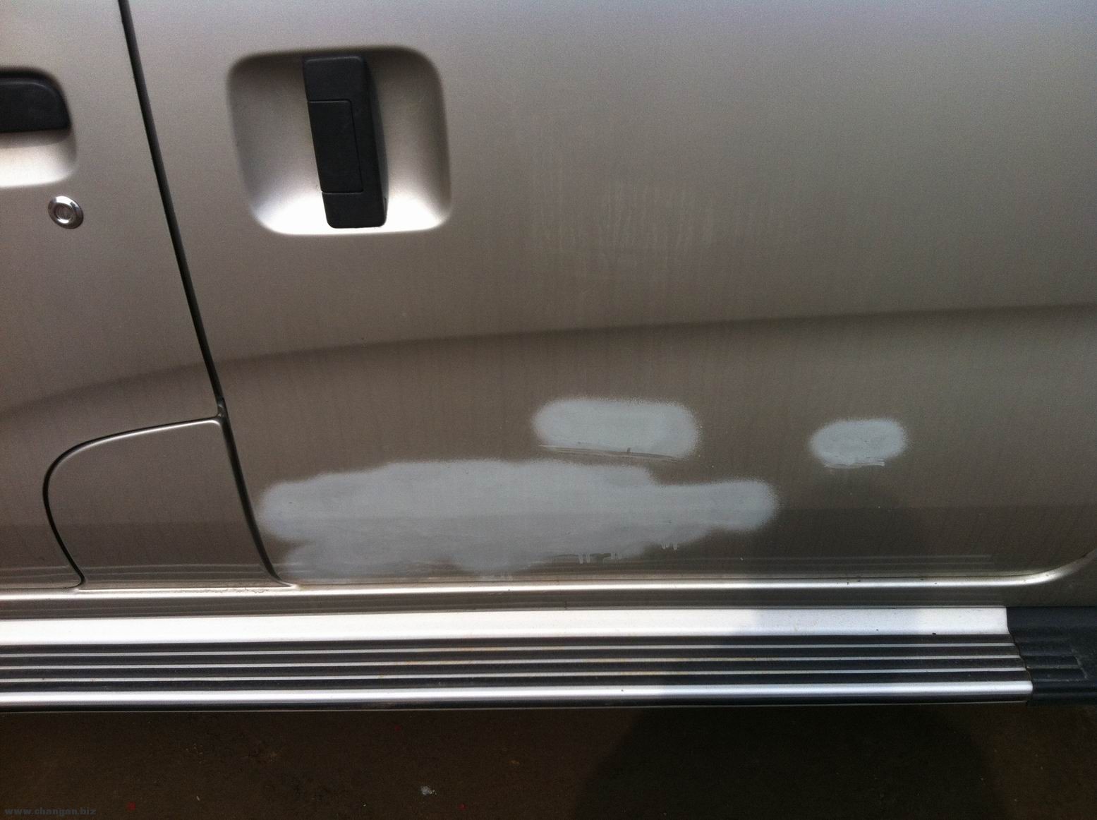

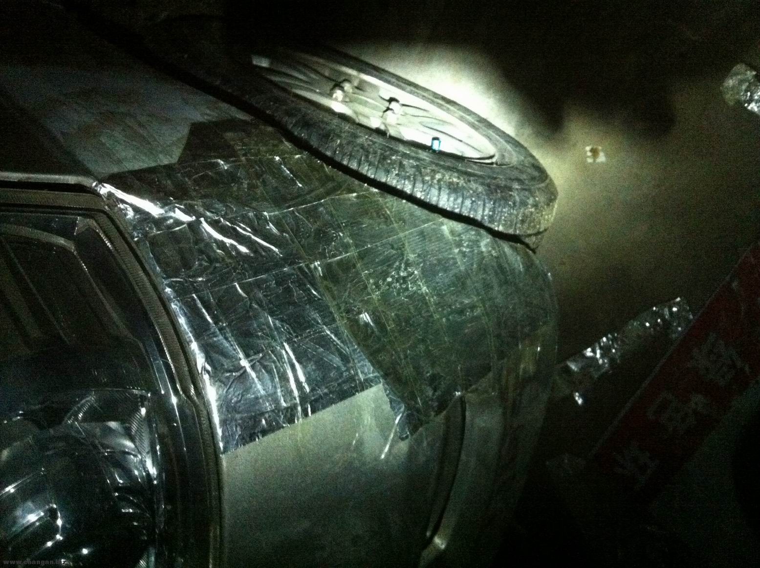

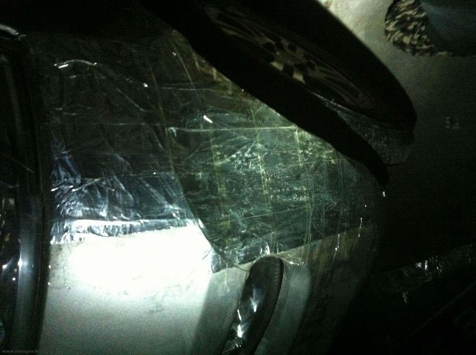

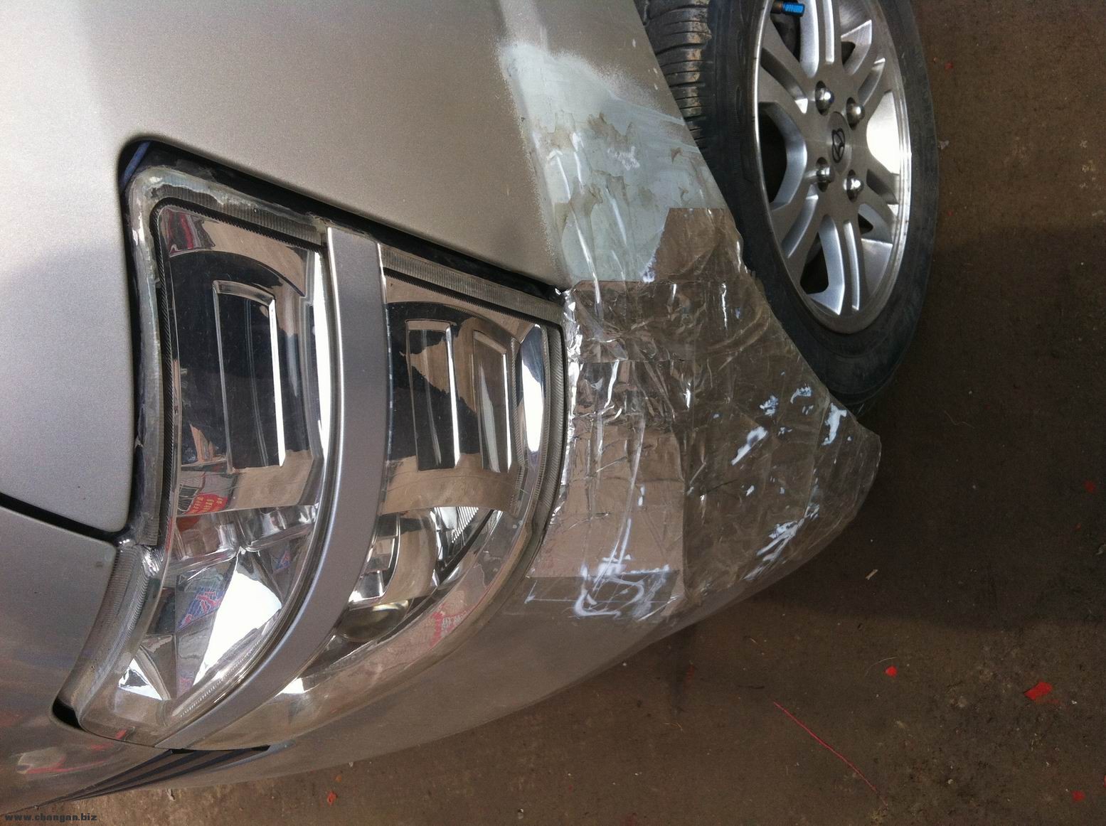

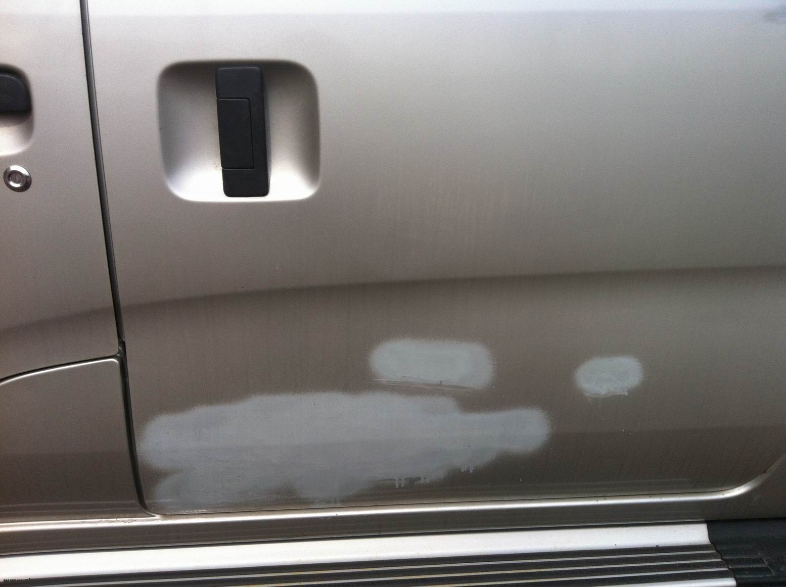

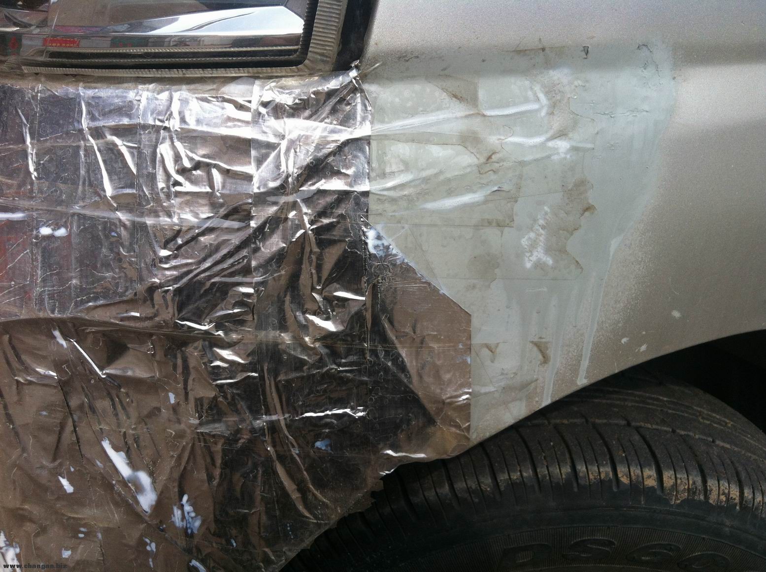

第二天去到兄弟的修车店里修车,下肢臂两个减震(为了平衡直接换了一对减震)前桥头整形,轮边,叶子板,中门整形。由于前保险杠没有件哥们给定下了要几天后到货,当时着急回来上班就自己处理了一下,之前有个坛友发了用铝膜胶带补得保险杠看看我之前补的怎么样:(中门用自喷漆喷了喷到回家时再和前杠一起喷漆)
调整大小 照片 031.jpg 调整大小 照片 030.jpg 调整大小 IMG_5378.jpg 调整大小 IMG_5377.jpg 调整大小 IMG_5375.jpg 调整大小 IMG_5374.jpg
补得效果怎么样?给个评价,里面是用了一块塑料水桶的板子,雾灯是用自攻螺丝上的

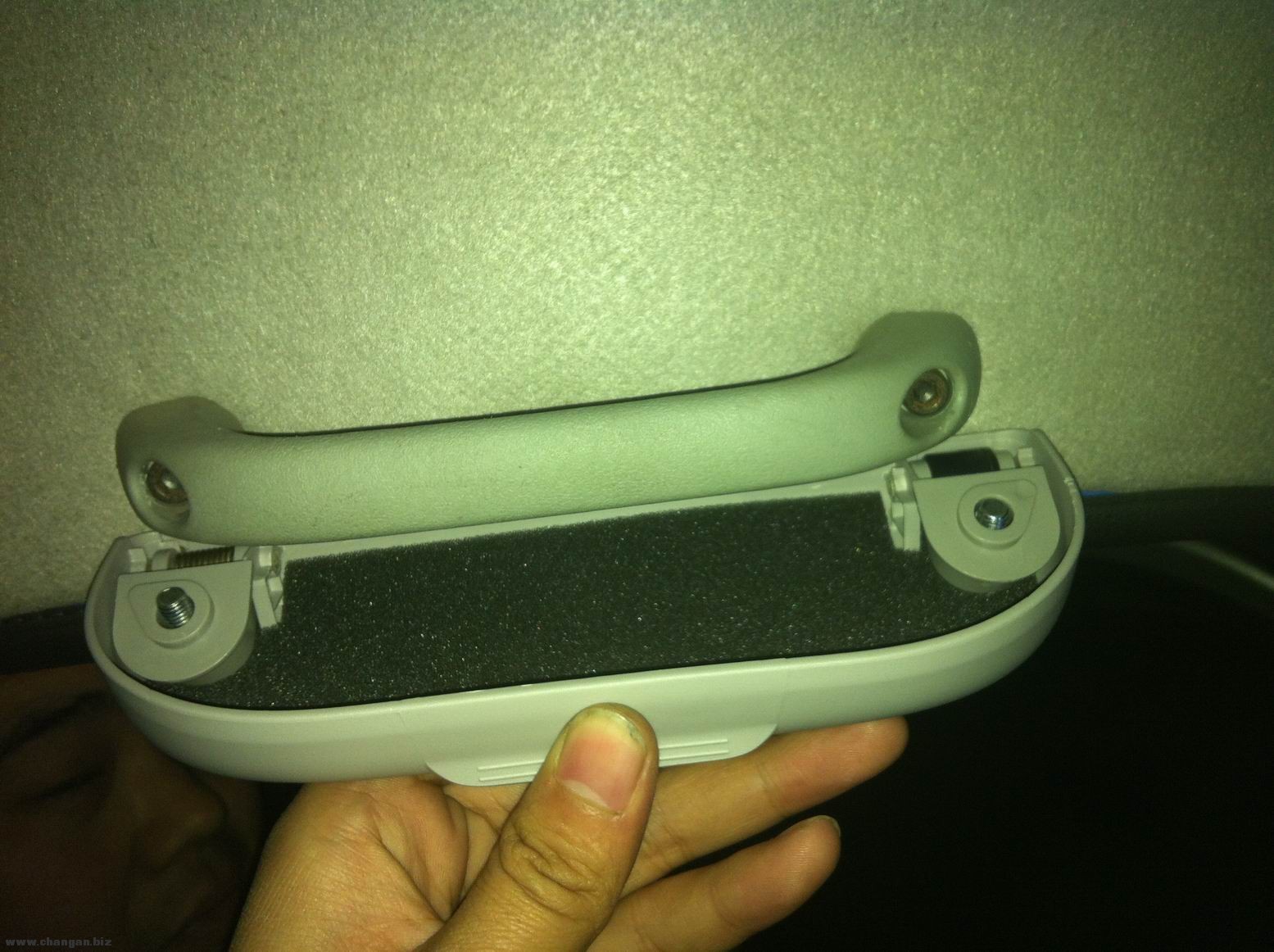

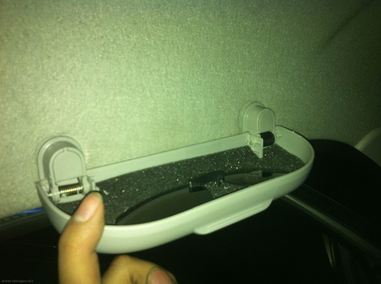

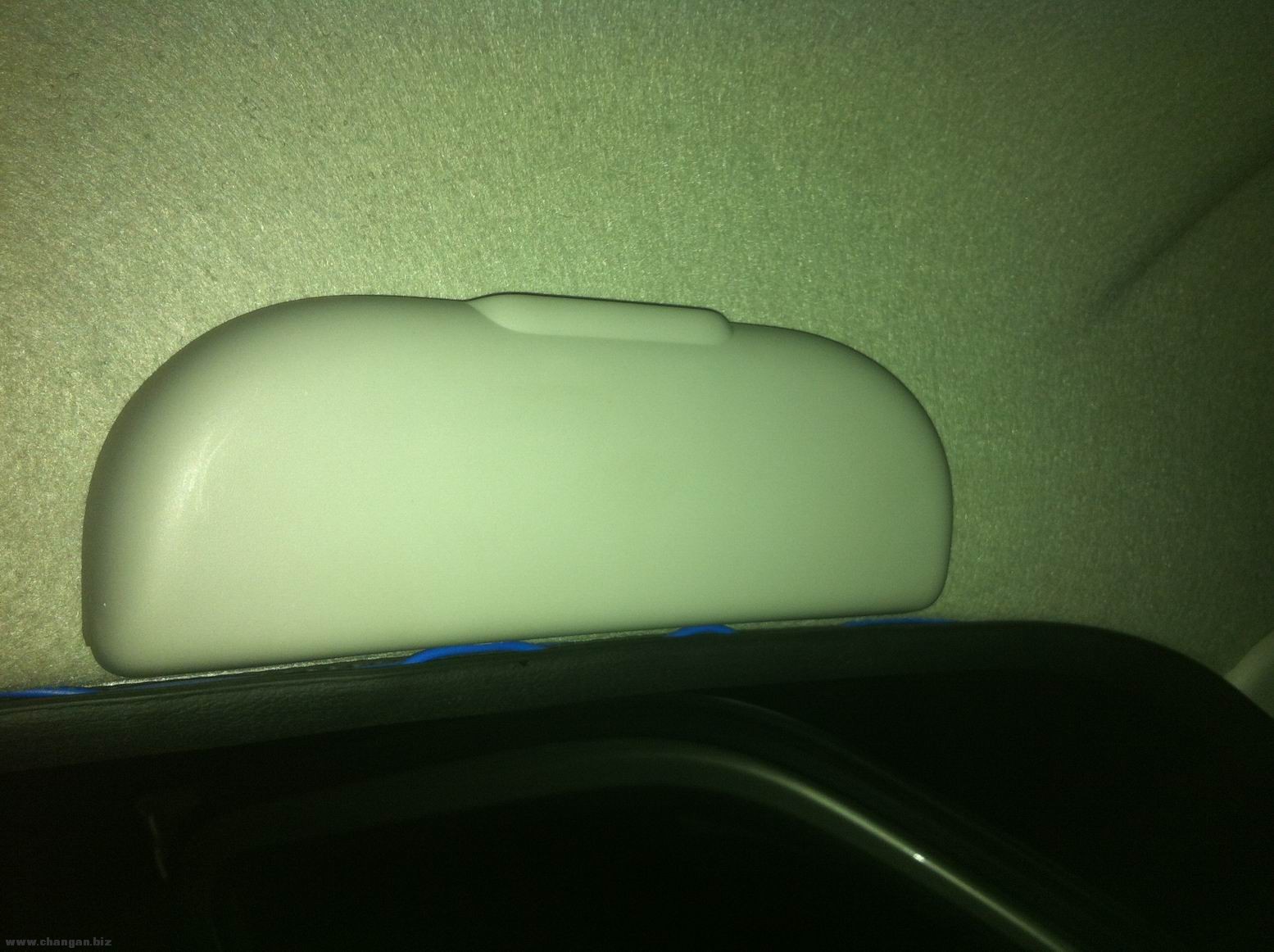

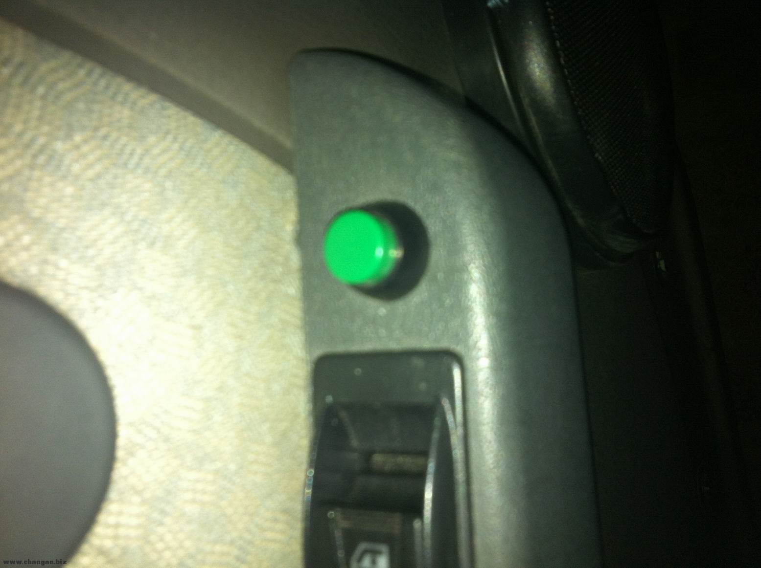

好了再分享一下我装的眼镜盒和一键锁车和解锁
眼镜盒是悦翔专用的,装在星星上怎么样?

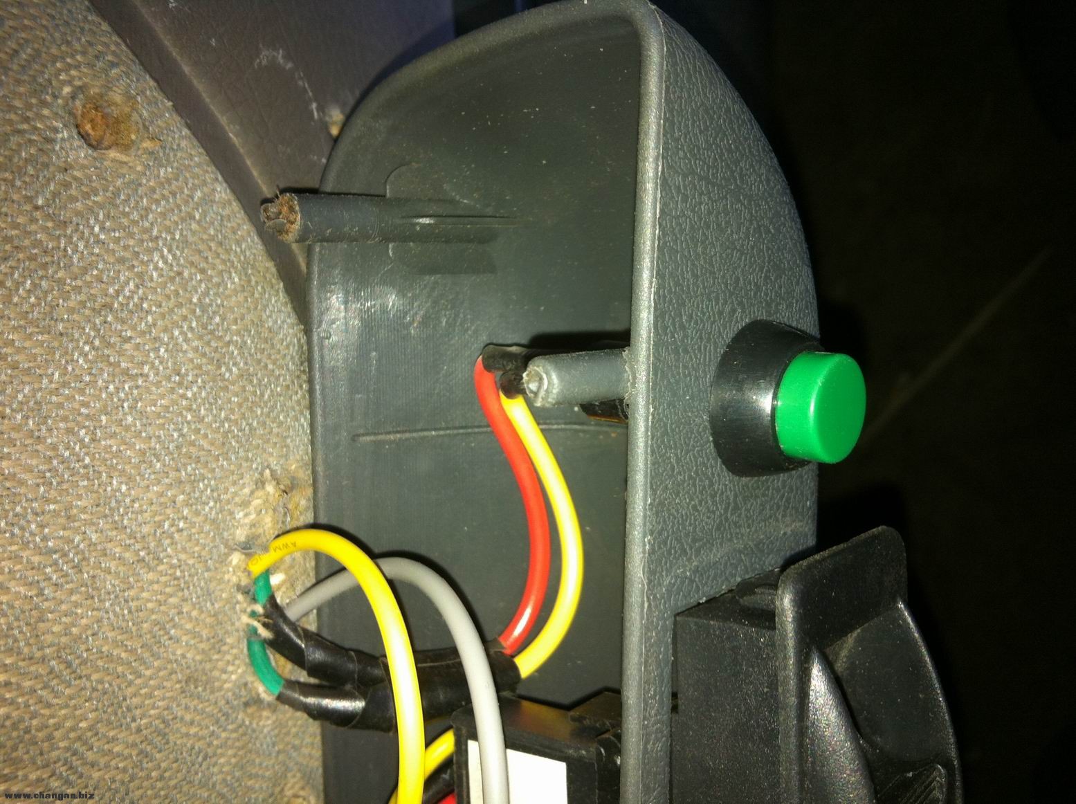

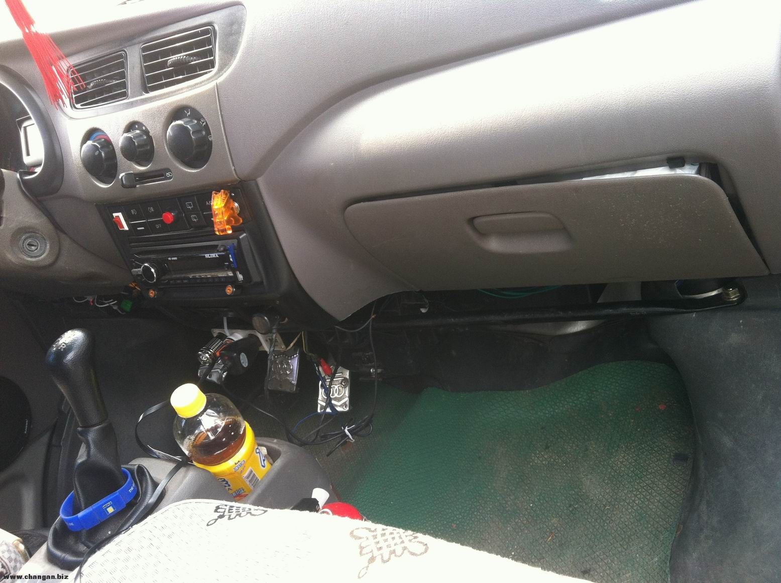

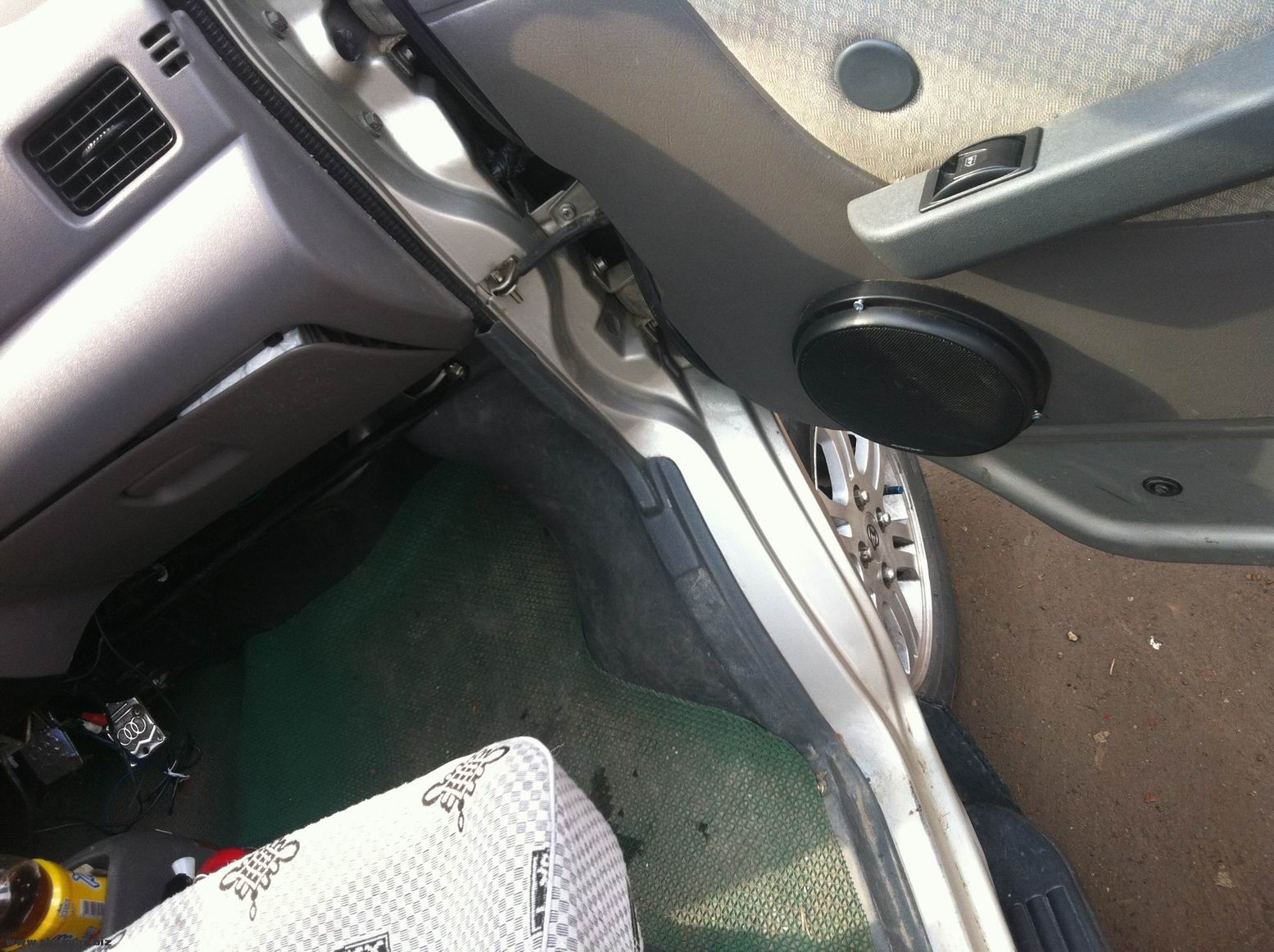

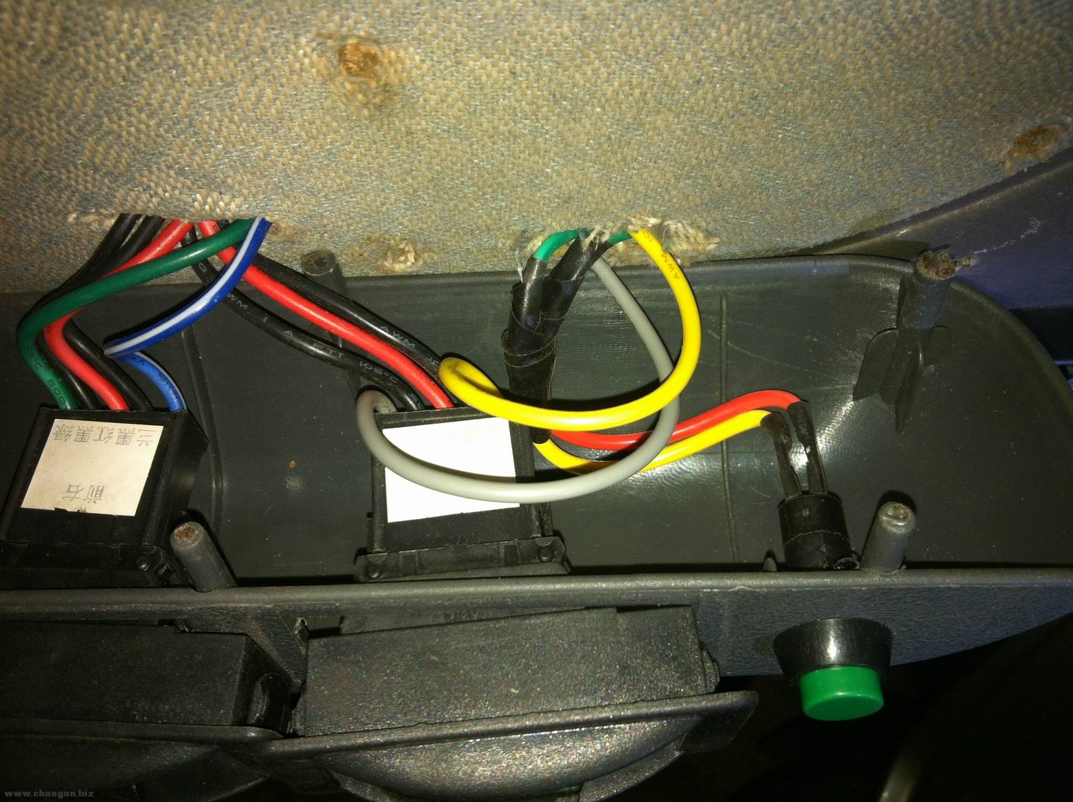

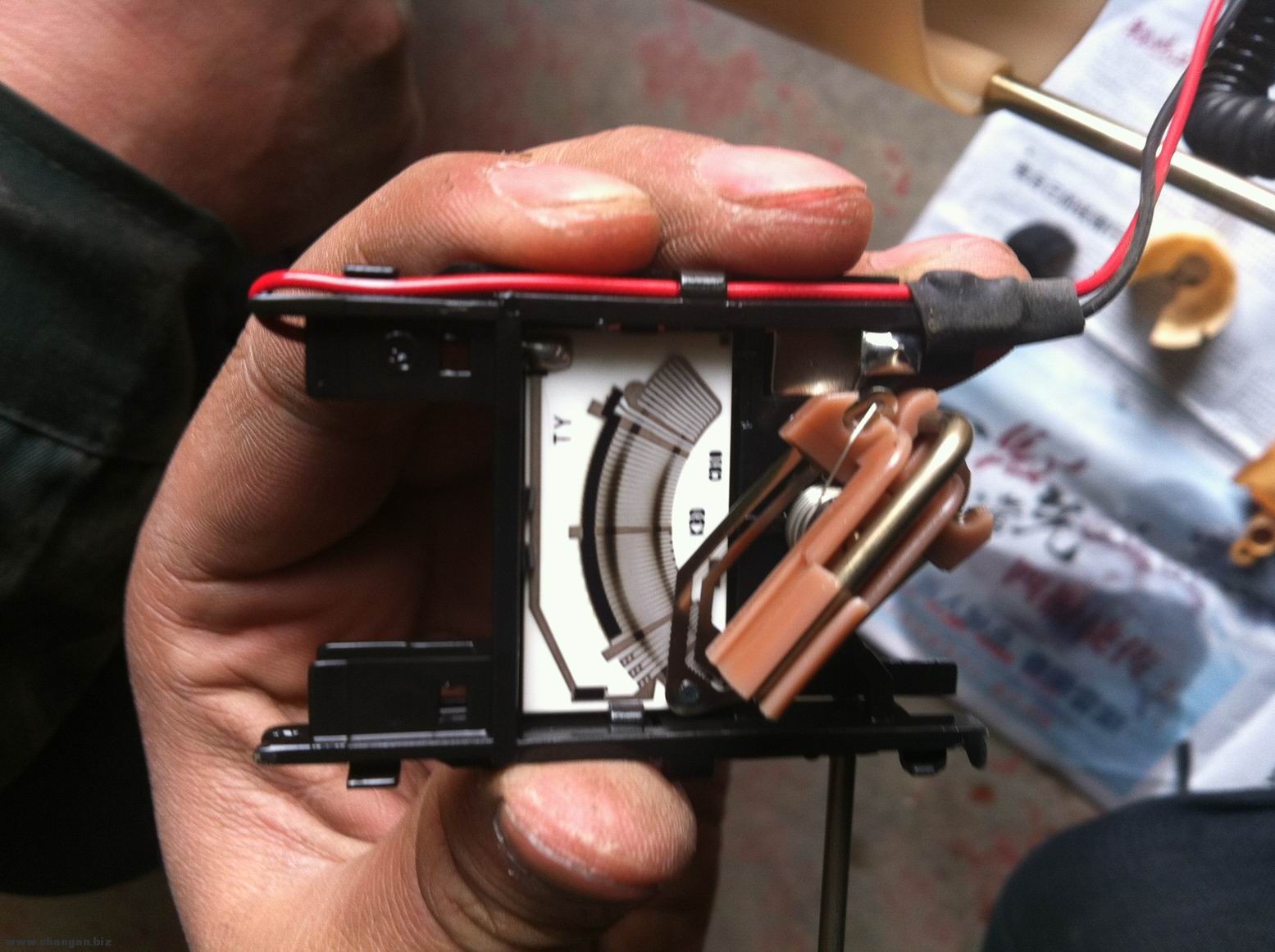

一键开锁和锁车是在直接在五线电机上的棕色和棕白线(接防盗器的两根线)接出来接在一个无锁的开关上,一定要无锁的开关,这样车辆自动上锁后,不熄火的情况下(熄火自动解锁)按一下解锁。当然平时的状态就按一下解锁再按一下锁车。我装了全车5门的中控,现在很方便了。
旋转 IMG_5328.jpg 调整大小 旋转 IMG_5328.jpg 调整大小 IMG_5385.jpg 调整大小 IMG_5384.jpg 调整大小 IMG_5331.jpg 调整大小 IMG_5330.jpg 调整大小 IMG_5326.jpg

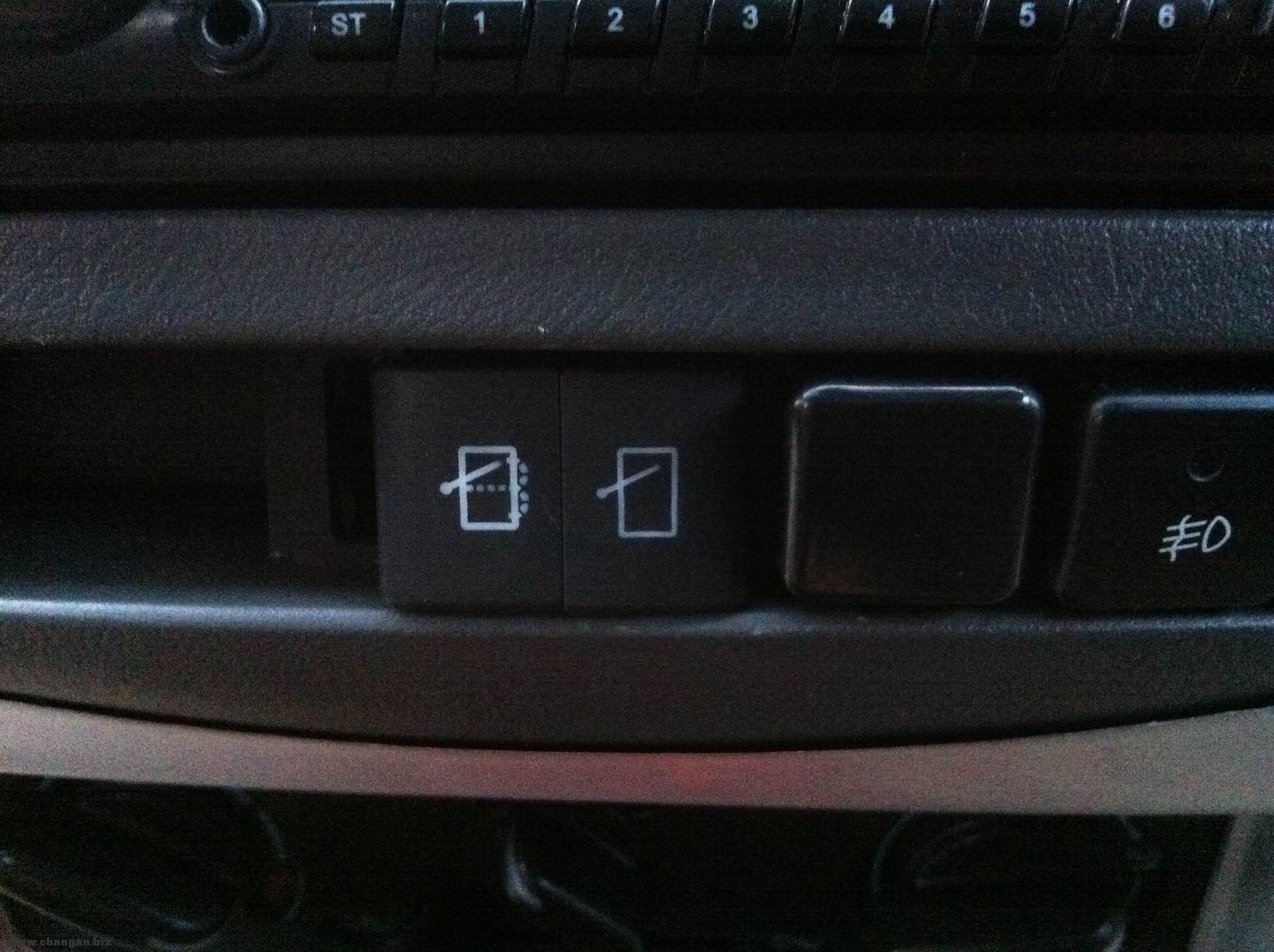

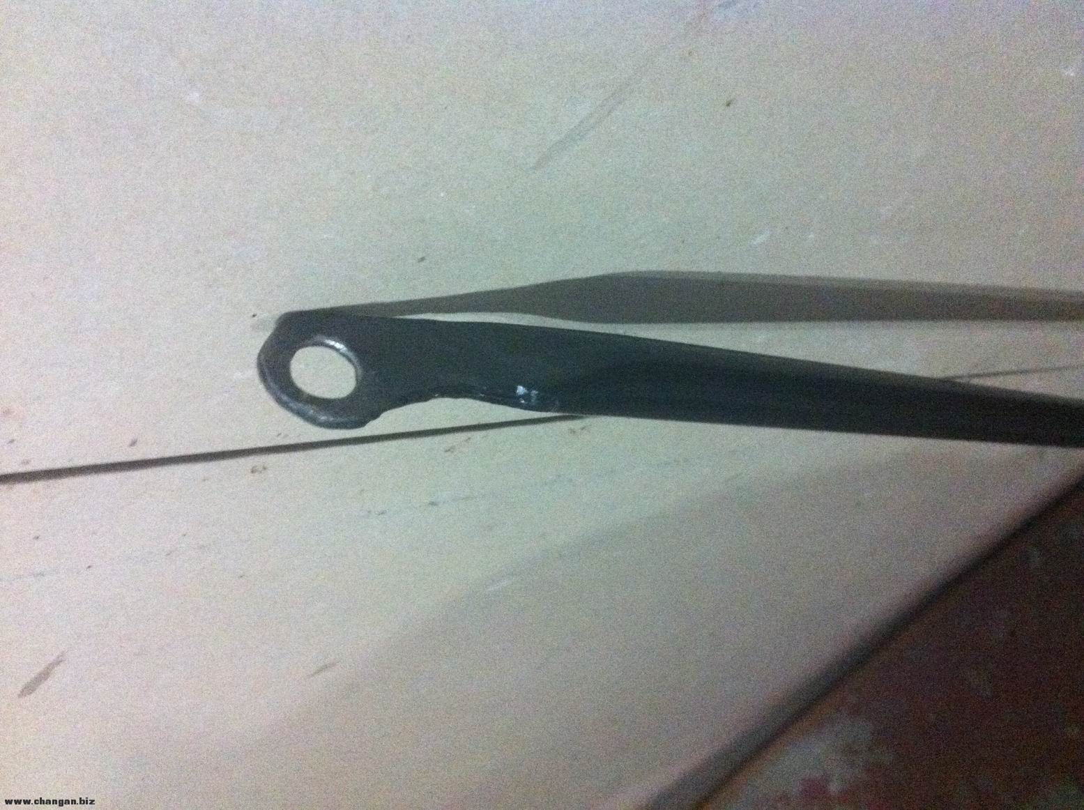

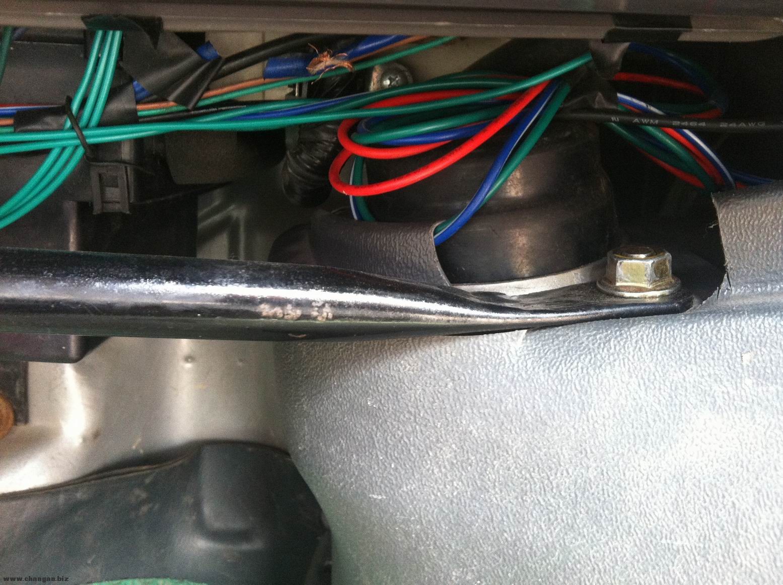

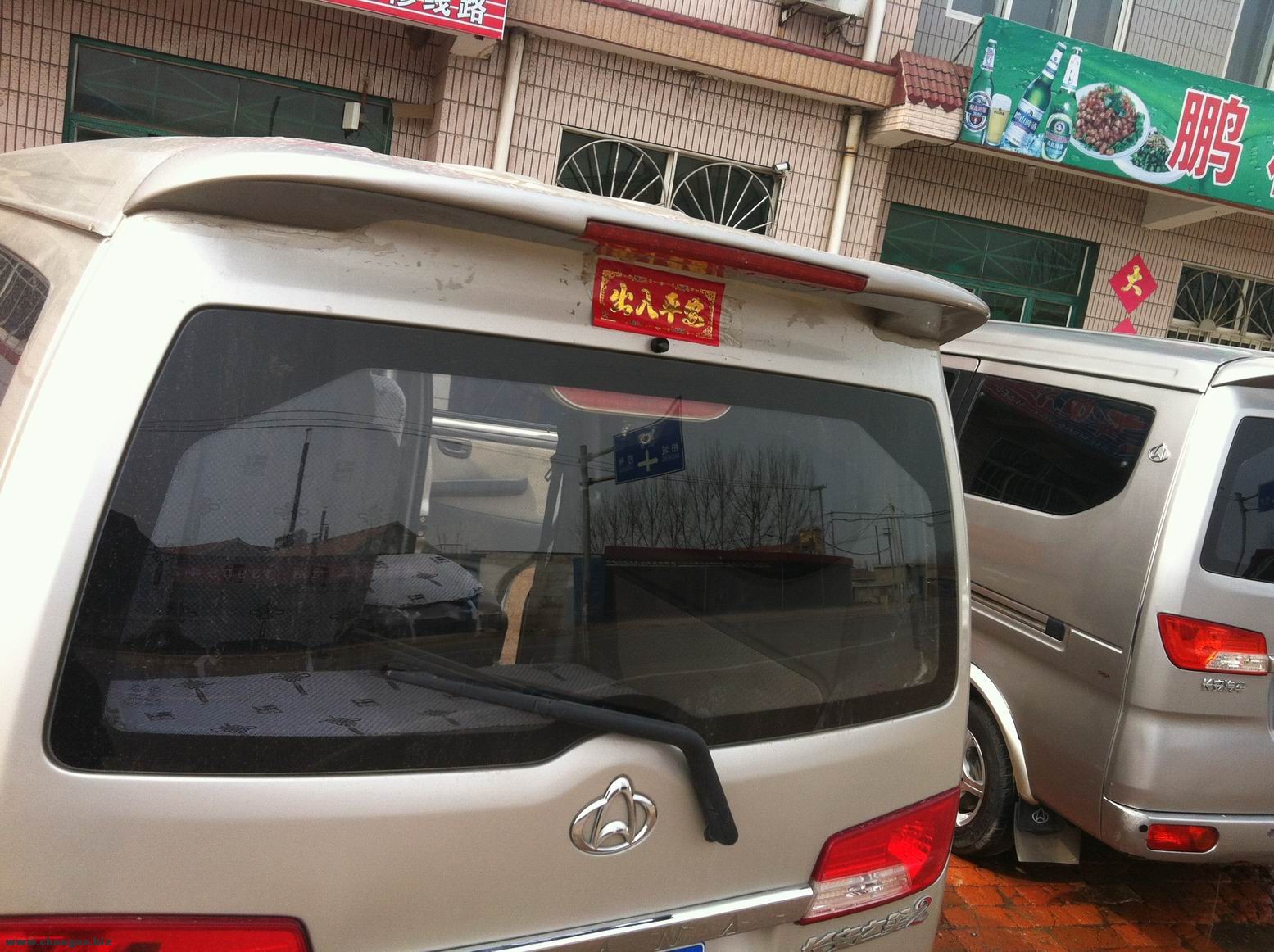

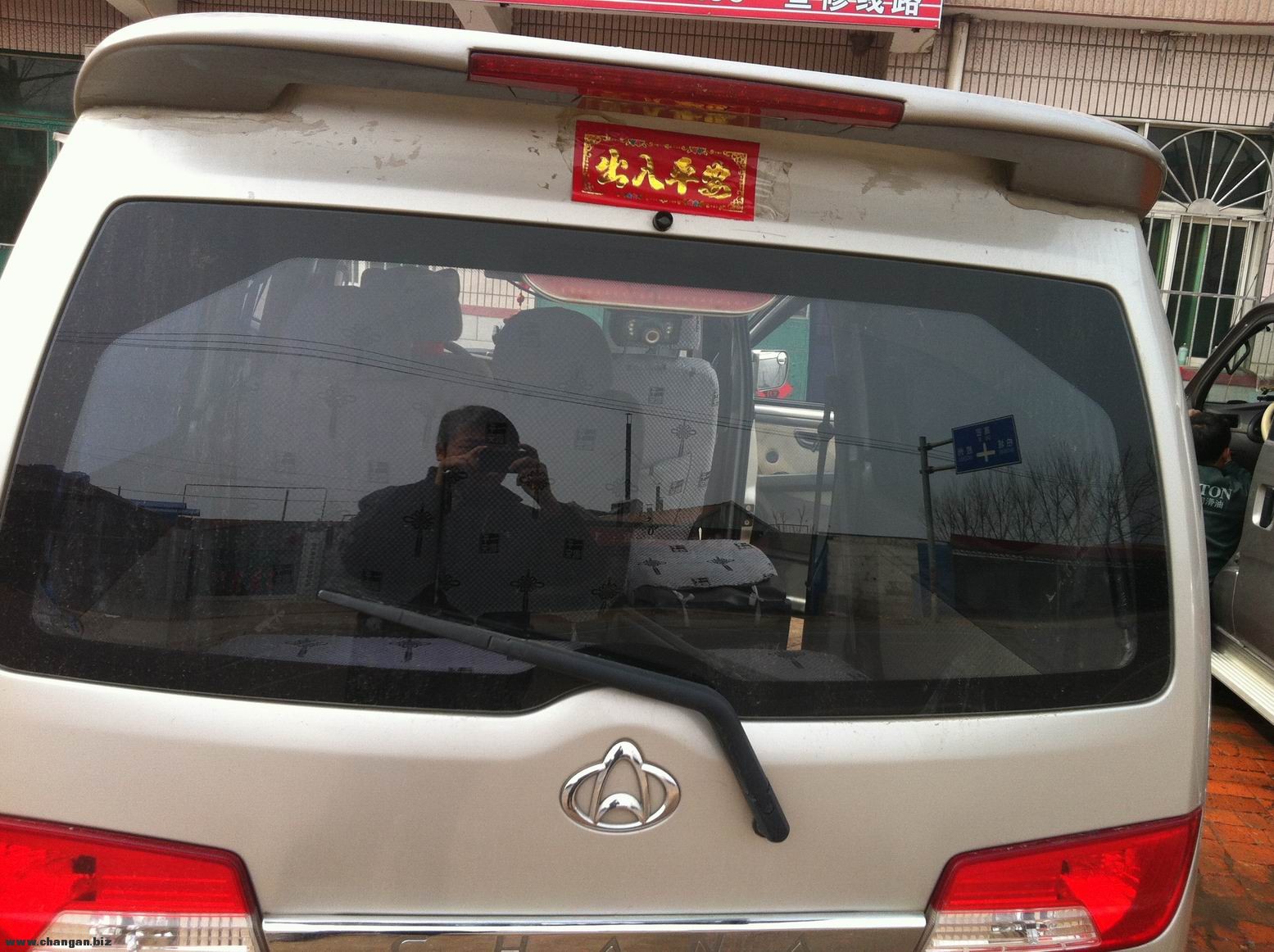

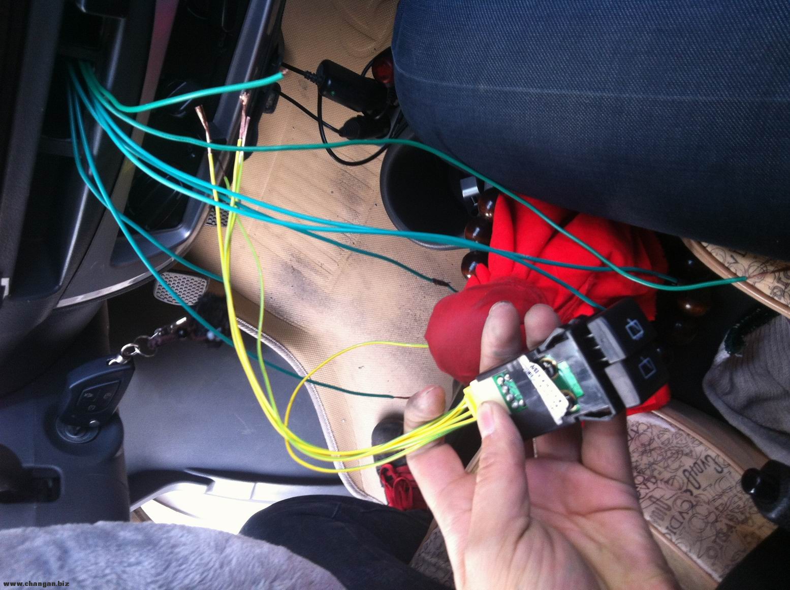

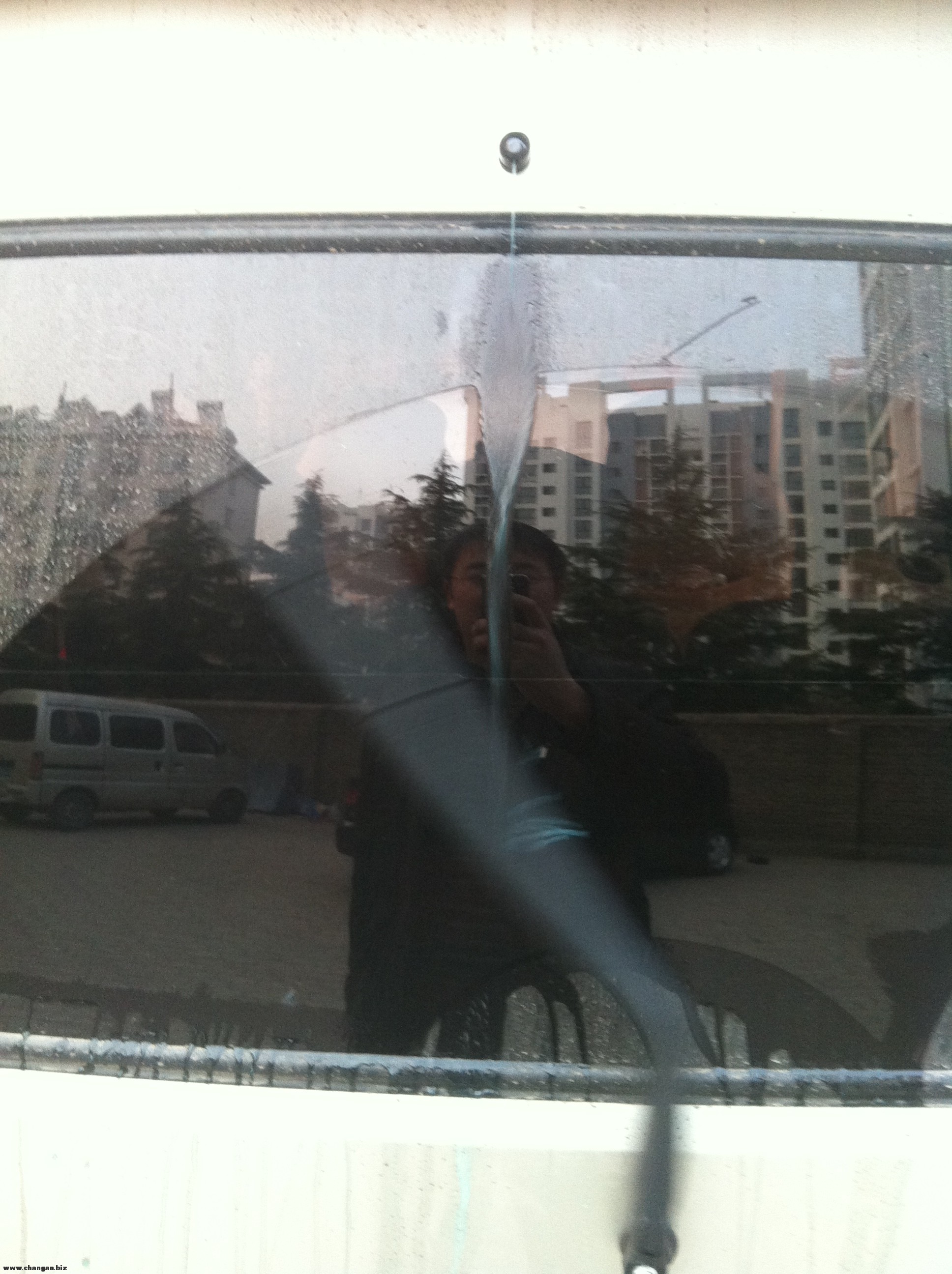

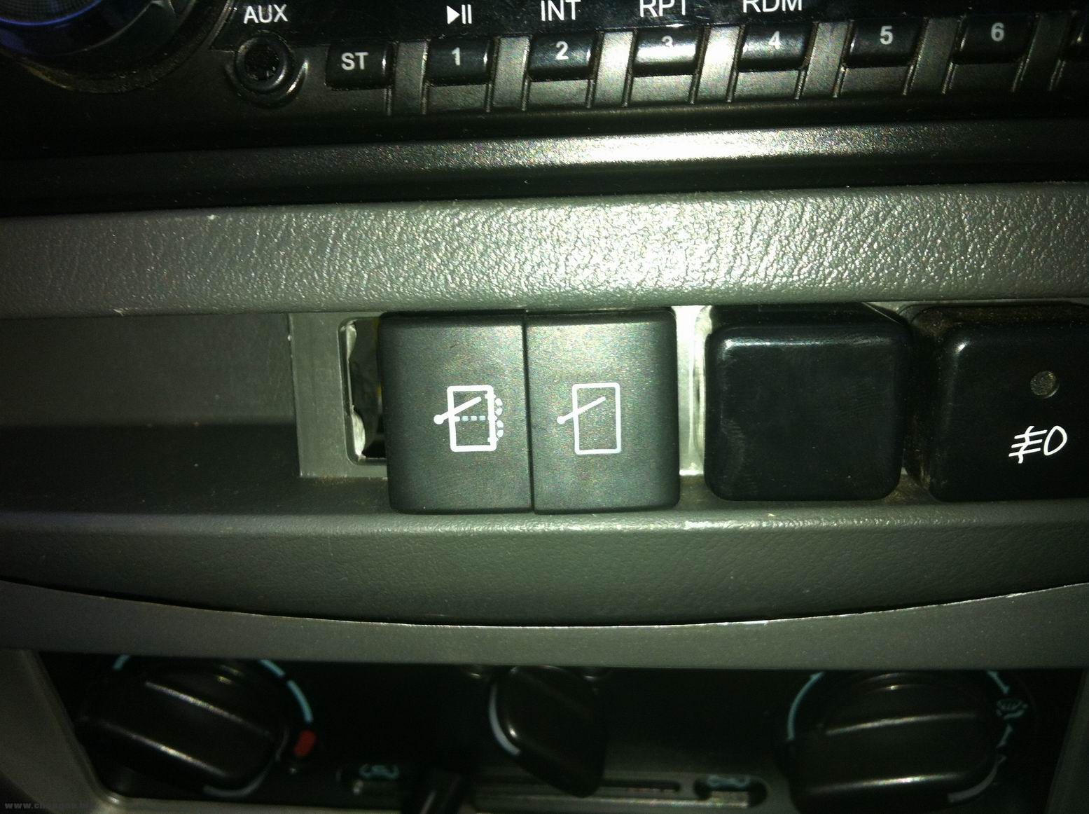

借用给论坛李成装后雨刮时的后雨刮开关的照片,开关是北斗星专用的带自动复位。2代、6363、S460全部由预留的雨刮电机的安装孔和位置都可以装后雨刮器。

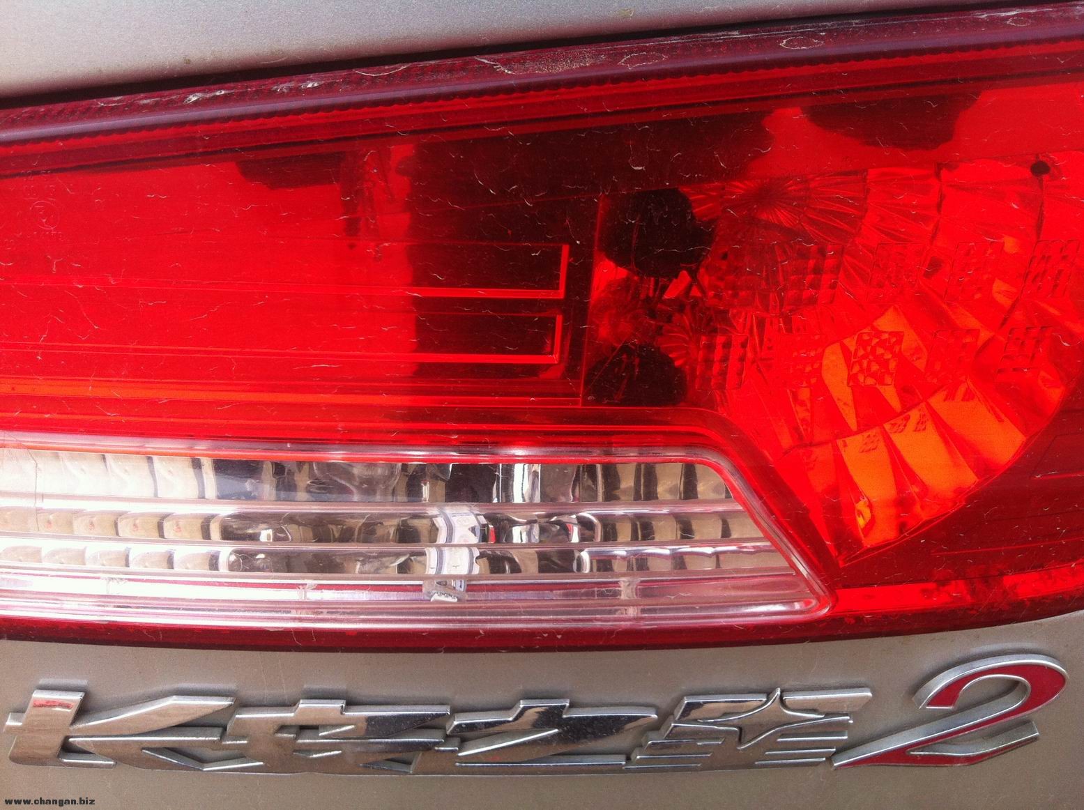

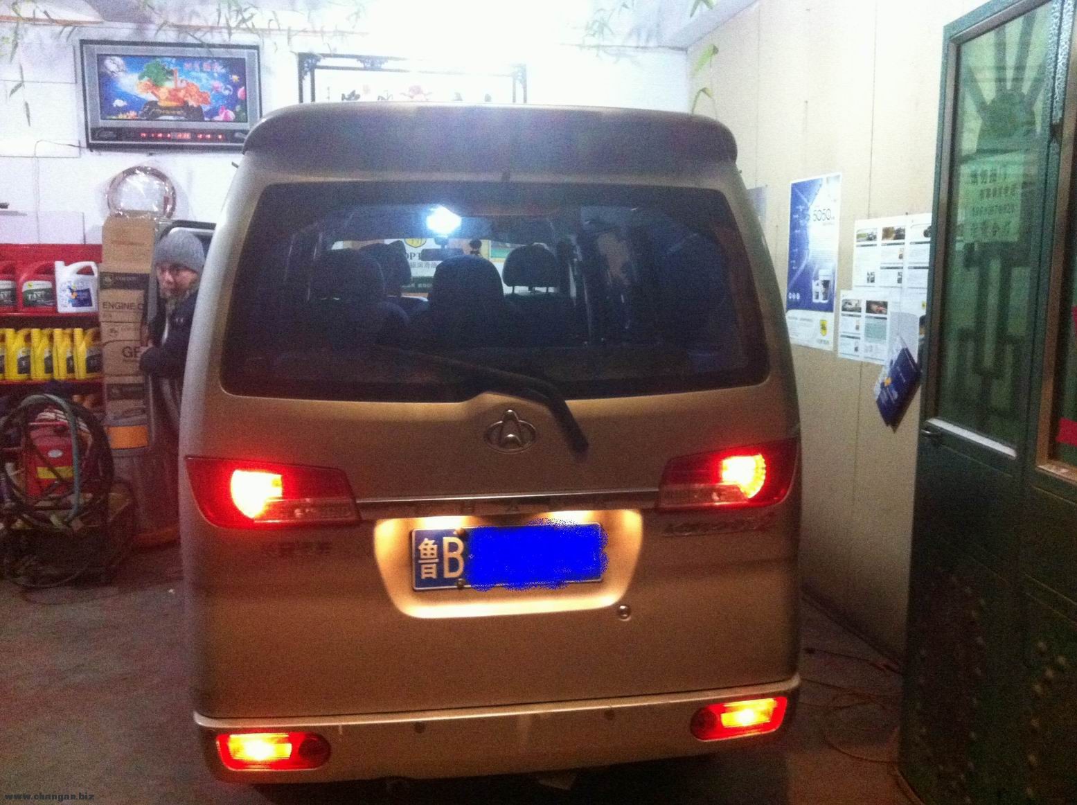

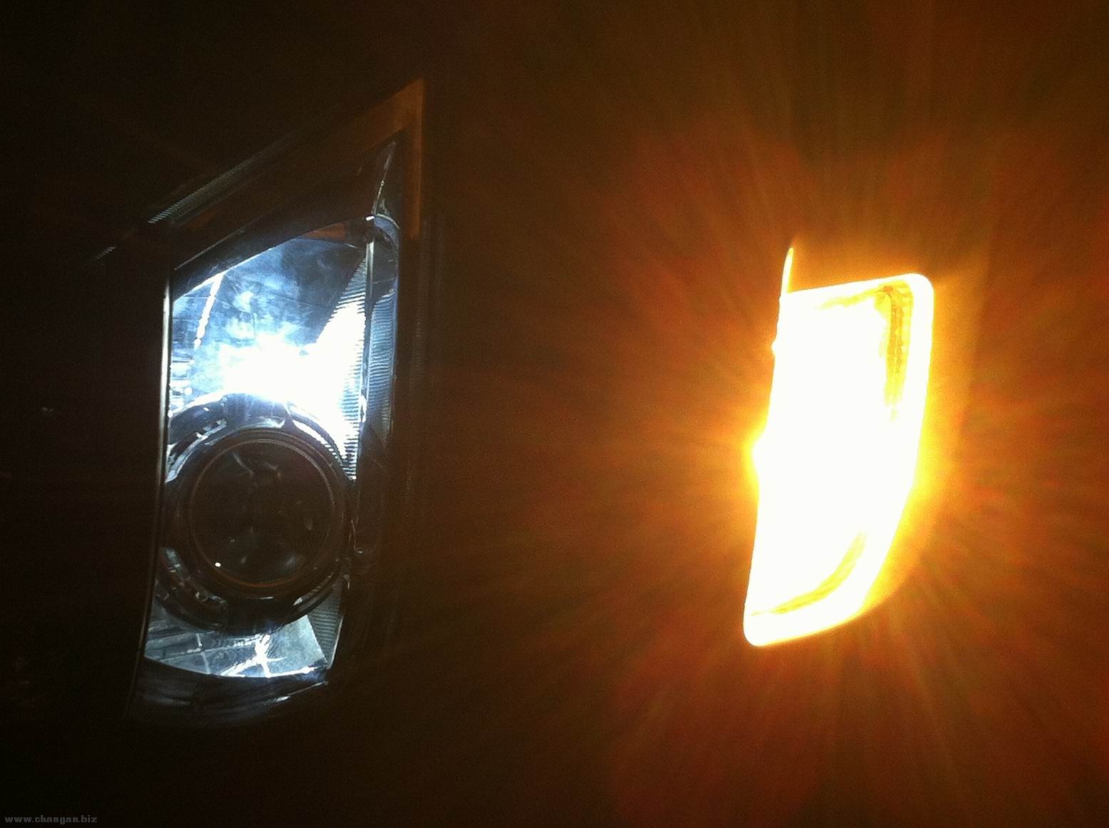

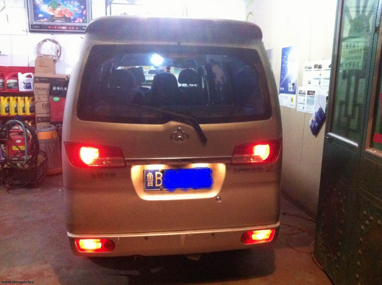

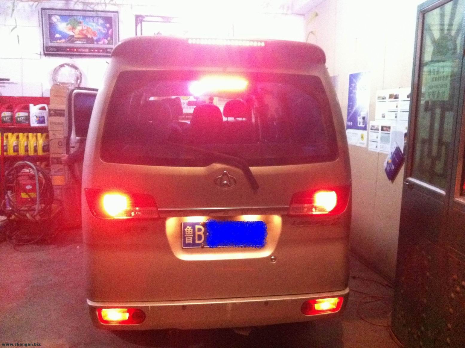

前面两张图看到有什么不同了吗?两处其中一处是倒车灯内部装了一个黄色的LED灯泡,和转向灯连在一起,2代的转向灯太低了。第二处请看下图
调整大小 照片 008.jpg 调整大小 照片 009.jpg 调整大小 照片 010.jpg 调整大小 照片 012.jpg 调整大小 照片 011.jpg

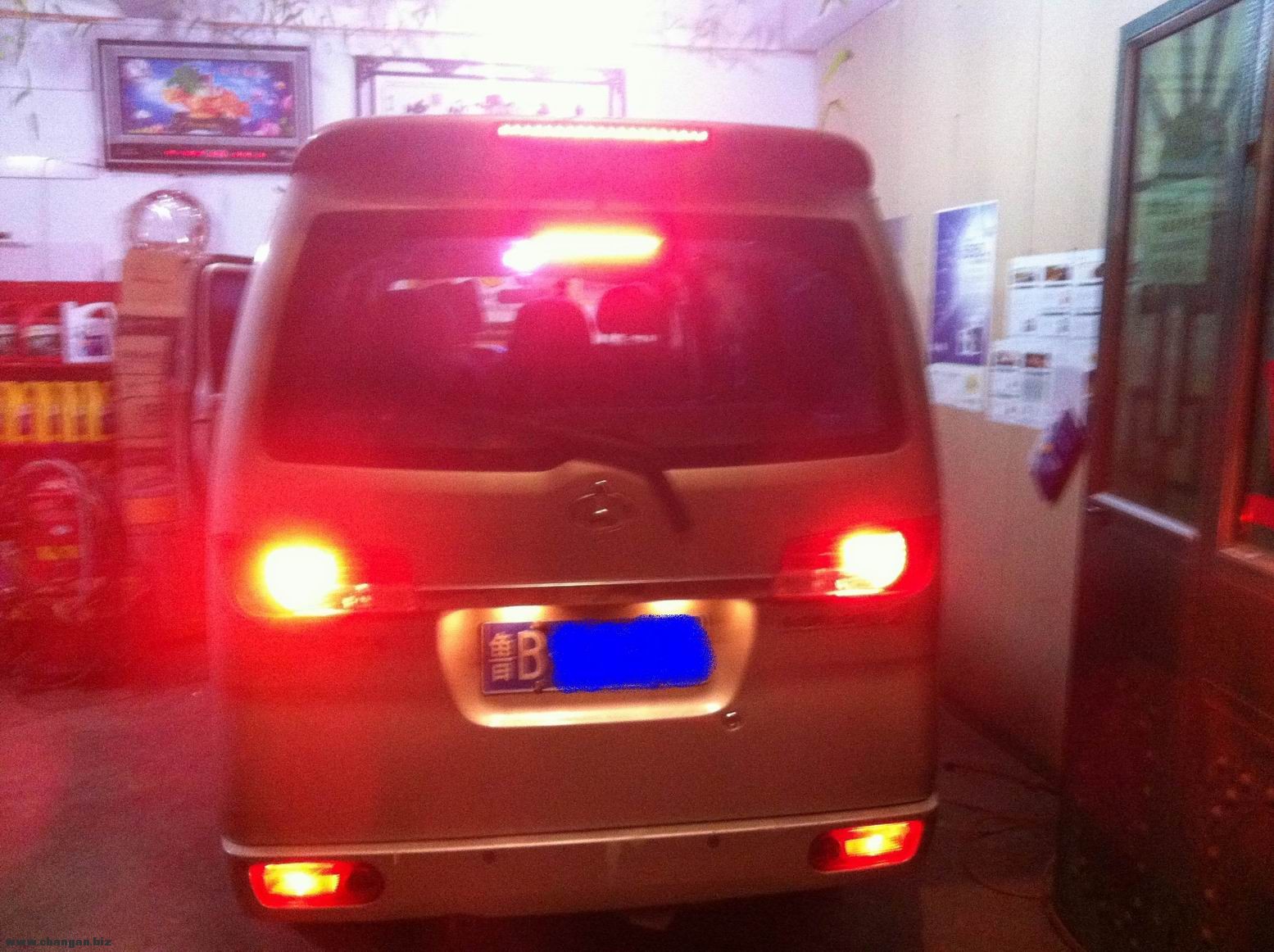

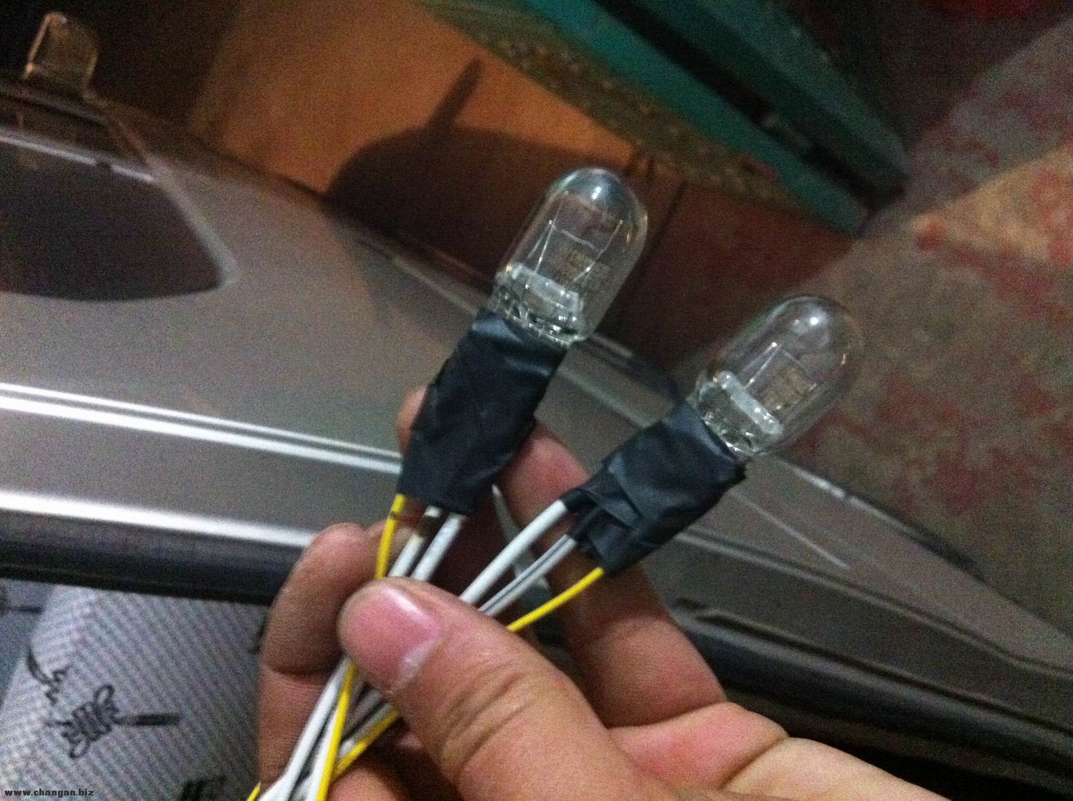

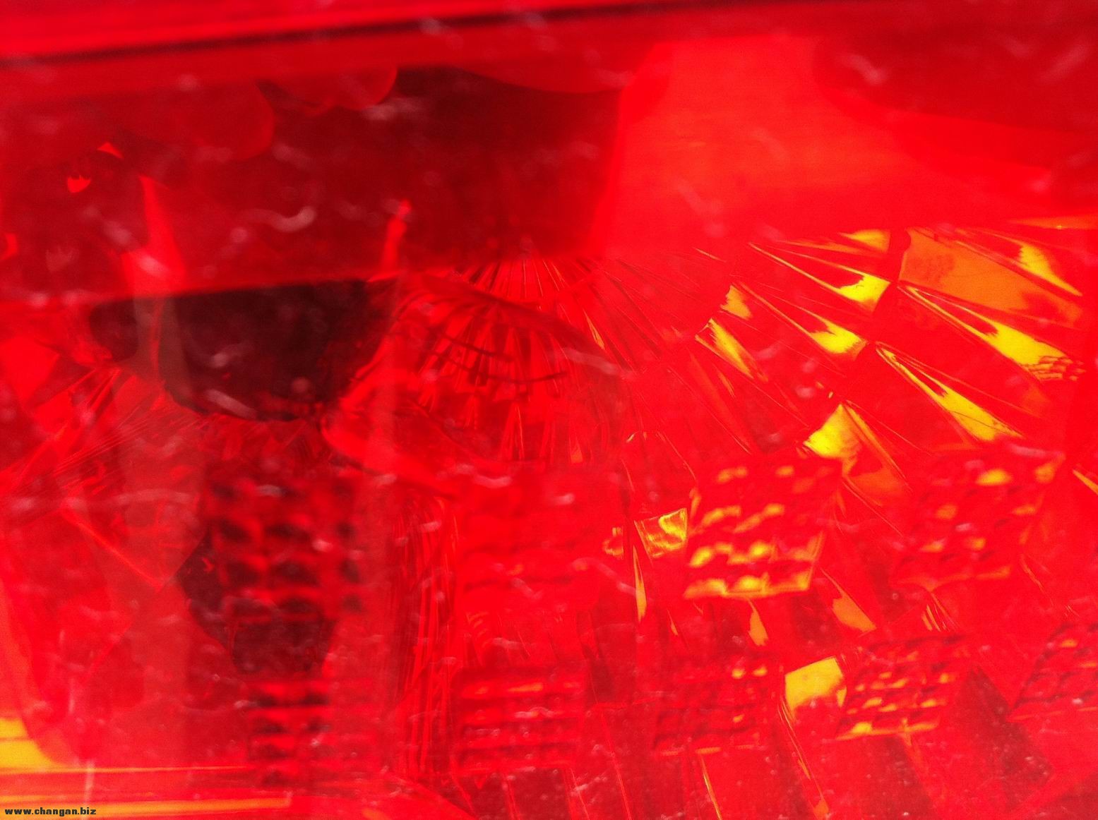

原车刹车灯换成行车和刹车一体的,2代的行车灯同样太低了,我买的T20双尾双丝灯泡替换原车T15单丝灯泡,这样行车灯5W在牌照灯取电,刹车接原车21W。看上图效果如何

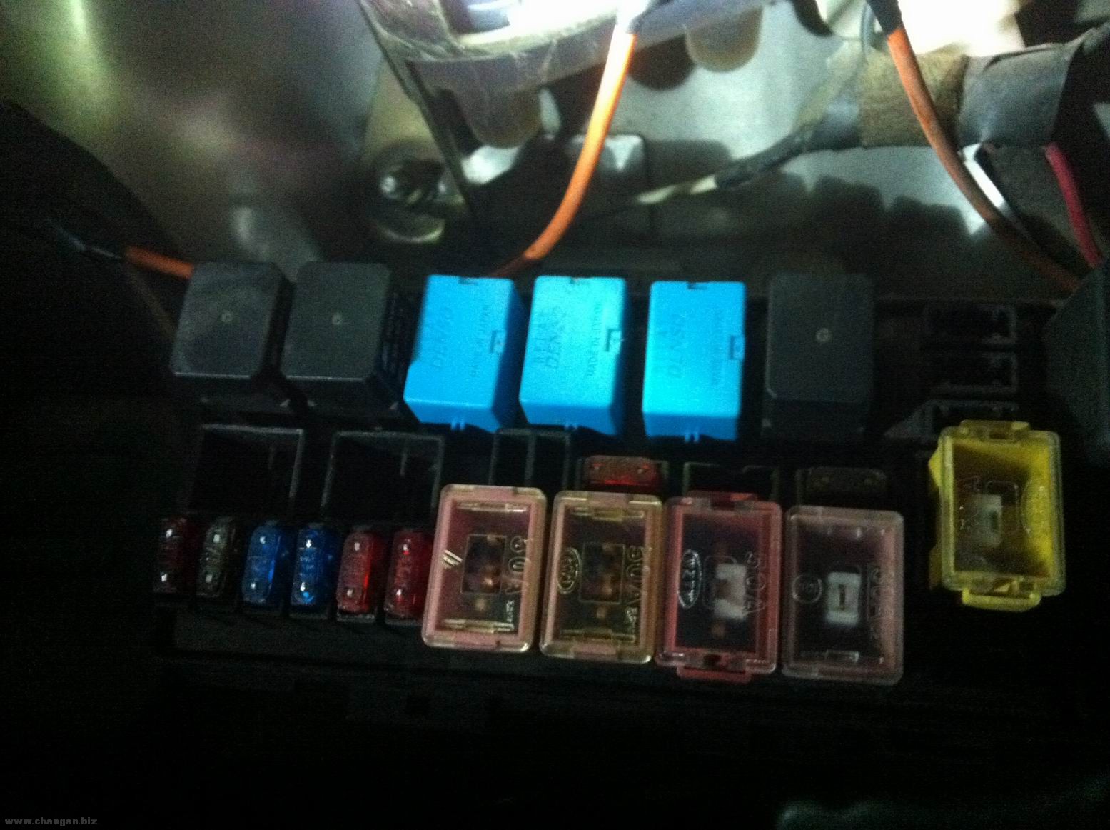

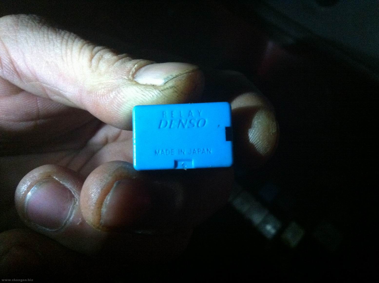

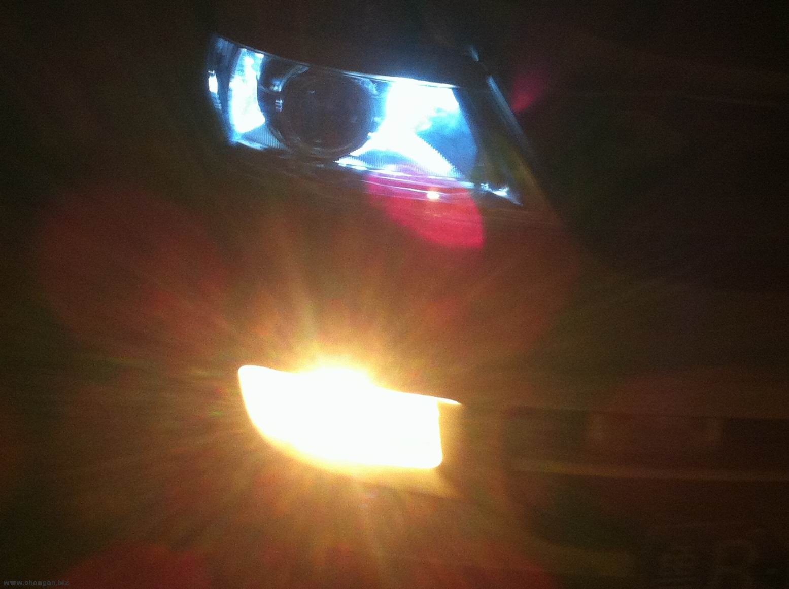

上图是换的雾灯黄金光,由于射灯是氙气的就加了雾灯黄金光,在雾天、霾天能用上。继电器是买的拆车电装的。
调整大小 IMG_5376.jpg 调整大小 IMG_5457.jpg 调整大小 IMG_5460.jpg 调整大小 IMG_5461.jpg 调整大小 IMG_5463.jpg 调整大小 旋转 调整大小 IMG_5457.jpg 旋转 调整大小 IMG_5457.jpg

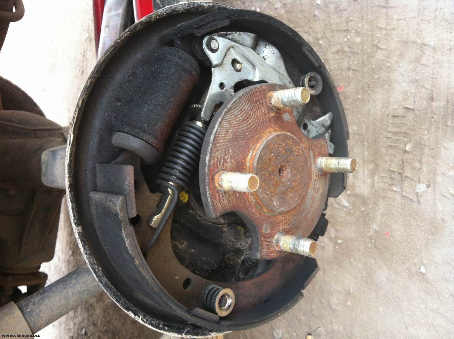

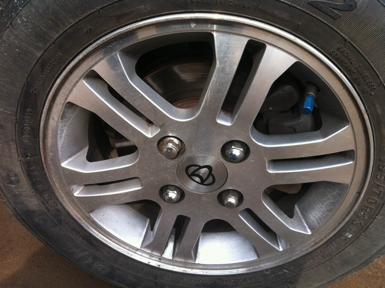

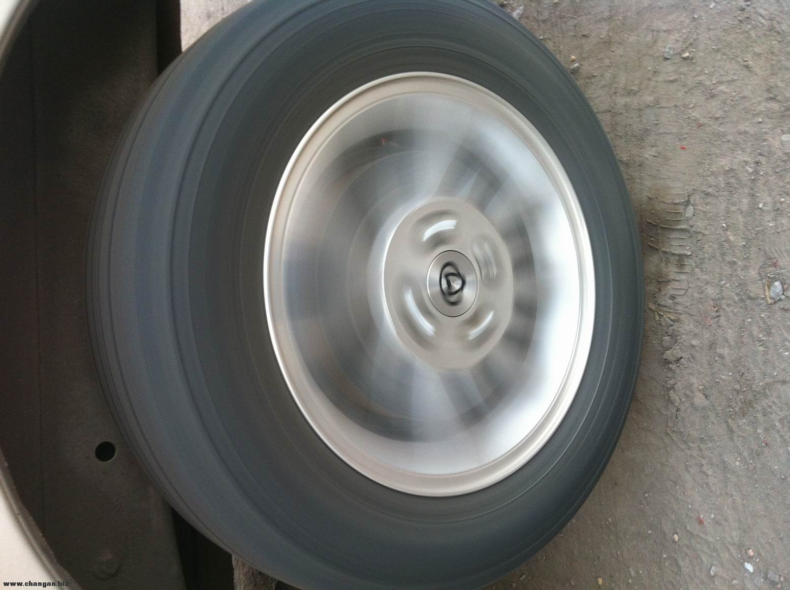

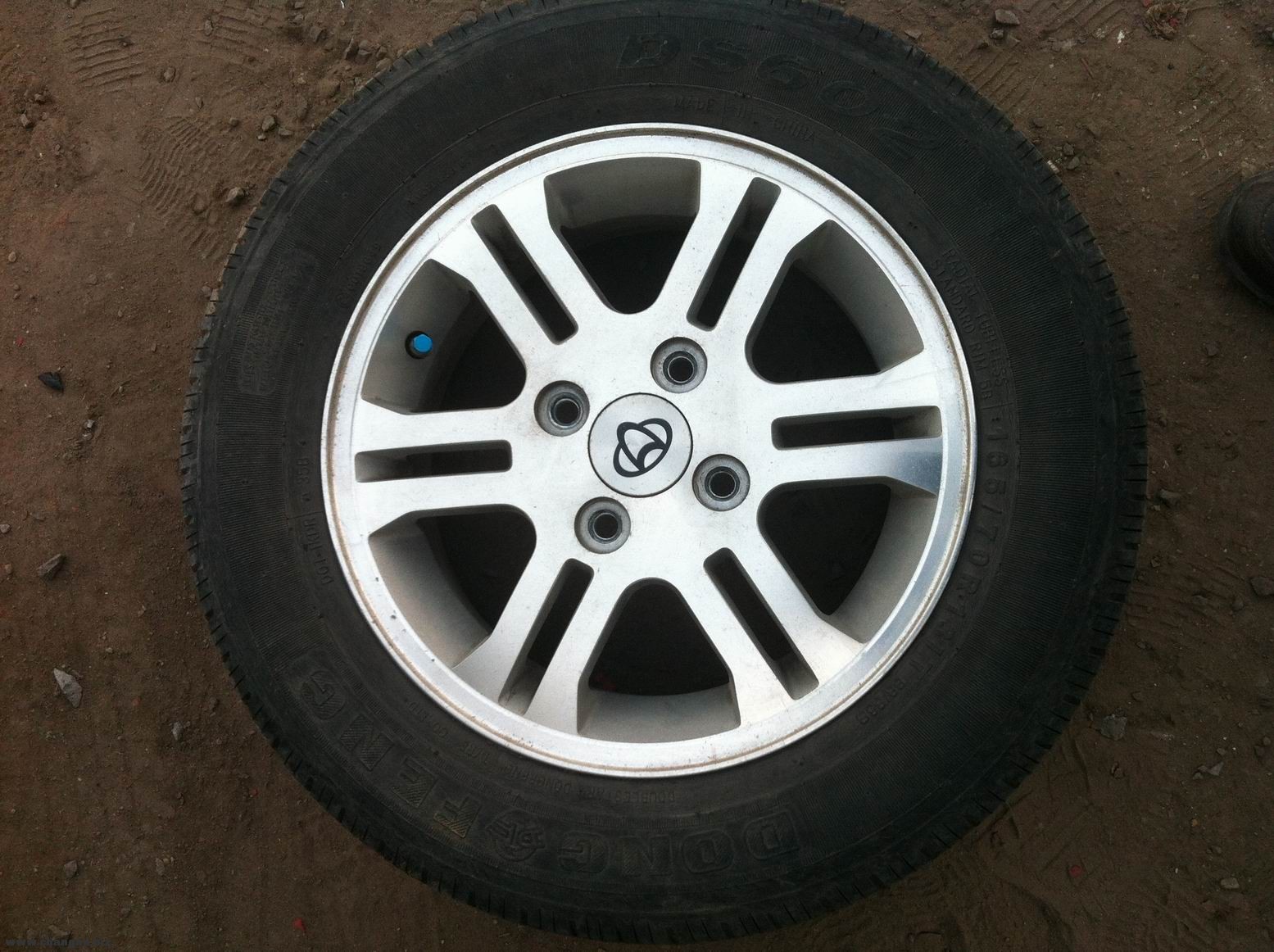

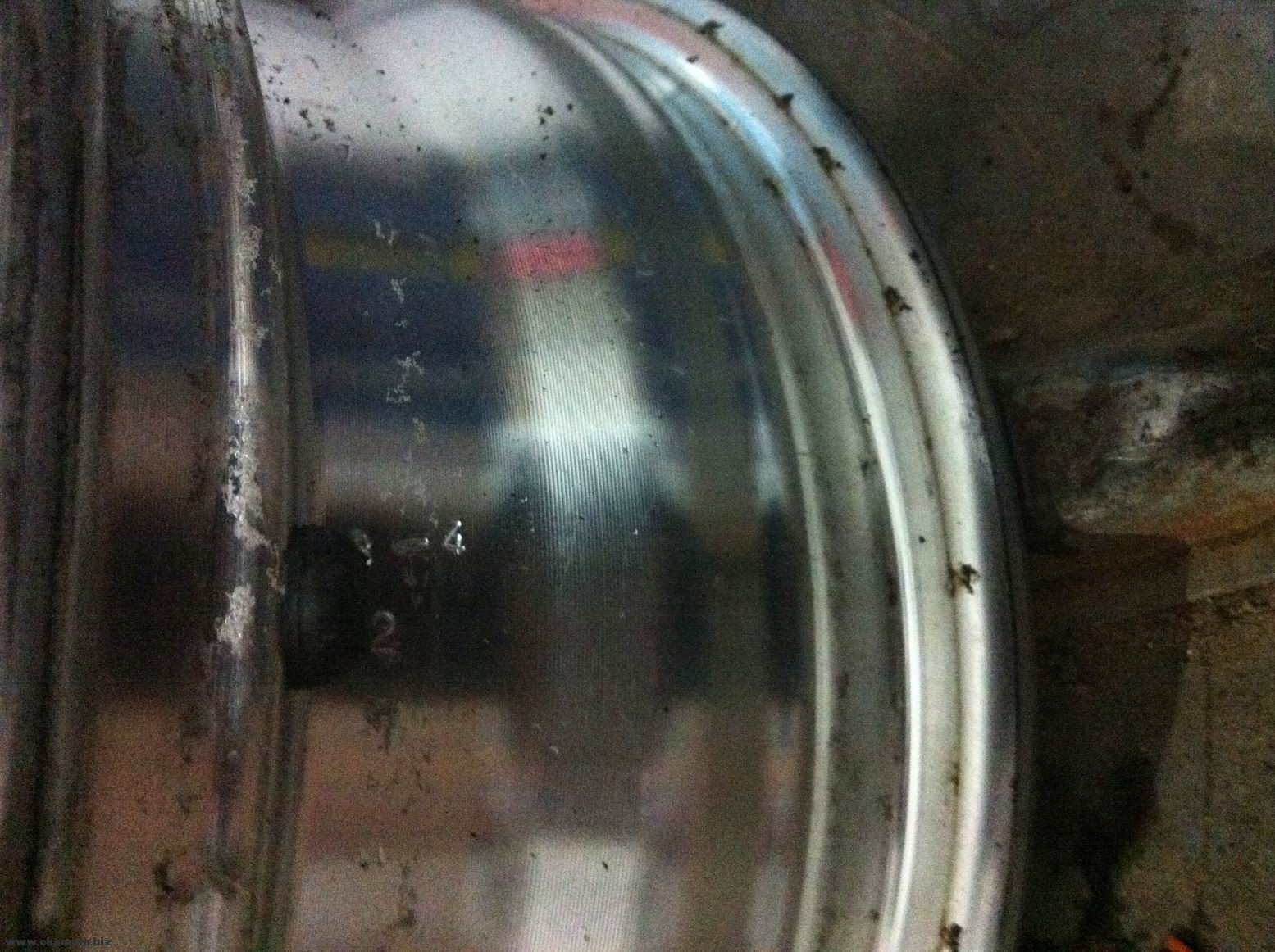

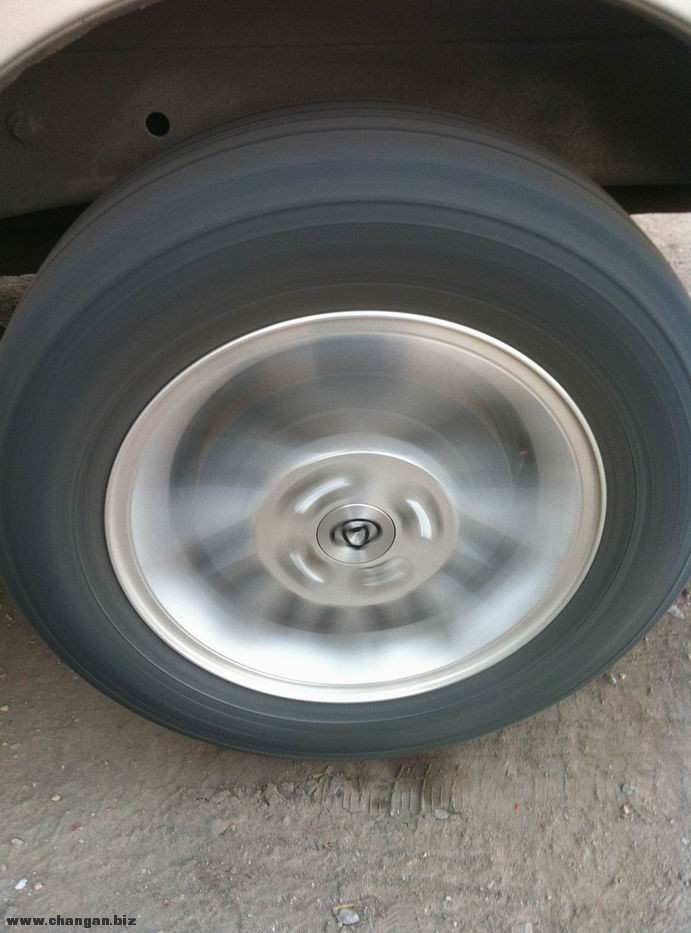

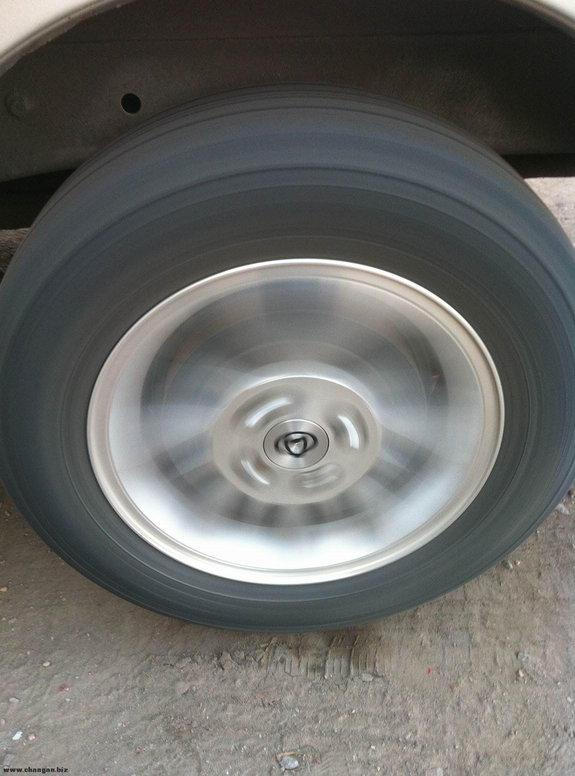

最后保养刹车,后刹车自从拆下感载比例阀的弹簧后好用了很多。最喜欢的铝合金轮毂,唯一不足转动的这个轮毂的轮距有些偏啊。这种轮毂的型号是13X5J的5J是宽度正常是装175的胎宽,可以装165和185.
调整大小 照片 019.jpg 调整大小 照片 016.jpg 调整大小 照片 015.jpg 调整大小 照片 017.jpg 调整大小 IMG_5383.jpg 调整大小 IMG_5382.jpg 调整大小 IMG_5379.jpg 调整大小 IMG_5380.jpg

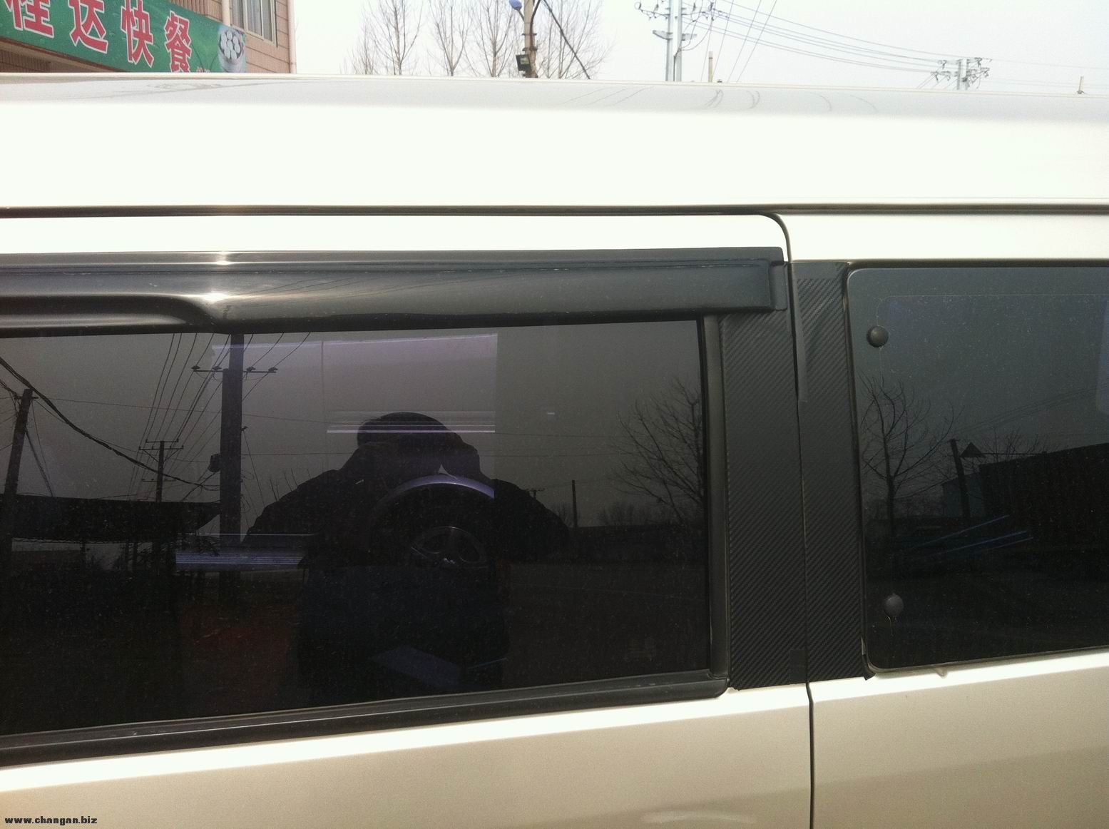

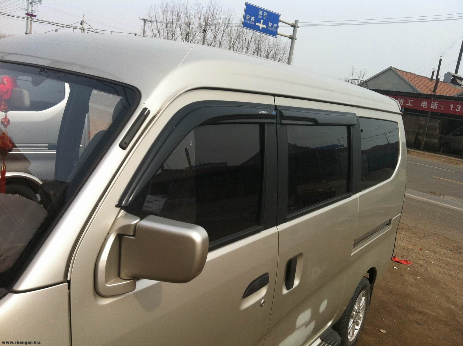

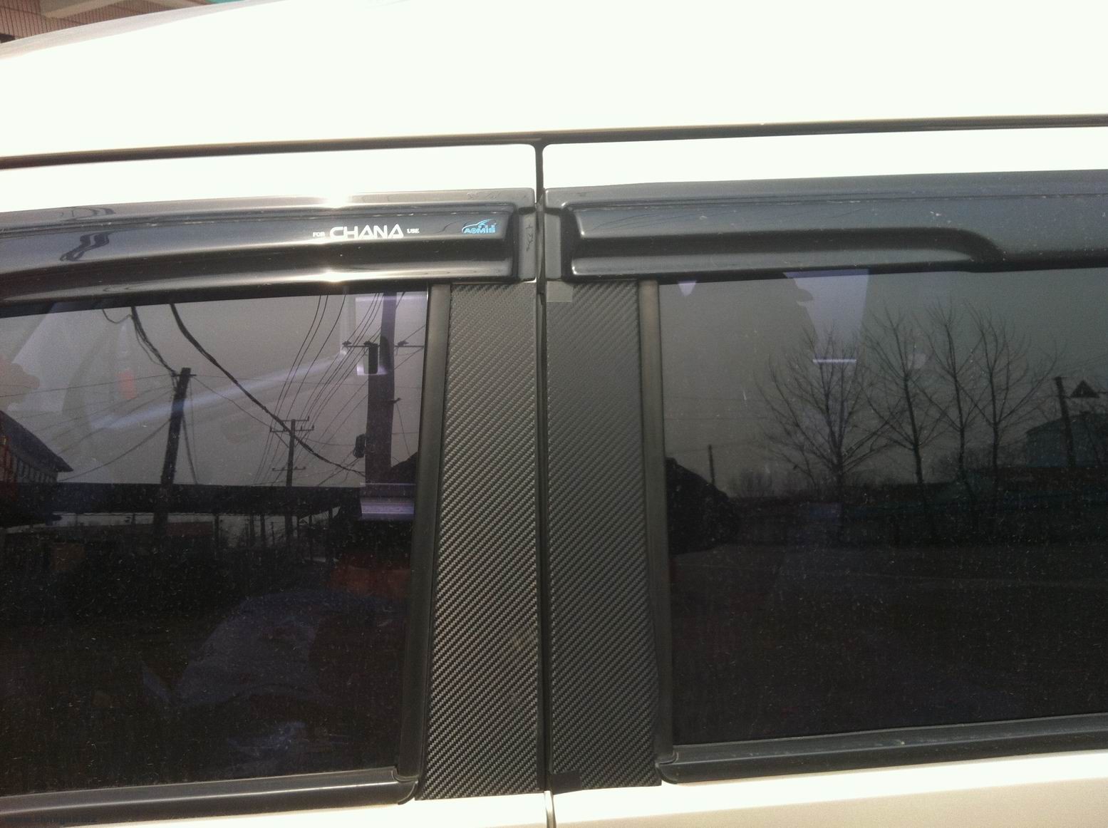

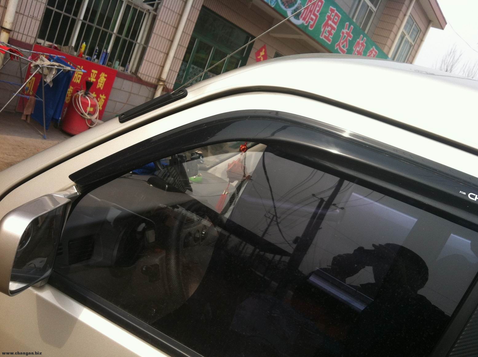

最后老家的风景和我的雨眉结尾吧,感谢各位的观看,请多提意见和建议。谢谢大家(由于图片较多不清楚之处请见谅,我后期再编辑)
