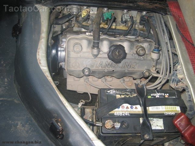

本人小白,请教师傅!下面的管子是上面管子?谢谢?

那个是废气管啊,蓝色的是PVC阀

 楼主| 发表于 2014-3-3 20:32:21 | 显示全部楼层
谢谢你,请问起上面作用的?为什么修车的师傅给我堵上了,我刚看到的!
坏了就换一个 但不要堵上  详情 回复 发表于 2014-3-4 08:10
发表于 2014-3-3 21:42:22 | 显示全部楼层
单向阀

发表于 2014-3-4 08:55:00 | 显示全部楼层
这个单向阀最好是换,临时将就堵下也行,这个是把高温产生的废气和水汽排出,否则机油油质很容易变坏。
发表于 2014-3-4 10:23:15 | 显示全部楼层
堵了怠速稳..好起动...声音小...发动机废气可从第一条管排进滤清器里...我的早就堵了

堵了车好用..还省油.不过我的是化油器的..不知电喷怎样
