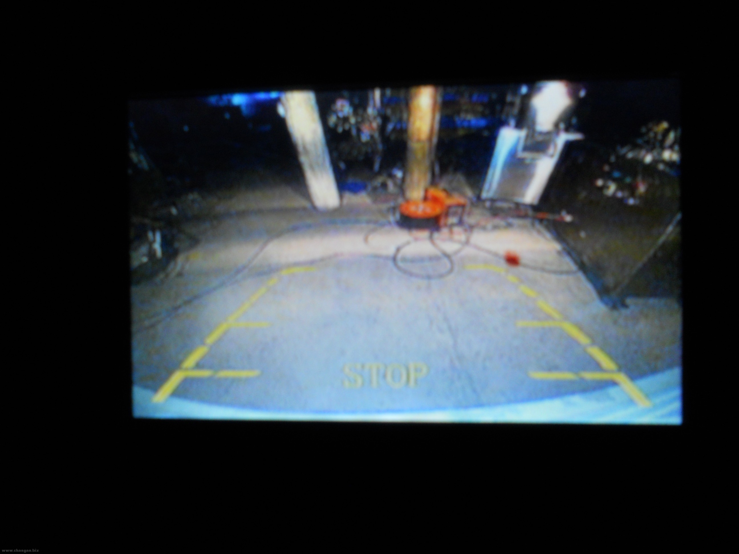

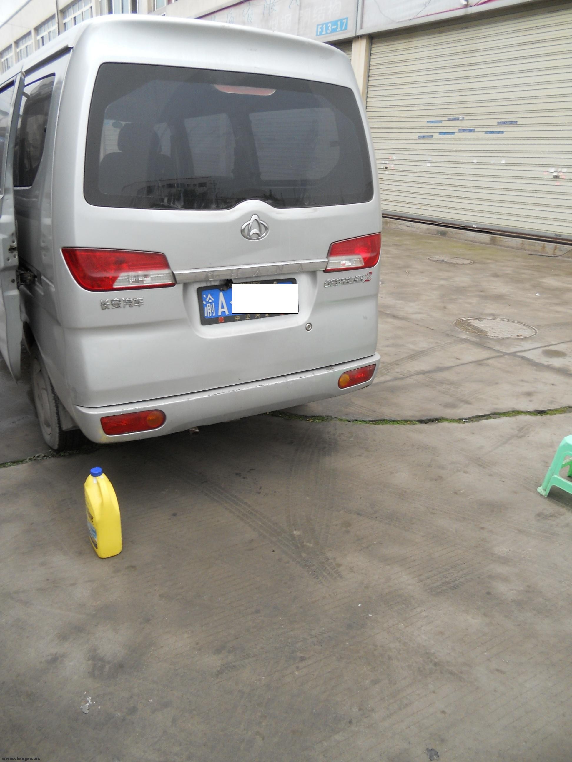

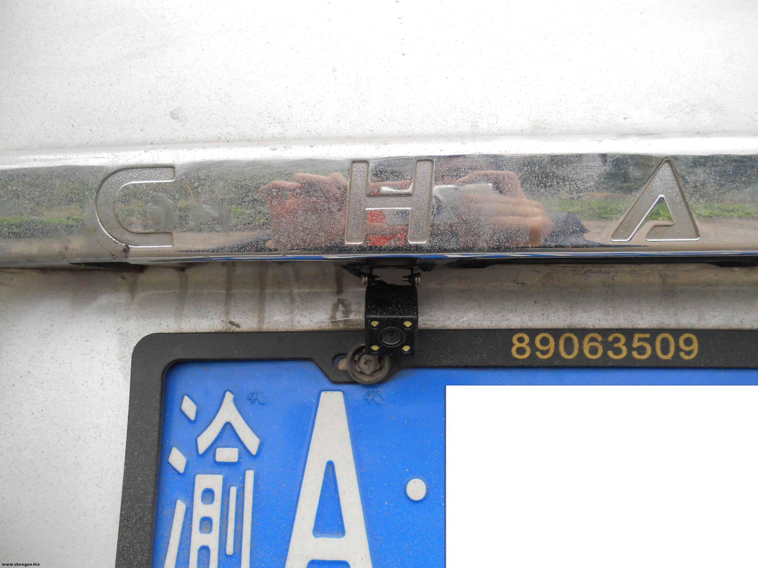

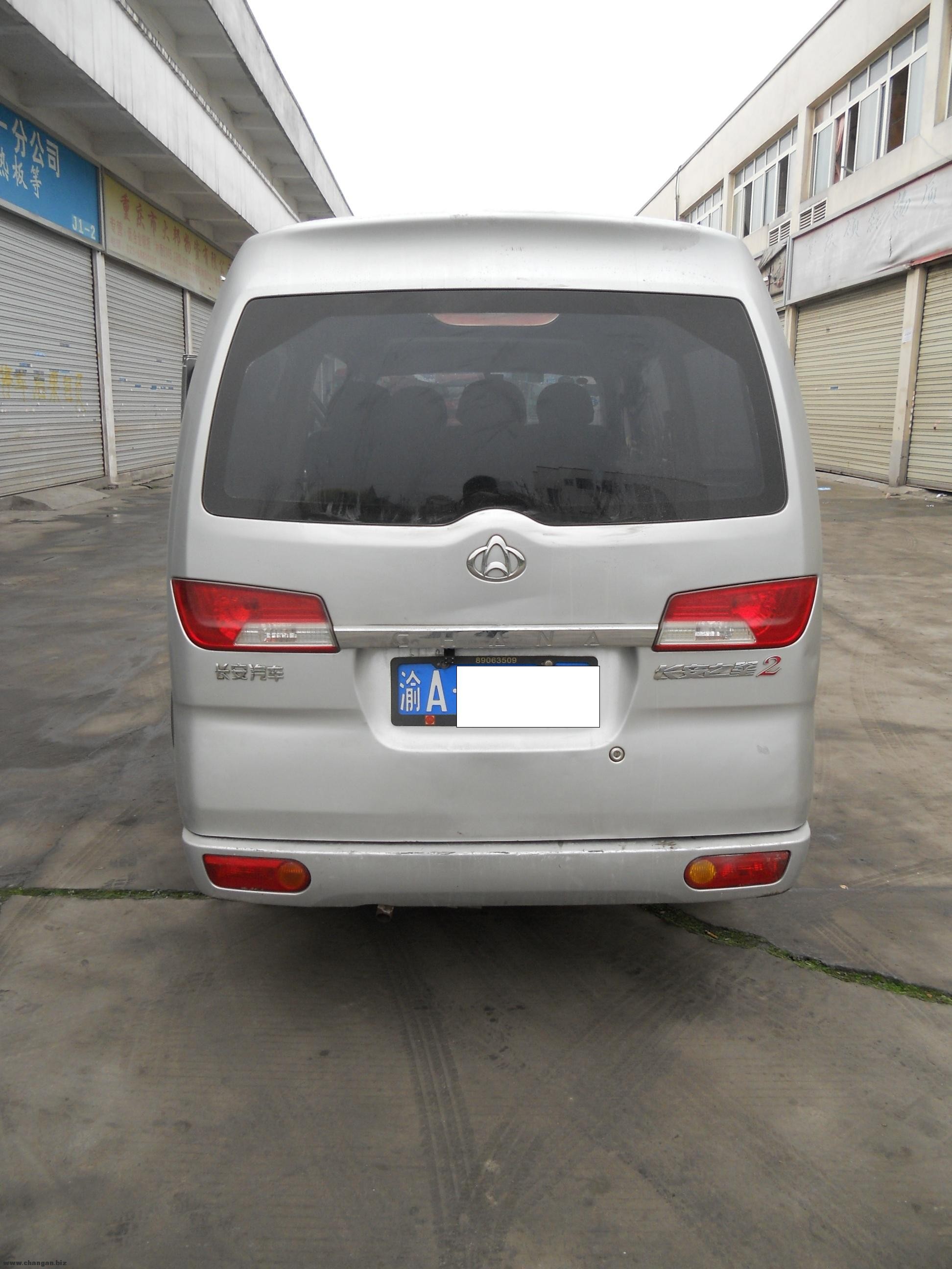

星星倒车的盲区太大了,特别是晚上在全黑的地方倒车,心里没底啊,想着还是装个倒车影像或者雷达,结果比较后发现倒车影像比较便宜,几十元就能买到一个。雷达要两百多,而且装起来麻烦。在淘宝花52元买了个,170度视角带4颗LED照明的。
只能装到偏左一点点,导致显示的框框不正,这个以后要注意了。

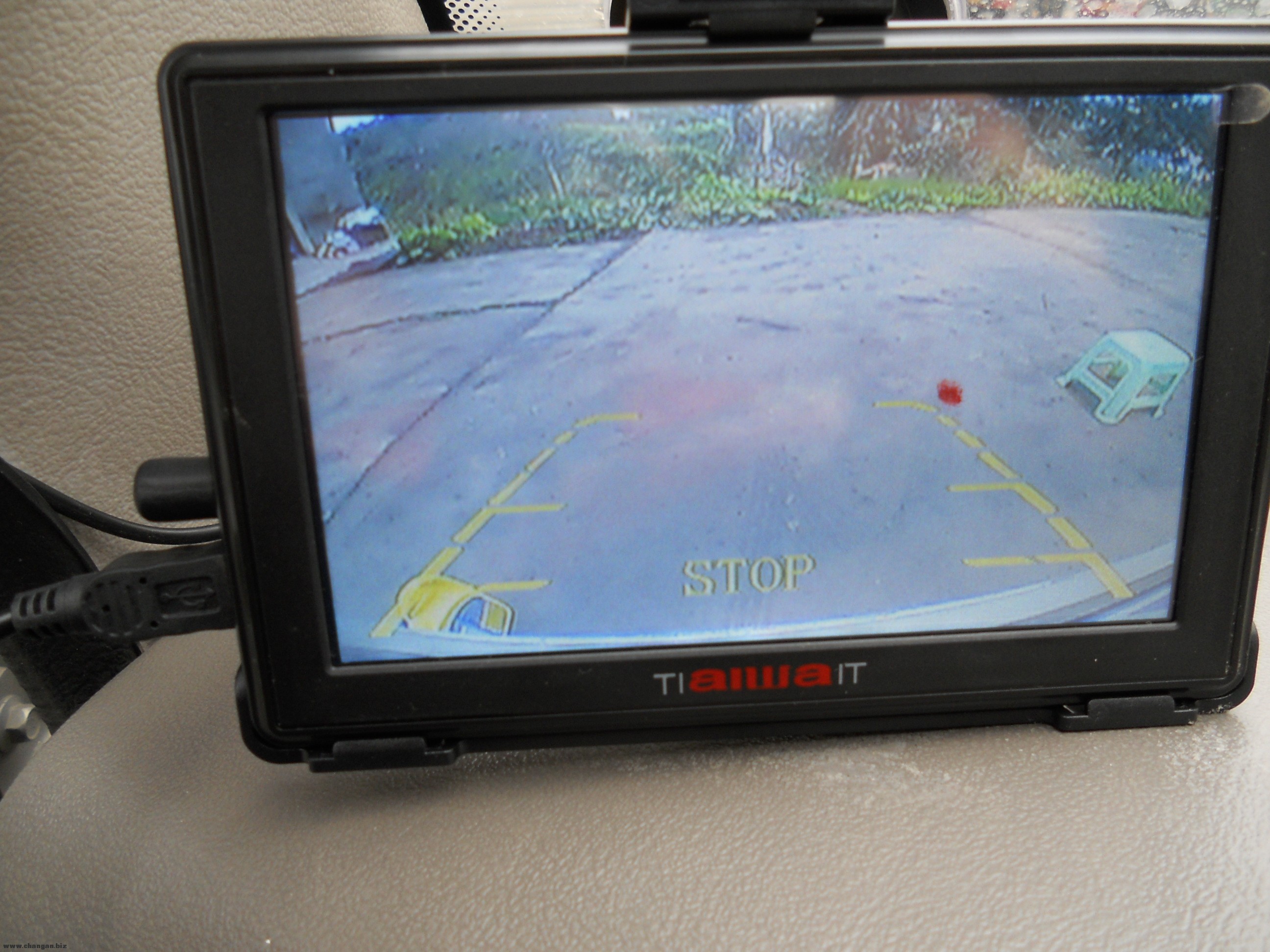

能看到保险杠,这就比较放心了,左右两边的死角也比较少,总体还是满意。昨天晚上倒车试了下夜视,挺清晰,忘记照相了,改天补上。
导航仪也是淘宝买的,298,带蓝牙16G内存,接电话方便多了。比老式导航好在能打火自动开机,熄火自动关机。现在妈妈再也不用担心我倒车咯-------------------------

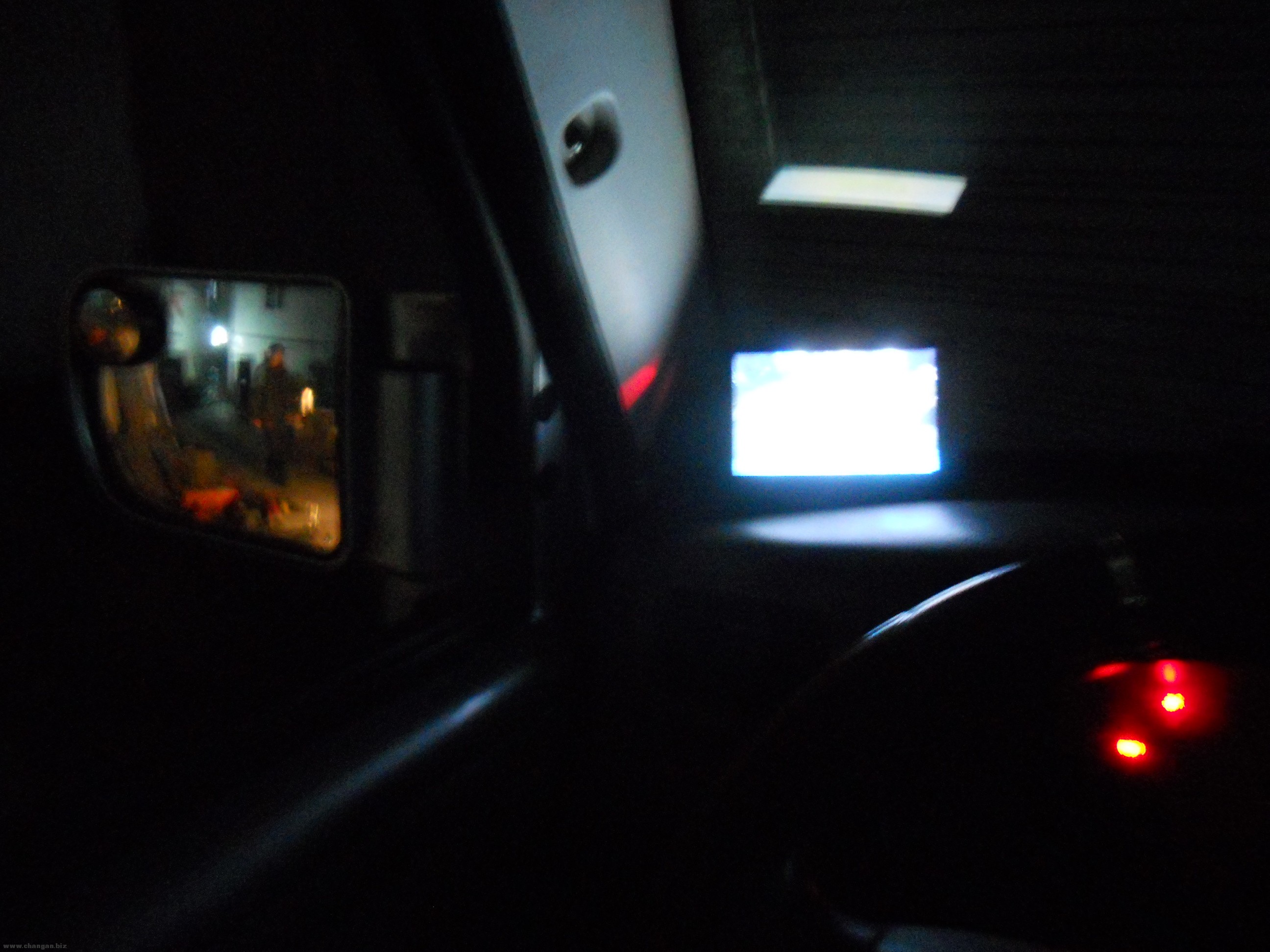

更新夜视效果,晚上使用也像白天一样,就是远处还是黑。用后视镜也能勉强看清,但就怕有什么沟沟坎坎的。
DSCN7680.JPG DSCN7679.JPG ------------------------------------------------------------------------------------------------------------------------------------------

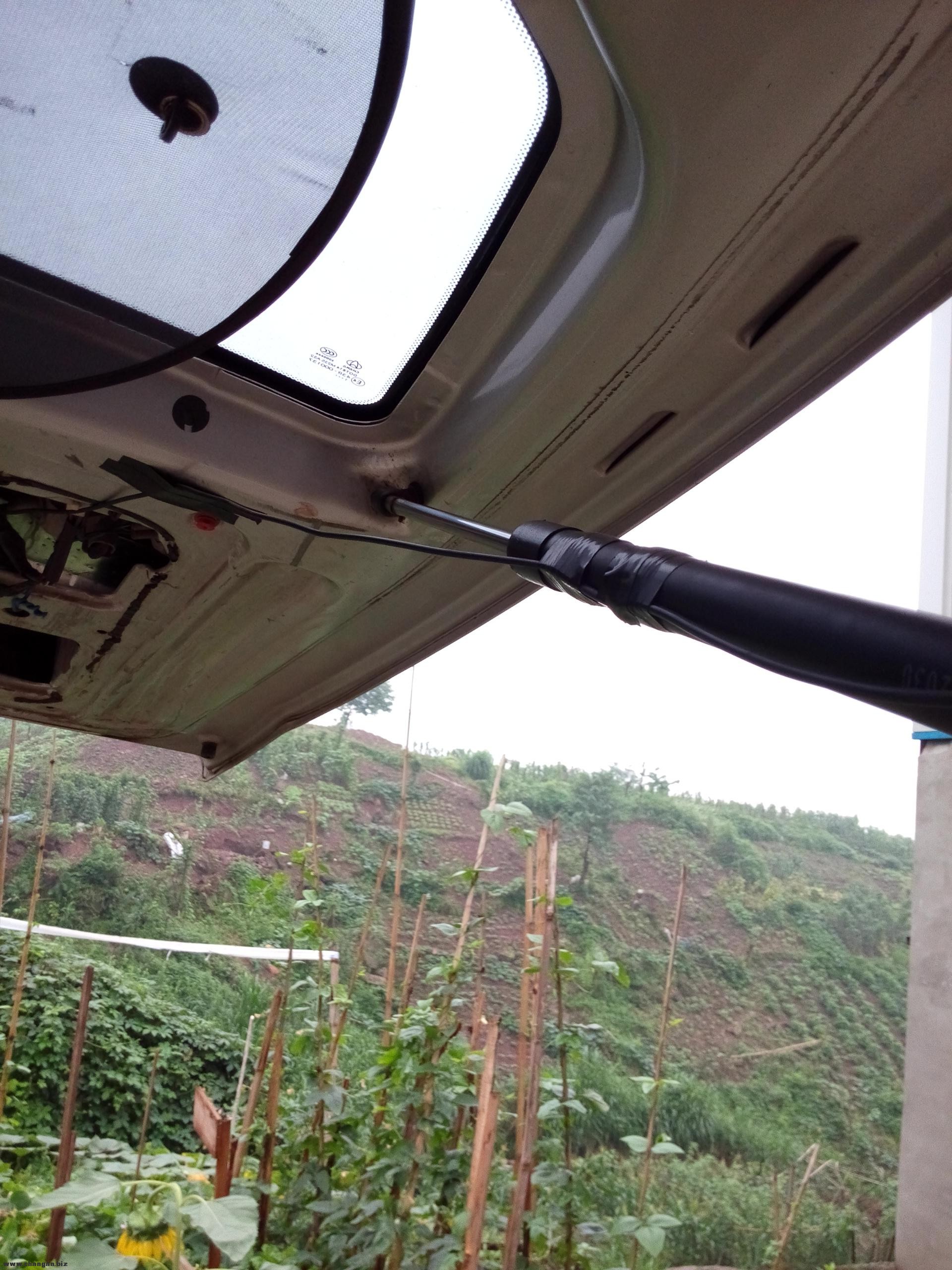

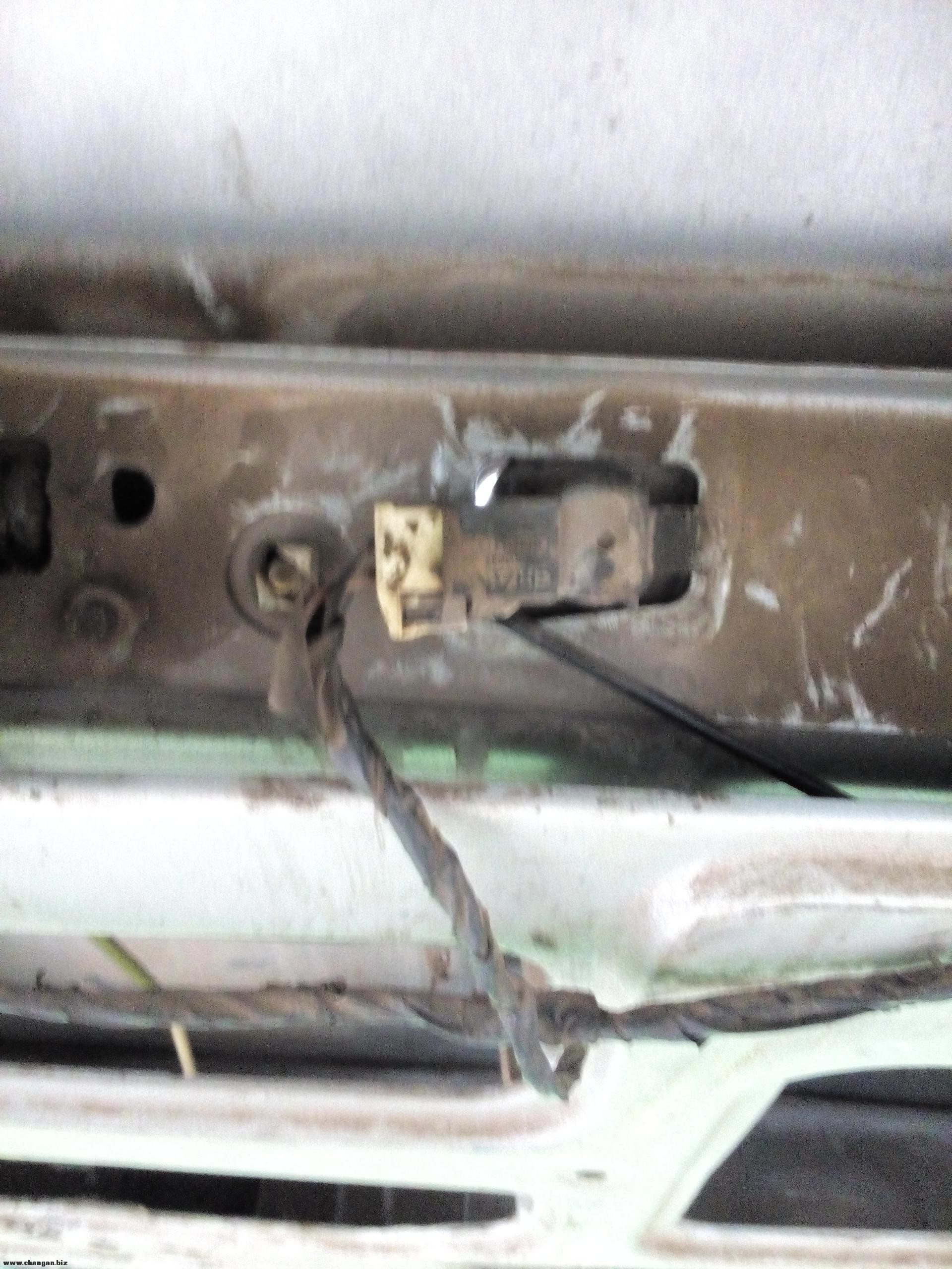

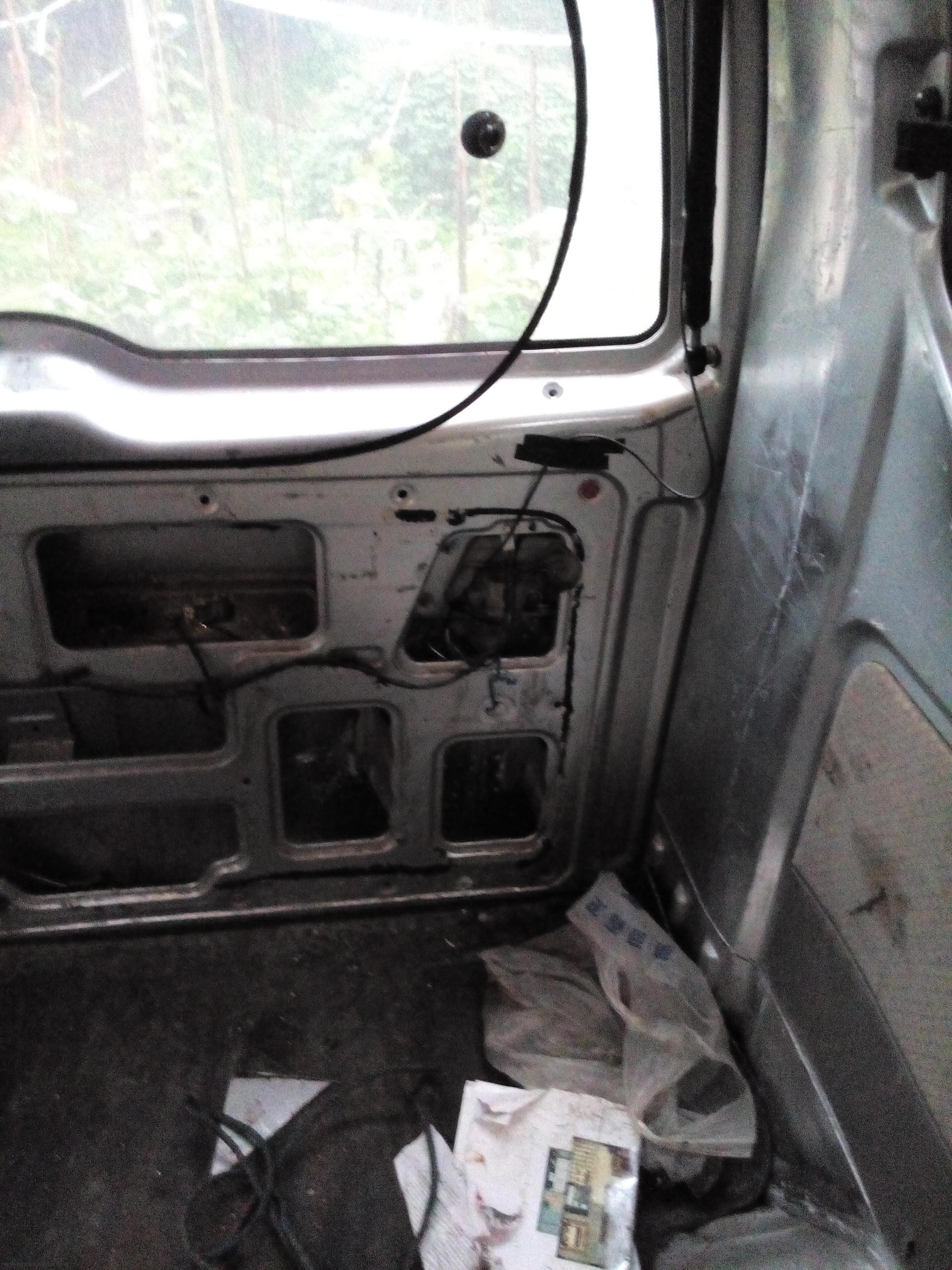

居然又上首页了,这次来更新哈走线,有点点暴力。几个月用下来还是可以,只有一两次不显示,其余都正常,夜视效果也很好。
摄像头的线从拍照灯边边的空隙穿出去,在倒车灯的线上取电。
没得装饰板了。。。就不讲究美观了。

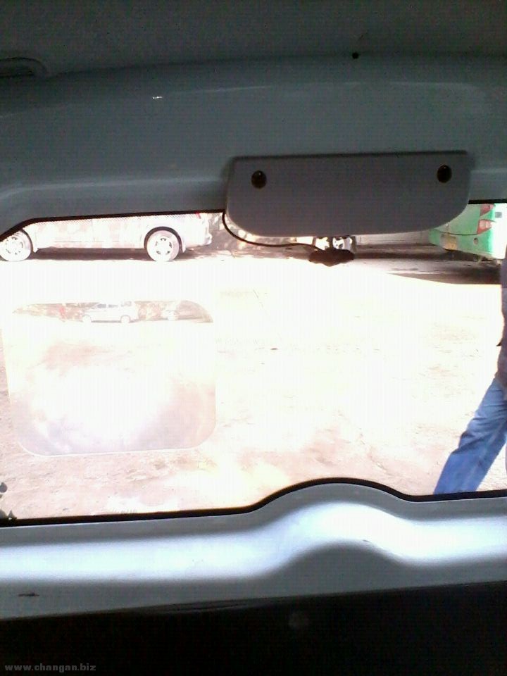

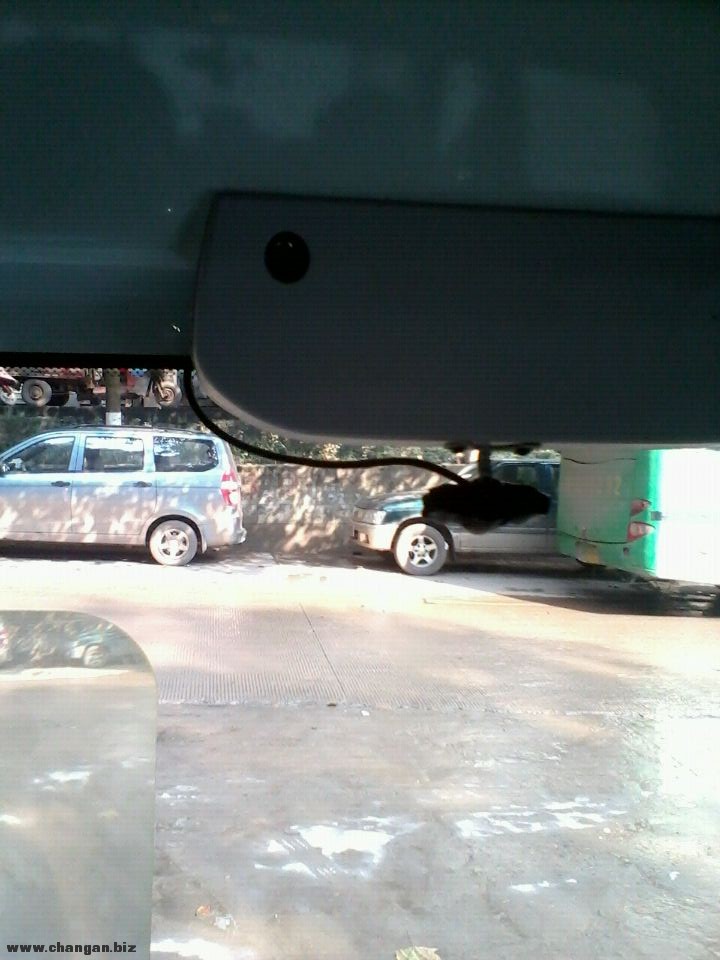

这点有点恼火,要考虑开关门,也可以从尾灯线嫩个走。当时觉得麻烦,就直接走外面。
沿着副手下面,一直走到驾驶室,接上GPS的av-in接口。搞定

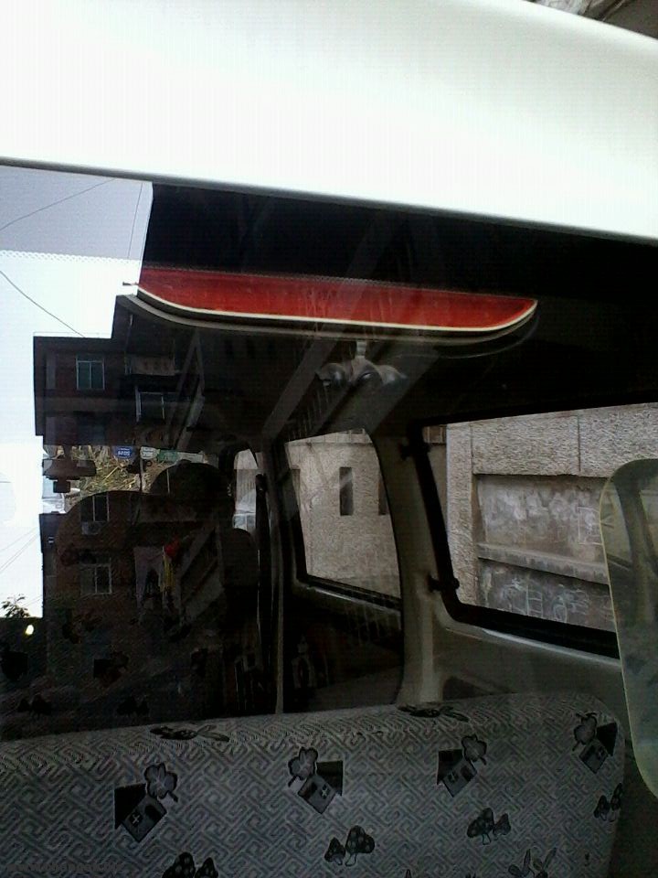

你们重庆不管牌照架啊 2代我的装在了高位刹车灯的下面 正好
是不是这个位置上?
wifi0s0597844680IMG_20140113_114858.jpg wifi0s0-2120074195IMG_20140113_120728.jpg wifi0s0-879706527IMG_20140113_114909.jpg wifi0s01561328796IMG_20140113_120720.jpg
是的就是这个位置  详情 回复 发表于 2014-3-2 08:25

习惯一个人 发表于 2014-2-28 16:18
是不是这个位置上?
装这里看不到下面吧,感觉还是装下面实用点
