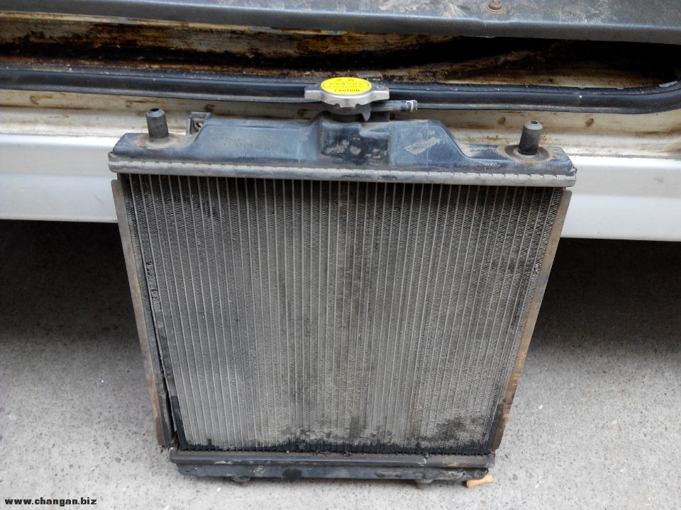

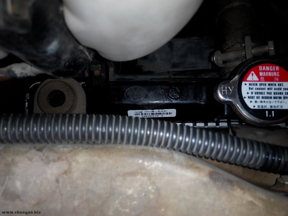

装好之后的效果:
买的产品还不错,2.5CM厚的:

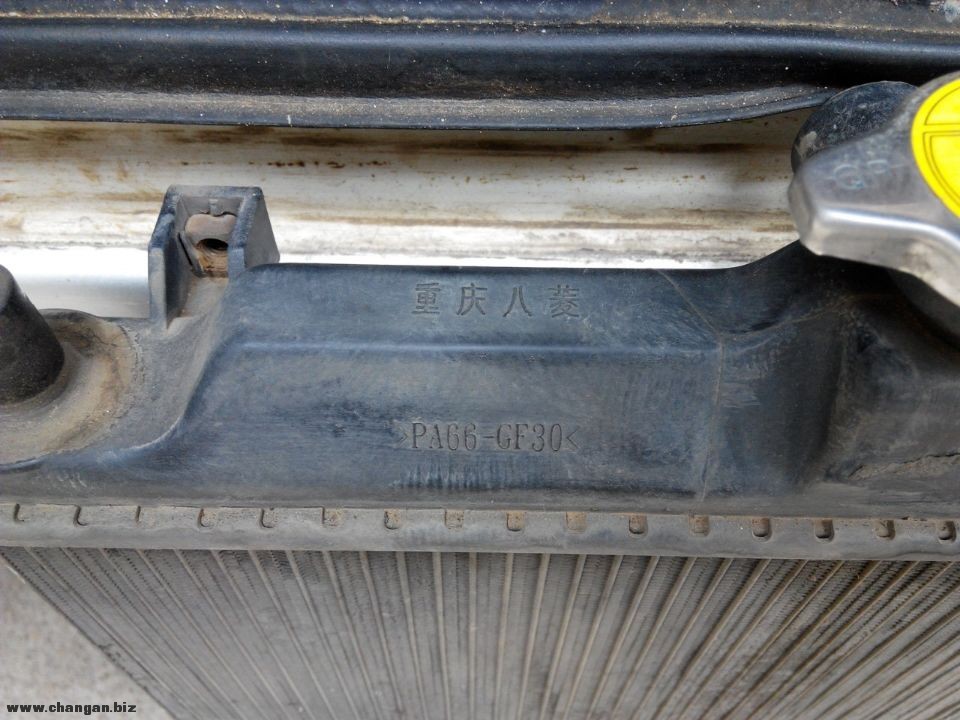

原来车上的,重庆八菱的品牌,应该是后换的,我手里已用三年多:

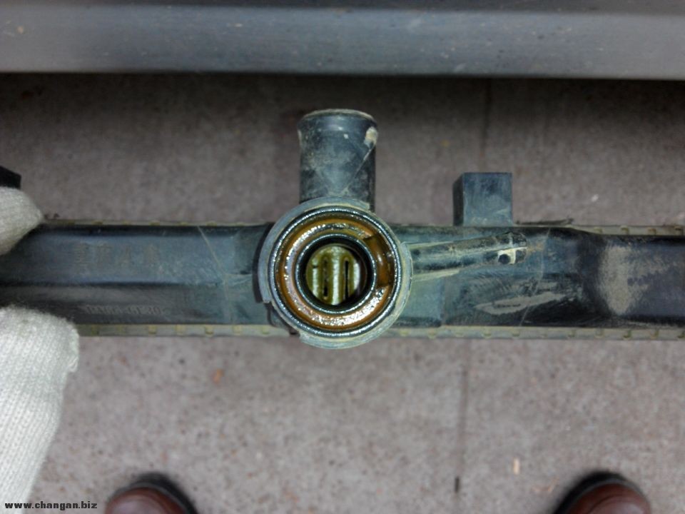

之所以换掉是因为左下角的一个卡子已经坏掉,导致最左侧的一条水道漏水了:
里面的水道也有些堵了,换是迟早的事啊。
