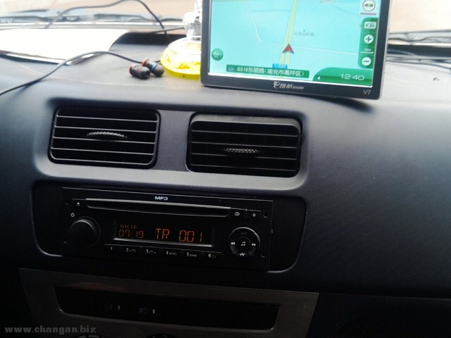

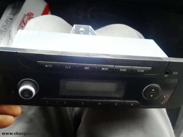

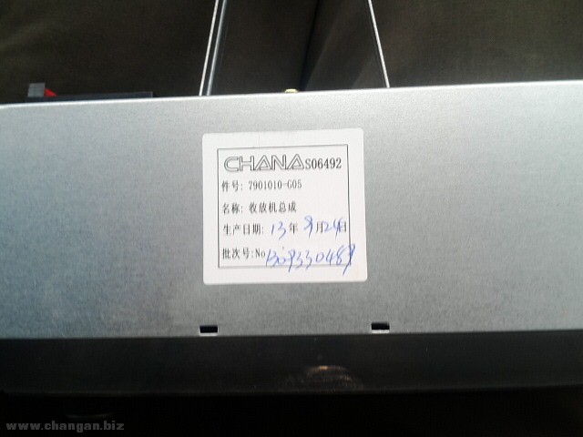

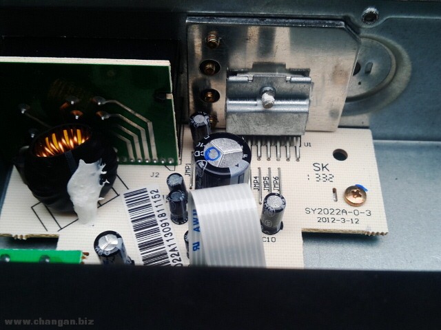

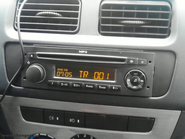

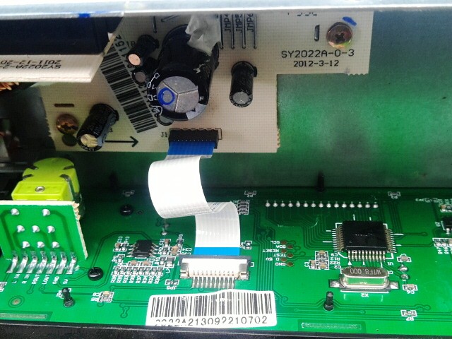

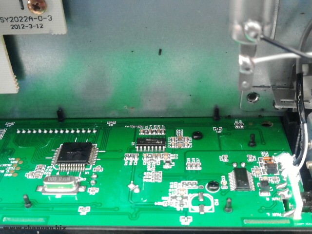

昨天帮朋友改的,原本是给后面加装两个喇叭,飞利浦4寸同轴(有5寸,6寸的,可是牛牛后面留的安装孔只能装下4寸)装上以后并联在原来的主机喇叭输出端子上,结果试机的时候前面小喇叭声音很大,后面太小听不到,又不能单独控制音量,于是建议朋友换一个4声道的CD主机,装好后高低音、前后左右音量可调,效果比原来好很多。配上导航放送的高清视频效果不错上图:
原车收音机
原车收音机
原车收音机功放,电源板,非常小功率也就10WX2
原车收音机开关部分
原车收音机开关部分
原车收音机收音部分
原车收音机收音部分
CD装好以后效果
CD装好以后效果
CD+导航视频播放
CD+导航视频播放
