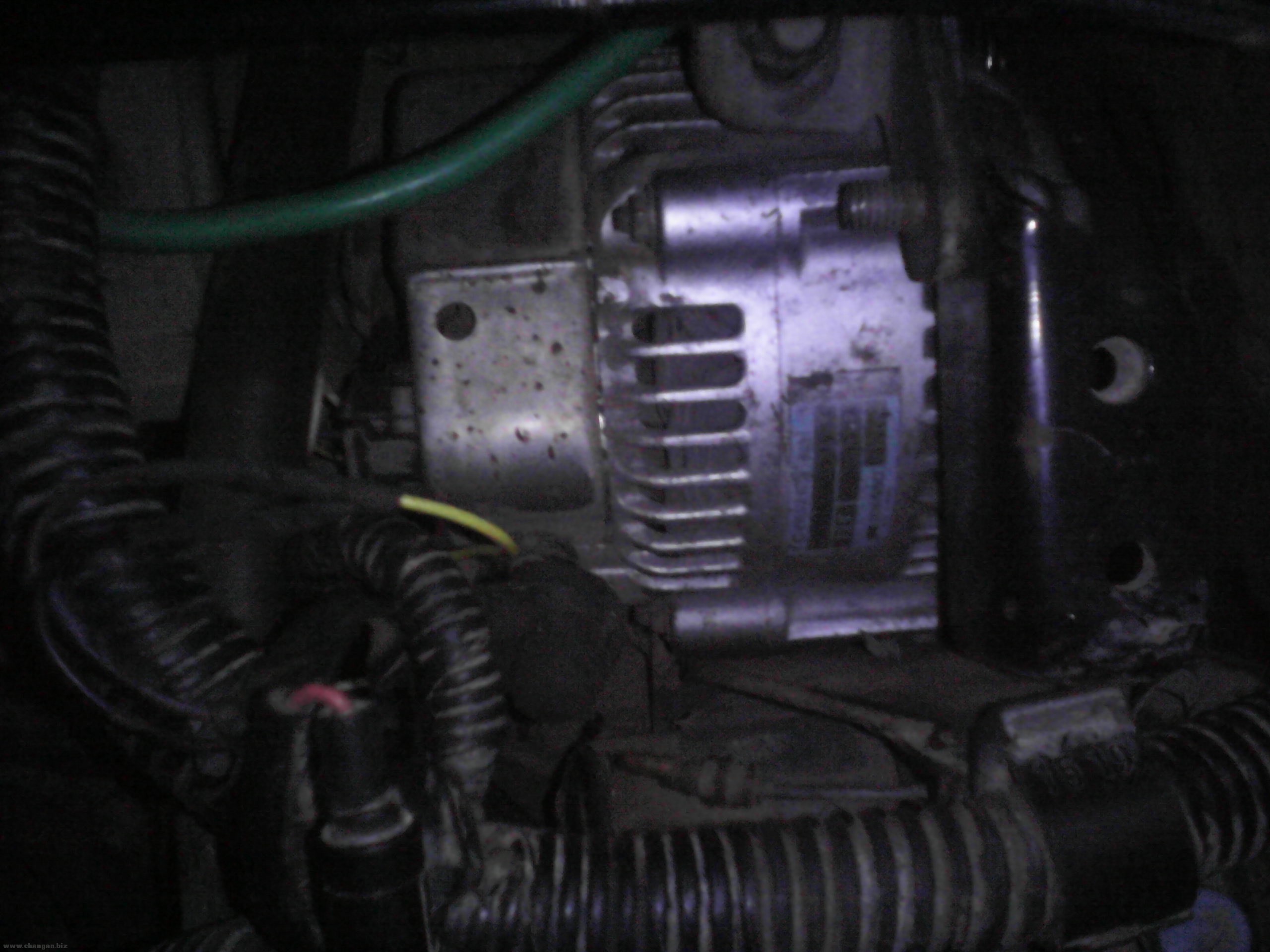

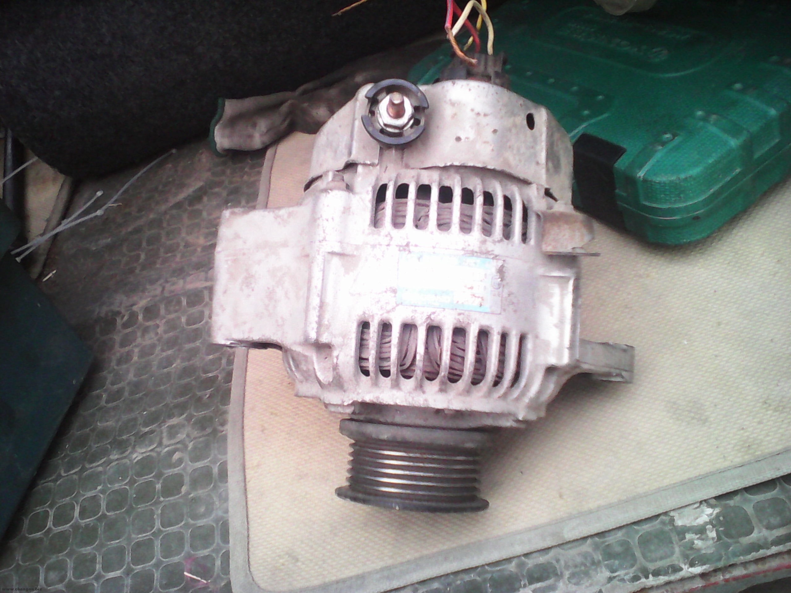

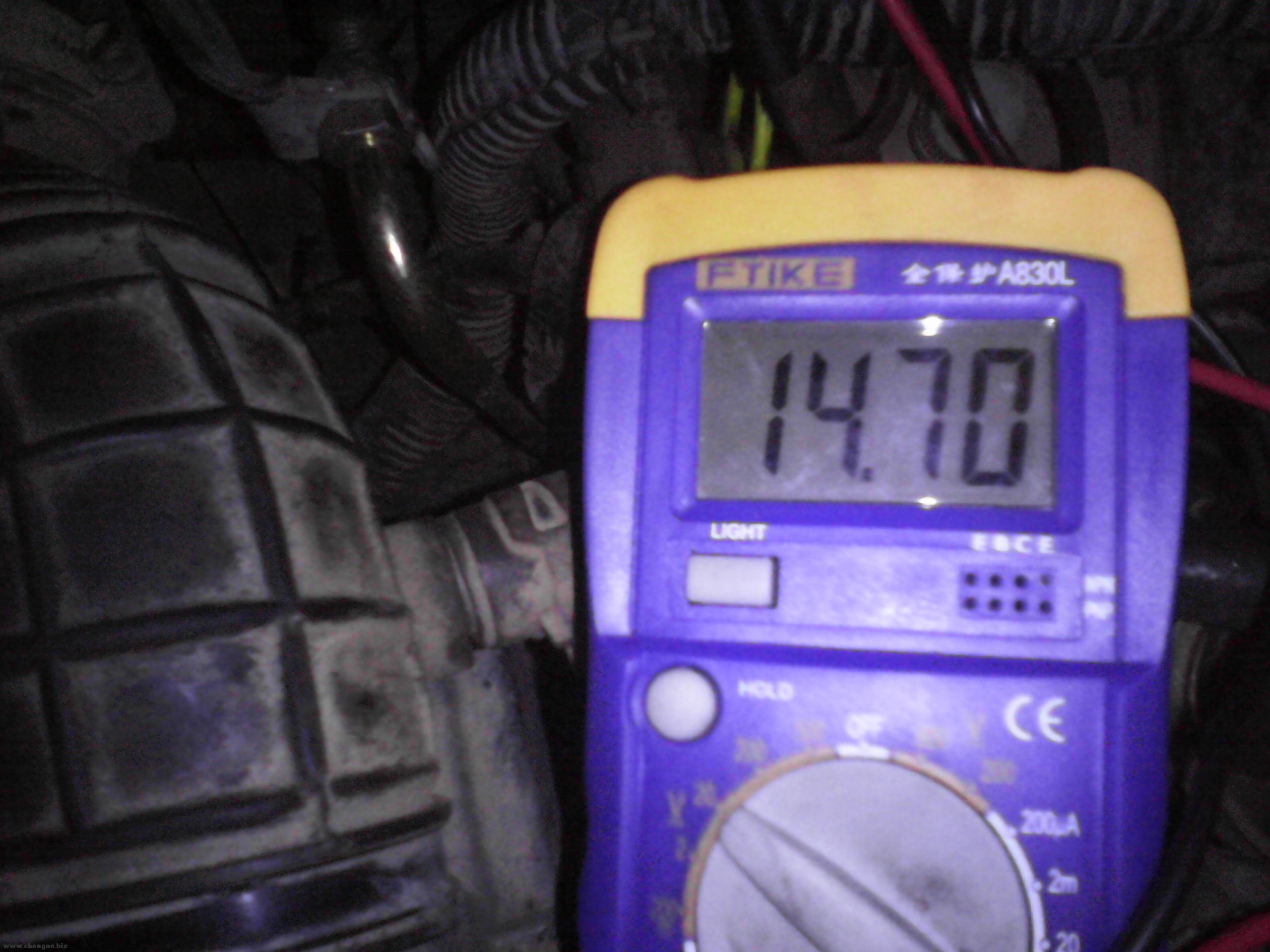

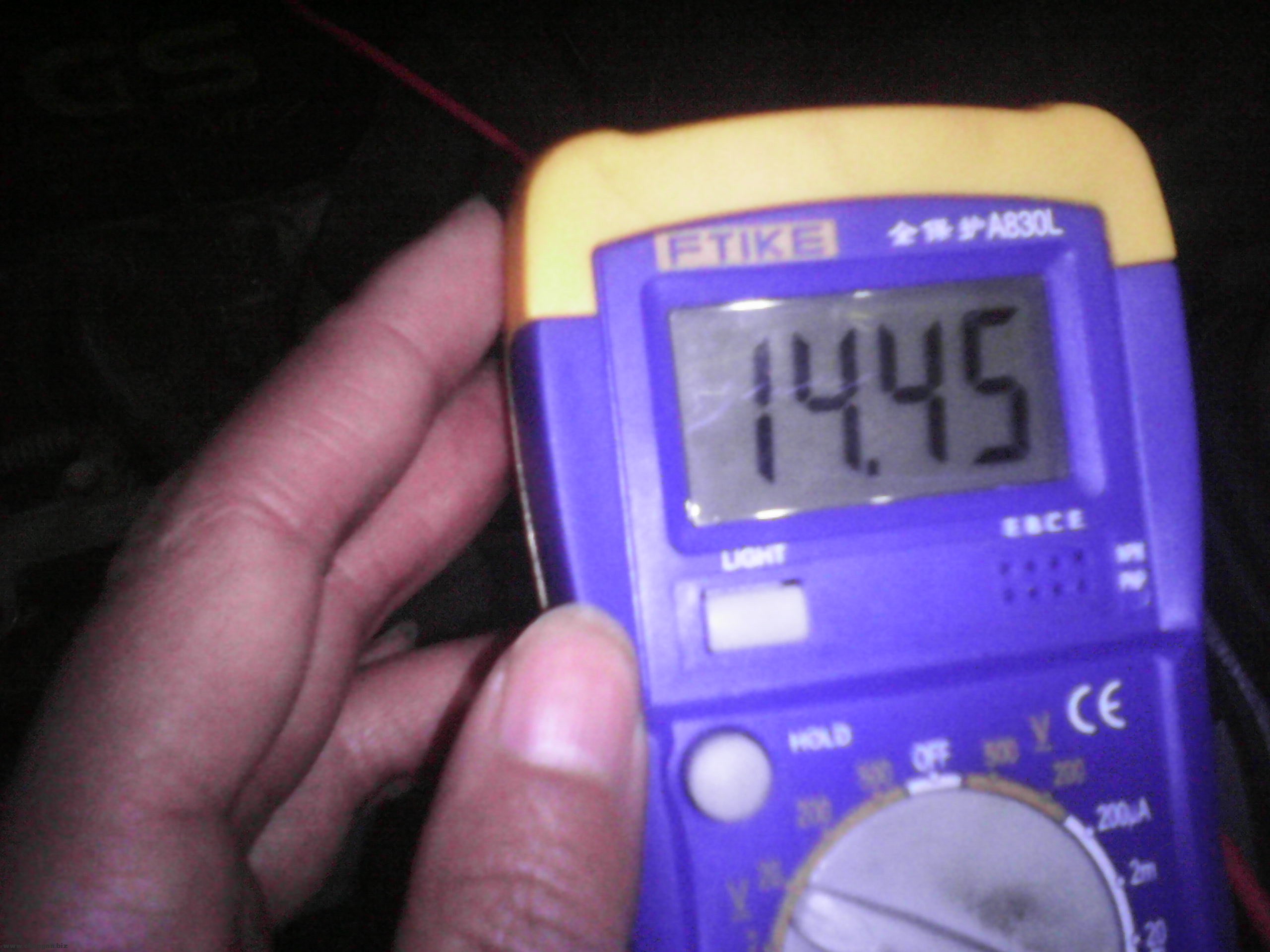

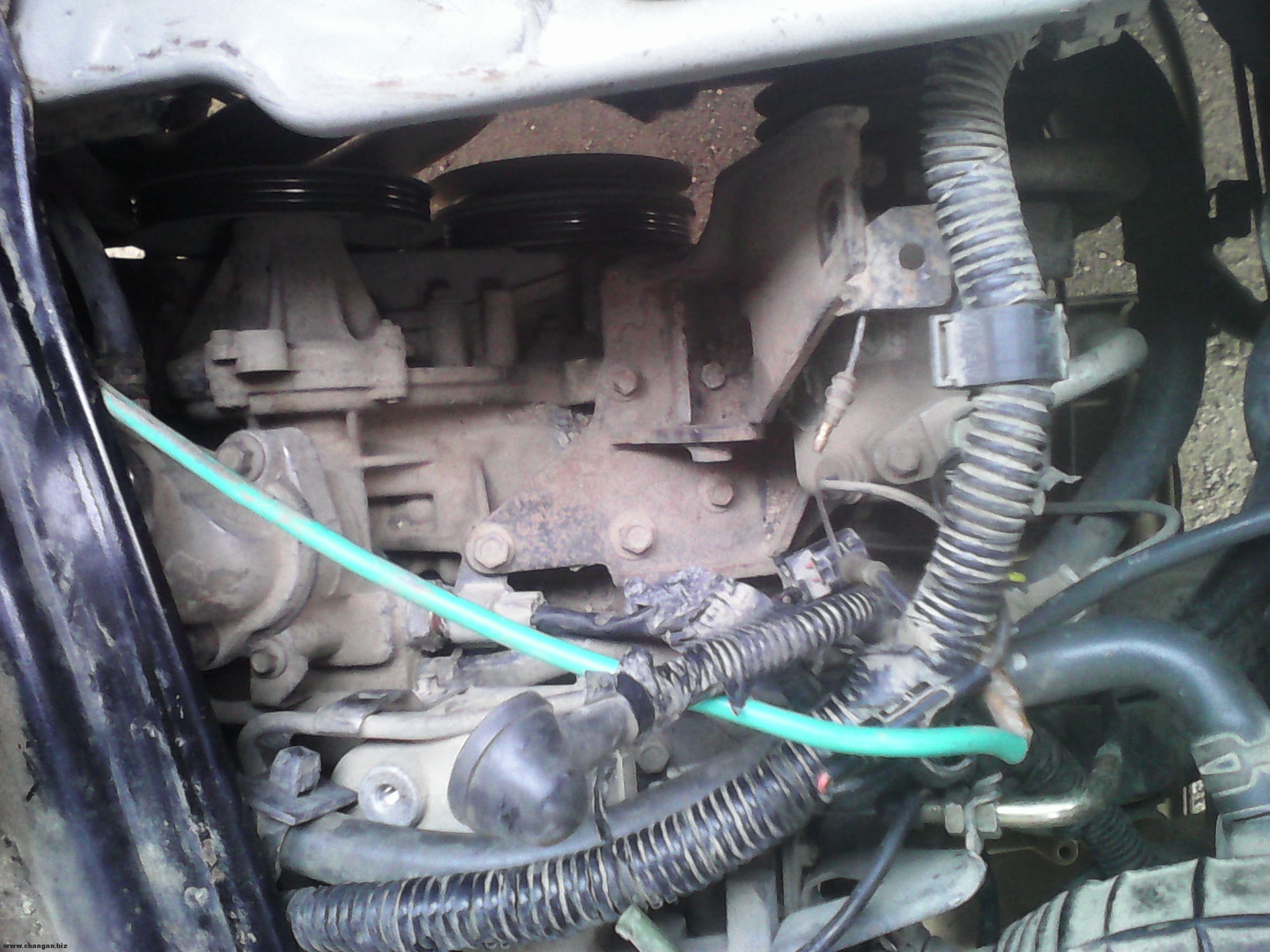

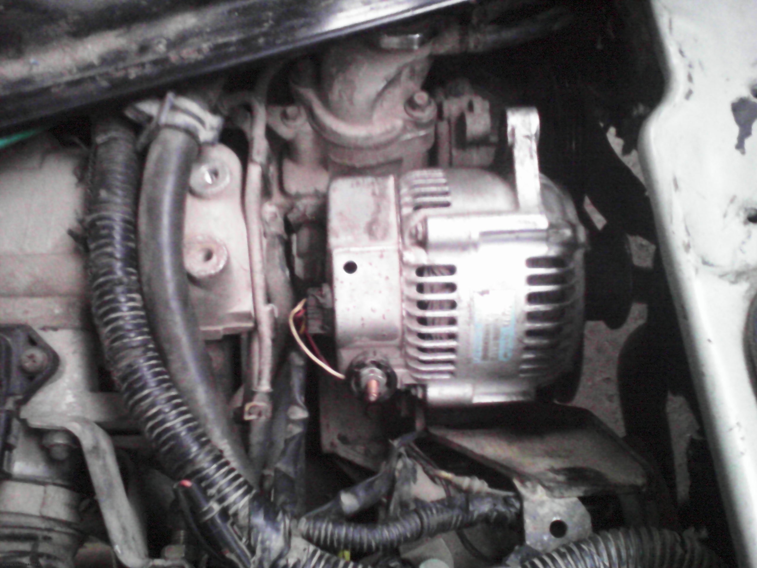

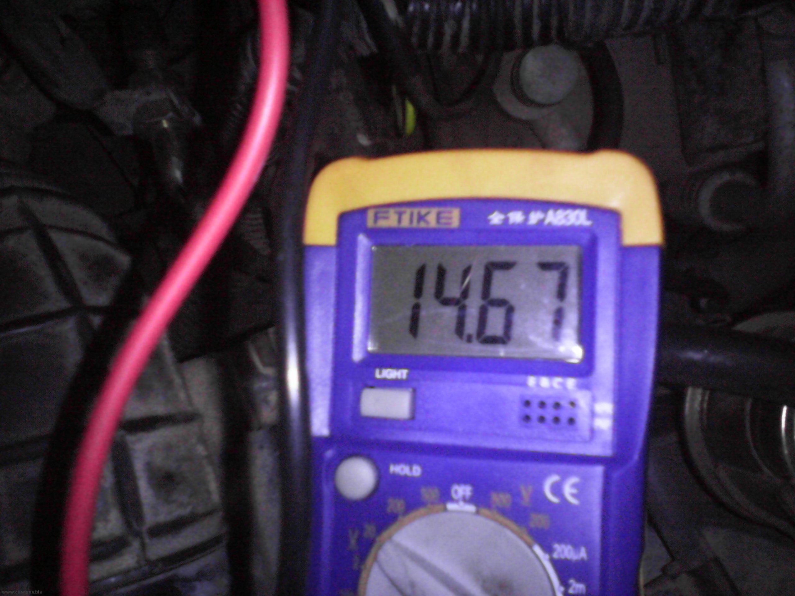

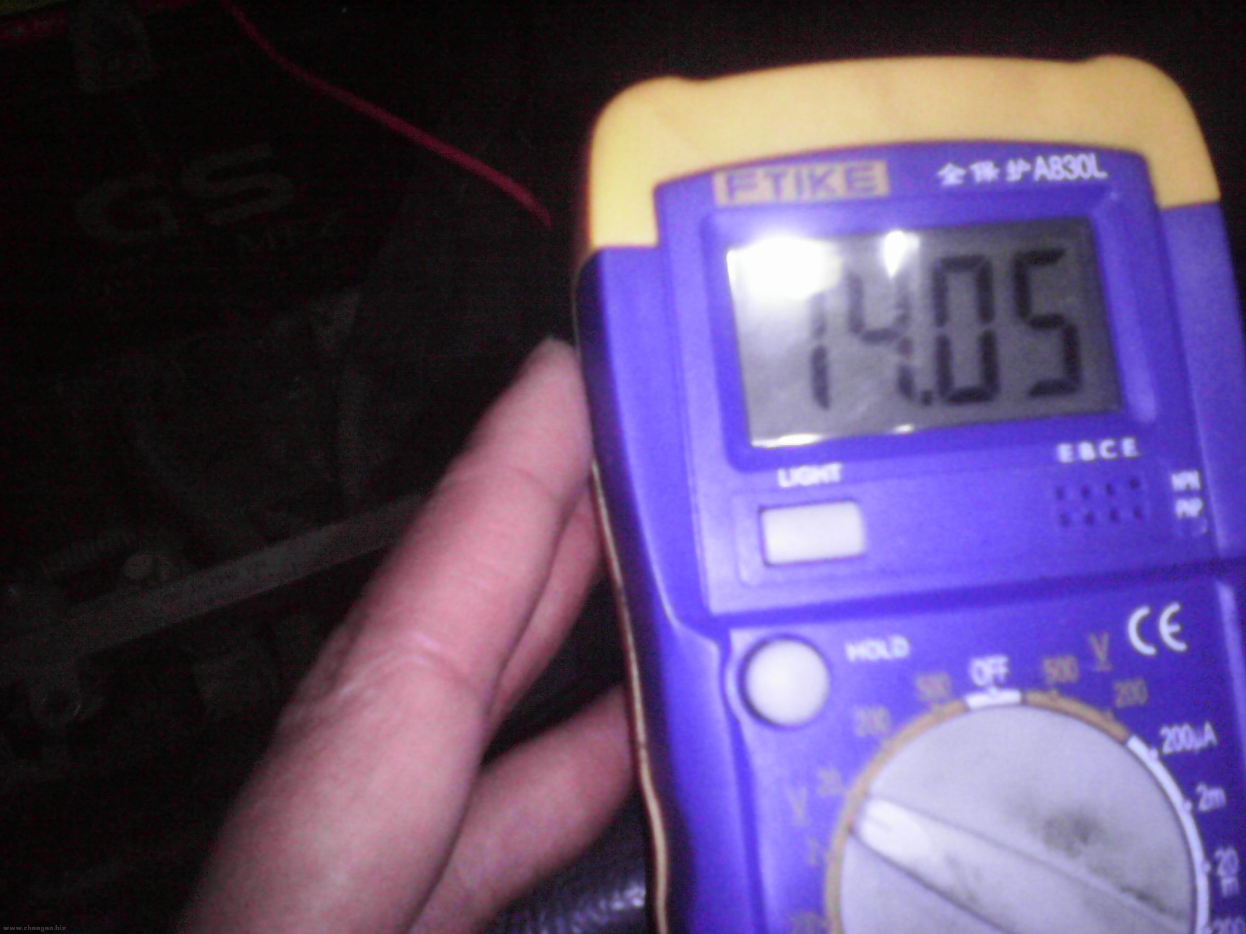

原车发电机在买回车来坏了     当时没法急用车就花了3百多换了个国产货   换上后启动车后电瓶灯亮需踩脚油门灯才能灭   找修车又重新给换了一个一切正常    当时没装电压表也不知道电压是否正常   当时也不太懂     到了冬天天冷早晨启动车难启动电瓶电量不足没法换了个新电瓶一切又正常    话说又一年到年底新换了一年多的电瓶又出现了去年的问题电量不足    怎么回事呢    本人干过一段时间黑租子   好停车听歌    跟这个有一定关系    故买了个电压表    电压确实是低    这就开始百度找问题    得知汽车在行驶途中电压低于13.4不给电瓶充电   冬天用电器多    电压一度在13.2    这可怎么办   论坛里查询有改发电机的  原车是14V  70A   所以有了改发电机的想法    有了想法就必须付诸行动    立刻动身拆车厂   找发电机    中间有点波折 在拆车厂没试验好坏也不会试 开始弄了一个   等我装上车后才得知不发电     不甘心又回去找   顺便学习了怎么检测发电机好坏    功夫不负有心人   让我又找到一个成色很新    回来后经过一番折腾装好接线一切正常     说说注意事项    找的进口发电机也就是日本货   腿脚稍微大一点   这需要磨磨腿才能转进去    在就是接线   发电机共三根线L  ID  S      L是灯线    ID   S都是磁场线       也好接   不过论坛里改过的都是加的继电器我也没加  一切正常   等有空也去搞个继电器试试     说了这么多啰嗦了半天   说正经的   电压没装前没弄表量   只是知道电器全开情况下电压13.2     低于电瓶充电电压     改装后电压    发电机输出电压14.7    电器全开14.67        电瓶端无负载14.45   电器全开14.05    电压很标准   怠速测量   加油门基本没变化   说明发电机状态佳     真是啰嗦半天    看图吧     求精
电瓶无负载电压
电瓶无负载电压
发电机
发电机
已装好的样子
已装好的样子
装一半
装一半
拆下原车发电机
拆下原车发电机
发电机全开电器电压
发电机全开电器电压
发电机无负载电压
发电机无负载电压
电瓶电器全开电压
电瓶电器全开电压

补充一点    原车发电机皮带轮是4PK    这个发电机是6PK   由于原车与这个发电机中心轴直径不一样   轮大小也不一样没法用    用的我上个坏的5PK皮带轮    轮大小基本差不多    一样用用的最里面的齿       卸皮带轮用风炮最好卸不费劲
