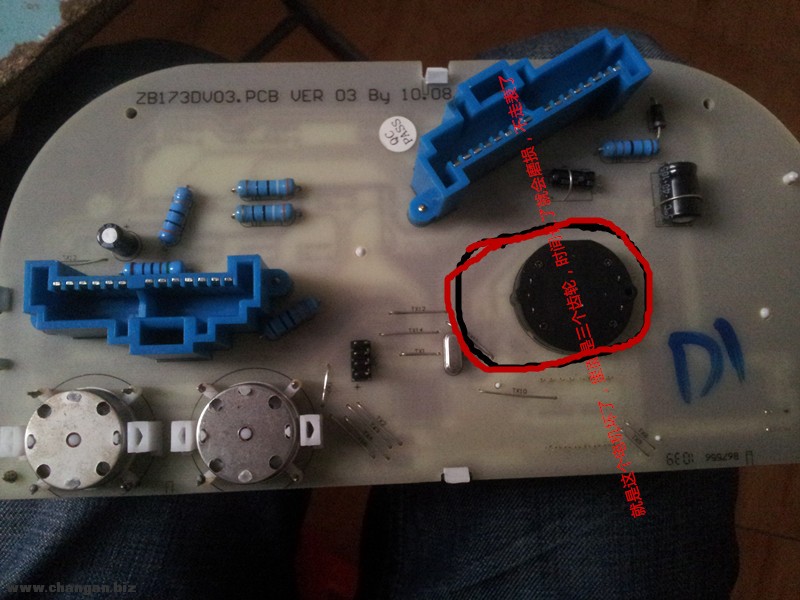

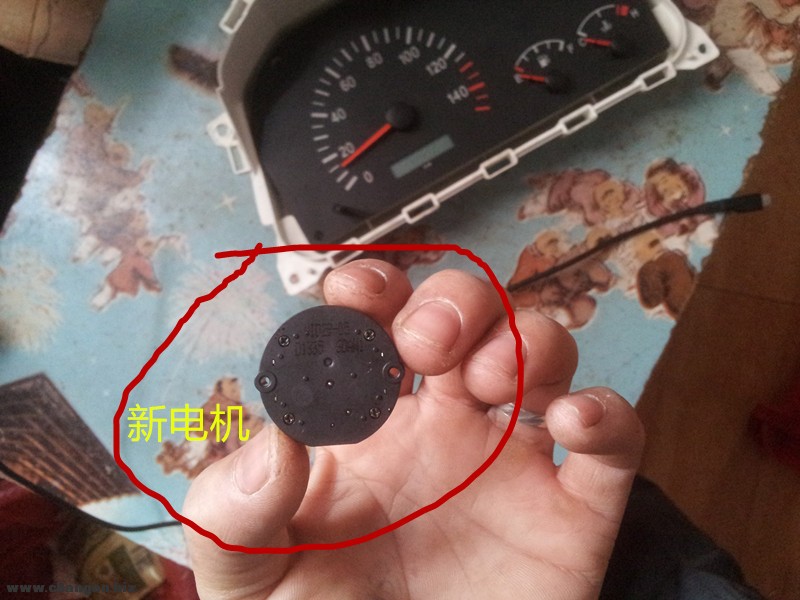

前段时间车车的里程表针不动了,,但液晶显示完好,在万能的X宝搜了下,,发现换个步进电机就行,,直接拍了,带运费用的顺丰总价31.5元完美修复,仪表的电机型号是VID29-5,修复过程很简单,焊下原表的电机,装上新电机,,加焊就可以了,,取燃油表和温度指针的时候要小心。很紧,搞坏指针的麻烦了。我搞了好久才取下,用得是小小的尖嘴钳才取下。 20140209_125730_副本.jpg 20140209_125425_副本.jpg
