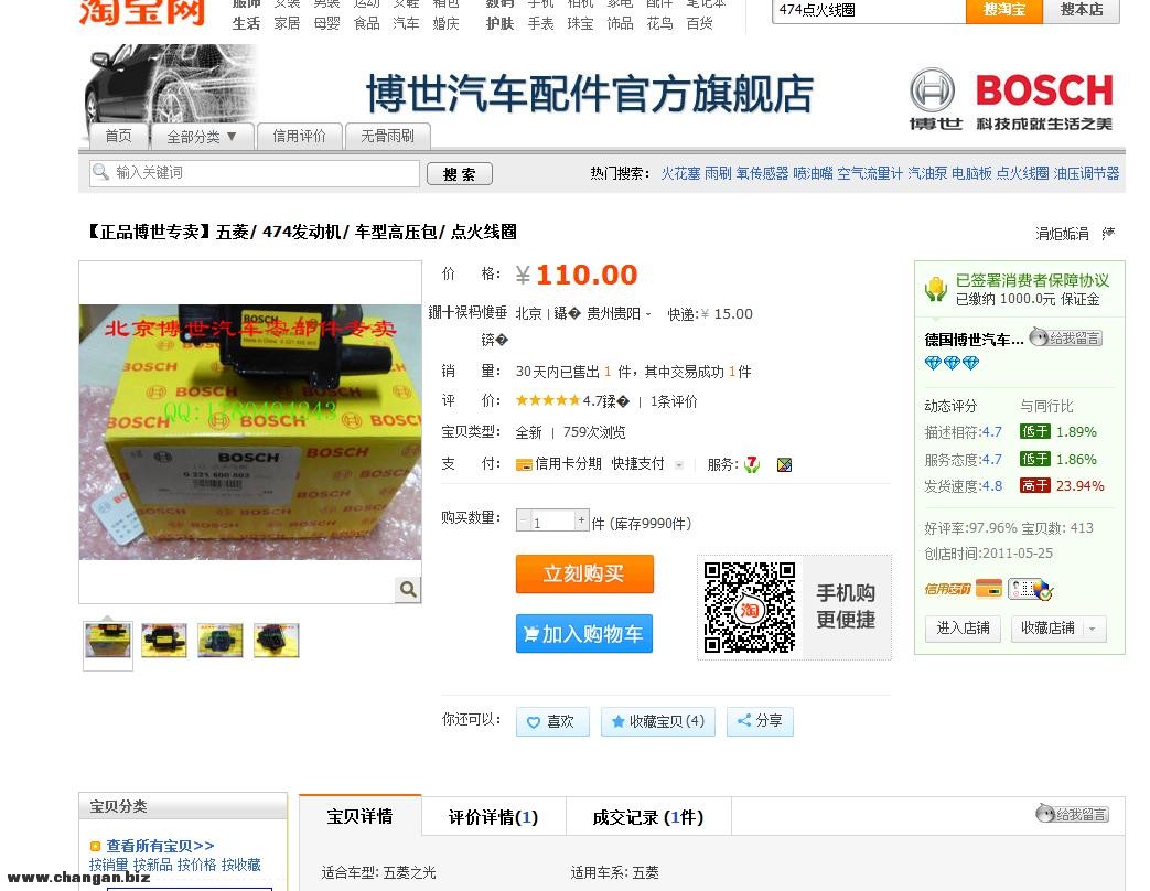

五菱/ 474发动机/ 点火线圈_____________长安474发动机能用不???????
