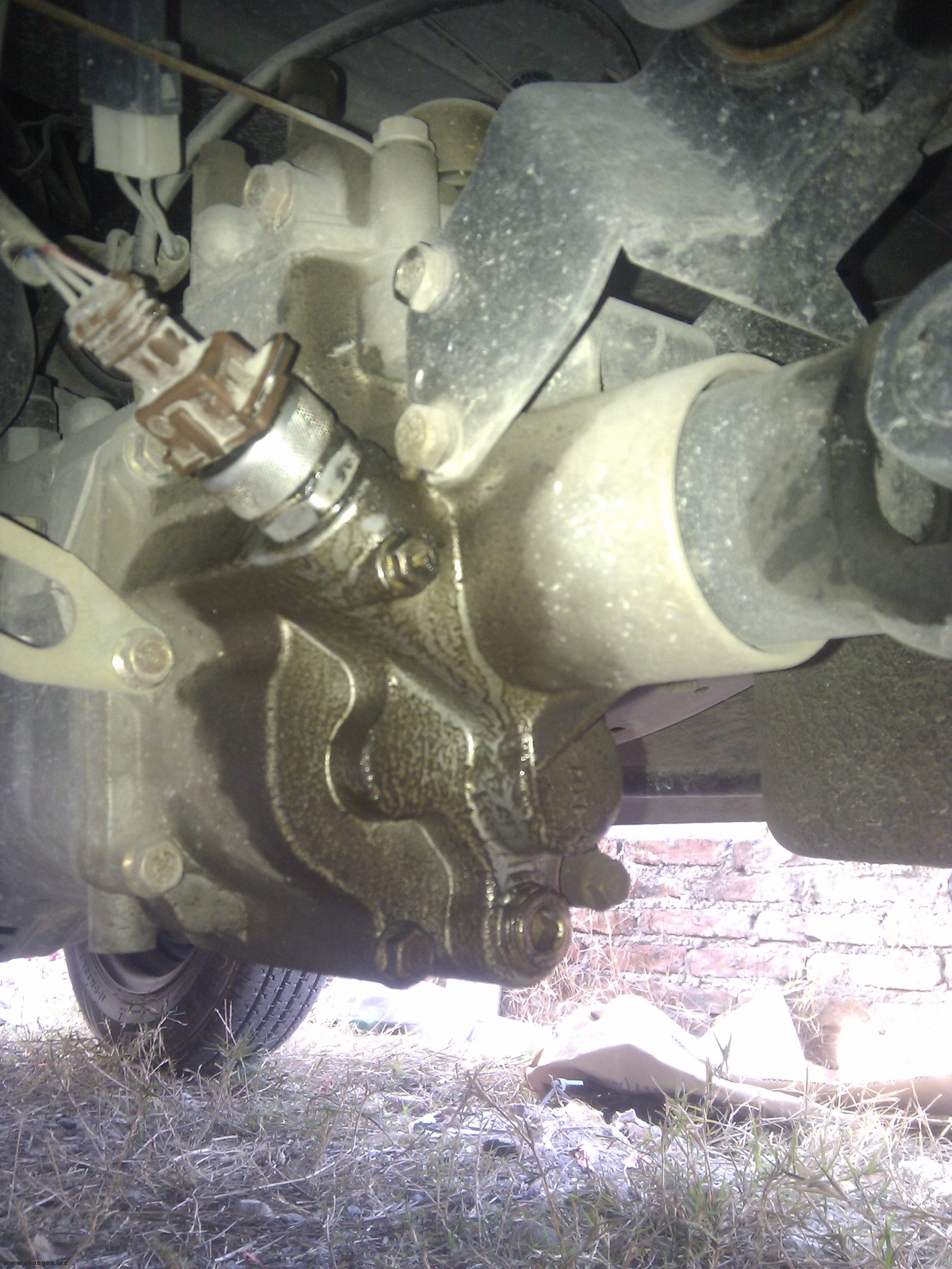

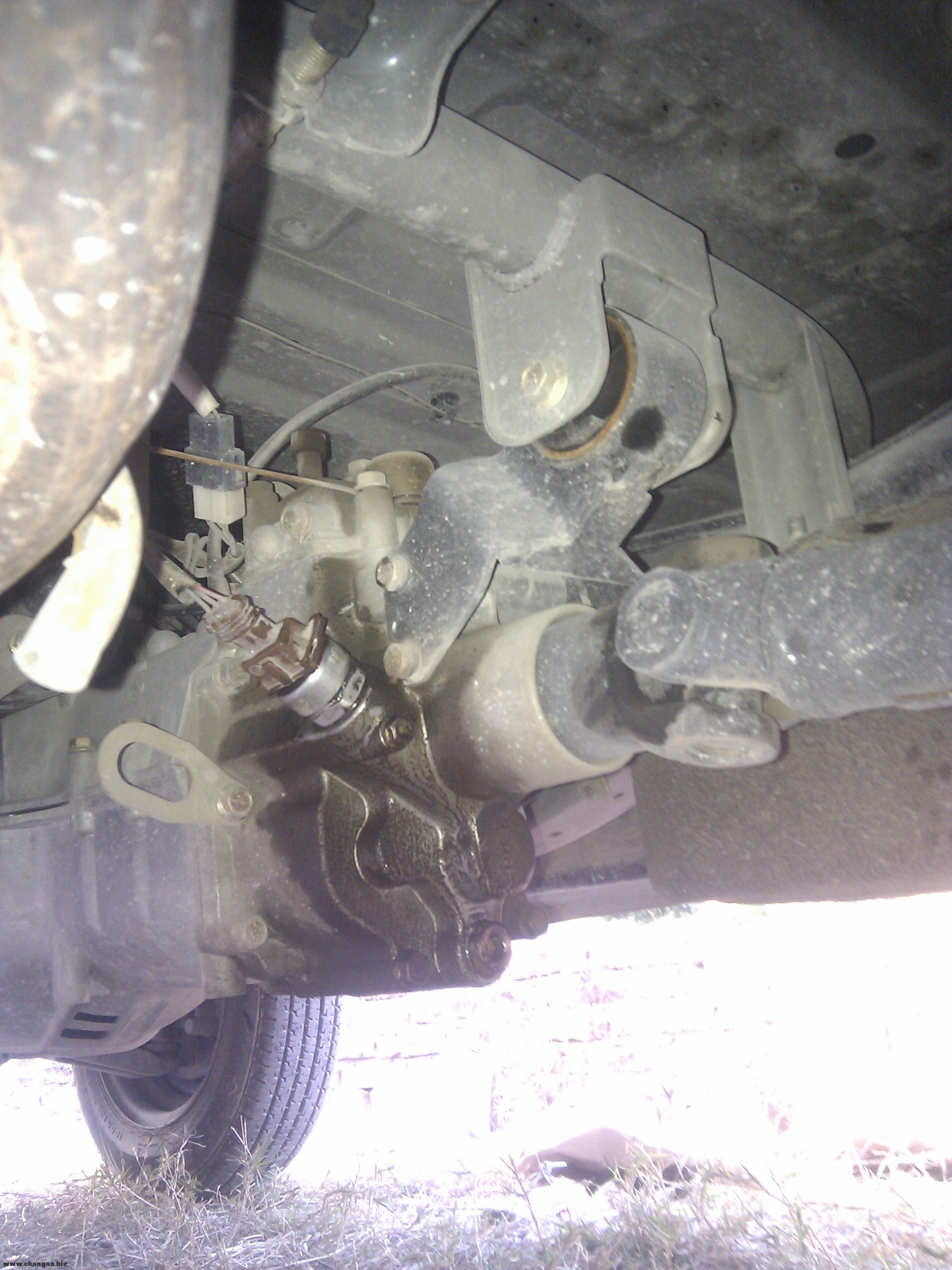

新车不到一年,才4千公里,底盘变速箱漏油

来个图 大家好看看
发表于 2014-1-31 17:38:52 | 显示全部楼层
转速传感器 ,没事的。或者拆下来打一点密封胶就好了

给4s搞,大概多少钱?我不会搞

没事的,车速传感器渗油是小面包的常事,只要不滴就行,实在看着难受就打上玻璃胶。{:soso_e144:}
