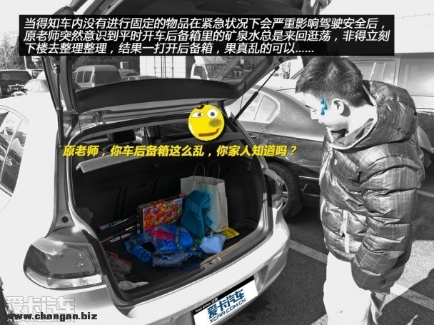

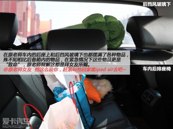

各位车主可能都有这样的体会:如果车内的物品不加以固定,在日常行驶转弯或制动时,这些物品会随之来回移动。而当紧急制动或者被追尾时,这些物品则会向前或向后迅速冲击车厢,甚至会冲到前挡风玻璃上,这样对车辆的安全行驶带来巨大的威胁,同时也会对物品带来损伤,由此看来对车内物品进行固定还是十分有必要。
我们建议:要将车内物品尽可能的都放置在后备箱内,并对后备箱内的物品加以有效的固定,同时避免在后座上和后挡风玻璃下放置物品。

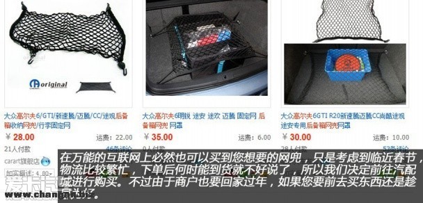

其实在4S店内也可买到后备箱固定网兜,只是有了原厂的噱头价格普遍偏高,毕竟是个小用品,本人认为完全没有必要。因为从我们在汽配城购买的网兜看,质量还是很有保障的。而由于是小用品,砍价的空间并不大,网上和汽配城的售价也相差无几。
在购买时也要记得选择适合自己车型的网兜,因为这种网兜一般都是专车专用,通用性并不强。

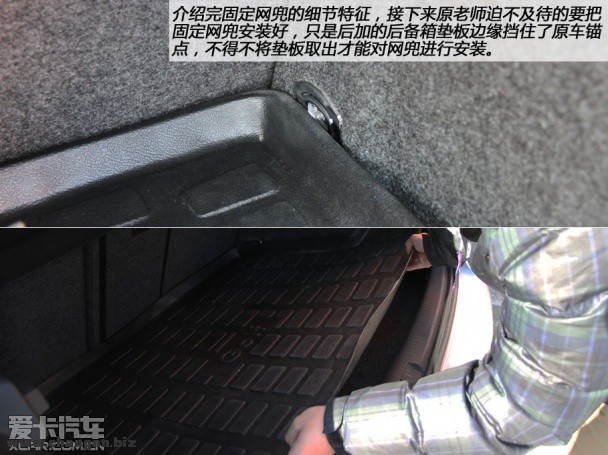

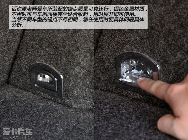

这类固定网兜普遍需要原车后备箱内配有固定锚点,不过如今国产车型中配有后备箱固定锚点的已经不多了。因此在购买固定网兜前,要先查看一下自己爱车后备箱有无配备锚点,确定有锚点后再进行购买。

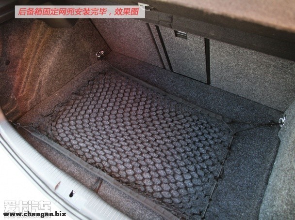

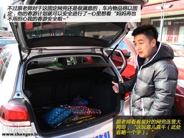

固定网兜的安装方法十分简单,将网兜四角的挂钩钩住车内的对应锚点即可。注意,为了方便安装,之前需要将网兜充分展开,这样在安装时就避免了网兜缠在一起,节省了安装时间。而由于安装网兜时需要俯身进入后备箱内进行操作,因此在起身时要特别留意避免磕碰头部。
3其它固定用品

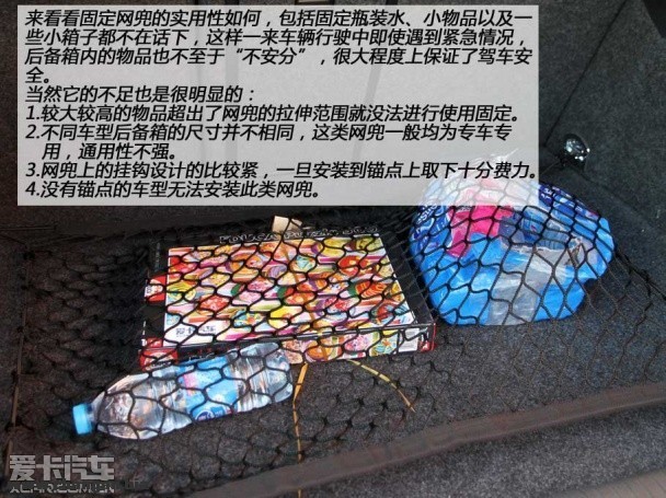

固定网兜的实用性还是值得肯定的,对于我们日常后备箱携带的物品,比如纯净水、雨伞、掸子都能得到很好的固定,对一些体积不大的箱子同样可以进行固定,只是碍于网兜尺寸及伸展程度的限制,固定一些较大尺寸的物品就有些困难了。

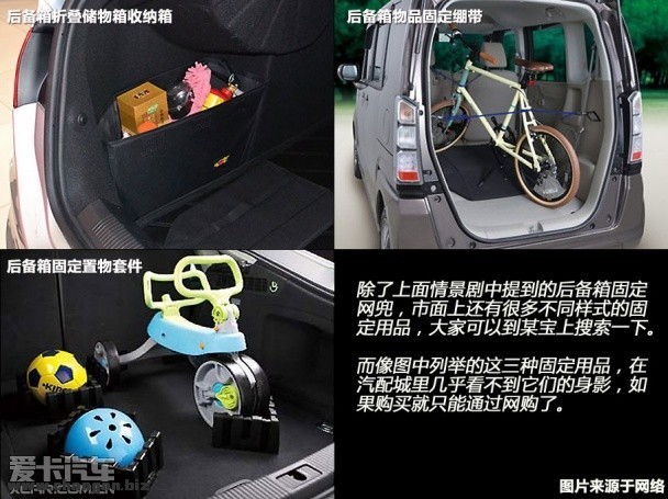

上面我们提到固定网兜的使用必须要求原车后备箱内配有固定锚点,而如果后备箱内没有锚点的车型该如何是好呢?其实大可不必和网兜较真,市面上还有许多可以固定后备箱内物品的小用品。
而在购买方面,汽配城内的商户主要售卖固定网兜,对于其它的固定用品还是建议大家通过网购的方式进行购买。
有相当一部分车主都会在后备箱内放置一个储物箱,收纳后备箱中一些零散的物品,让后备箱看起来整洁不少。不过由于这类储物箱并没有防滑的功能,在车辆紧急制动时会发生位移,同样给行车安全带来隐患,因此我们并不建议您使用这种储物箱。当然,为了图省事继续使用的话要将储物箱顶住后排座椅的后背上,避免紧急制动时对座椅产生的冲击。
