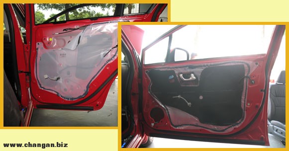

做隔音自然首先就是把车门拆卸干净啦

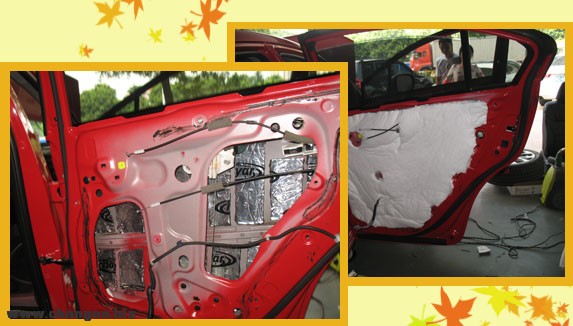

车门内侧粘贴第一层博亚隔音,外表粘贴第二层,主要是为了减震降噪,以及密封的作用。做好车门隔音可以提升音响音质,使音响效果更加清晰低频更加结实。再加上一层棉

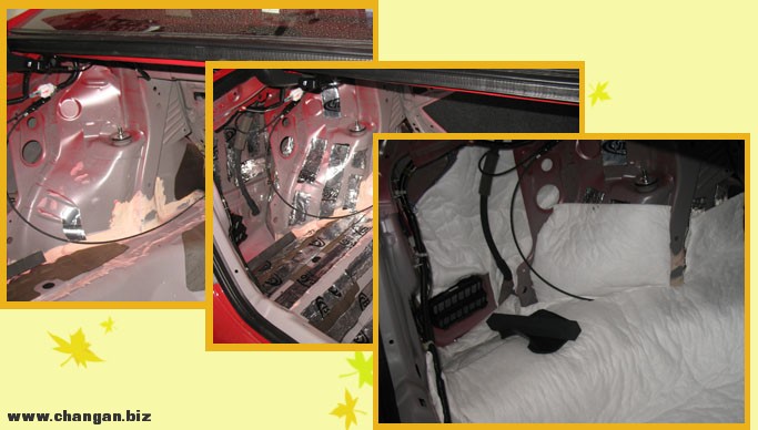

后翼子板隔音,只有贴住那些空腔才能减少噪音

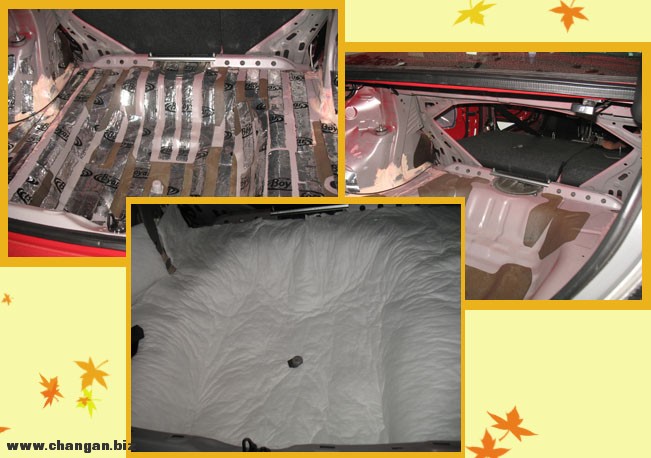

后备箱隔音处理可使车身在行驶中更加紧固,平稳,还有助于低音音质的提升。

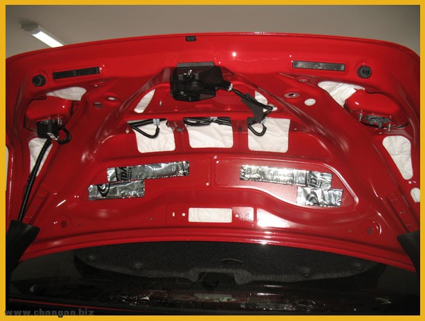

后尾盖的隔音处理 粘贴于最薄弱的环节减少车体薄弱部分震动噪音的产生
