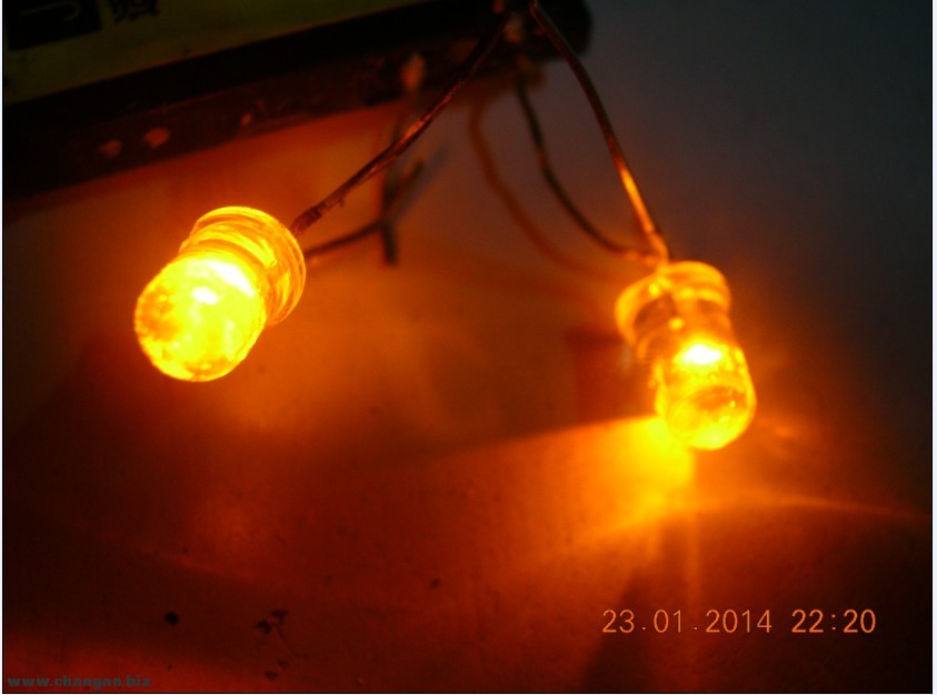

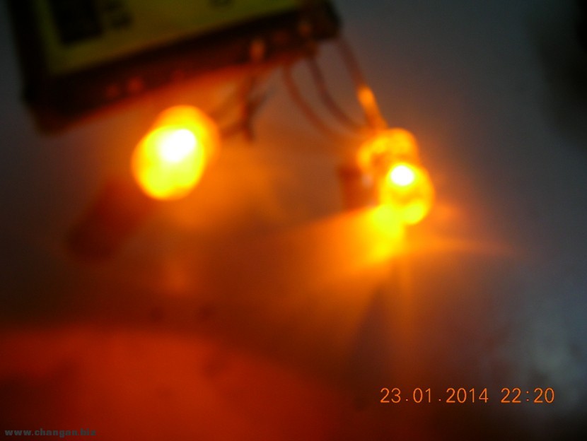

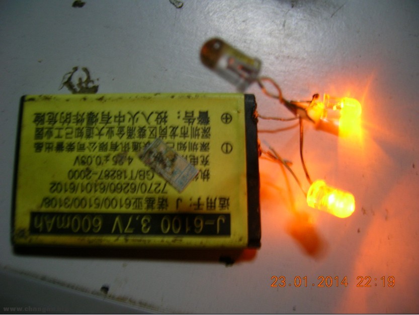

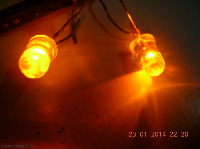

如何自己给6363的后视镜加装转向灯?有没有制作的过程?手里有许多黄色的发光二极管

刚改过,灯珠每个3.2伏的,把他串联起来接到转向灯就可以了

一边用多少个发光管

四个串联就行了,注意防水
