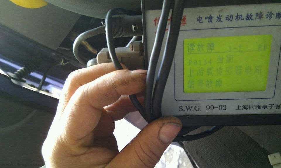

故障灯一直亮,今天去检测了,4S说应该是氧传感器问题,但我上两周已换新的了,仍有故障码,清除后,开十公里左右,故障灯又亮。维修师傅说先加一箱97油用一下,再看。

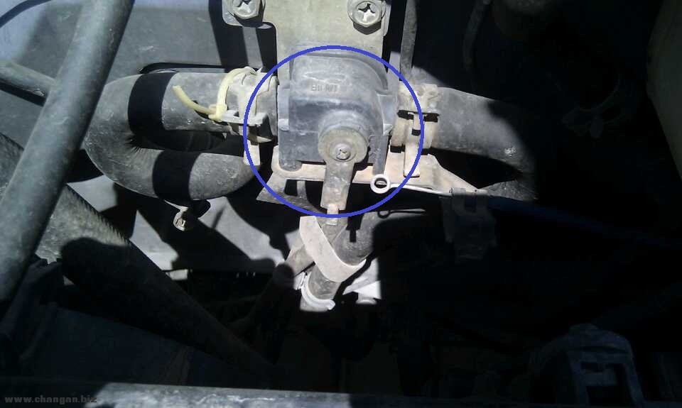

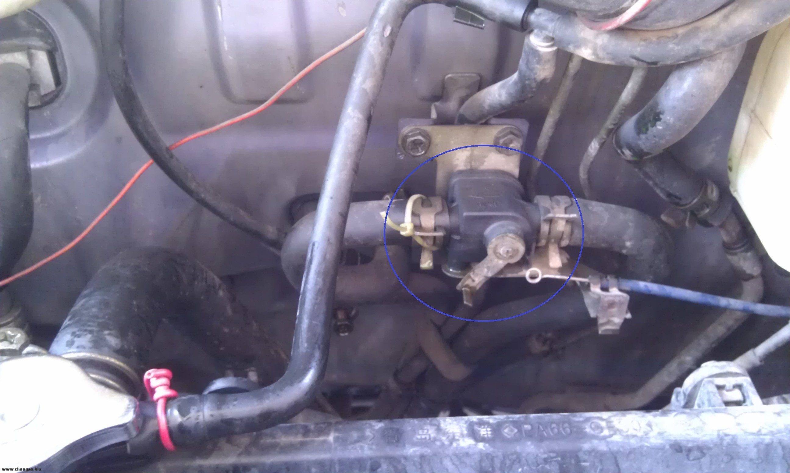

另外,想请问一下,下图是什么接口?那个开关拔向哪个位置才正常?
发表于 2014-1-18 16:26:37 | 显示全部楼层
这个是暖风小水箱开关,开热风和打空调时需要用到它
发表于 2014-1-18 16:40:48 | 显示全部楼层
楼上正解
 楼主| 发表于 2014-1-18 16:49:21 | 显示全部楼层
谢谢回复,请问那个开关拔向哪个位置才正常?
另外,氧传感器这情况,要继续换新的吗??我怕换新的,故障依旧,或者不耐用,这东西不便宜啊。
发表于 2014-1-18 19:33:27 | 显示全部楼层
暖风开关拨到右边是热风

{:soso_e100:}  氧传感器问题,有没车友给点意见呢?
发表于 2014-1-18 20:39:53 | 显示全部楼层
应该是前氧传感器没连接好吧。
发表于 2014-1-18 20:42:53 | 显示全部楼层
{:soso_e107:}
 楼主| 发表于 2014-1-18 21:22:19 | 显示全部楼层
击鼓召唤恶魔 发表于 2014-1-18 20:39
应该是前氧传感器没连接好吧。
应该不会吧,那个接口有点“自动”的,都接到尽了。
