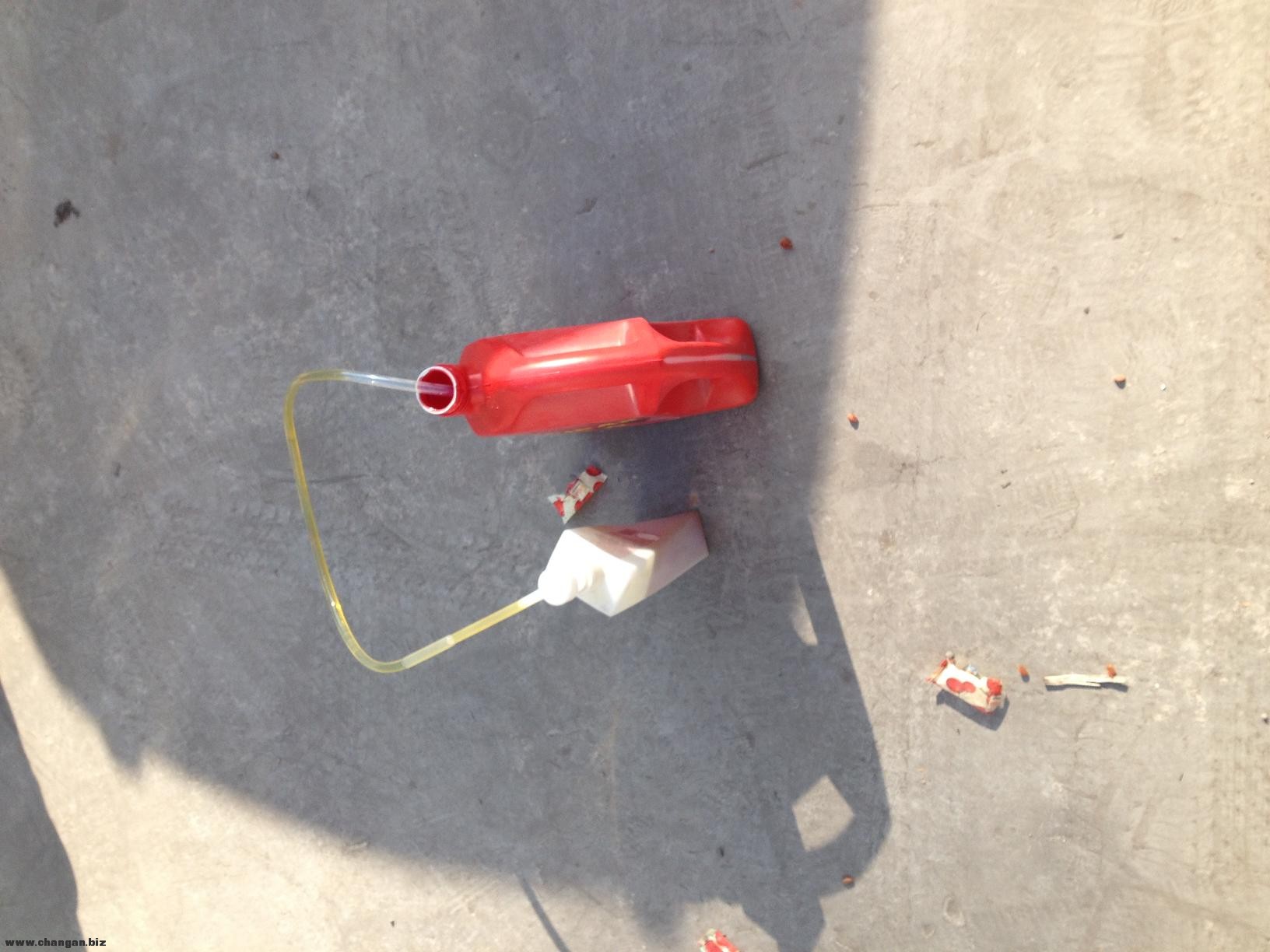

自制工具更换齿轮油和变速箱油
发表于 2014-1-18 13:35:46 | 显示全部楼层 |阅读模式

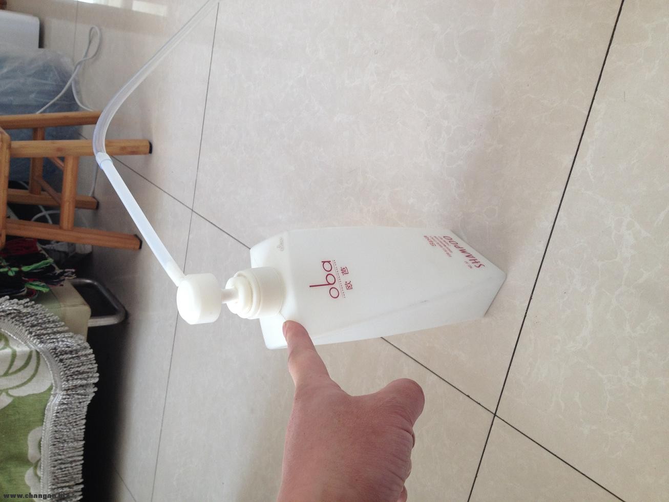

你可能没操作过,手一点都不酸,这东西不能急,压快以后油就抽不上来了,要慢点压,均匀一下一下就行!反正我压的变速箱油,让小孩压的后桥油,孩子还觉得好玩!顺便他也学点知识!  详情 回复 发表于 2014-1-18 15:46

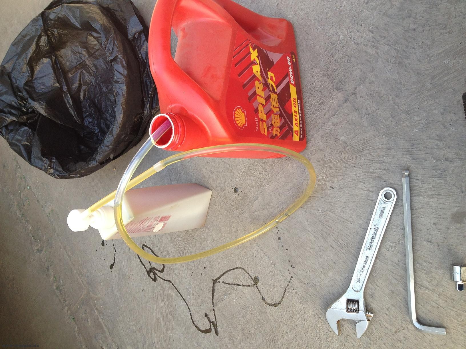

 楼主| 发表于 2014-1-18 15:46:25 | 显示全部楼层
云南新星 发表于 2014-1-18 14:51
晕     手都压酸呢~~~

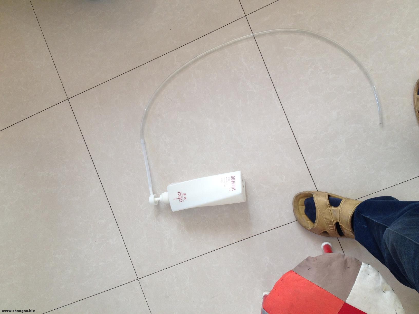

发表于 2014-1-18 15:48:44 来自手机 | 显示全部楼层
我用洗发水上面头,直接接上
我原来也是想那样做,后来发现,两个口拧不上,压的时候还要一只手护着油壶,另一只手压,比较麻烦,才将油灌到这个小壶里的!很快的,我的后桥2壶多就够了!  详情 回复 发表于 2014-1-18 15:59
 楼主| 发表于 2014-1-18 15:59:43 | 显示全部楼层
让爱远离 发表于 2014-1-18 15:48
我用洗发水上面头,直接接上
发表于 2014-1-18 16:40:31 | 显示全部楼层
找一个旧的自行车内胎把气门嘴卸掉,然后把机油壶盖搞一个洞,把气门嘴旋在机油壶盖上,直接用机油壶加很快
