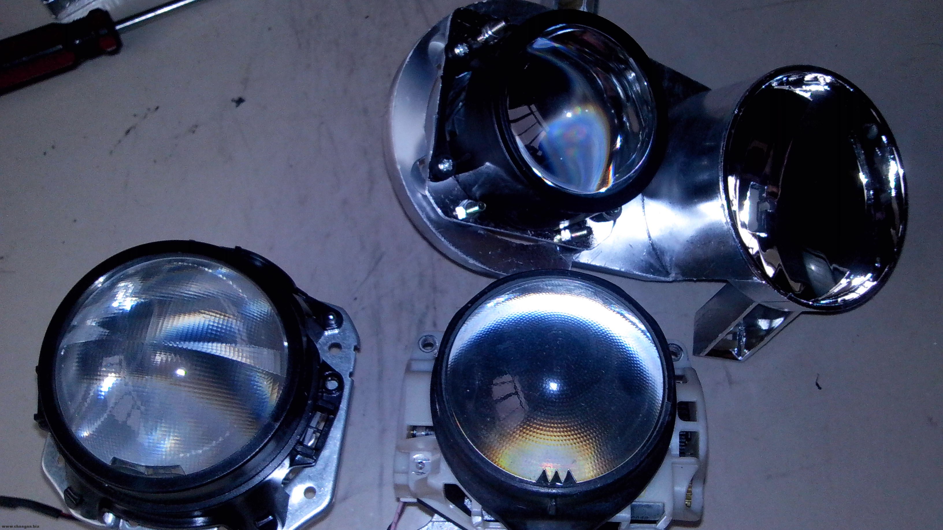

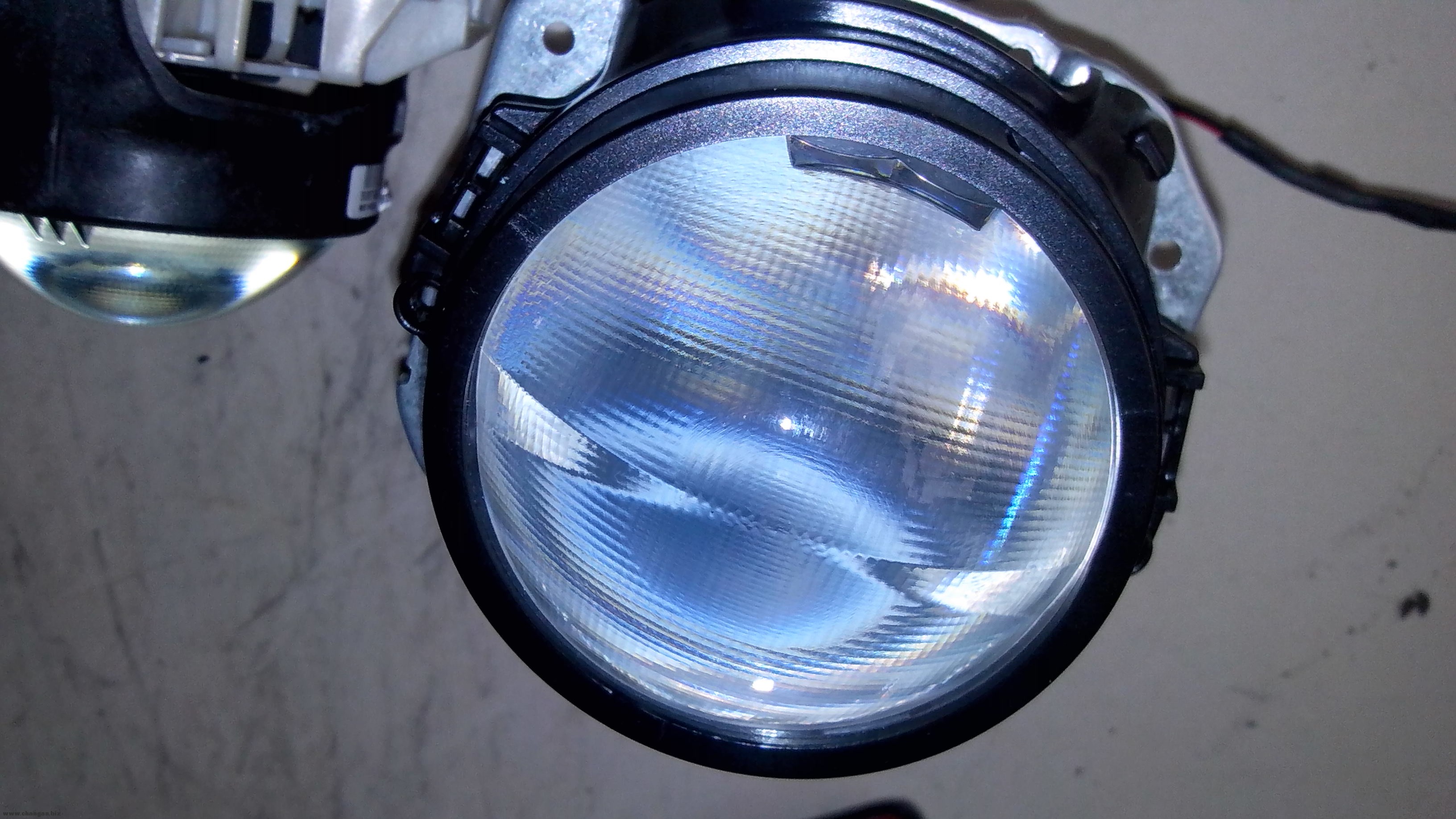

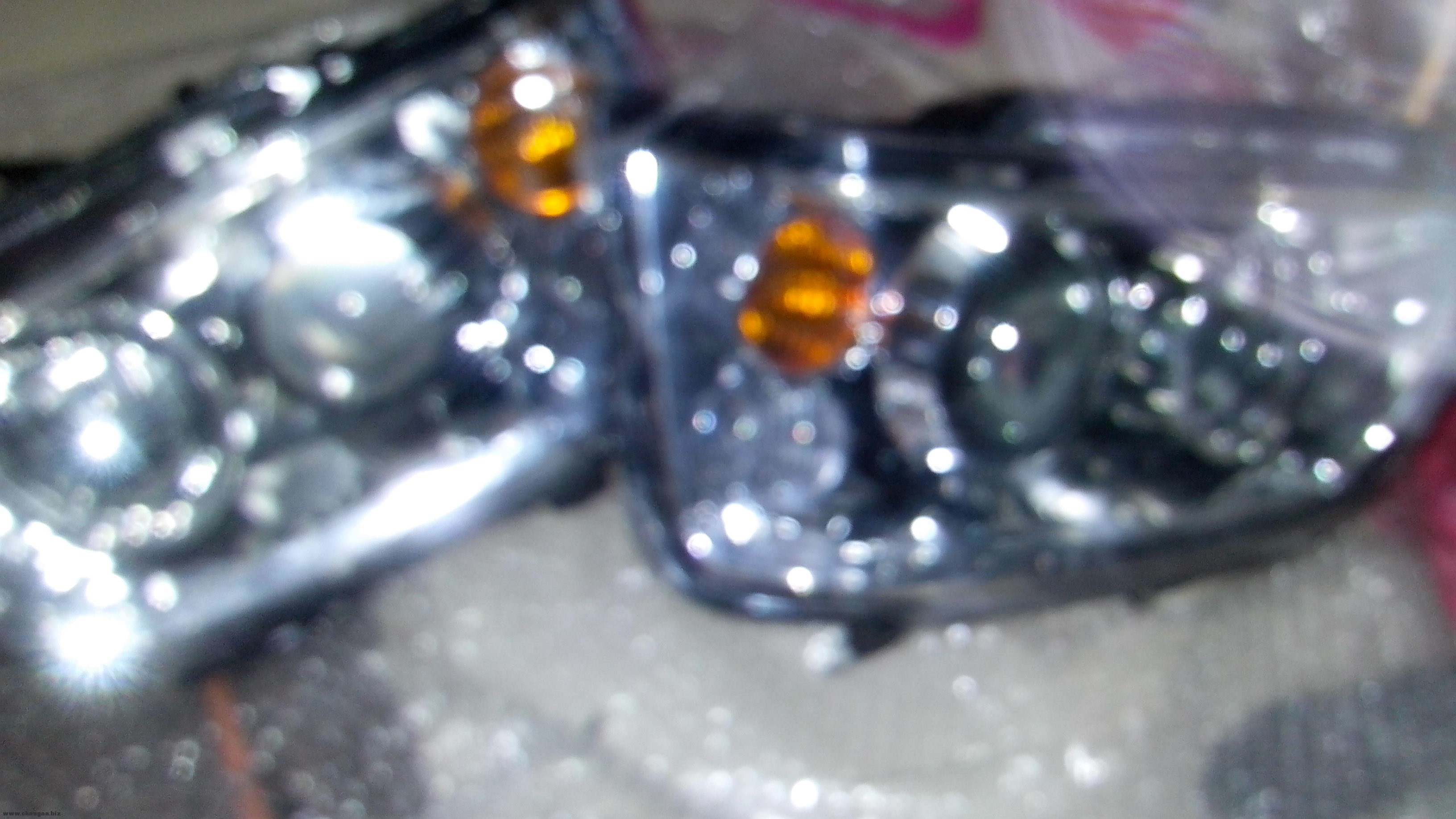

 楼主| 发表于 2014-1-17 19:02:41 | 显示全部楼层

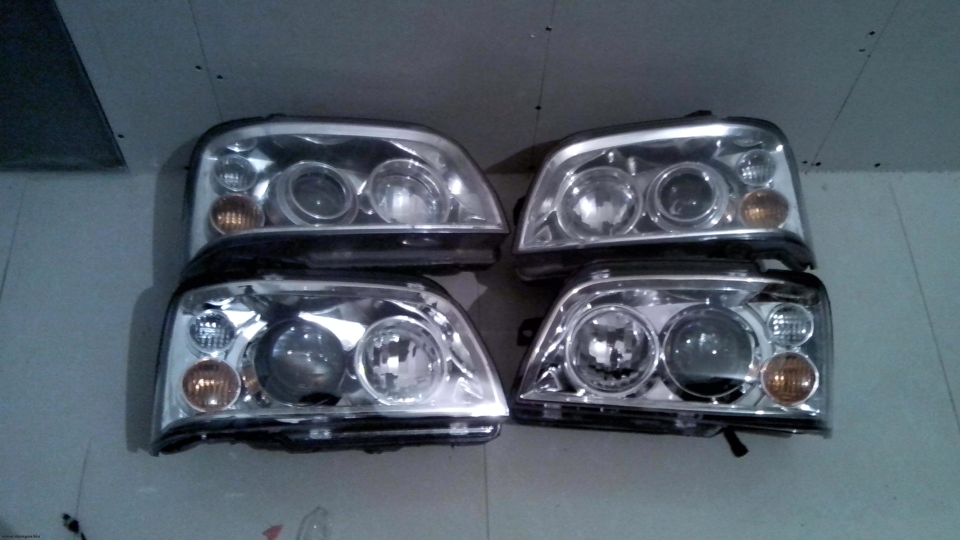

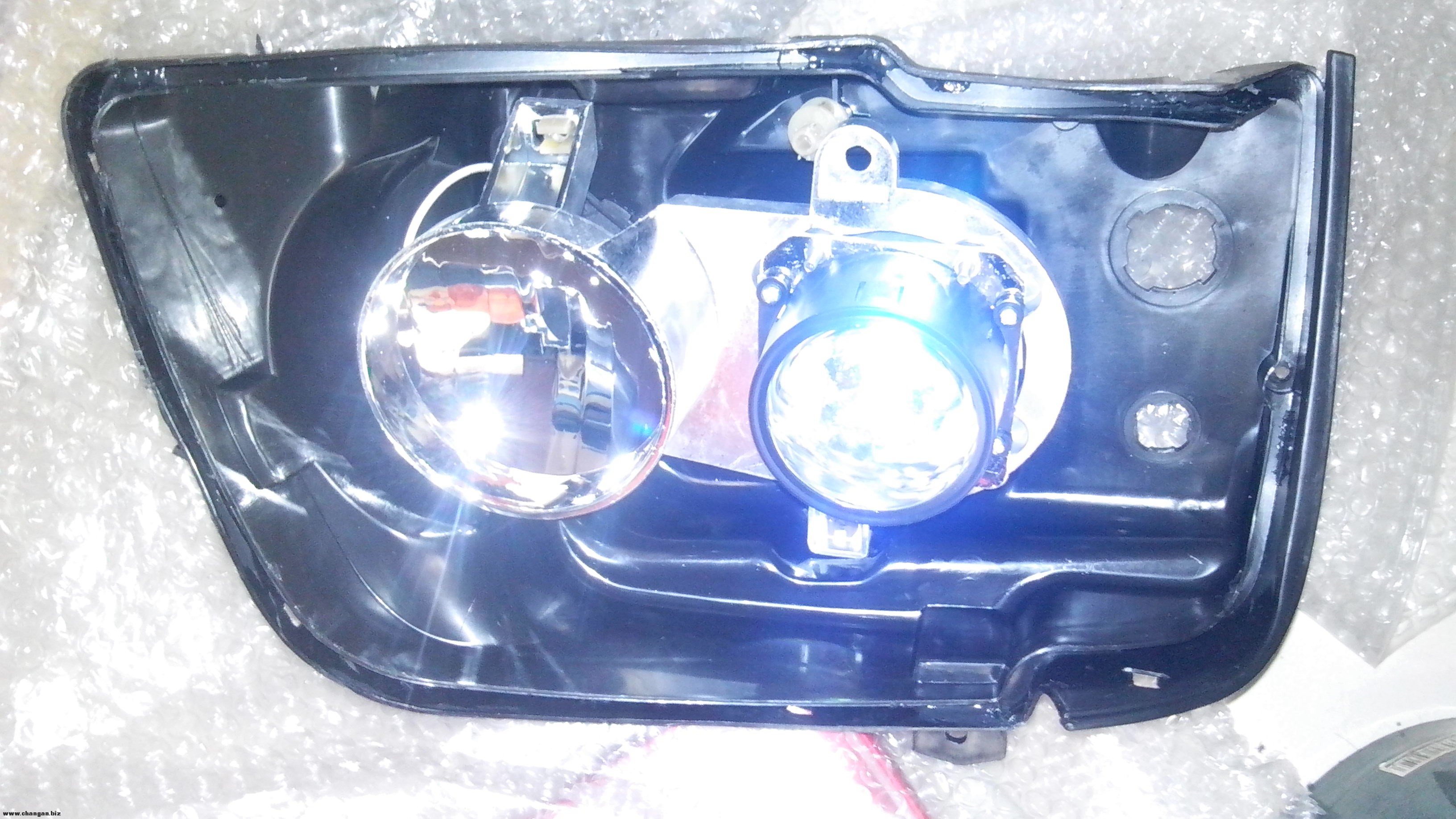

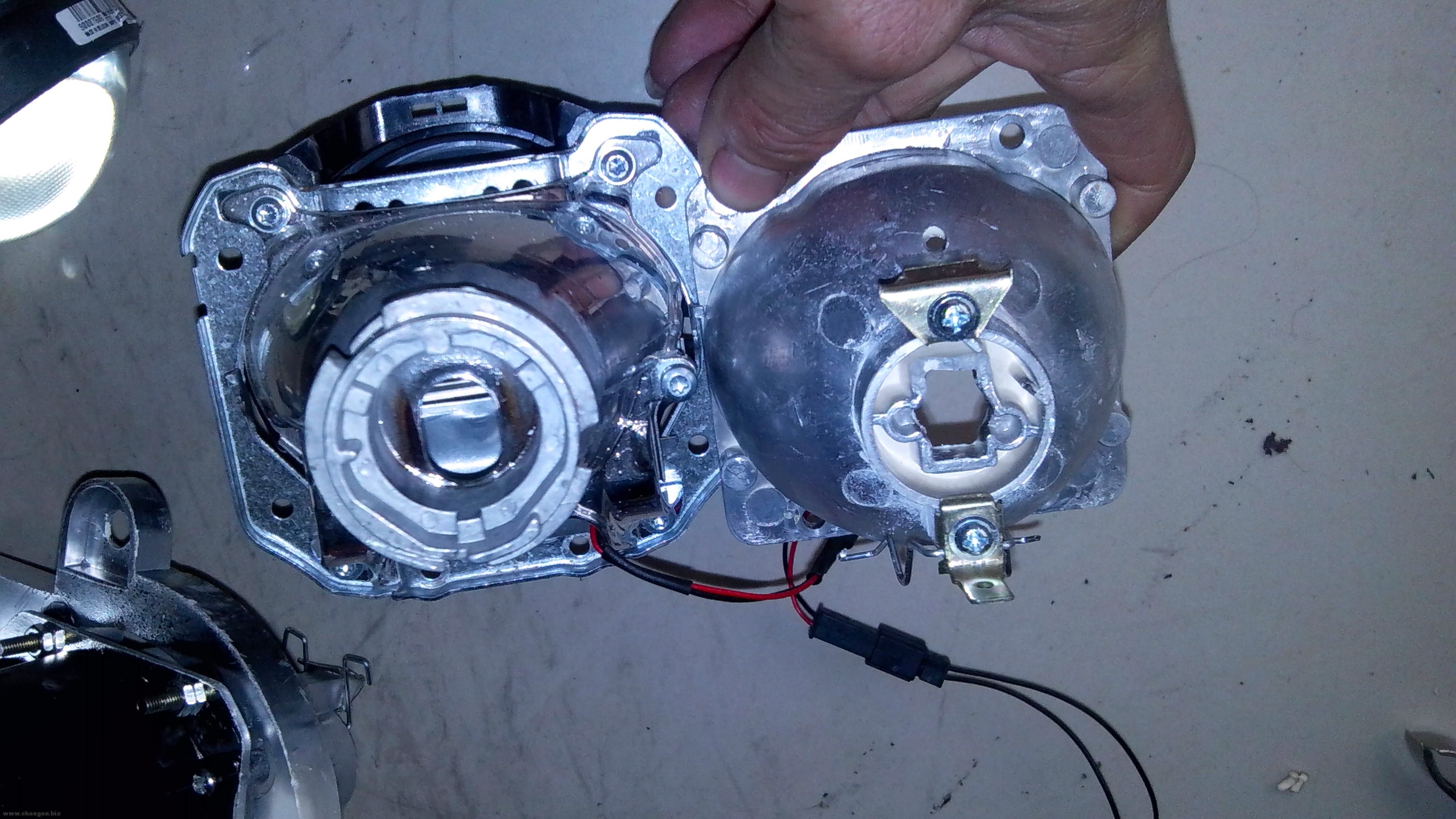

IMG_20140112_205404.jpg IMG_20140112_205354.jpg IMG_20140112_134732.jpg IMG_20140112_134348.jpg IMG_20140112_134332.jpg IMG_20140112_134313.jpg IMG_20140112_134239.jpg IMG_20140112_134214.jpg

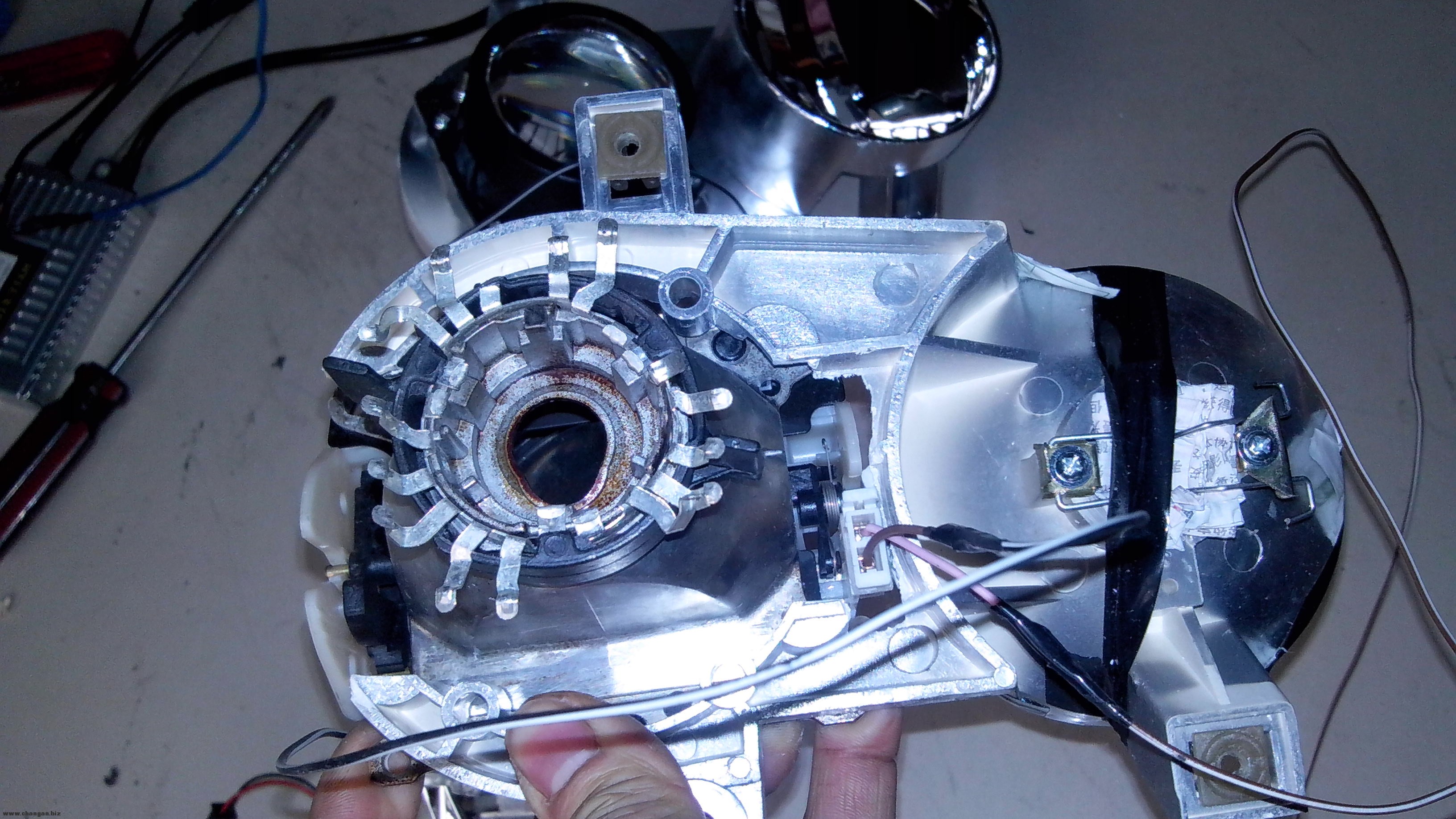

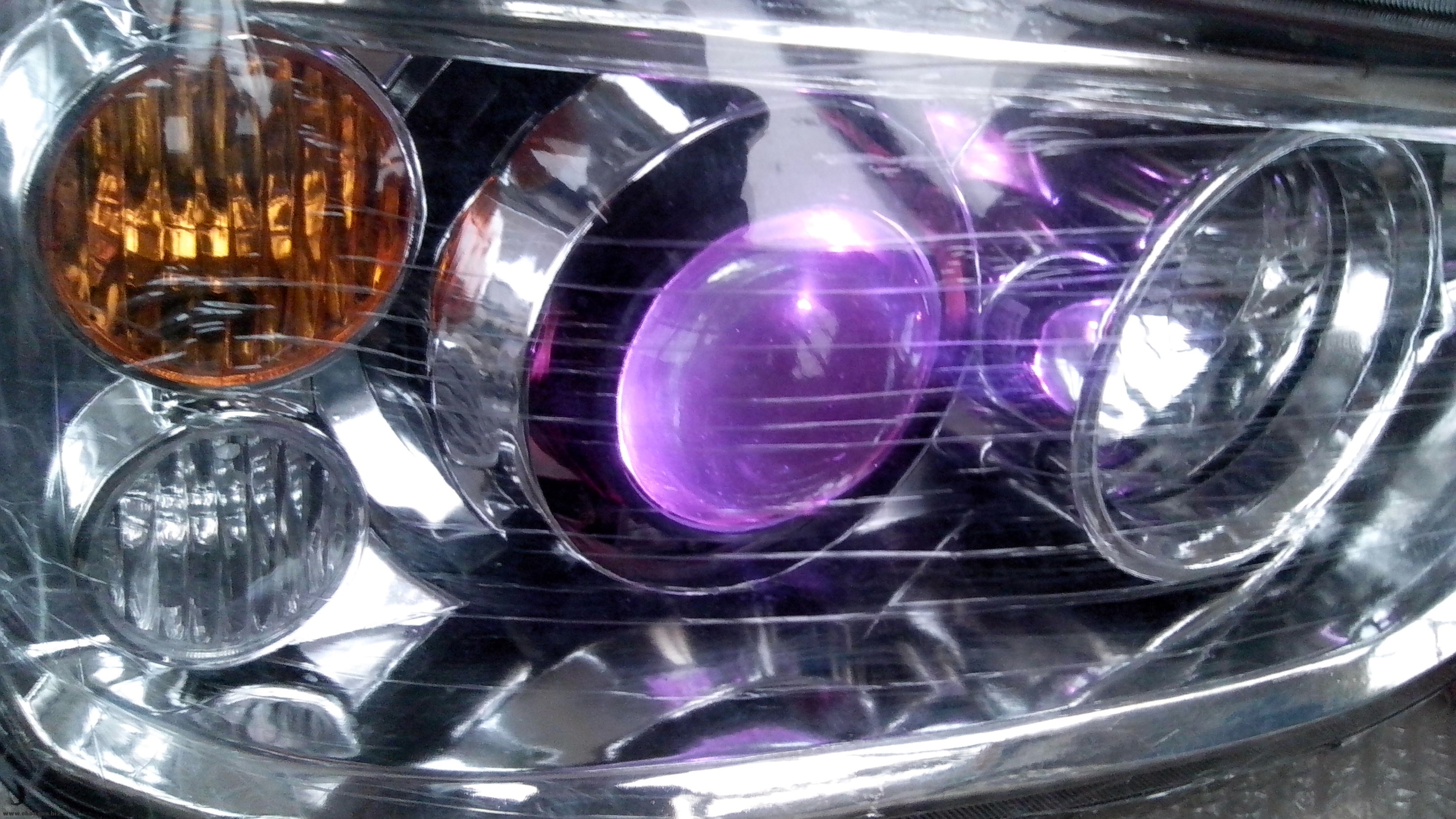

 楼主| 发表于 2014-1-17 19:10:50 | 显示全部楼层

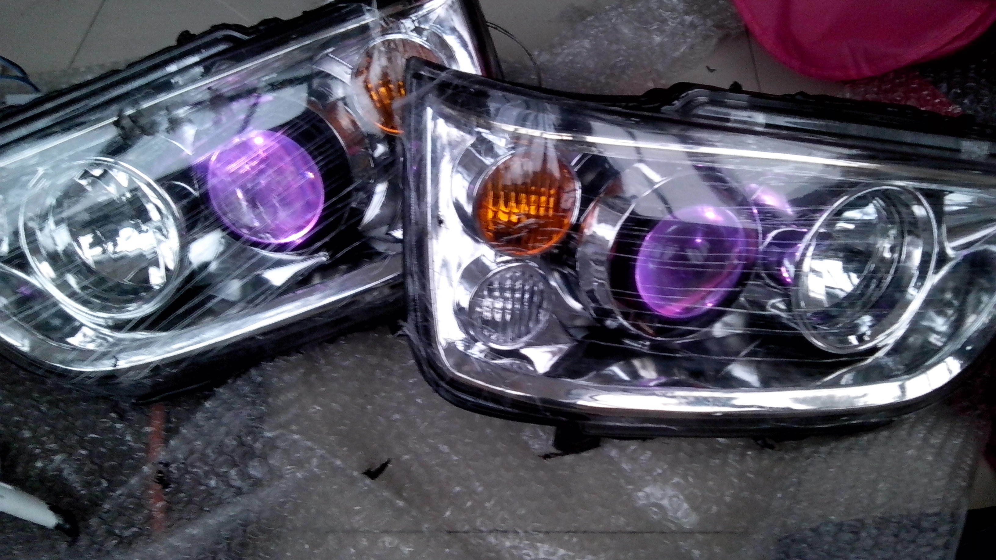

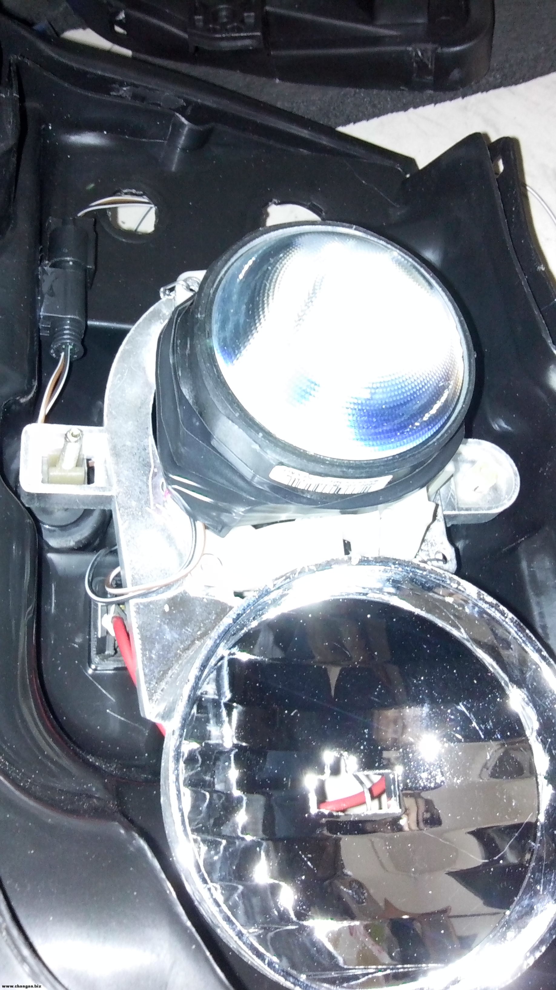

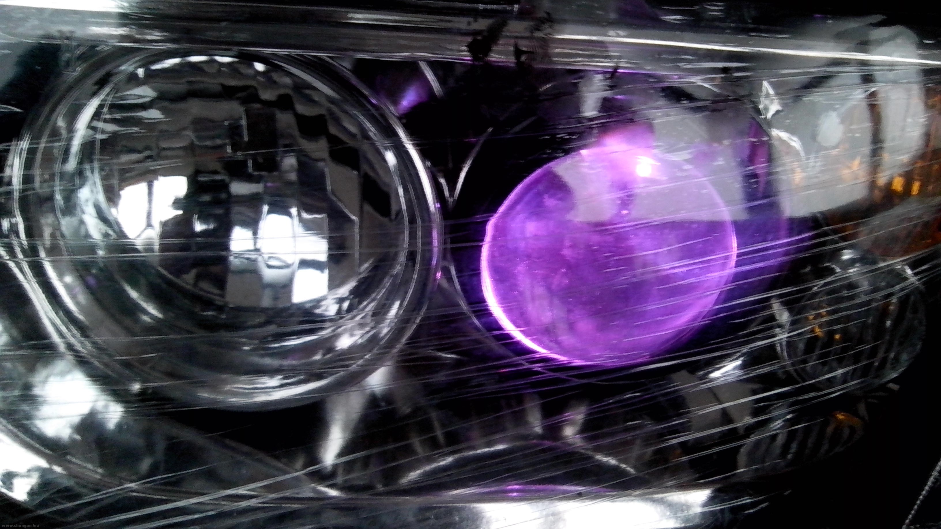

IMG_20140112_205731.jpg IMG_20140112_220348.jpg IMG_20140112_220326.jpg IMG_20140112_220311.jpg IMG_20140113_071432.jpg 淡紫色的诱惑 IMG_20140112_205654.jpg IMG_20140112_205642.jpg

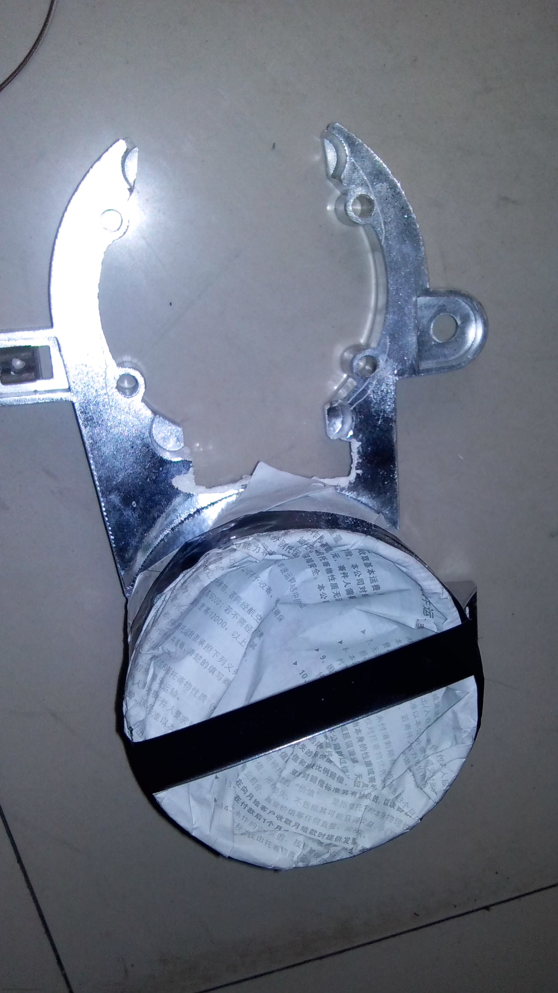

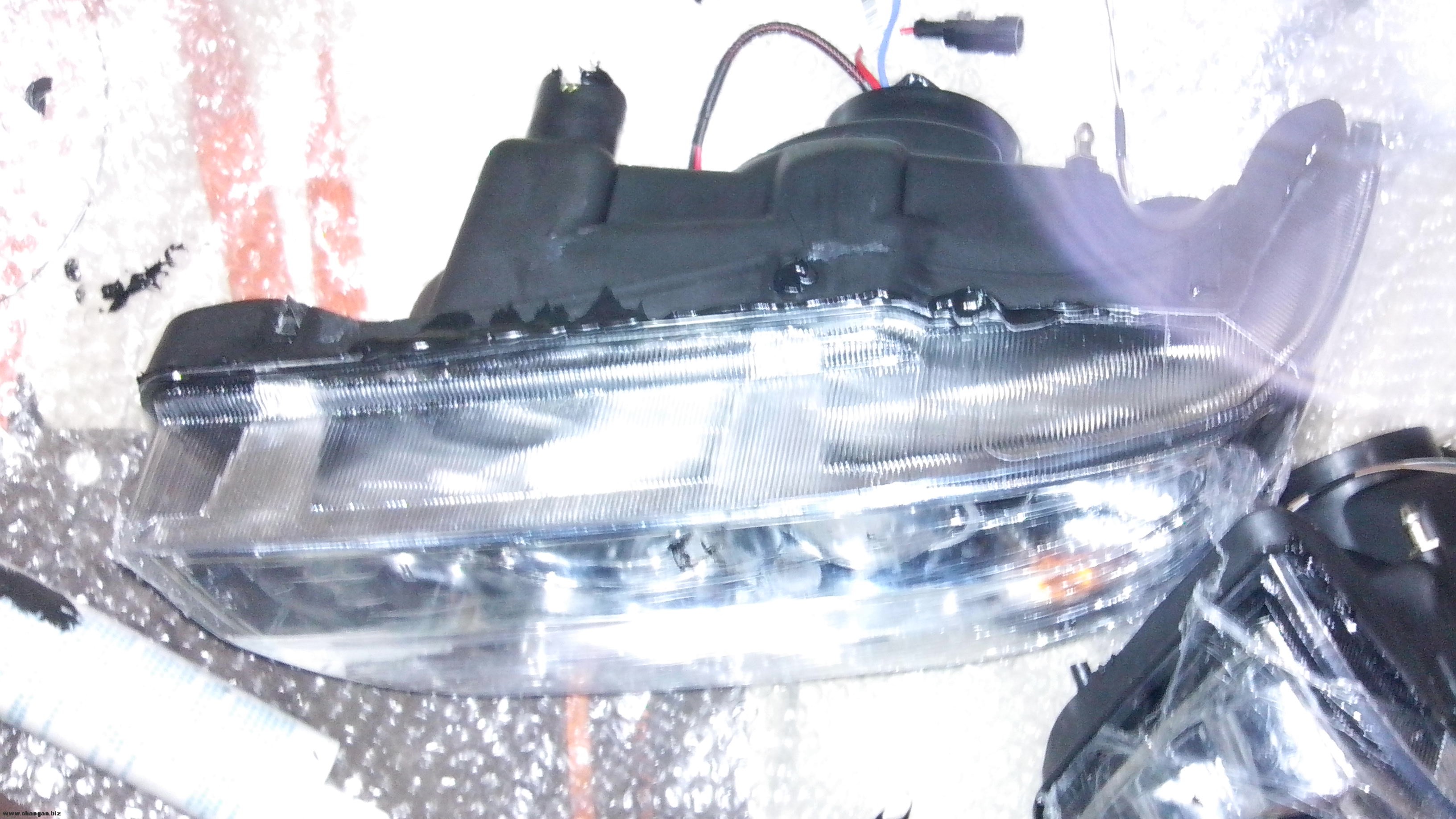

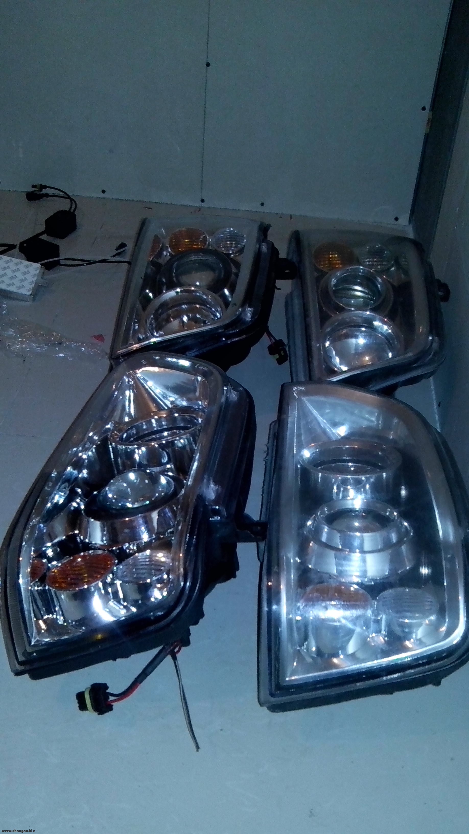

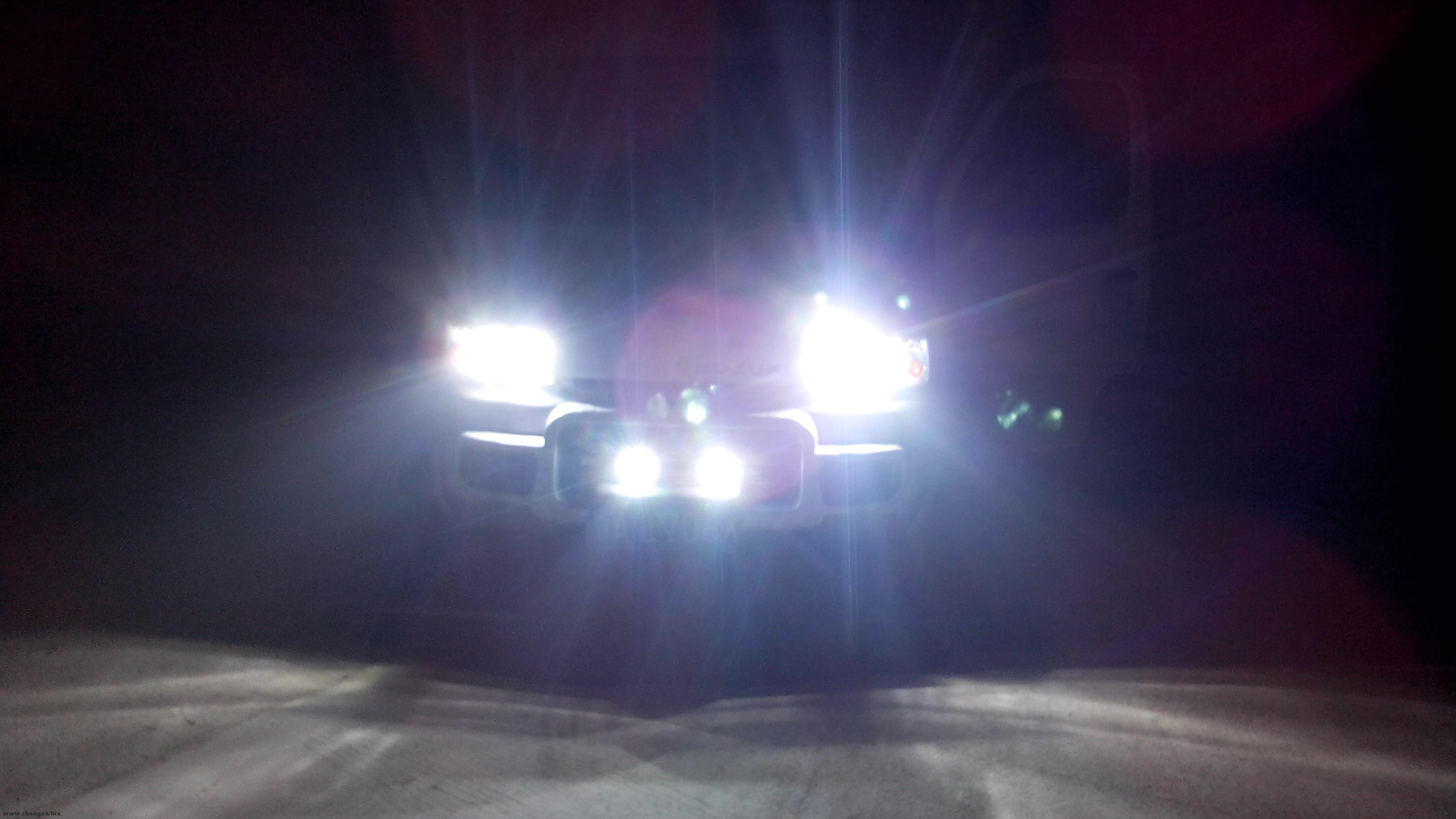

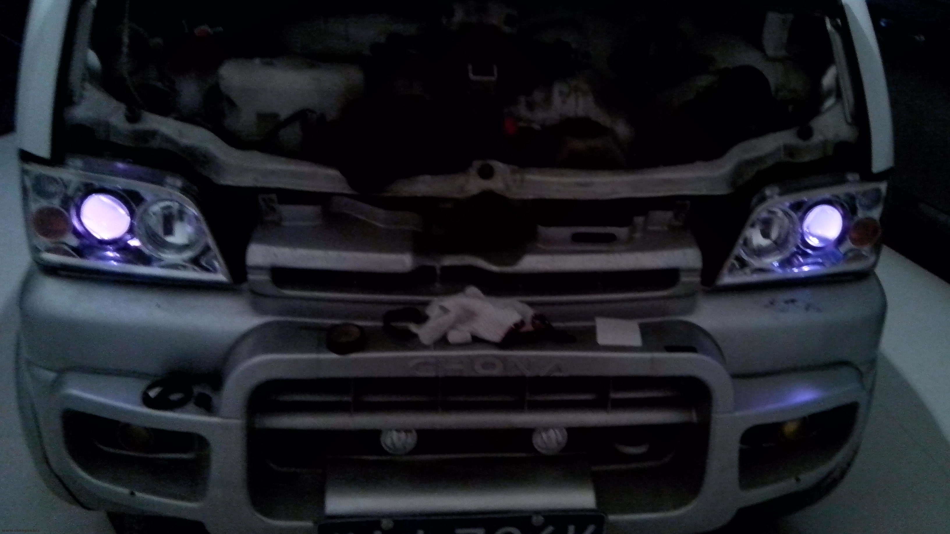

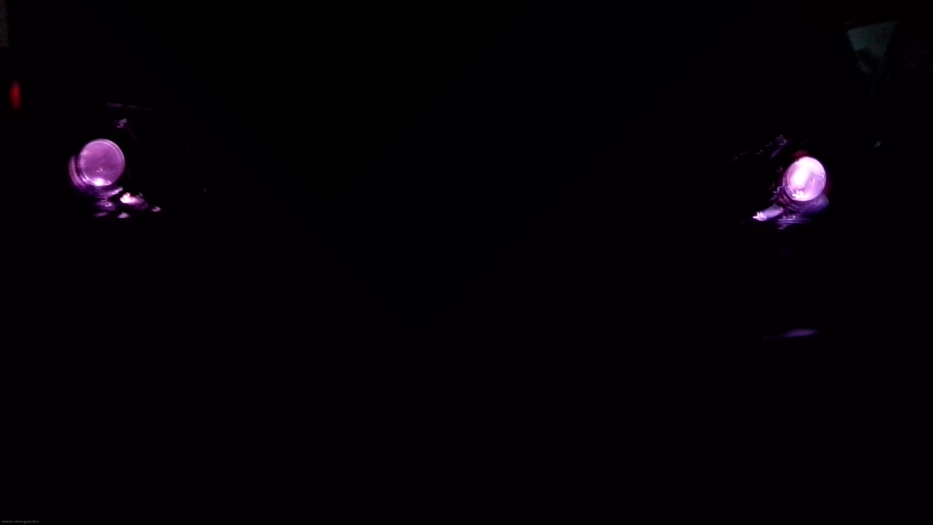

 楼主| 发表于 2014-1-17 19:24:20 | 显示全部楼层

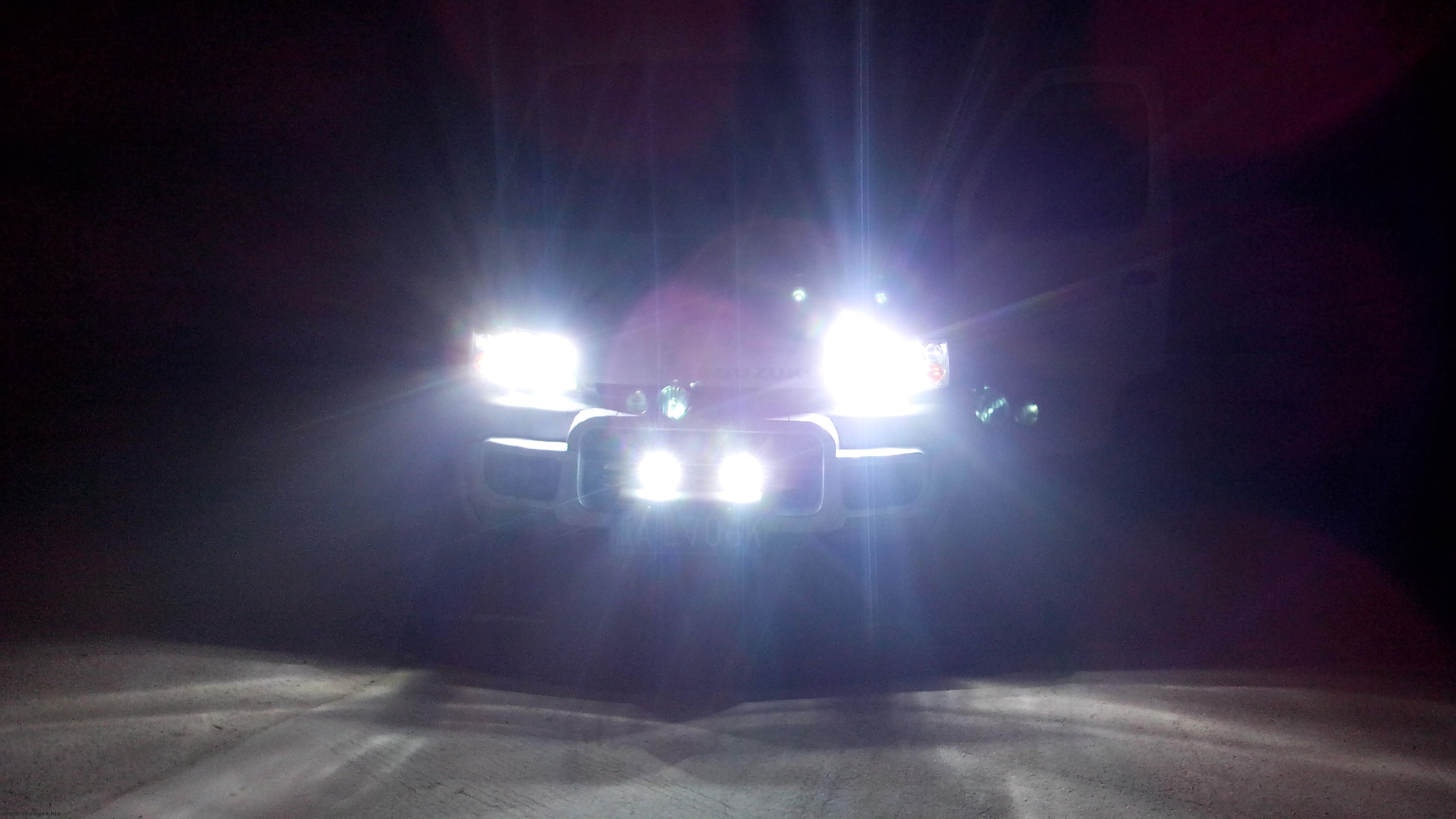

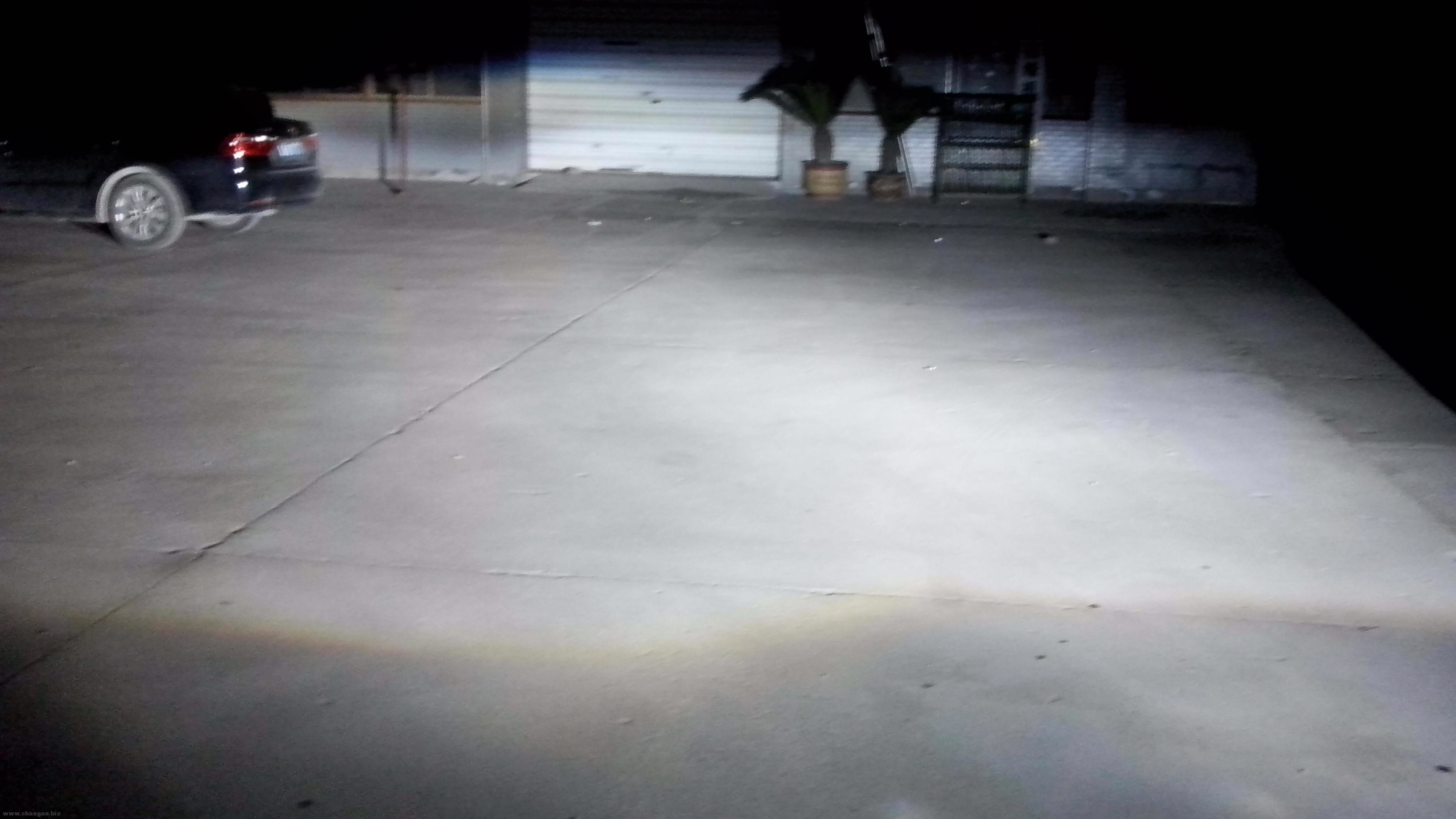

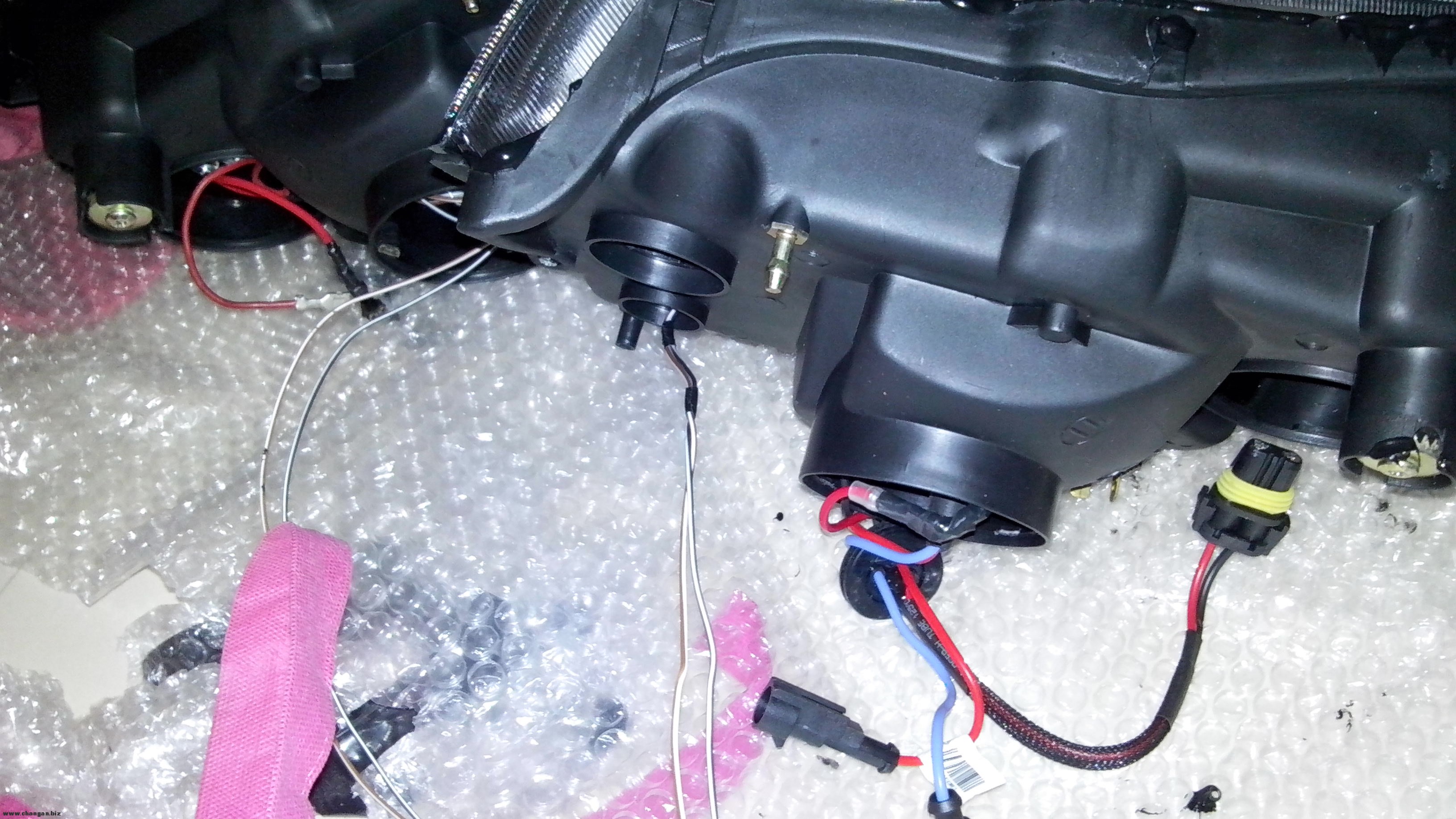

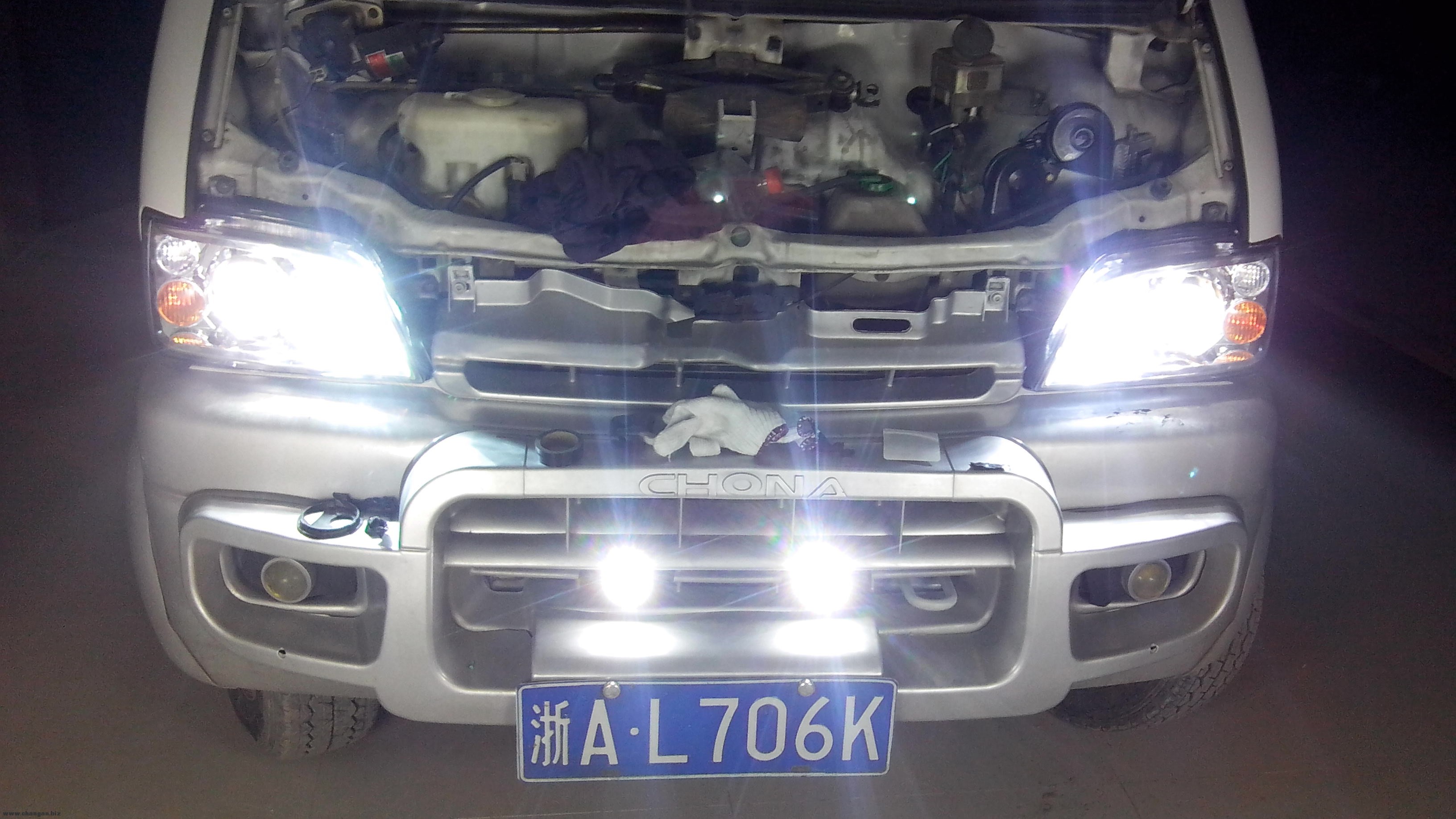

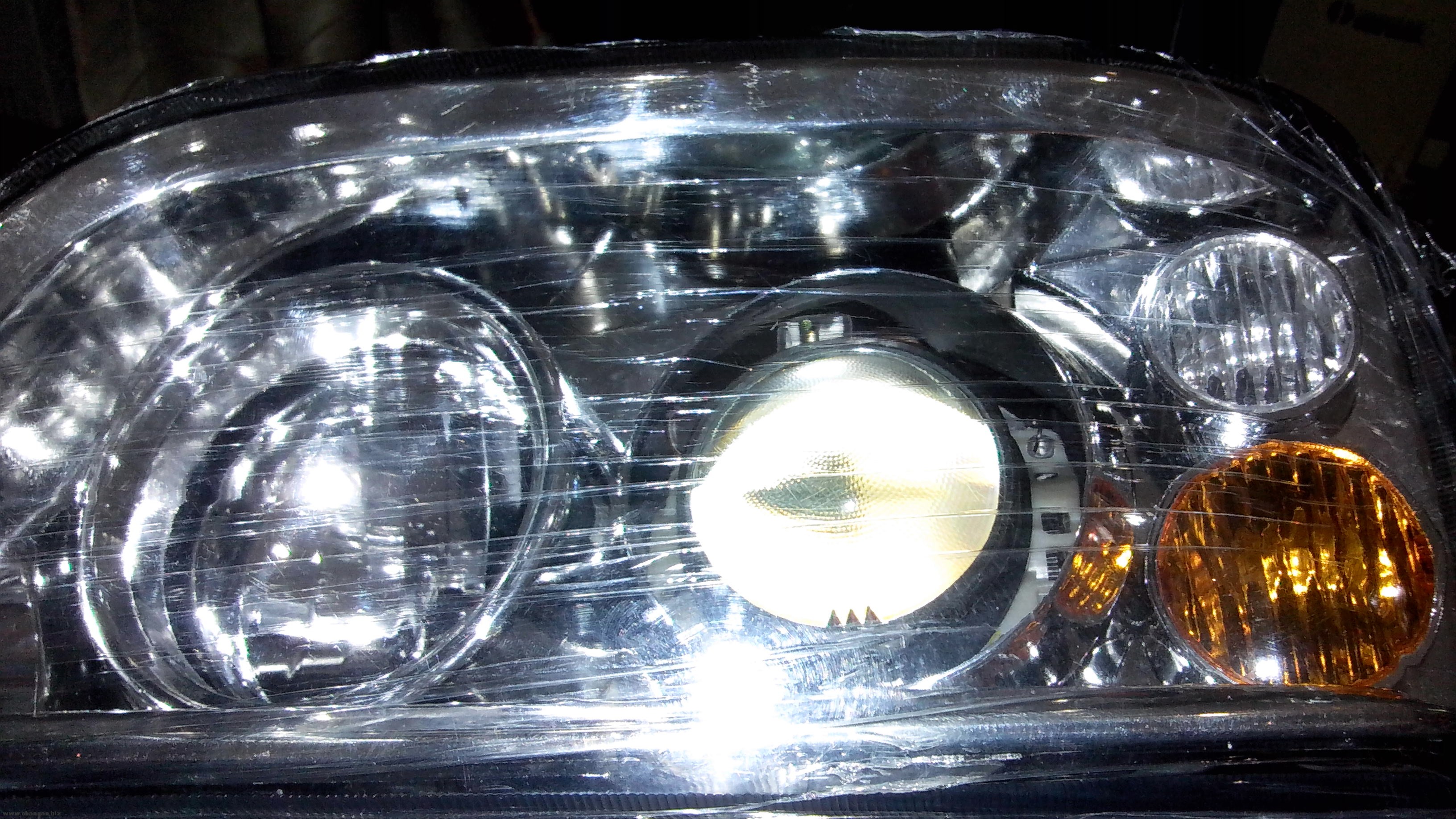

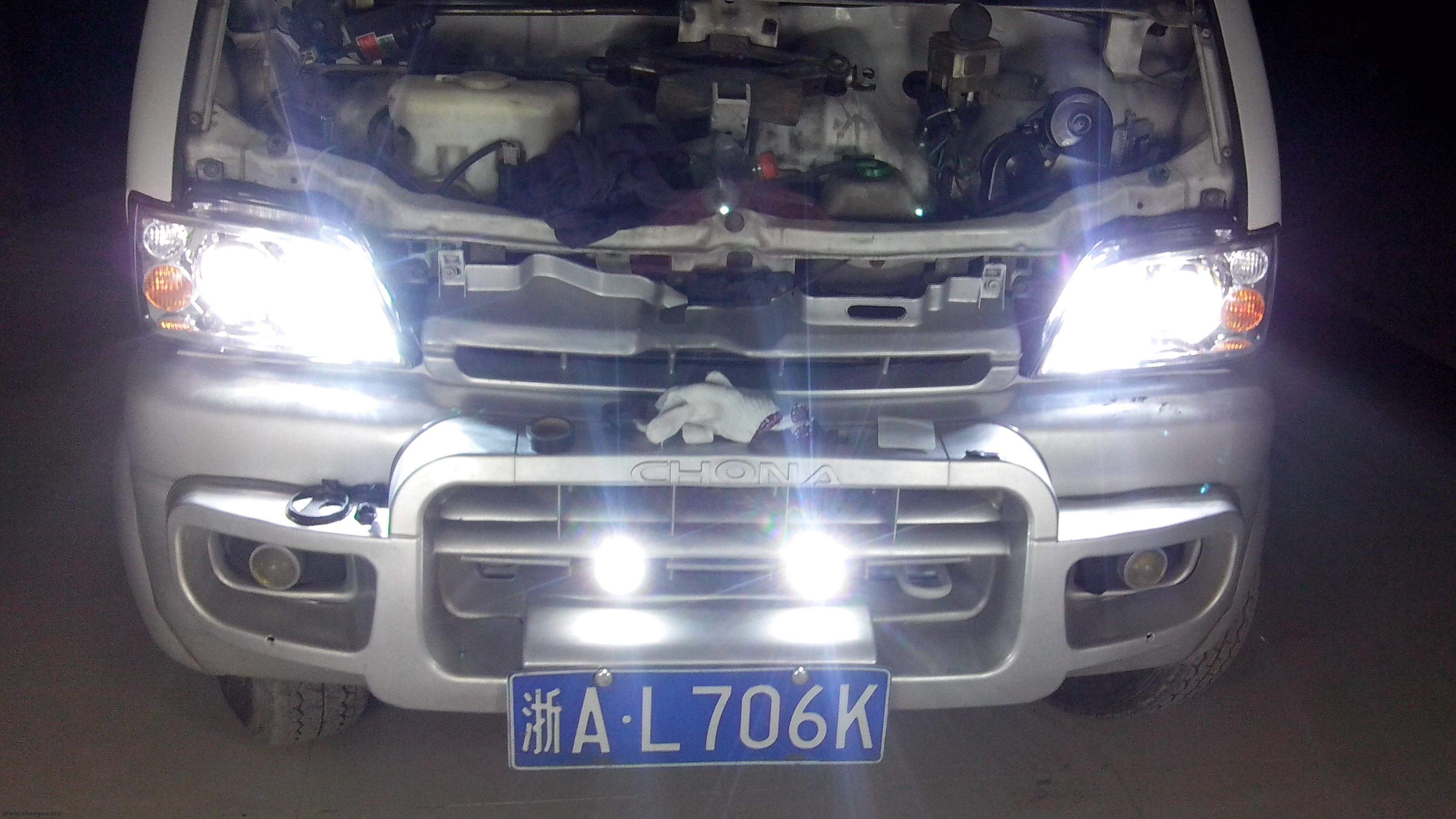

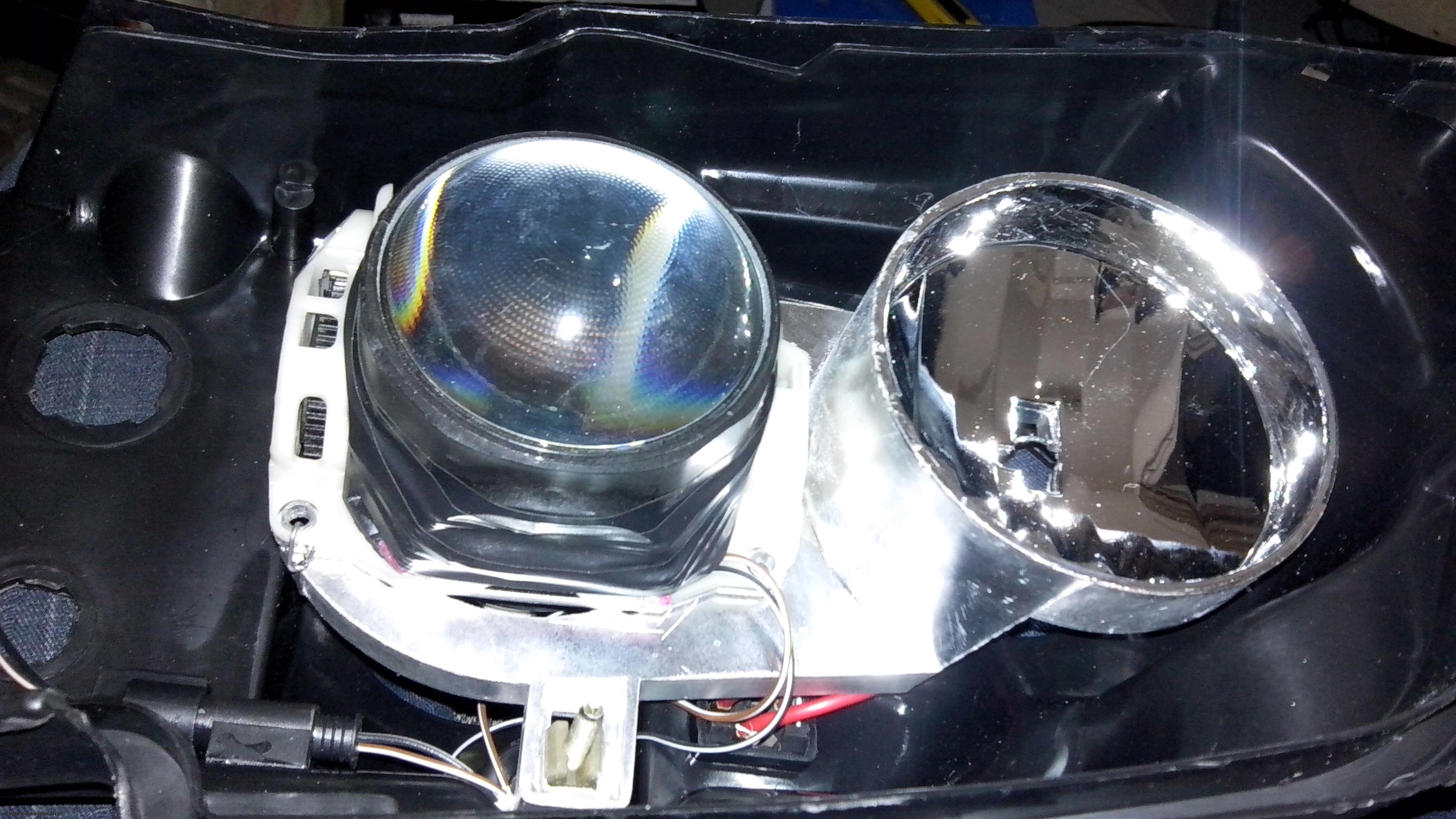

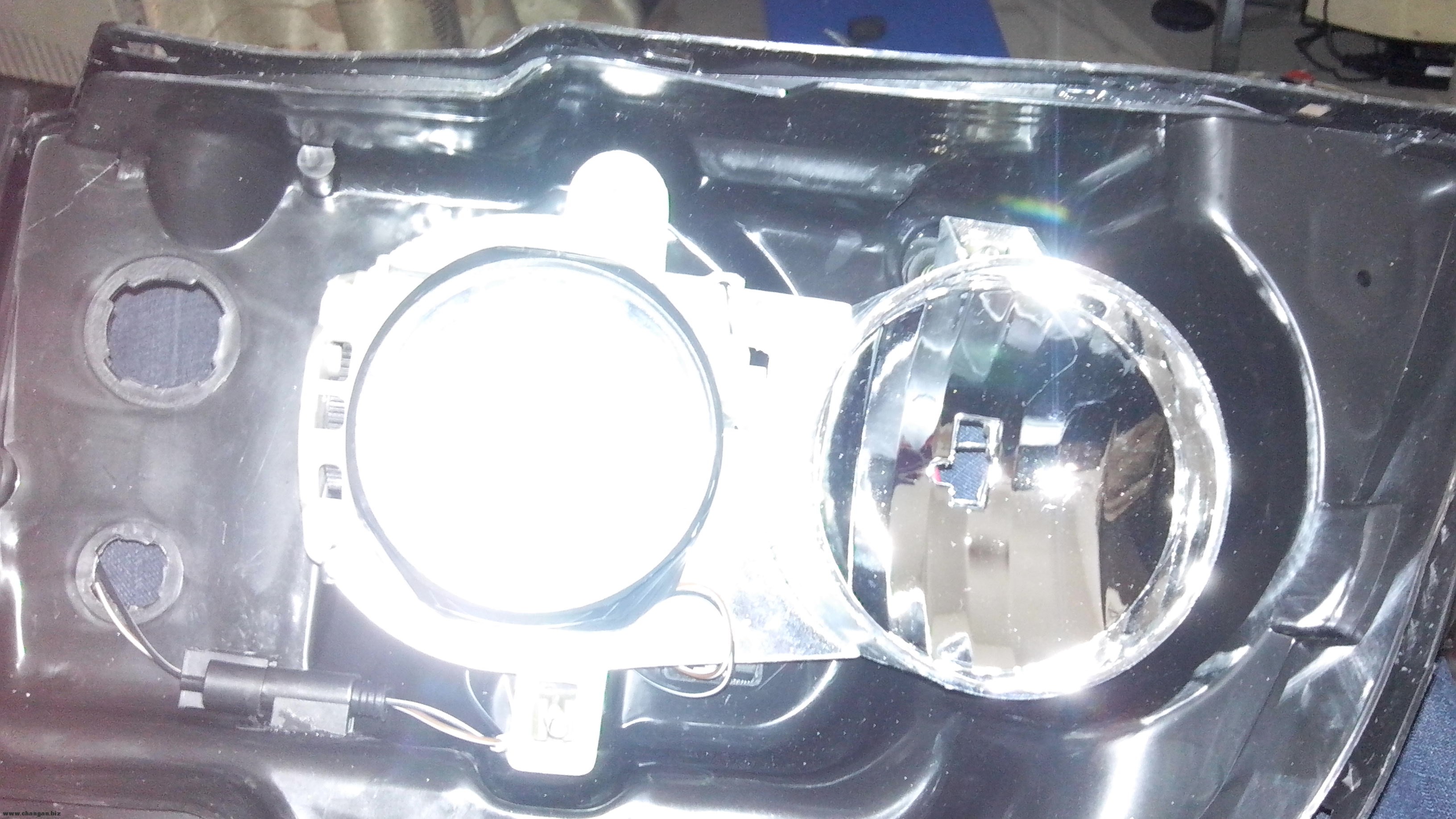

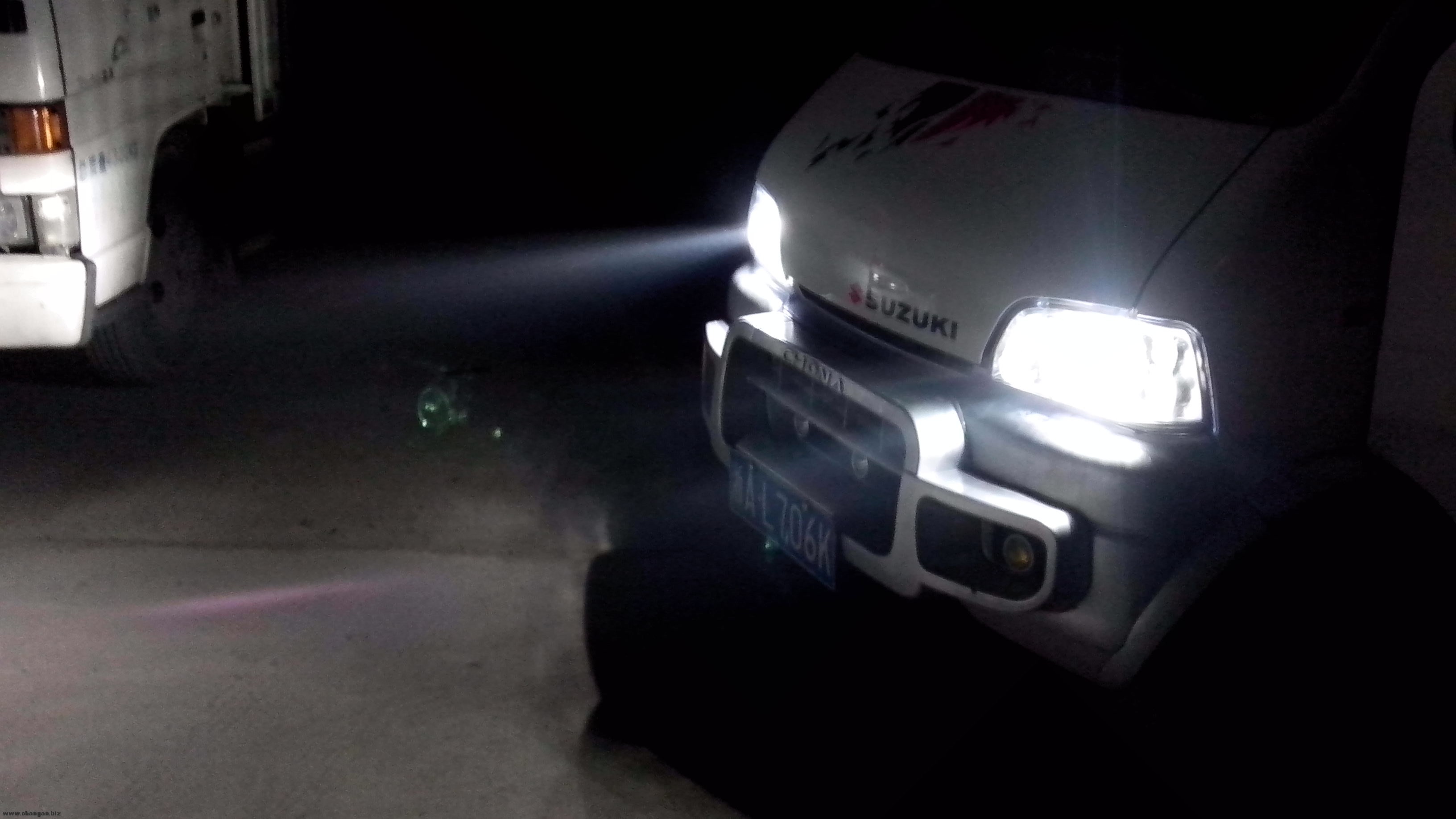

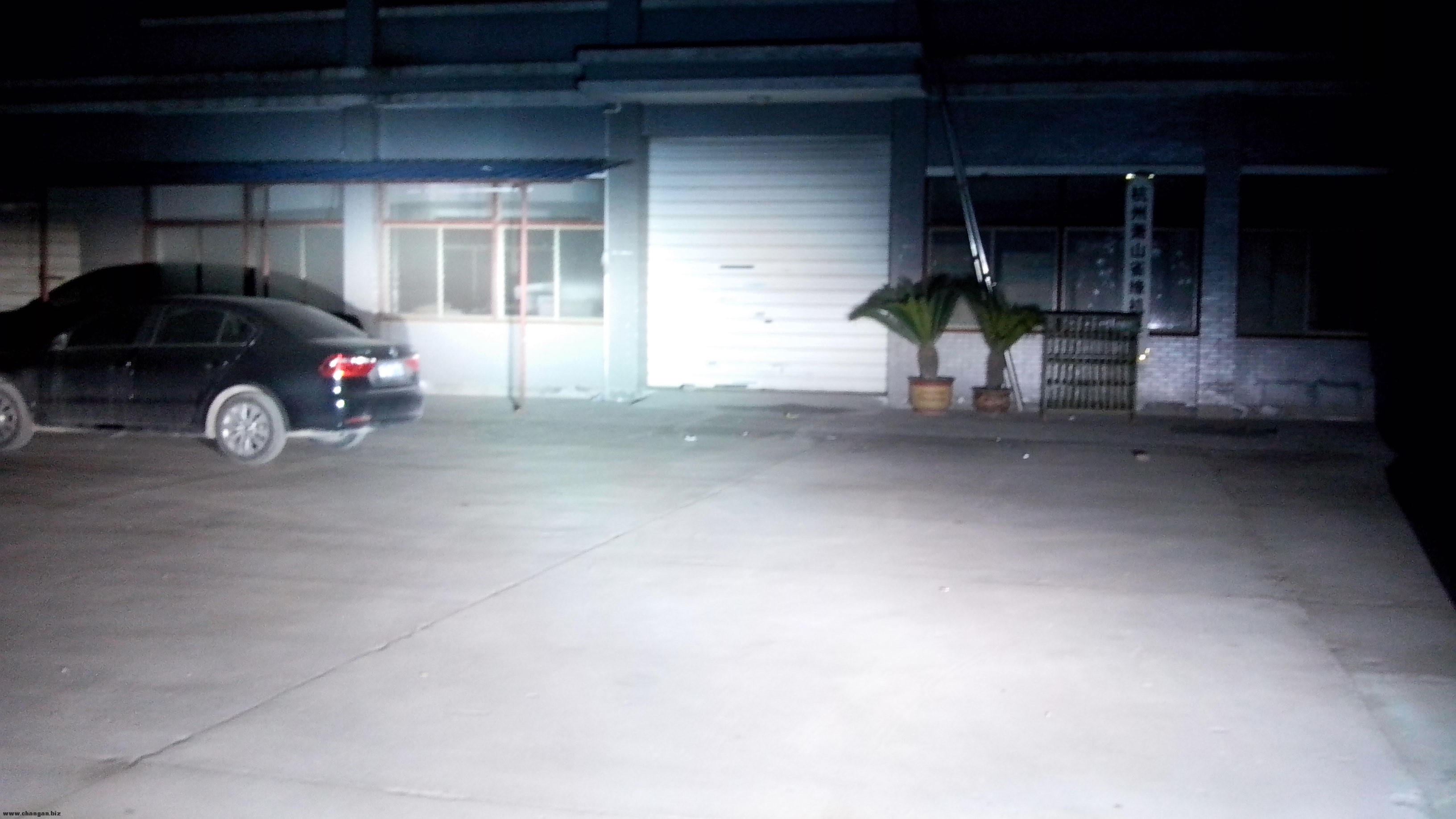

IMG_20140113_071446.jpg IMG_20140113_071453.jpg IMG_20140113_071519.jpg IMG_20140114_201631.jpg 新老等交接仪式 IMG_20140114_201634.jpg IMG_20140114_201643.jpg IMG_20140114_201704.jpg 让它们道个别,新的不来老的不去 IMG_20140114_211159.jpg IMG_20140114_211220.jpg IMG_20140114_211229.jpg IMG_20140114_212035.jpg 泛着激情的眨眼 IMG_20140114_211306.jpg 开始射吧 IMG_20140114_211303.jpg IMG_20140114_212112.jpg 再射 IMG_20140114_212109.jpg IMG_20140114_212056.jpg 远光比镜头上亮的多,(玩过相机的都知道有自动调光功能) IMG_20140114_212044.jpg 近光很低调吧

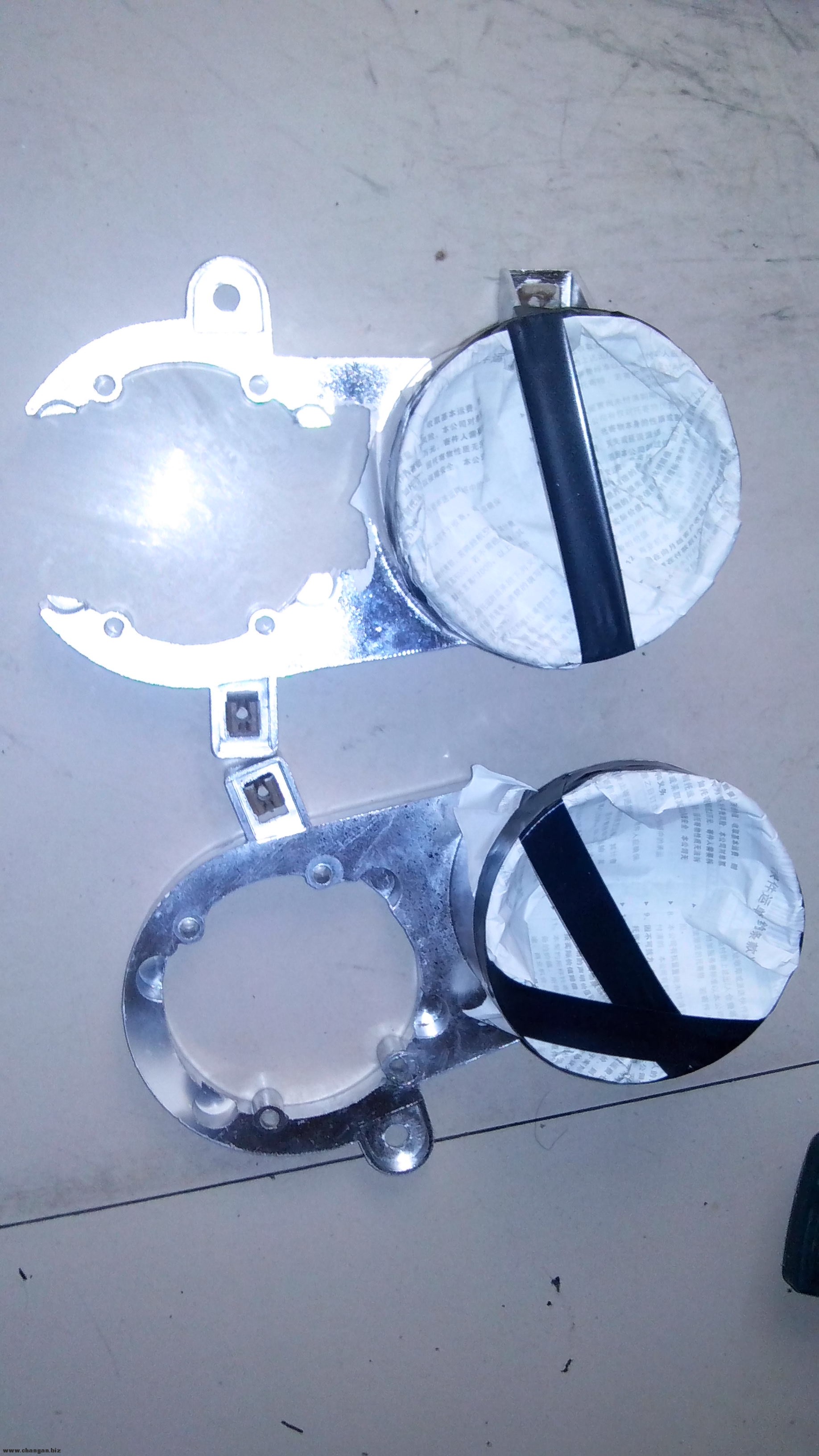

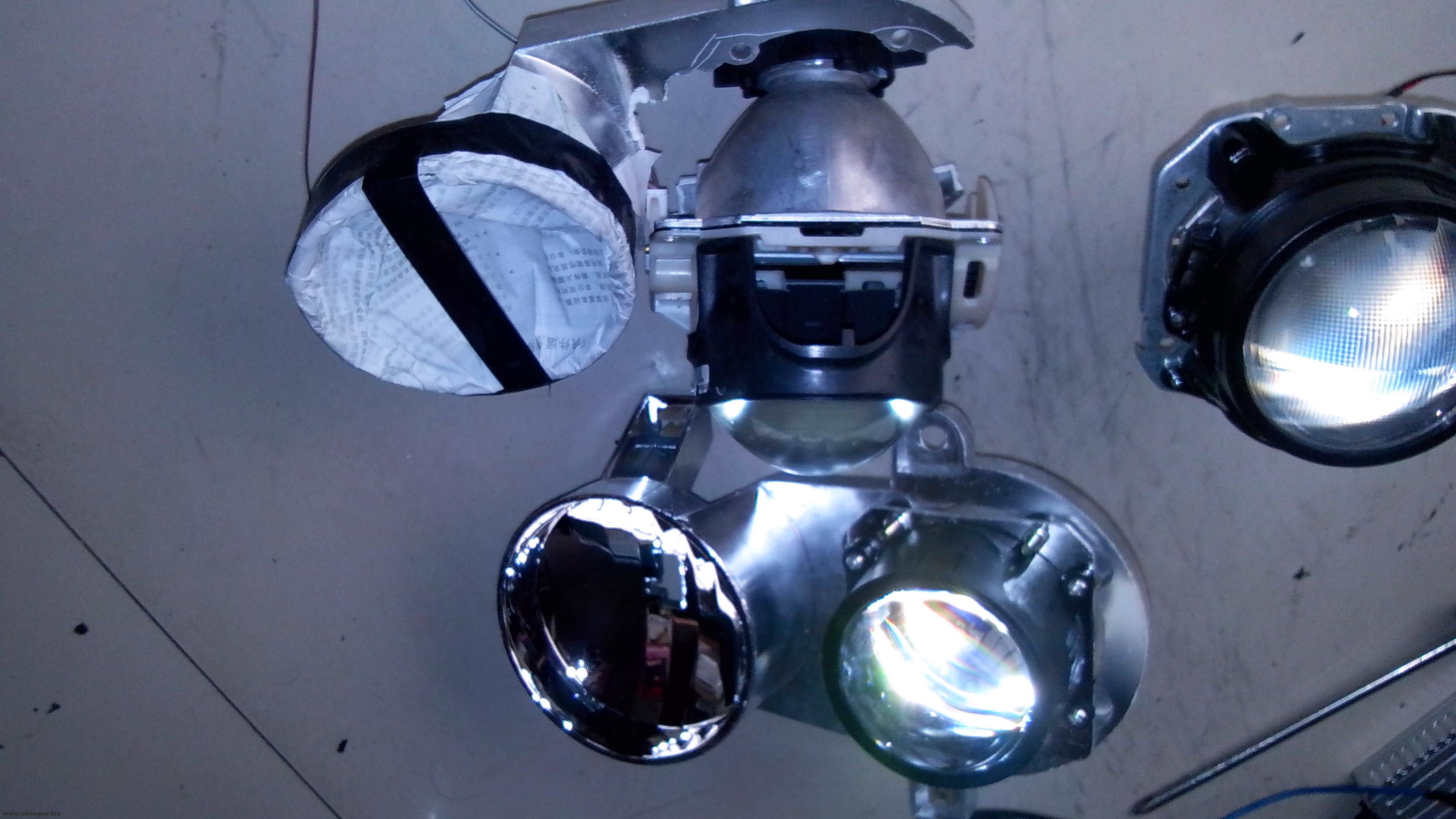

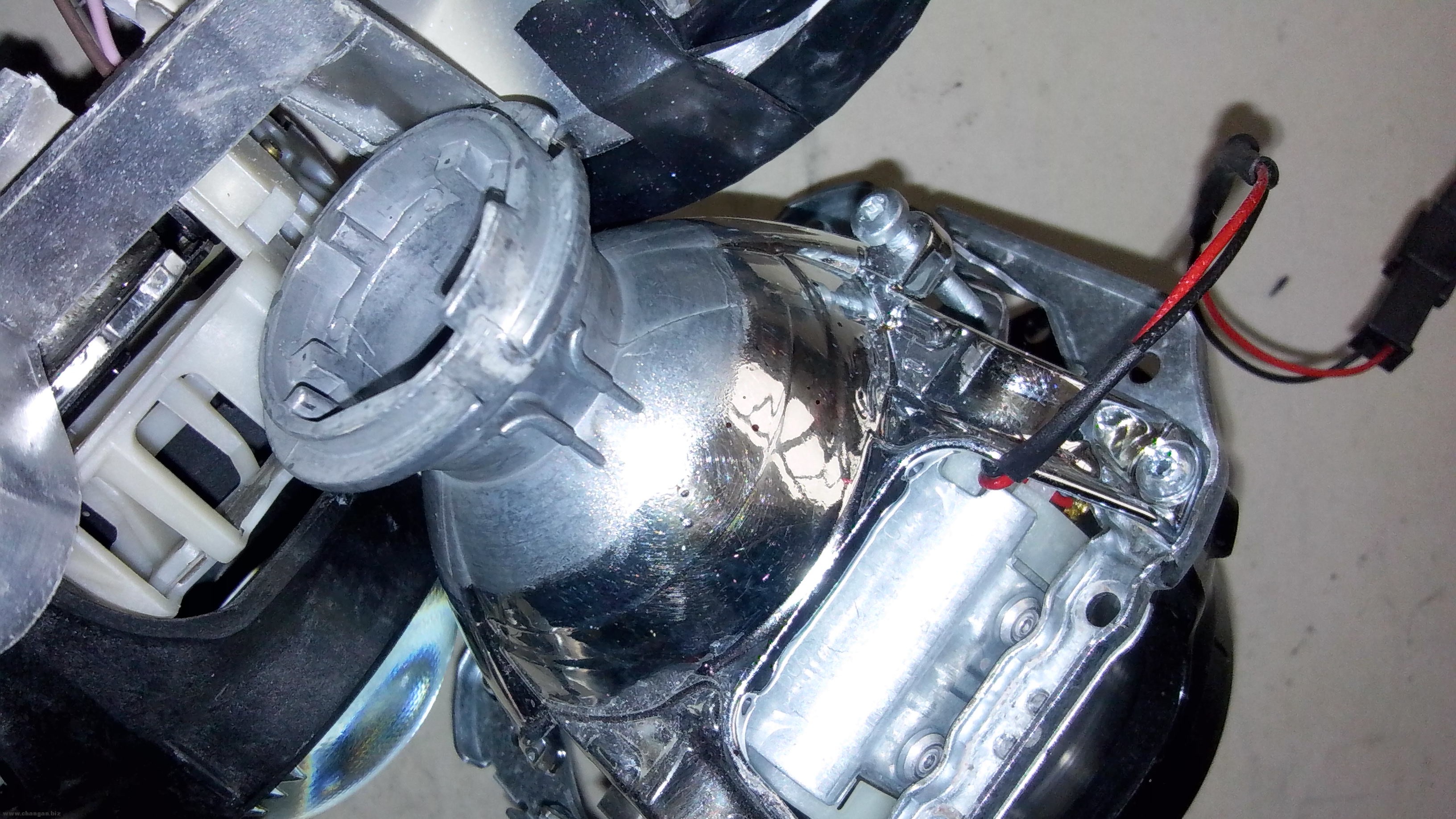

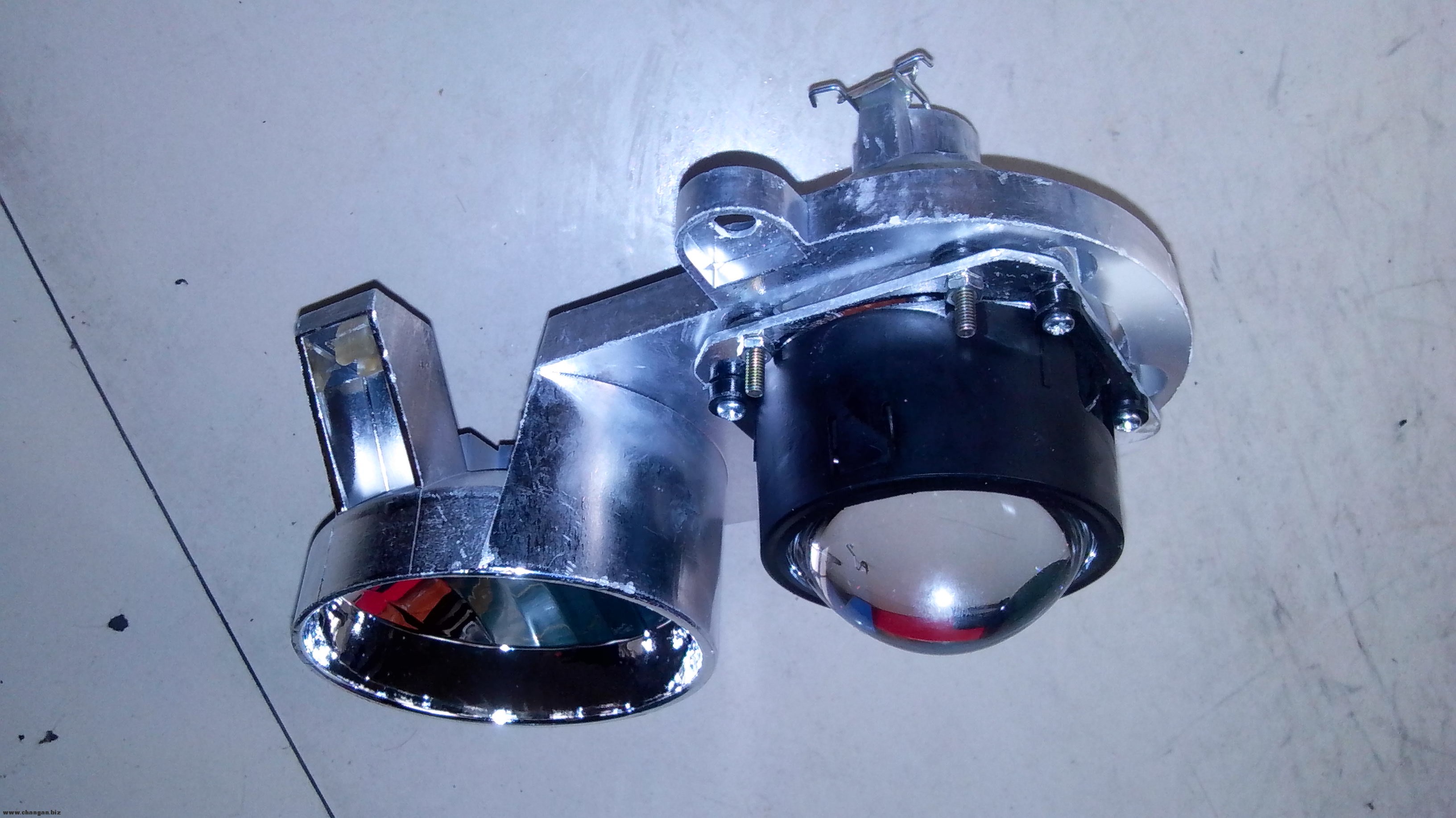

 楼主| 发表于 2014-1-17 19:33:42 | 显示全部楼层
亚艺 发表于 2014-1-17 19:31
飙兄,还有吗、让套给我吧

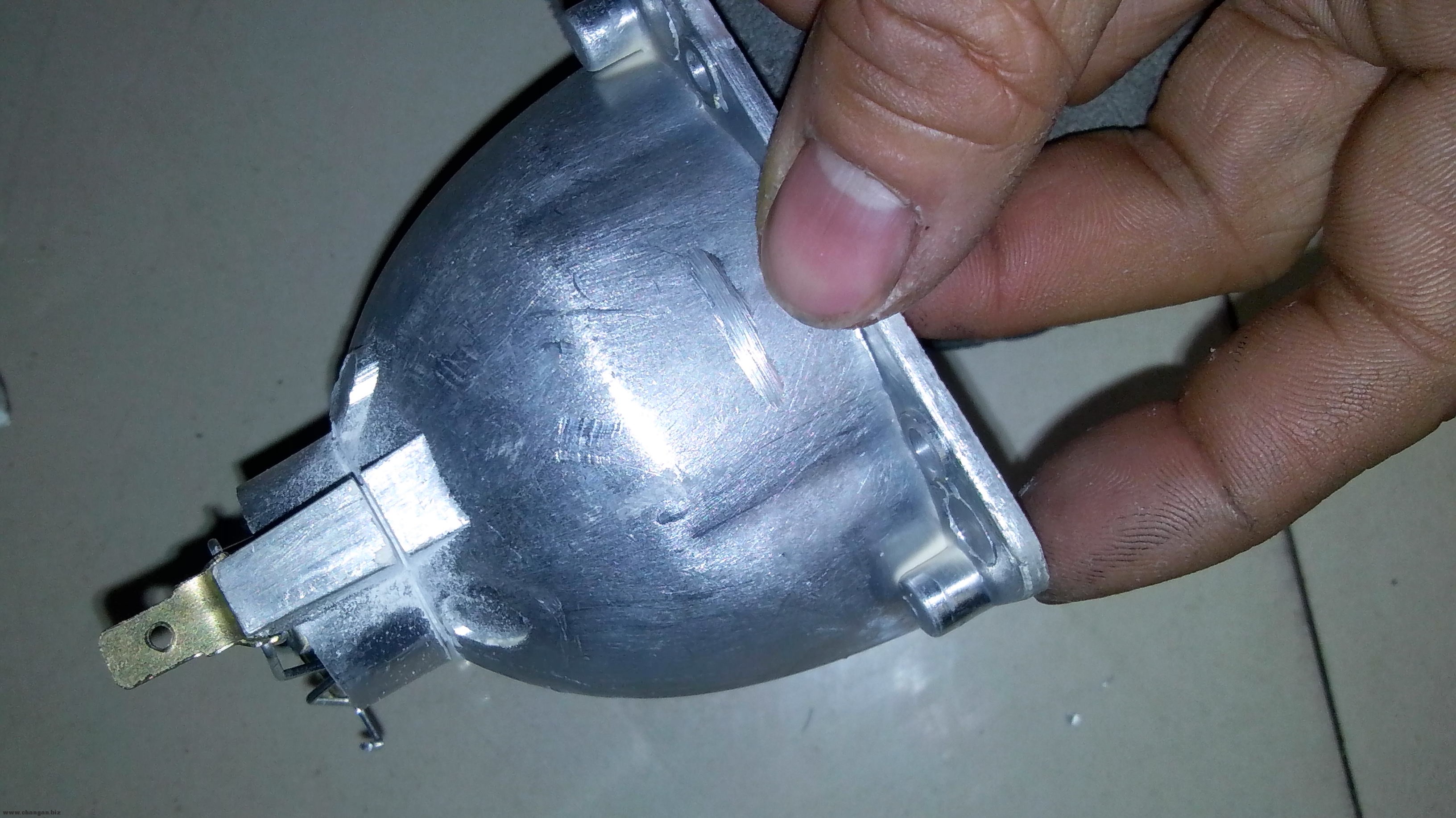

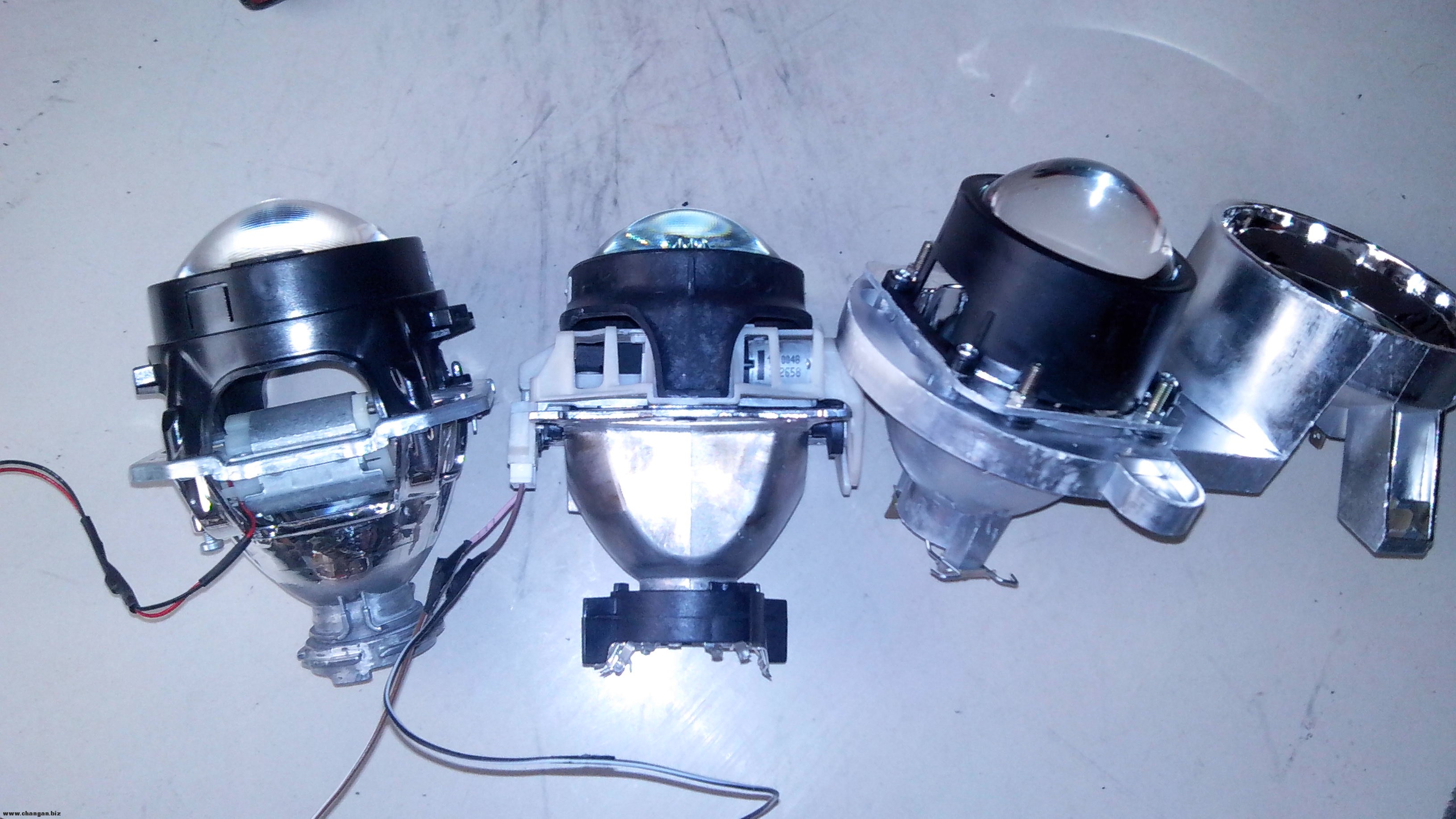

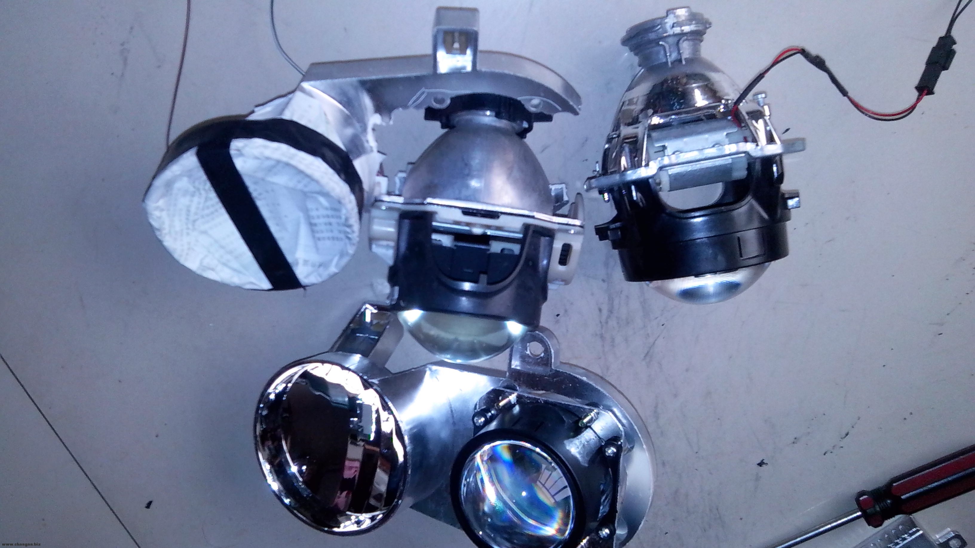

要把透镜尾巴割掉的,再把原车的H1灯座割下来粘上去,要不路虎的灯泡2000多一个啊,安定没的买的。亮度还不如我的氙气灯
