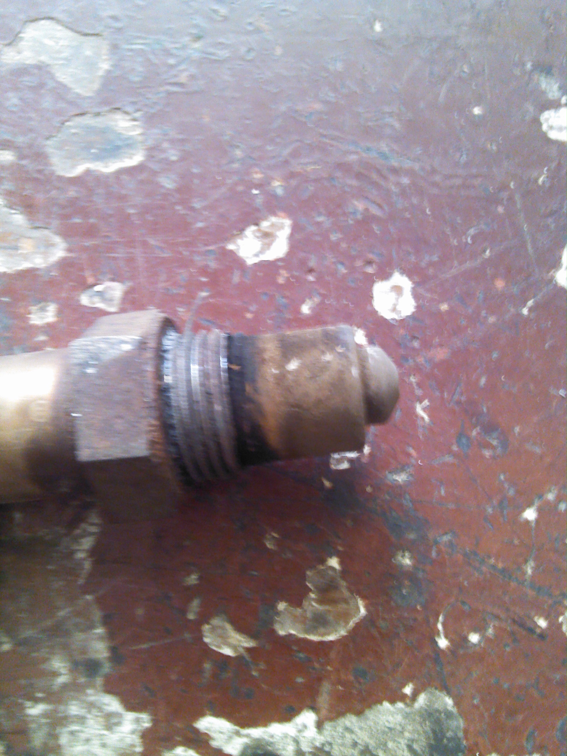

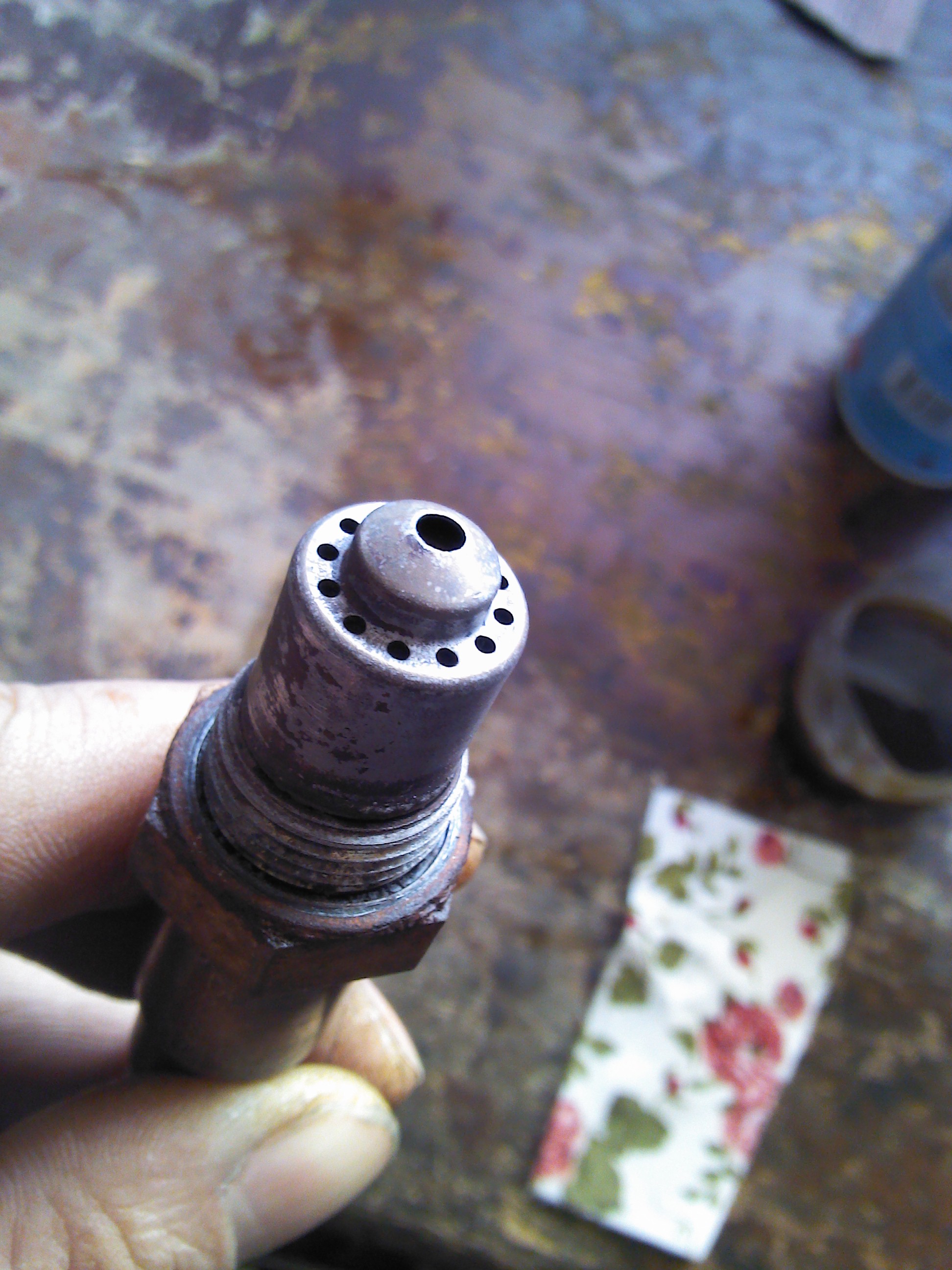

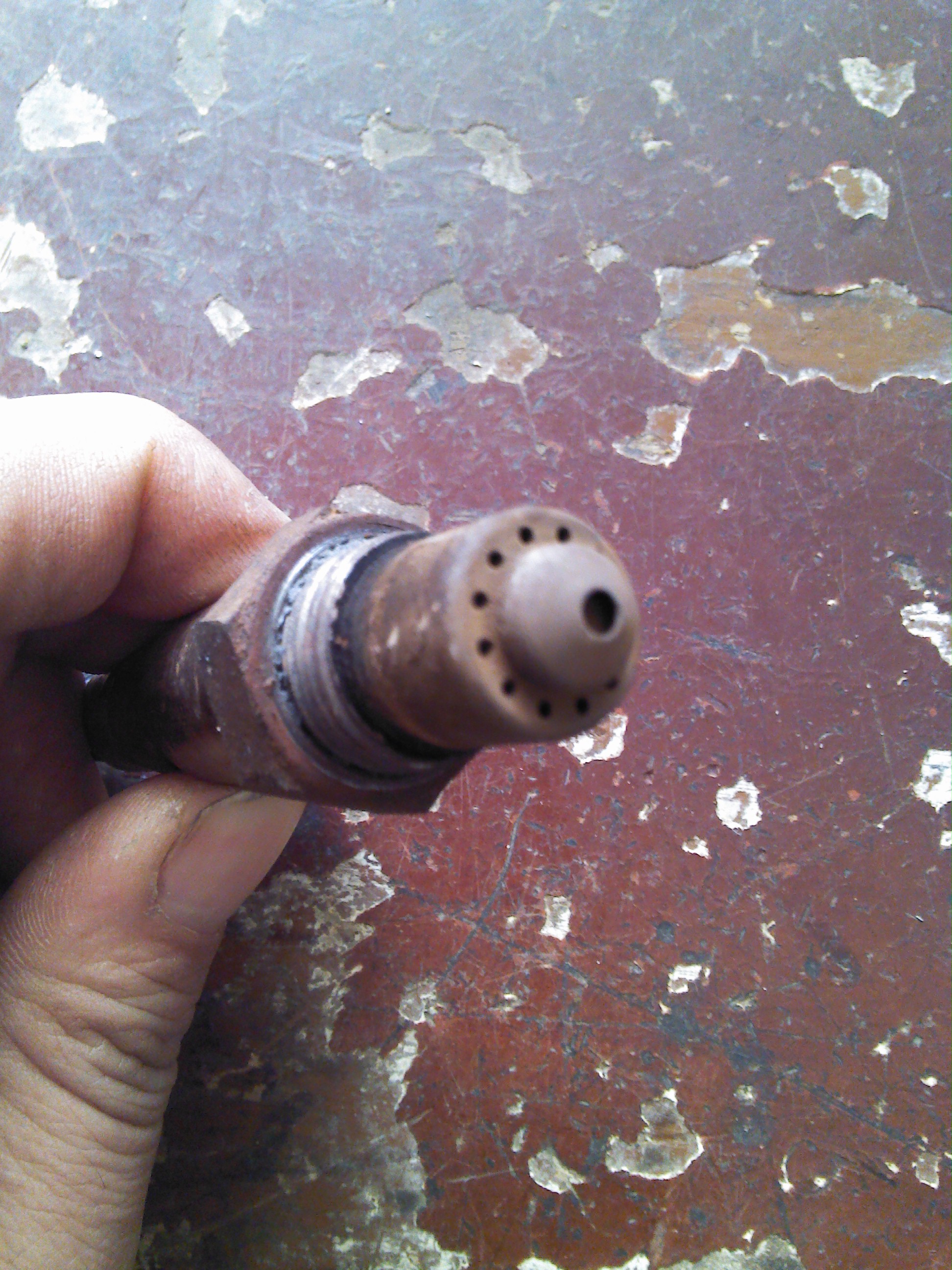

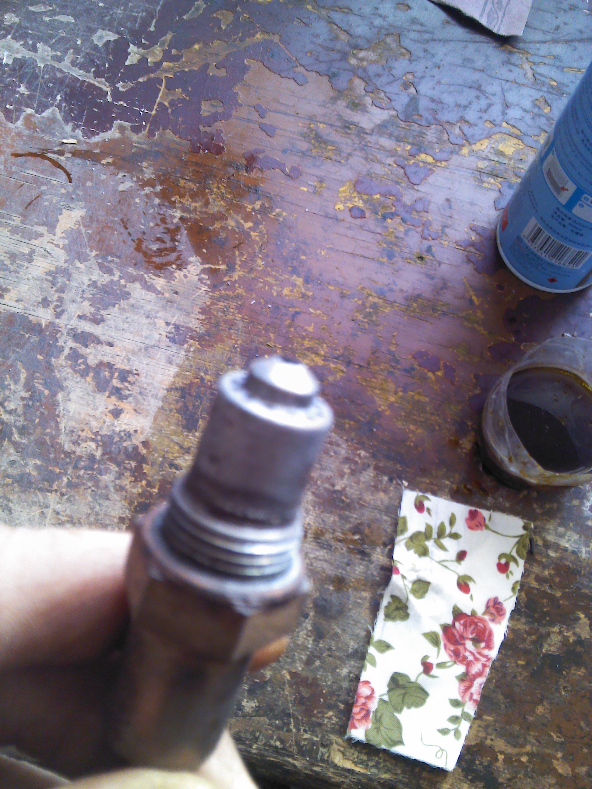

我的460马上就三年了,跑了七万多公里,每次加油都是加200元的,而且都有记录,三年来的平均油耗一直在7.1个左右,元旦前去镇上办事,发现油表快到红线了,看了下小里程计,跑了四百零几公里,就到加油站加了200的油,这个加油站以前很破前一阵刚装修了,弄的挺好,大LED屏显示国四汽油,谁知道加了后麻烦就来了,跑了没多少公里发现故障灯就亮了,用OBD检测仪检查,故障码P0130,氧传感器电压不正常,这一次200的油只跑了290公里,当时也没在意,以为是油品不好,后来去经常加油的石化加了200的,谁知道这次更差只跑了220公里,期间故障灯亮过好几次,故障码P0130、P0131、P2177都出现过,开始怀疑氧传感器挂了,用OBD检测氧传感器电压,发现有时候正常有时候就一直在最低电压状态,感觉不正常,然后开始百度氧传感器的知识,并在群里问车友,得知氧传感器正品很贵,某宝的便宜,可大都是假货,就有了清洗的想法,期间陆续加过五次油,每次200,最多一次跑了309公里,最少一次220公里,后来百度得知用三氯化铁加盐酸清洗氧传感器效果不错,正好手头有以前玩电路板时留下的三氯化铁,可惜没有盐酸,无所谓了,死马当活马医,加油回来后就立刻动手。清洗好后就装车了,打火检测传感器电压,发现貌似正常了。然后跑了一百公里,从油表下降的速度看,感觉油耗还是高,但是传感器电压正常了,想到是不是电脑没有复位的原因,断开电瓶,等几分钟后再接上,然后在跑,感觉油表下降的正常了,到现在这一次200元的油跑了270公里了,还有一格半多点,还能跑80到100公里的样子,至此,感觉氧传感器应该是已经修复了,油耗也正常了。
下面上图:
拆卸过程就不上图了,一个人也没拍照。
这个是拆下来的氧传感器,看颜色是不是所谓的中毒?

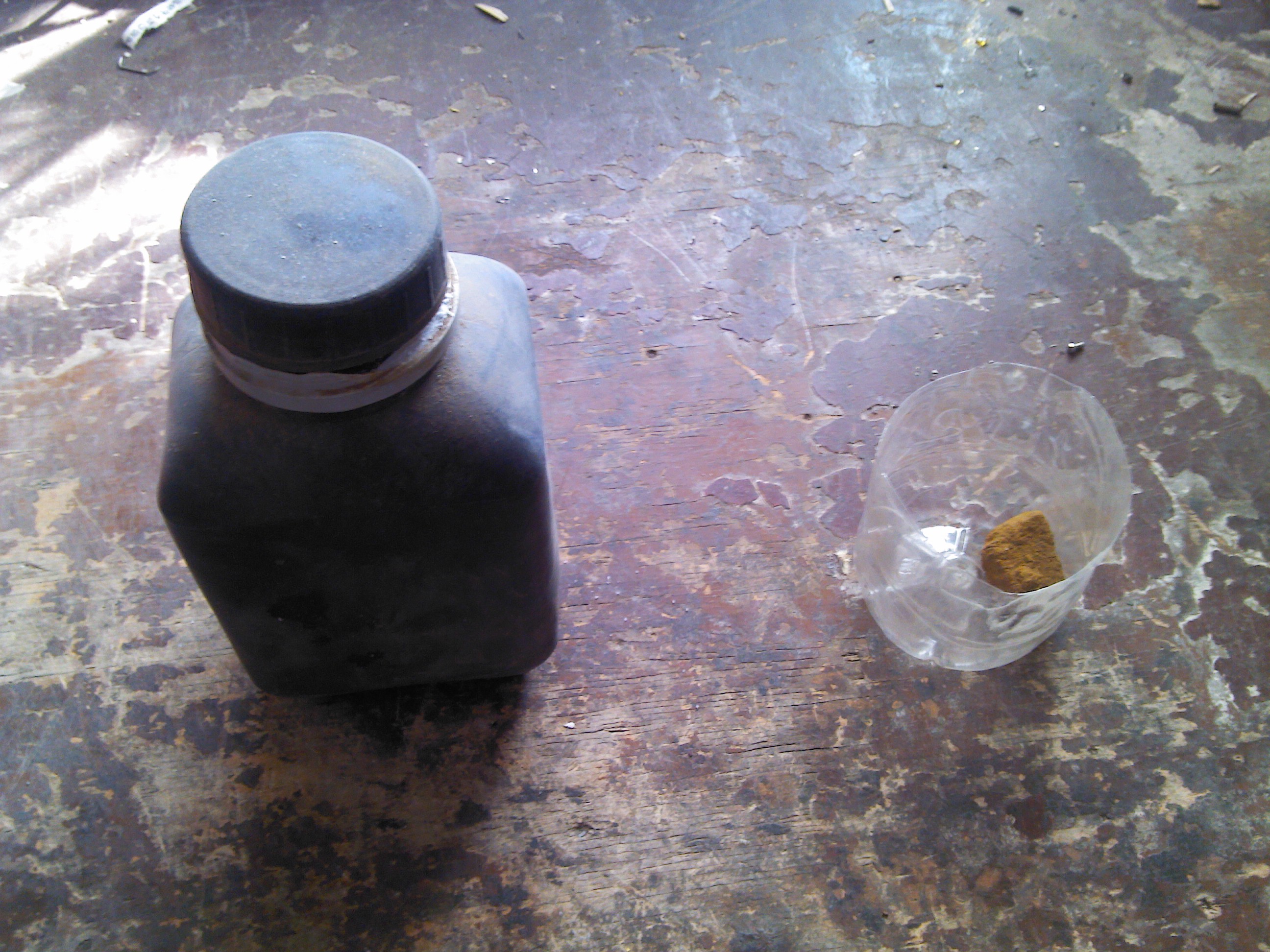

主角上场,三氯化铁

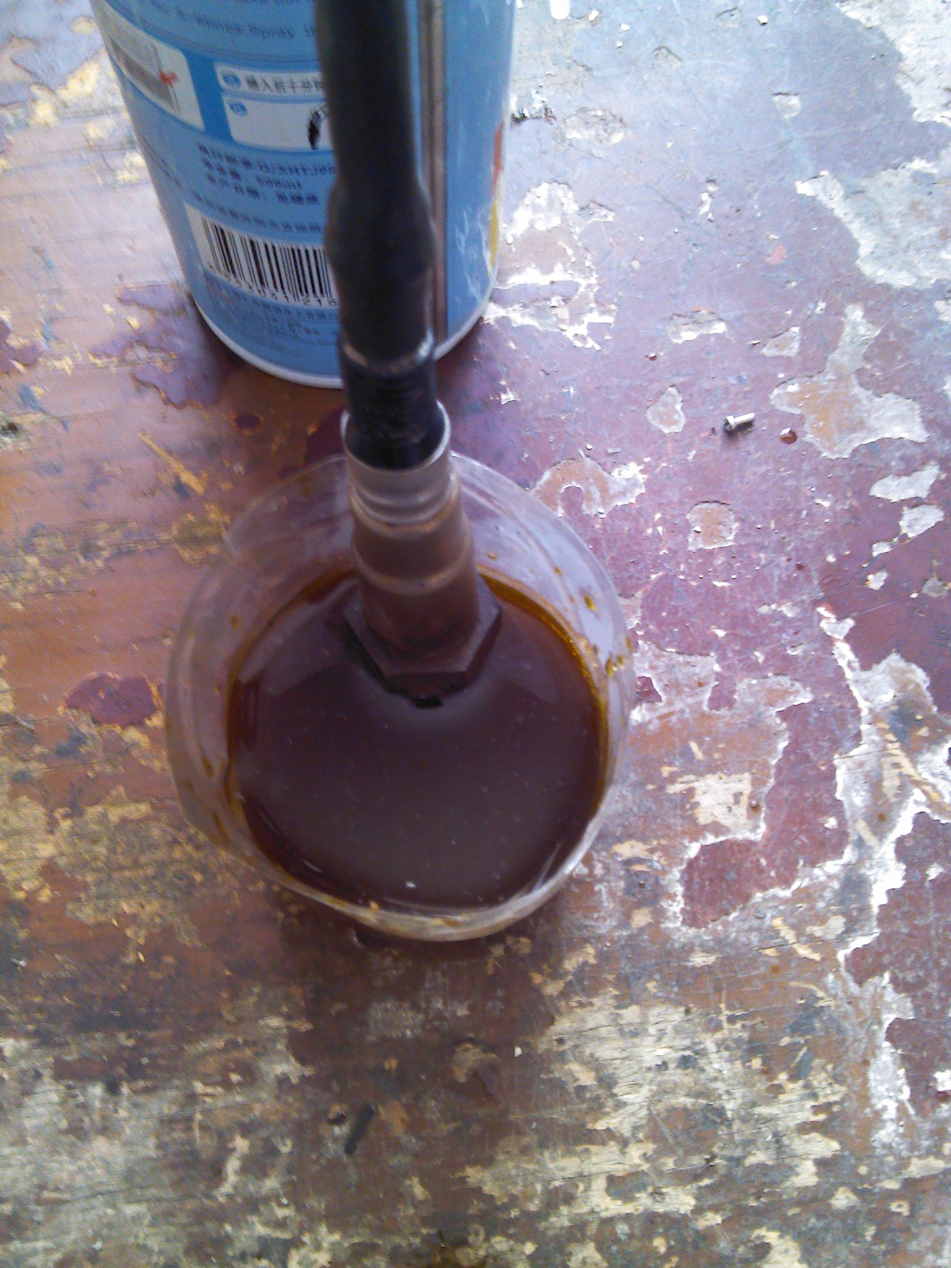

百度的正规做法是用百分之五到十的三氯化铁加几滴盐酸加水混合成的溶液浸泡清洗,盐酸的作用的防止三氯化铁水解,由于手头没有盐酸就不用了,三氯化铁水解了最多是效果差点,但咱有的是时间,多浸泡一会就行了
浸泡中,时不时的搅拌一下,在拿出来看看效果,我浸泡了大概二十分钟的时间。

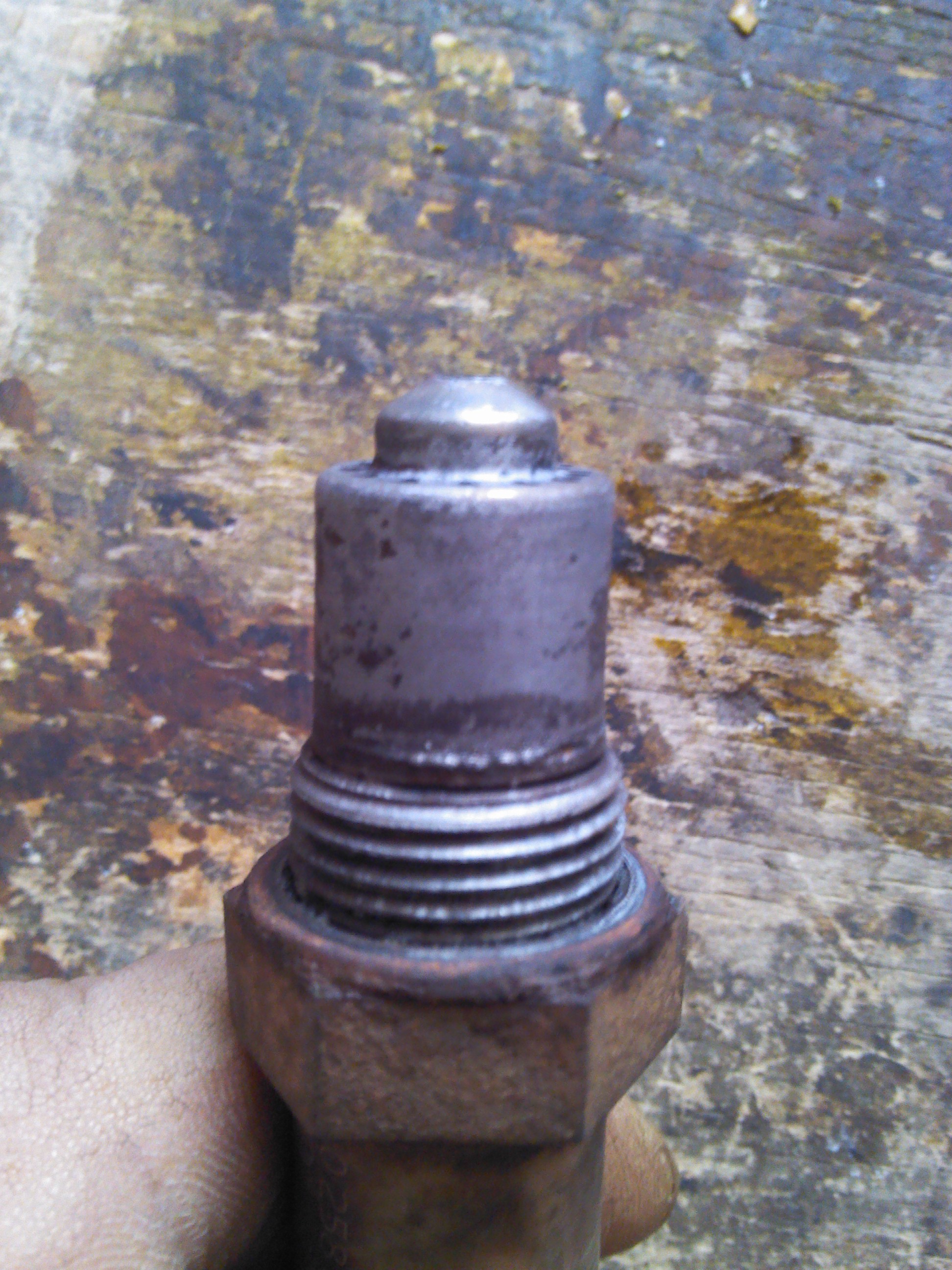

这个是最后的效果,感觉好了很多,上面一层棕褐色的附着物没有了
最后,建议车友有油耗高的,而且动力感觉没什么变化的,排气管发黑的,故障灯时不时的会亮起的,最好清洗一下氧传感器。
