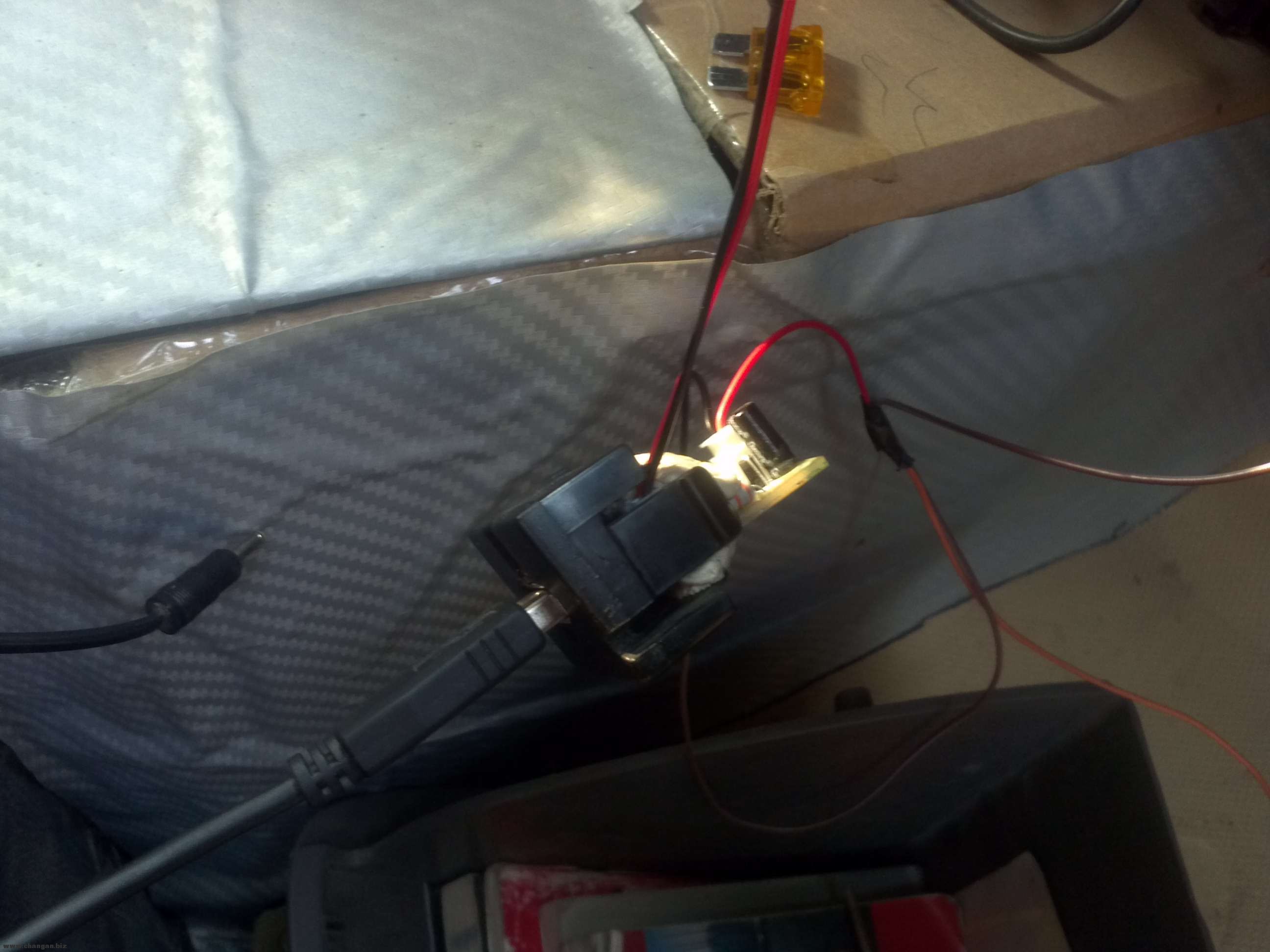

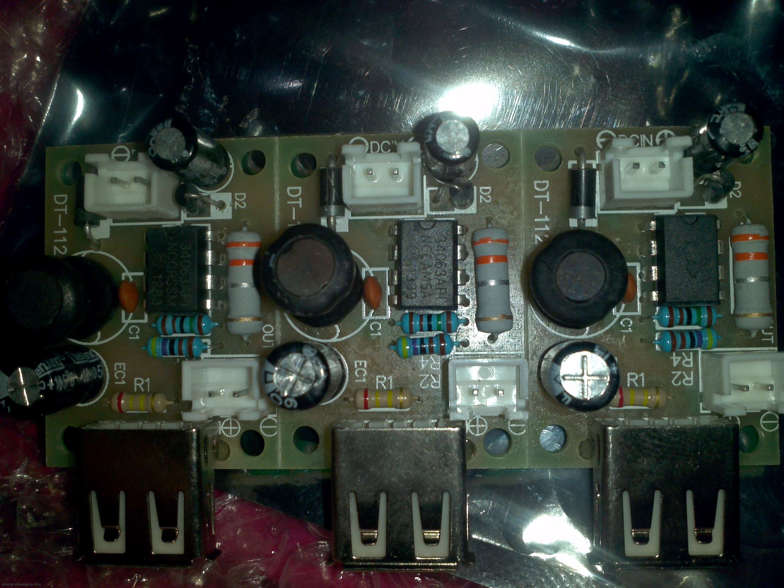

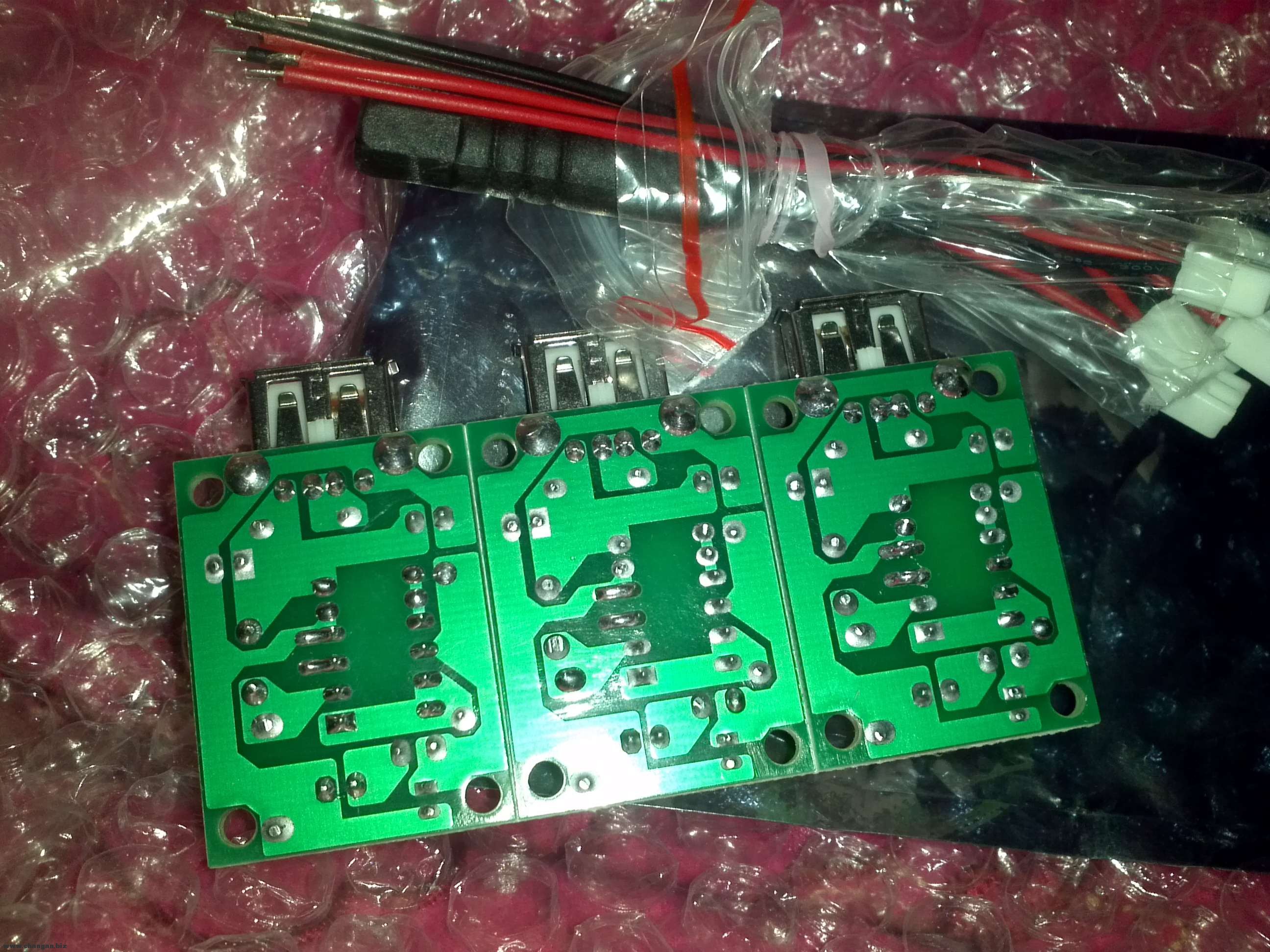

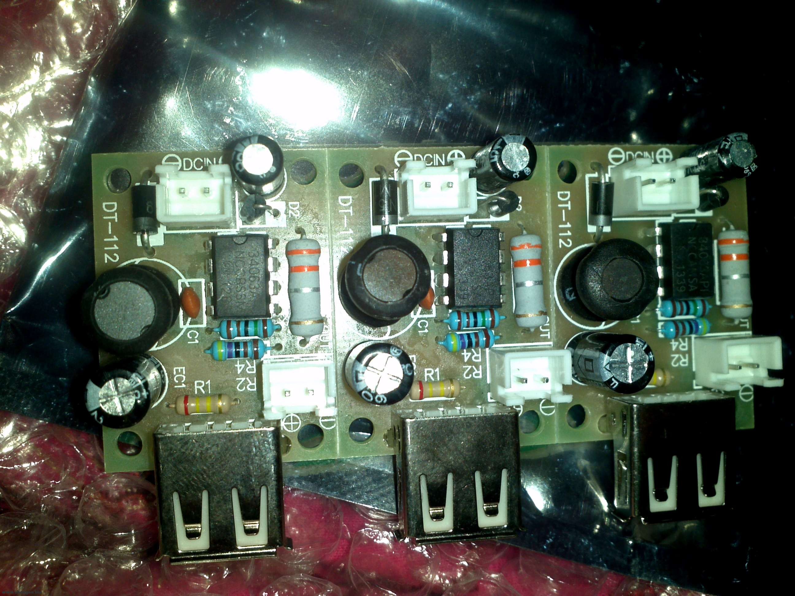

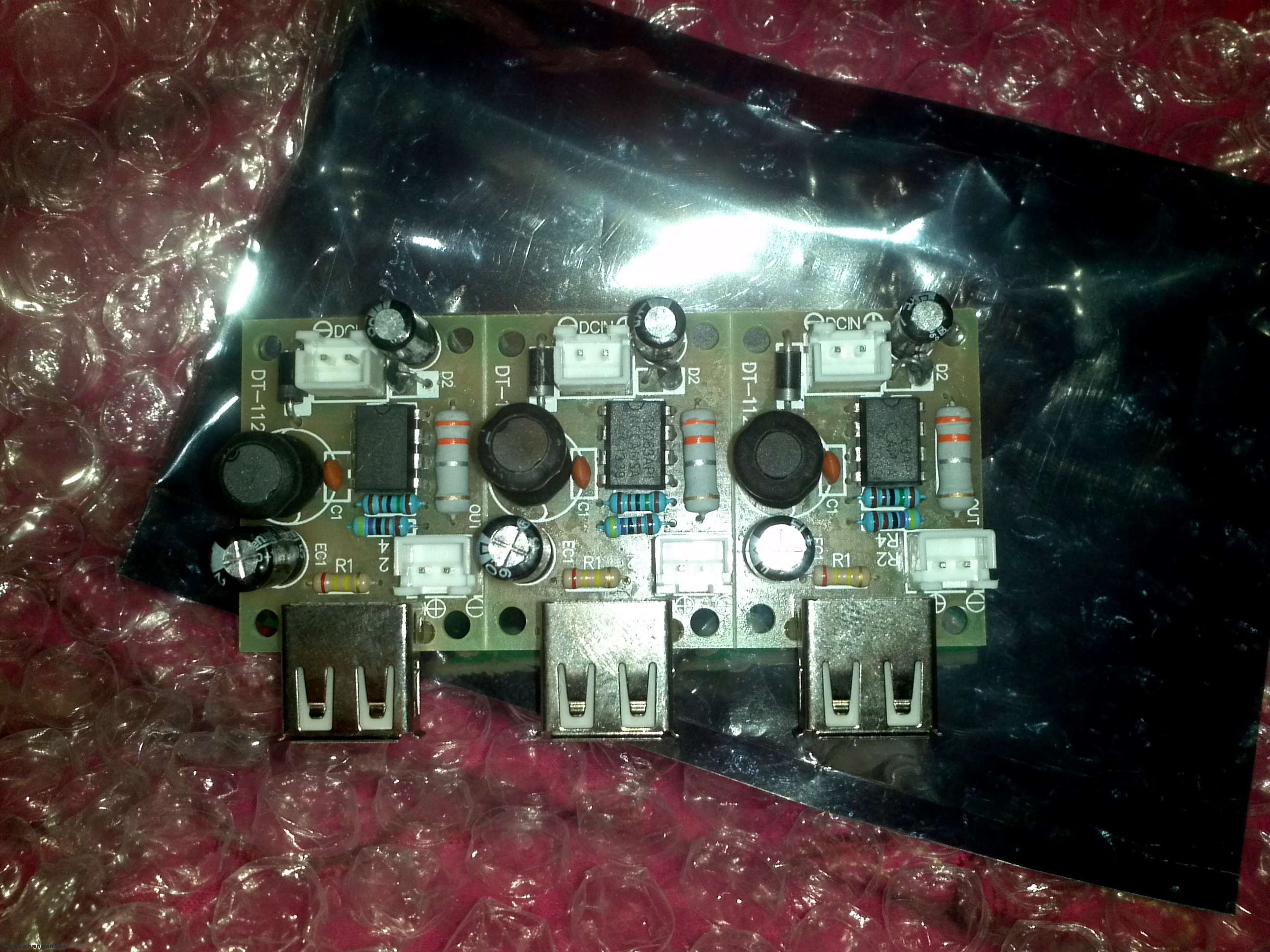

现在有车的百分百有手机 有车了 就会想出去玩 但是在路上发现手机电量不多 相机忘了充电 岂不很扫兴 一直以来 我对USB口充电不是很感冒 认为没有多大用处 前些天出去一趟 出发前 手机电量不多 就想到地方再充吧 谁知在路上接了几个电话 没电了 车上有个1分3 上面有个USB充电口 一直被导航占据 问题来了 仅有的一个充电口还没空 想充还没法冲  把导航拔了 插上手机线 更可恨的来了 认不到  不给手机充电 擦 什么玩意 回来就买了几个这样的USB充电模块  先往车上整一个试试 IMG_20140117_020153(jpg).jpg
到的货
IMG_20140117_020133(jpg).jpg IMG_20140117_020128(jpg).jpg D

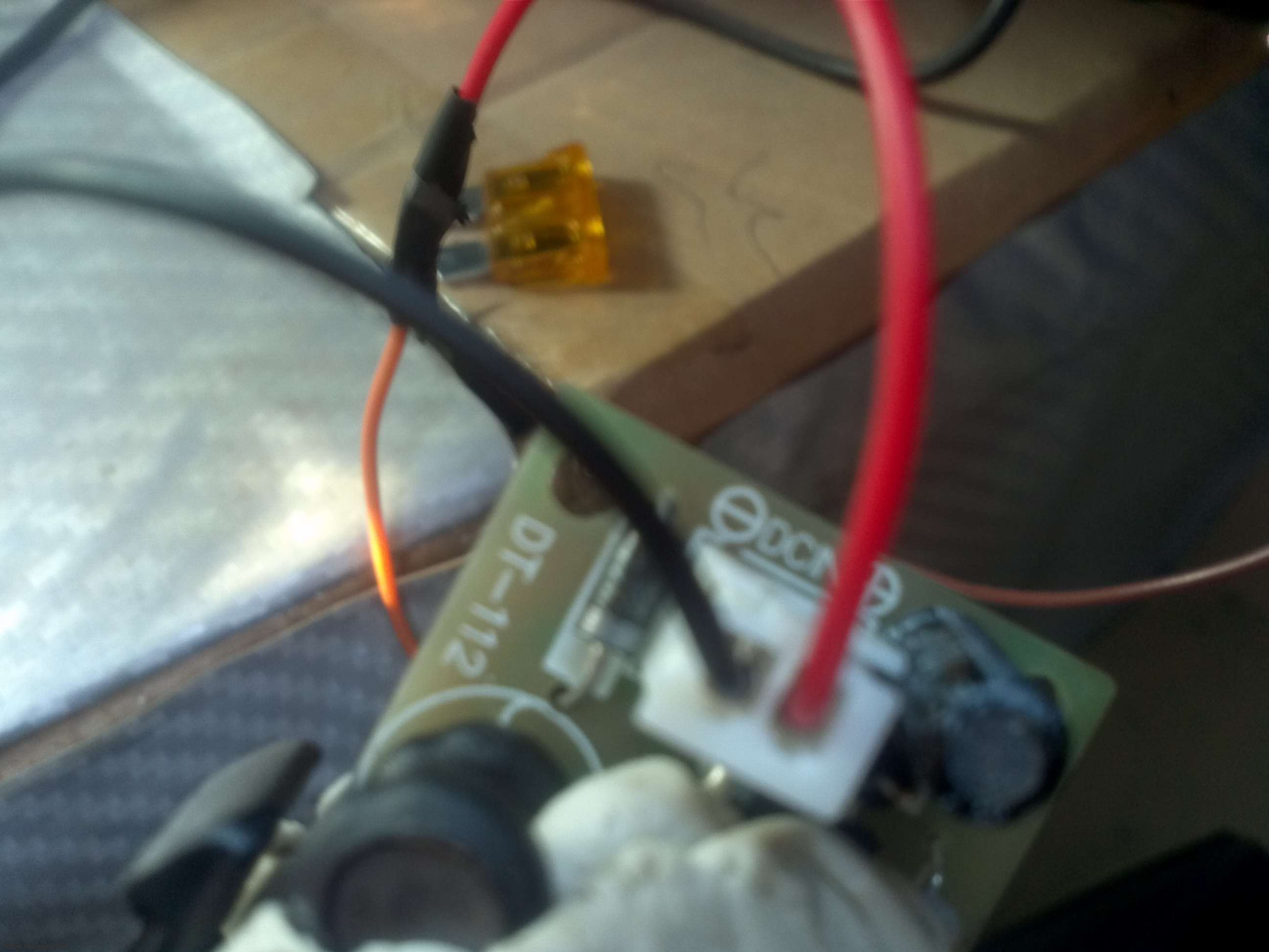

DC12V输入 输出DC5V 两路输出  最大电流1.5A

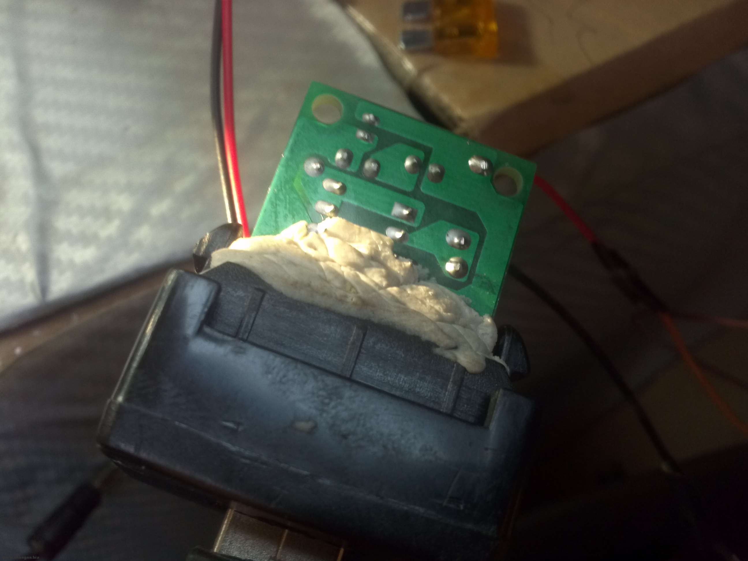

正在安装
装车测试
DC12V输入口

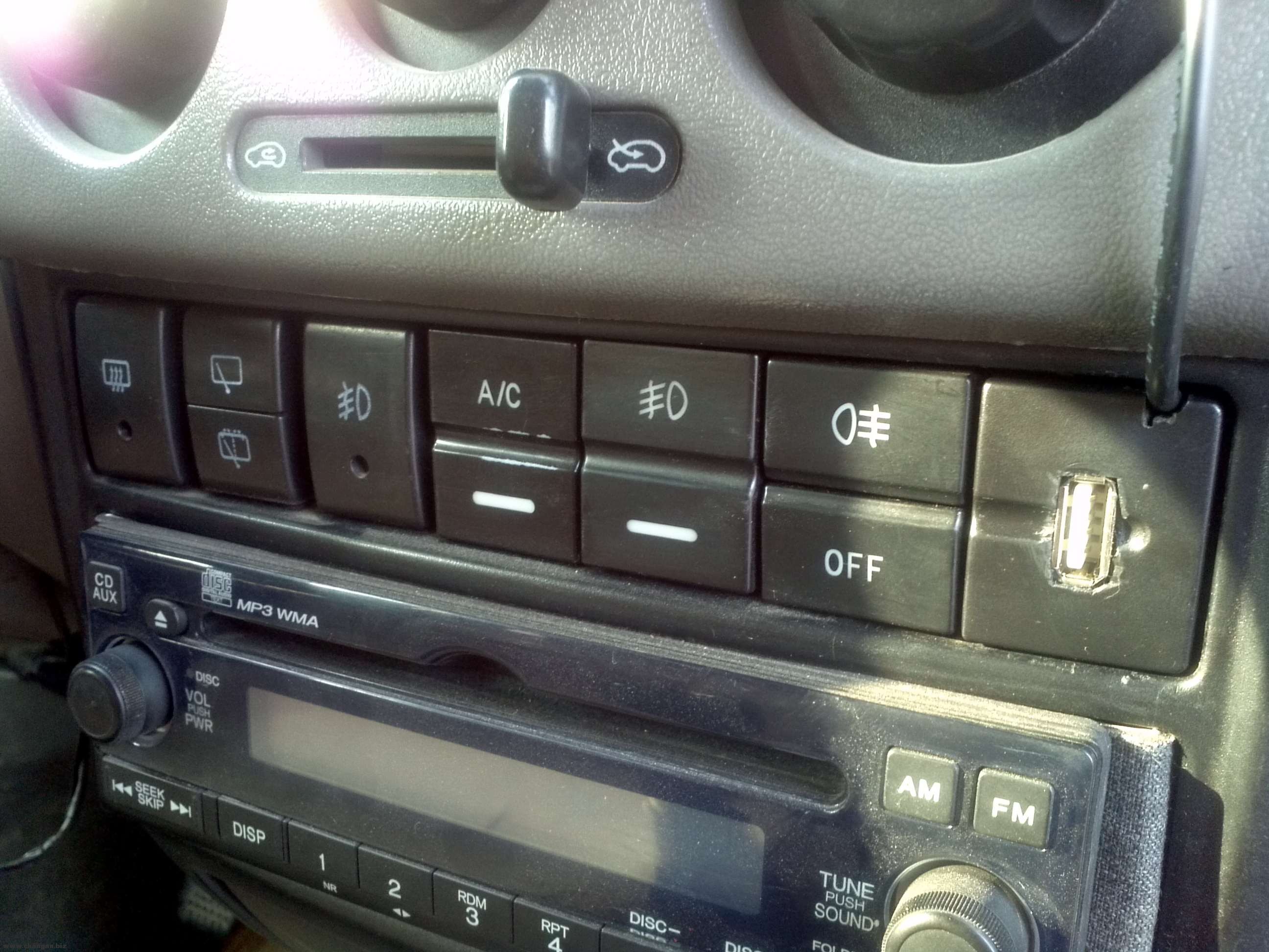

装在最右面的空白开关位上了  这几天没洗车 灰尘有点大 不要见怪
至此 我车中控台没有空白的开关位了{:soso_e121:}
 楼主| 发表于 2014-1-17 02:31:49 | 显示全部楼层
说一下这个模块 待机时耗电0毫安 插手机或导航都能正确认到并充电 这就足够了 车上装俩这个东西 基本就不用为手机等充电发愁了

搞得太麻烦了点,买一个USB点烟头插上不就得了,我的就是这样,不用就拔掉,
不喜欢用那种不用拔下来 用时插上去的东西 这个最起码不占用点烟器口 质量和做工个人感觉也要比那些后市场的东西强点  详情 回复 发表于 2014-1-17 09:15
 楼主| 发表于 2014-1-17 09:15:48 | 显示全部楼层
不喜欢用那种不用拔下来 用时插上去的东西 这个最起码不占用点烟器口 质量和做工个人感觉也要比那些后市场的东西强点 忘了说了 这个模块支持双路输出  有单独的5V输出接口 可以接任何5V充电的东西 数量多少不限 只要不超1.5A就行 USB口是单独给手机或者相机充电的 口上有识别线路 有的手机挑充电器 这个可以说没任何问题
