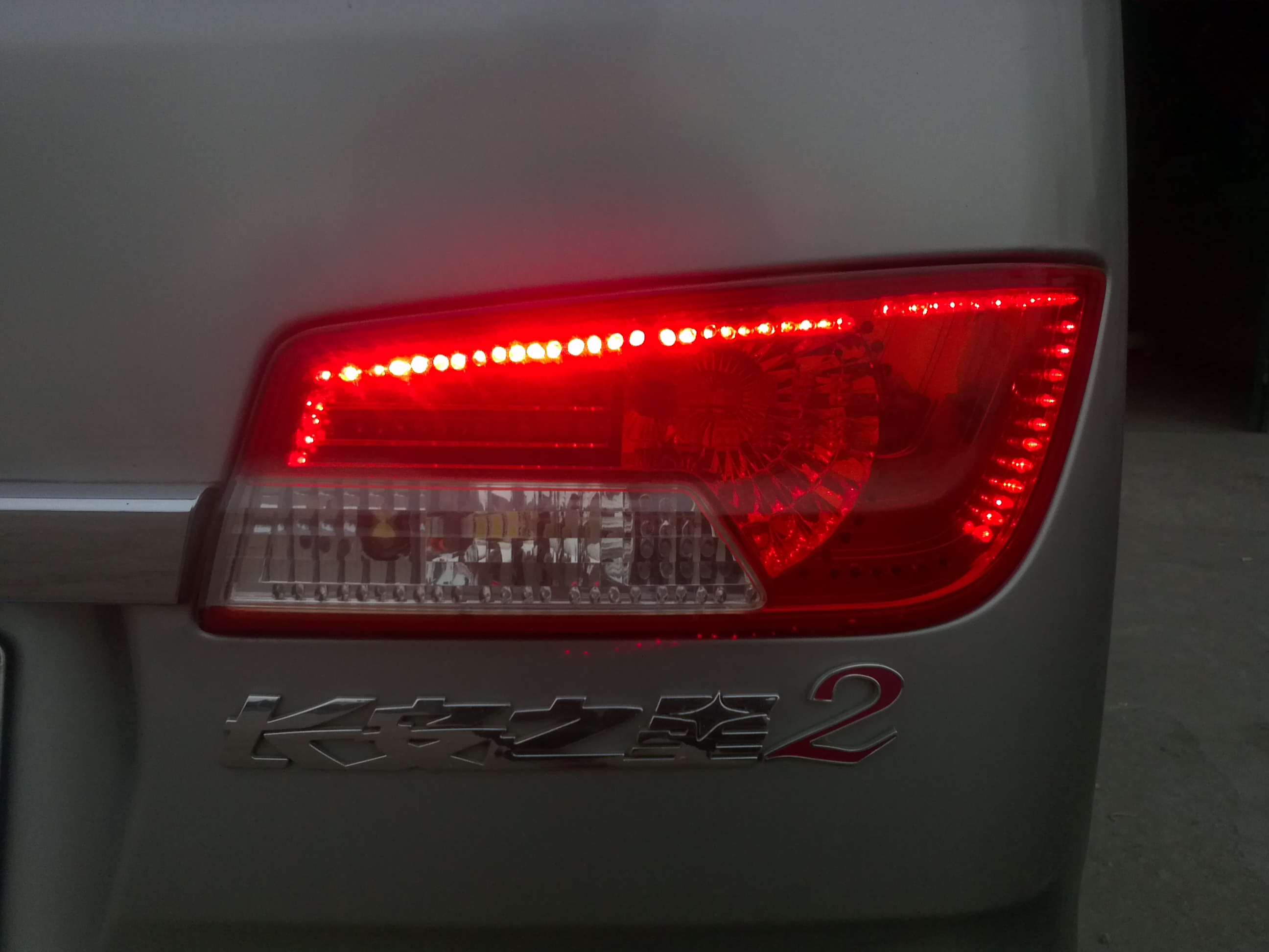

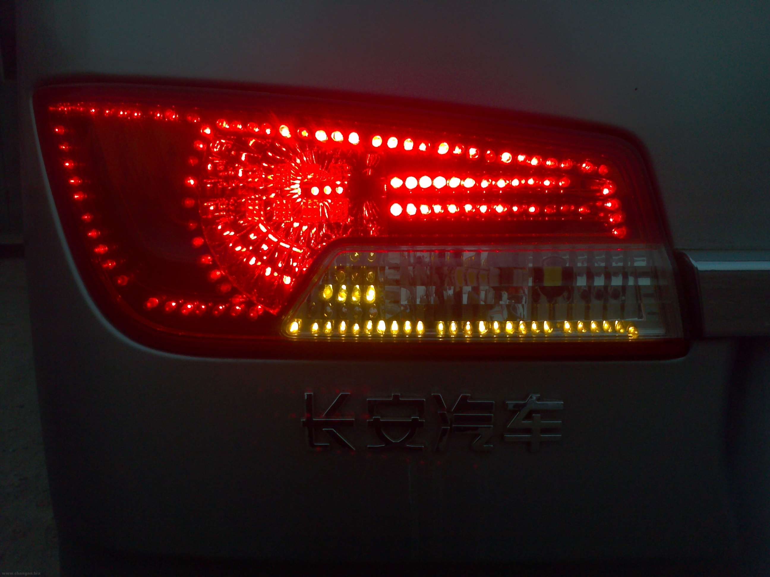

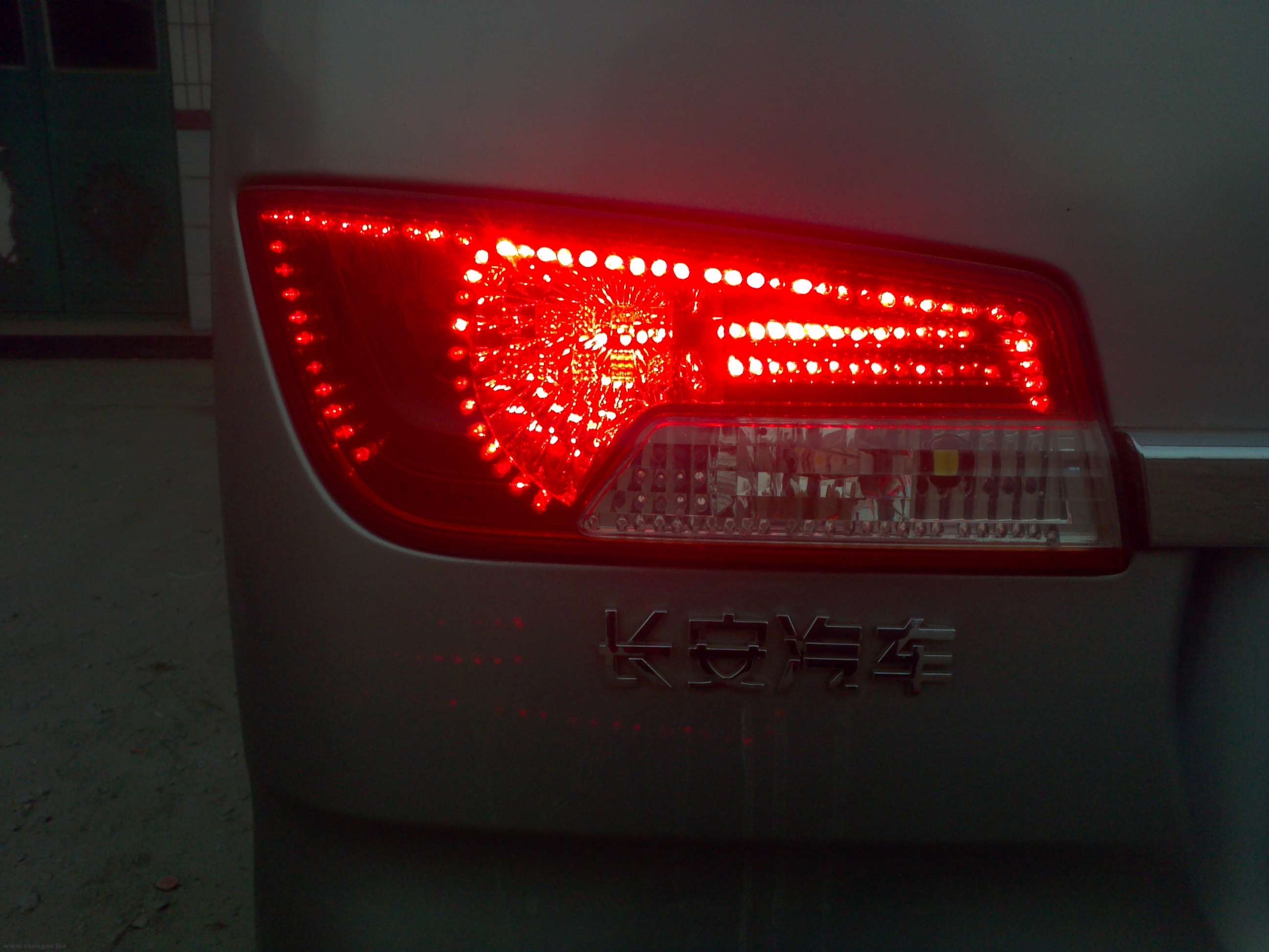

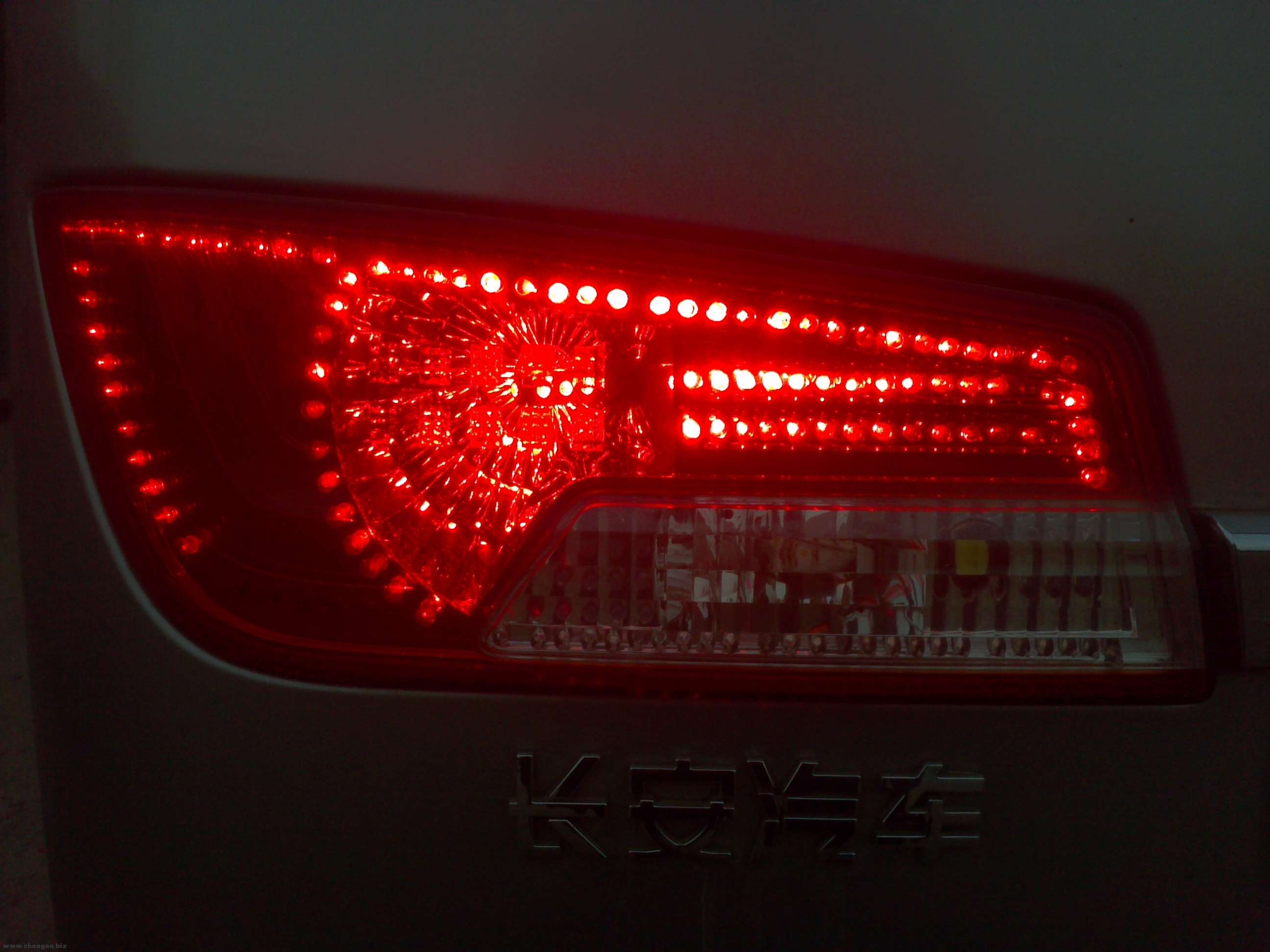

LED尾灯折腾完毕 发上来显摆一下{:soso_e113:}这是第二次折腾尾灯LED了 距离上次已经一年多了 这期间的使用情况可以说非常好 但还是有些瑕疵 按耐不住 拆之 我折腾尾灯的方法可能有些车友不适用 风险高 安装时间长 要求有很好的动手能力和工具使用能力 还要有一定的电工基础 不明白不要紧 多看一下 多查查资料 干这个活最重要的是细心 不能急躁  上图
完工后的正面
完工后的正面
完工后的尾灯背面 倒车部分加了一对鹰眼
完工后的尾灯背面 倒车部分加了一对鹰眼

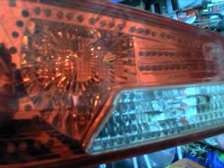

加工到一半 插上LED的尾灯
加工到一半 插上LED的尾灯
加工中的尾灯
加工中的尾灯

解释一下 上面的红细条是行车灯  全红是刹车灯 刹车时最外侧的行车灯也会亮 提高醒目度 黄色是转向灯 (都知道2代的转向灯位置很扯淡) 倒车灯没拍 加的两个鹰眼 现在晚上倒车不用开后雾灯都看的清楚滴
说下材料 两个灯 用5MM草帽高亮LED共200颗左右 300欧电阻 忘了数了 单向整流二极管 4只 材料是当地买的 不便宜 如果网上买会便宜1/3左右

板凳也是我的  谁也抢不走{:soso_e113:}{:soso_e112:}说一下LED的安装 这活最好是俩人用台钻钻眼 好定位 灯珠不会偏 我是一个人用手电钻钻的 难免有偏差 钻的时候注意最好不能让钻头碰到外面透明的灯罩 手电钻不好控制 基本每一个眼都碰到了外罩。。。。。。。。。这就是为什么用台钻最好 好控制
钻完眼 排灯珠 这个没技术含量 正极或负极全都朝向一边 好分组 好焊接
焊接是最折磨人的一步焊接时间不能太长 时间太长对LED不好 电烙铁操作空间局促 容易焊不牢
焊接完了就是走连接线了 这个我都已经走好 没啥可说的 想让哪地方亮就接哪地方就行了 然后测试一下有没有不亮的灯柱
最后打胶 做好防水 等胶干了就可以装车了
