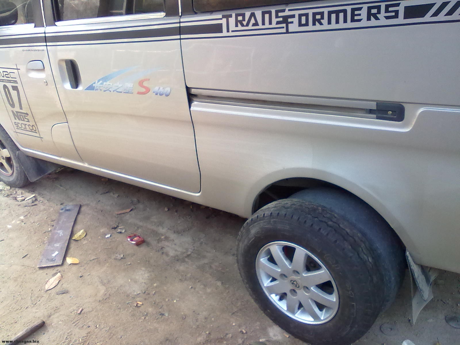

刚买的正新轮胎惨了,磕上路牙
发表于 2014-1-16 22:38:47 | 显示全部楼层 |阅读模式
发表于 2014-1-16 23:46:10 | 显示全部楼层

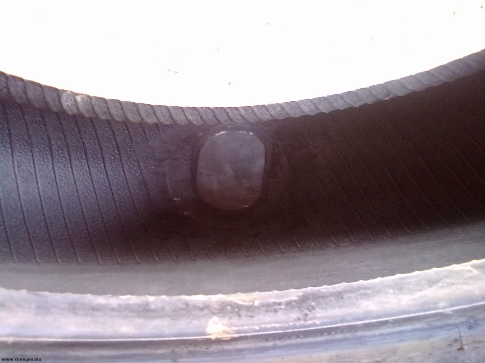

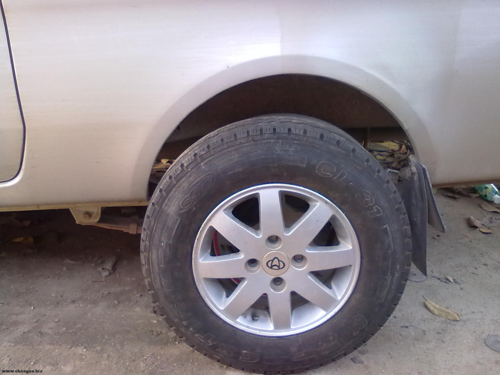

这样补你也敢用
问题是有点!!但是后轮上继续用!!  详情 回复 发表于 2014-1-17 19:42
发表于 2014-1-17 00:02:36 | 显示全部楼层

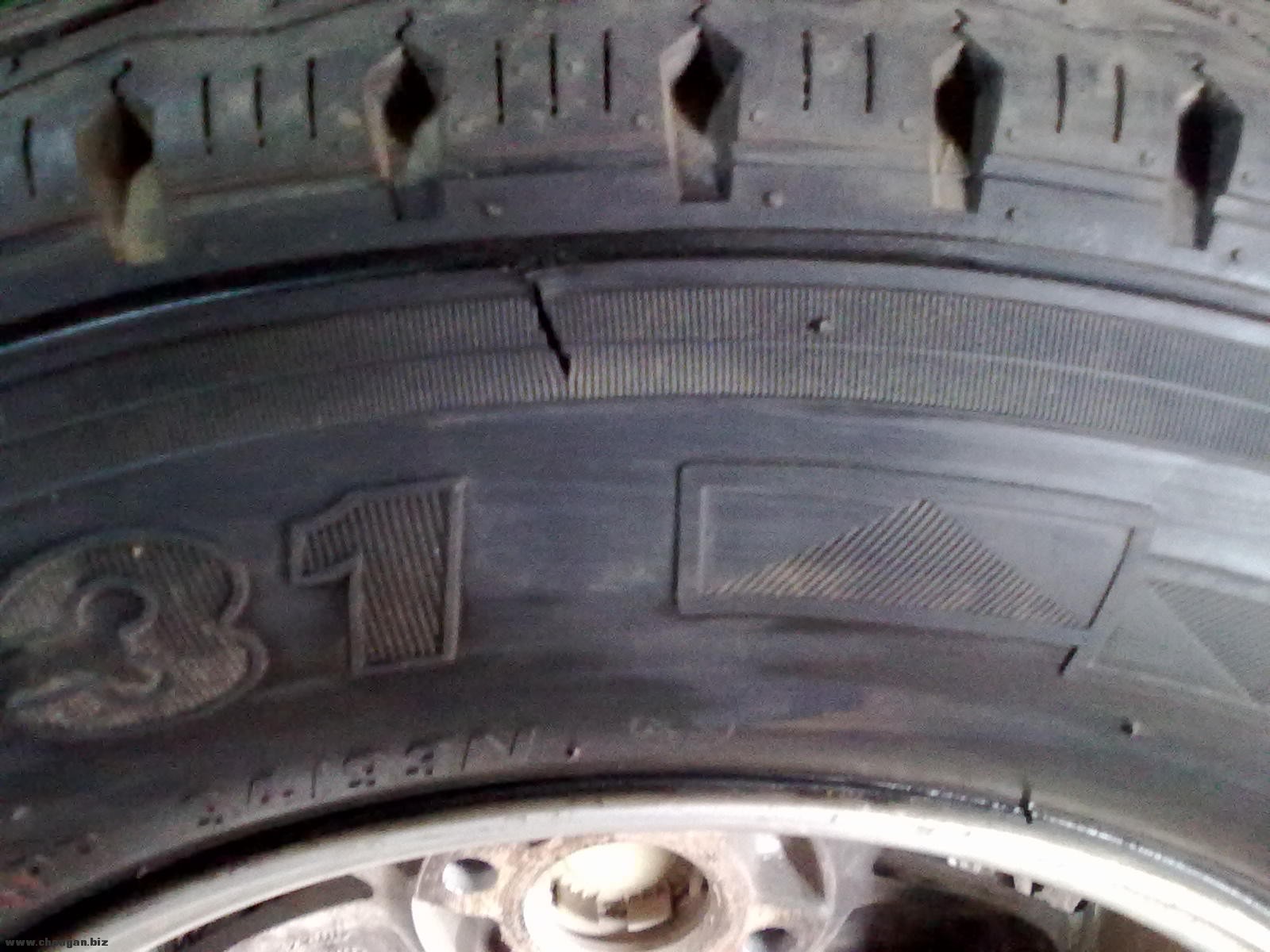

这种伤口要线补或火补后里面再补的~~你这样补太马虎~别拿生命开玩笑~警告
这补是三层生胶加上外层一共是四层!!!  详情 回复 发表于 2014-1-17 19:46
发表于 2014-1-17 06:57:00 | 显示全部楼层

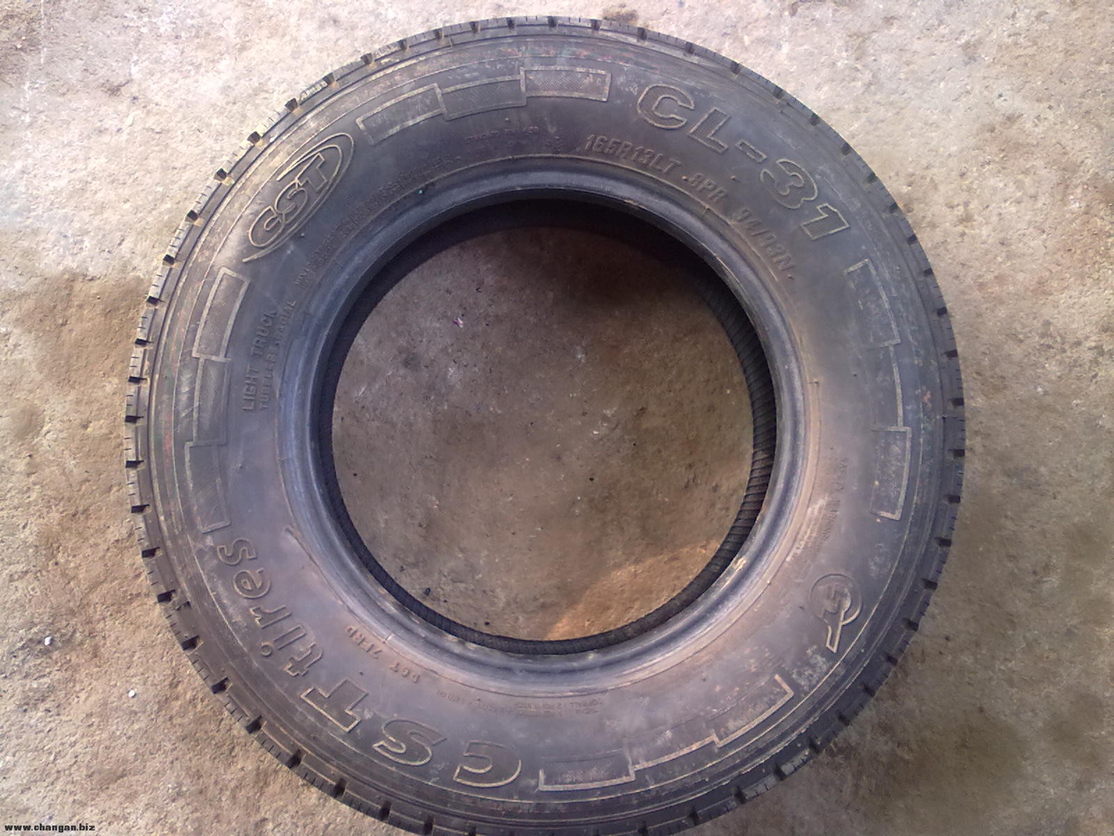

这么弄有点危险
的确 是有点危险  详情 回复 发表于 2014-1-17 19:44
发表于 2014-1-17 08:54:15 | 显示全部楼层

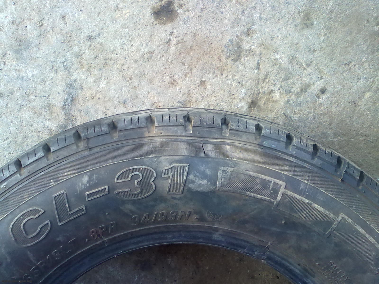

侧面开口子就应该换掉  正面用还行   夏天轮胎跑热了不怕爆胎吗
能用还是继续用上!!!!好浪费  详情 回复 发表于 2014-1-17 19:44
发表于 2014-1-17 09:00:42 | 显示全部楼层

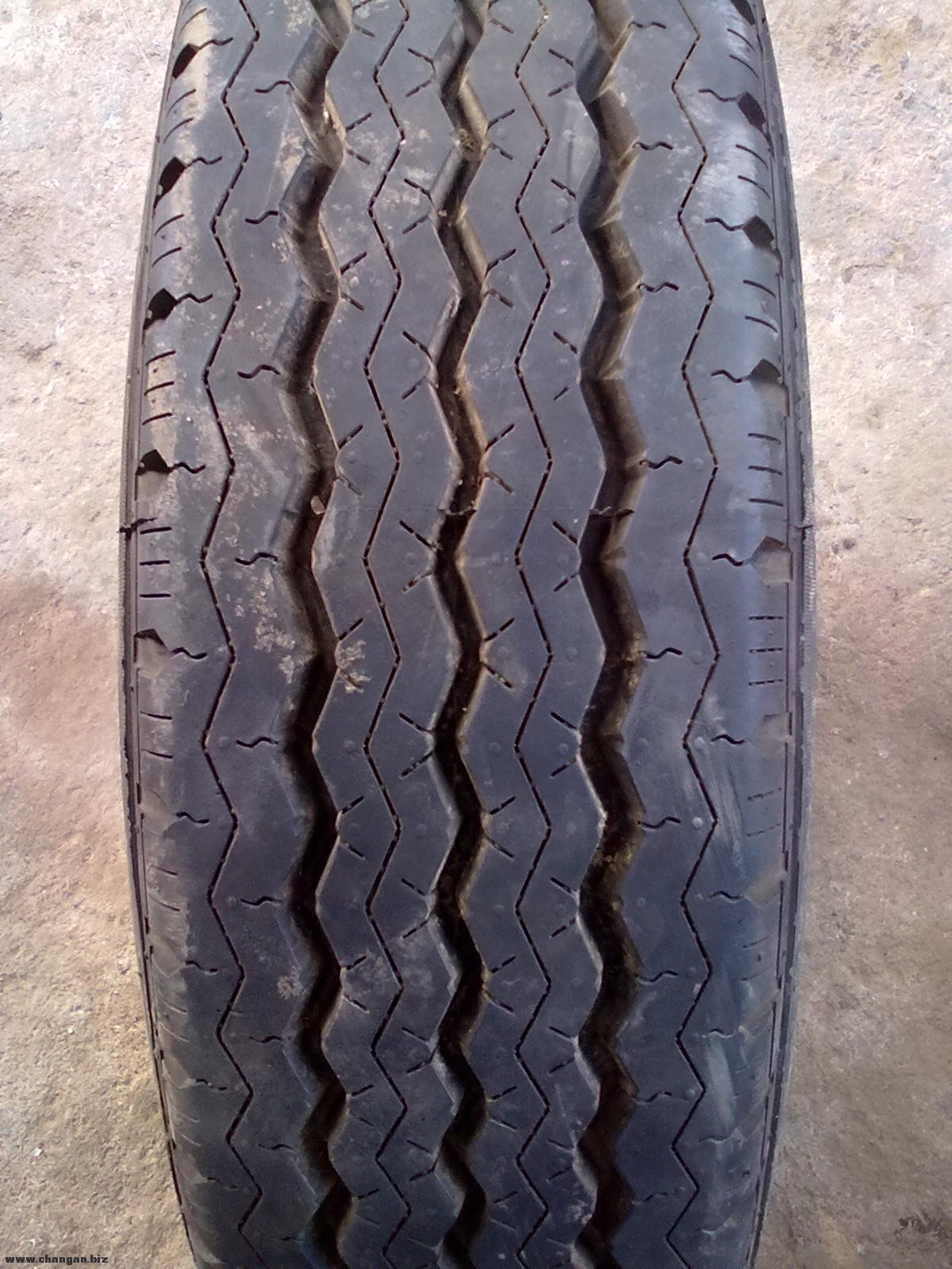

钢丝都断了啊  别用了不安全
这侧边没有钢丝  详情 回复 发表于 2014-1-17 19:44
发表于 2014-1-17 09:22:25 | 显示全部楼层

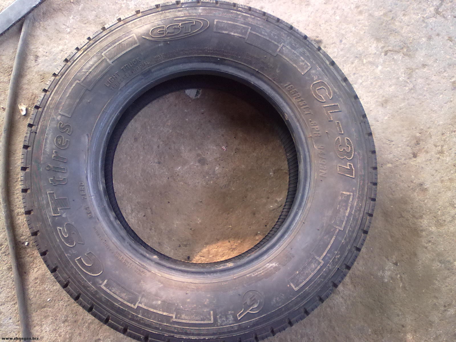

侧面坏了还能用啊?
补得好的可以继续用的!!  详情 回复 发表于 2014-1-17 19:43
发表于 2014-1-17 09:32:58 | 显示全部楼层
钢丝断了,不能用了!
这侧面没有钢丝!!!是尼龙  详情 回复 发表于 2014-1-17 19:43
发表于 2014-1-17 10:08:22 | 显示全部楼层
还是热补的轮胎不容易出问题。
是的!!热补!!!相信还是能用的  详情 回复 发表于 2014-1-17 19:42
发表于 2014-1-17 10:53:52 | 显示全部楼层
舍不得呀,我的原车胎不到5000里拉了两个人,结果内侧爆了,还是换掉了,没办法哟
怪可惜了!!!  详情 回复 发表于 2014-1-17 19:42
