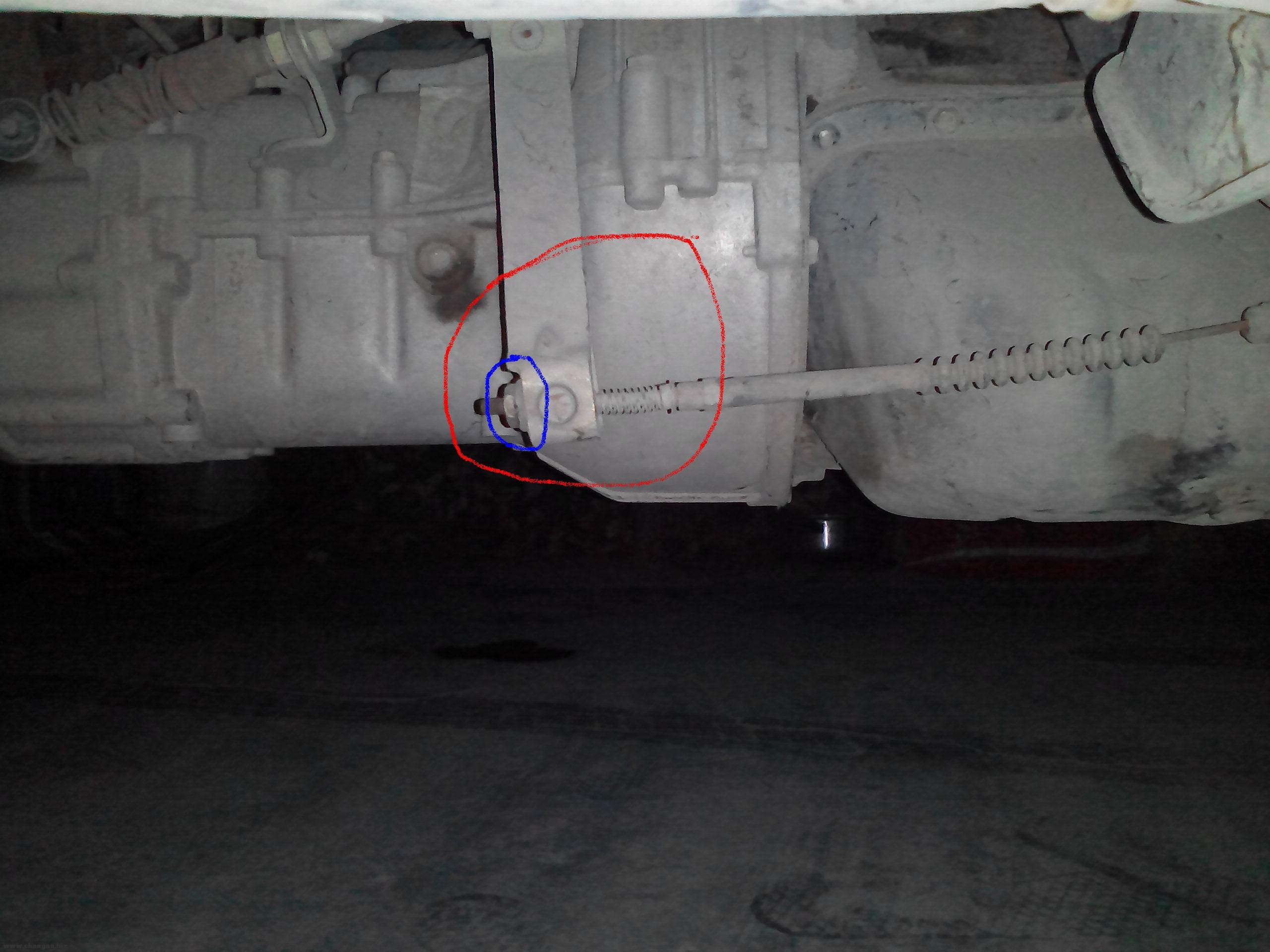

图中红色是离合器拉杆,在车辆右边底下机油壳旁边,蓝色是调离合器间隙,要慢慢调,螺丝顺时针是间隙小,逆时针间隙大。希望对你有帮助。

没懂间隙是什么。
有时档不好挂,可以微调下试试!  详情 回复 发表于 2014-1-17 09:44

就是离合自由行程,俗话说空的一节

天气暖和点试试。

就是离合自由行程,俗话说空的一节
懂了。
