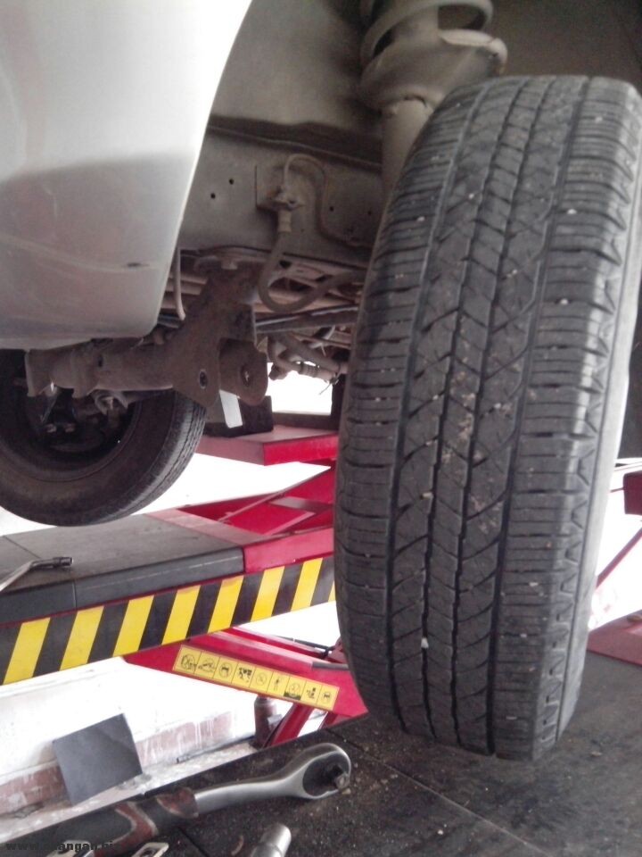

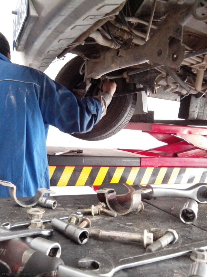

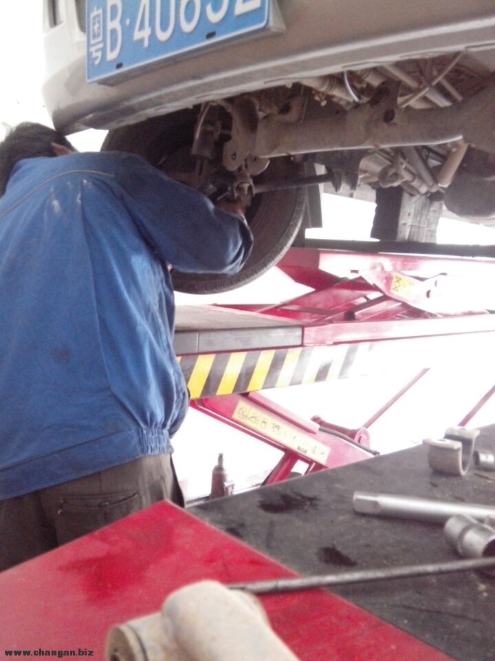

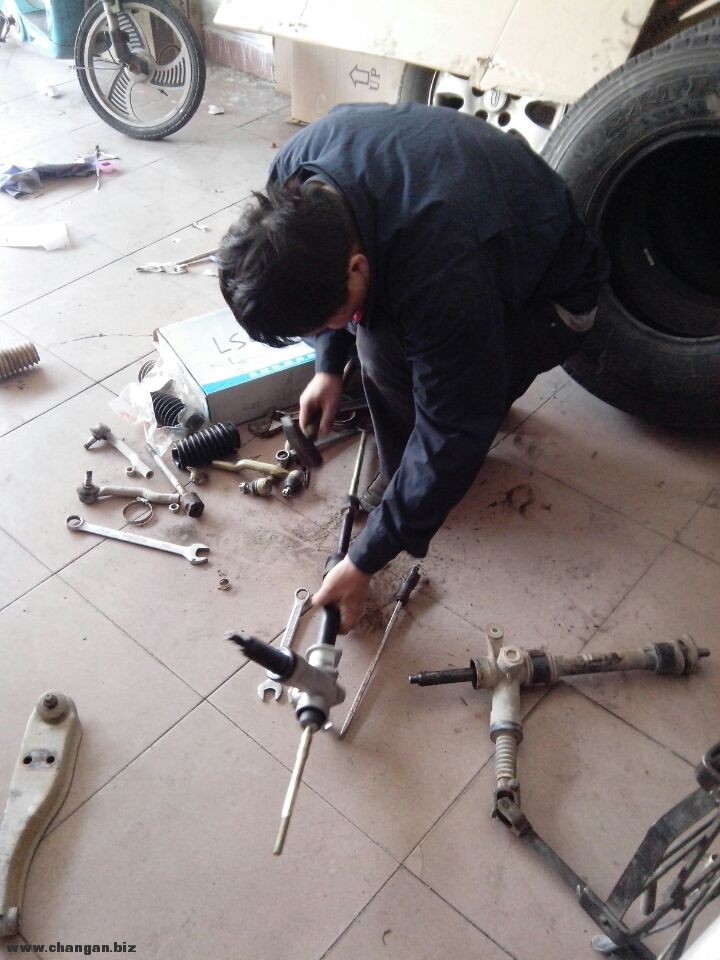

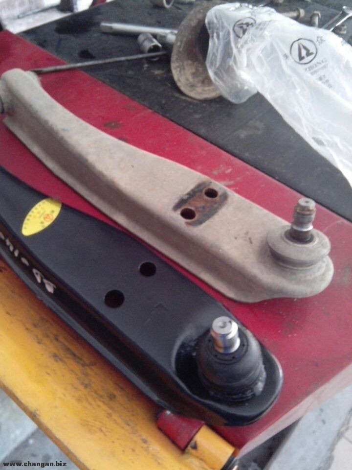

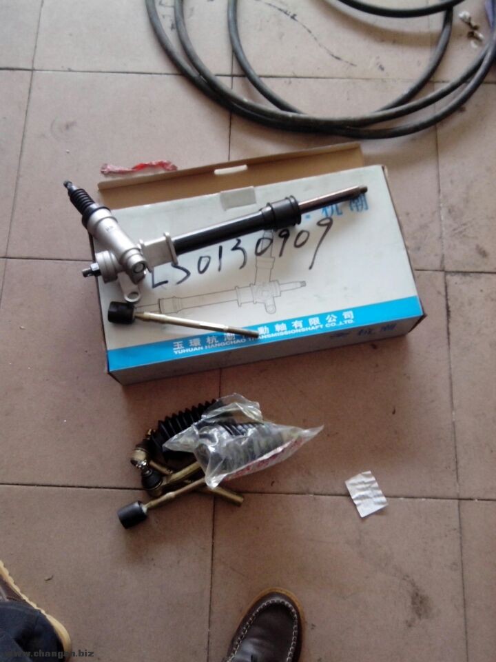

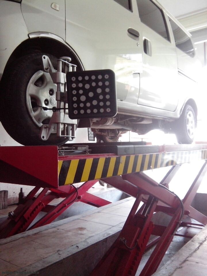

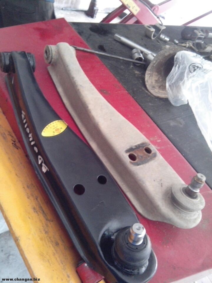

有几次打方向 打了一圈就卡死打不动了 都是起步时的    还有次走高速 方向盘老是 达 达 达 的响  心里有点不安    之前也看了有车友因为方向机失灵 差点出事故   今天我就开去检查   说我的球头 摆臂 都松了  拆下来之后 看到方向机下轴也松了 又去了515大米 心疼啊 wifi0s01717409851IMG_20140116_113655.jpg wifi0s02141584952IMG_20140116_114039.jpg wifi0s01298036602IMG_20140116_114049.jpg wifi0s01527990856IMG_20140116_114031.jpg wifi0s01257118591IMG_20140116_113642.jpg wifi0s01213754326IMG_20140116_112206.jpg wifi0s0-927827422IMG_20140116_131722.jpg

 楼主| 发表于 2014-1-16 20:00:59 | 显示全部楼层
让爱远离 发表于 2014-1-16 17:32
下臂多少一个
50块呀
 楼主| 发表于 2014-1-16 20:02:14 | 显示全部楼层
挂吧 发表于 2014-1-16 18:01
换后有什么反应
过烂路感觉好很多  感觉结实了
