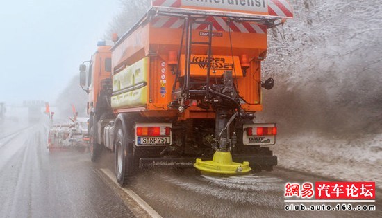

在寒冷的冬季,冰冷潮湿的空气和腐蚀性的融雪盐水会对我们的爱车造成伤害,让她的肌肤变得干燥、黯哑、没有精神……那么,作为靠谱的主人,该如何正确保护它们远离这些伤害呢?

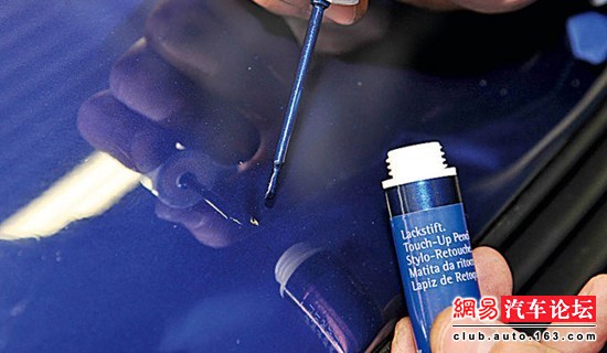

受到伤害的车身表面不仅难看,而且还会造成车主大量金钱上的损失。首先要指出的是长途车司机,应该定期查看车子的发动机盖和翼子板。一些飞速撞击而来的小石子,会使上面的油漆剥落,进而导致它们开始生锈。即便是镀锌板,也无法幸免如此规模的狂轰滥炸。而一旦镀锌层被破坏,钢板也就要开始被腐蚀了。防护小妙招是,把相应的地方用细砂纸打磨一下,然后再用颜色匹配的油漆做密封处理。

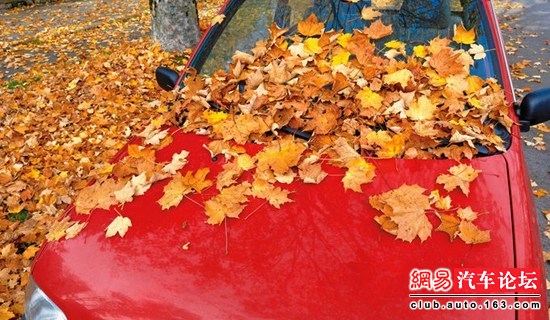

经常把车停放在树下的司机朋友们请注意了:树叶,尤其是针形树叶,特别容易聚积到车子的缝隙和犄角旮旯里。因此,在潮湿的冬天,请务必保持车辆的排水通道和车身缝隙畅通无阻。否则叶面会积聚雨水,如果这些雨水排不去的话,后果很严重哦。还有就是,脚部空间、行李厢底板潮湿,或者车窗上有雾,都说明车内太潮了,这种环境可是“生锈虫”的温床,会对没有经过表面处理的内饰部分造成严重损伤。类似的问题也可能反映出汽车底板内的排水口堵塞了。同样地,有天窗的汽车也应该要保证排水口畅通。最简单的方法是,下次洗车时,用一个细长的喷头把车上所有的缝隙和角落都彻底冲刷干净。

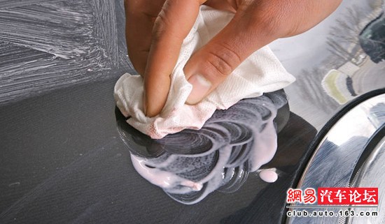

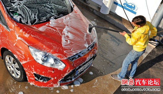

此外,还要定期彻底洗净车身底板,防止生锈。清水可以冲掉沉积在车身上的融雪盐。再另外打上一层车蜡,就可以确保车漆在接下来的几个星期内不受腐蚀。还有一招很管用,每年手工给车上两次蜡。这样可以堵塞车漆上的“毛孔”,并对清漆及其下面的钢板形成保保护层。

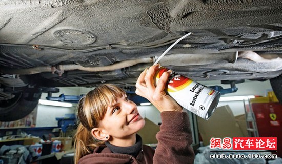

防锈绝招:定期检查车底
车身底部也应该做定期检查。下次检查的时候最好用租赁店的升降台。因为年久风化的车底防护装置上会形成裂缝,而水会渗入其中,进而对其造成破坏——在下次做大检查时,要用小锤子敲一下车子的内饰。

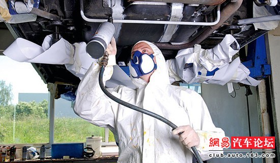

想对爱车做长期呵护,就得做到灵活地对车身底部进行保养,以及用车蜡或特制润滑脂对其做空腔喷蜡处理。这种保养是在高温和高压下,将保护蜡喷射到每个死角,原理是利用一种弹性膜来防止车身受到腐蚀,保护效果长达几年。根据车辆大小,这项保养的费用会有所不同,不过最高也就1000欧元。
车辆赤裸裸地暴露在室外,也会对各种悬挂部件造成强烈伤害。特别是车轴、活节和铰链,它们不像车身钢板那样有镀锌层保护,所以过一段时间后就会开始生锈。将特制油脂或渗透液喷涂在这些部件上面,就可以防止它们生锈。当然,这样的护理工作应该定期进行,因为在雨水路面上快速行车时,这些保护液会被雨水冲刷掉。

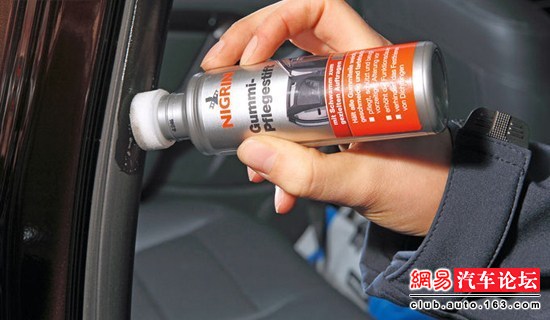

此外,铰链、门锁,以及装饰条和汽车升降机夹紧装置的孔隙,都要做定期的润滑保养。所以说,让汽车不生锈简直易如反掌,就看你勤不勤快,以及你和你的汽车间有没有真爱。

第六幅图那是什么东西?
