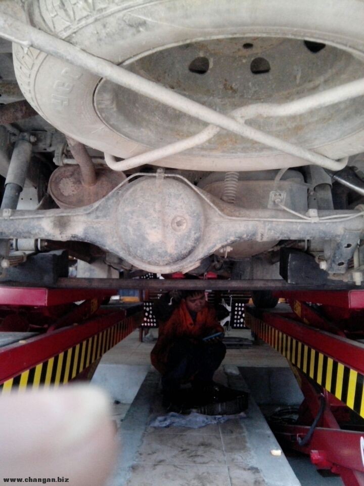

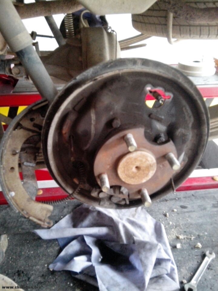

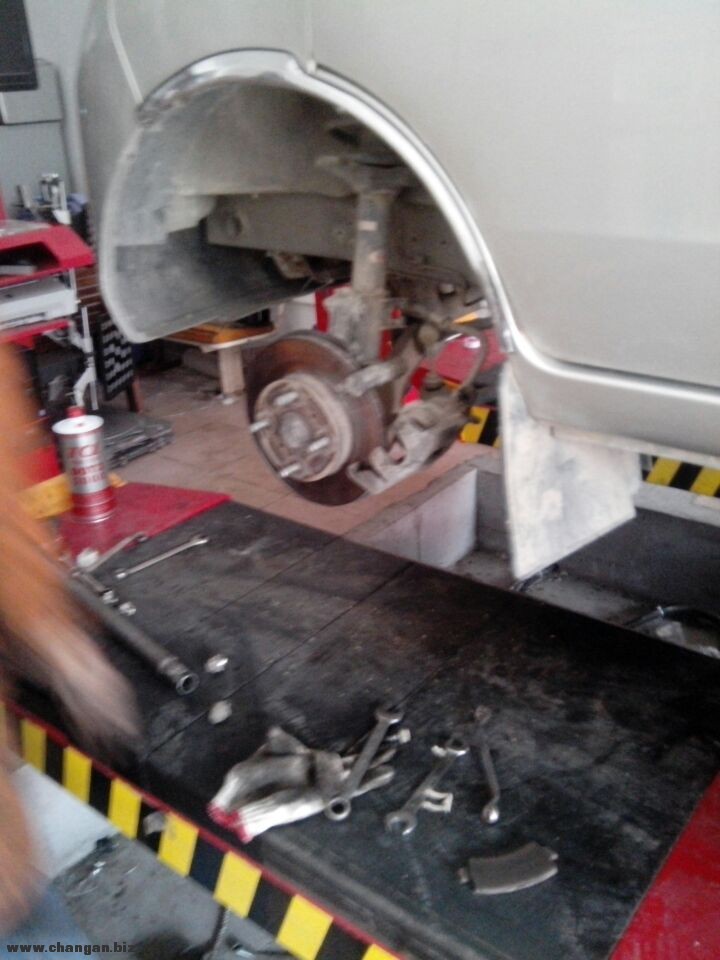

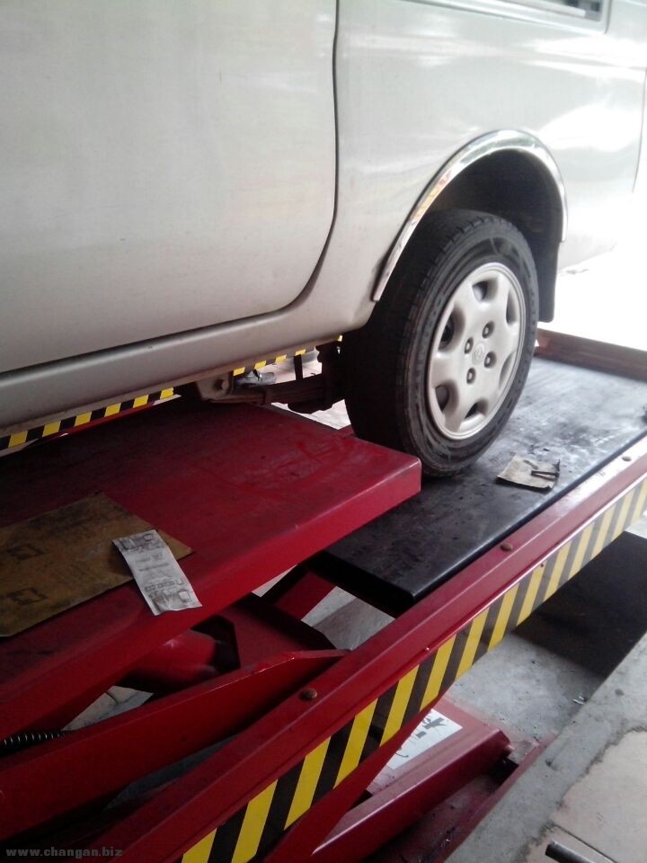

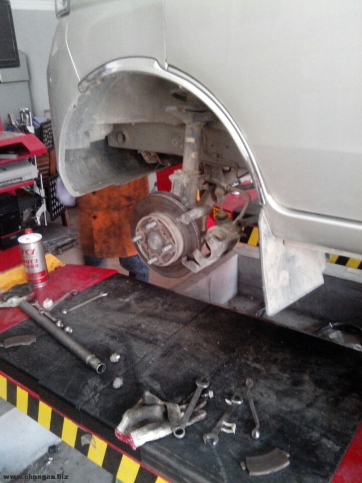

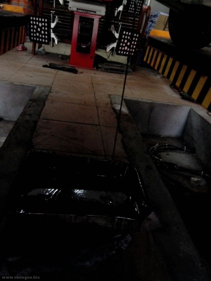

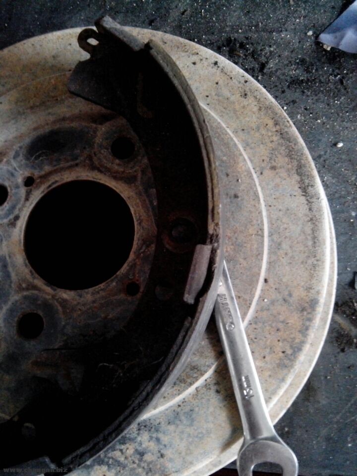

      今天有空开去保养   前轴承转动声音有点响 换掉 90块   四个轮刹车皮全到底   后轮的两个泵也全失效   尼玛全靠前碟刹呀   又换掉两个泵  几十块   机油美孚的120 叫他叫壳牌的 老板说在这附近都买不到正品的壳牌    前前后后  660大米

左前轮
左前轮
去掉刹车片的后轮
去掉刹车片的后轮
后刹车片
后刹车片

发表于 2014-1-12 20:39:50 | 显示全部楼层
你那个蹄片哦,硬是改换得了
