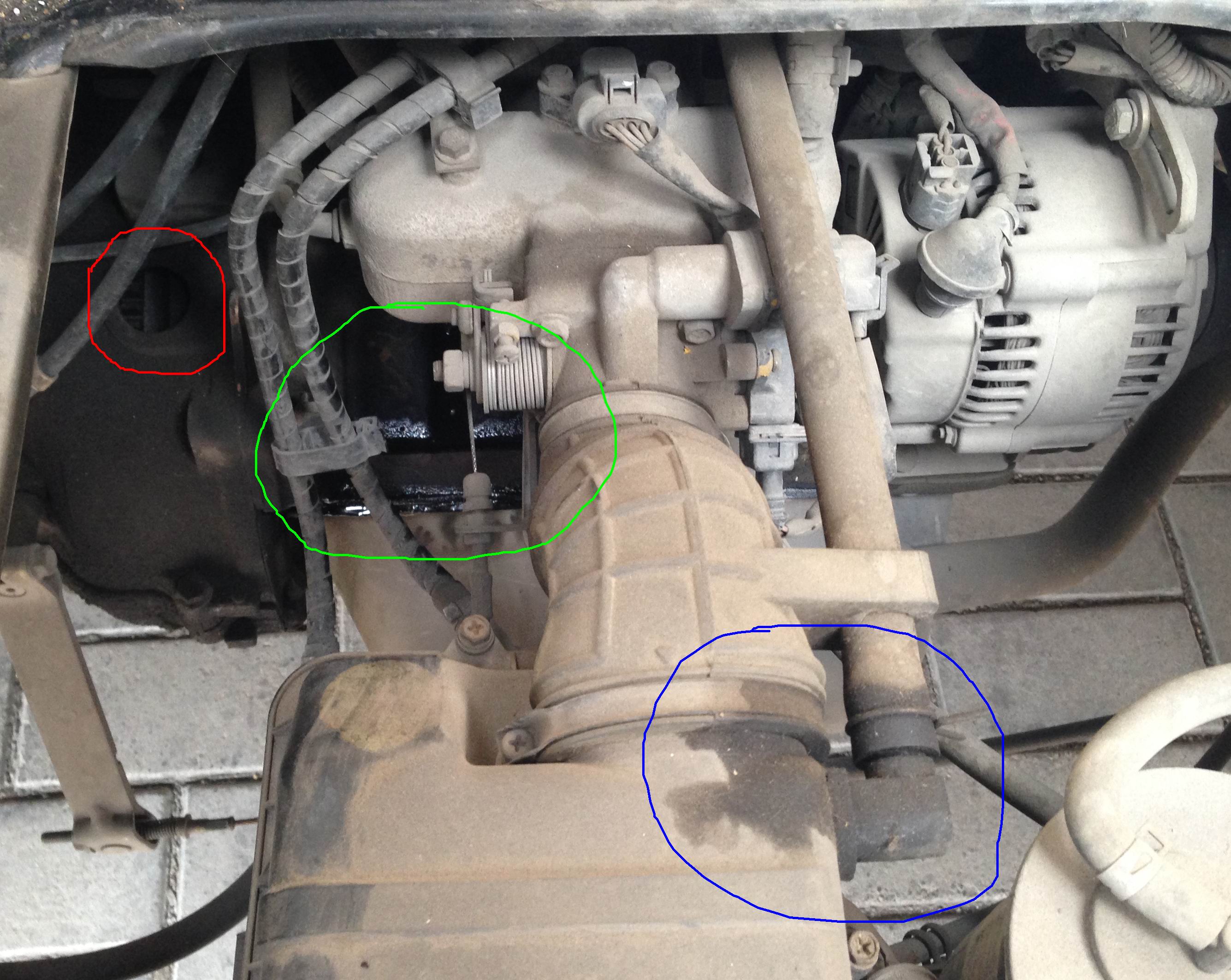

我的是07年长安之星(6363),有些疑惑请帮忙解答,谢谢!
红圈处 这是什么部件?是不是缺个堵头?
绿圈处 这里总是有些新油,总感觉哪个地方漏油
蓝圈处 是发动机与空滤连接管,请问这里为什么会出现油污

红圈是飞轮齿圈不用管,只有调气门或点火正时时能用到,篮圈是你缸盖上的废气单向阀坏了造成的,这个管子是气门室的进气管,气是从空滤进到气门室的,缸盖上有两根管子,另一根管子是通过单向阀和缸盖连接的,绿圈的具体位置看不见不好说,可以说你的车积碳严重,不好启动,你得拆掉节气门清洗,换掉单向阀和空气滤芯,顺便可以看看绿圈漏油的地方和原因
发表于 2014-1-11 20:48:33 | 显示全部楼层
红圈的地方原先有个橡胶盖!里面是曲轴信号齿!
绿圈的地方可能是你机油尺漏的,自己从下往上看看吧
蓝圈的地方,你拆开空滤看看,如果空滤上面有油,说明你摇臂螺丝松了!如果没有油,就是废气大了,或者7楼说的废气阀坏了

我的车的确不好启动,冷车时经常第二次才能启动。而且当拧开电门后不能马上点火,必须等待大约10秒才能启动,否则极有可能造成怠速不稳,有时刚启动 转速极高,过一会就下来了,还有的时候转速一高一低的,必须熄火等待一会再启动才能恢复正常,请大虾指点这又是何故?
还有个现象是正常行驶中,当踩刹车直到车停下,发动机就像憋了一口气一样,发动机几乎要不转了,紧接着又恢复了,这是怎么回事?
