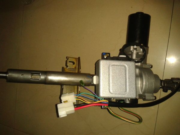

查看线路图终于把EPS上的信号线查清楚了,EPS指示灯,车速信号,发动机信号,点火信号,
有高手知道这些信号线是接在仪表盘还是ECP上?长安之星2没转速表没EPS指示灯,求高手解!!!!

eps不用接,转速接发动机第一缸脉冲信号,电源直接接电瓶,车速接曲轴传感器,黑色打铁
