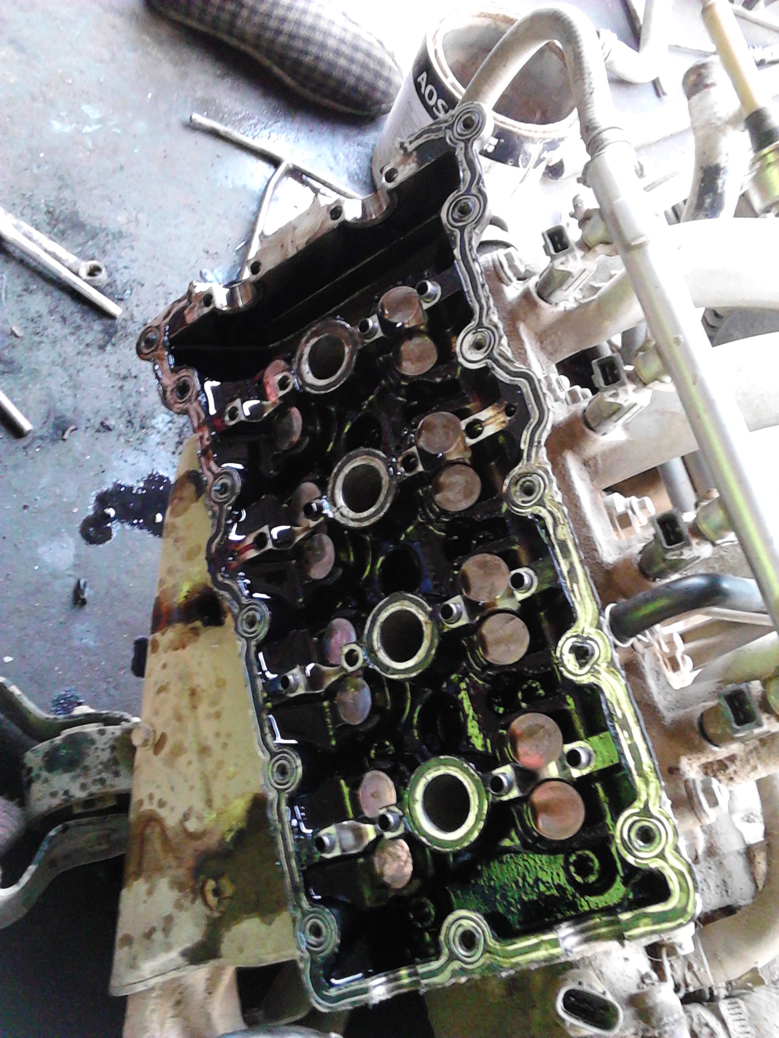

买的2手车,刚开始不是很懂,回来后怠速不稳,油耗过高,废气管废气重,跑了多家修理店,要换这换那,没让换,又说烧机油,肯定活塞缸套问题要大修,最后终于确定3缸工作不稳定,为啥找不到原因,后来找缸压表测,没缸压,果断拆机,全程跟进

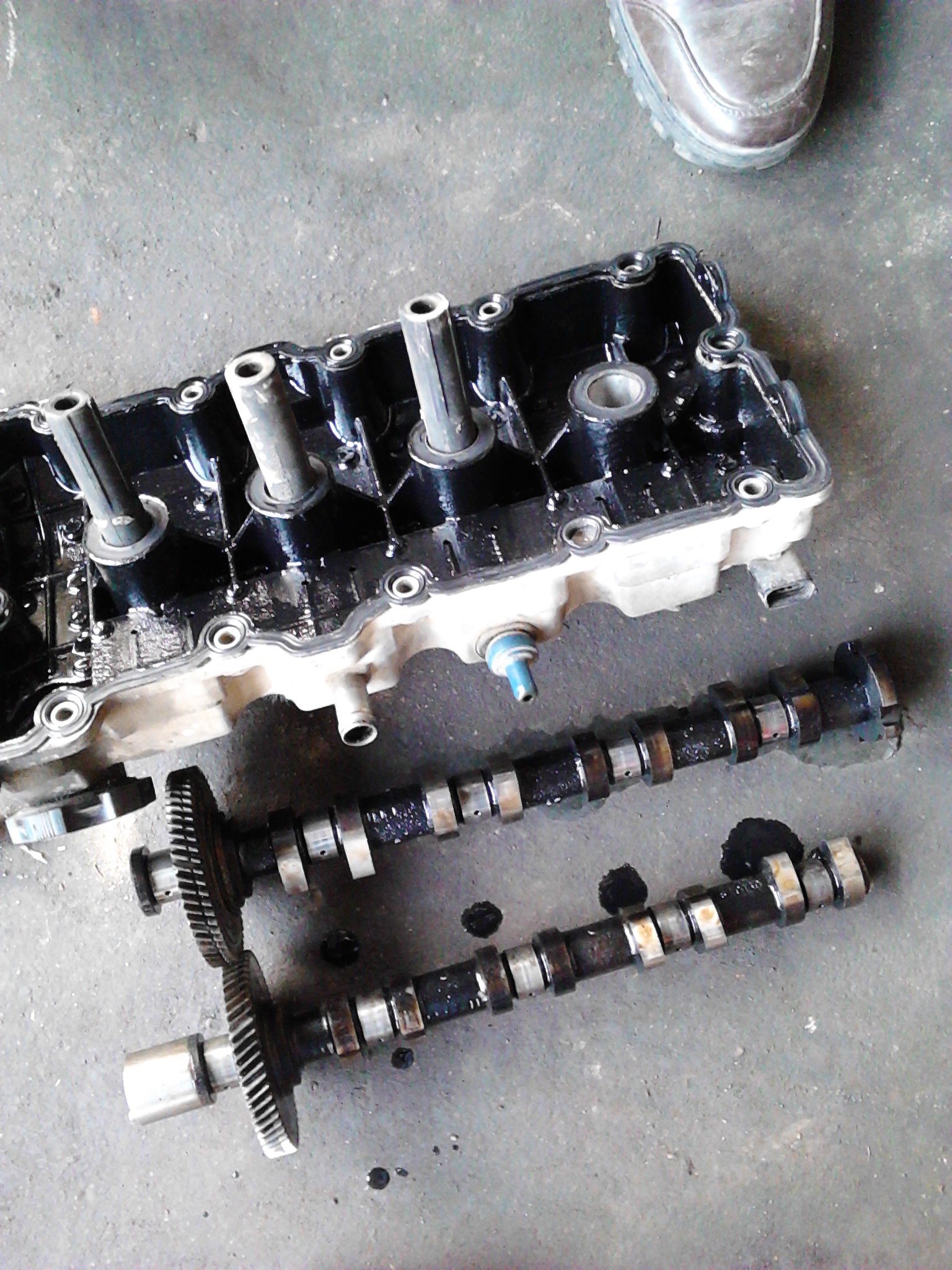

拆开后看到气门都变形了,换了活塞环,气门(2代16V设计缺陷,气门顶筒不是液压的,新气门不合,自己磨的,也有可能是没换气门座圈的原因),导管,离合片,一个高压包,排气凸轮轴(被修理工上断了),好事多磨,修了3天。

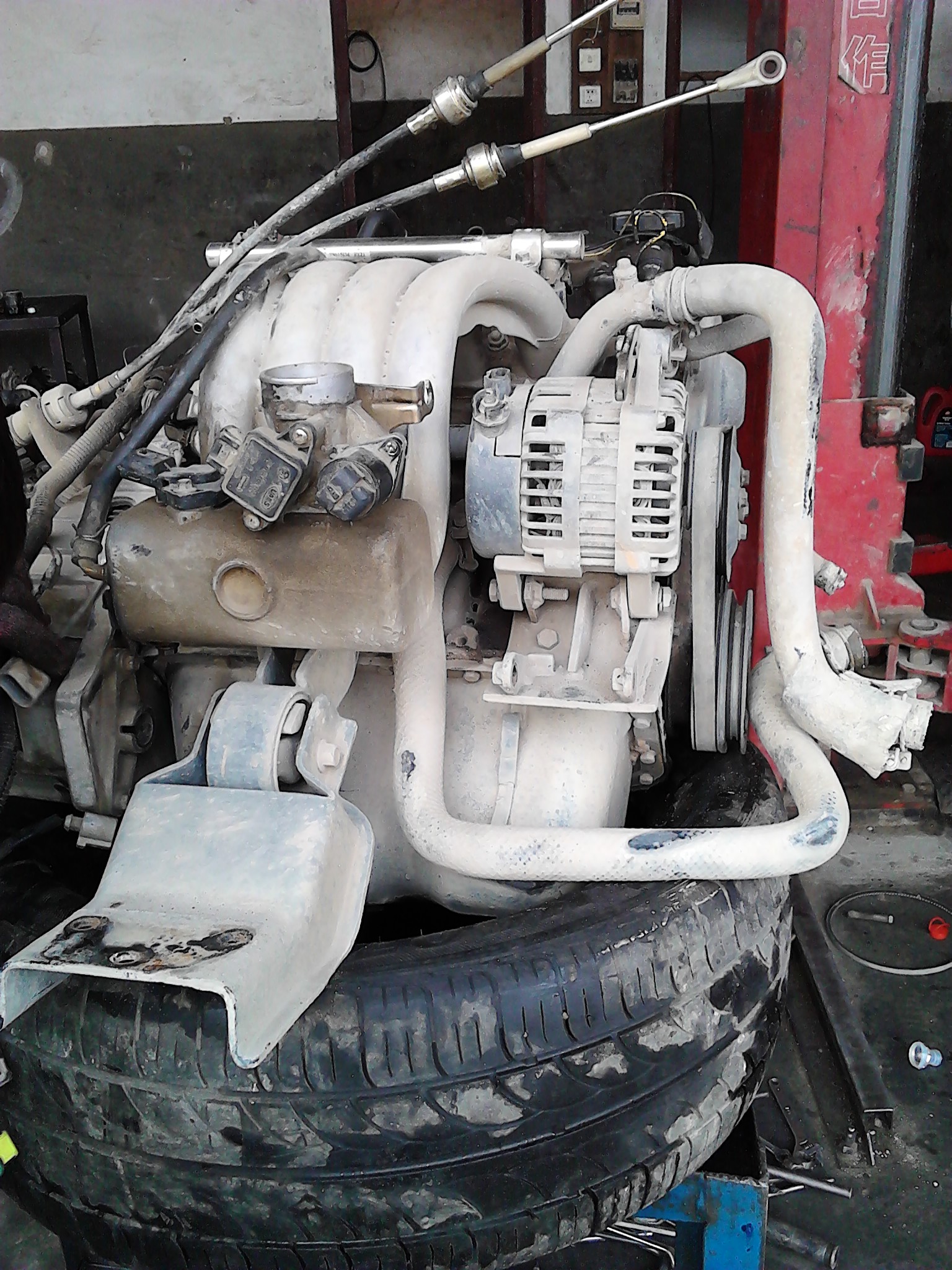

废话不多说,上图
拆机了
拆机了

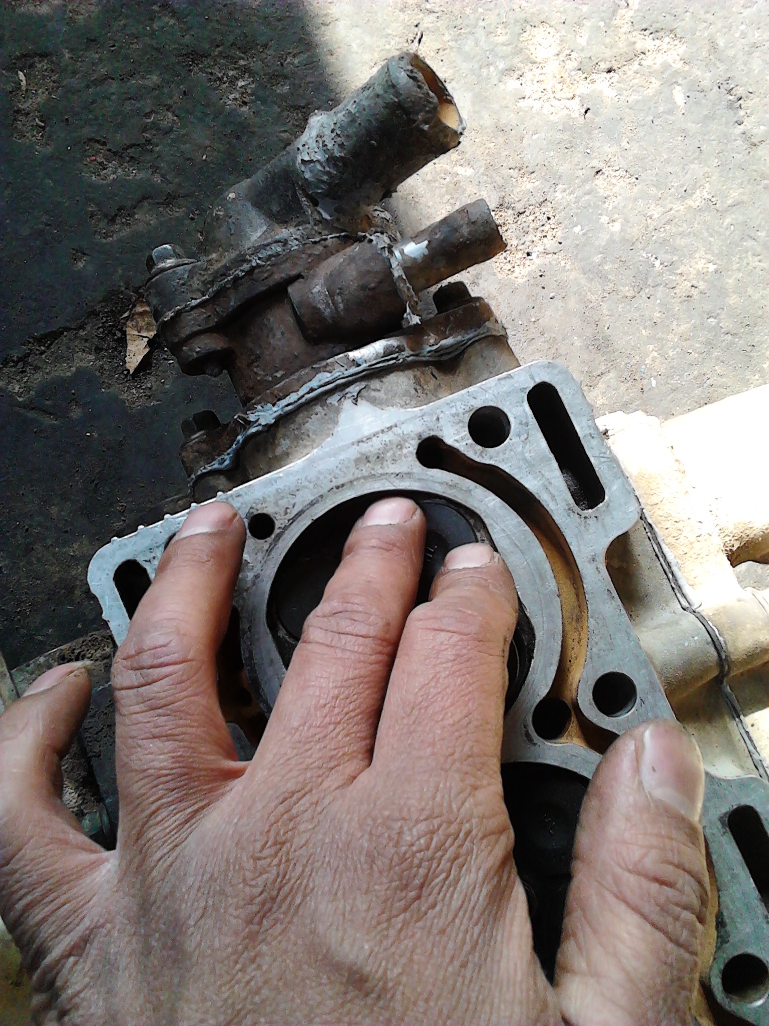

拆机中。。
拆机了
拆机了

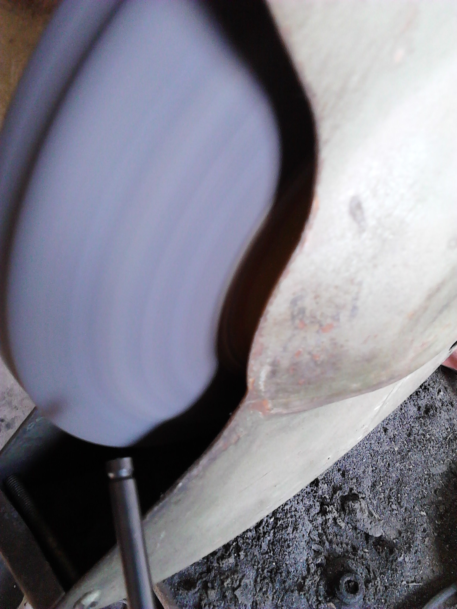

自己打磨
自己打磨
磨气门中
磨气门中
打磨的时候把气门弹簧和卡子卸掉,把顶筒上上去,盖上凸轮轴,这样气门从下面可以取出来,磨了用手顶住再用量尺塞凸轮轴,先把凸轮轴转到气门关闭状态才能磨,一边磨一边试,一边转轴
磨好用手测试
磨好用手测试

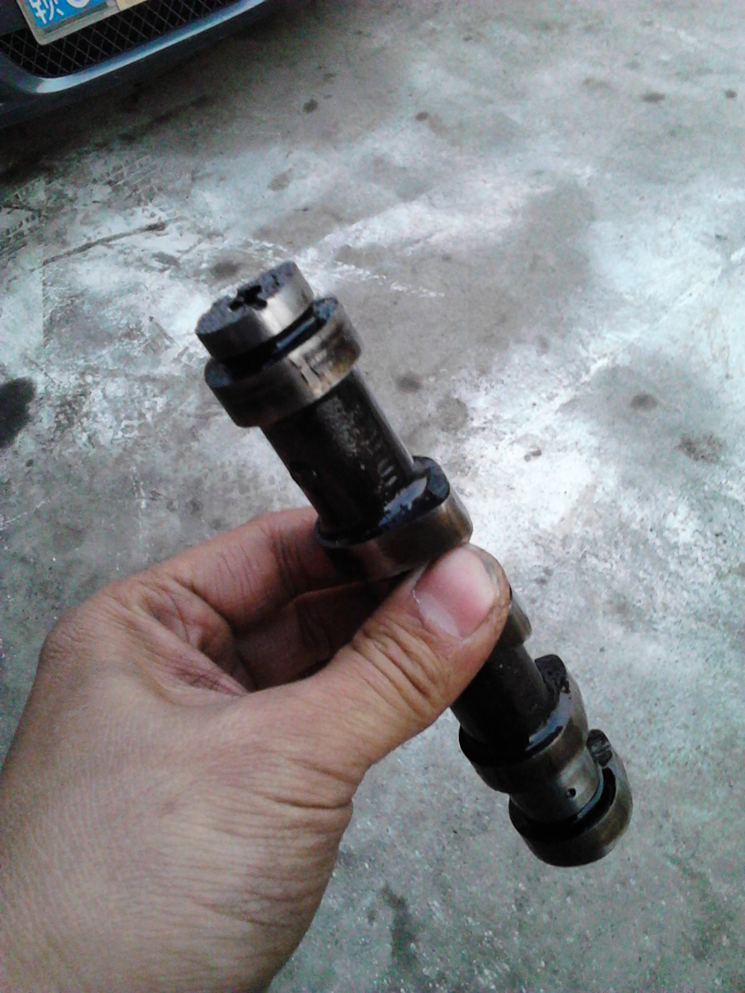

断了,用力不均匀
断了,用力不均匀
等待配件
等待配件

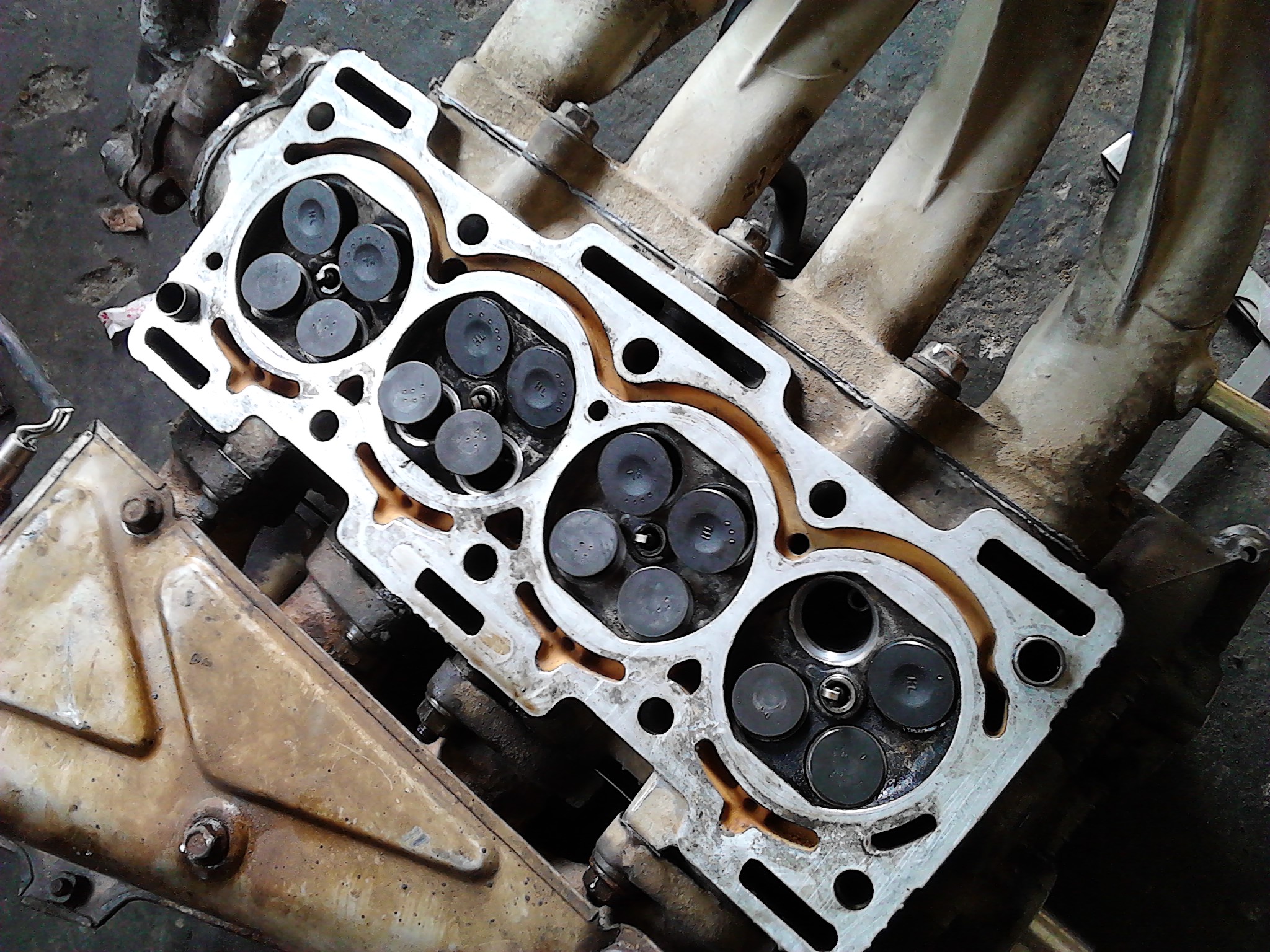

3缸气门关不了,变形了
3缸气门关不了,变形了
