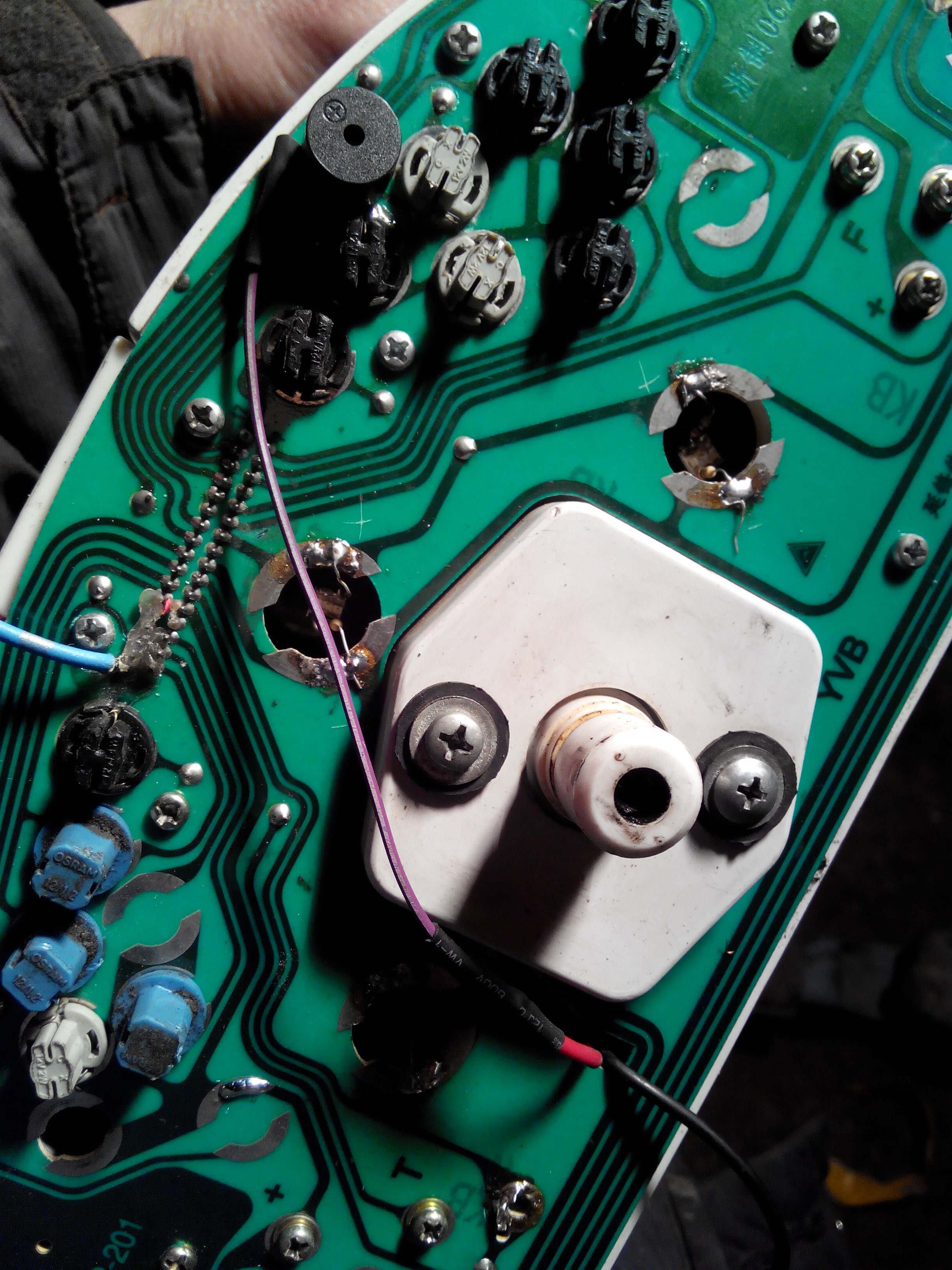

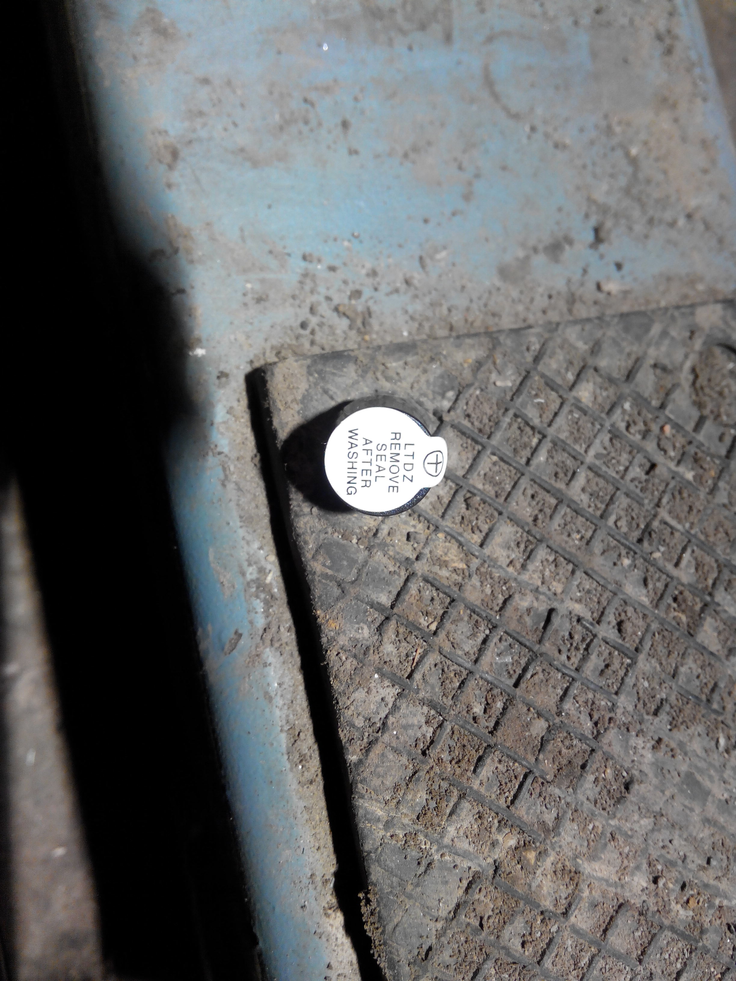

元器件:12V有源蜂鸣器,电烙铁,热缩管,.....

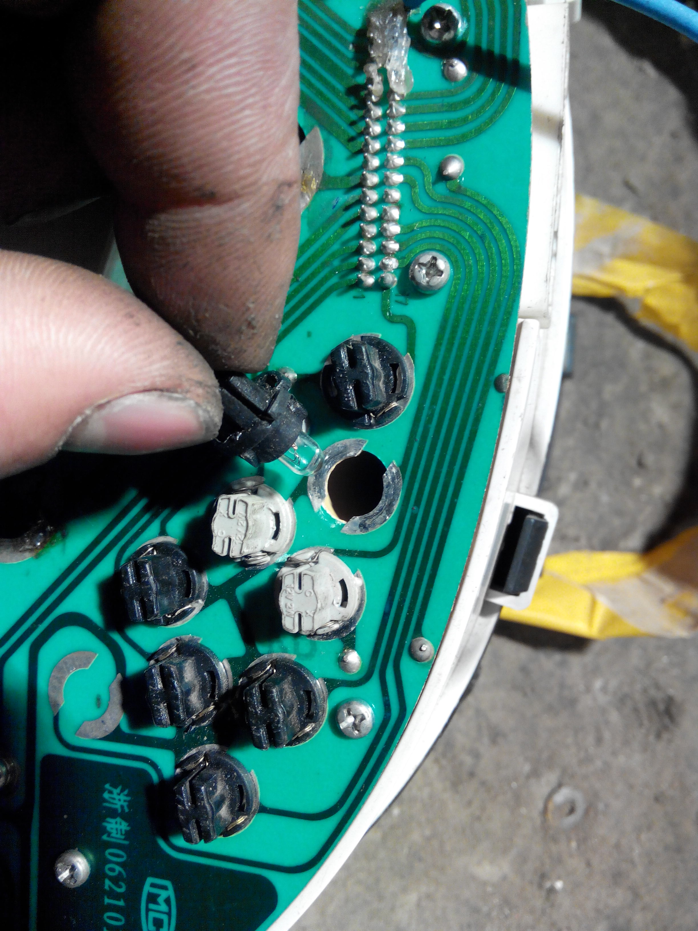

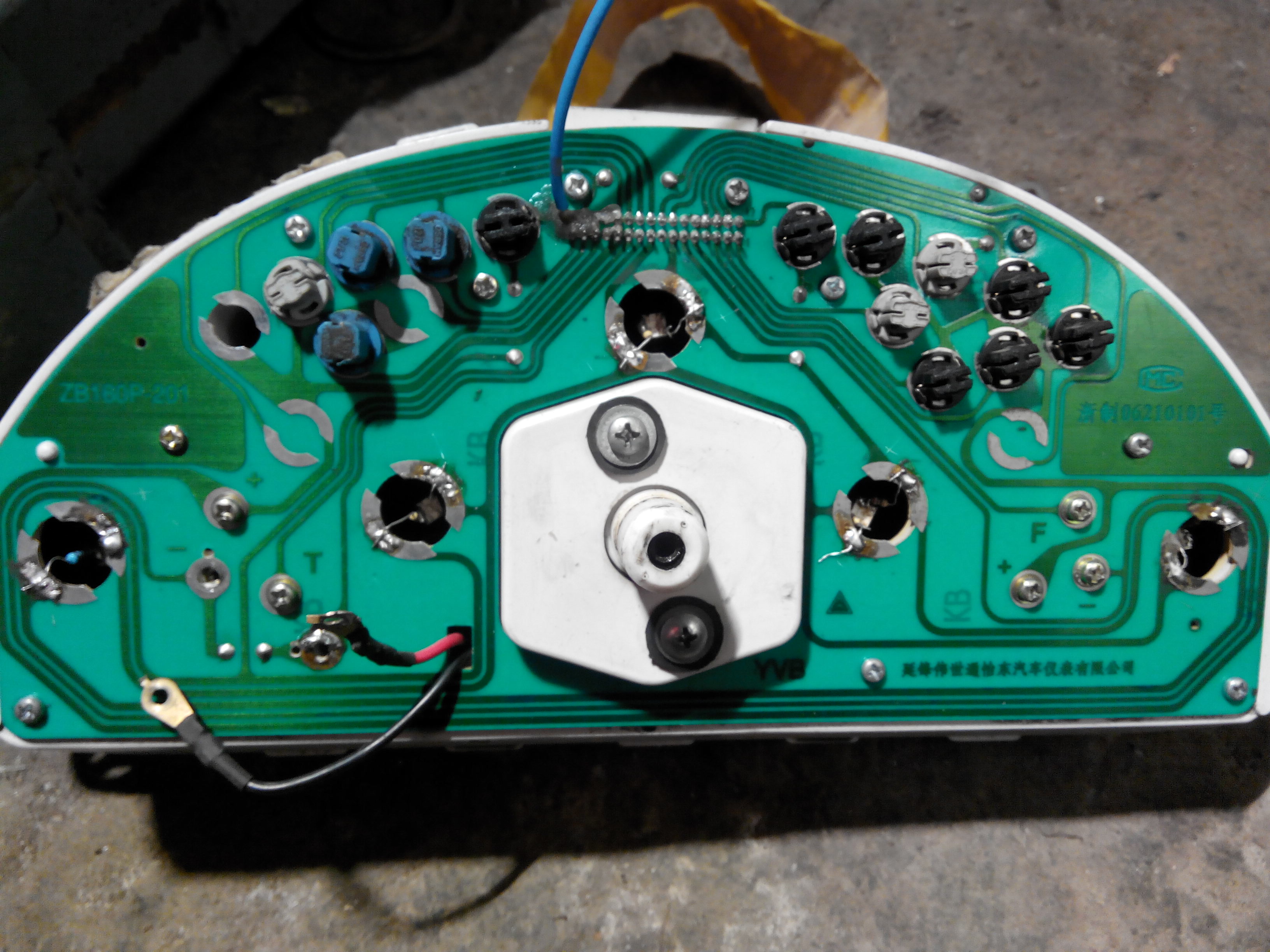

长安之星2代的仪表,红黑线接的是仪表内部的干簧管!(可怜的仪表,被我整的一塌糊涂)
这就是安全带的报警灯
干簧管两根线

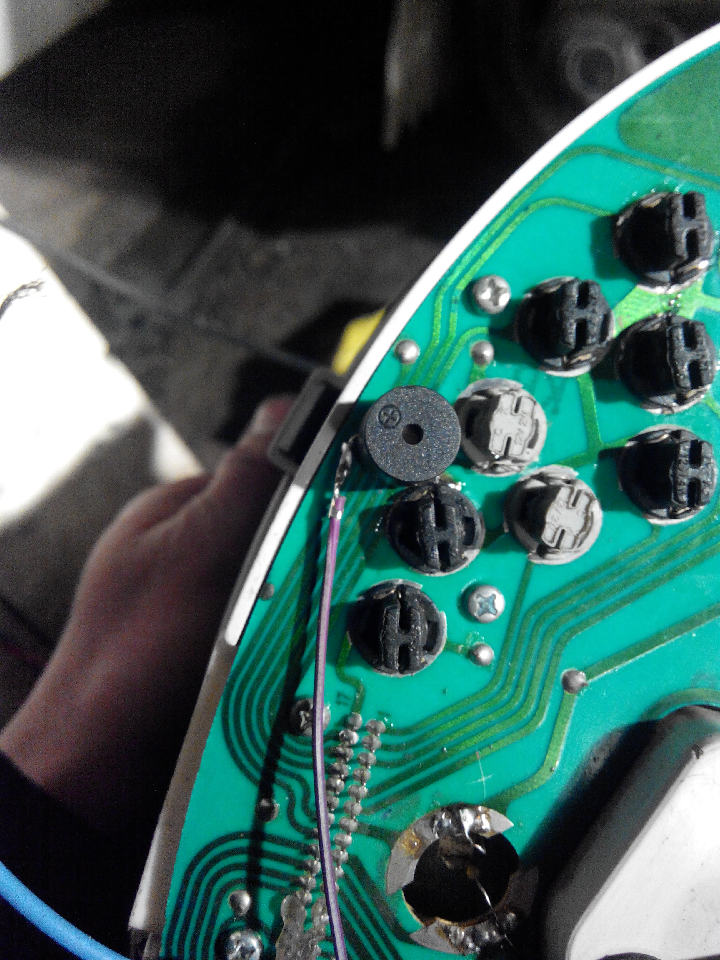

把蜂鸣器接在安全带的负极

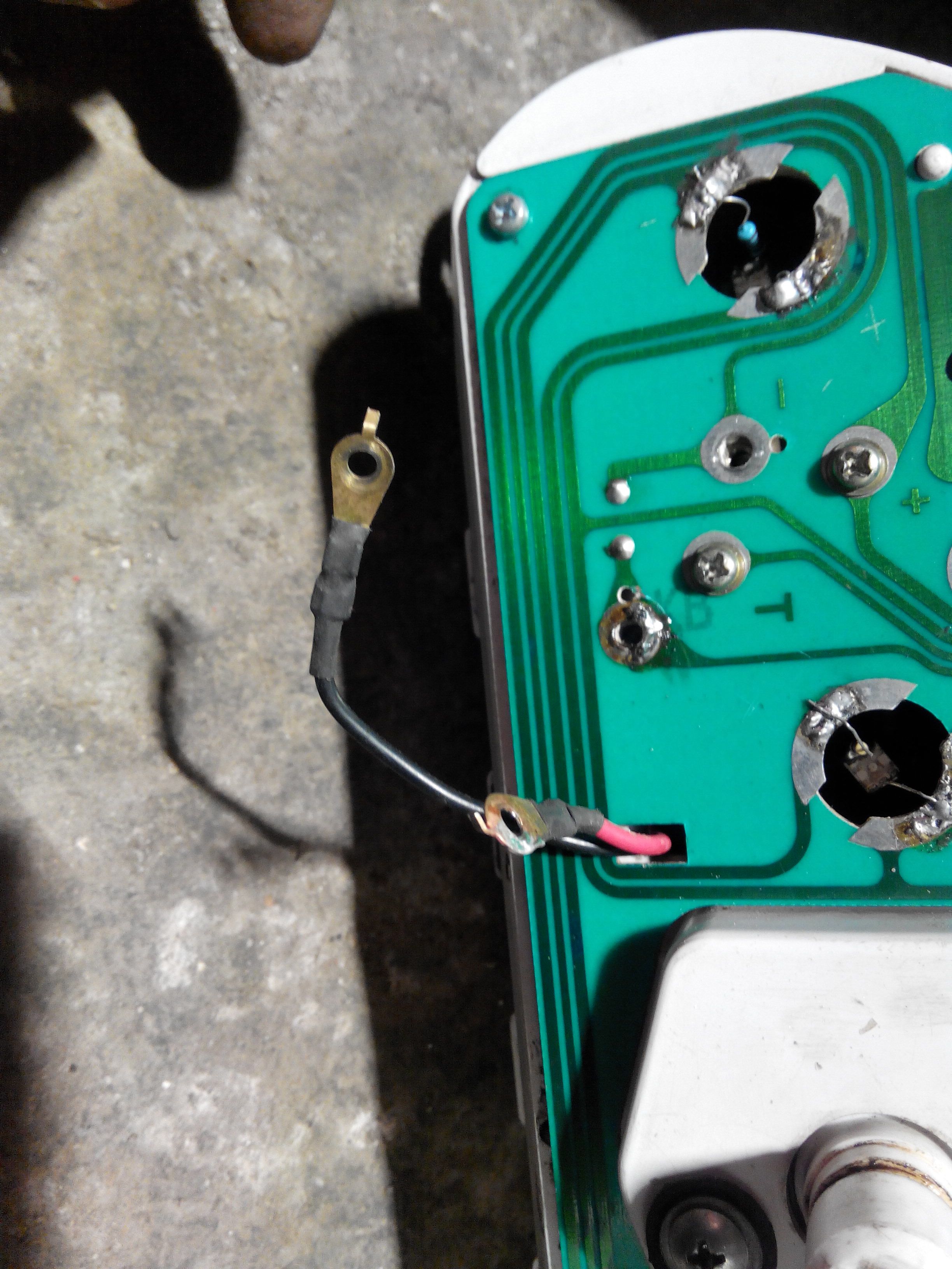

把黑线接到仪表上面的+位置,借个火
原理:电流经过+,黑线,干簧管,红线,蜂鸣器,安全带报警灯负极,安全带开关,搭铁!
车子在路上跑的时候,干簧管一会接通,一会儿断开,这样蜂鸣器就一会儿响一下,车子越快,声音越快!建议把蜂鸣器的小洞用电烙铁烫一下,要不然声音有点大!
