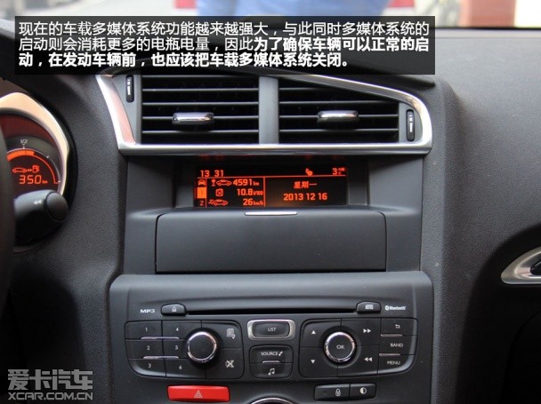

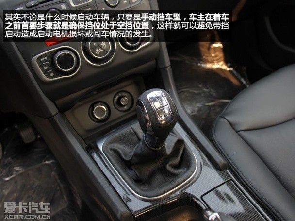

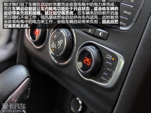

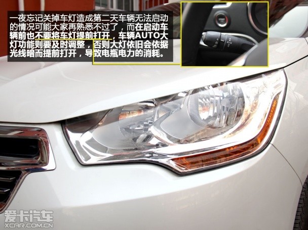

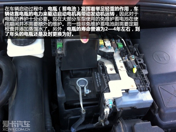

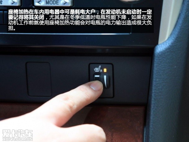

对于手动挡的车型来说,启动前应先检查挡位是否已经放在空挡,以避免带档启动造成启动电机损坏或窜车。车辆启动时需要依靠电瓶的电力来驱动启动电机再带动发动机,此时的电瓶需要输出很大的电流,也是电瓶整个工作周期内消耗最大的时刻,所以启动前应尽量关闭车上的车灯、音响、空调等大型用电器,确保电瓶的电力能完全输出给启动机。这不仅是对电瓶的保护,也是能让启动机能更轻松工作的必要条件。

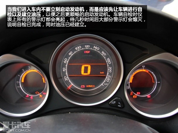

上车后将钥匙插入钥匙门,先不要着急启动车辆,应先将钥匙门拧到电源接通的位置,此时仪表盘上所有警示灯都会点亮,进行车辆自检,待大部分警示灯熄灭后,说明系统自检完毕(此时正常亮起的警示灯应该只有三个,电瓶警示灯,手刹灯及安全带警示灯),此时就可以拧动钥匙到“START”档位,启动发动机。
