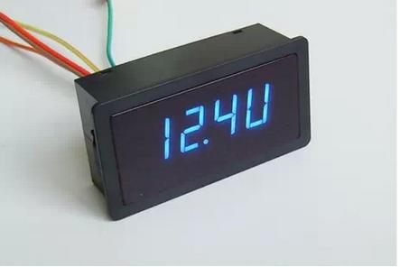

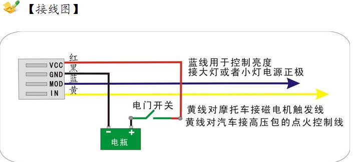

咱的6363没有转速表,真是不方便,想给6363装一个数字转速表,就是不知道那根是装速表的信号线,求高手指点谢谢,下面有转速表,有接线图就是不知道车上那根是高压包的点火控制线 360截图20140101201806921.jpg

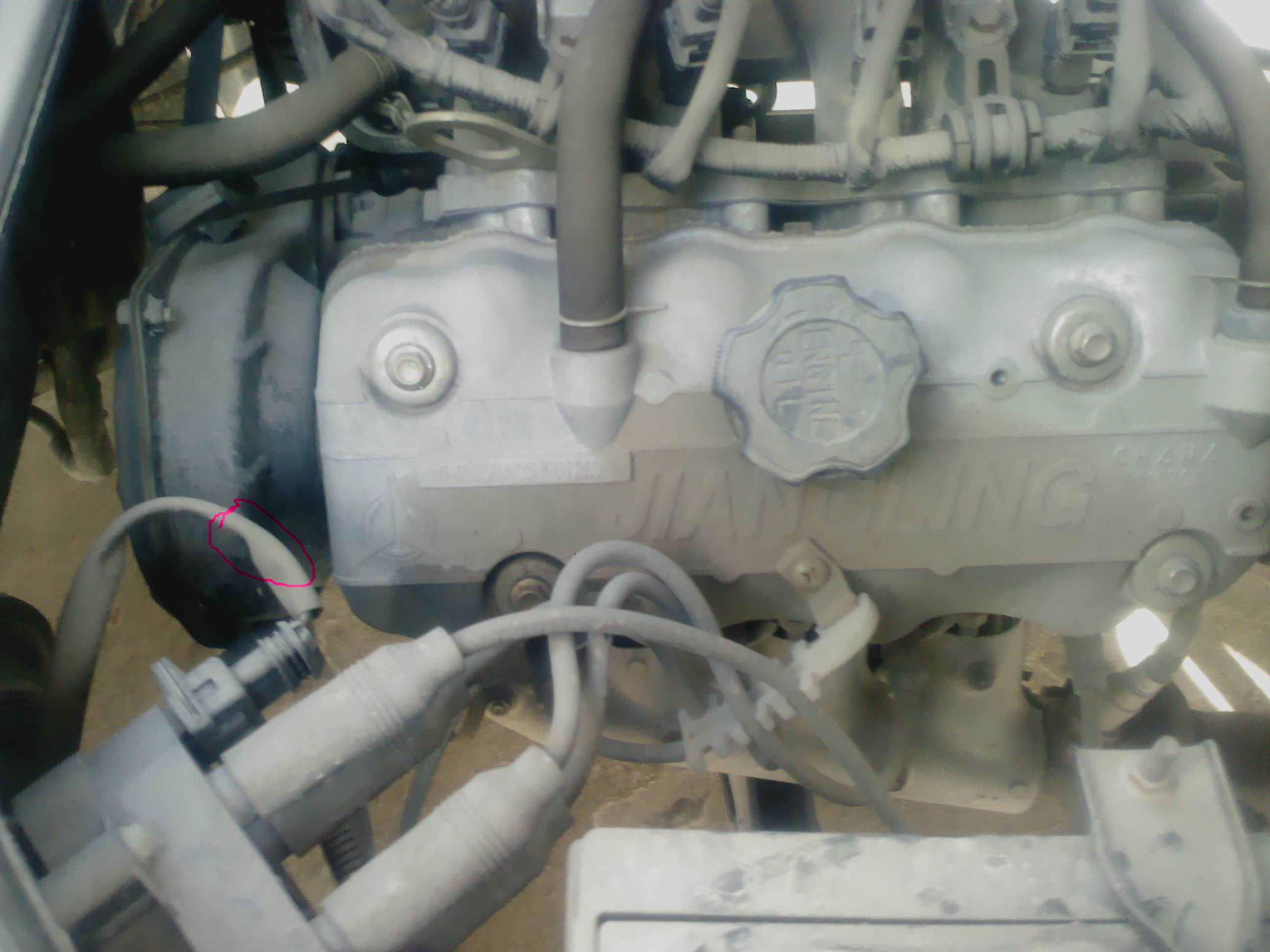

朋友们帮我看看图中画红出是不是高压包的点火控制线如果是帮我看看是那根,这个插头上三根线,如果是能不能告诉我是那根,如果不是希望朋友给我说说是哪根,最好拍个图,本人感激不尽,谢谢。。。。。。。。。。。。

朋友你好图中我划红线的位置对吗插头上面有三根线应该接那一根,谢谢我的是465QH的发动机,拍个图看看,我十分感谢

不要在点火线圈上找,接点火线圈也可以。
建议你买三线的表,直接接ECU的白粽。具体要看你ECU的阵脚
发表于 2014-1-1 22:57:02 | 显示全部楼层
这种数字表,信号线没必要非要接上,吧信号线也就是你图上的黄线往高压线上缠几圈就可以。
