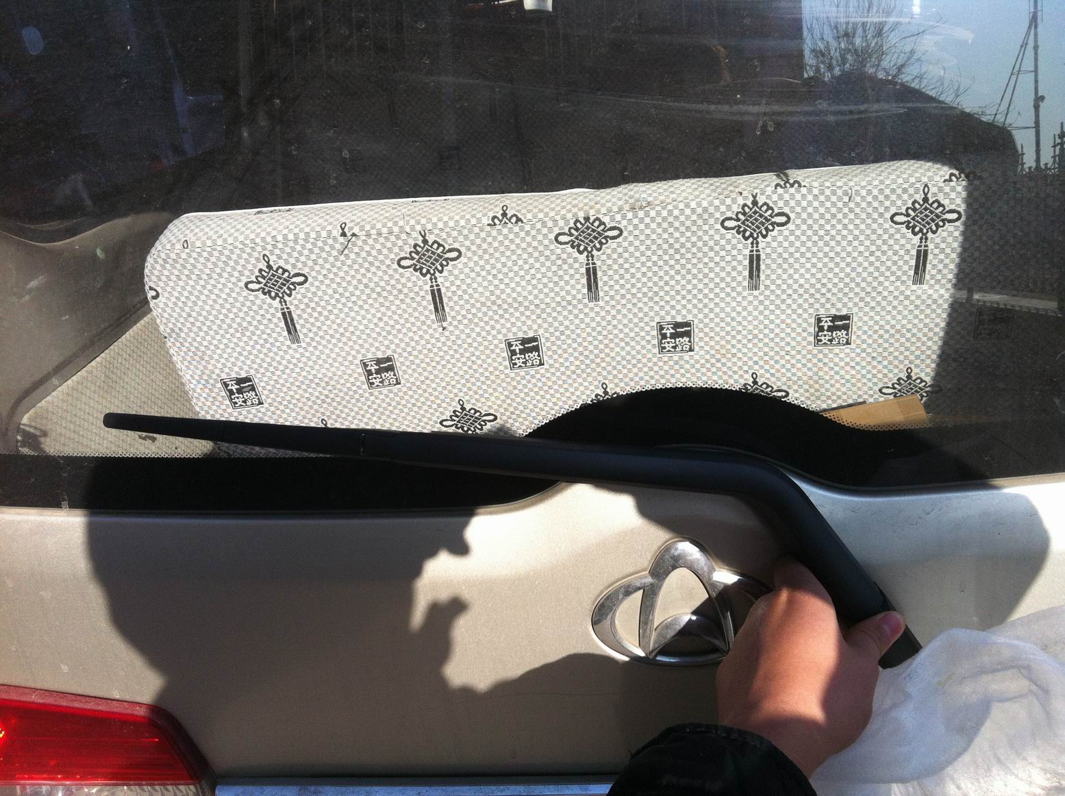

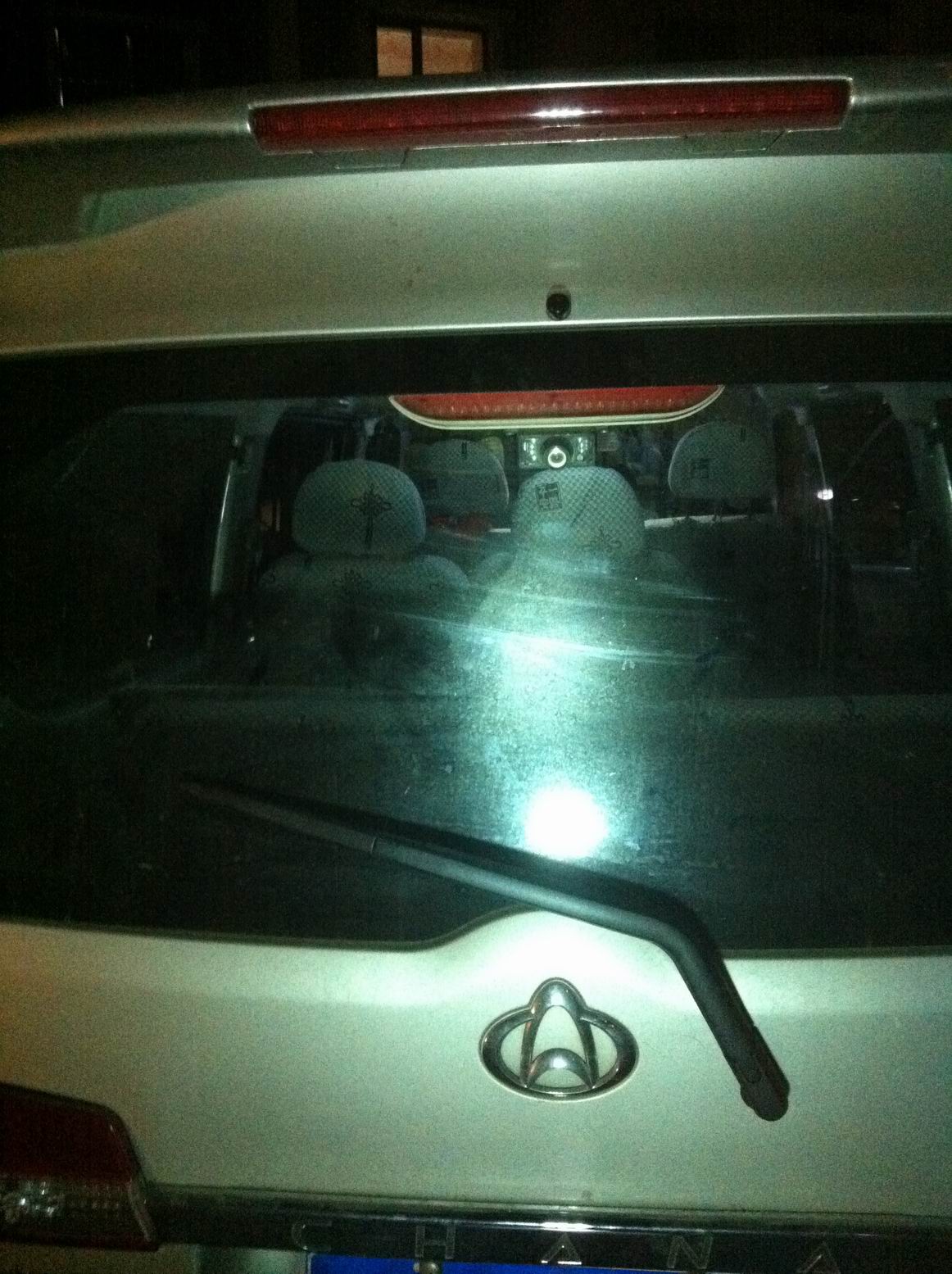

先上两张图给各位看一下(雨刮的角度为什么是这样?为了避开2代的后商标突起,李哥想的办法角度改成这样,不过右面的刮刷面积大了也挺好,李哥的车是460不会有这个问题)

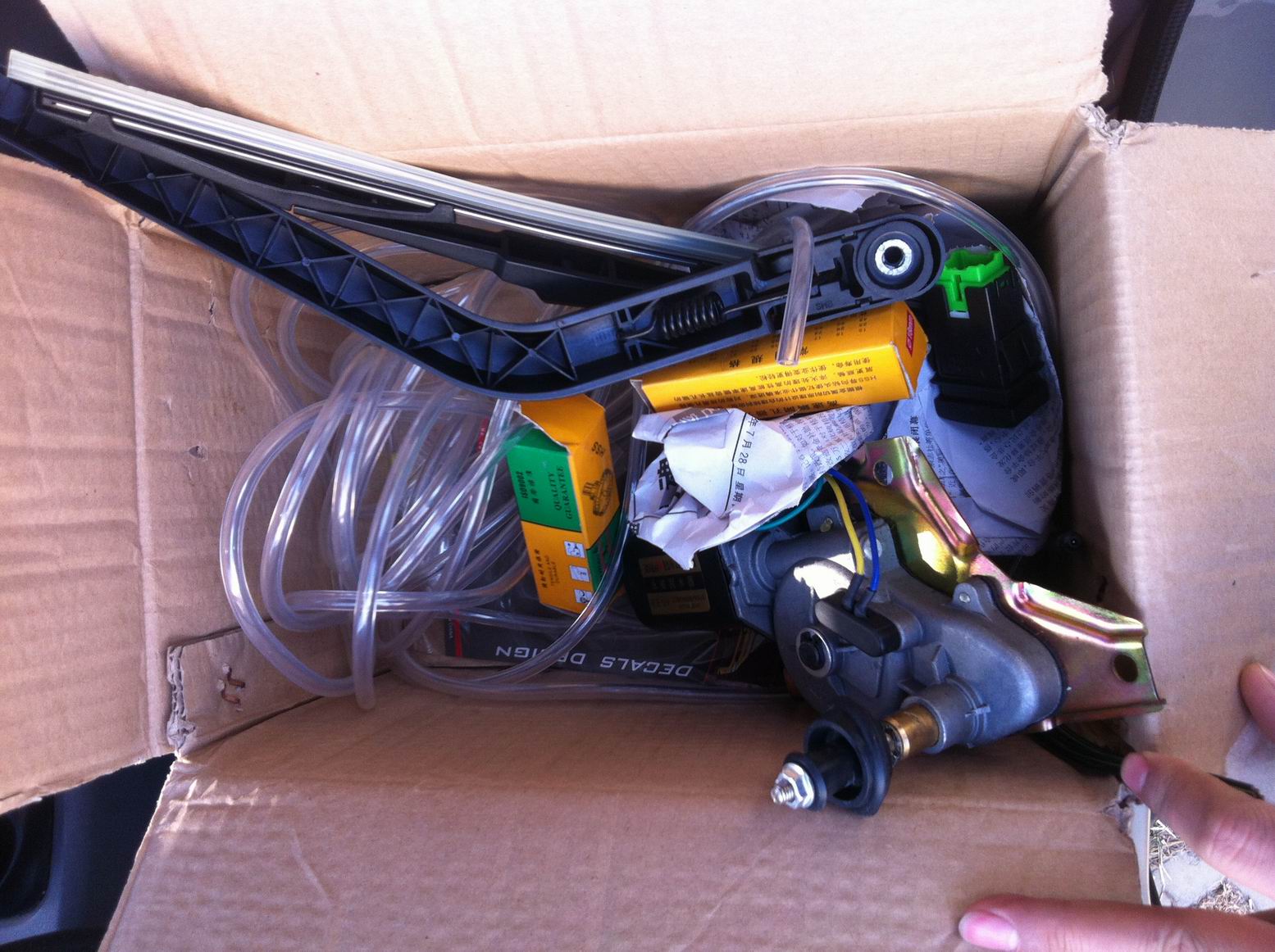

购买的雨刮总成:1、后雨刮电机 2、后雨刮臂 3、后雨刮片 4、后喷水嘴 5、喷水管5-7米 6、雨刮电机 7、后雨刮开关 8、电线若干,其他好像没有什么了。我买的是北斗星、浪迪专用的后雨刮器总成
收到配件后拿到车屁股后面比量了一下,位置挺合适(后雨刮臂我买的这种新款的带拐弯和全包覆,老款的是铁骨架的直的)

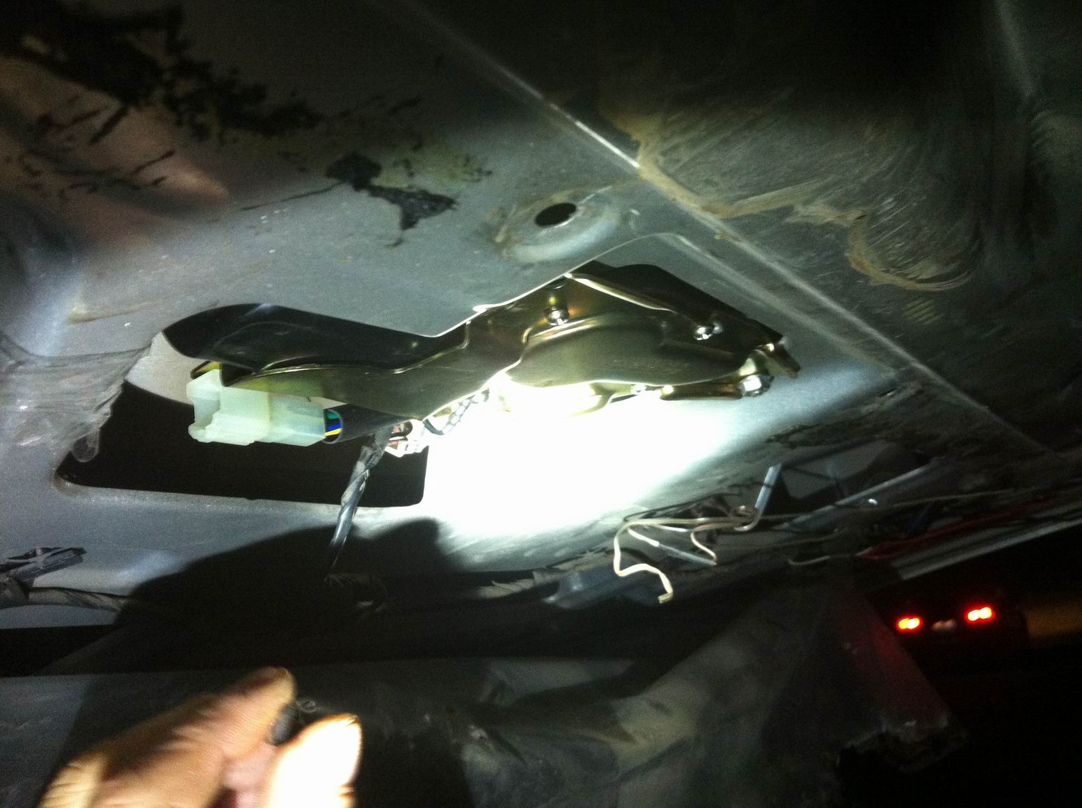

拆开尾门的装饰板看到这个部位就是装雨刮电机的位置,原厂已经打开连接孔和位置,就是不明白原厂不给直接带个雨刮器

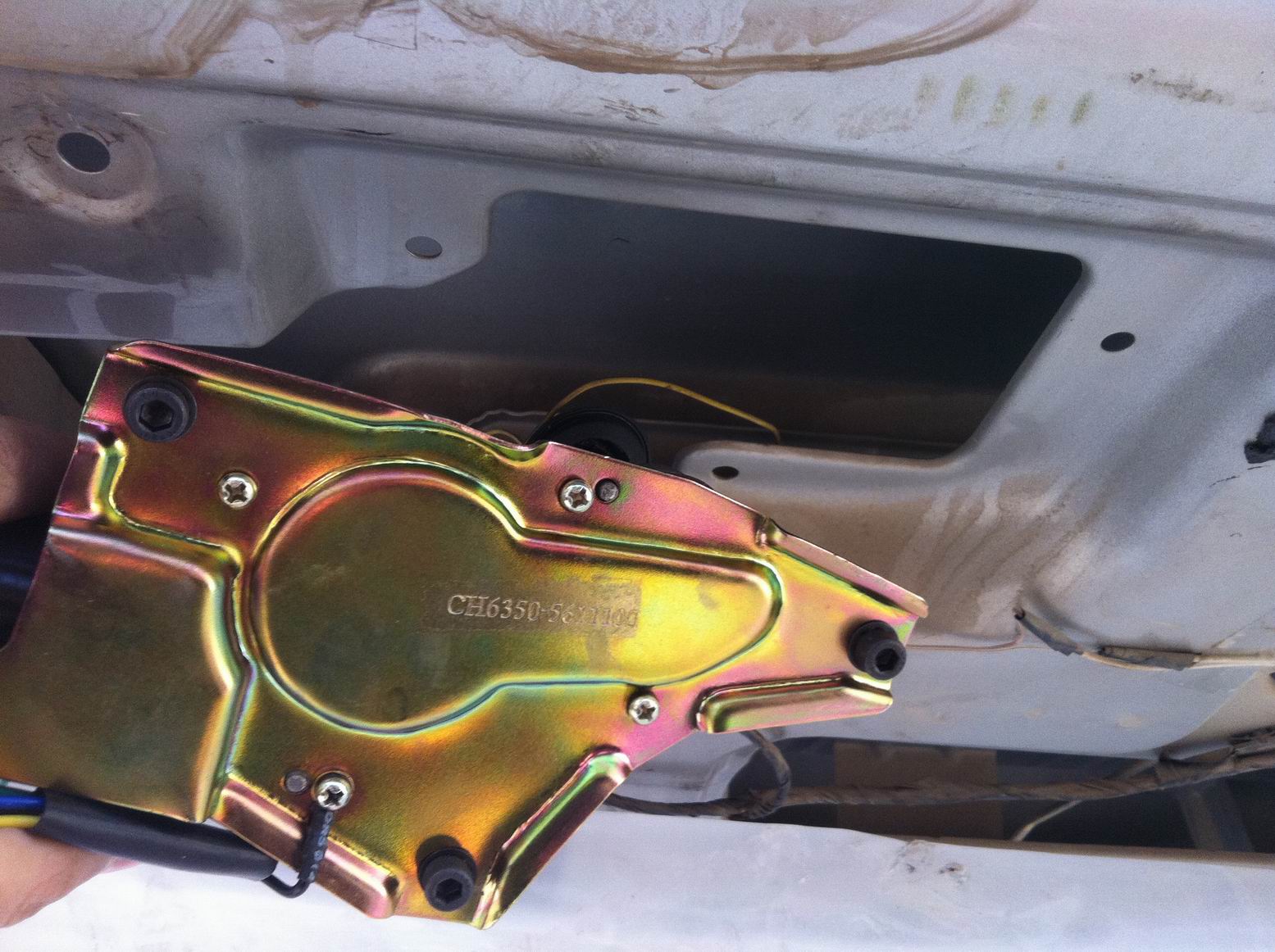

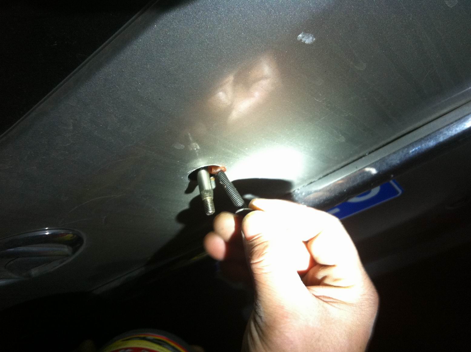

雨刮电机先装上三颗长螺丝定位置因为后面要打个孔装雨刮臂,此孔位置一定要定准确,为什么?请往下看

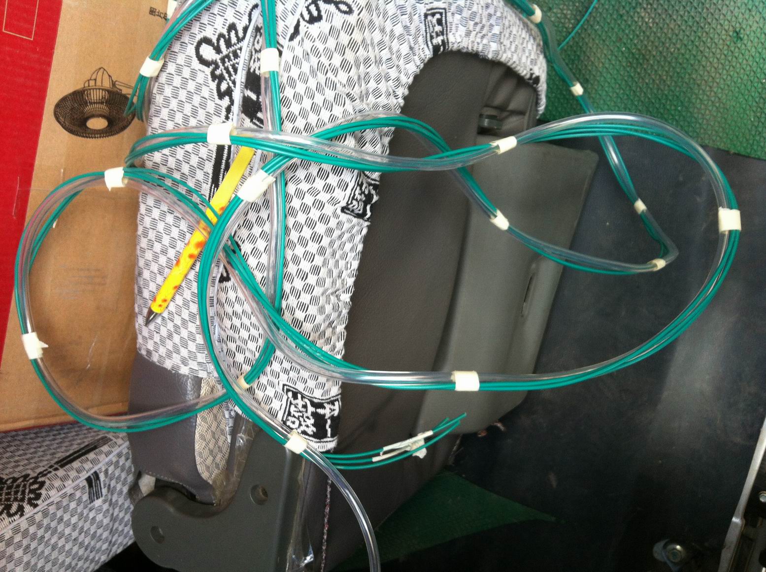

将水管和三根线(注意,三根线是连接后雨刮电机的,电机上有4根线:蓝、黄、绿、黑。其中黑色是搭铁线不用接,有条件最好也找三根相同颜色的线,长度5米以上)绑在一起

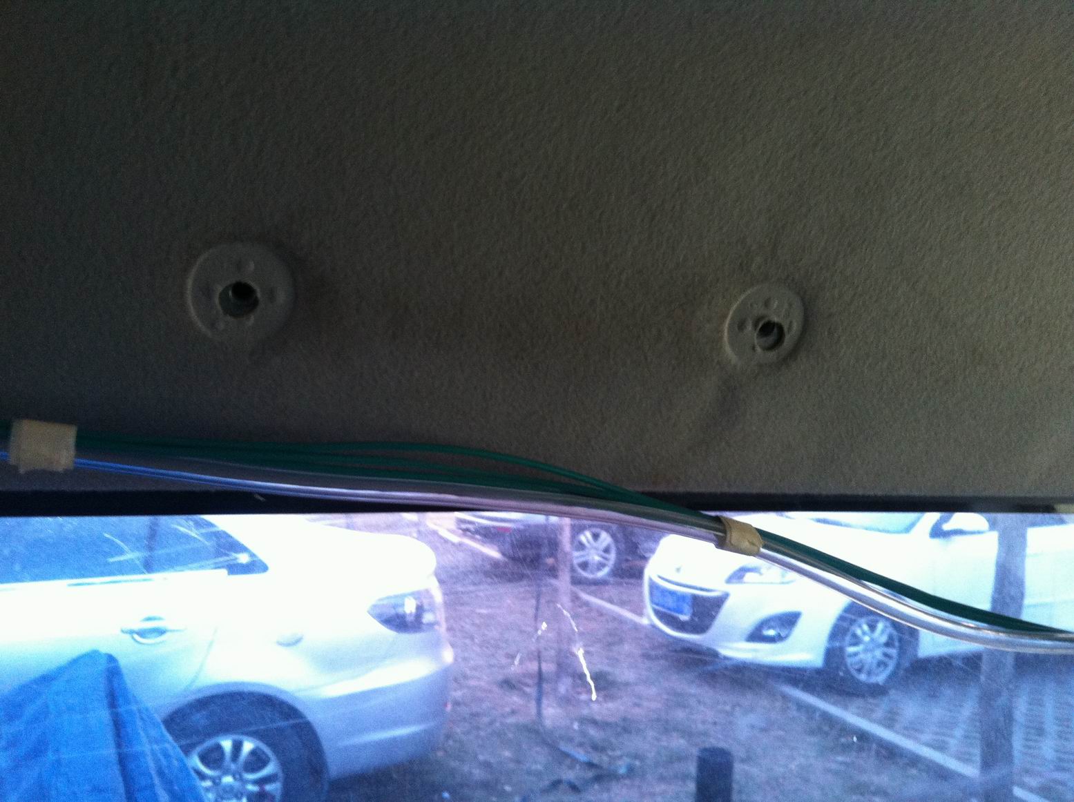

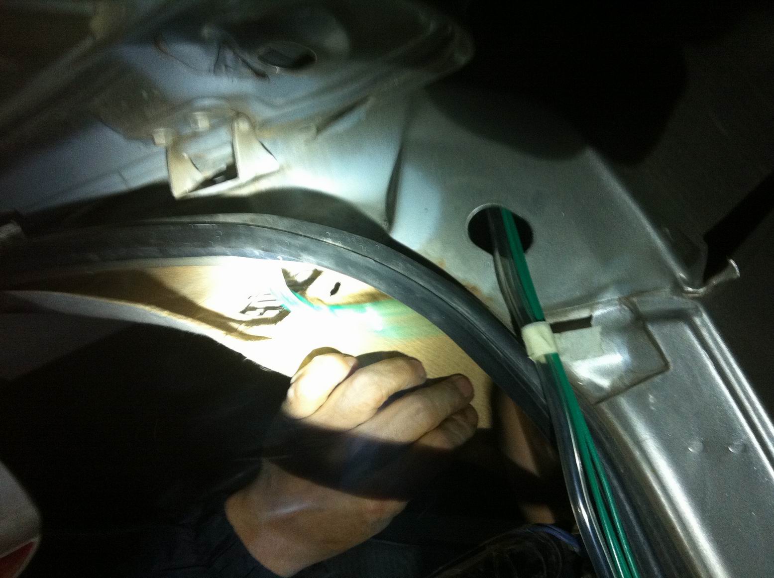

将绑好的线束走车体的右侧上部装饰板内部穿好(位置各位找合适的位置,李哥是走的顶棚我的顶棚因为有空调就走的边上)

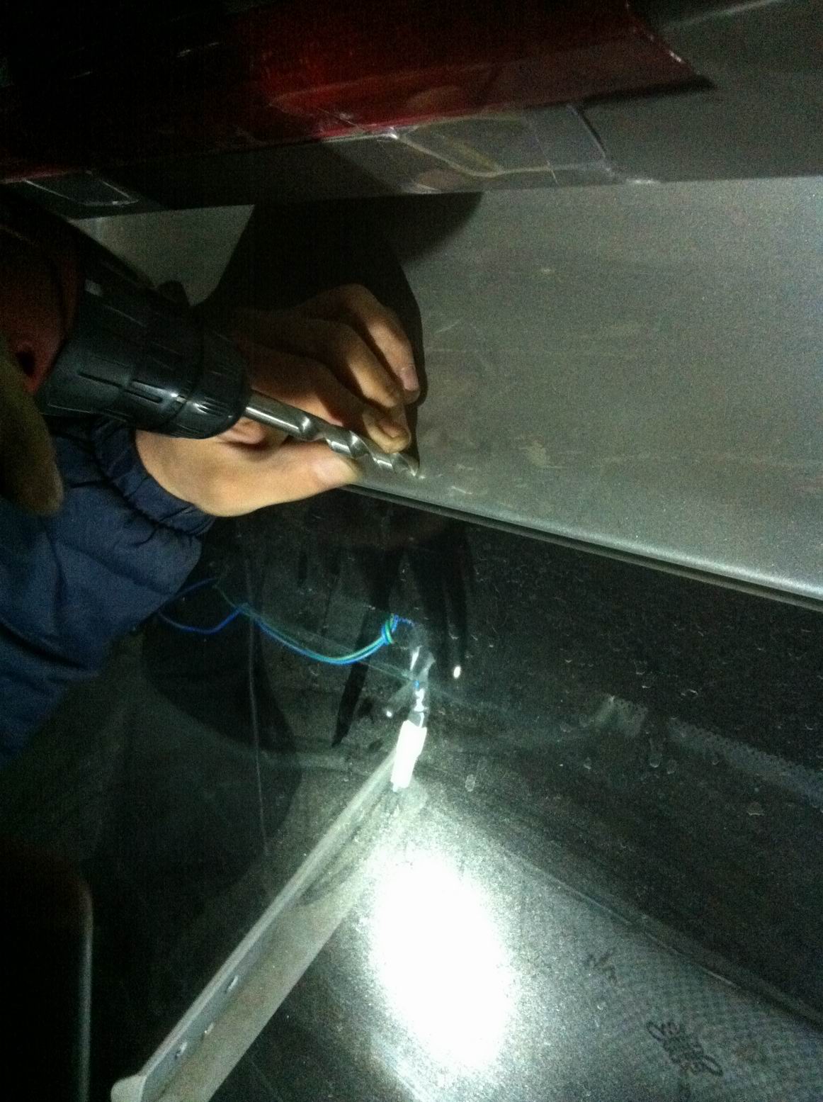

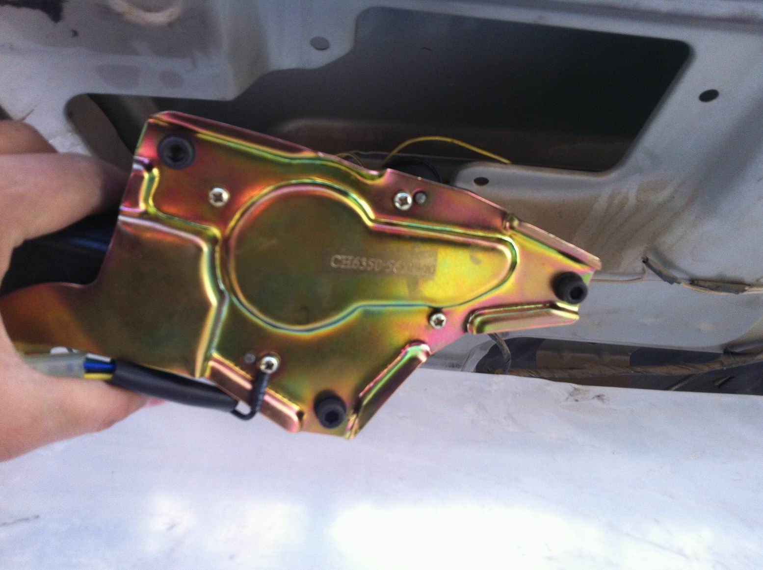

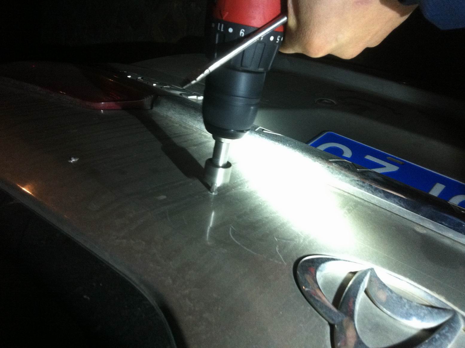

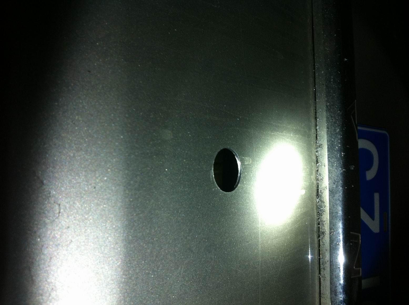

穿好线后将后部雨刮电机定好的位置现在内部往外面打个小孔,让后如上图再用开孔器打Φ21的圆孔
打完孔后将雨刮电机用三颗M6X15-20的螺丝固定住,注意防松
上图雨刮电机的转臂后伸出来,打孔一定要对好位置,不然就会干涉,我的孔位置就一些偏下还好装上橡胶套后不影响其使用

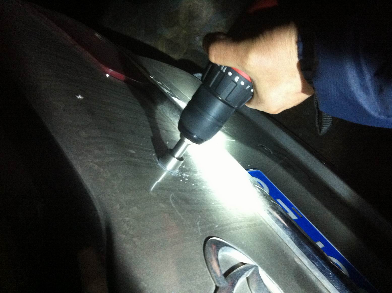

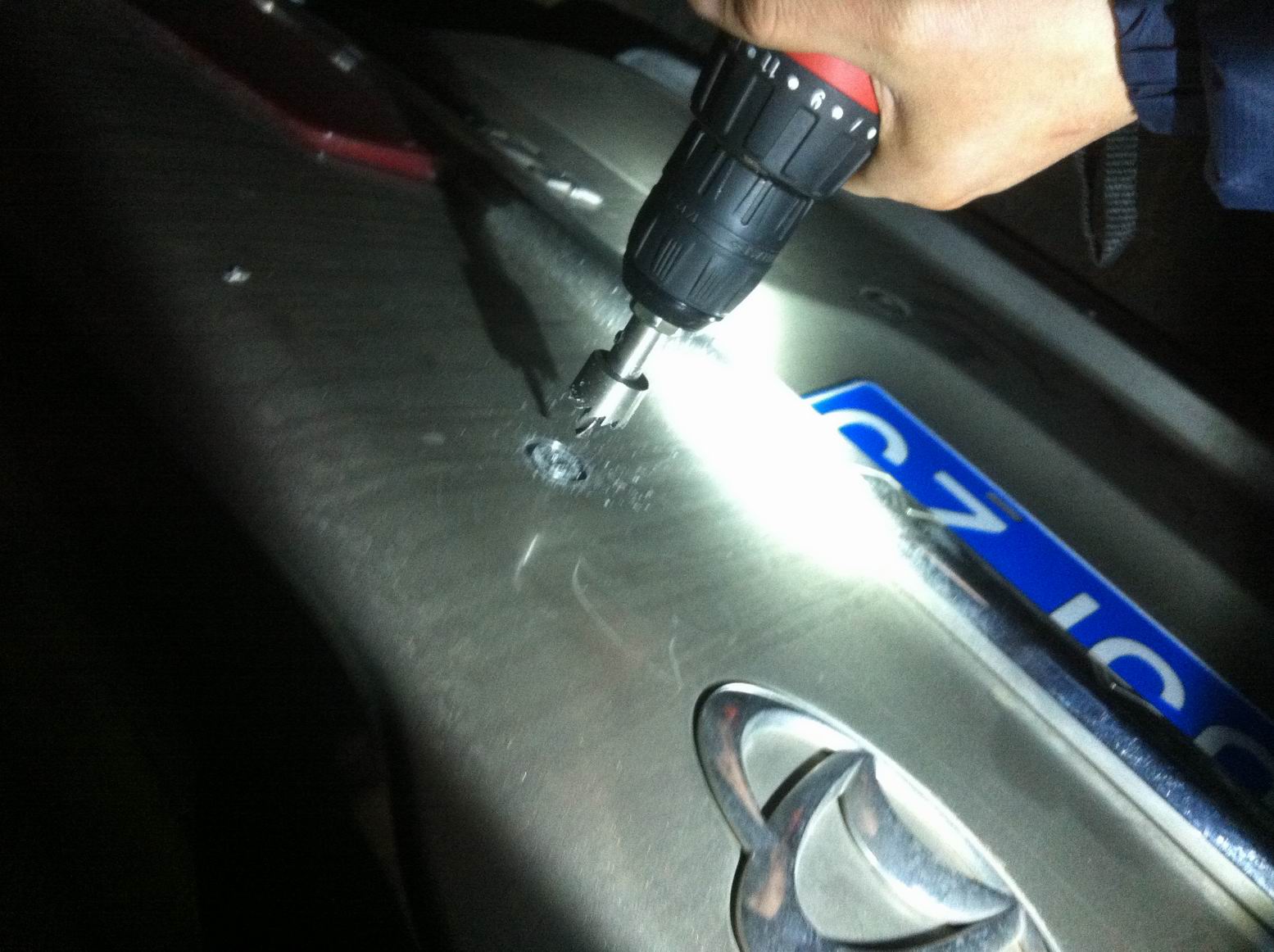

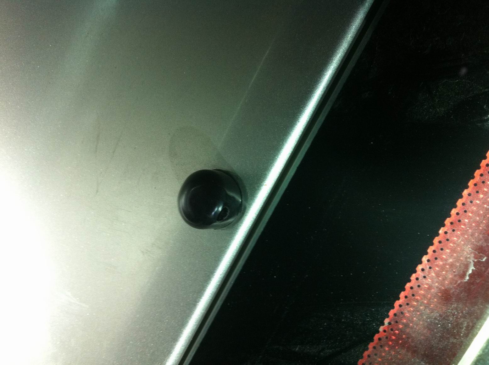

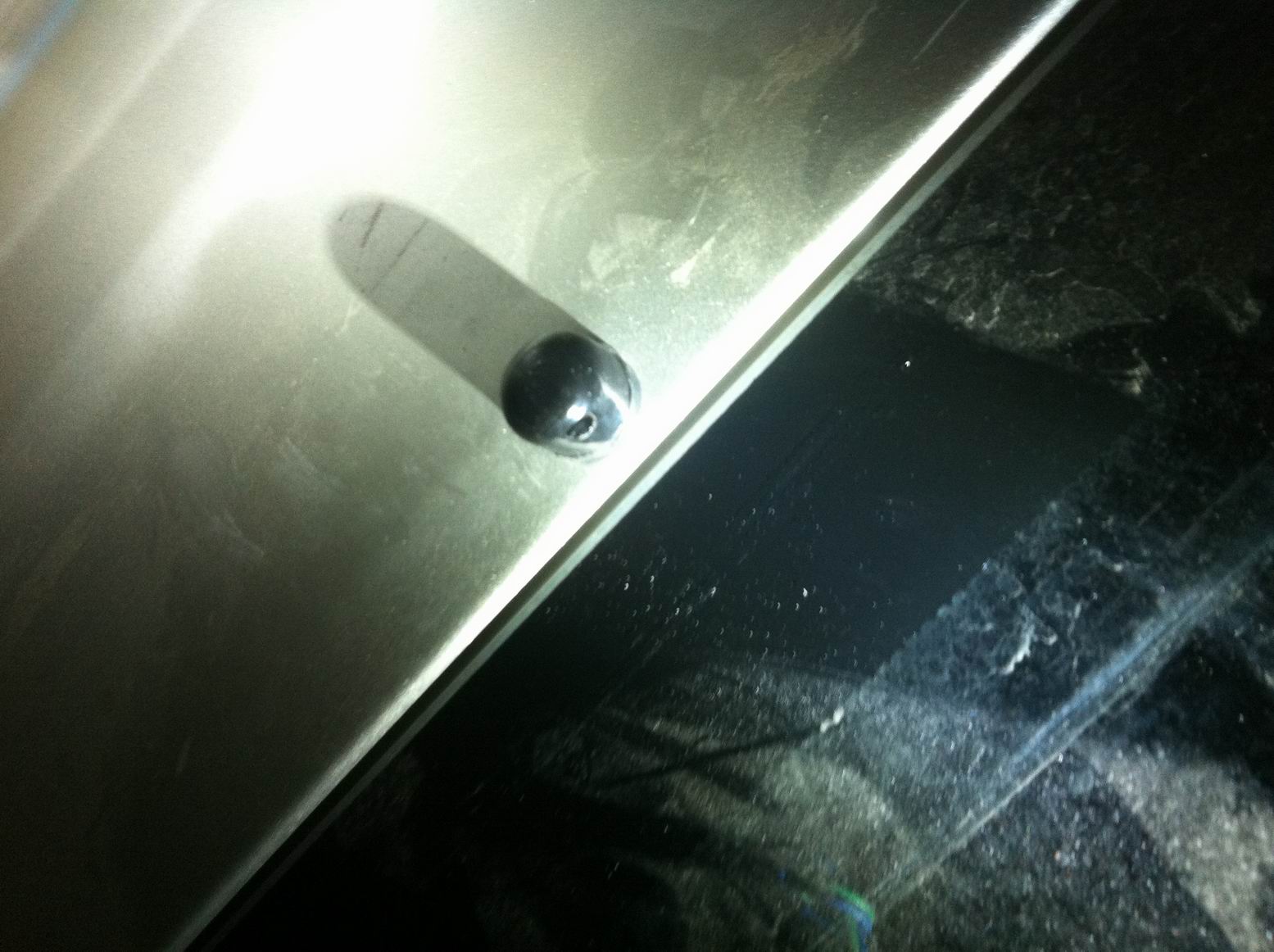

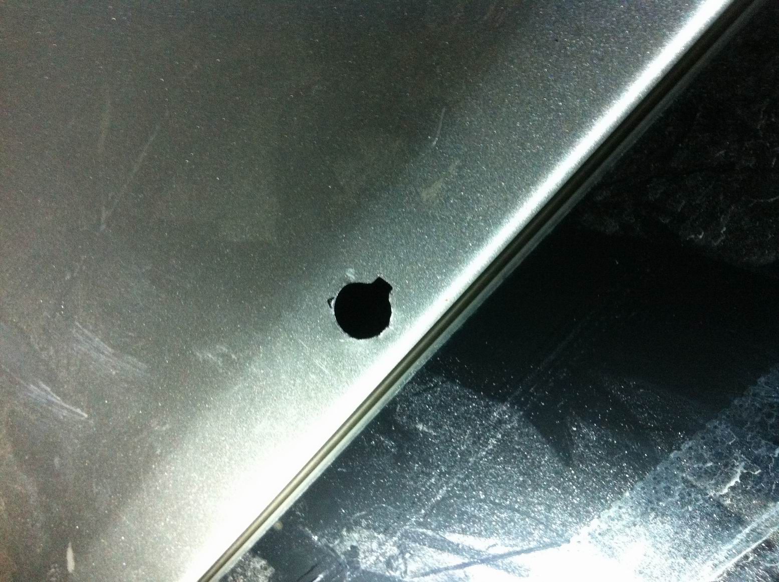

下一步找好位置居中打Φ10的喷水嘴的安装孔,打完孔后一定要挫成下图的样式
上图是为了定位喷水嘴而挫的形状

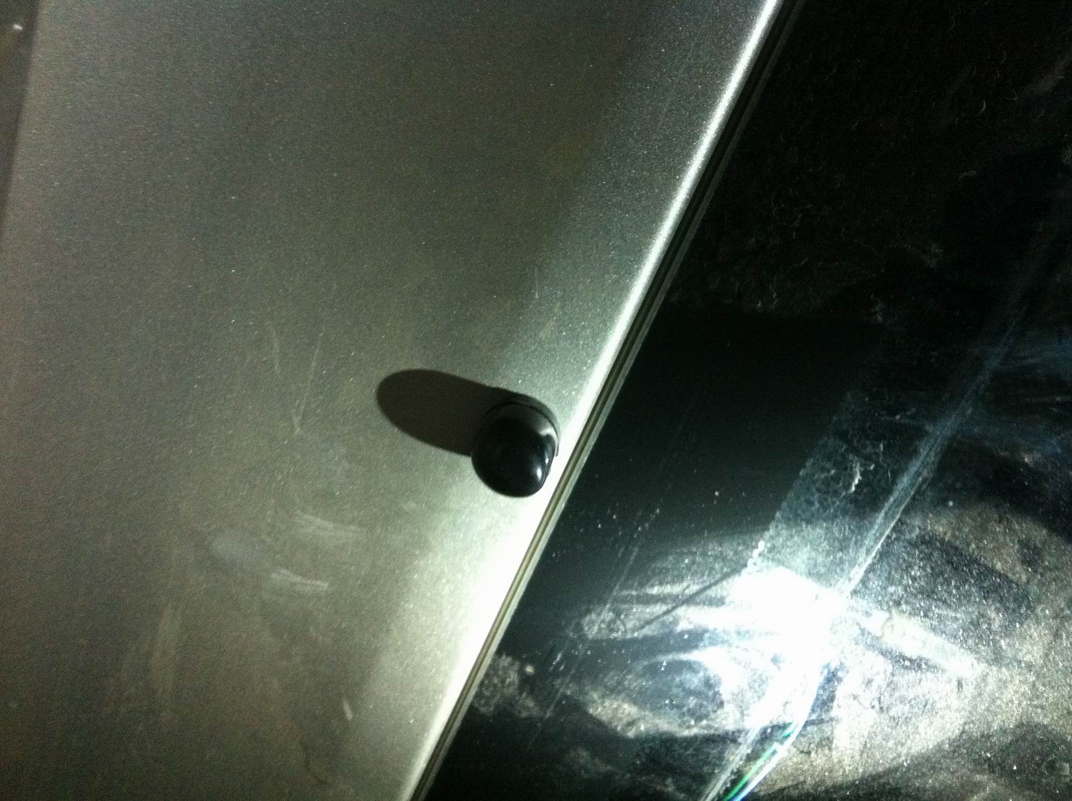

将喷水嘴装上,用手转动一下看看是否活动,若活动的厉害可加玻璃胶粘合

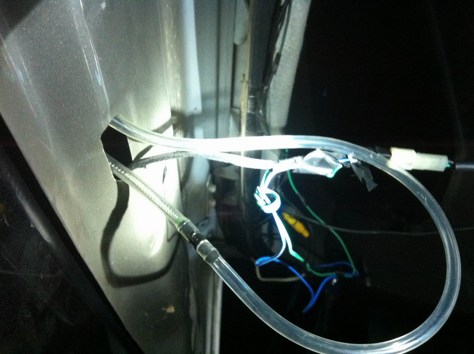

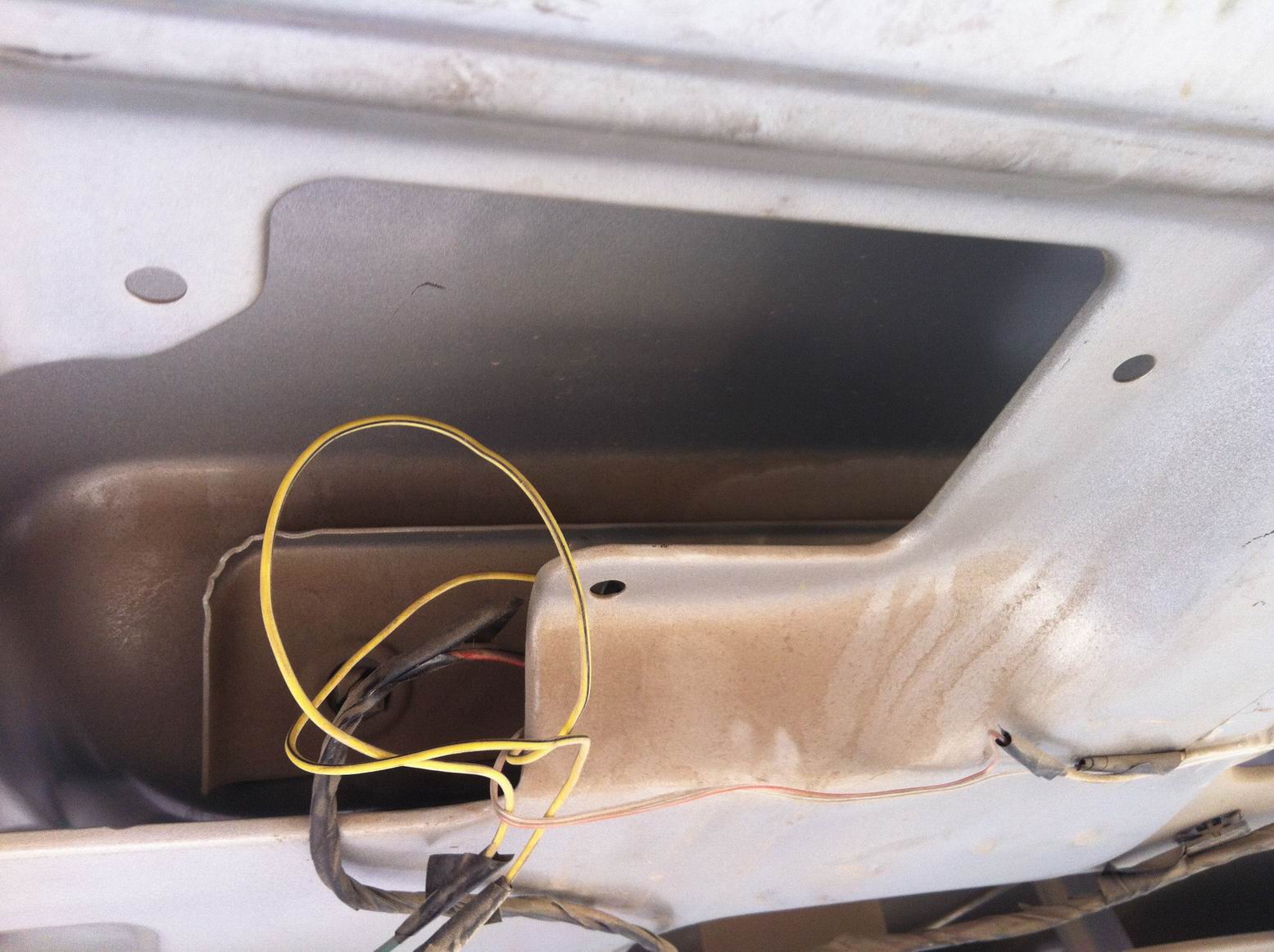

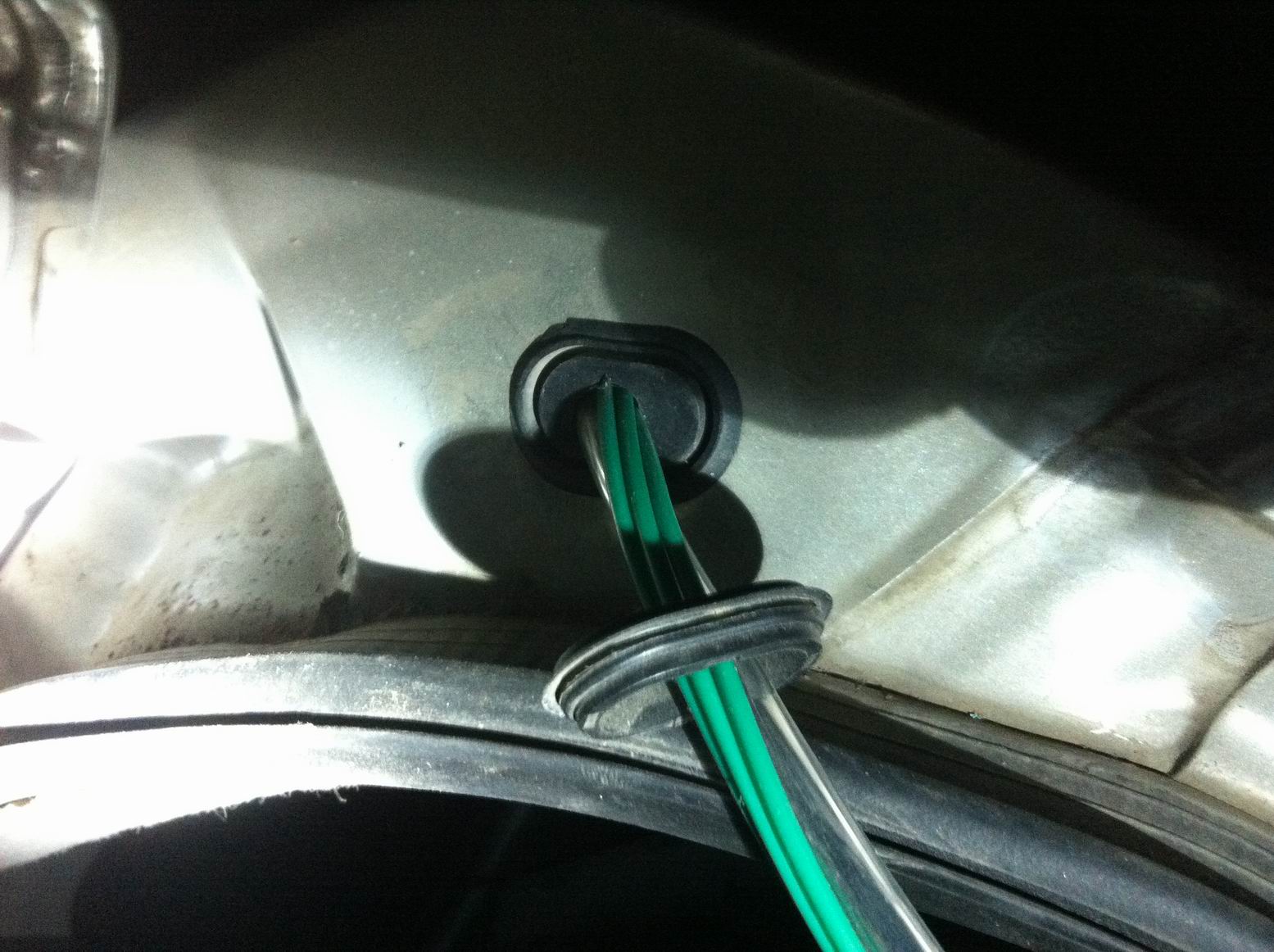

将车后部为尾门连接的部位穿线,穿好后将原车的封堵盖钻个孔穿过保护线束

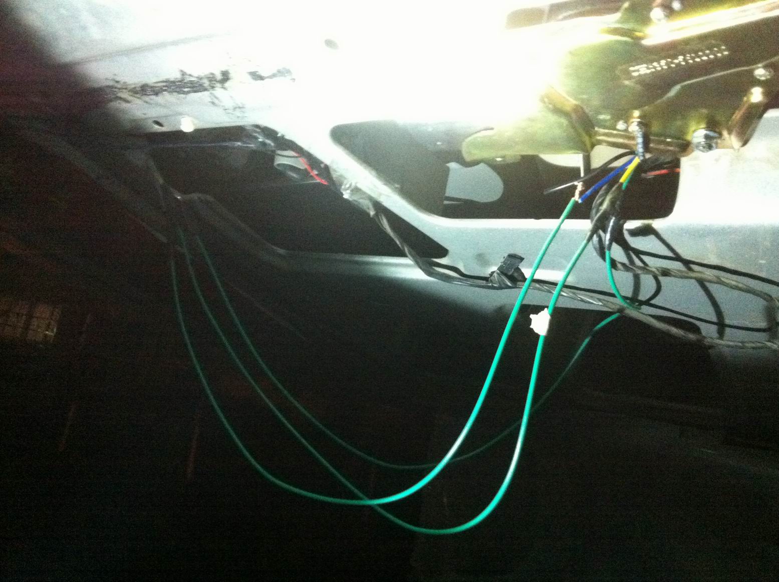

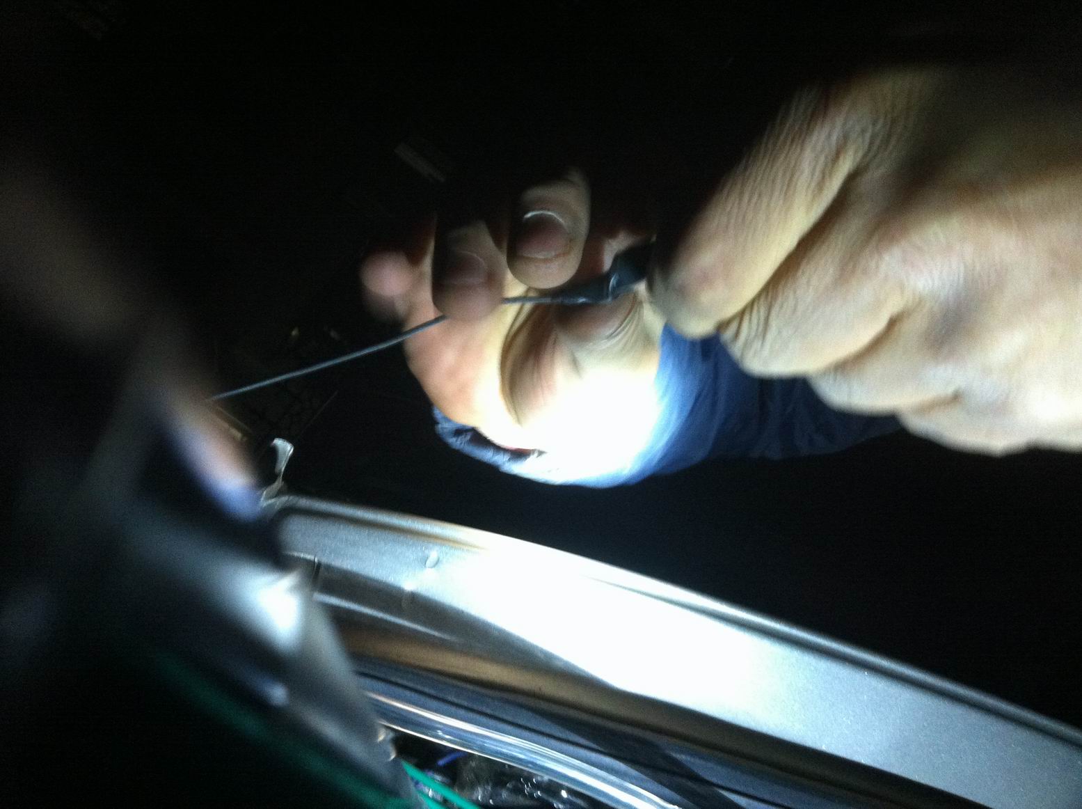

用铁丝将线束穿过尾门和雨刮电机线连上,没有颜色区分的话一定要将三根线做好标记,因为和开关连接的时候要区分

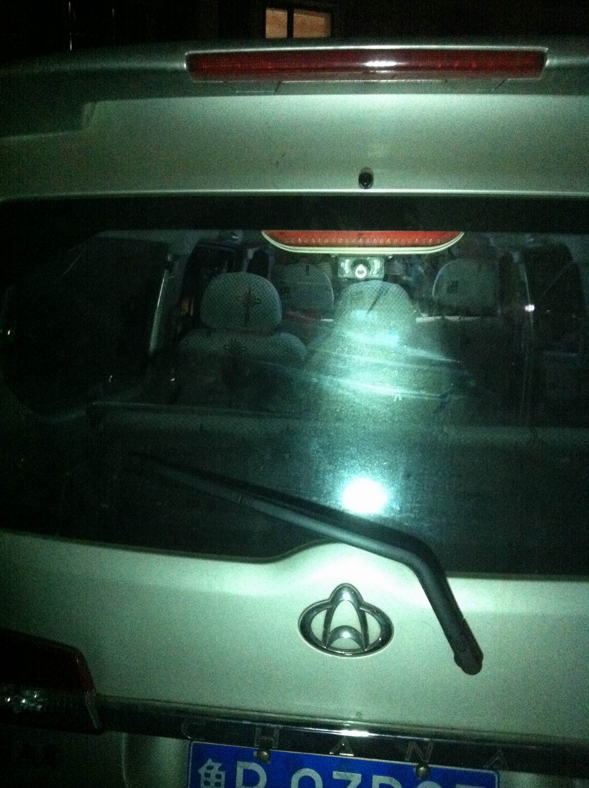

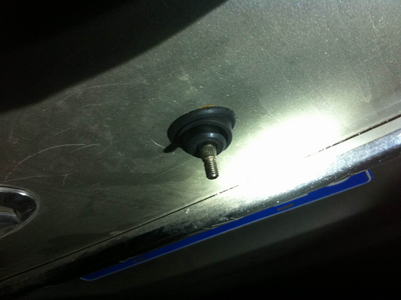

将水管单独穿过来与喷水嘴连上然后装好喷水嘴和高位刹车灯
后面装好的效果再看一下

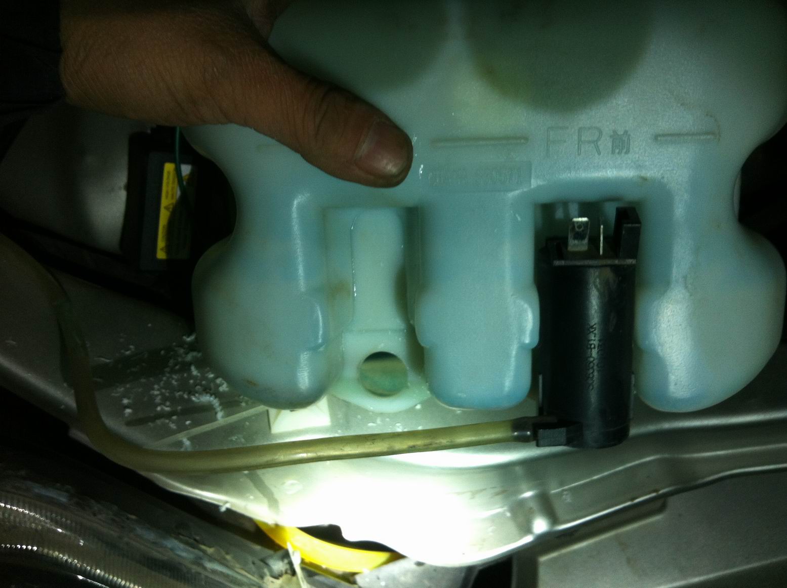

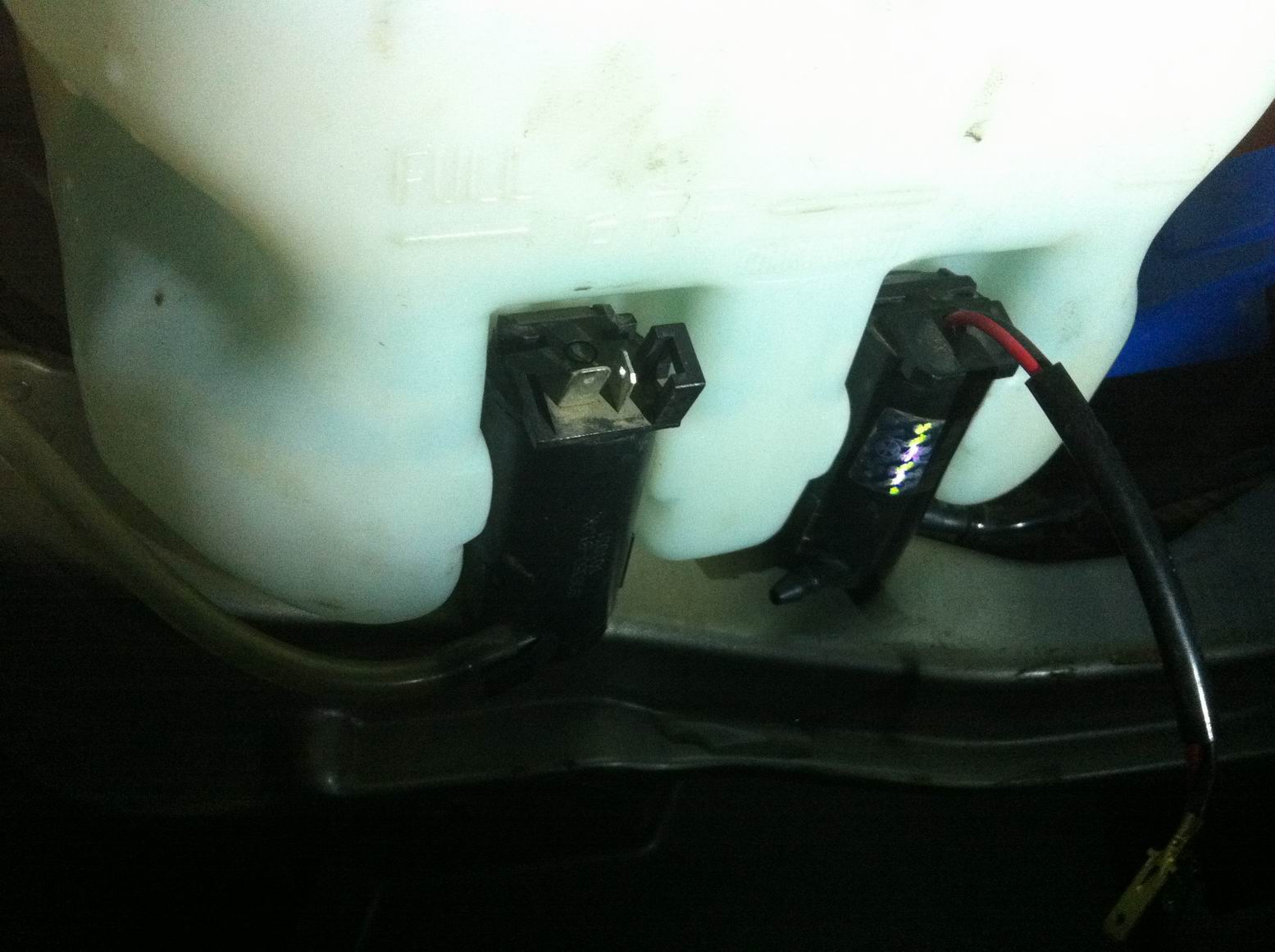

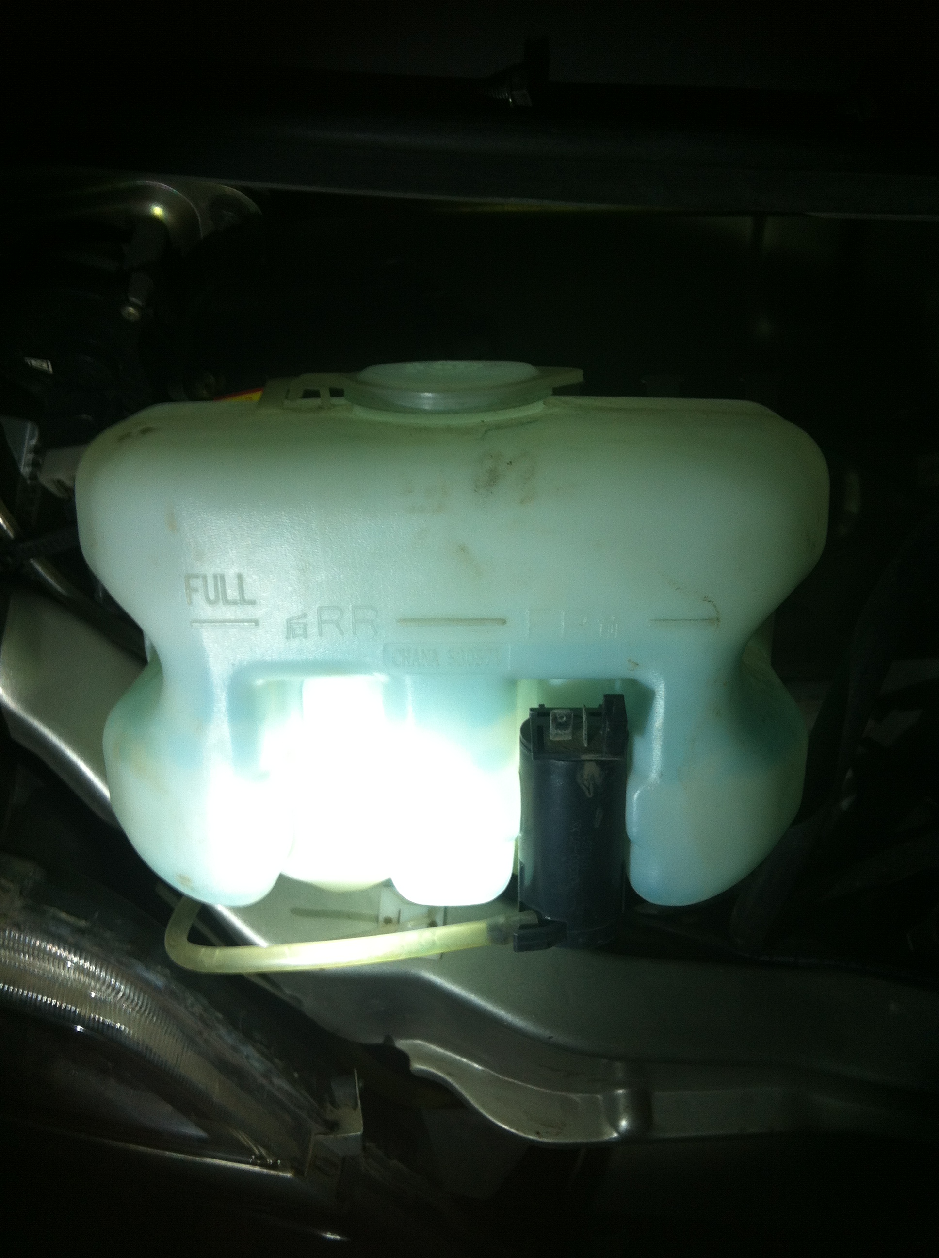

继续转战前面的玻璃水壶,将水壶的两颗固定螺丝拆下,准备用Φ19(我用的Φ18的扩完之后用锉刀修成19的,原车就是10的)扩孔器开个孔,开孔注意位置
开完孔之后将喷水电机装上(我的为了好安装将两个电机调换)

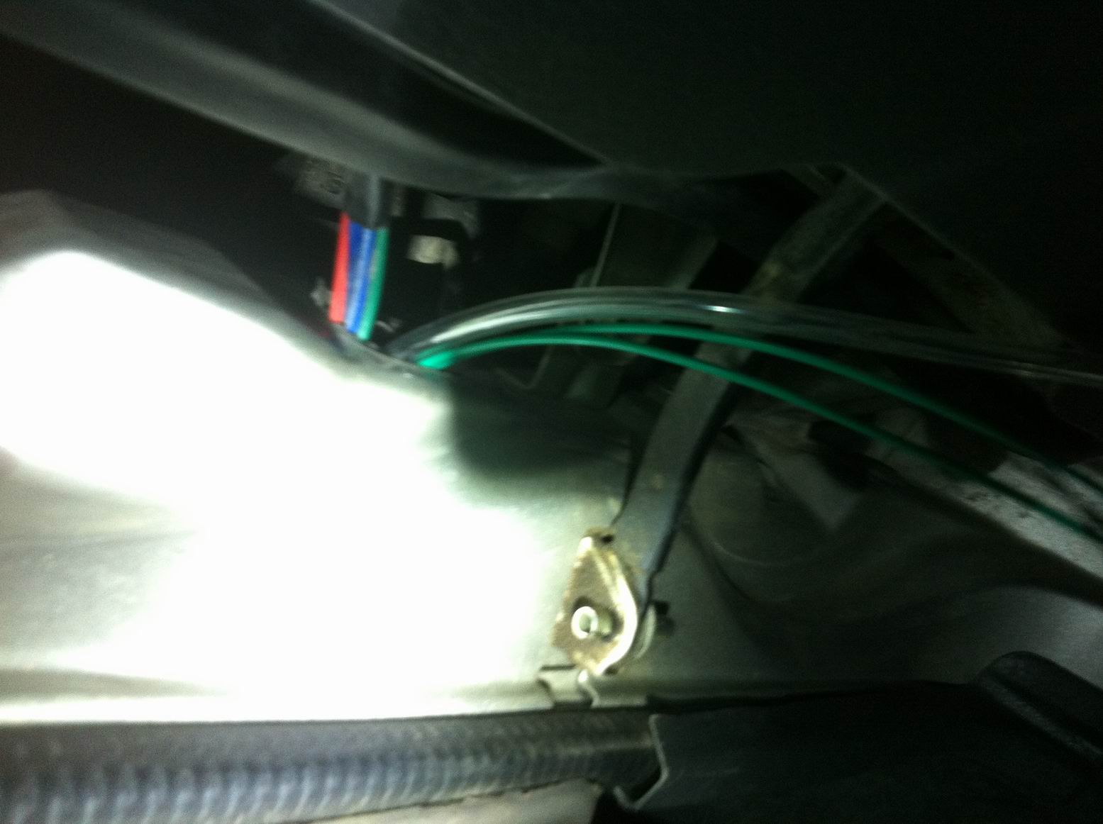

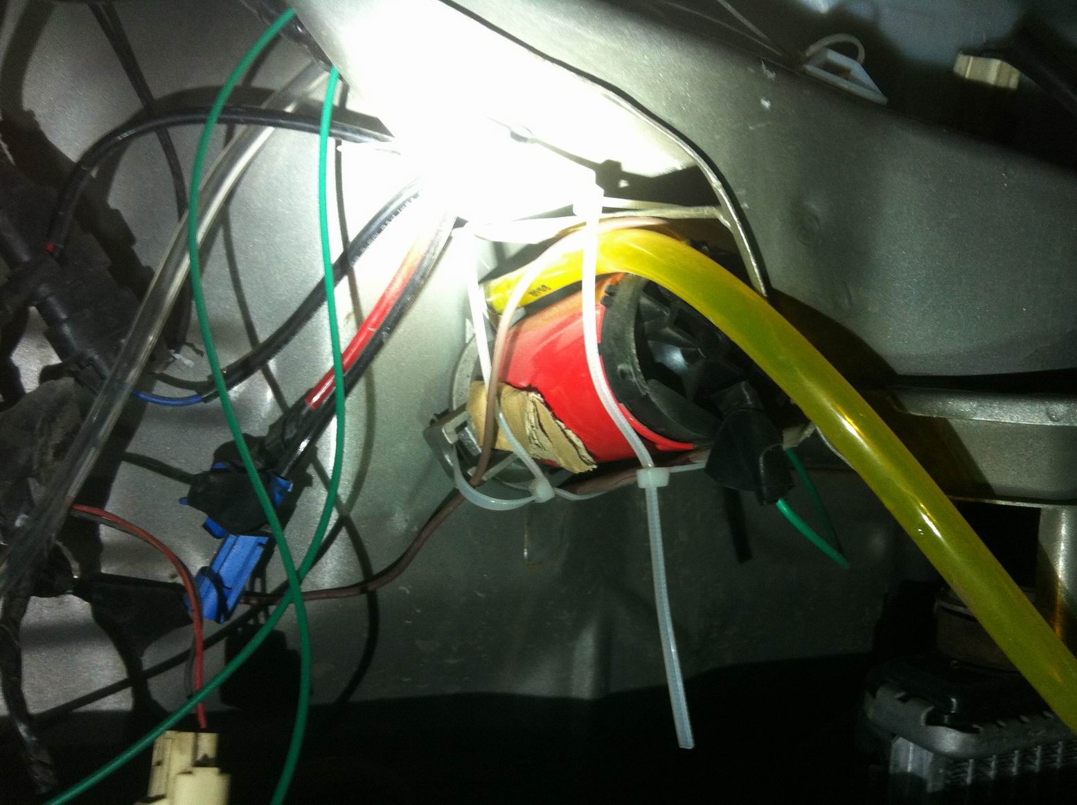

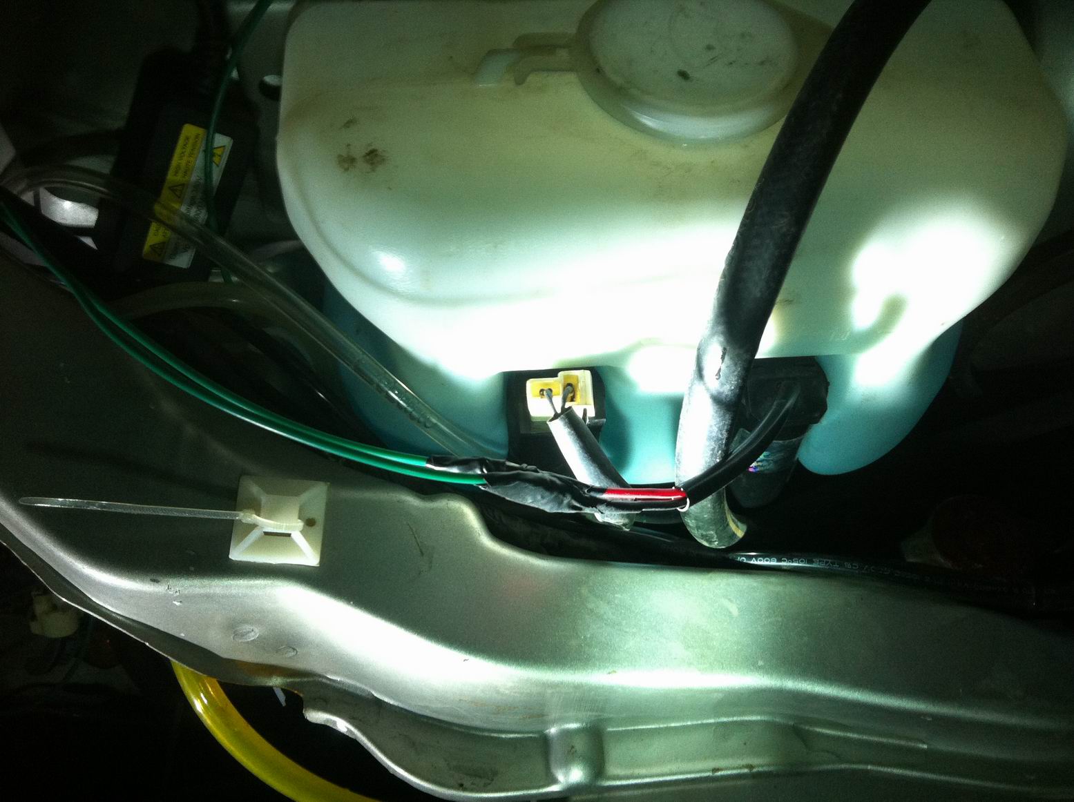

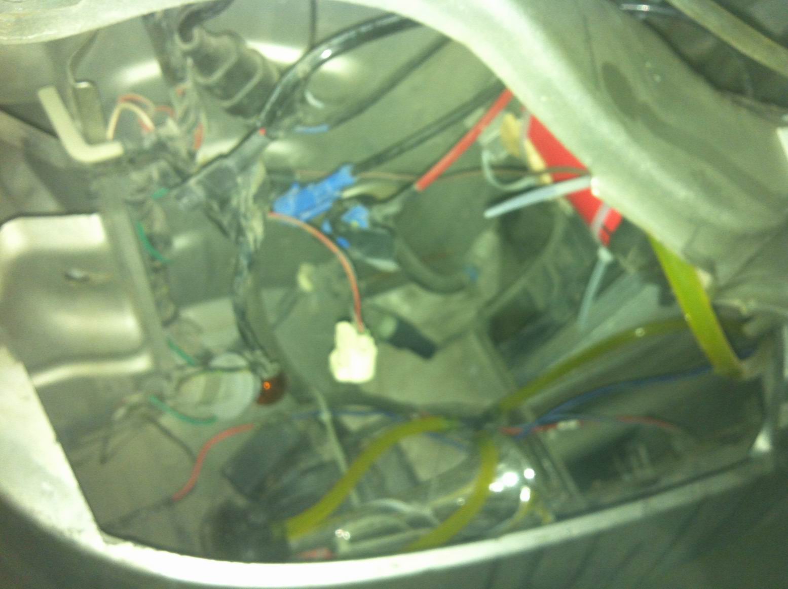

将右大灯拆下将电机线和水管穿过去
大灯线位置在前门铰链的部位穿到驾驶室内(请注意所有裸露的线束请用胶带或皮管缠上,保护线束)
线束全部接好后接头处一定要包好,上图是我的气喇叭的电机

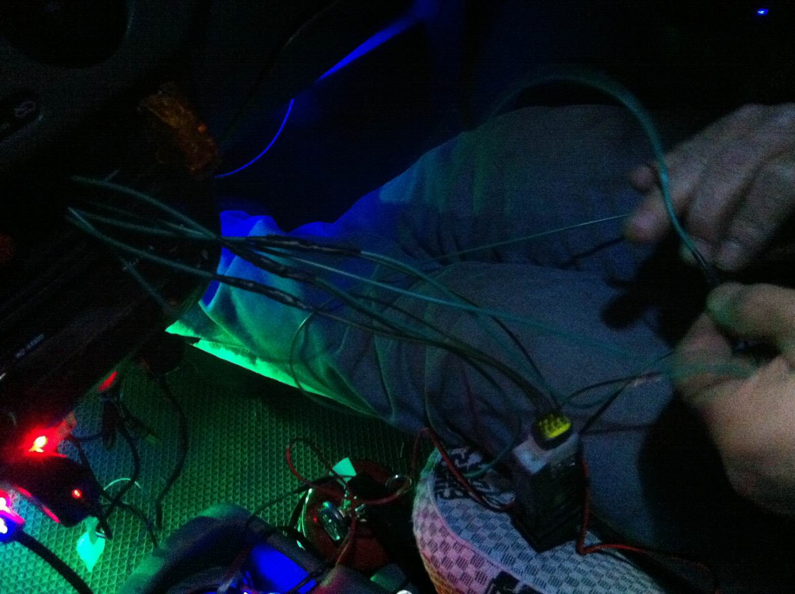

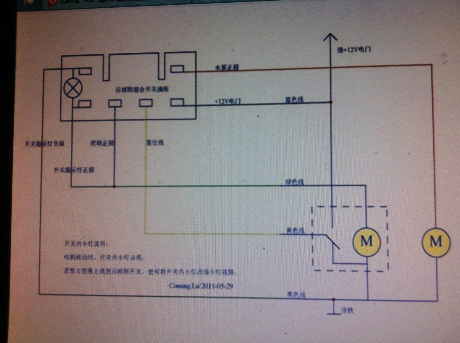

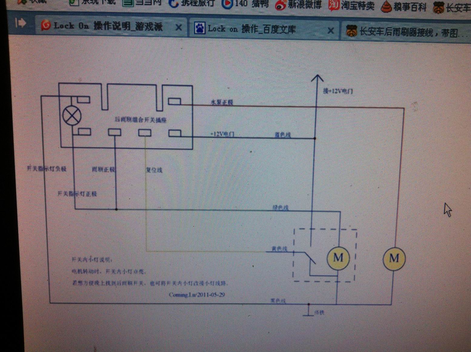

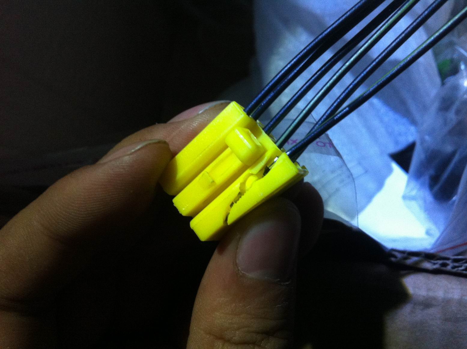

最后一步将所有的线束与开关连接,一定要注意接线的位置,昨天由于我看错了接线图将黄色的复位线接错导致我的车上烧掉了两颗保险,返工好几次,而且接触雨刮电机不工作。最后仔细看过之后线路全部接好,由于时间太晚后续没有照片

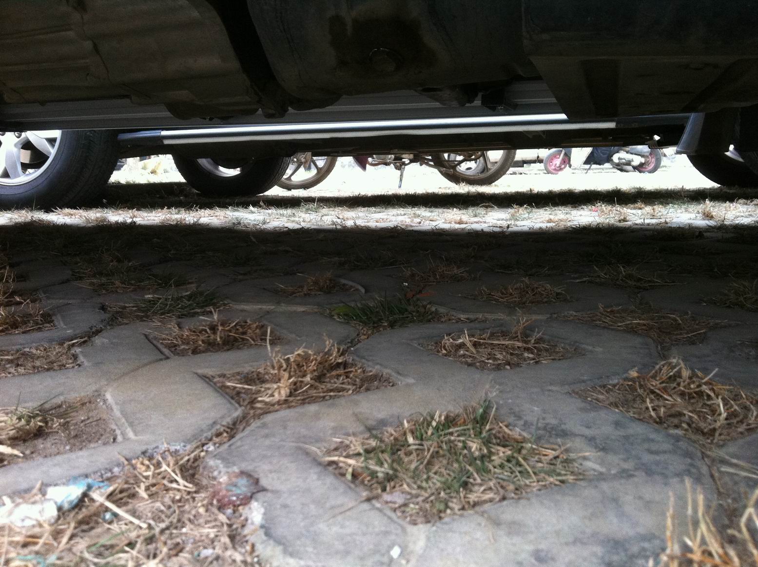

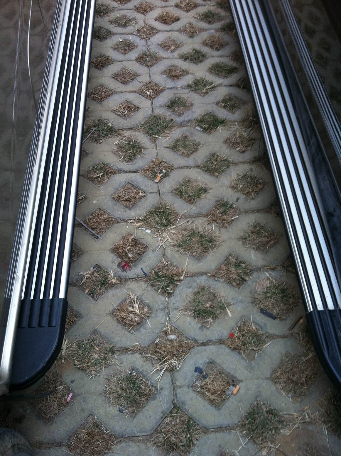

若有不明白之处请留言 至此后雨刮器全部安装完成 下面是我前段时间安装的踏板,由于是钻到车底安装没有拍照,有时间我再

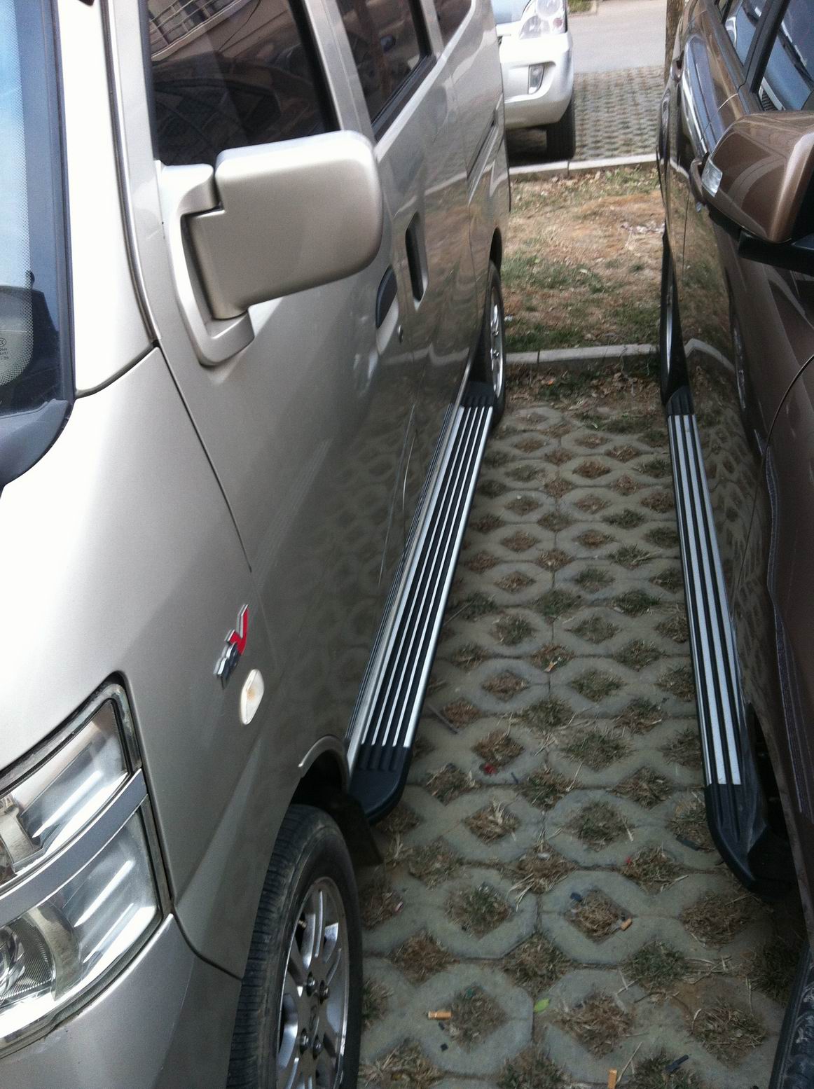

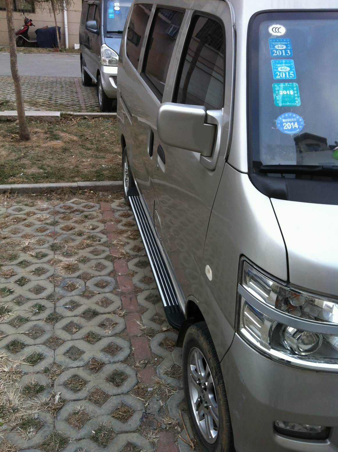

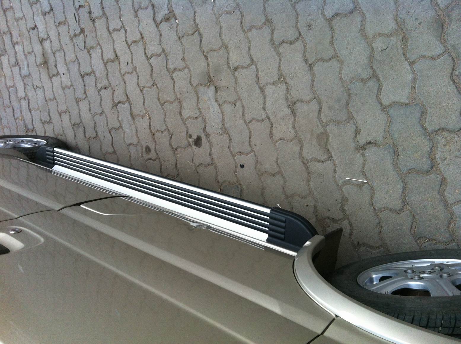

底部全是原装孔位,安装后因为连接件就3个整体踏板不是很牢固,装饰大于实用,不过确实很好看
装完第二看惊奇发现旁边的比亚迪S6的踏板竟然一样,各位看看怎么样

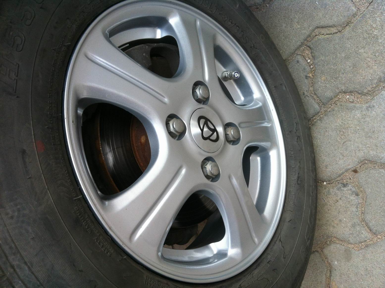

上面两张图纸声明是我好哥们也是论坛好友李成 的6363,装上了踏板和换的新轮毂各位看看怎么样?我反正感觉非常好看

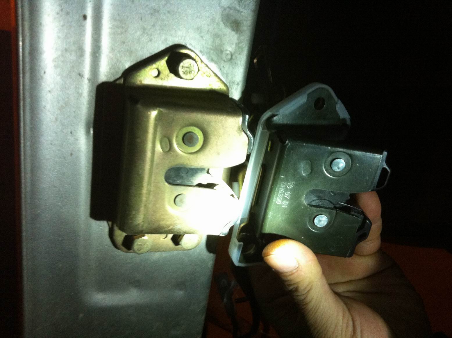

最后请各位看看上图的后门锁有什么不同和用处吗?随后揭晓。上图的五子棋是我和电脑下的不知道怎么就下成了这样,仅供一笑。最后感谢各位观看本帖 谢谢 请多提意见和建议 感谢
