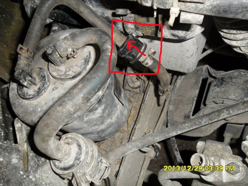

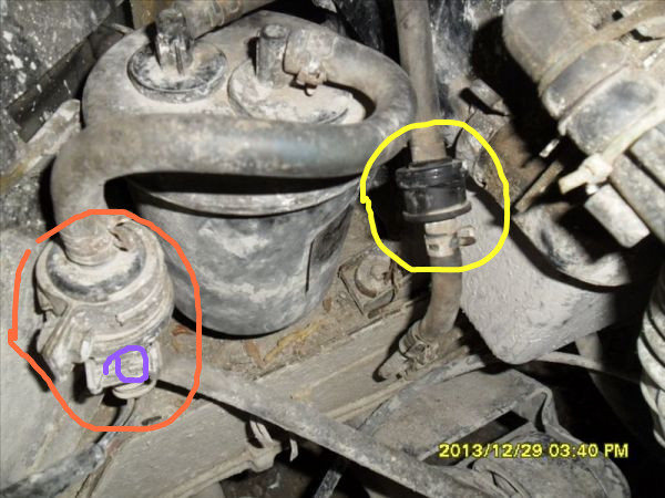

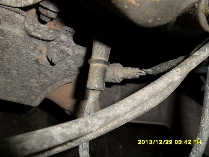

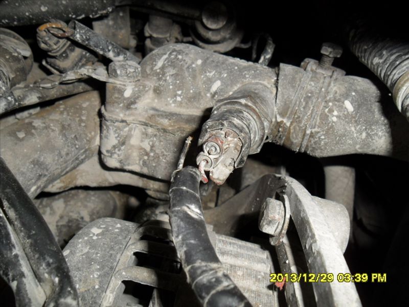

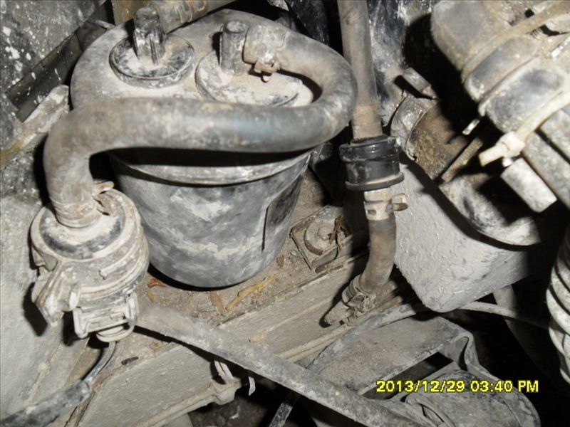

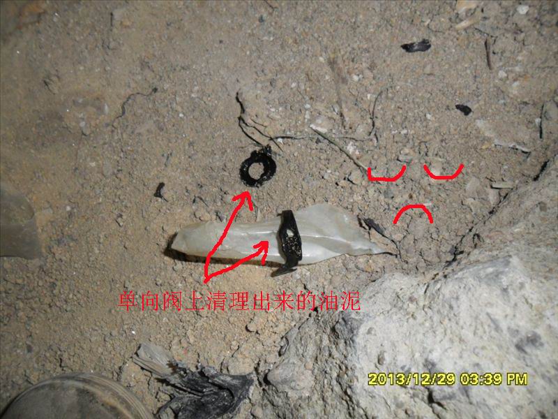

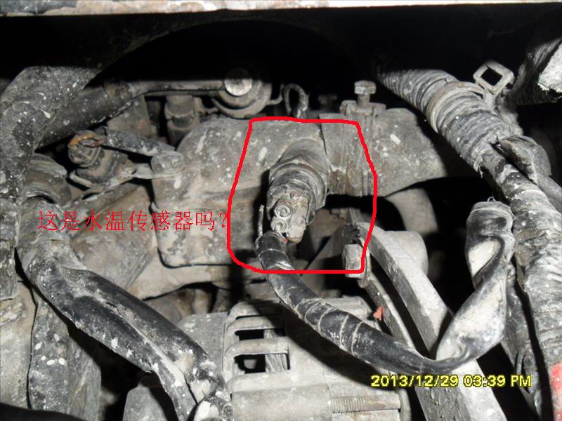

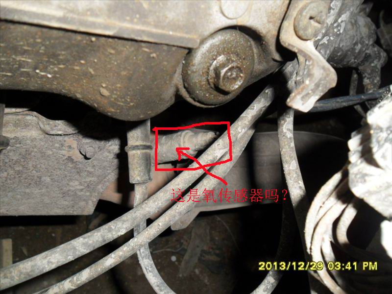

   上次发过一贴,感谢一些热心朋友的指教,目前问题仍然存在,革命还需努力啊?现在最要命的油耗太高了,不知道是不是最近走区间路段的关系,以前感觉是5毛多一公里,现在要一块多啊,要命!还有就是尾气很臭,怠速车抖动,特别是松离合的时候油门会突然升高,然后自动降低。上次看了一篇帖子,说是关于碳罐电磁阀的问题,今天留意了一些,发现单向阀失灵了,里面的油泥胶死了,拆出来清洗了一些,就是不知道方向装反了没有,还有就是上次换了里程表以后发现水温表不显示,不知道水温传感器是在哪个位置了。拍了图片,望多多指教

氧传感器对了,断线的那个是电子扇传感器,水温传感器只有一根线的,

楼主你拆错了碳罐电磁阀,图中红圈的才是

最后那个是温控开关,控制电子扇的!线断了要接起来,要不然电子扇不转
