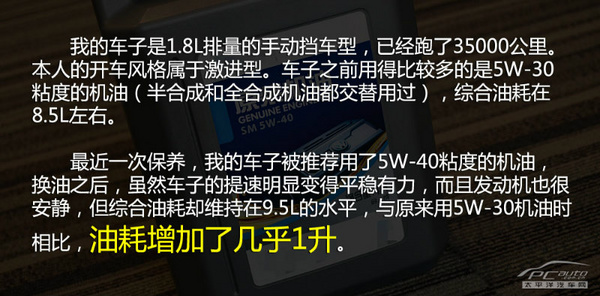

  在某品牌某车型的论坛中,一位网友讲述了自家车换用高粘度机油后,遭遇“油耗上升”的经历:
  除了油耗之外,发动机的噪音变化也是网友讨论的话题。

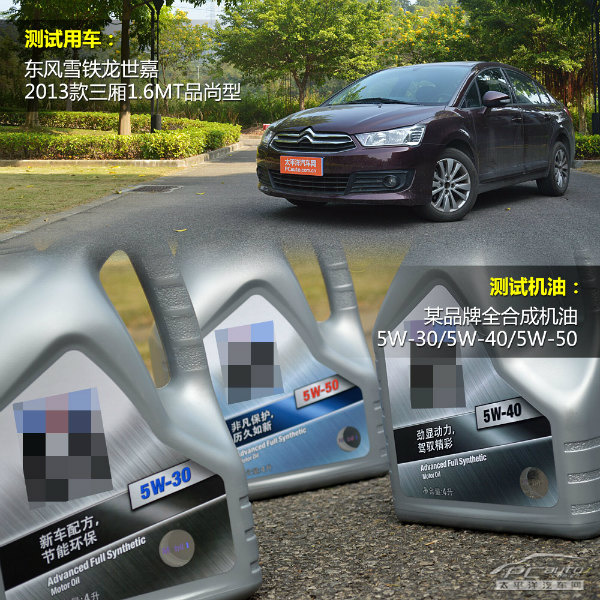

  测试对象:真相侠手上储备了同一品牌三种常见粘度的机油,分别是5W-30、5W-40、5W-50。而真相侠顺来的车子,则是一辆东风雪铁龙新世嘉,已经跑了1万多公里,其使用的机油粘度正是5W-30,用来做测试车正合适。

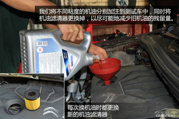

  测试方式:我们将机油粘度按由低到高的顺序(5W-30→5W-40→5W-50),分别加注到测试车中,每次都将机油滤清器更换掉,尽可能地减少旧机油的残留量。
