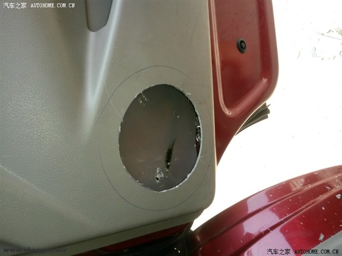

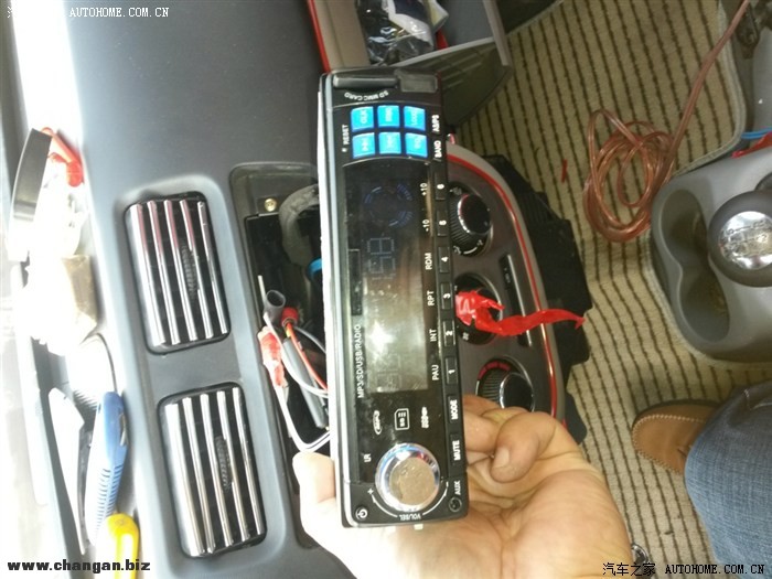

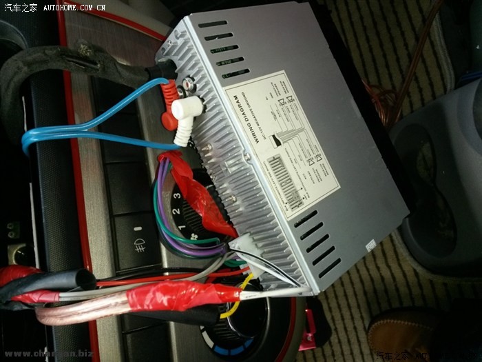

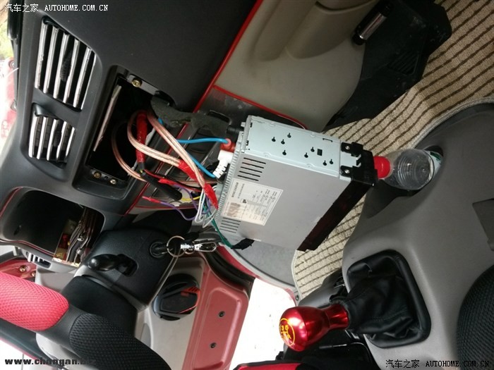

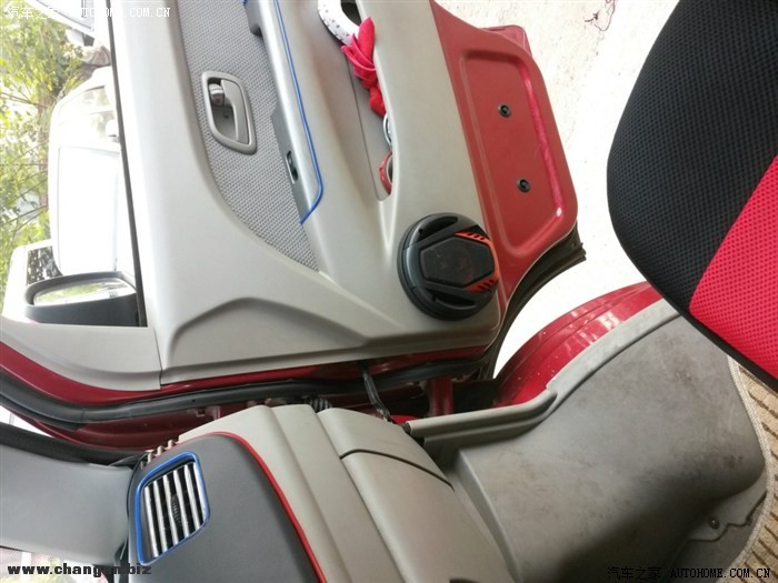

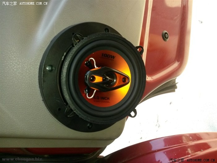

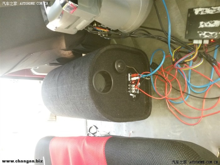

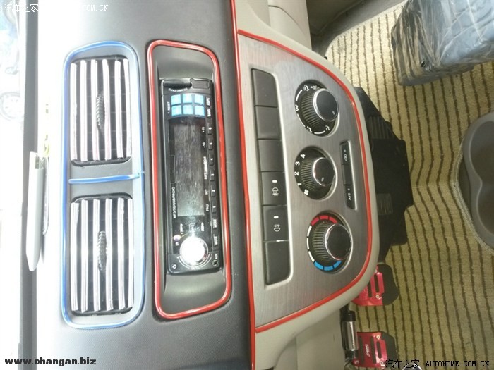

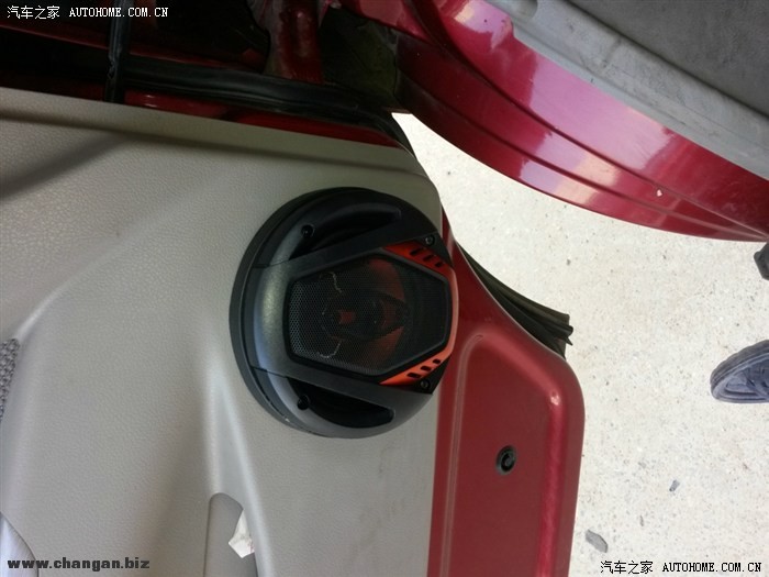

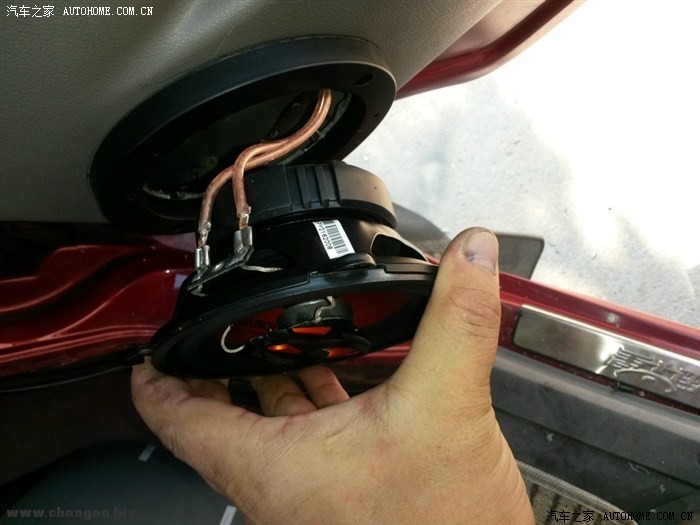

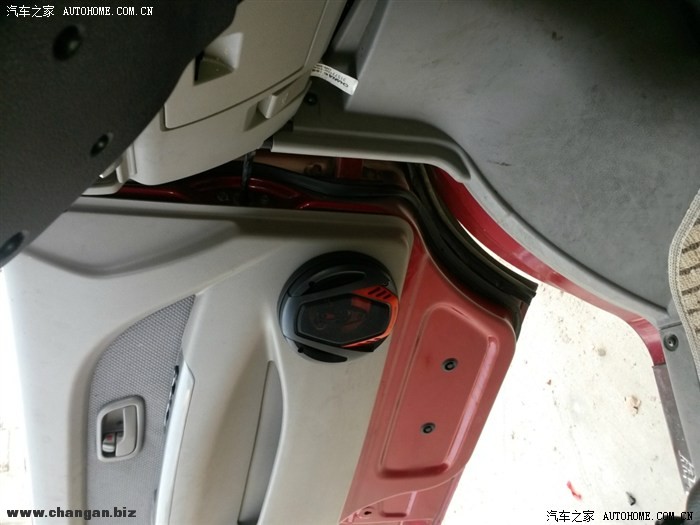

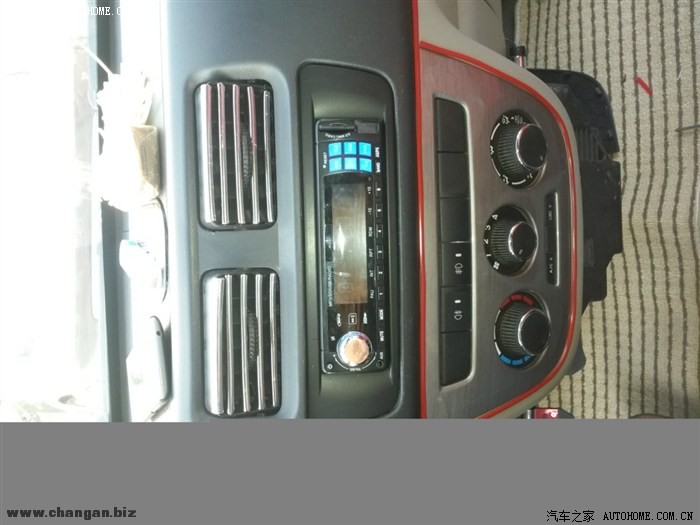

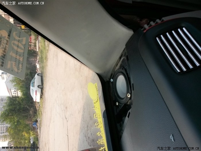

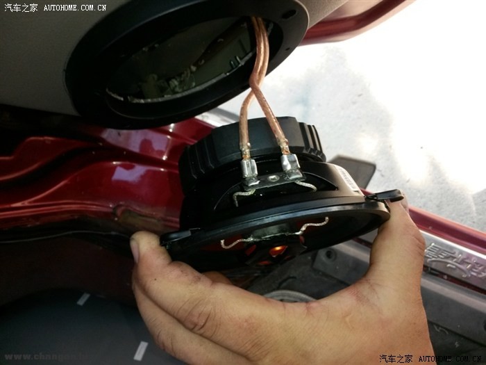

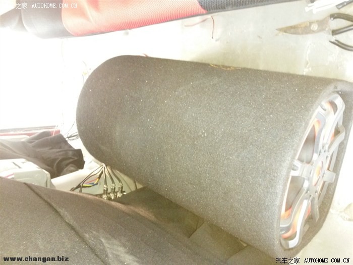

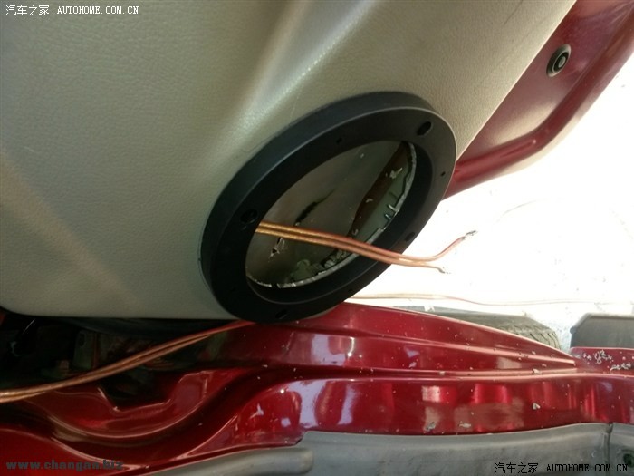

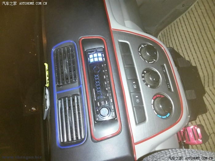

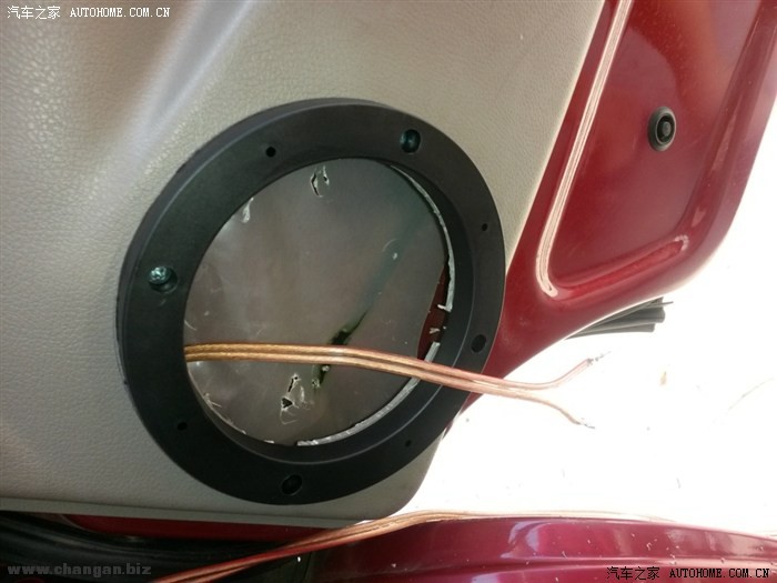

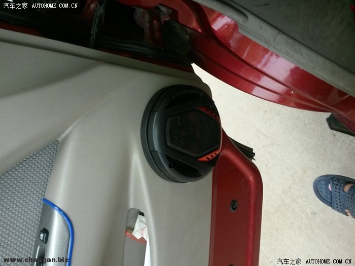

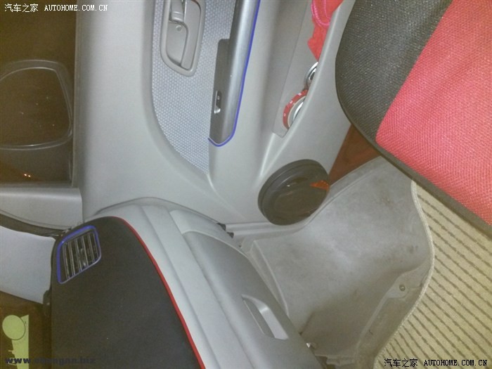

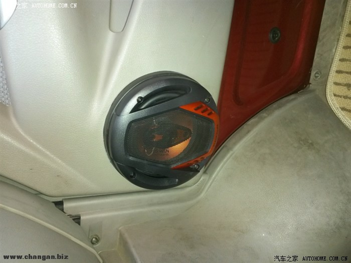

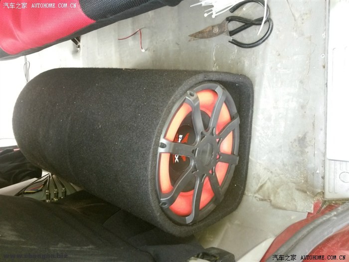

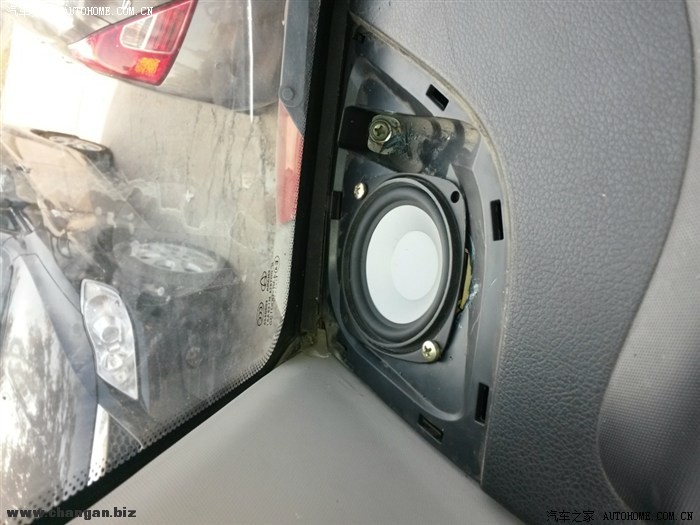

自己动手原车喇叭换掉,换美国杰士Klipsch 3.5寸发烧全频 陶瓷铝盆 巨磁 长冲程喇叭(中音比较大)原车的喇叭是3寸,要把原来的孔挖大一点,再增加两个车门黑鹰5寸同轴汽车音响喇叭(高低音搭配)但重低音还是不足,正准备把10寸的低音炮装在后面,低音炮在加一对小高音喇叭,原厂收音机换CX2030专用车载插卡CD收音机4X40W可外接低音炮,音质提高了100倍,

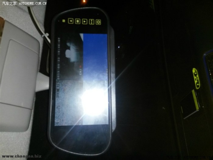

今天下午把原车的音响全部改装完毕,把10寸的低音炮也安装完毕,在低音炮输出接3个小高音,试音后直接秒杀豪车音响,本人专业做客运车辆的3G监控器材,所以在车上也装了一套显示屏在演示,前后左右监控,正好当行车记录仪用
