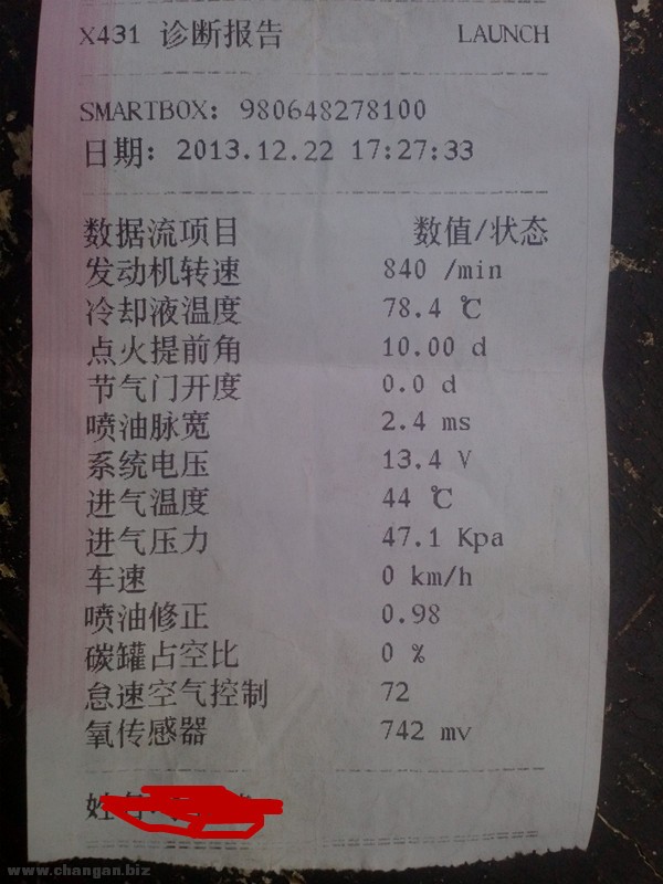

来看看这张诊断报告谁能告诉我那的问题吗???修车的不会弄了。前几天出黑烟车没劲台速不稳。弄了大修,现在是台速不稳,尾气也不好闻汽油味大。停车加油开油箱盖是觉得有股汽油味往外冒。

考虑碳罐吧

换了马上就会有效果吗??因为今天换了点了下火没什么反应就又换回旧的那个了

点火提前角调到7度。喷油脉宽也高了。

这个数据流看不懂,只是电压有点低,正常应该是14.3V

这个就跟化验单一样,看不懂
