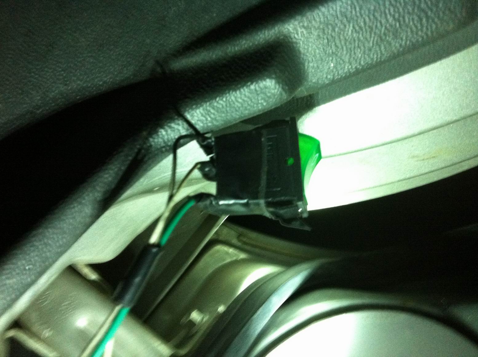

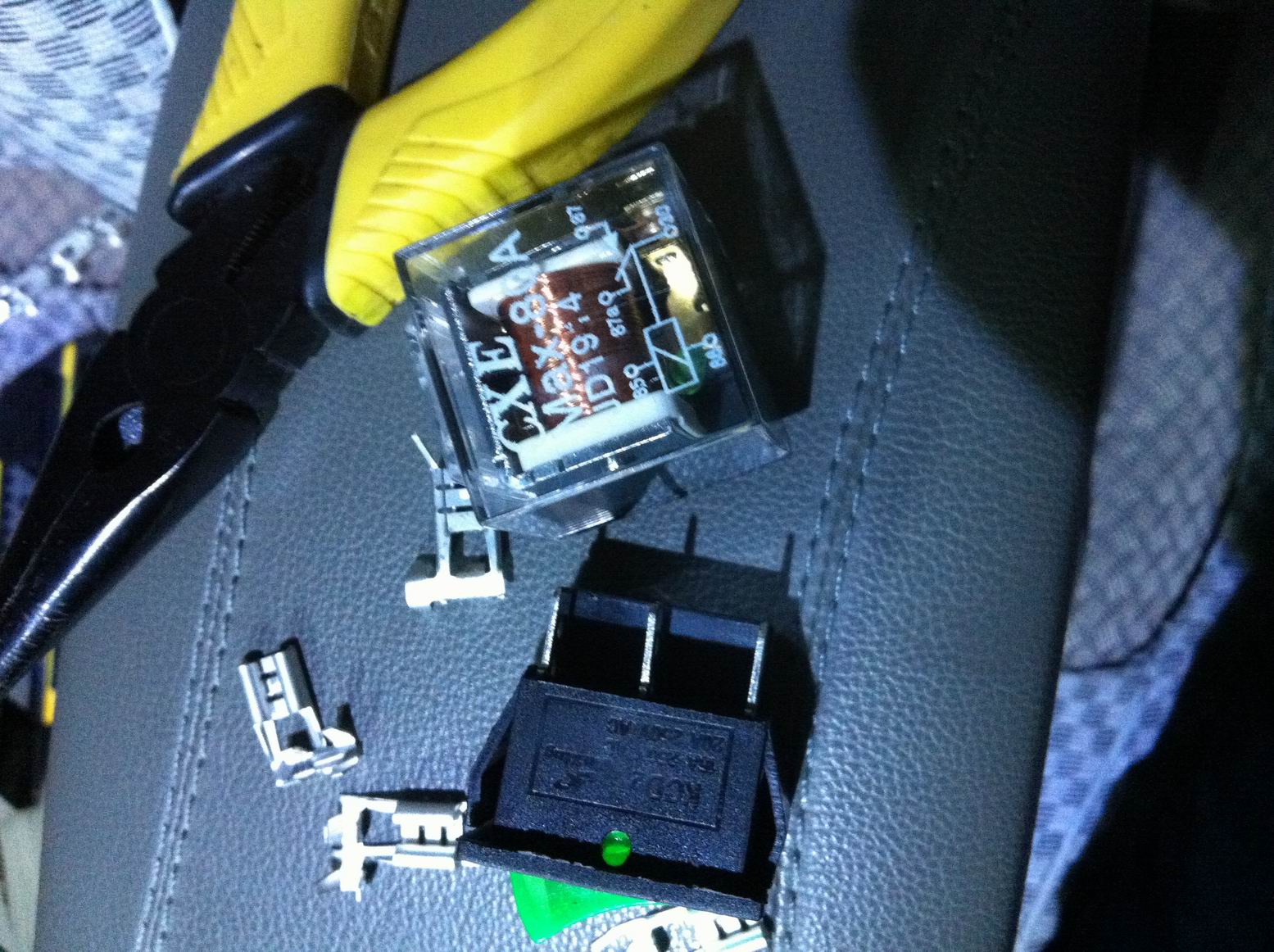

此次气喇叭为加装,原车的蜗牛喇叭不动,加继电器和转换开关,使两套喇叭可以分别使用。
继电器和转换开关及线束卡头

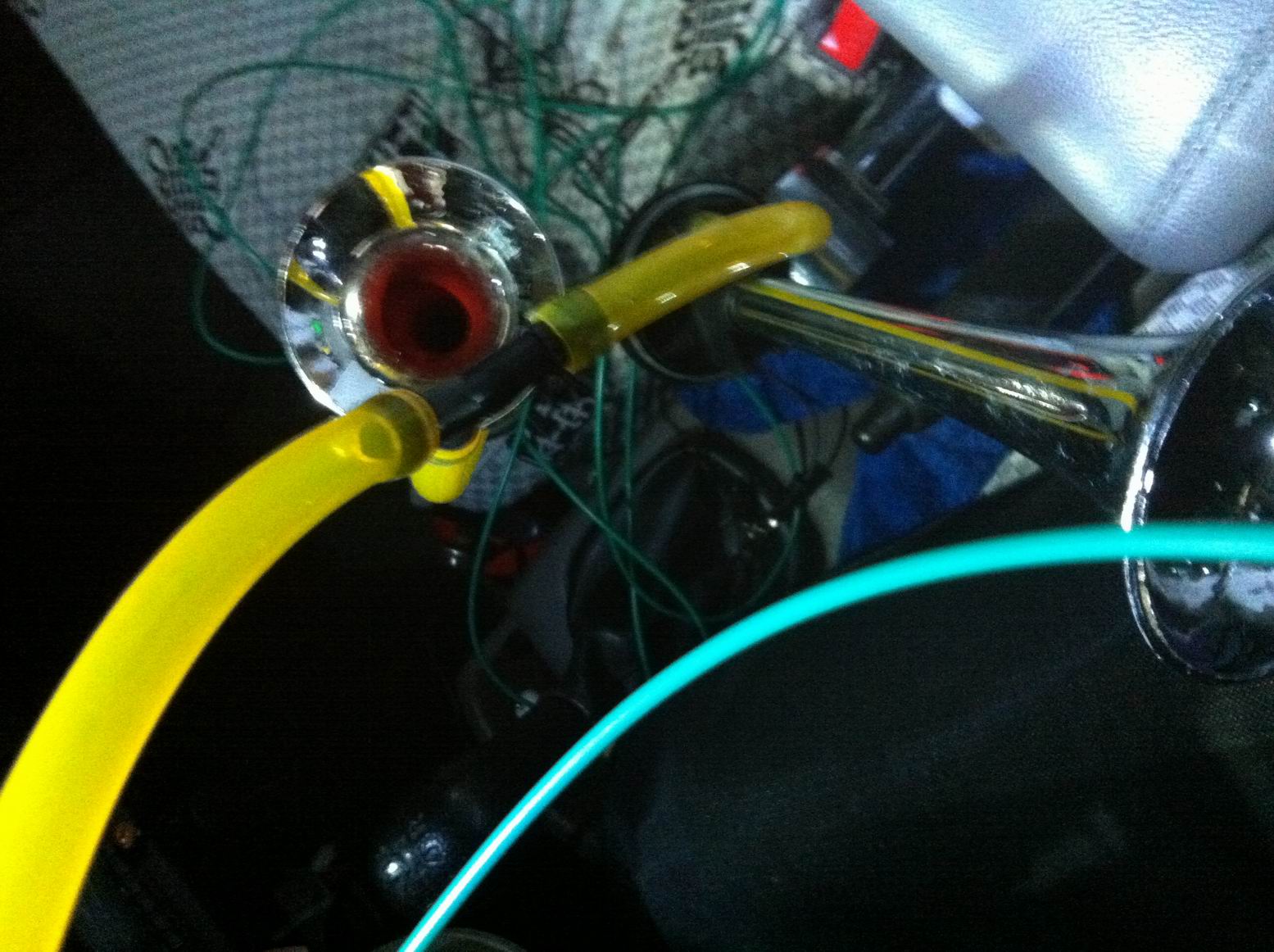

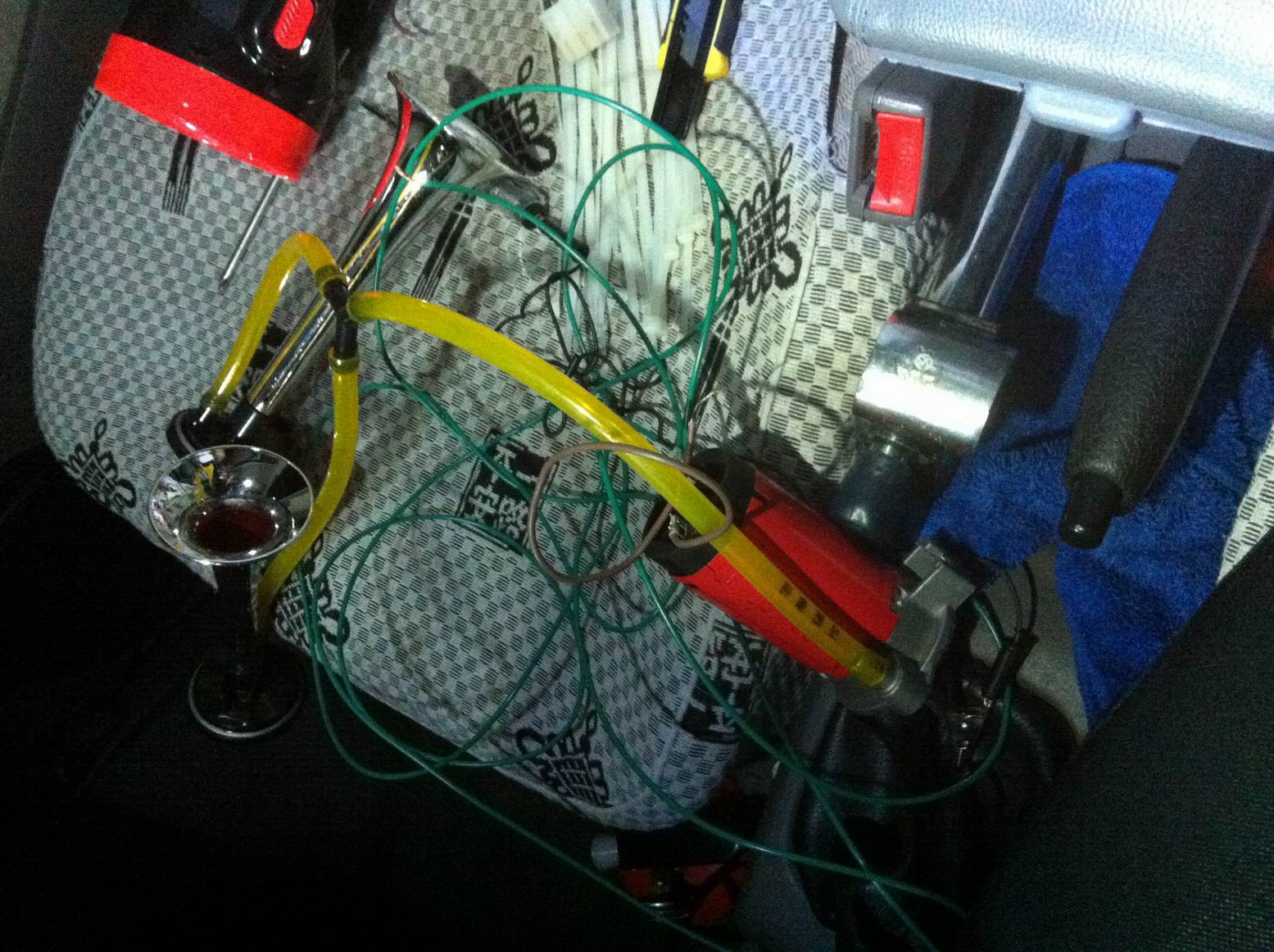

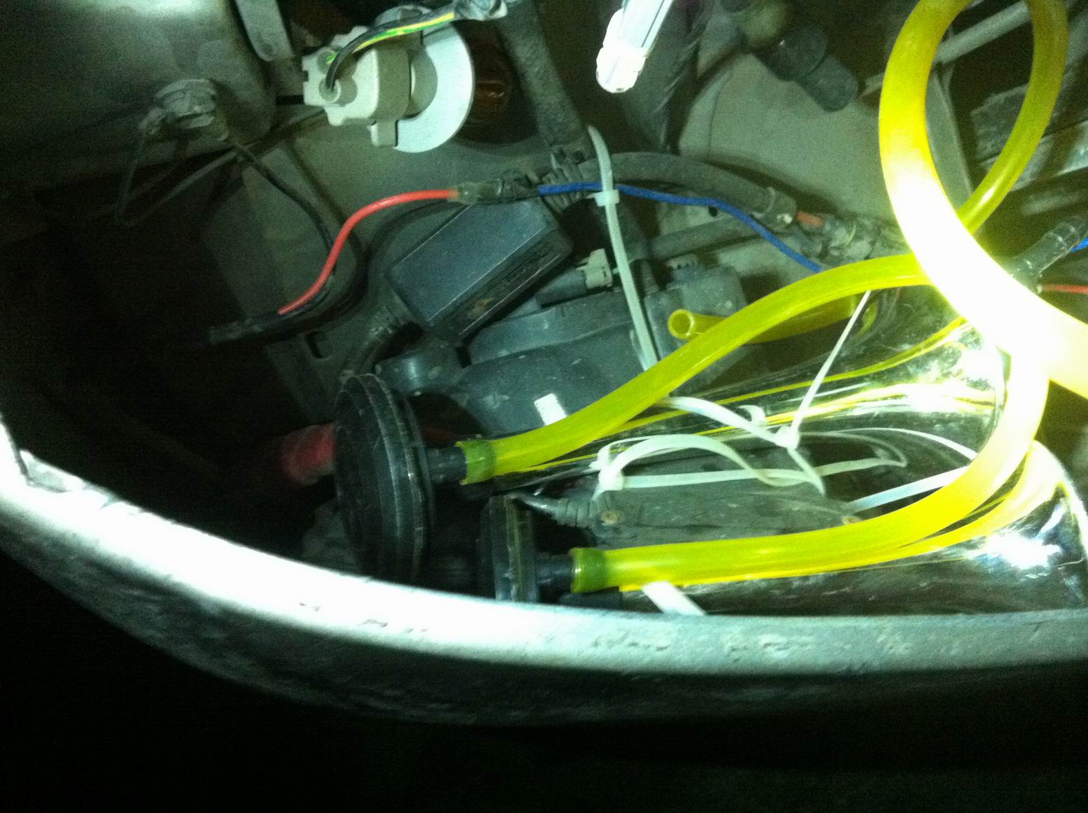

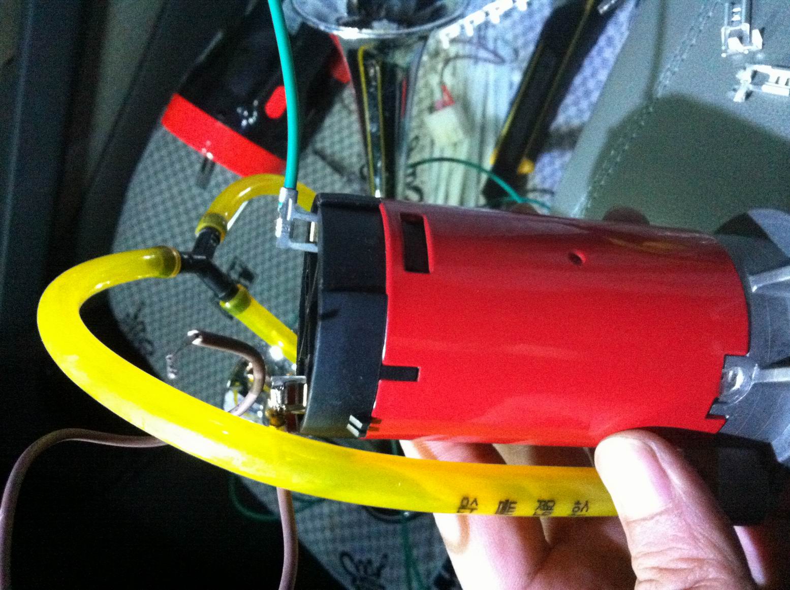

购买的电气喇叭,单独接电瓶测试声音很响,但是很单调远没有货车的呢种穿透力。不过单靠这个小电机已经很不错了。

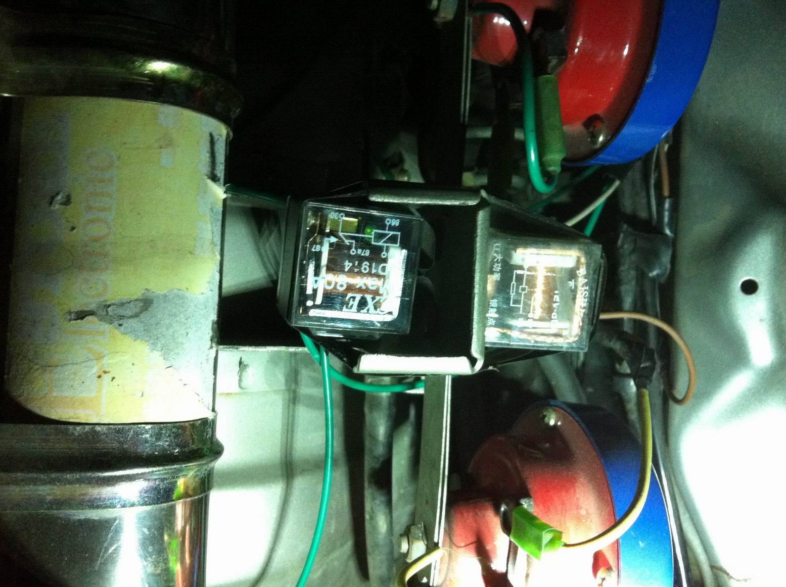

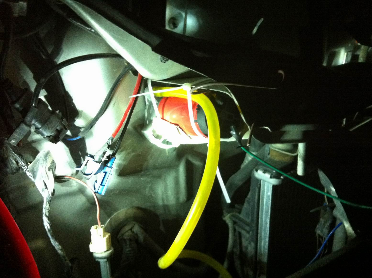

测试好了以后在车上选地方安装,因为车头的左侧里面已经装了一个警报器的大喇叭,还有空调的干燥瓶、射灯的安定等估计没有安装空间了,故直接将右大灯摘下,需找安装空间

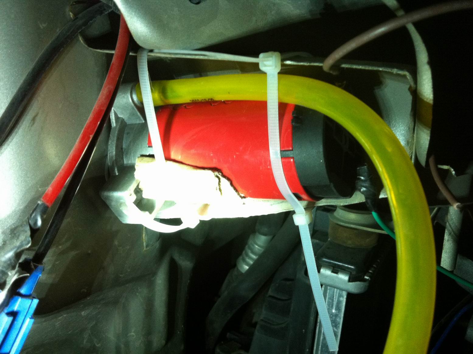

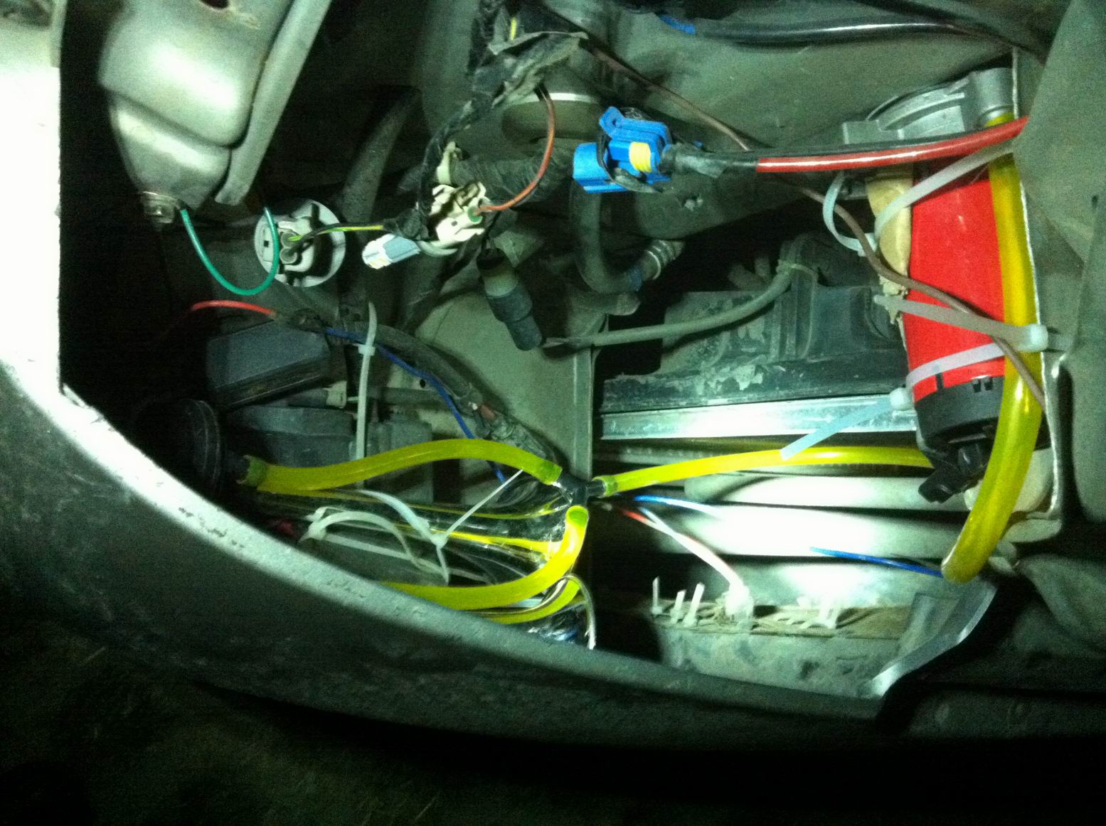

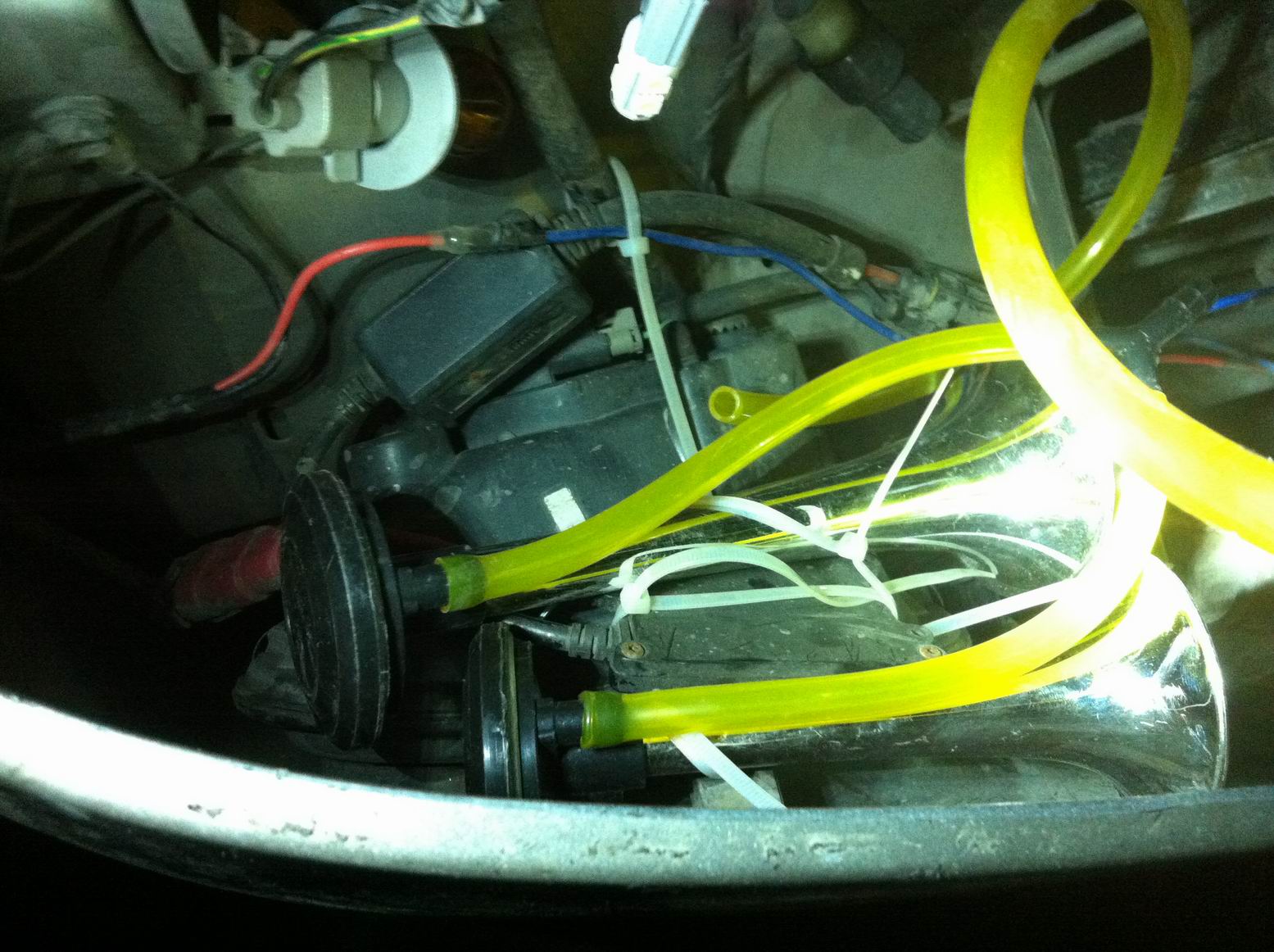

找来找去最后在车头的上部一个连接件处固定电机,此加强筋为U型正好将电机放在内部。电源正极接继电器到车常电,负极直接搭铁。两个气喇叭位置实在不好固定,最终只有在右雾灯上的射灯安定器固定在一起。
装好之后正好不干涉大灯的安装,为了方便全部扎带安装
最后将喇叭的控制线路一分为2分别接到两个喇叭继电器和船型转换开关上(注意:原车喇叭的控制开关线路为负极控制,正极为常通电,改装时请小心正极搭铁短路,我已经烧了两个保险了。。。)转换开关打到一边是蜗牛喇叭,打到一边为气喇叭。

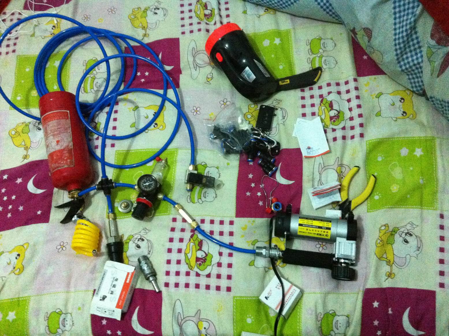

改气喇叭的储气罐有过好多种的方案,最难点就是压缩气泵的选择,由于12V的压缩气泵几乎没有看到有用空调压缩机的但是需要逆变器1000W,最后先买了一个小的轮胎充气泵,表底8公斤的气压,经测试可以打到7公斤,理论上可以。但是实际使用还是有担忧,没办法只能先试一下(各位前辈有没有好的压缩气方案请告知,在此先行感谢),买好压缩气泵又买了很多气动元件,最后储气罐选择灭火器罐,正好手上有个过期的1公斤灭火器,拆除后上面的管接头一改装就可以了,经过测试10秒内很轻易的打到4公斤的大气压,但是罐体还是太小,储气量太小还得换大罐,目前由于没有找到大罐暂时停滞。还想请问给位谁有用过的灭火器罐可以卖个我一个 谢谢 感谢各位观看此贴
