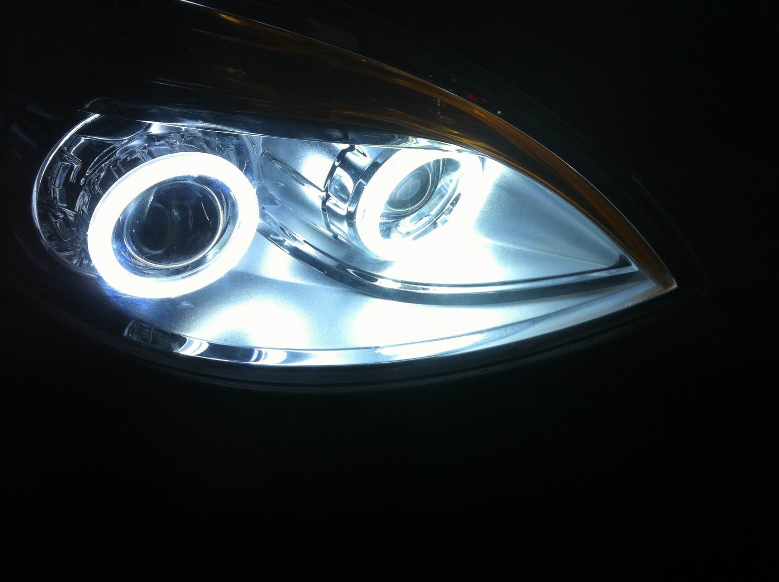

好哥们的460(也是论坛车友:长安大家好)再次改装4双光透镜,之前的一套终极伟世通装给论坛车友了,最近哥们又购入了四套超级伟世通的透镜(终极伟世通在那家店铺已经没有了)四套天使眼。收到货后哥们自己改到了460的大灯里面(由于改装时我不在现场,哥们一个人也没有照相,故没有照片。若有改灯的问题请咨询论坛车友:长安大家好,或在本帖留言)周五晚上赶到哥们那里一起装灯:

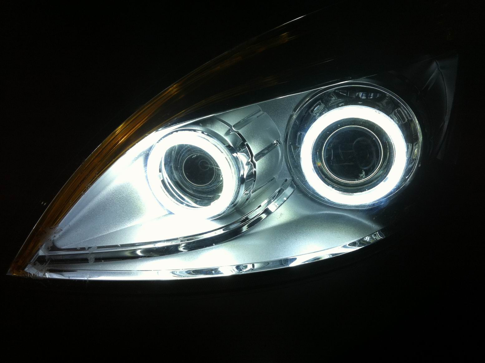

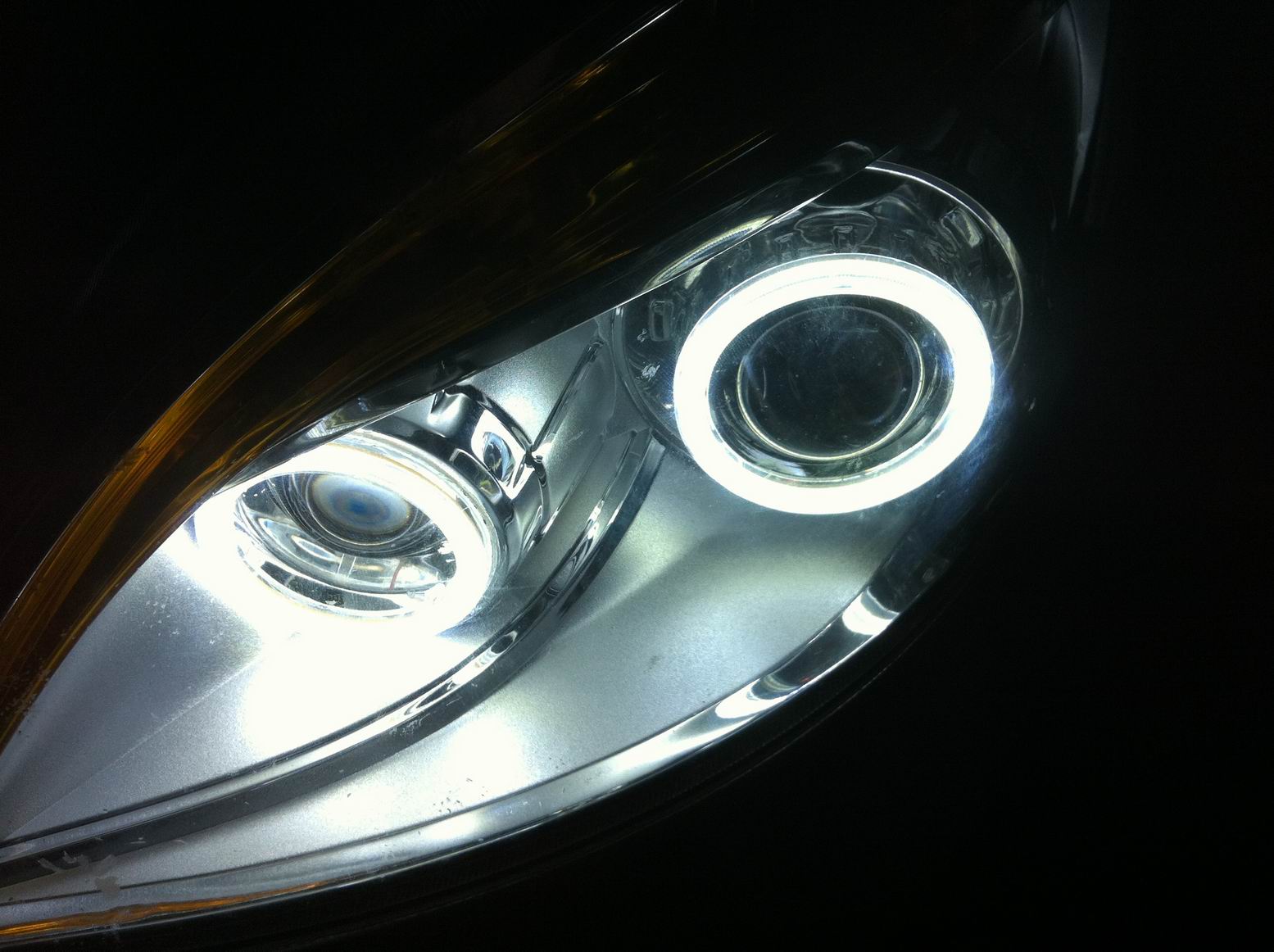

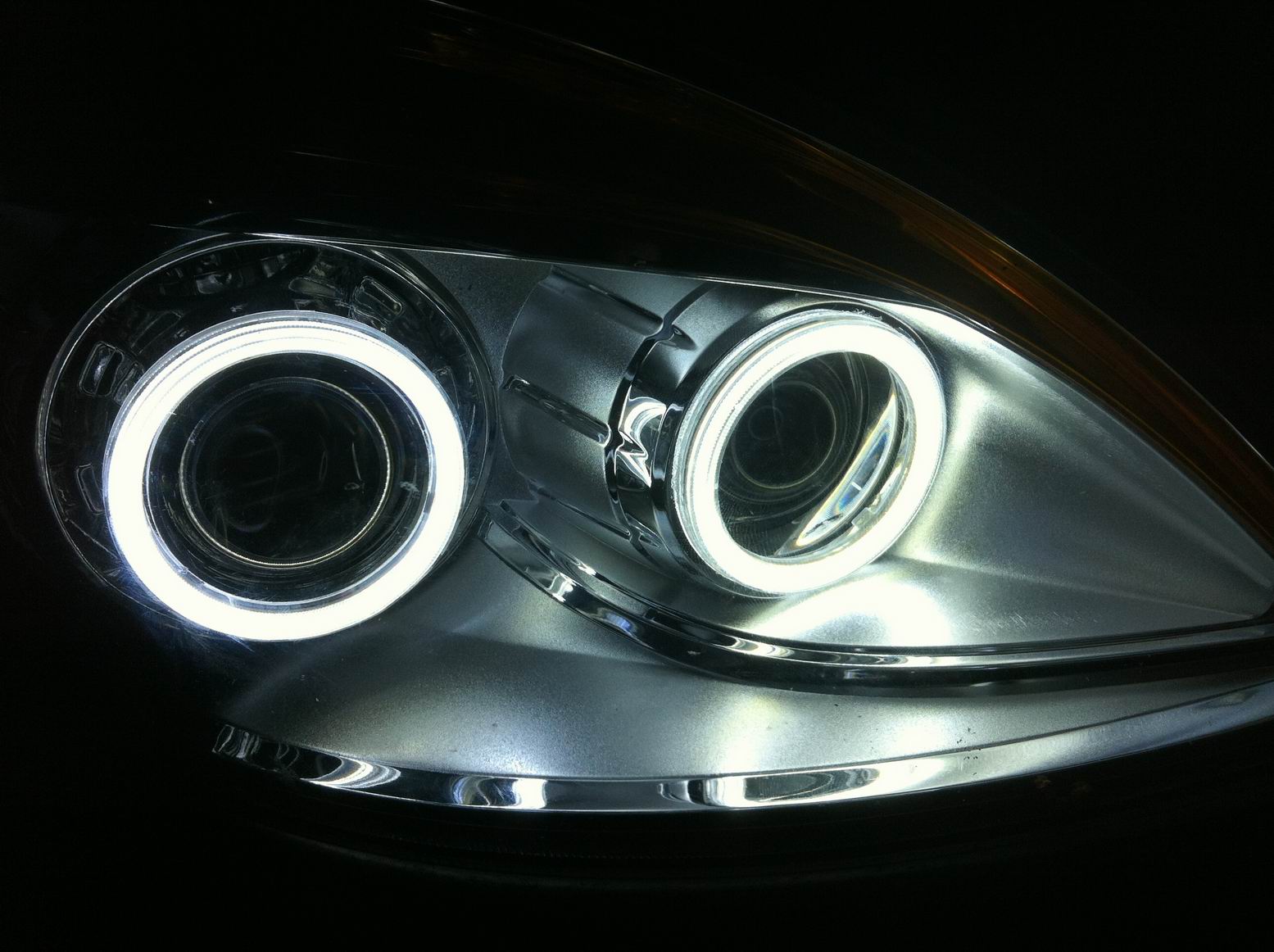

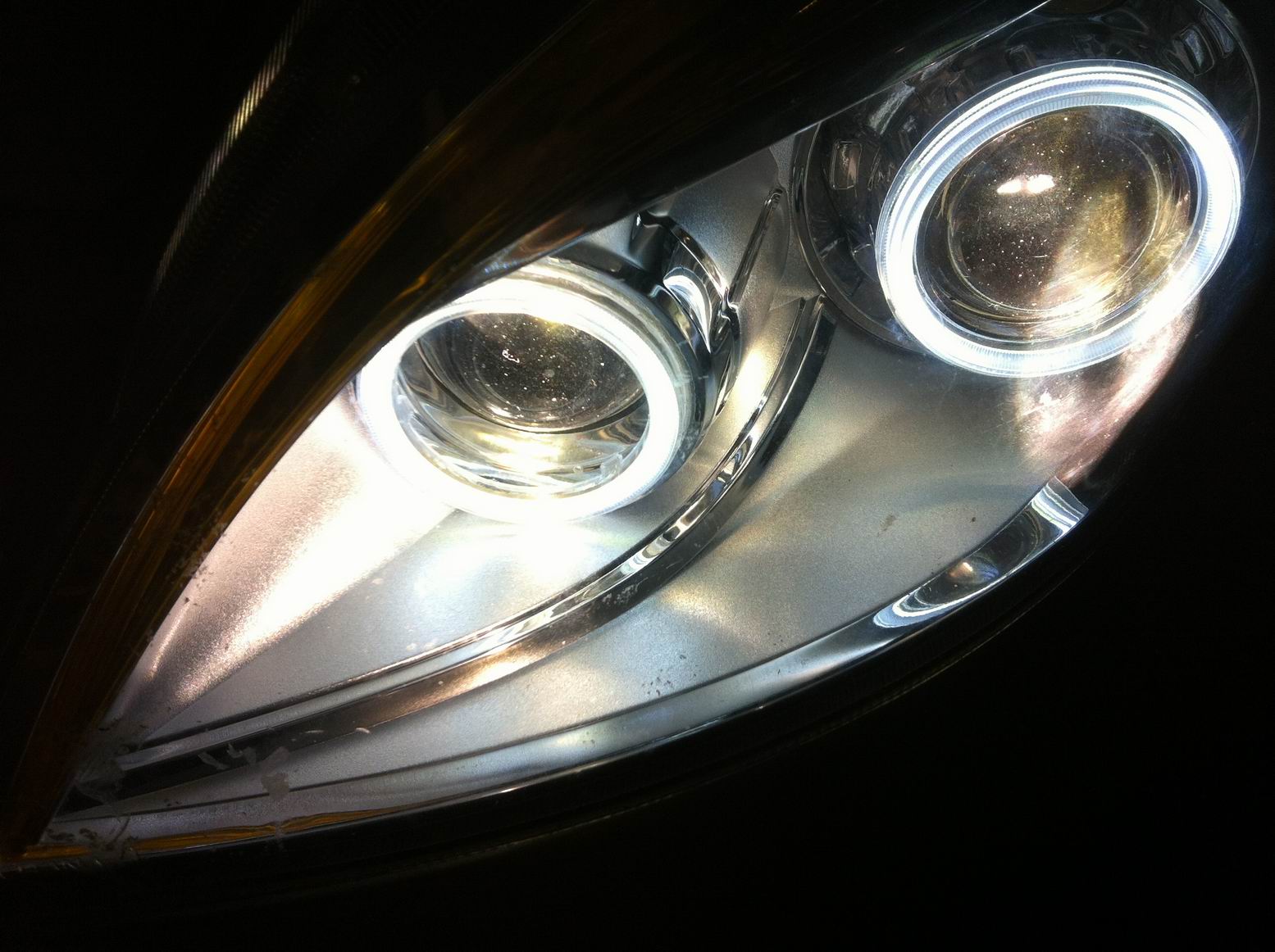

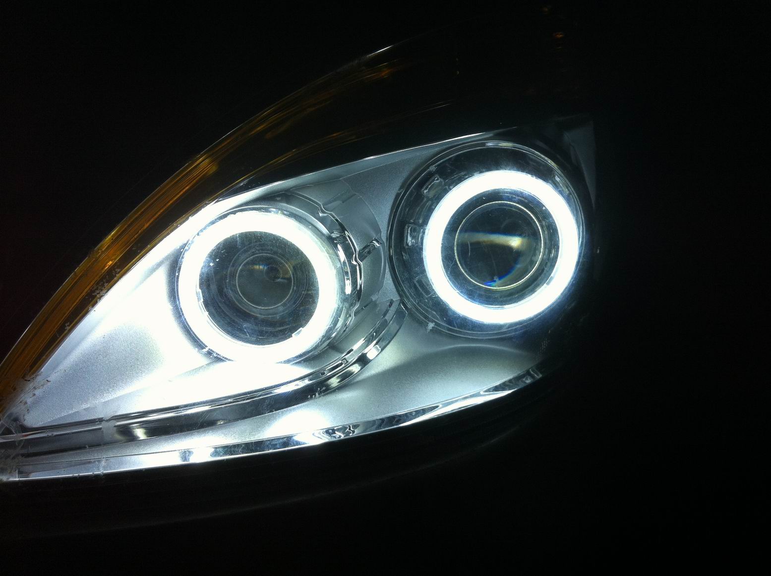

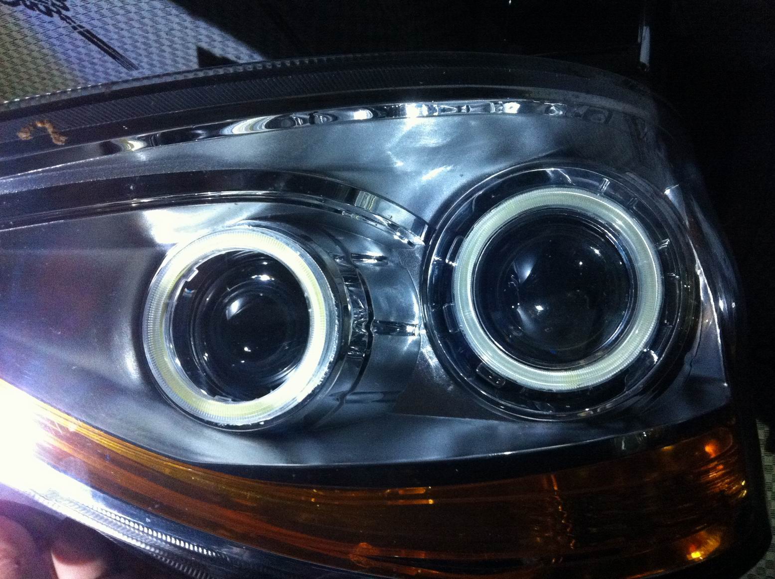

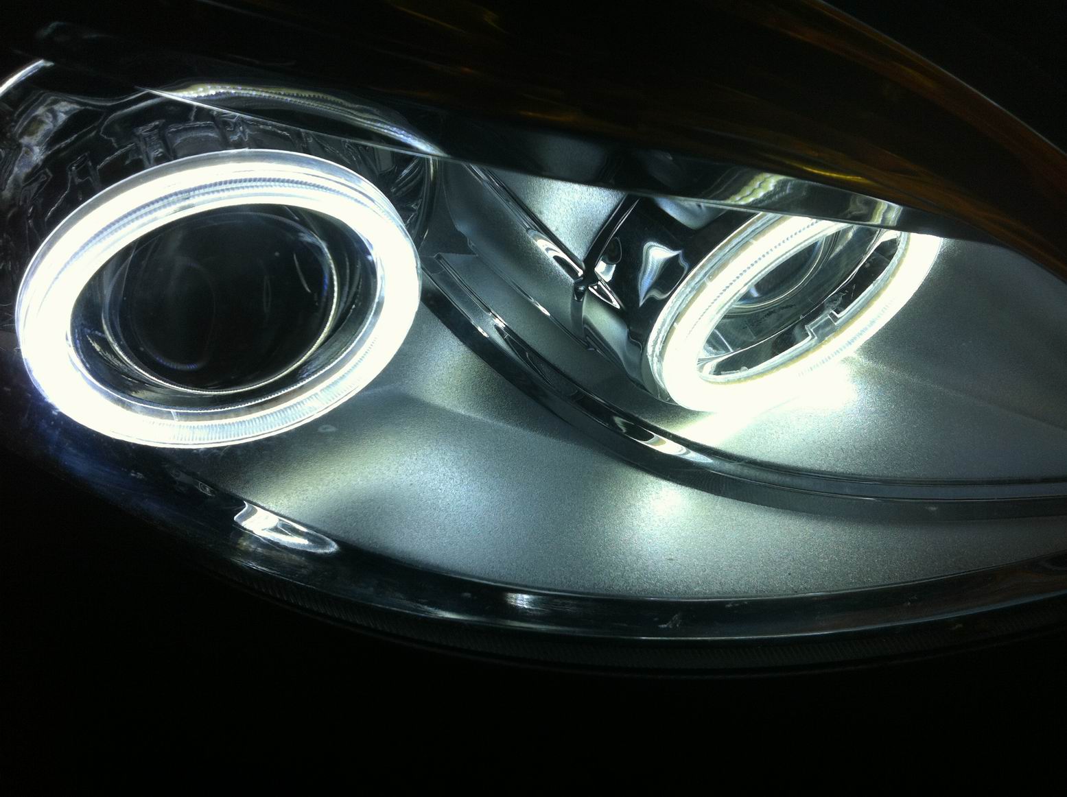

先上一张天使眼图片:
由于是晚上手机拍摄效果不是很好,实际效果非常的漂亮。

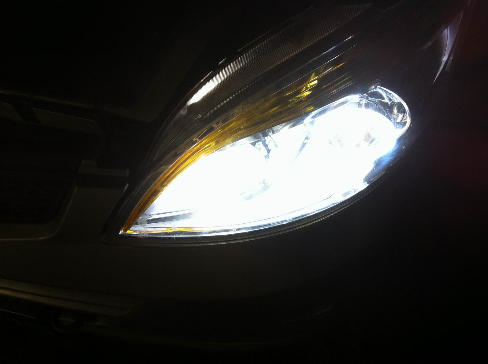

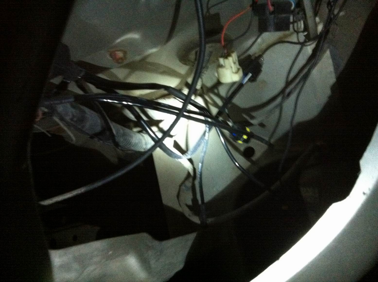

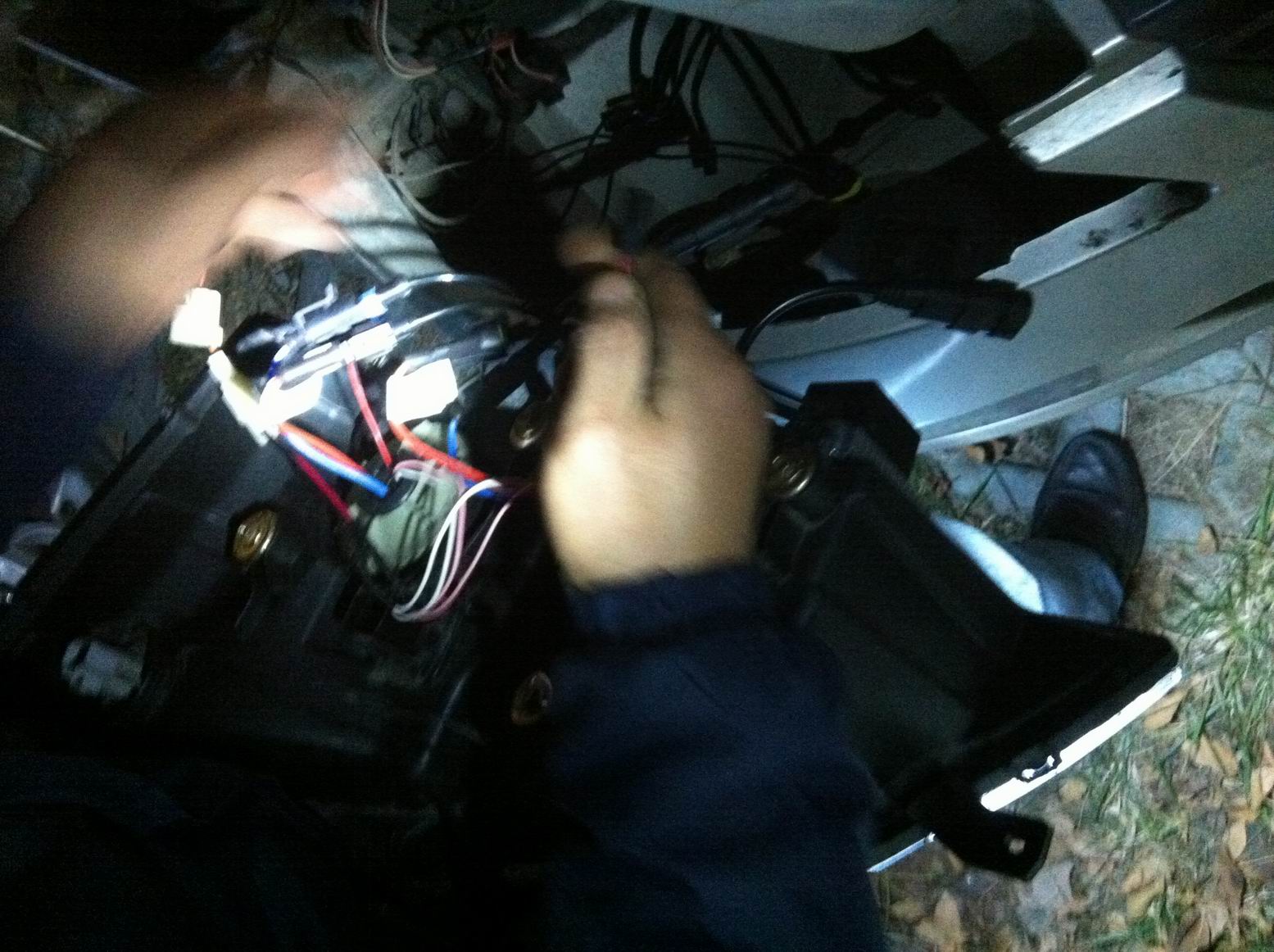

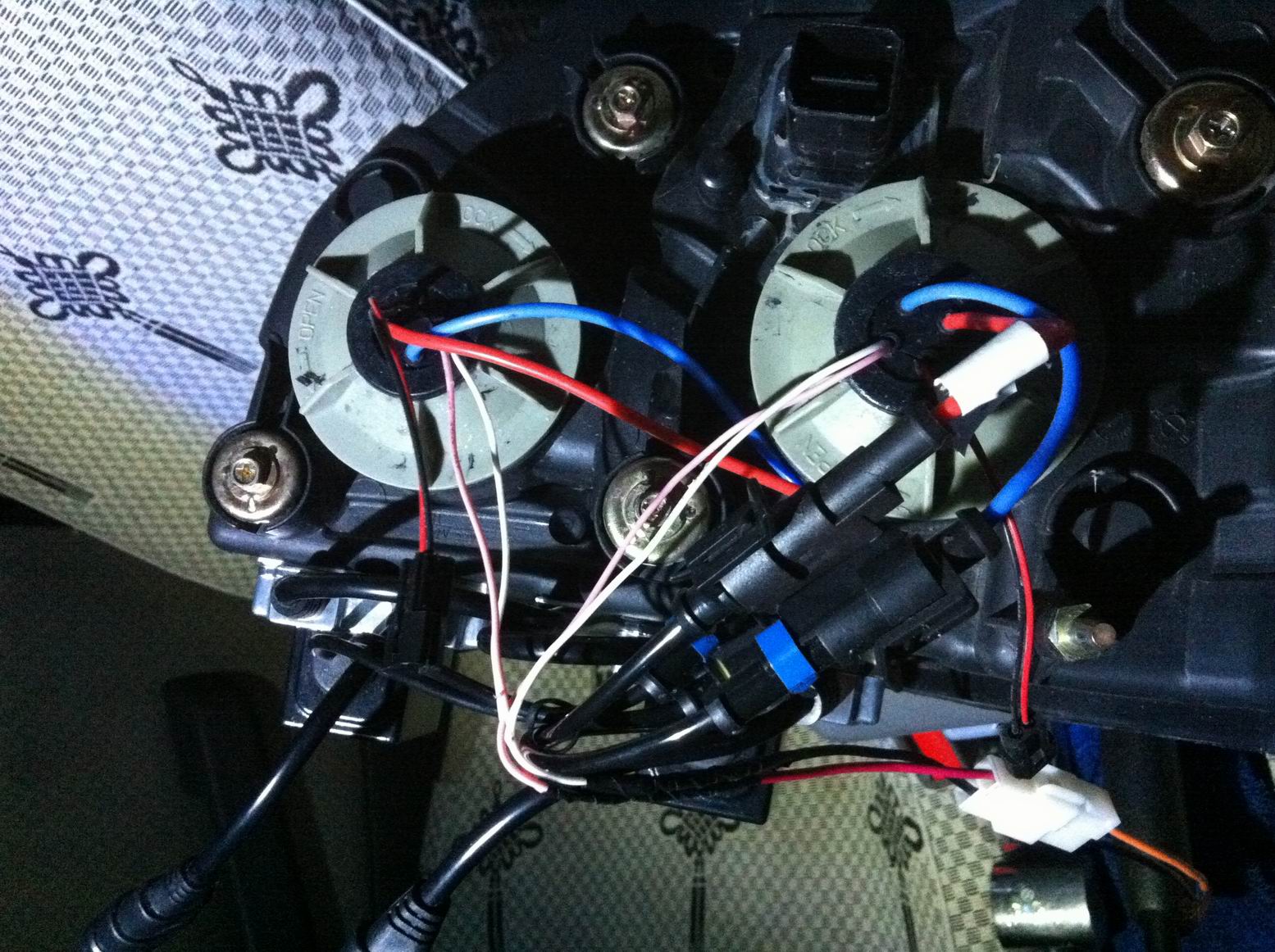

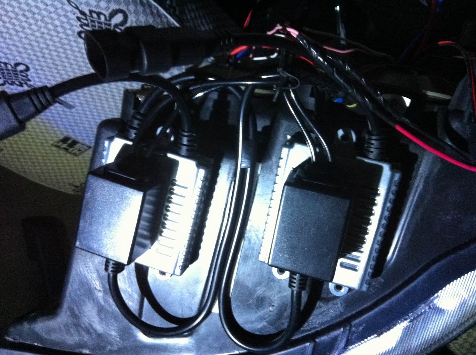

大灯改后的图片,老哥改的相当的仔细,近光透镜自己做的连接桥安装的相当好,远光透镜H7无损安装的透镜。大灯的后端全部密封防水处理,线束布局的相当好,安定器粘到大灯的底面,位置正好而且规整好看。

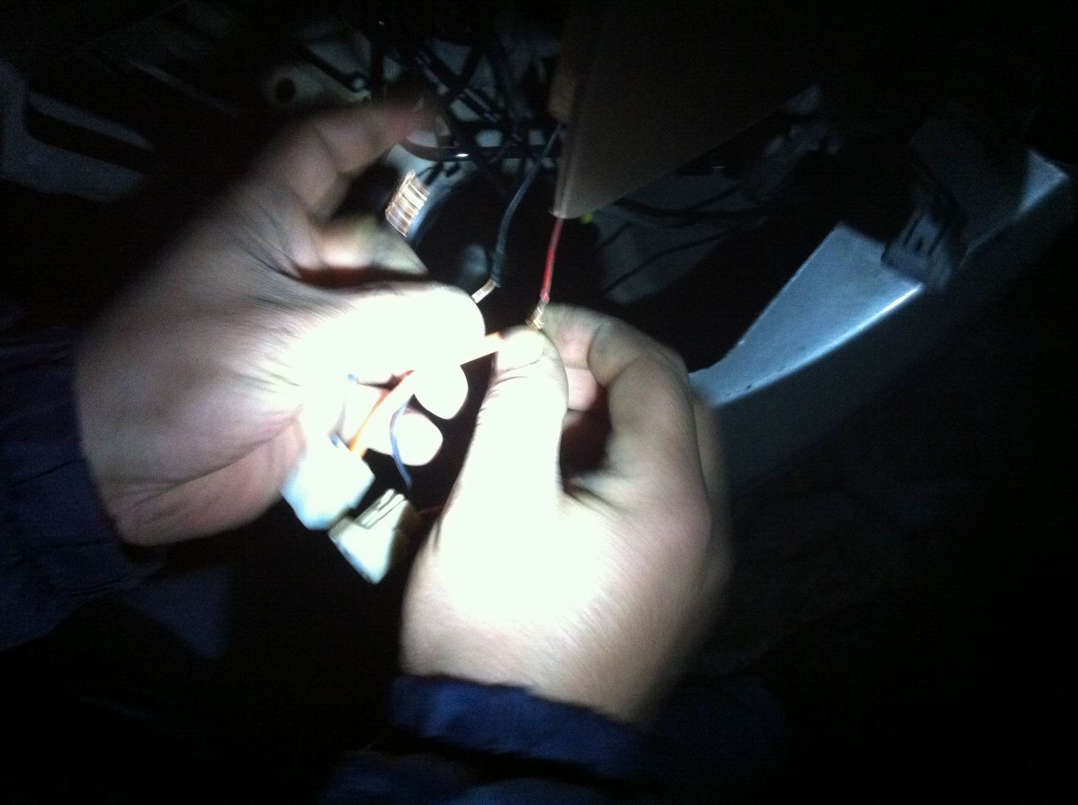

老哥买了两条H4的线束隐蔽的装在了车上,天使眼使用快速插头连接到示宽灯的线束上(老哥讲应该当初买三根线的天使眼,一根接到ACC电源上,拧开钥匙当日行灯使用)

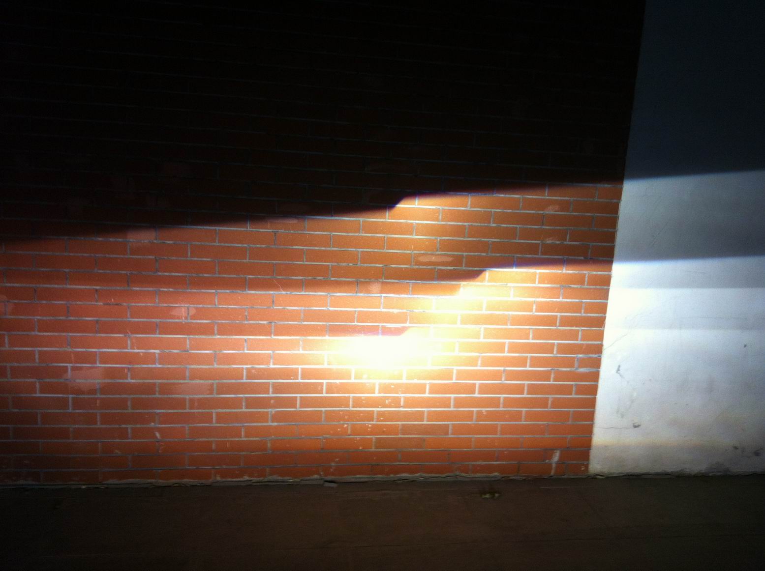

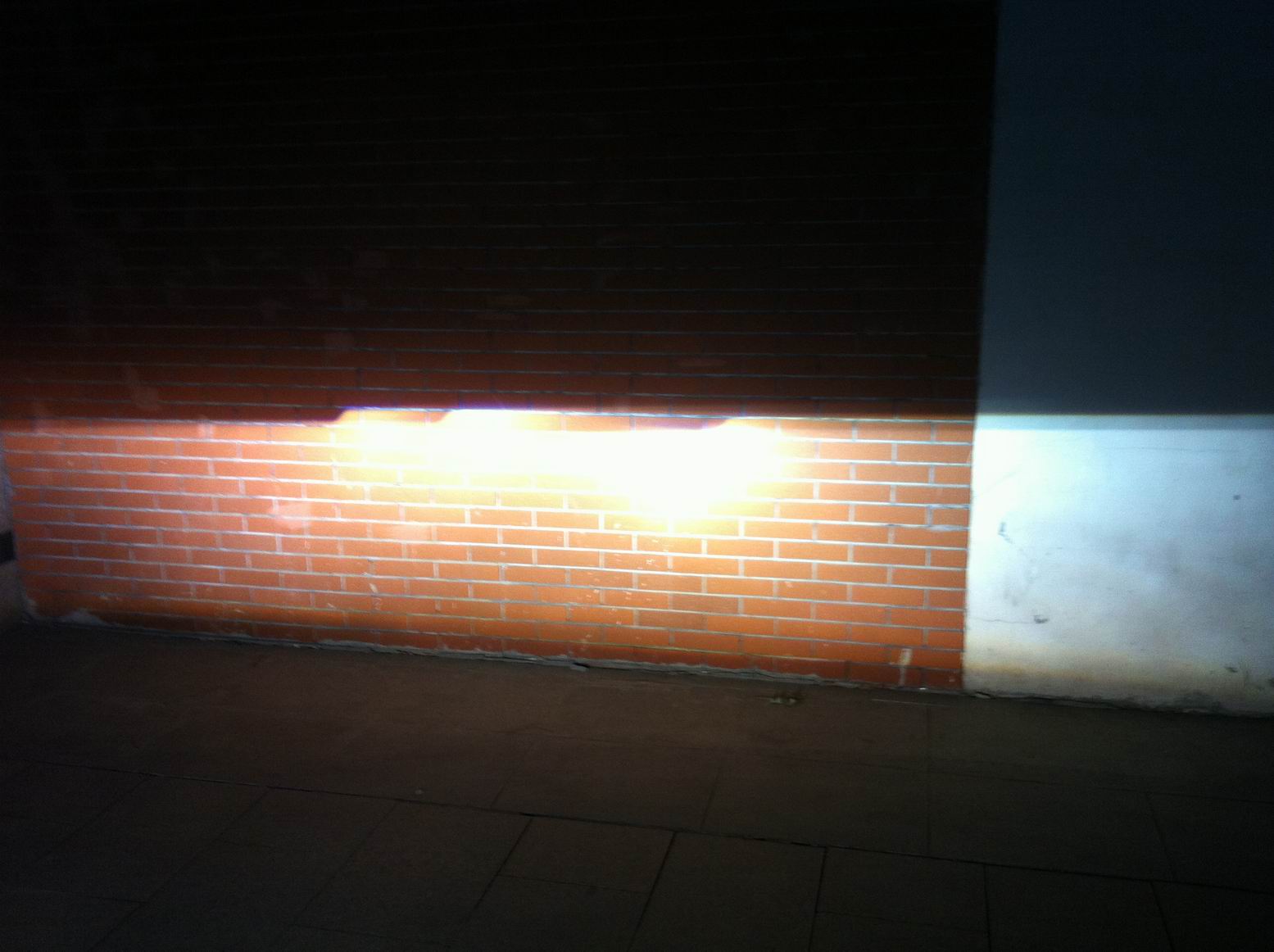

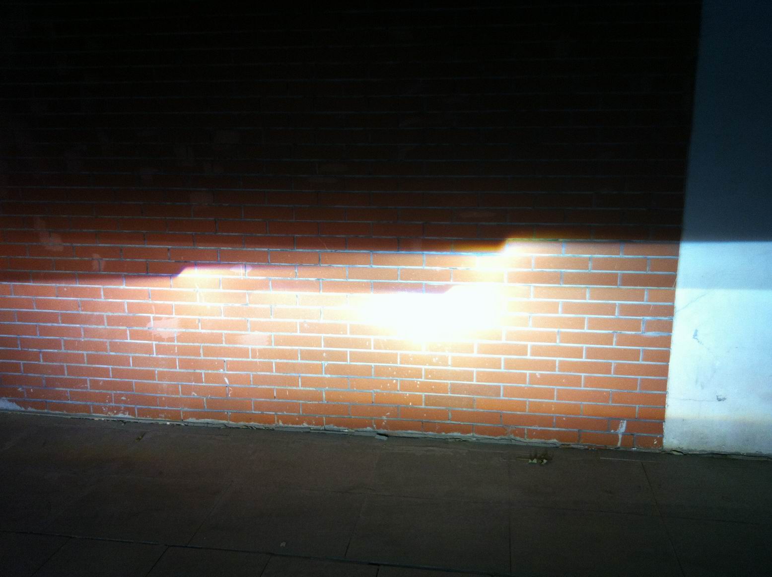

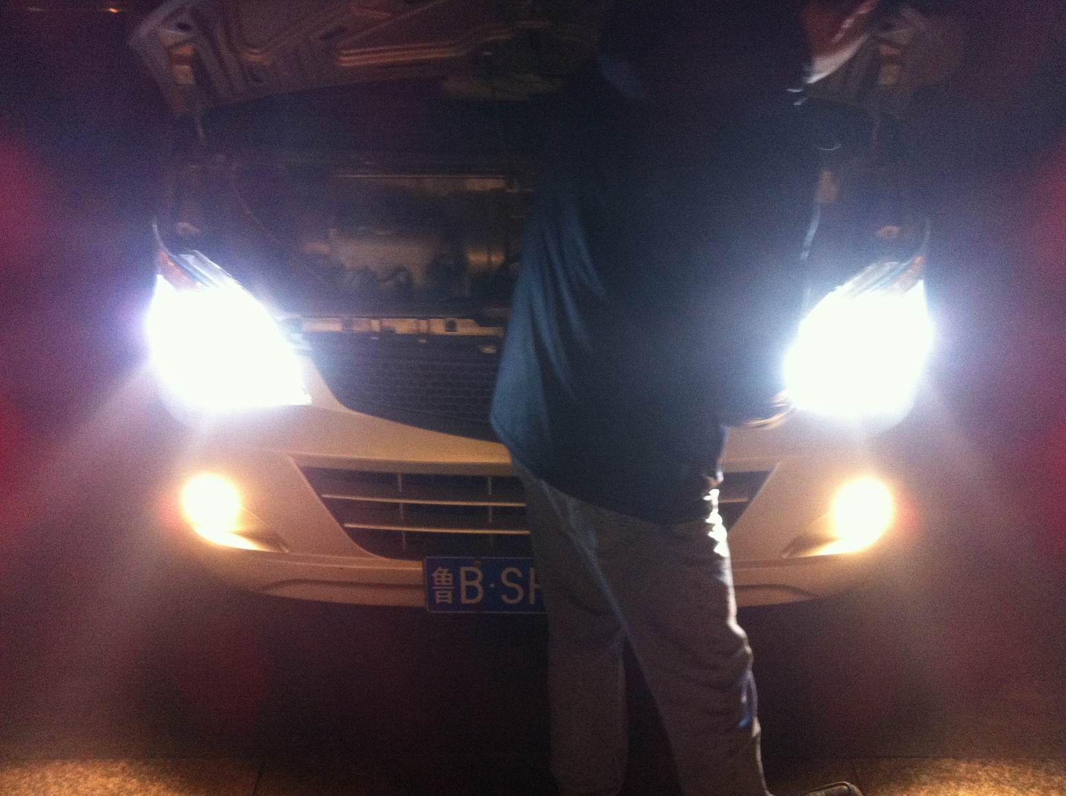

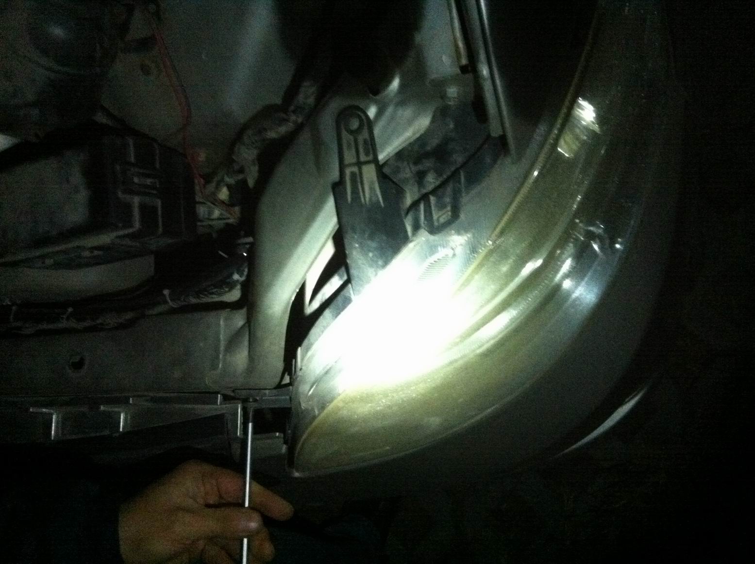

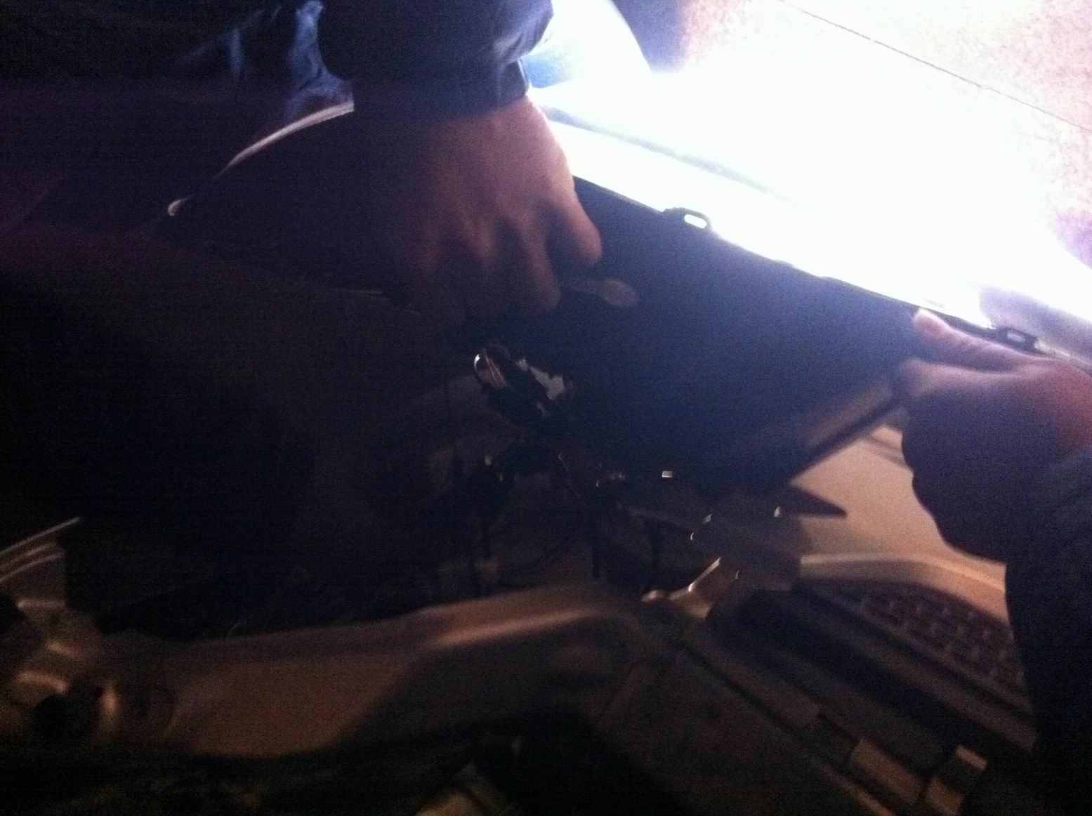

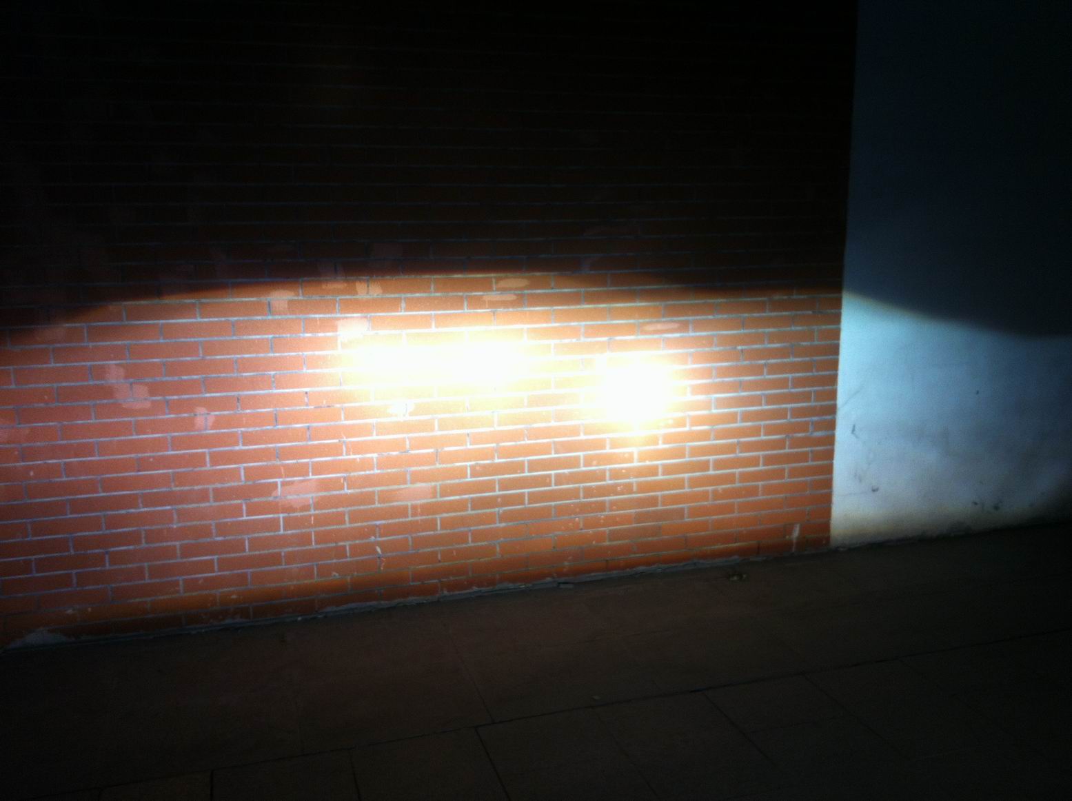

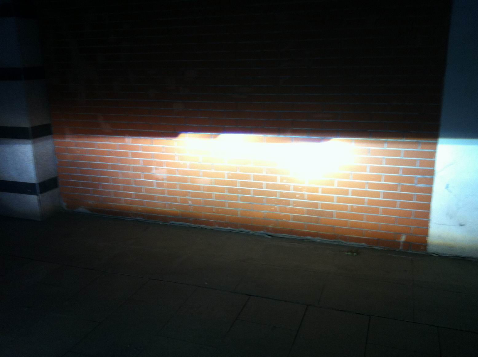

全包装好后将车开到一面墙边,墙上是贴的瓷砖正好是调试灯光的好地方。然后 开始调试灯光
调整大小 IMG_4038.jpg 调整大小 IMG_4035.jpg 调整大小 IMG_4039.jpg 调整大小 IMG_4040.jpg 调整大小 IMG_4041.jpg
调试的过程很麻烦,将每个灯拆下逐个灯调节高低,调节后的效果不是很好,老哥后期有时间还会再调。氙气灯的聚焦点也没有调出来。

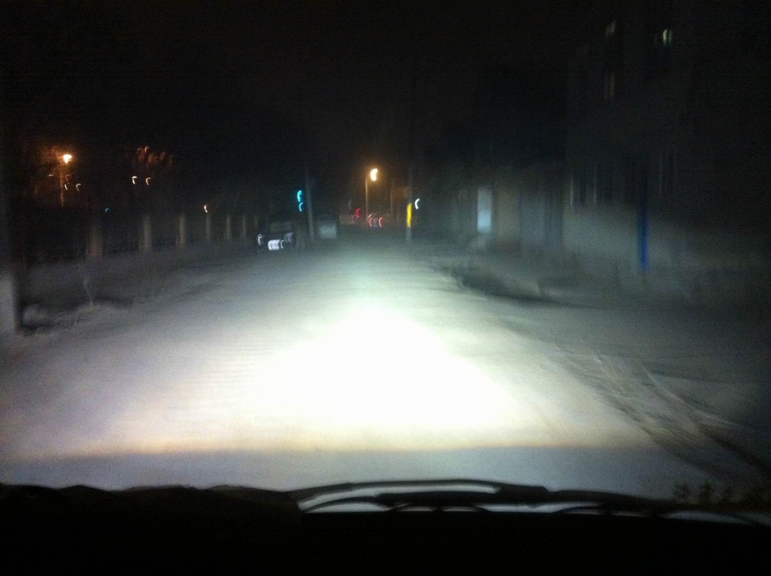

老哥选的氙气灯是4300K的 同样十分的给力。

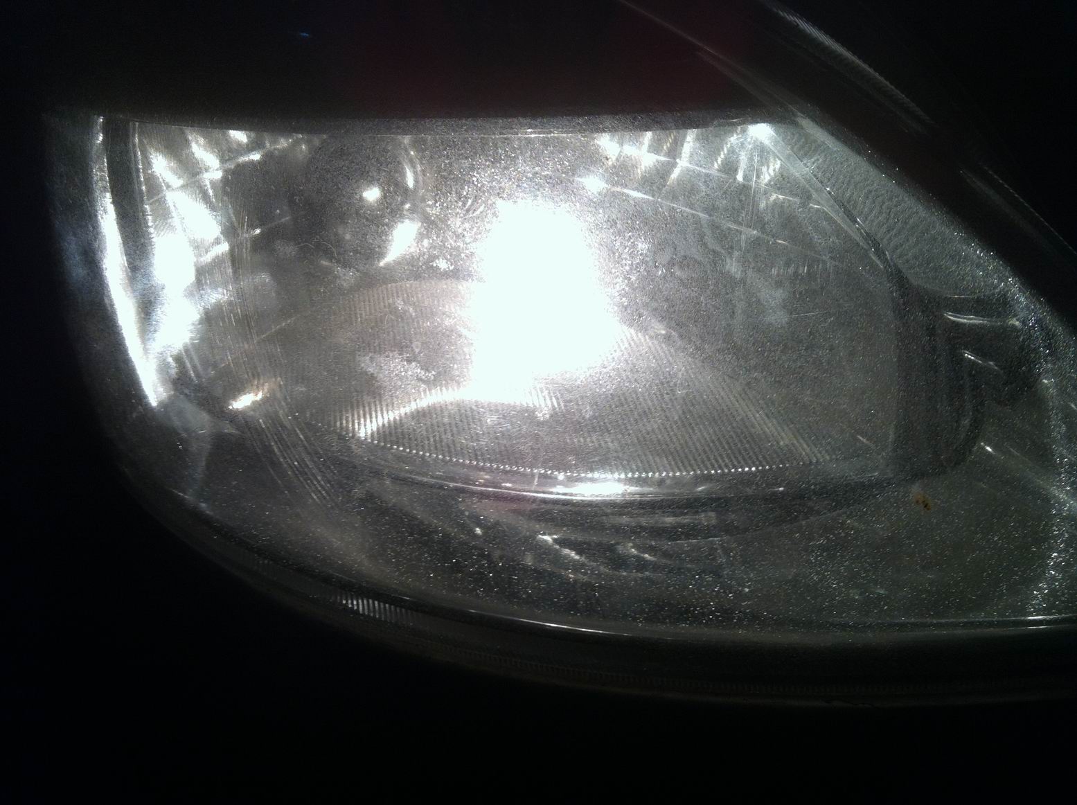

通原车大灯对比
最后全部完成,老哥非常爱车,改装的也很仔细,老哥的460改装了后玻璃雨刷,电动调节后视镜,安装了踏板等等。老哥是一名很厉害的老司机,很多车的知识都是他教我,希望老哥后期再改精品。也多谢各位观看本帖
