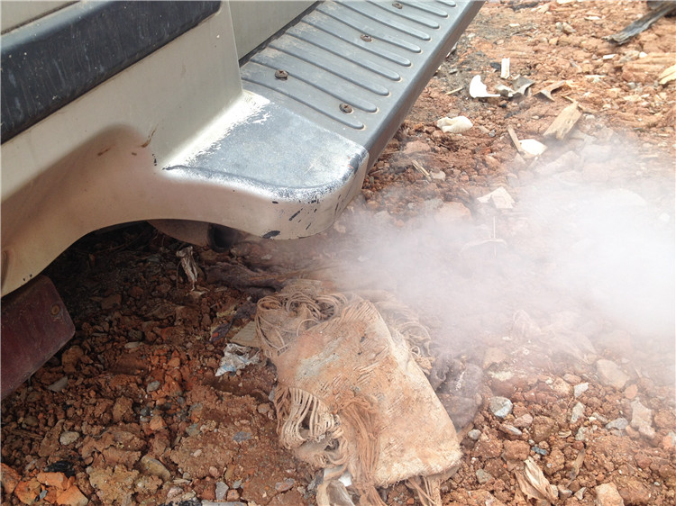

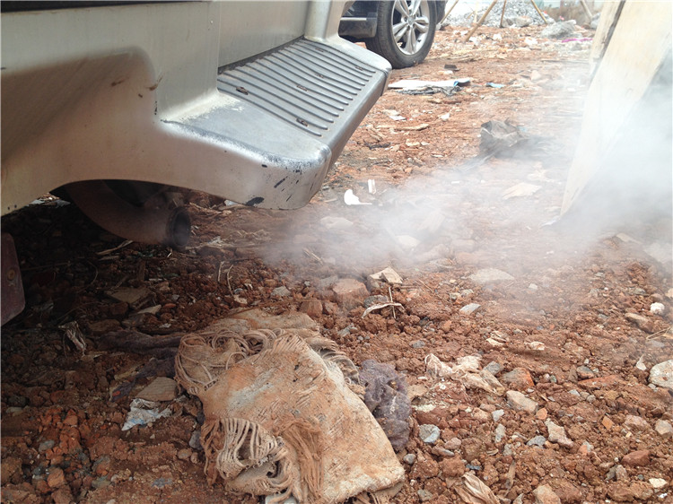

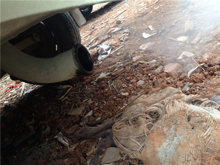

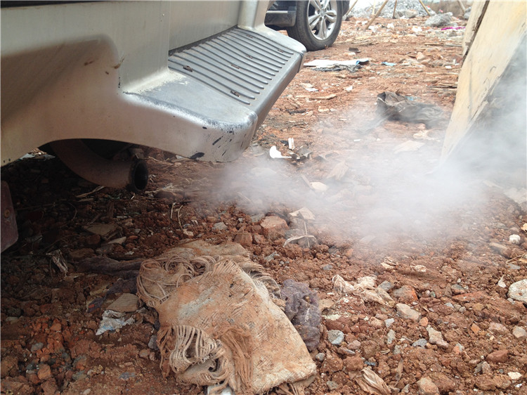

这车发动起来后面都是很浓的白烟,非常浓。也不知道是什么情况?不止冷车的时候会,开多久都会。请问有谁知道这是什么情况吗?网上查了有的说烧机油,可是烧机油不是蓝烟吗?有的说是氧传感器坏了?晕,到底是什么情况。 IMG_1325.jpg IMG_1324.jpg IMG_1323.jpg IMG_1319.jpg

天冷了我的就是这样的
发表于 2013-12-14 11:50:48 | 显示全部楼层
不知道是不是正常
发表于 2013-12-14 11:52:07 | 显示全部楼层
有时候行车中停车等候绿灯,看到后视镜的烟雾老大了

川吉牌号 发表于 2013-12-14 11:50
不知道是不是正常
关键是烟很浓很浓,跟柴油机一样
发表于 2013-12-14 12:01:09 | 显示全部楼层
关键是 你在什么地区啊? 尾气味道大不大? 如果尾气木有味道或者很小 那就是正常的   因为天冷的缘故 跟人体呼出的哈气一个道理 在我们东北  冬天    排气管没有不冒白烟的,  要是跟在  大客车后面    大客车一起车  后面啥都看不见 跟仙境似的
发表于 2013-12-14 12:02:12 | 显示全部楼层
机油或汽油进水了
 楼主| 发表于 2013-12-14 14:21:46 | 显示全部楼层
哈尔滨青蛙 发表于 2013-12-14 12:01
关键是 你在什么地区啊? 尾气味道大不大? 如果尾气木有味道或者很小 那就是正常的   因为天冷的缘故 跟人 ...
我在浙江呢,这里也不是很冷的.而且我看到大多数车都是没有烟的,少数车有烟也是淡淡的白气。就我这车跟吸烟一样
 楼主| 发表于 2013-12-14 14:22:05 | 显示全部楼层
天籁之音19888 发表于 2013-12-14 12:02
机油或汽油进水了
那咋办?严重吗
发表于 2013-12-14 14:58:51 | 显示全部楼层
机油进水就拉缸了 汽油进水你压根就打不着车,估计是混合比的问题 找个师傅看看吧。
