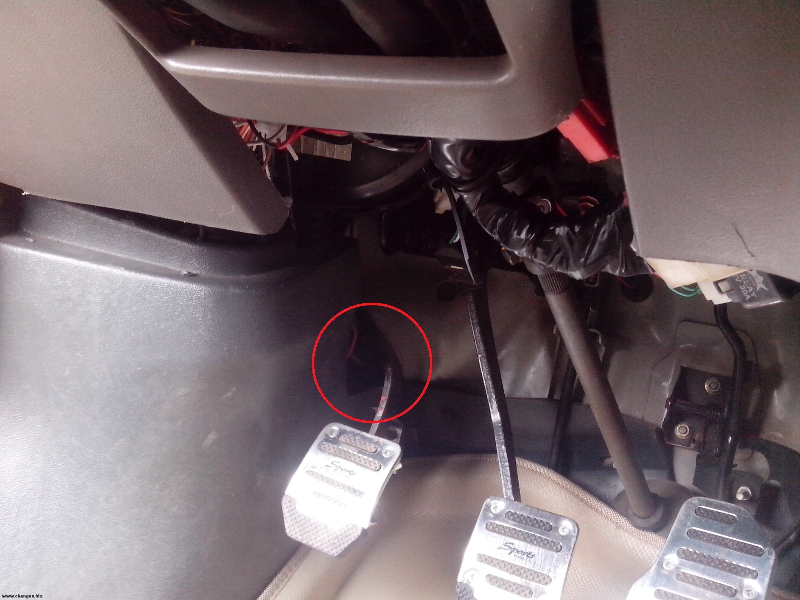

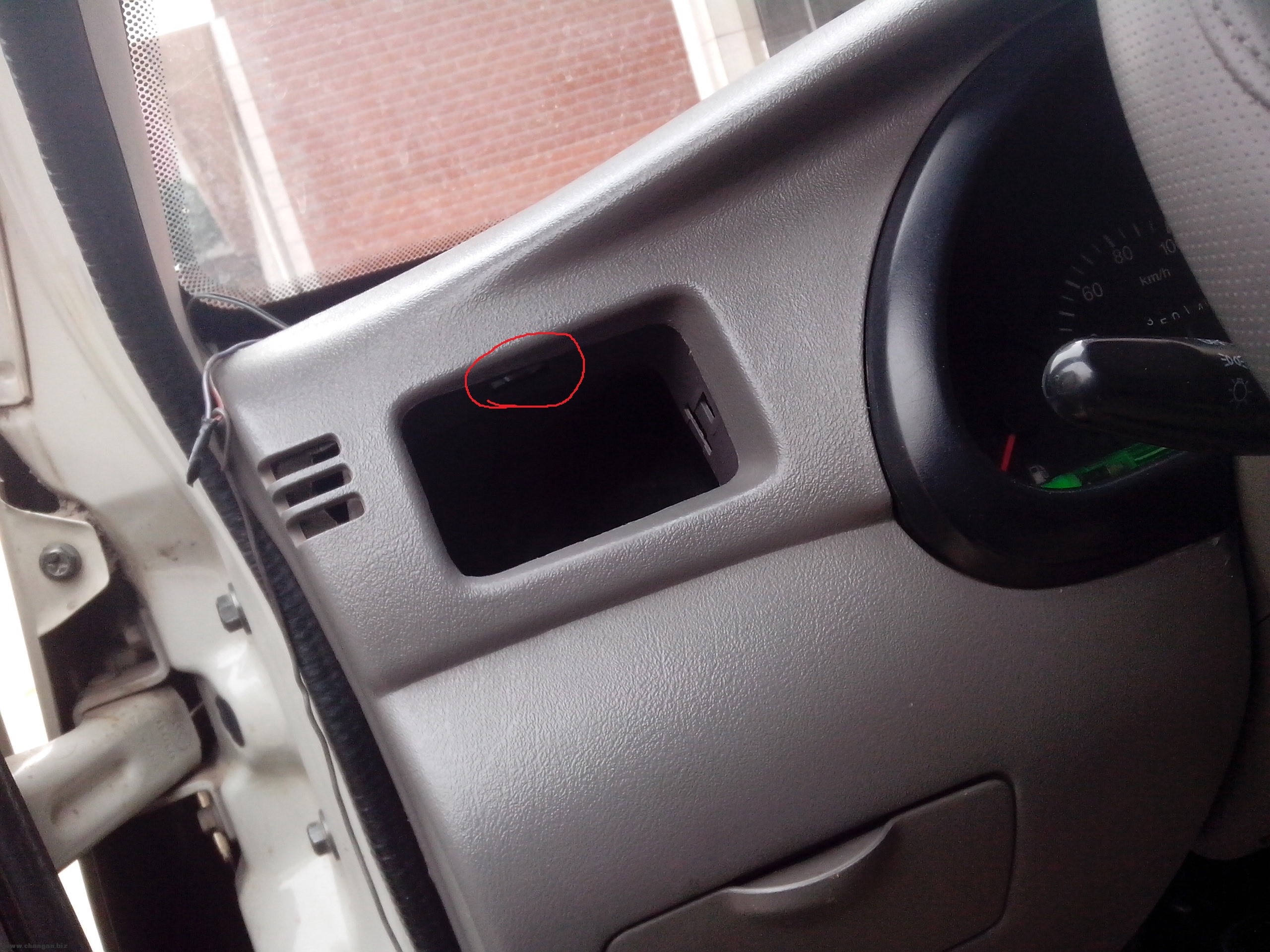

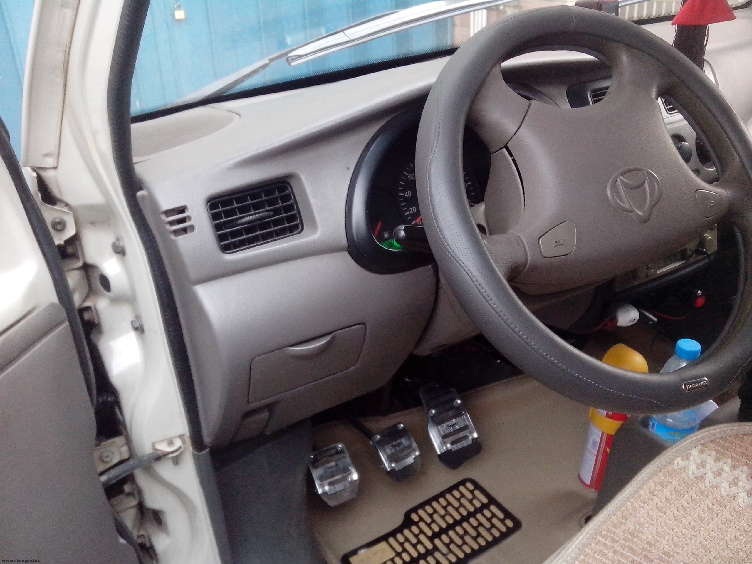

前段时间发现这车的安全漏洞非常大,故加装了一个暗锁

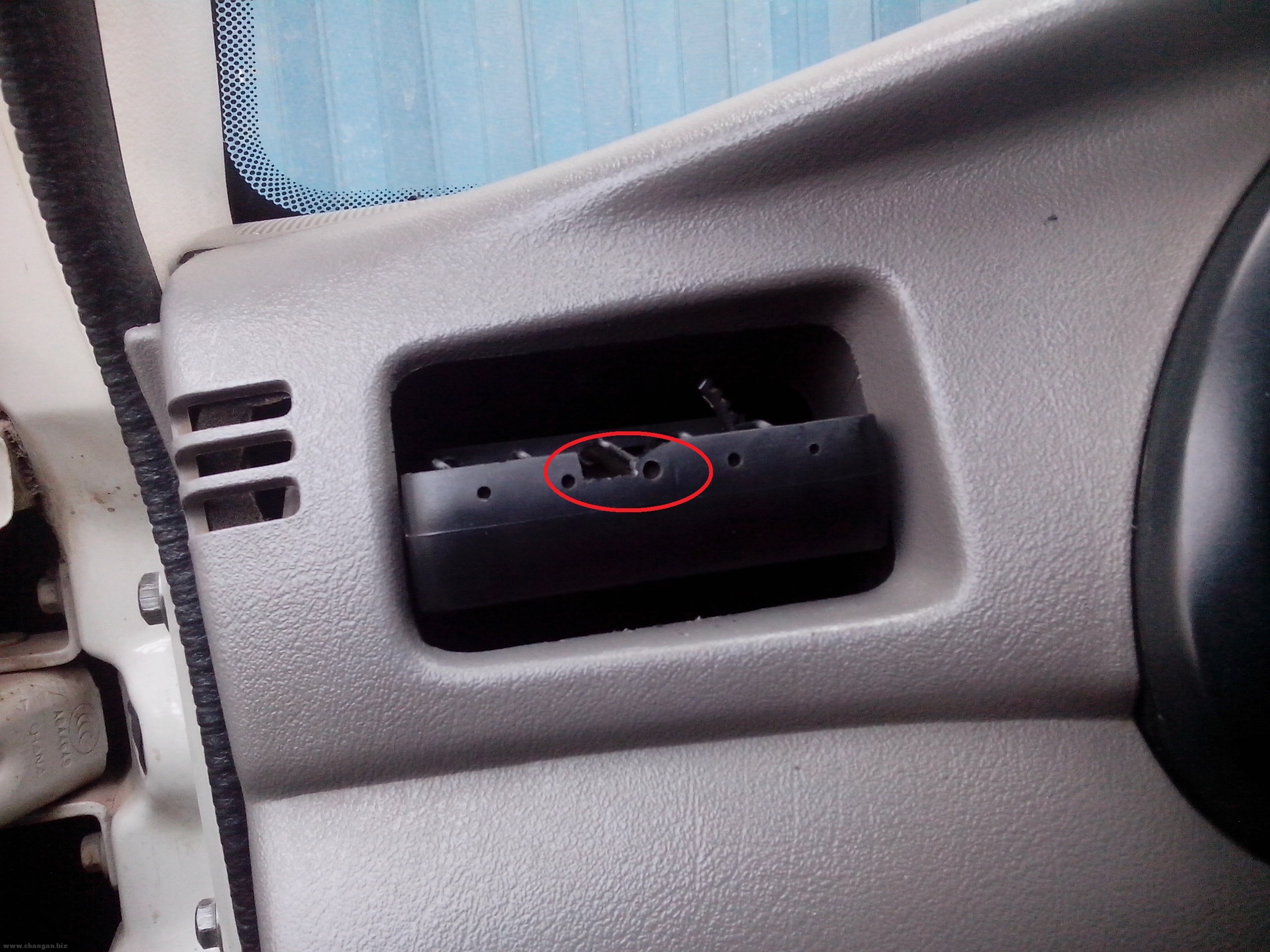

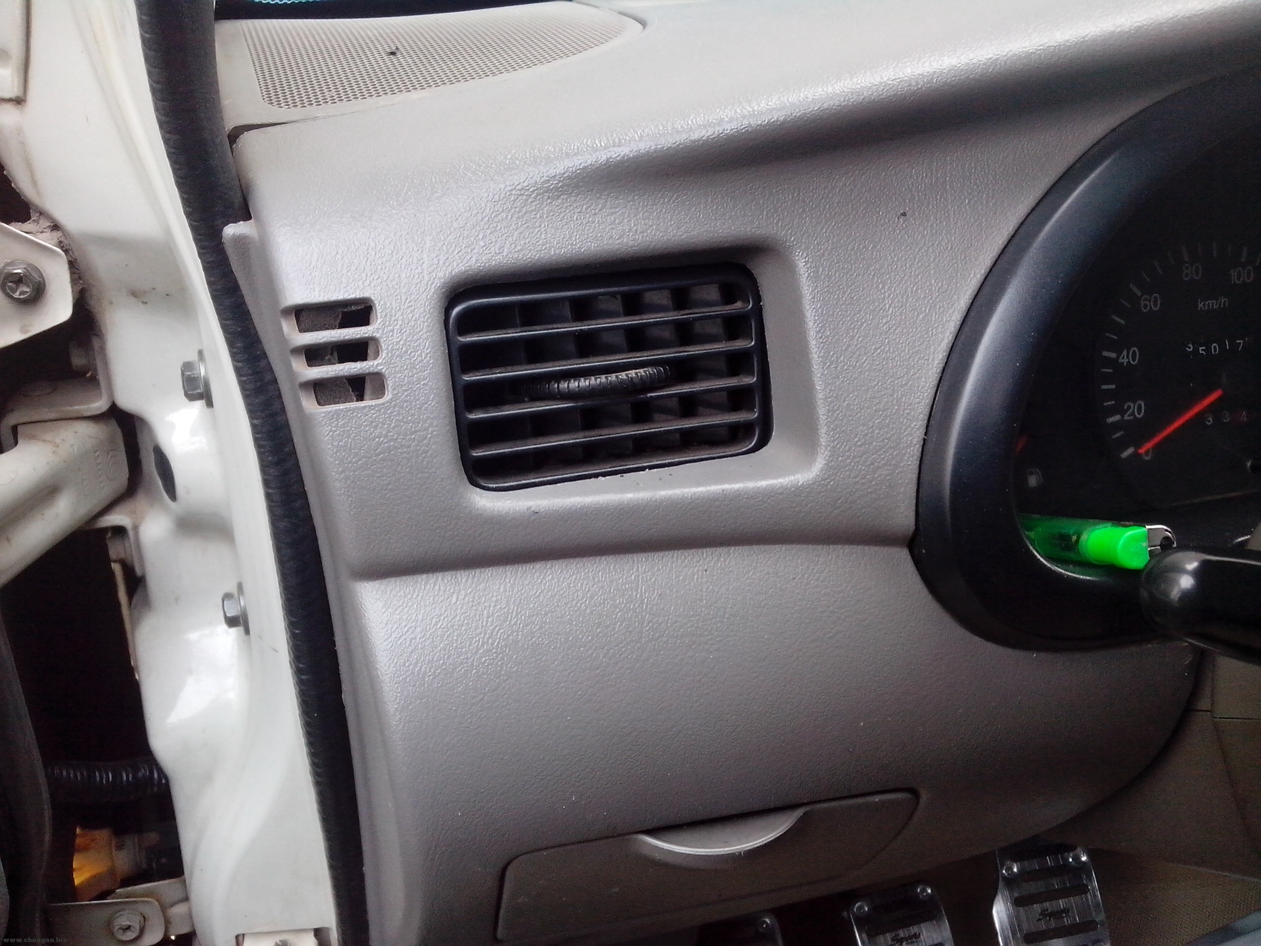

开关可以安装在离合器附近任何部位,这样比较方便。
未必你每次用它还把通风口撬开?
 楼主| 发表于 2013-12-13 17:12:43 | 显示全部楼层
jsxl 发表于 2013-12-13 17:03
我的一点秘密都给你暴露啦!
未必你每次 ...
哈哈!手指可以伸进去按的!亲
发表于 2013-12-13 17:13:36 | 显示全部楼层
应该是调节出风方向的那个挡板就可以控制开关
 楼主| 发表于 2013-12-13 17:17:34 | 显示全部楼层
手指可以伸进去按的!转不了的可以暴力点转下时间久了就好转了
 楼主| 发表于 2013-12-13 17:20:34 | 显示全部楼层
也可以!把开关换个方向就行了!但容易碰到
