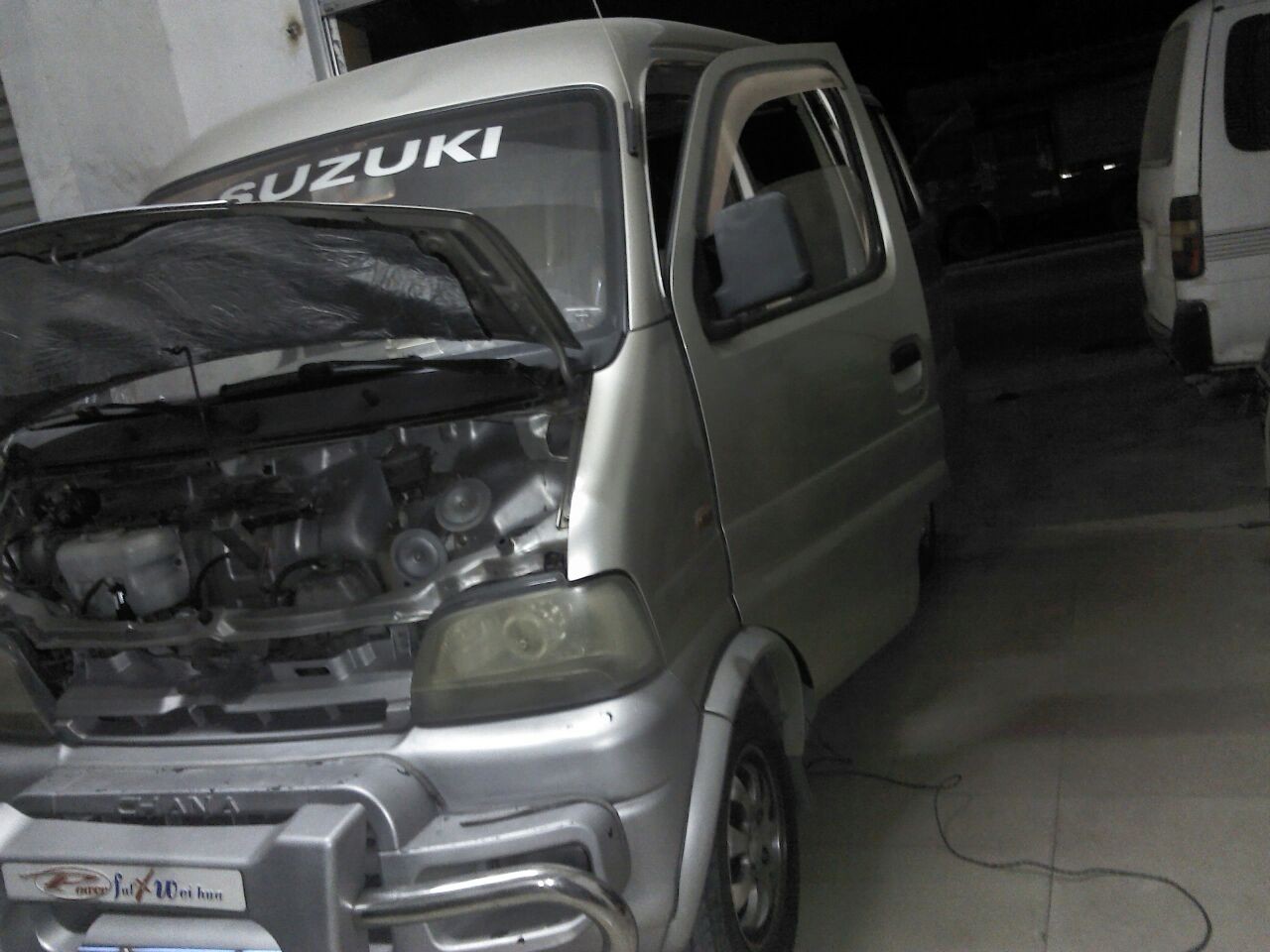

12月10日19点30分,如约把星星开到朋友的汽修档口。

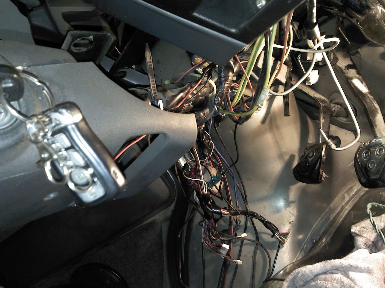

拆开了露出一大堆凌乱的电线。由于比原车大很多,保险丝盒也拿掉了。

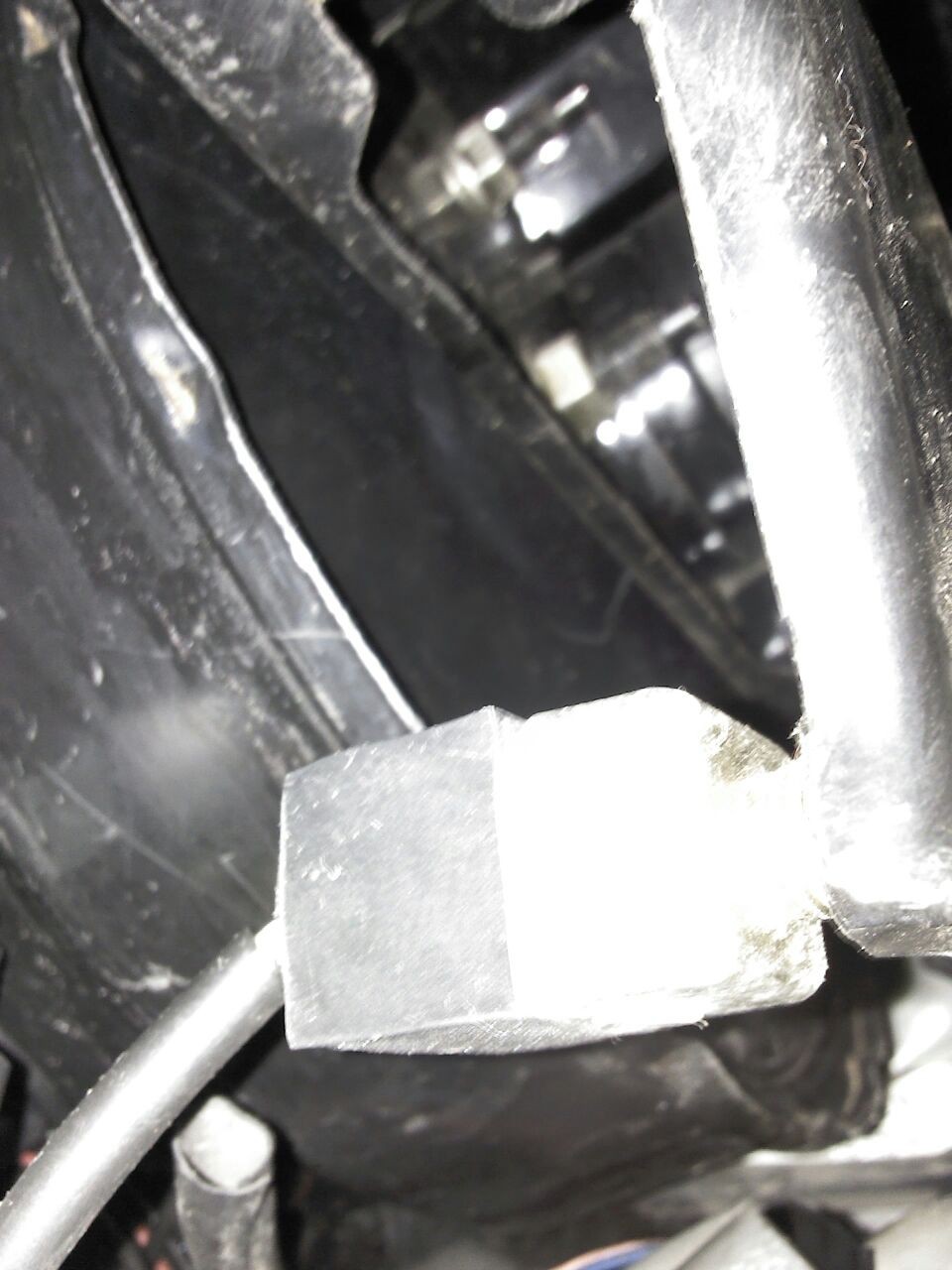

拆出来后,来个对比对比,左为原车泵,右为进口泵,无论从直径或厚度或用料,原车泵根本无法比。

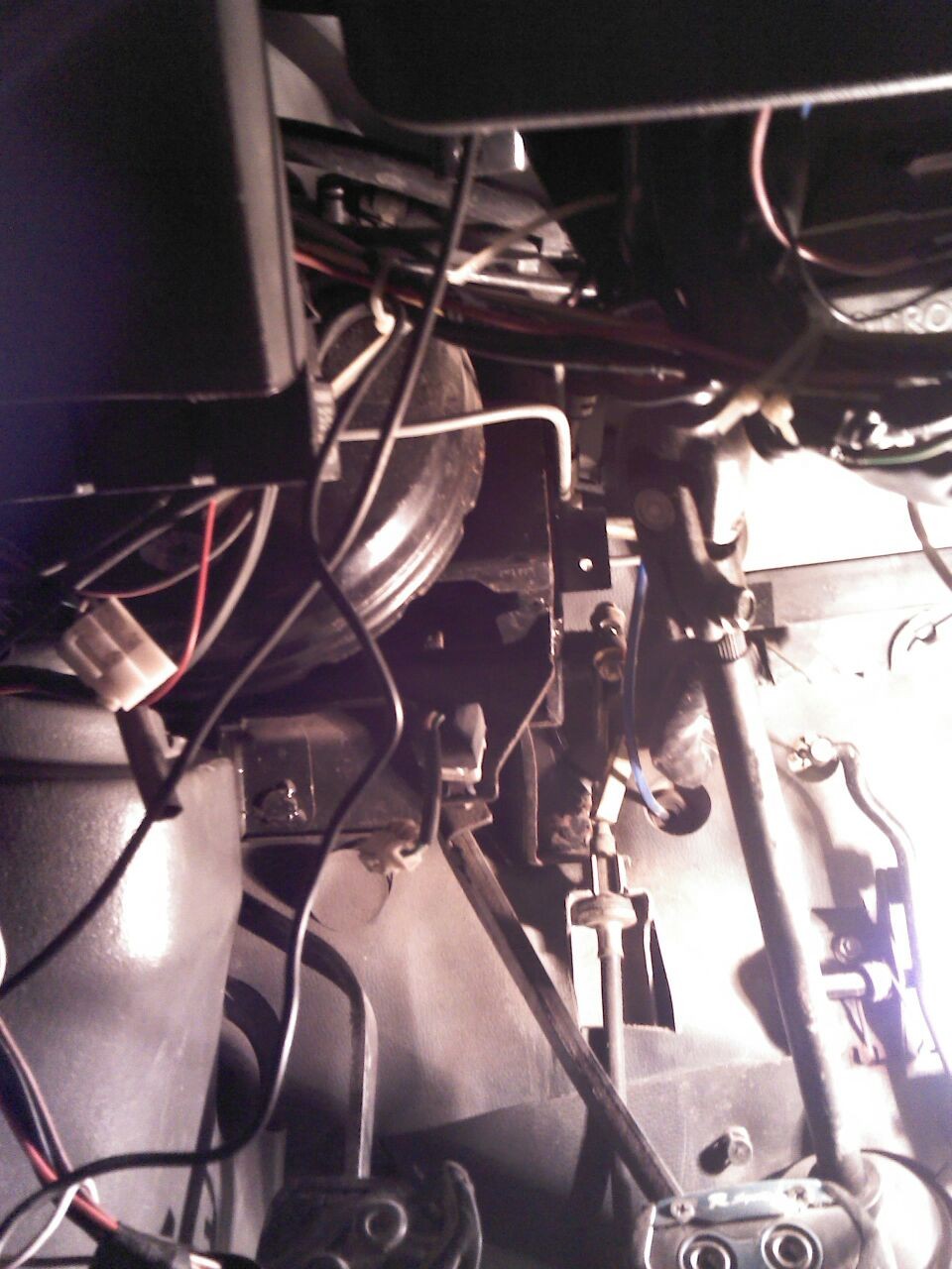

此为安装后的近照,空间太紧凑了,再大点就放不下了。
装车后,我朋友先开车去兜了一圈回来就和我说,刹车效果真棒!我也迫不期待的上次测试,一脚油上到80码,一脚急刹轮胎发出吱吱声,在很短距离内就把车刹停了,那种感觉是驾驶本车从未有过的快感!呵呵!不多说了!谁用谁知道!
