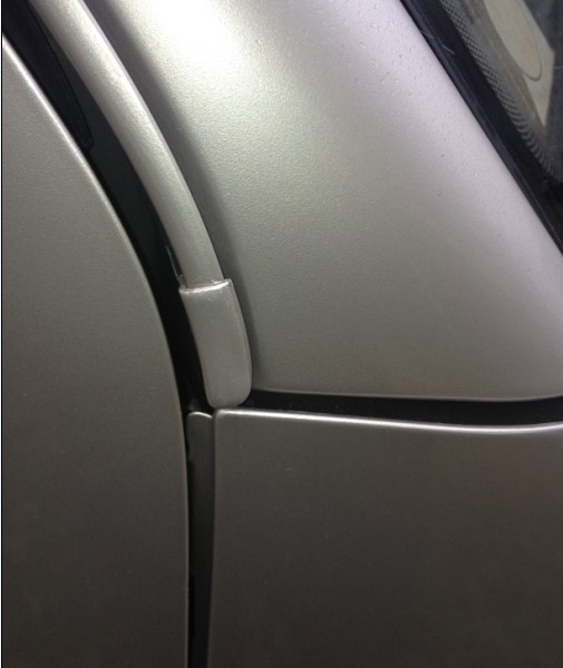

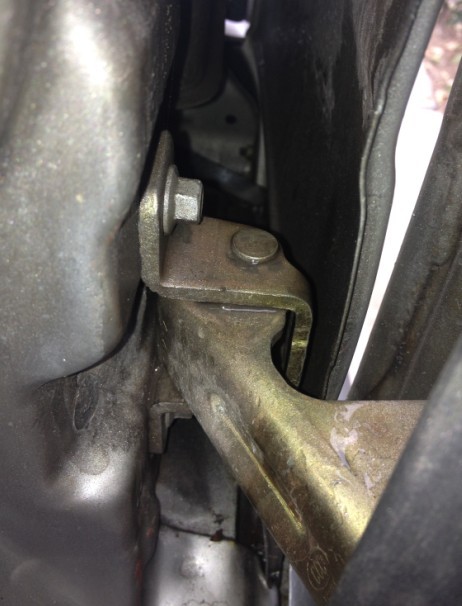

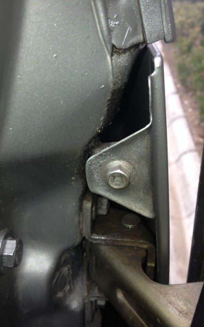

      近日雾霾困扰,早晨车辆周身附有灰尘、水汽顺车流淌,偶然发现水槽之水顺着两侧翼子板缝隙直流入车门铰链,上下铰链尽湿,有水在铰链处汪汪状,多了就顺流而下,两侧挡泥皮下方地上有一滩水迹,可见水流量不小,雨雪天气更是严重。长此以往必将导致铰链生锈、磨损、开关车门吱吱作响、两前门下垂。
      这是普遍现象还是偶然现象不敢确认,如普遍现象望改进流水槽设计,如是偶然现象还望各位赐招解决,附图片几张

这个是你的叶子板位置有一点错位了 这个水 不进叶子板的 不过恼火的是前挡的水 是会从两边进前机舱的

你可以把导流槽A柱的部分切除掉就可以了,{:soso_e113:}
威武,建议楼主参考金牛星  详情 回复 发表于 2013-12-8 22:16

毕竟是面包车
发表于 2013-12-8 19:59:37 | 显示全部楼层
堵上!!
威武,建议楼主参考金牛星

设计问题
