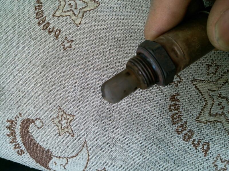

氧传感器顶尖部位的颜色:
①淡灰色顶尖:这是氧传感器的正常颜色;
②白色顶尖:由硅污染造成的,此时必须更换氧传感器;
③棕色顶尖:由铅污染造成的,如果严重,也必须更换氧传感器;
④黑色顶尖:由积碳造成的,在排除发动机积碳故障后,一般可以自动清除氧传感器上的积碳。{:soso_e113:}

外观也不能一下子看出好坏的 楼主可以看下我的视频贴子 用万用表测一下就知道好坏了

样子可以

我的红红的

换了一个年检通过@_@

尾气不冒黑烟就还行吧,我的冒黑烟都没换{:soso_e101:}
