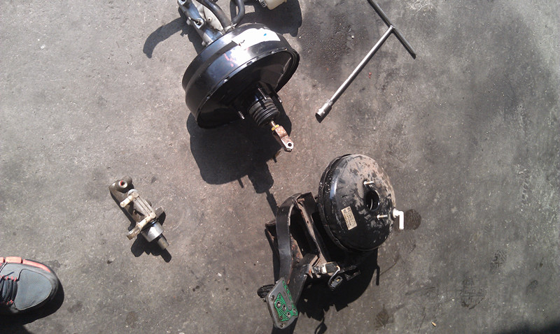

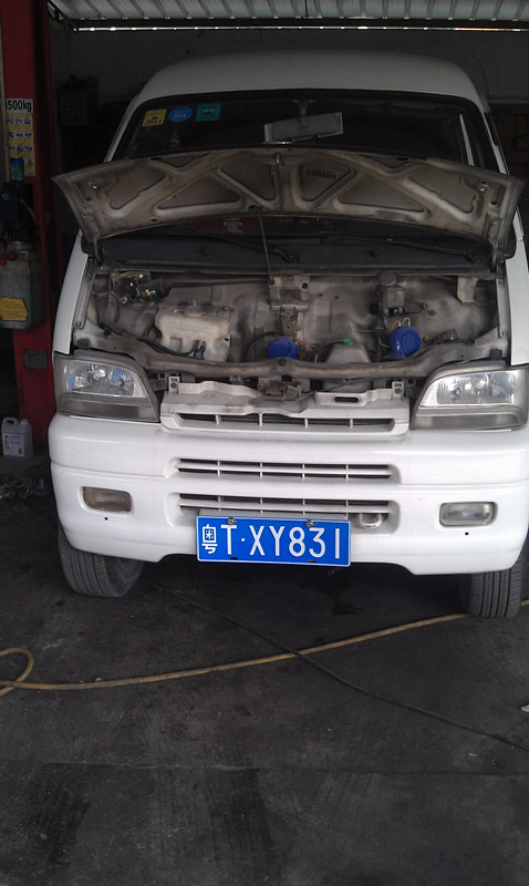

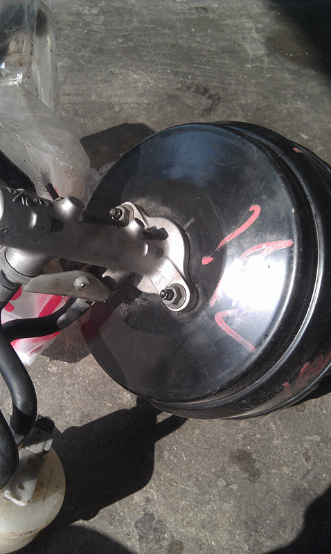

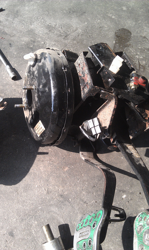

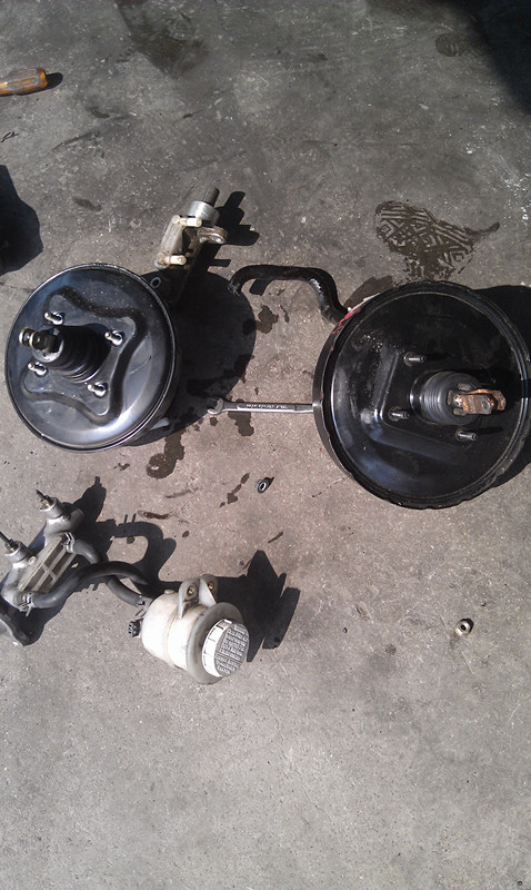

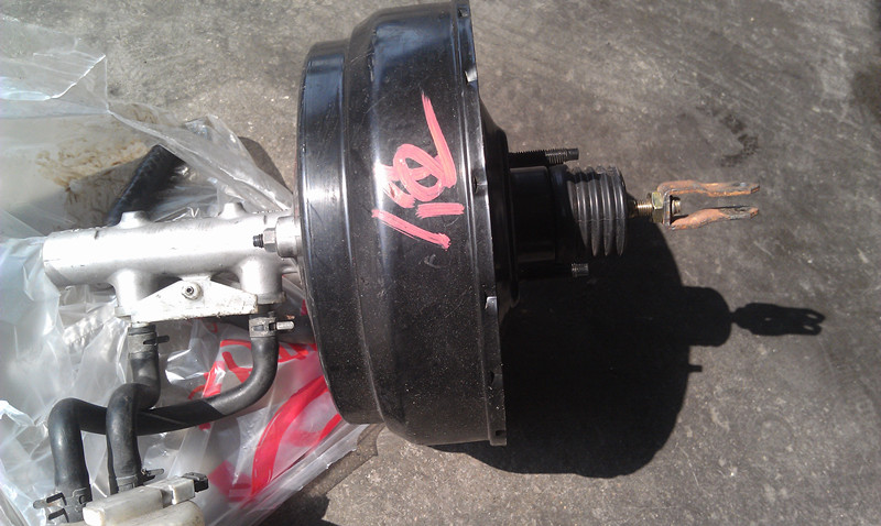

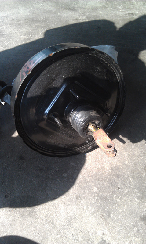

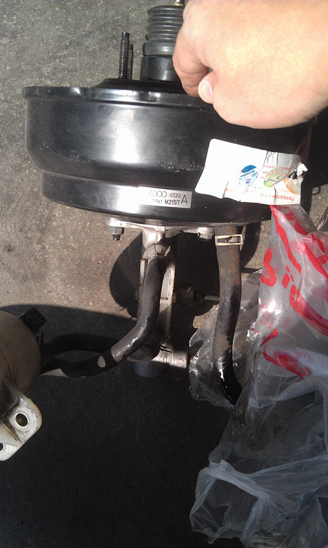

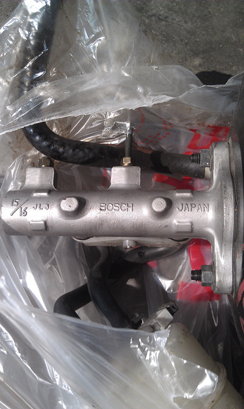

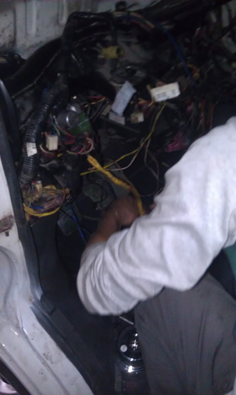

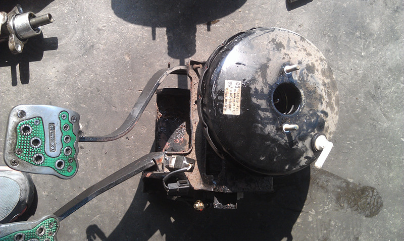

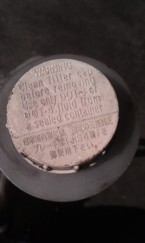

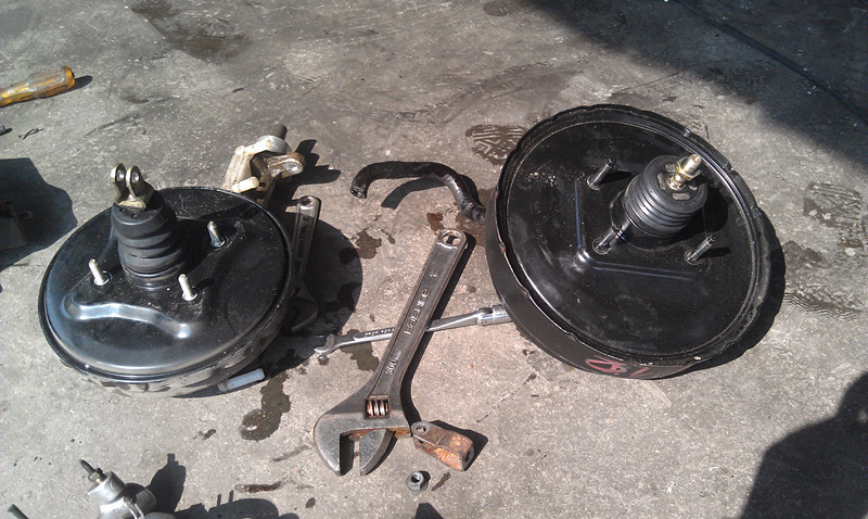

在大半年前在论坛中见车友亚艺发上改现代的刹车真空泵被传染中毒,加上原车的刹车真的不怎么样。有了想改的想法,但是时间久了就忘了这事,直到前几天我打电话约我朋友出来他说没空正和修理厂老板开车去广州陈田买配件,那时我立刻才想起我的星星想改刹车这事,二话不说叫他顺便帮我买个现代的刹车真空泵,他说好知道了。过了一个多小时他打电话给我说,有个七八成新的进口日产车拆出来的真空泵总成300元,配件店老板说比现代的还好。我朋友和我说他那个修理厂老板和陈田配件店老板都是熟人了,绝对拿个好东西给你,我一听马上说行买吧,但我又怕买回如果大了装不上怎么办,我就和我朋友说如果不对装不上怎么办,我朋友说不对就下次拿去换。有他这句话行了果断买。第二天我去我朋友的朋友修理厂装了,去到一看那个日产真空泵真的很新一丁点锈也没有,泵的漆面还很光亮,还打着是BOSCH的英文。心里自喜不错。修理厂小伙马上动工拆,由于日产的泵真的很大比原车的厚一倍有多,要拆仪表板才能放得进去,两小伙花了大半天才搞定。装好试了一下车,太爽了刹车刚刚滴,脚轻轻点一下刹车踏板就有反应了,比原来的刹车好N倍。开个70,80码想怎么停就怎么停。现在都不敢太大力踩刹车了。一共花费400元,真空泵300,工时费100.我觉得还是很值的。 IMAG1752_副本.jpg
日产真空泵总成新吧
一堆鸟语
泵打着英文是搏世和小日本
开拆
原车的家伙太小气了,你大气一些我一定不会不要你的
大小你们看
泵新吧,小日本的东西旧的还是很好,表面我摸了几下真的很光滑。国产新的都不能比

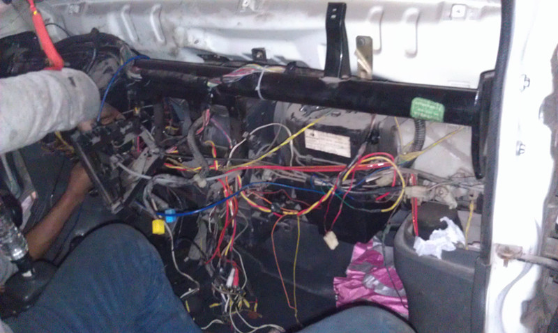

仪表台拆得精光,要的就是折腾
很细心的小伙赞一个,前提是哥出了一包烟的较果

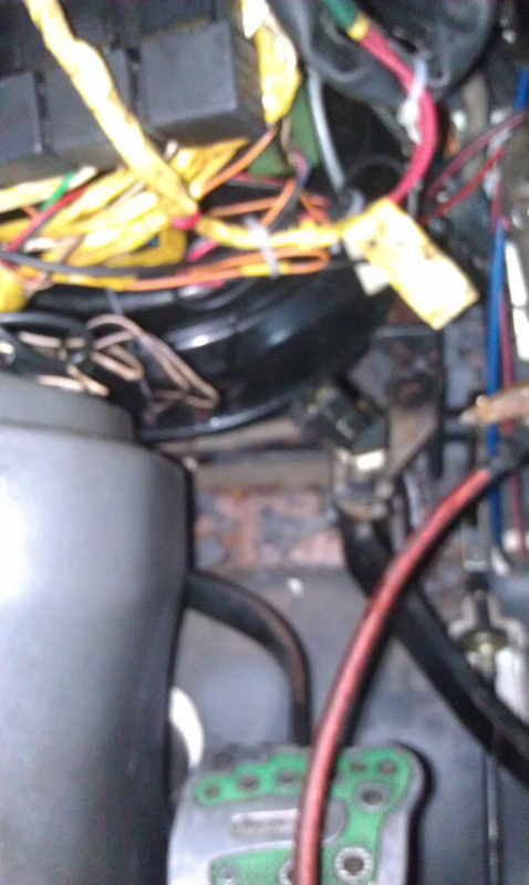

完美装上,一丁点的空间也不剩刚刚够位置

这种泵我都帮车友买过几个,效果是一样的,这种泵比较少,接油壶那没现代泵那么好,就是不用改接口,不然你要找接口才能装好。

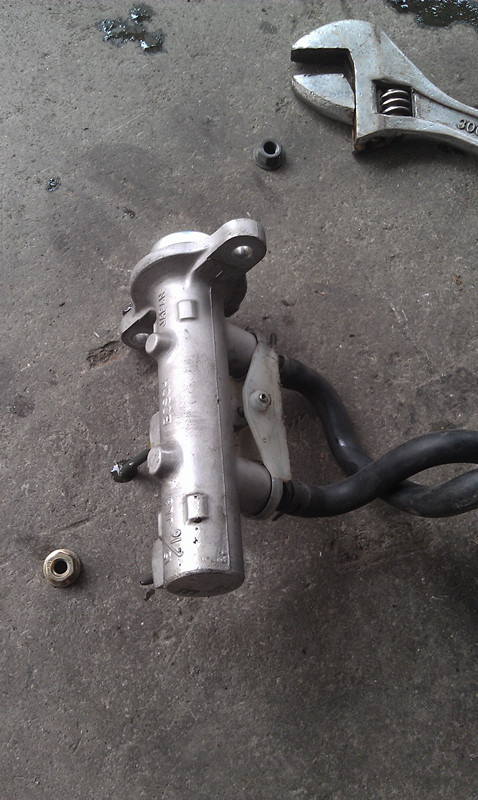

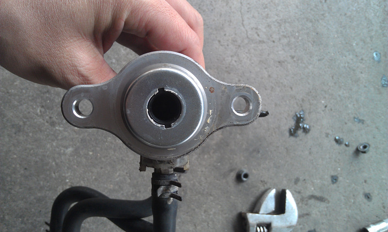

楼主第6张照片看不清

我也是刚改的   效果谁用谁知道      想知道LZ你的仪表部拆中间那根棍子    仪表台你是怎么拆下来的   很想知道
