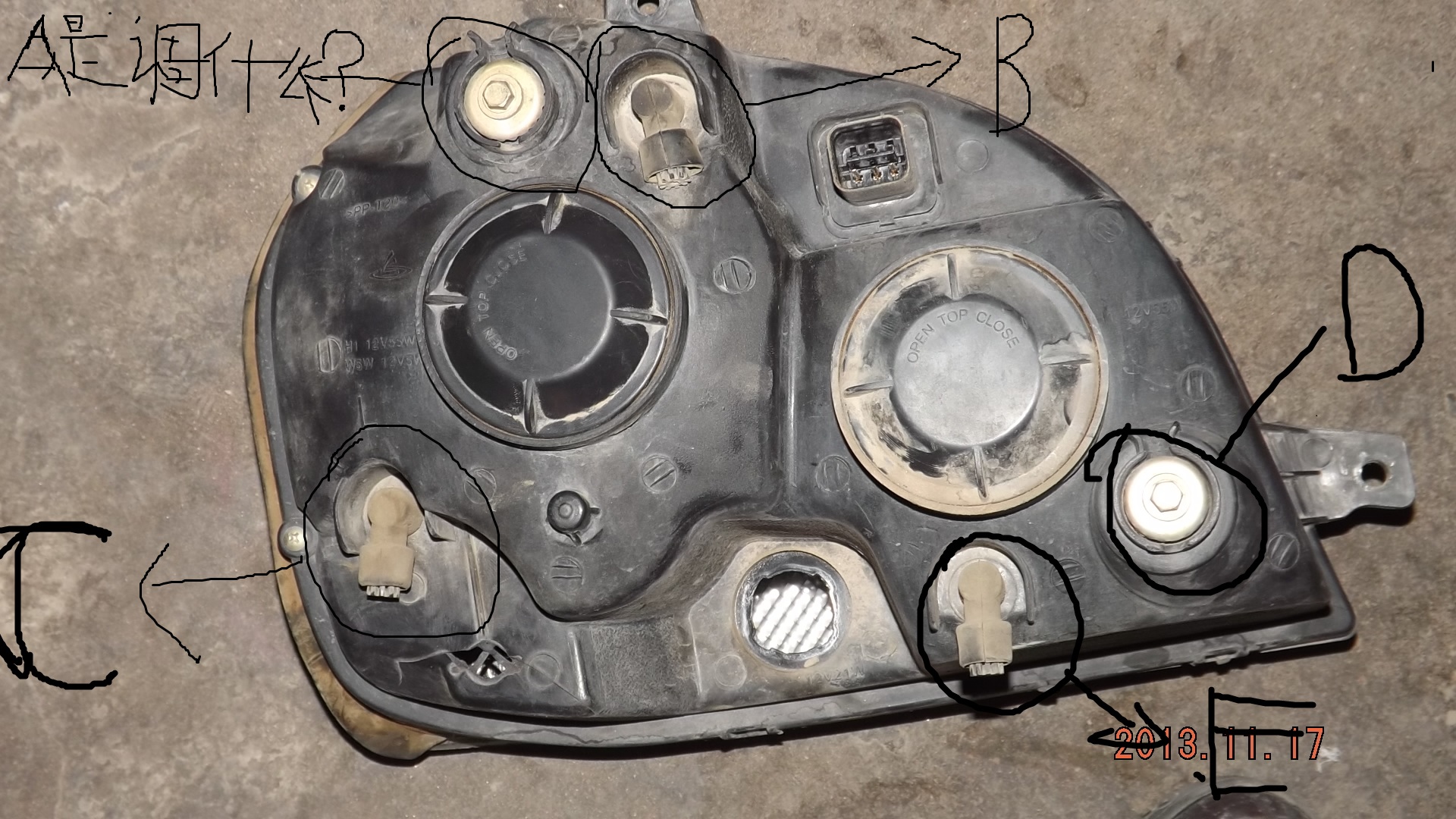

DSCF0311.JPG 各位坛友请教请教A B C D E 都是调大灯什么的了?谢谢各位坛友指教了  本人实在是不懂只有麻烦各位i了   谢谢了

只有A,D是调节的,分别是高低,和左右,具体是哪个你要自己调,其他的是散热孔

那开远光灯就是调远光的?开近光就是调近光的?还是A是调远光的?D是调近光的?那光线照俩边怎么调了?谢了
你这个灯和06款的一样,只要一调的话远近都是动的,很坑爹,因为只有2个调节的,不是4个,也就不能近光单独调节远近,要么调左右就是远近一起动,要么就是高低一起动的  详情 回复 发表于 2013-12-5 01:19

我建议自己拆下俩琢磨
