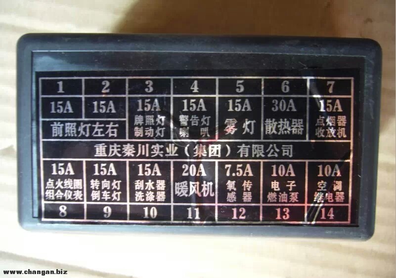

示宽灯,雾灯,仪表灯都不亮了

那几把保险丝一个一个拆下来看看,拆一个看好没问题再装上去。一个一个排除就OK了

发表于 2013-12-3 21:44:40 | 显示全部楼层
貌似保险问题!
发表于 2013-12-3 21:48:48 | 显示全部楼层
下面排第1个烧了
发表于 2013-12-3 22:13:20 | 显示全部楼层
保险丝烧了,不在驾驶室保险丝上,好像在发动机舱内的一个20A保险丝,具体位置在座位下面电瓶前面的那个保险盒里的保险丝(要是我没记错的话){:soso_e151:}

 楼主| 发表于 2013-12-4 22:01:56 | 显示全部楼层
飙车一族一号 发表于 2013-12-3 22:13
保险丝烧了,不在驾驶室保险丝上,好像在发动机舱内的一个20A保险丝,具体位置在座位下面电瓶前面的那个保险 ...
电瓶旁的保险盒里有两个窄的保险片,但是插保险片的座子烧变形了,保险插上还是不行,估计是接触不好了,看样子要去找电工师傅想办法了
