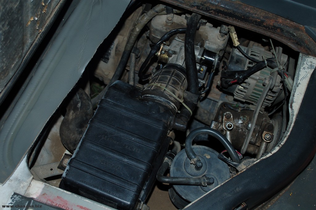

今天天气不错,下午没有什么事情可以做,本来看研究一下碳罐的,搞了半天,也不知道那东西到底是好是坏。打开空气滤芯一看,发现很脏,所以,干脆也节气门拆下来清洗一下吧,于是就有了下面的动作。

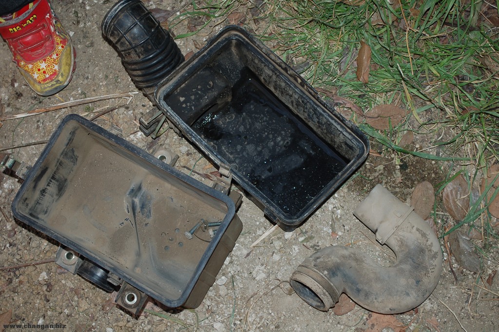

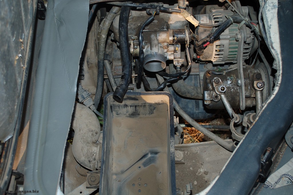

1.拆开空气滤芯,全是灰,感觉中奖一样。

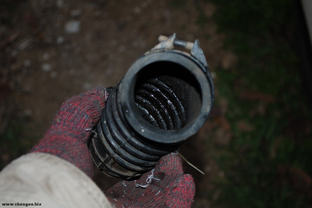

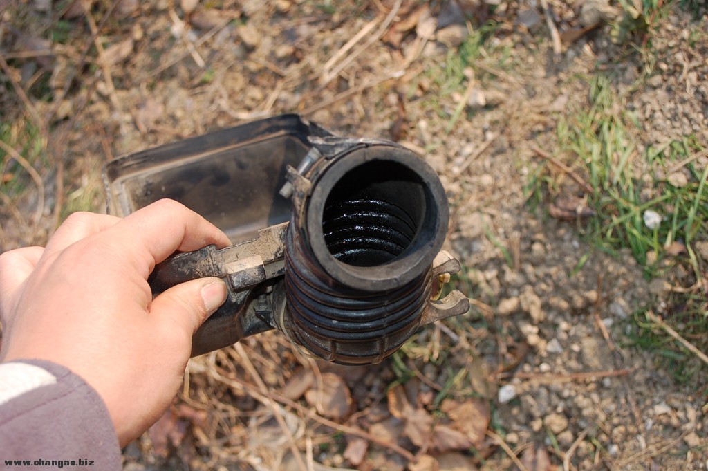

2.联接软管里面,全是油泥,我估计,这个车子快十年了,没有换过。

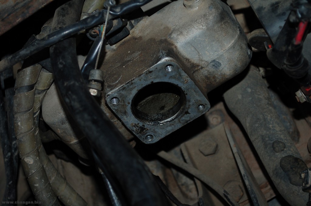

3.拆下节气门总成。进气歧管里面也是积碳的厉害。没办法,又不能把进气歧管也拆下来清洗,喷点化油器清洗剂算了。

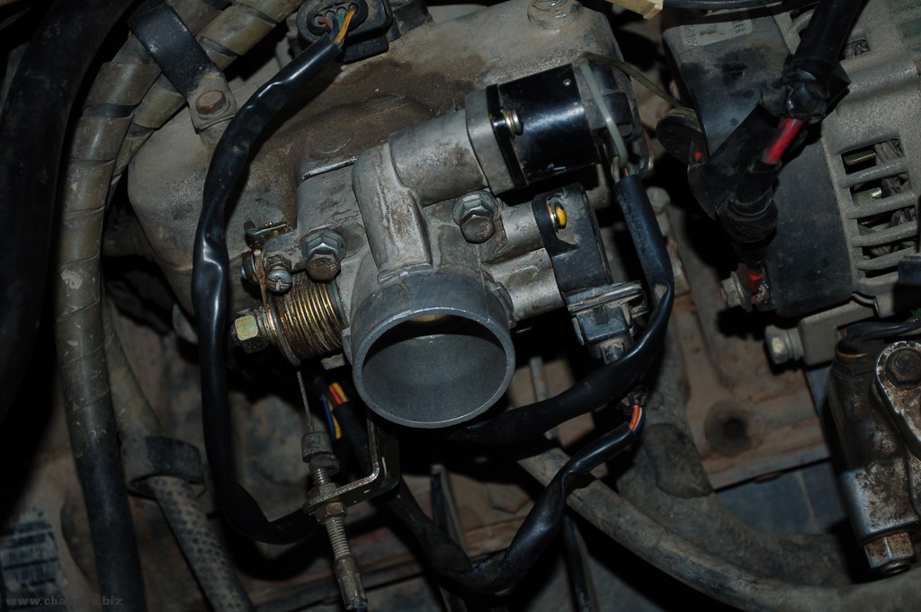

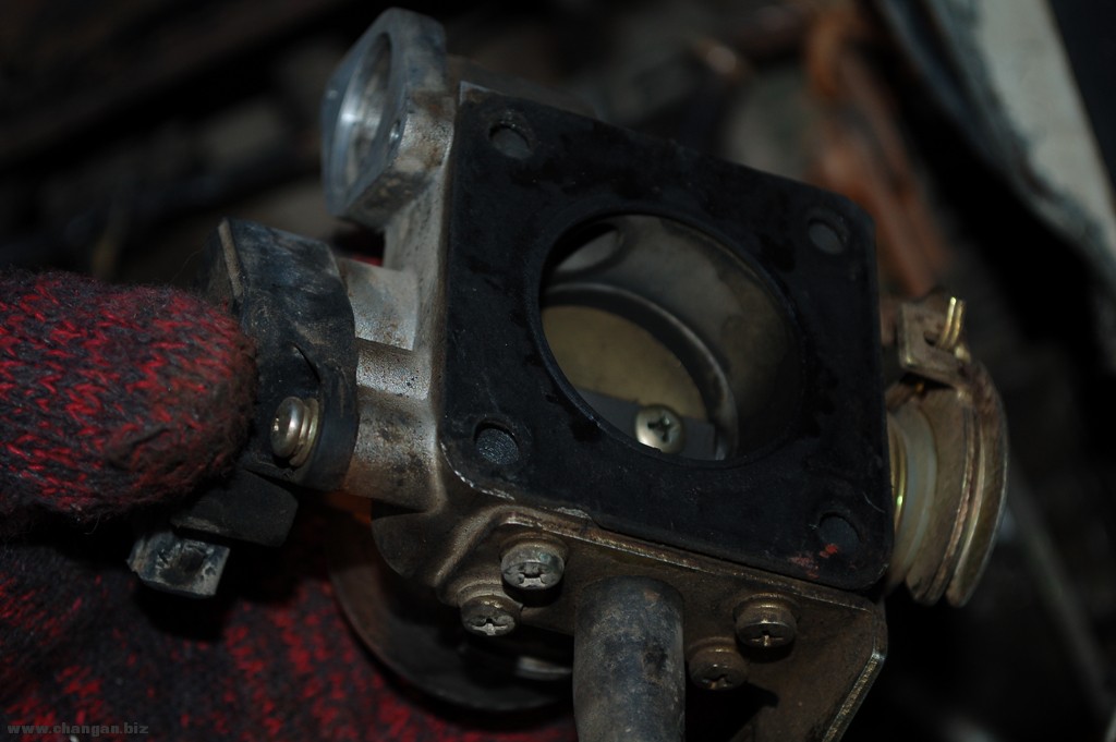

4.久经风雨的节气门,积碳厉害啊。

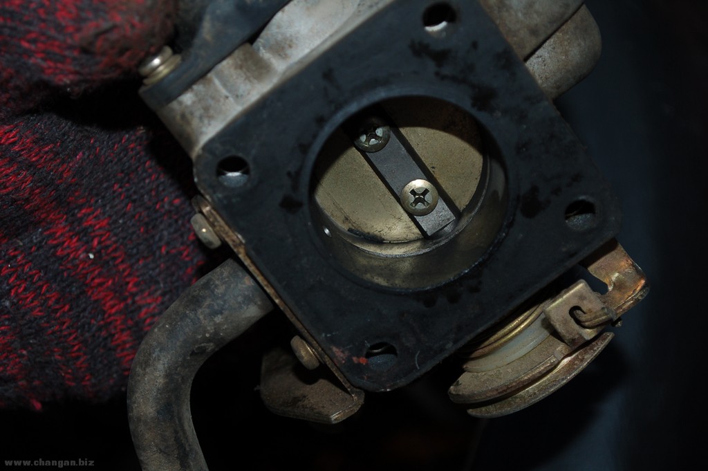

5.积碳 积碳。一时都找不到词来形容了。

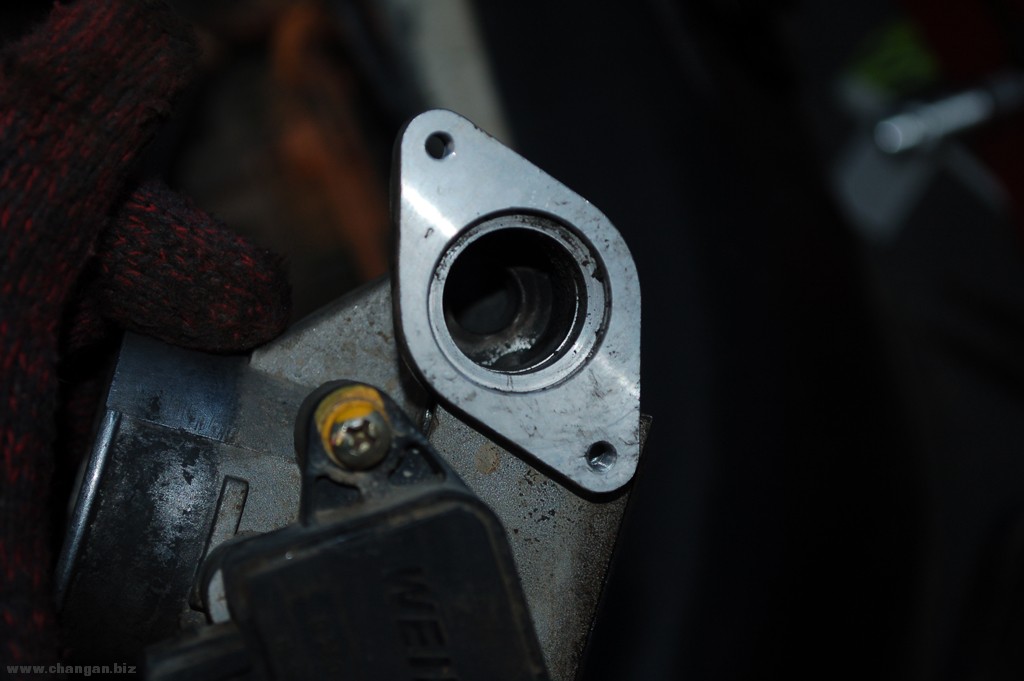

6.怠速步进电机口里面也全是积碳,车子怠速不稳,不知道和这个积碳过多有没有关系。有的时候启动熄火,估计原因也跑不了它的。

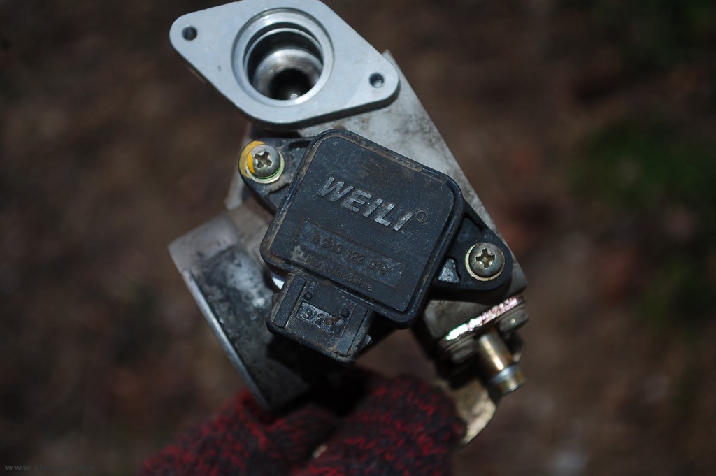

7.节气门位置传感器。

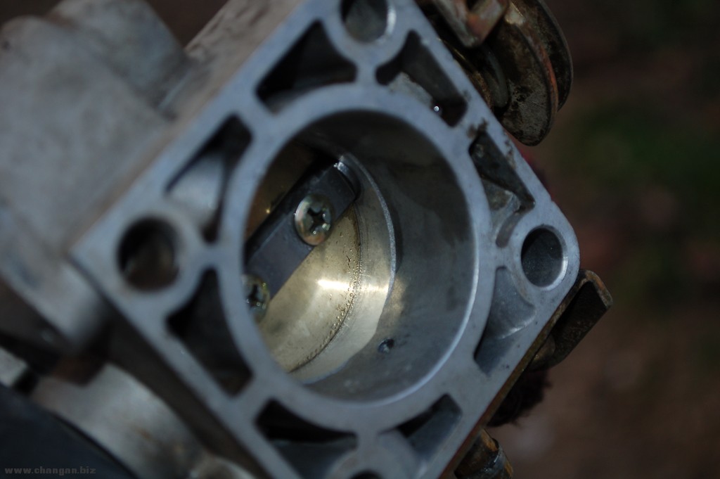

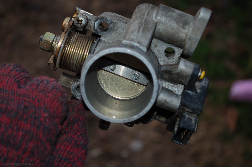

8.因为只有一个人,没办法,再喷清洗剂的时候,又拍照。洗后的效果。
9.差不多洗干净了吧,没办法,一整瓶都喷完了,不干净,我也没有办法,先将就用吧,以后直接换个新的节气门总成。

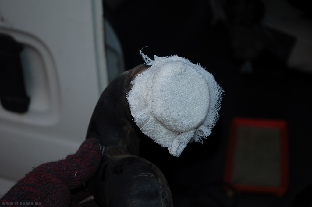

13.进气口 ,我用沙布包了一下。挡挡灰,没有别的意思。

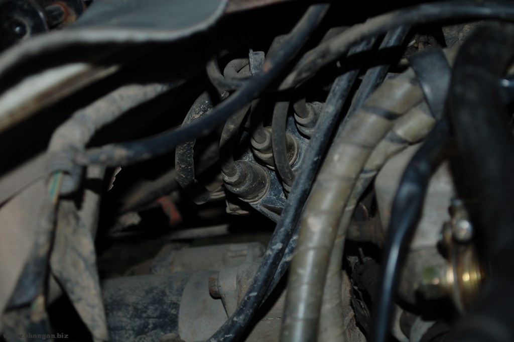

5根是4根输出1根输入,中间那根。
