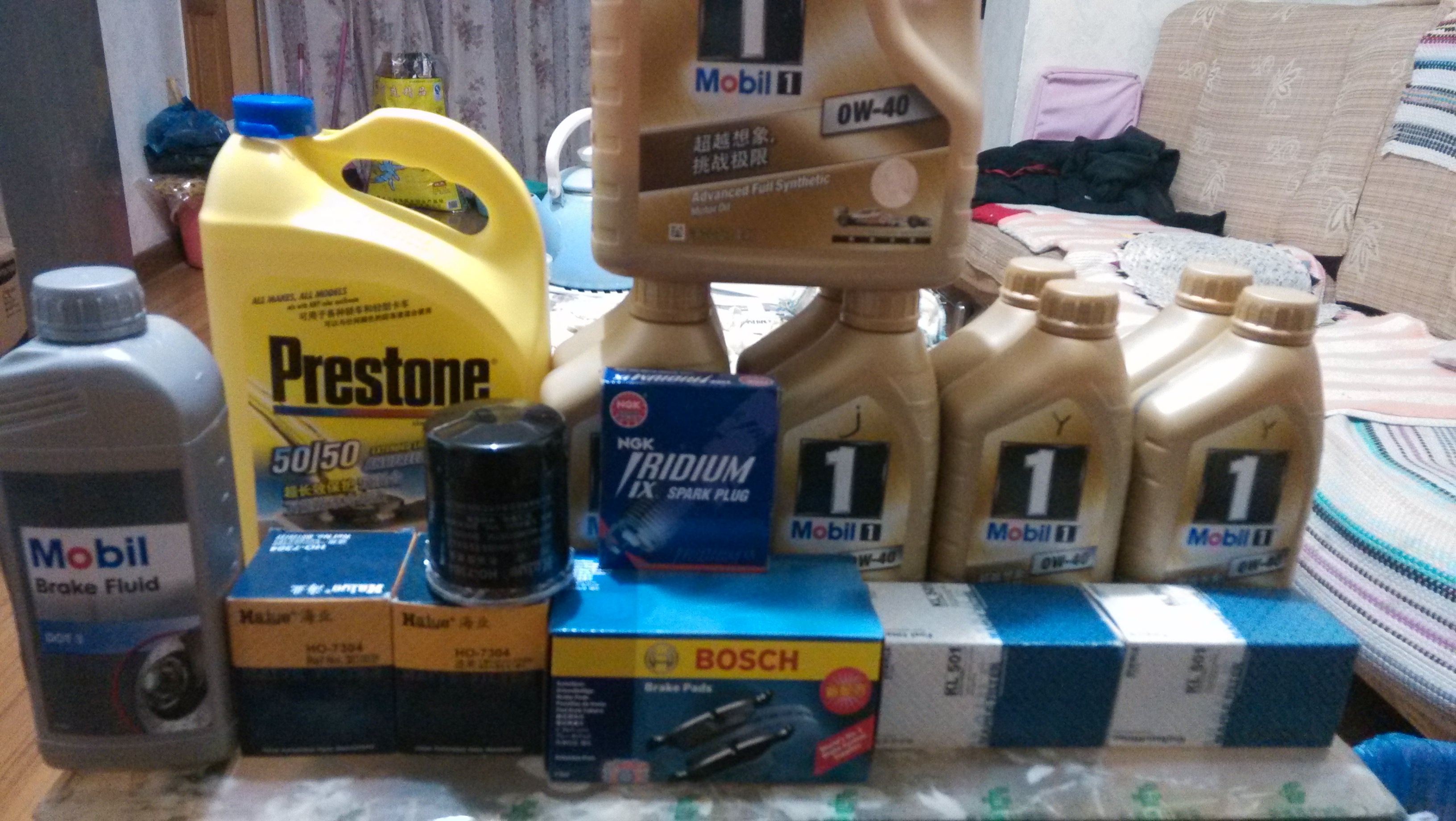

这车虽然不算好。但是我做为它的主人对它尽了最大的关心与爱护。。下面展示一下各种油水,易损件及其型号。造福车友。
1,机油,金美孚1号0W-40。
2,机油滤芯器,海业牌,跟豹牌差不多的国产性价比比较高的滤芯。
3,变速箱与后牙包均使用的福斯超级泰坦手动全合成齿轮油。75W/90! IMG_20130505_195723.jpg
4,火花塞出了首保就换成了NGK的铱金BKR5EIX-11。

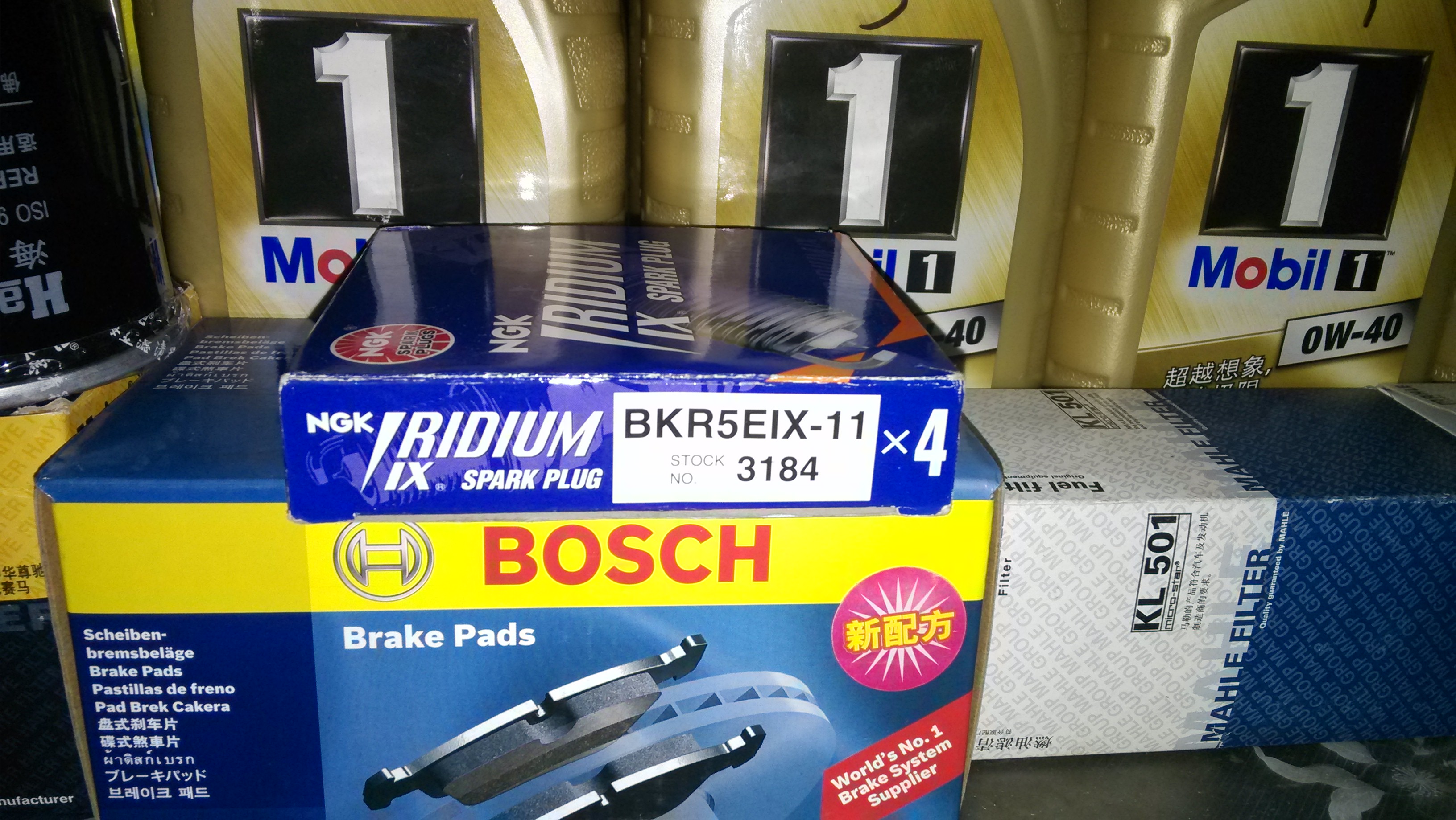

5,现在还准备了博世的前刹车片与马勒的汽油滤芯器和JD上面买的可与任何防冻液混加的防冻液。具体型号请看PP。。

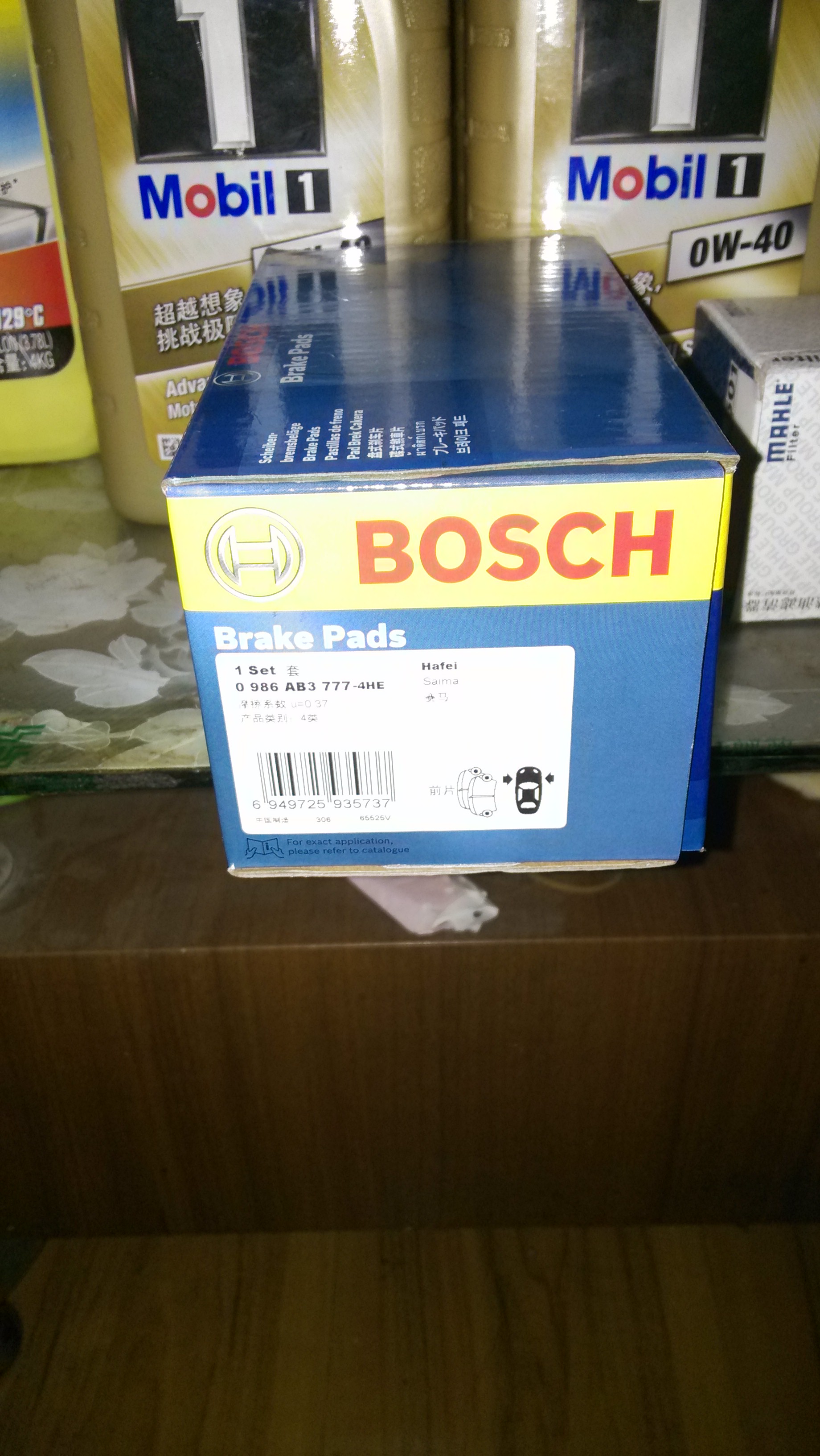

个人使用的前刹车摩擦片博世型号《0986AB3777-4HE》。完美匹配。价格实惠。效果强过原厂不止一点》
汽油滤芯使用的马勒KL501,做工很好。效果不错。价格适中!
