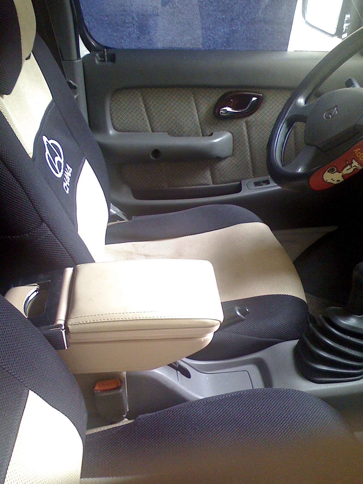

材料弄齐了,一直没时间改,这几天有空就弄了下,有的自己搞好的,有的找电工师傅搞的.过程中很多都没拍照了,感觉5门中控和5门门灯是相当实用的,特别对于我这种经常晚上钓鱼的人.目前我的车跑国道的话没有其他异响,很舒服,哦,才换了一对前减震器.改天再加一对射灯.
图片有点乱......

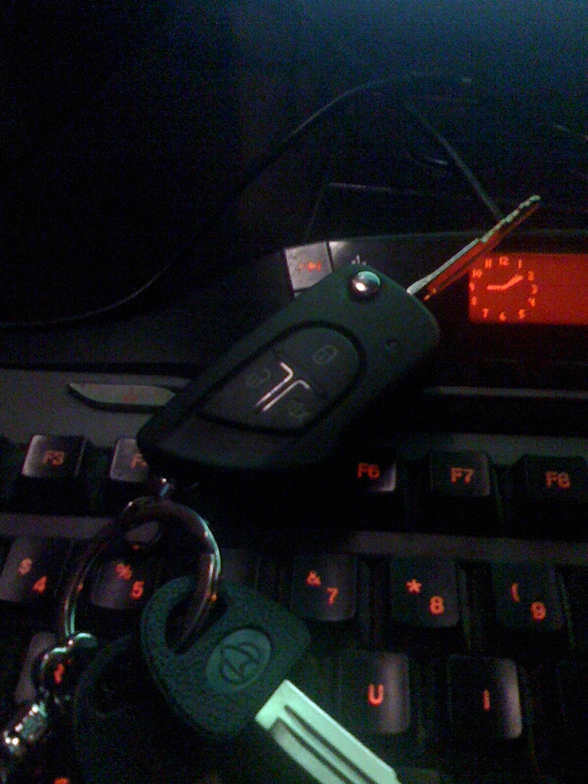

中控钥匙
我的车和别人的比一比{:soso_e120:}貌是也还过的去啊!

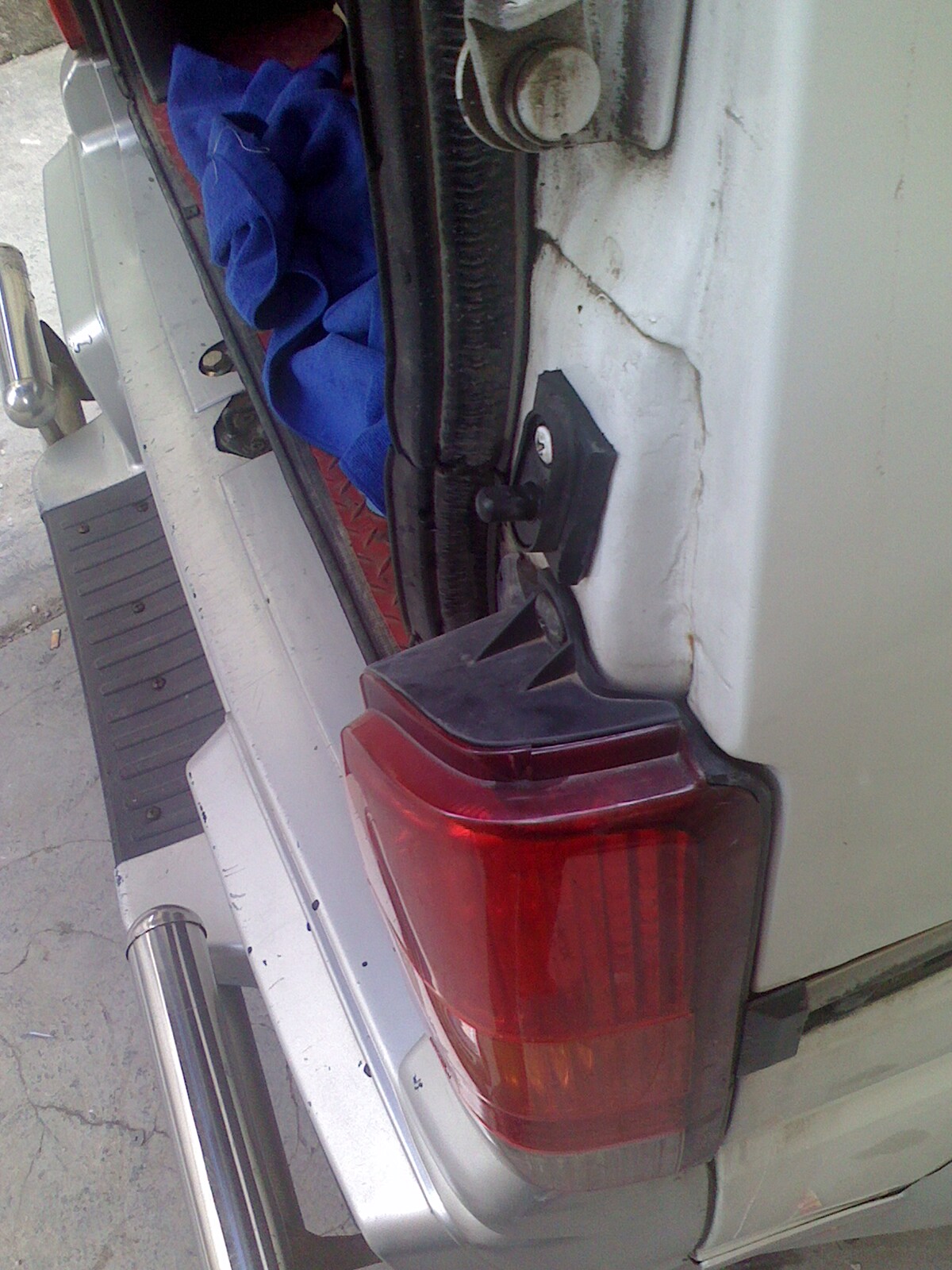

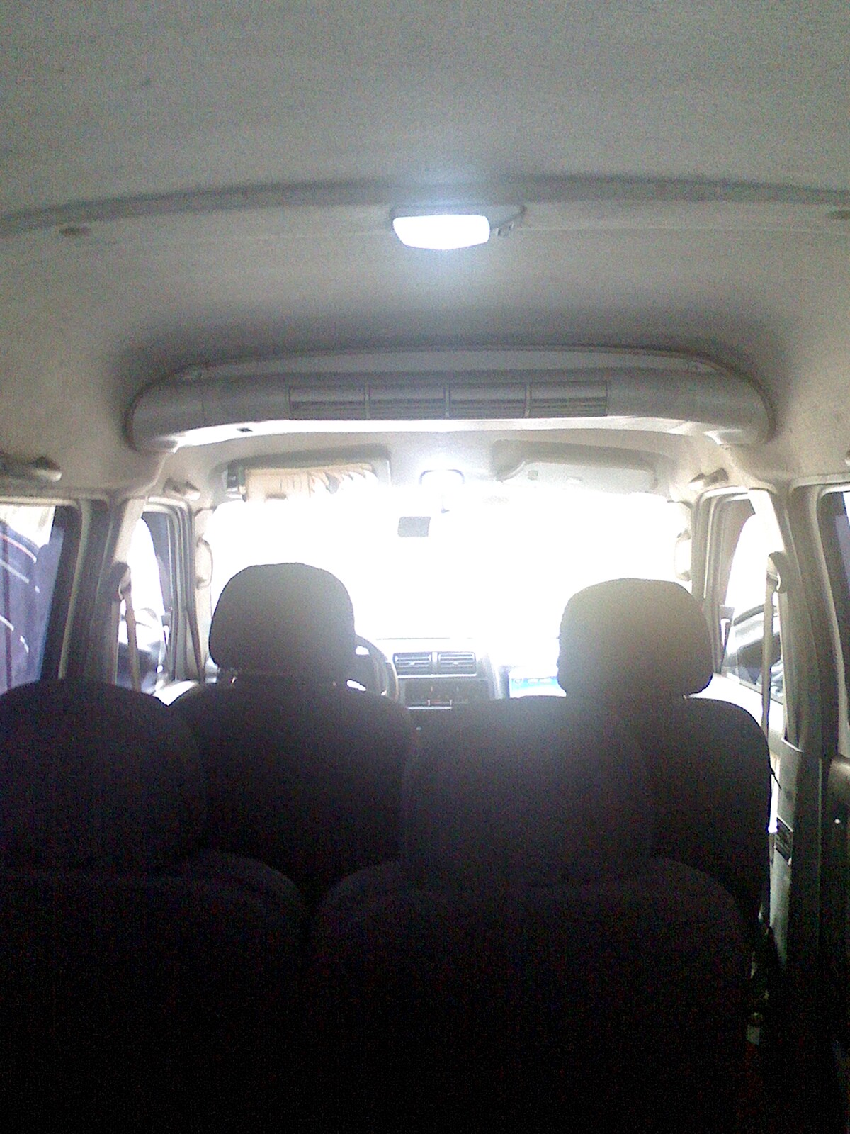

尾门门灯开关

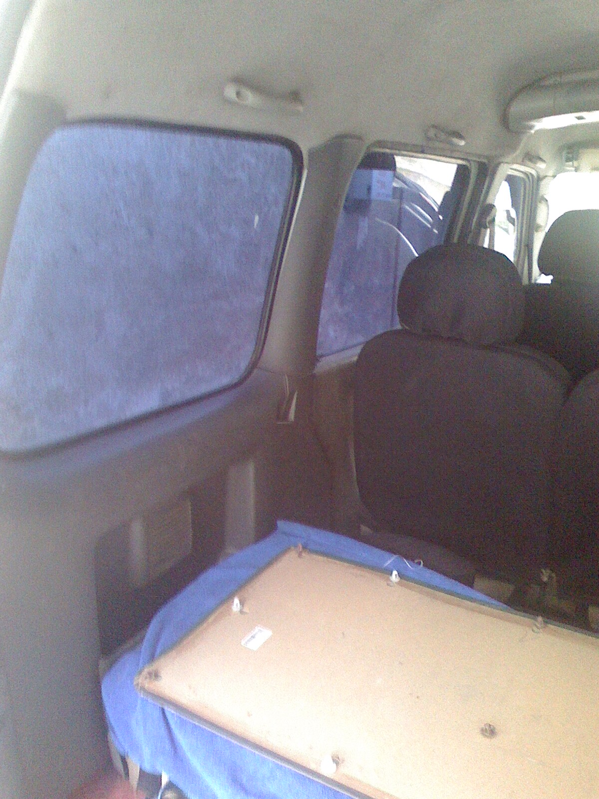

豪华内饰板

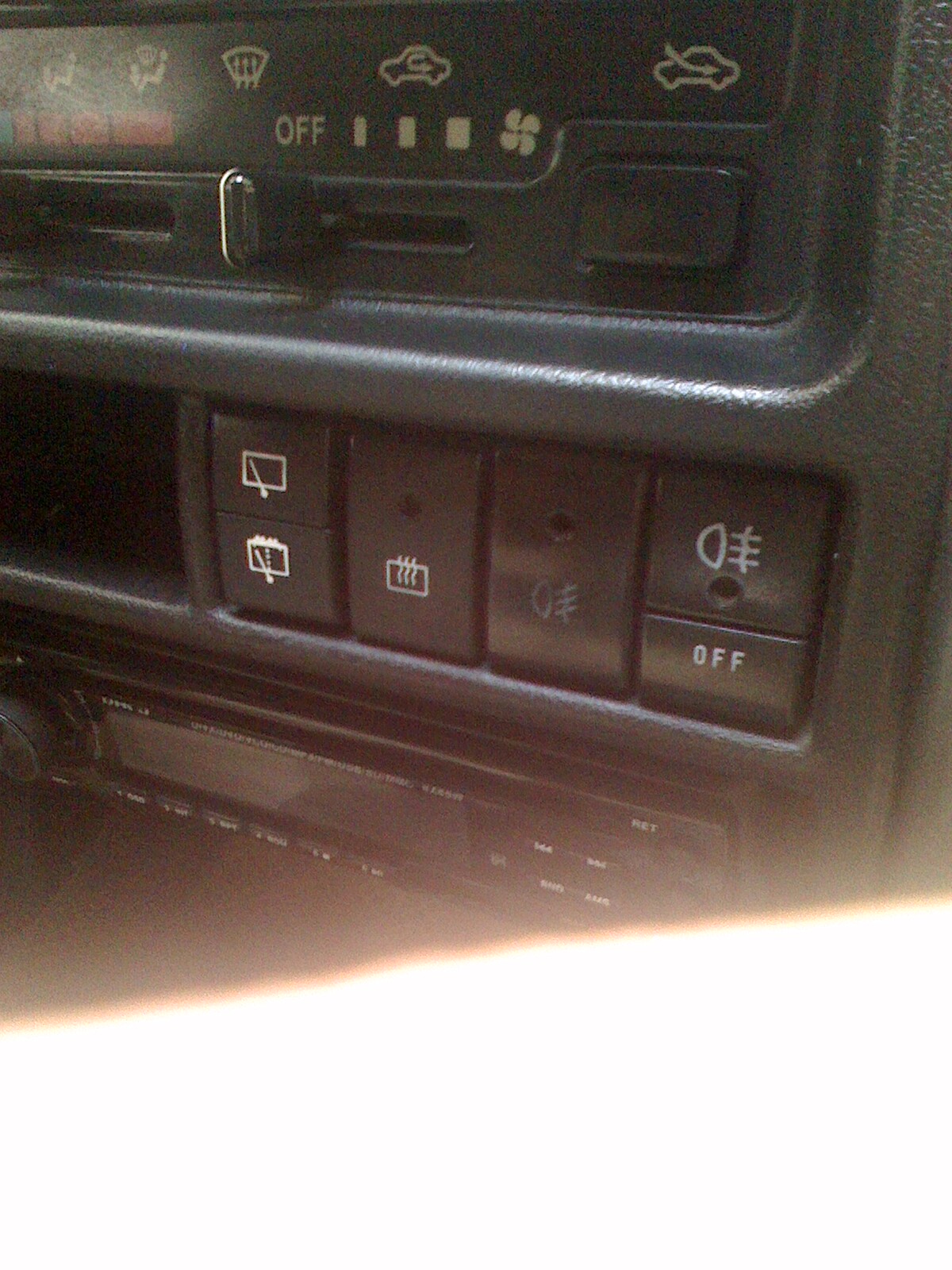

网上买的后雨刷开关,把以前的孔堵上
才装的扶手箱

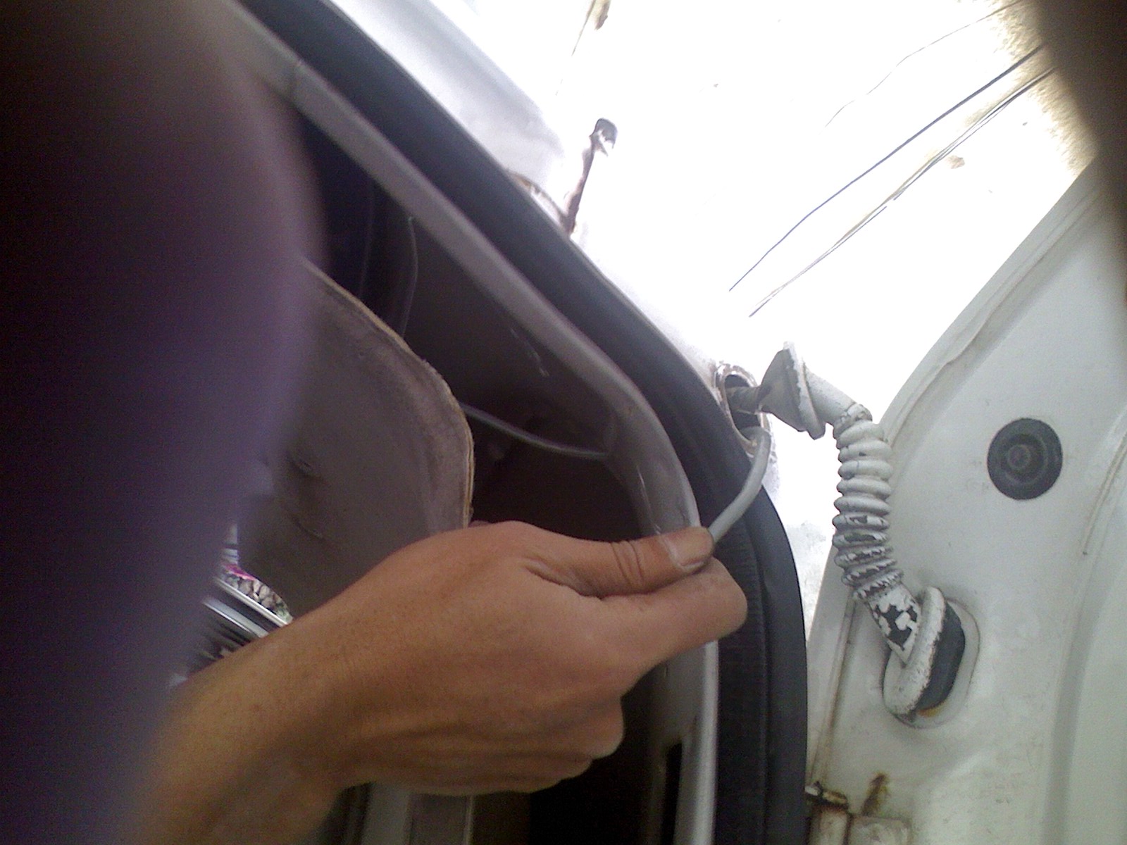

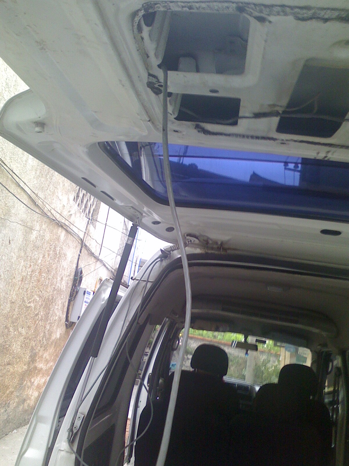

线从高位刹车灯的胶套里过的,很美观

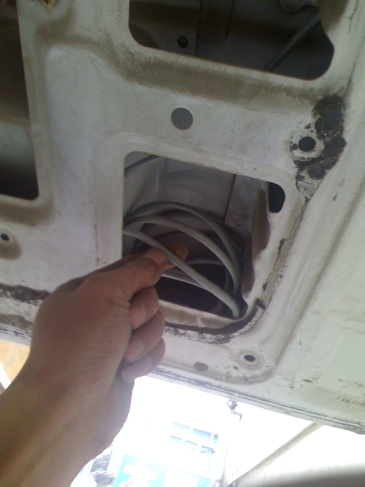

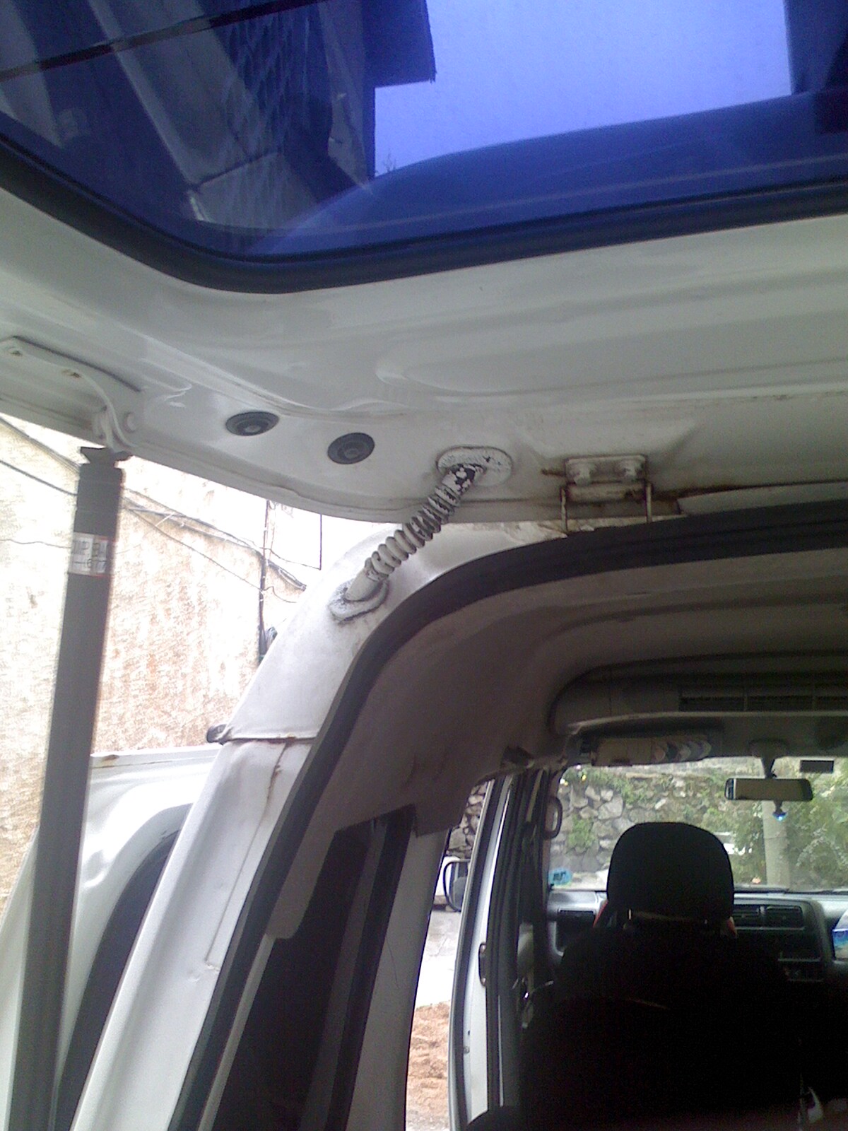

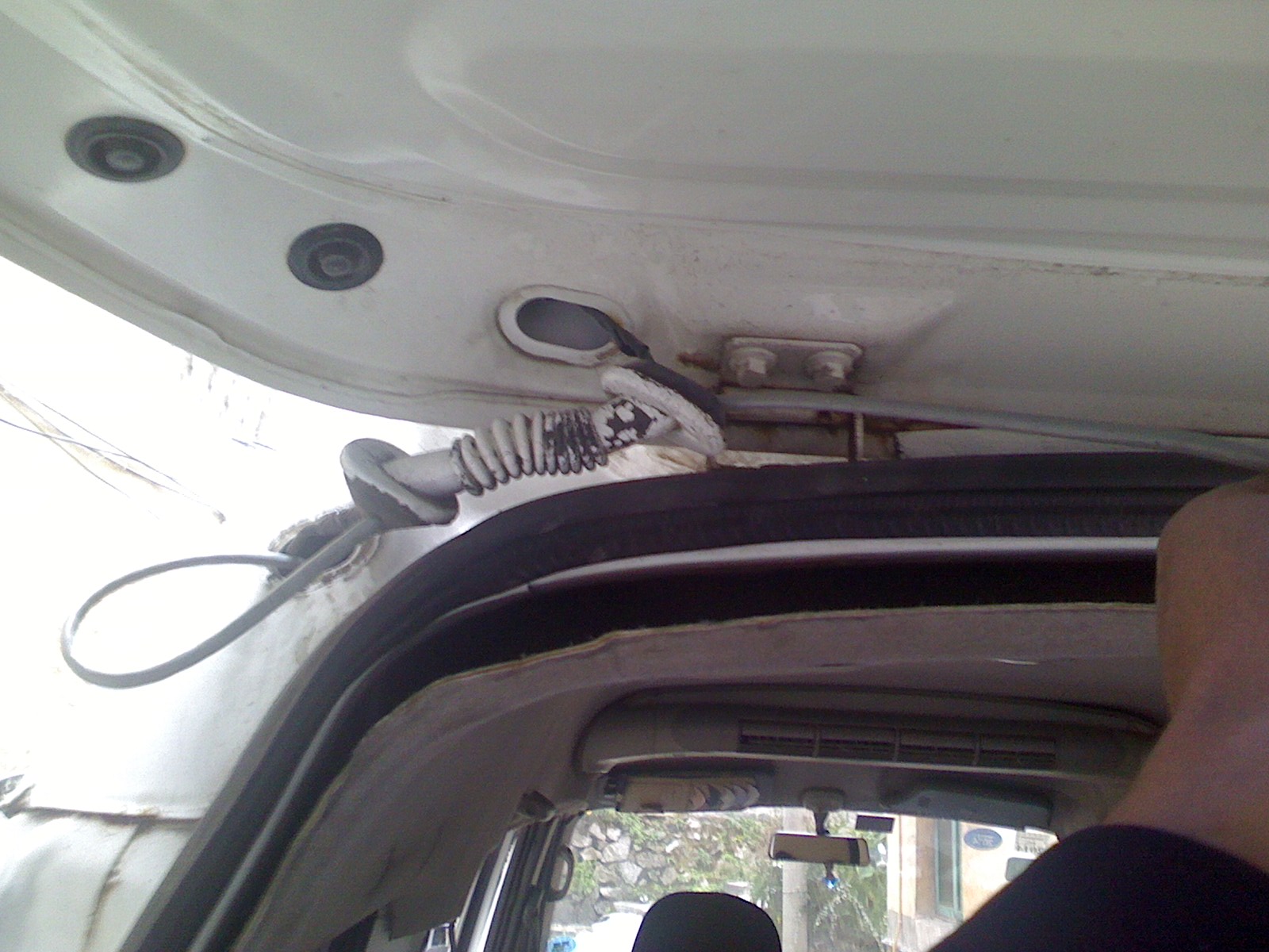

自己用网线穿的尾门中控线
线从高位刹车灯的胶套里过的,很美观
继续穿

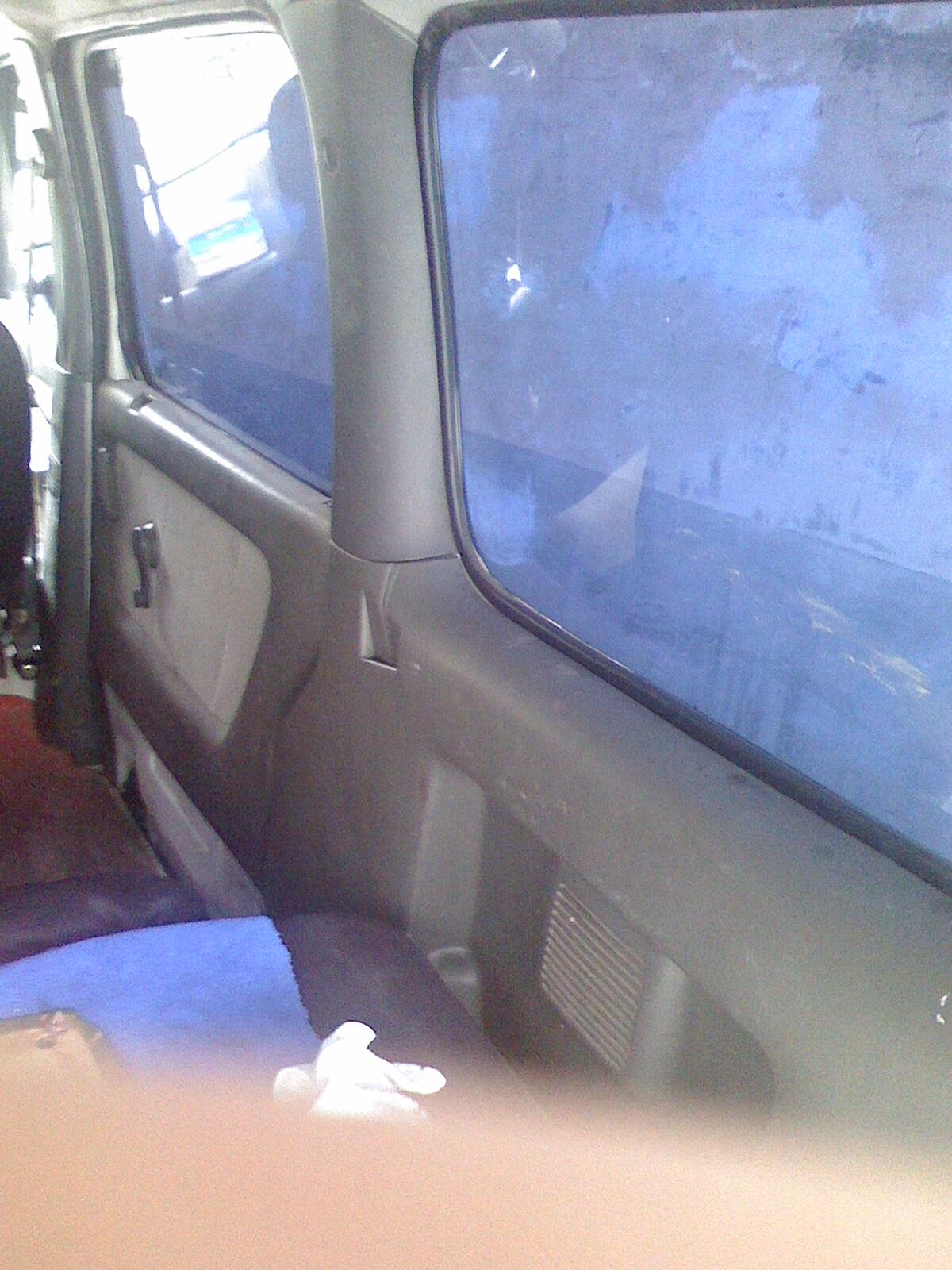

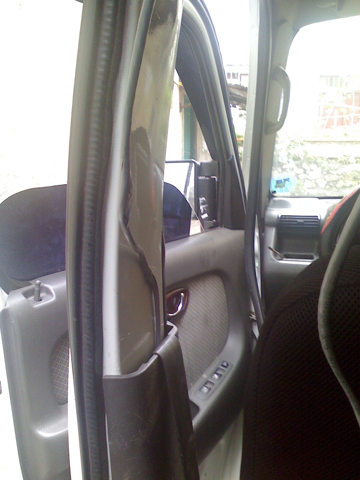

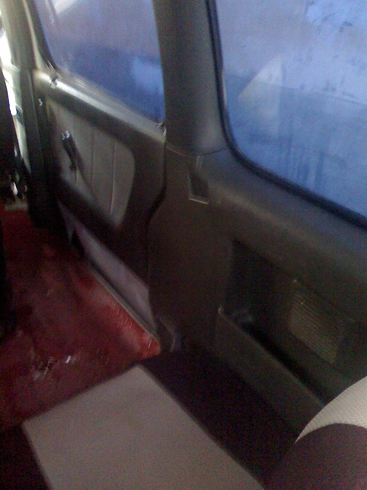

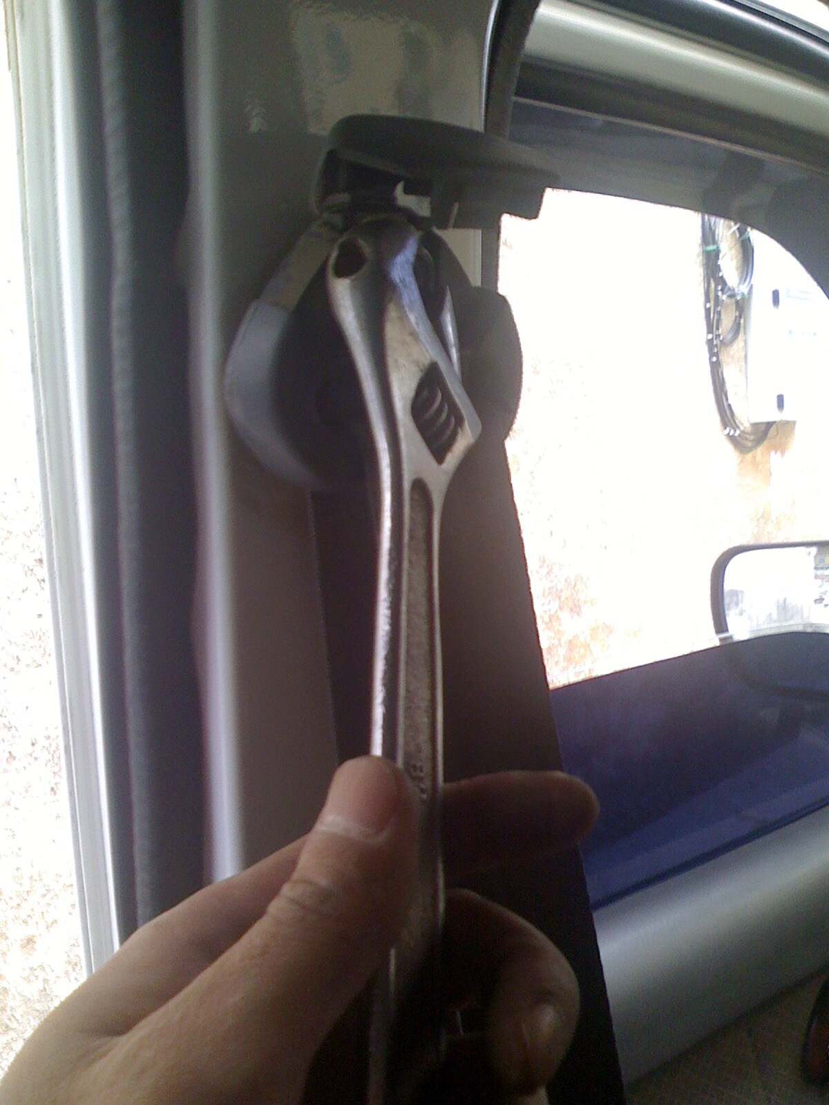

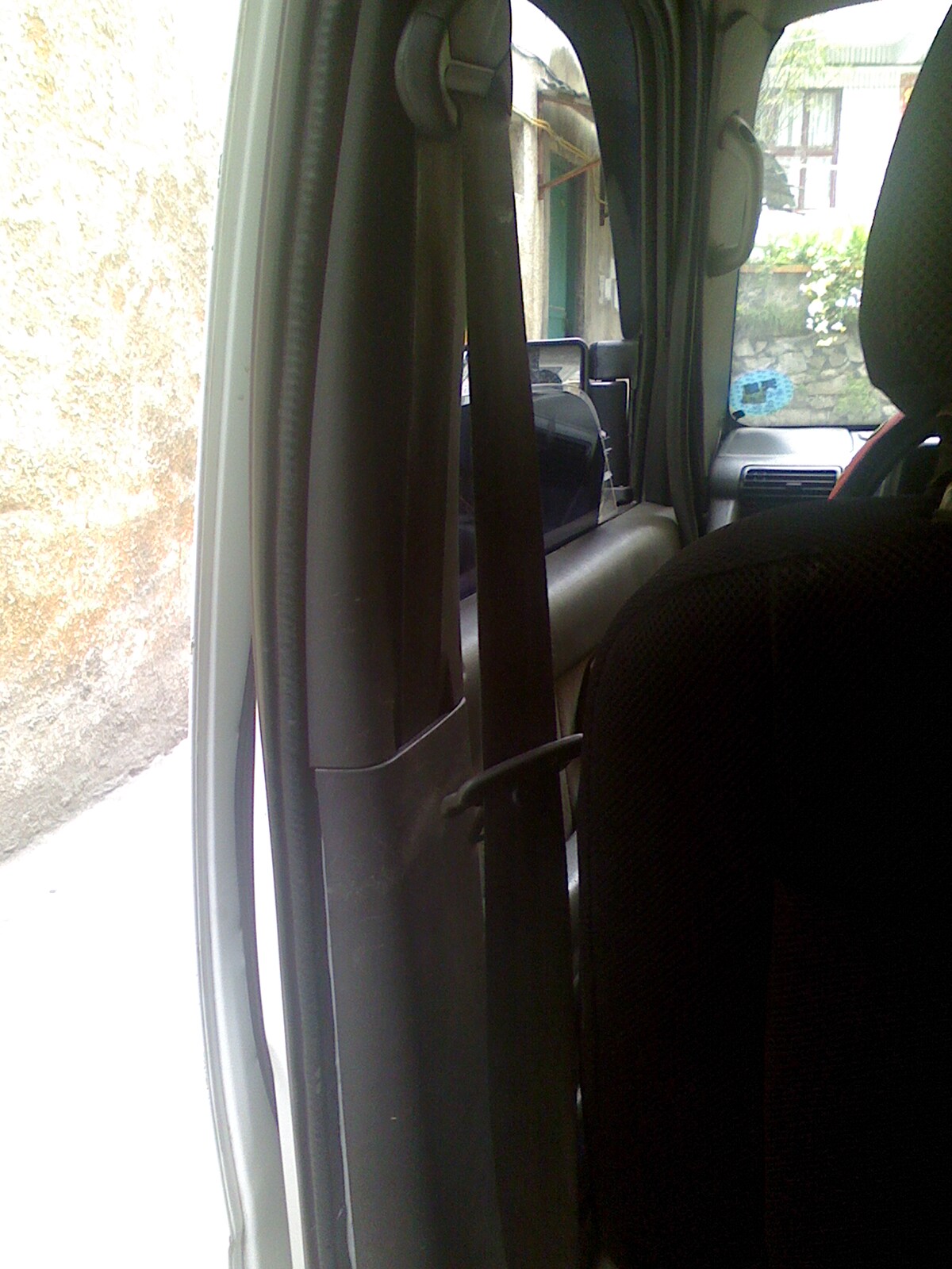

B柱

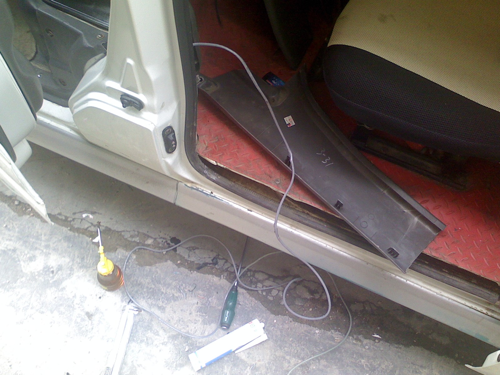

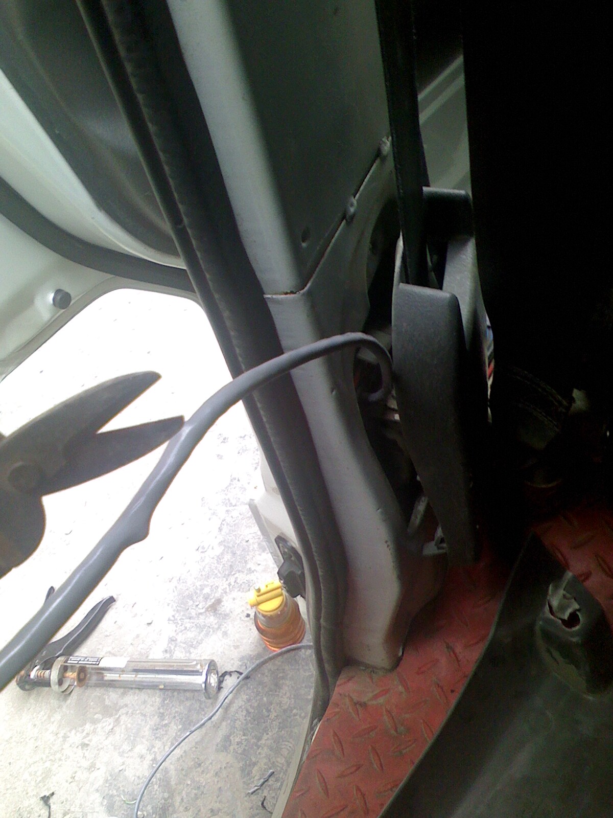

后门中控线从这里出来走顶棚到后门

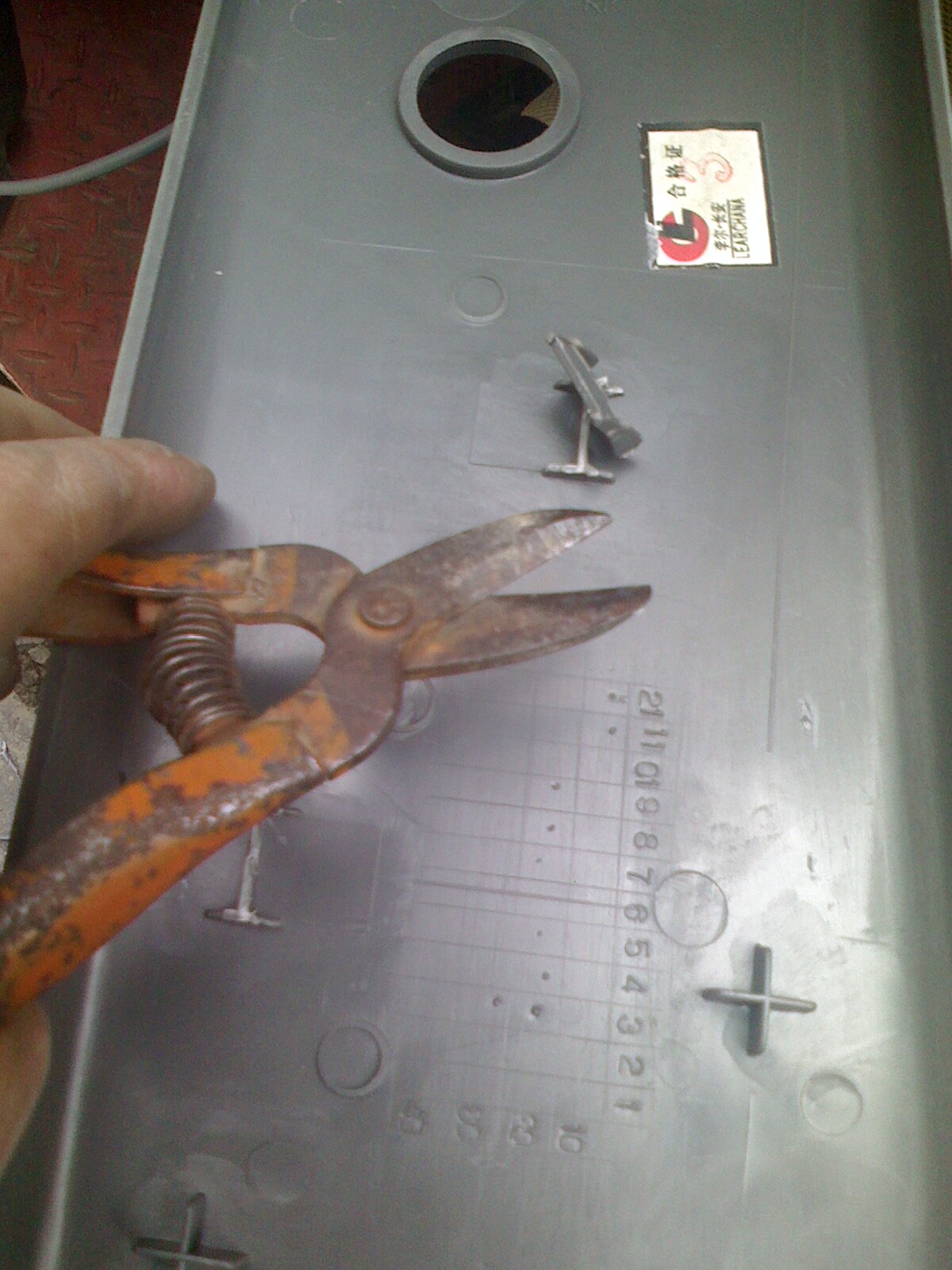

立柱用的双面胶粘的,柱子上的卡子不用了,直接剪掉
下安全带
还是在弄后门中控

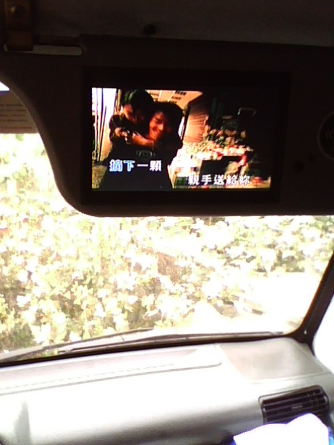

DVD
